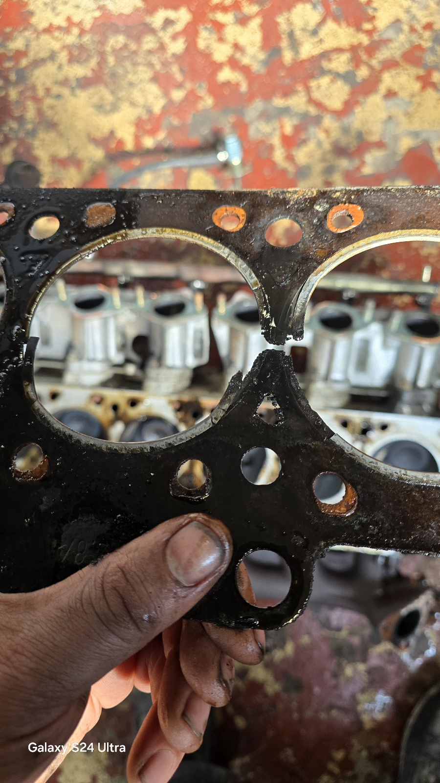

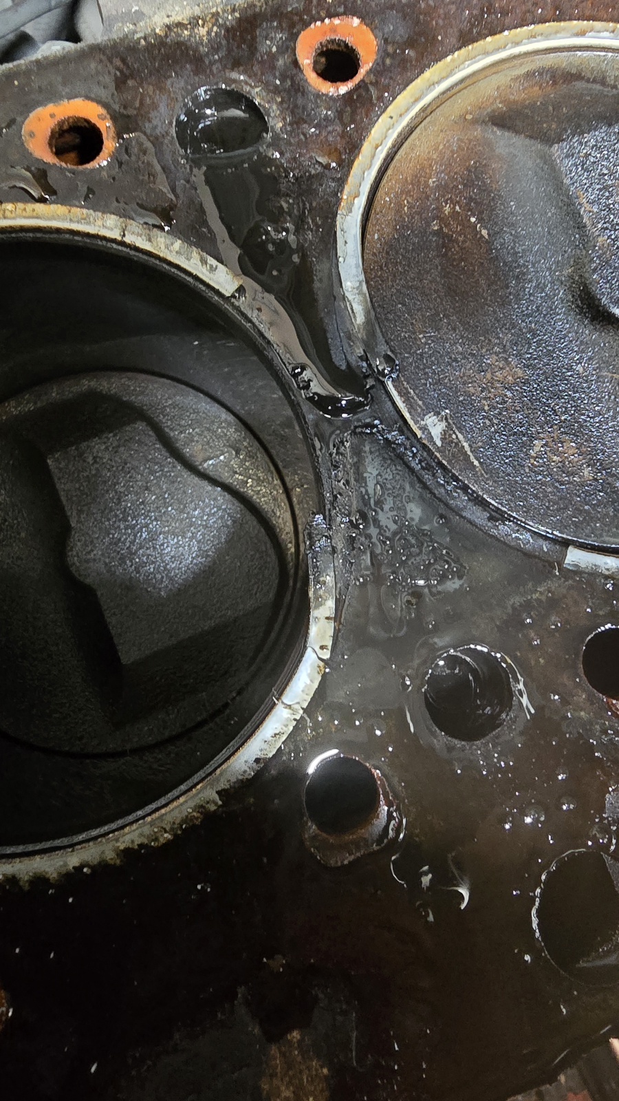

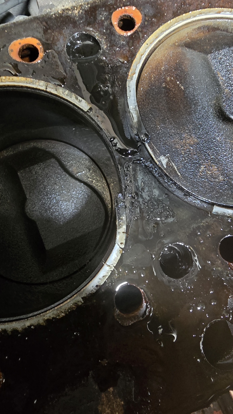

J'ai déculassé , le joint est bien HS , j'ai bien trouvé ce que je pensais , mais pas à ce point . :shock: :shock:
20250501_162449.jpg [ 584.71 Kio | Vu 6144 fois ]
20250501_163020.jpg [ 539.3 Kio | Vu 6144 fois ]

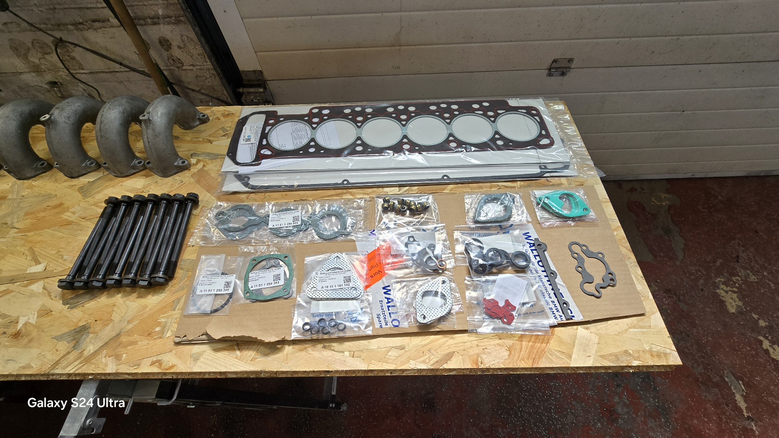

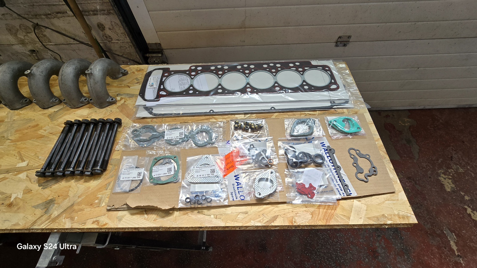

Depuis , les pièces sont presque toutes arrivées.
20250510_171213.jpg [ 677.26 Kio | Vu 6144 fois ]

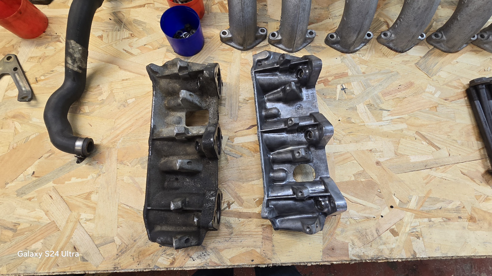

Et le nettoyage est en cours.
Un petit avant / après :wink:
20250510_171227.jpg [ 723.87 Kio | Vu 6144 fois ]
