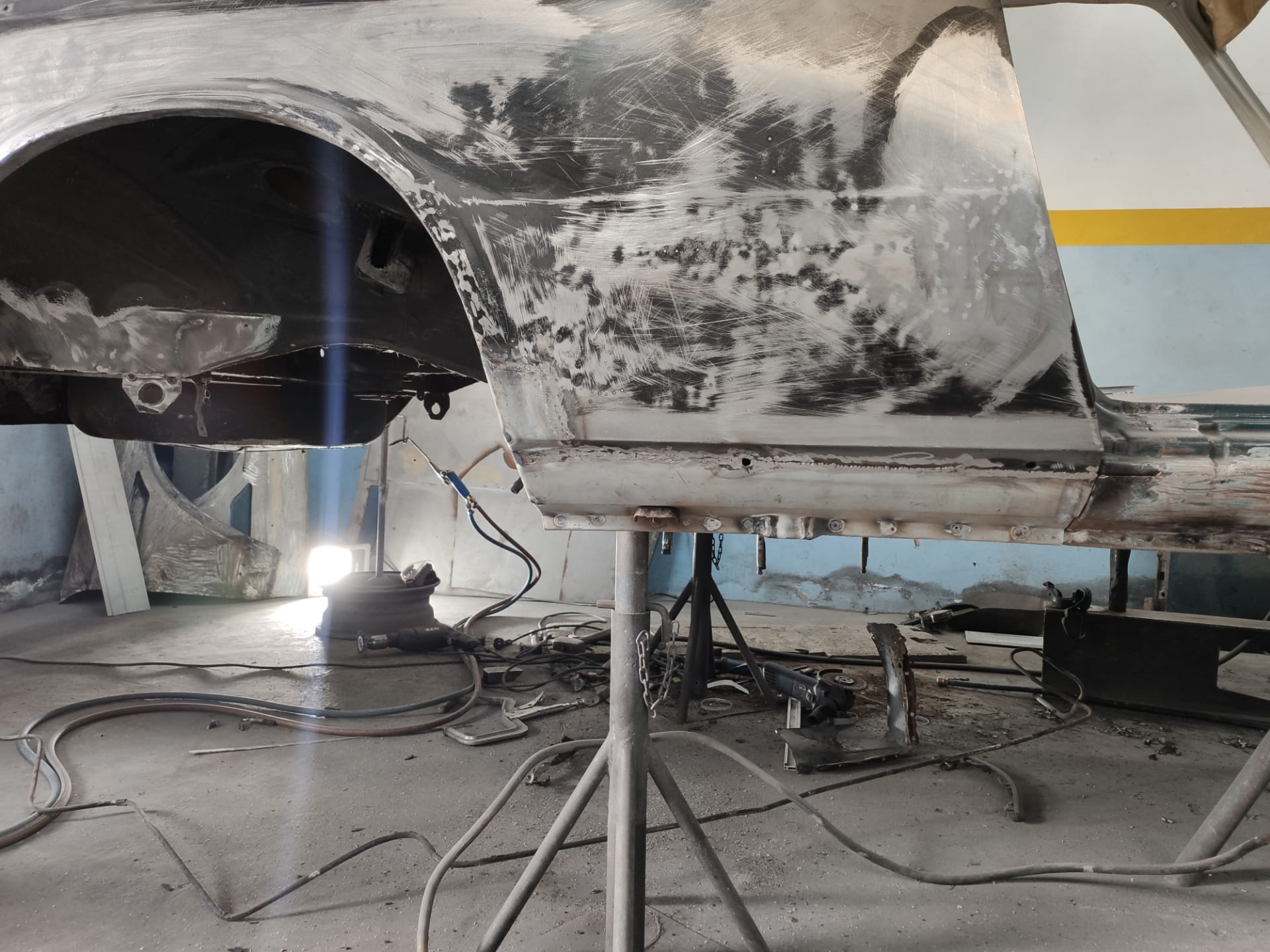

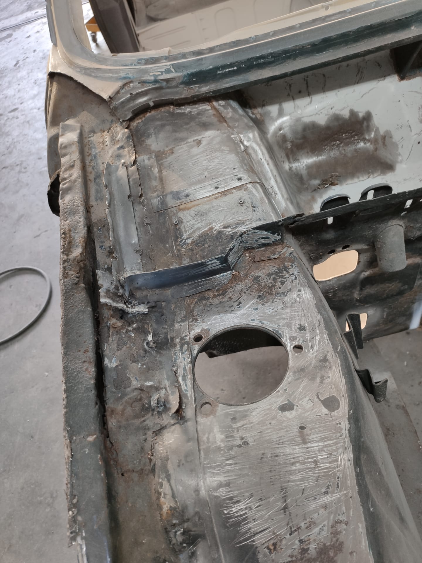

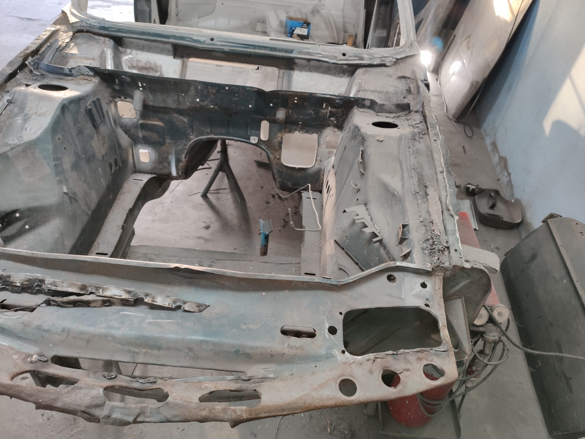

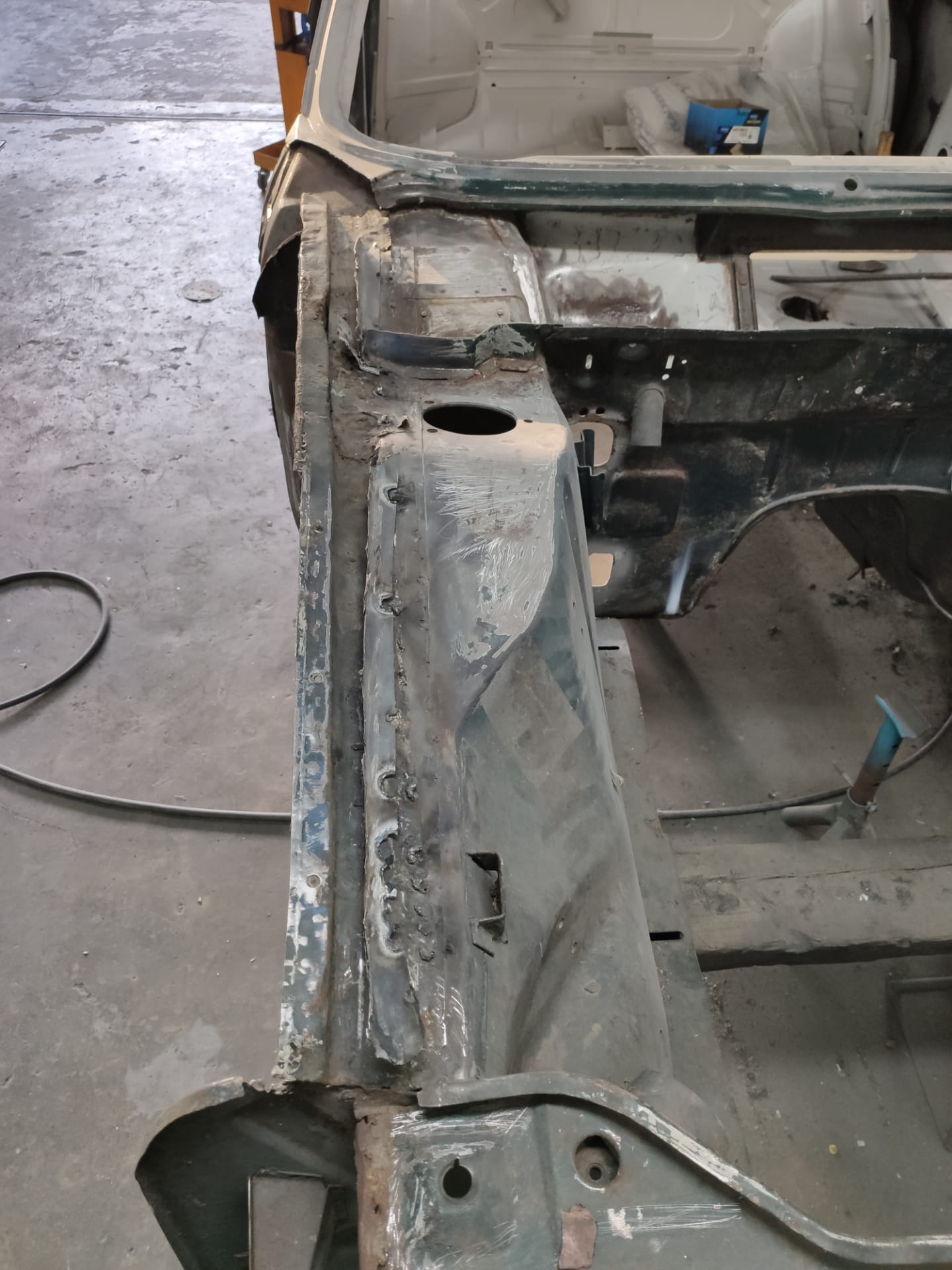

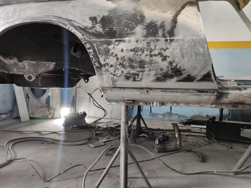

Comme certains d'entres vous le savent , j'ai entrepris la restauration d'une BMW 3.0csi E9 de 1973.
Je vous posterais ainsi les photos que mon carrossier Portugais m'envoie de temps à autre sur l'avancement du chantier.
Voici les premières.J'en mettrais d'autres bientôt.
IMG-20190926-WA0011.jpg [ 263.53 Kio | Vu 35205 fois ]
IMG-20190926-WA0010.jpg [ 276.87 Kio | Vu 35205 fois ]
IMG-20190926-WA0009.jpg [ 173.19 Kio | Vu 35205 fois ]
IMG-20190926-WA0008.jpg [ 187.7 Kio | Vu 35205 fois ]
IMG-20190926-WA0007.jpg [ 290.16 Kio | Vu 35205 fois ]
IMG-20190926-WA0006.jpg [ 246.34 Kio | Vu 35205 fois ]
IMG-20190926-WA0005.jpg [ 293.13 Kio | Vu 35205 fois ]
IMG-20190926-WA0004.jpg [ 213.98 Kio | Vu 35205 fois ]
IMG-20190926-WA0003.jpg [ 238.71 Kio | Vu 35205 fois ]
IMG-20190926-WA0002.jpg [ 229.88 Kio | Vu 35205 fois ]
IMG-20190926-WA0001.jpg [ 205.67 Kio | Vu 35205 fois ]
IMG-20190926-WA0000.jpg [ 163.84 Kio | Vu 35205 fois ]

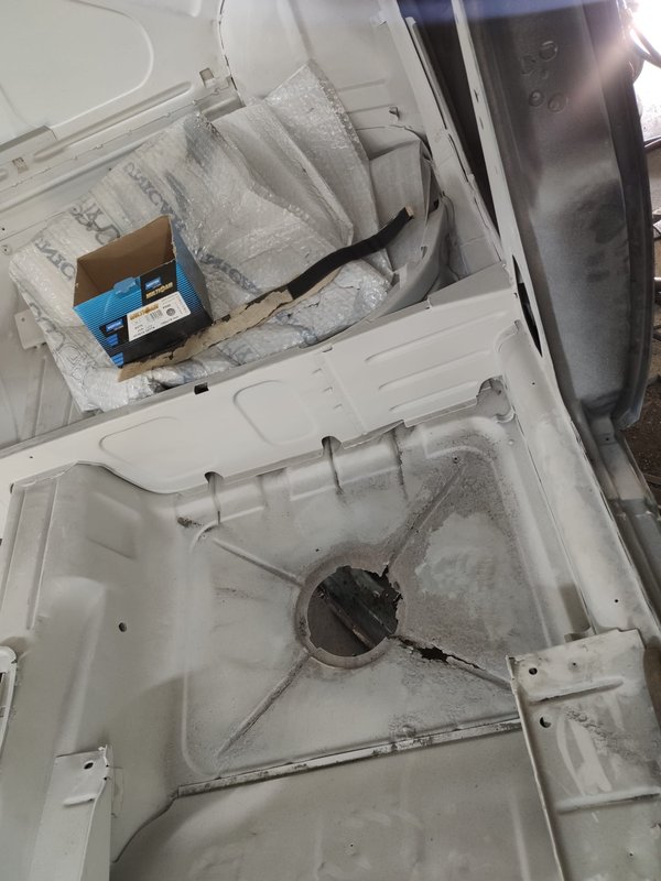

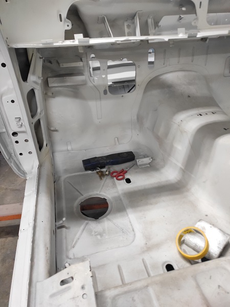

MessagePosté: 01 Nov 2019 16:46

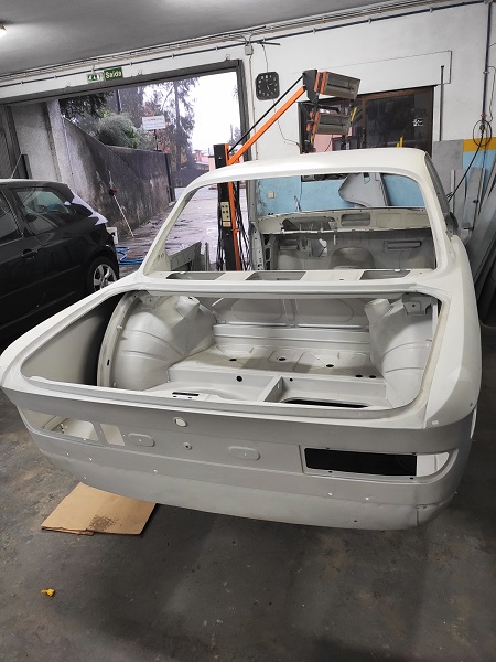

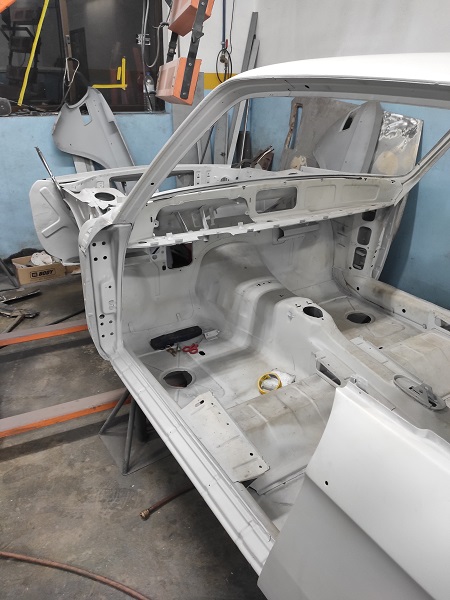

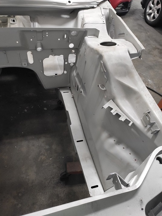

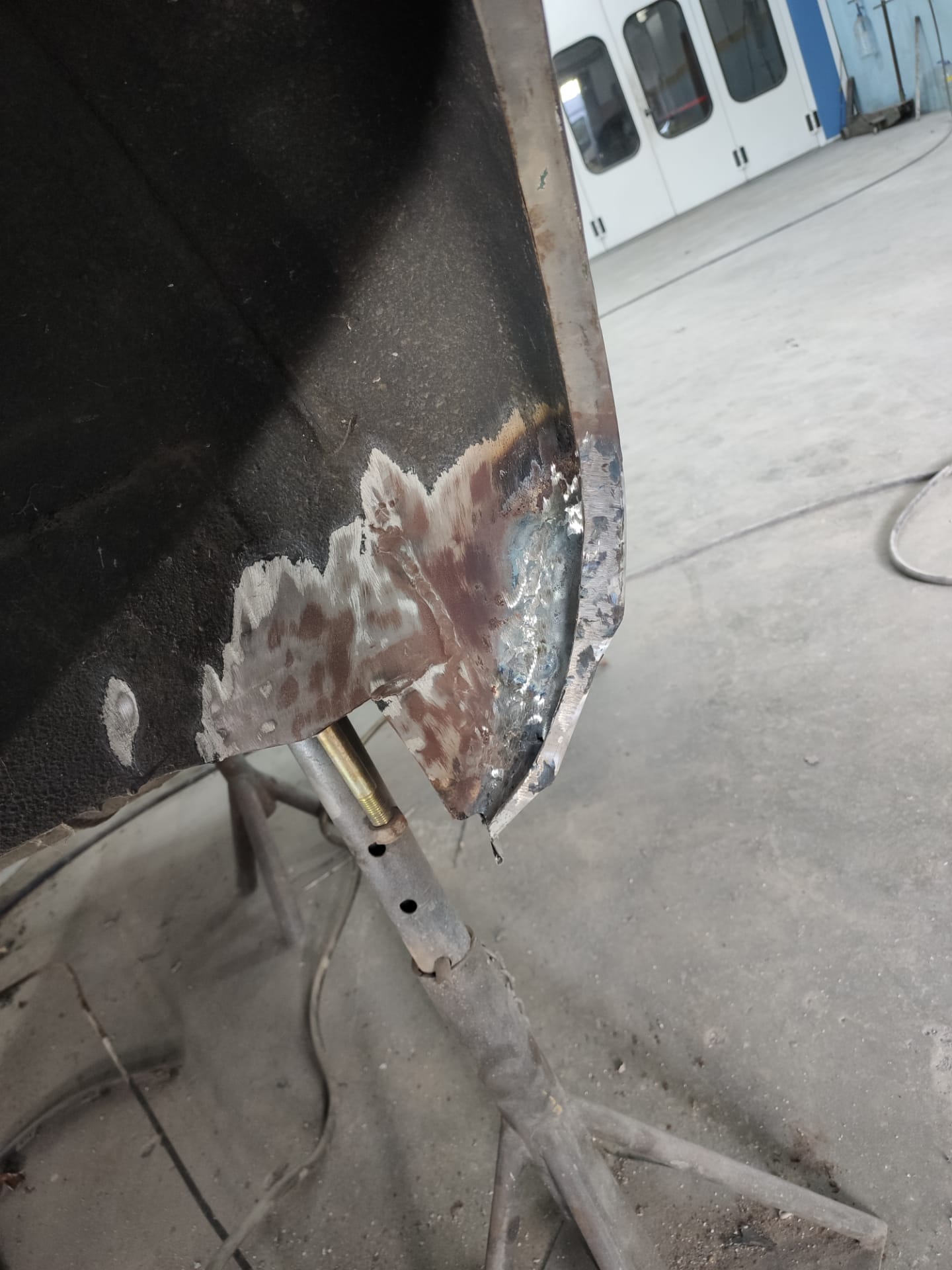

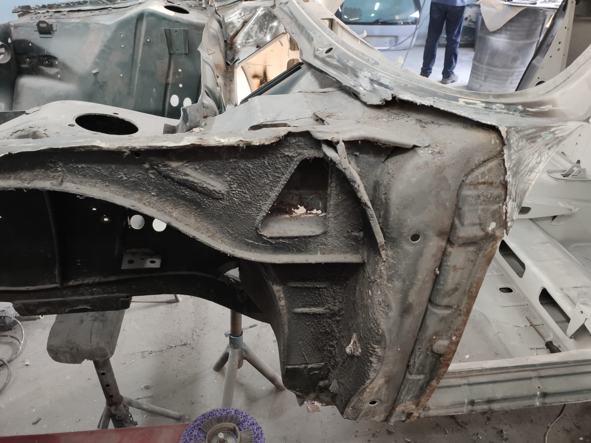

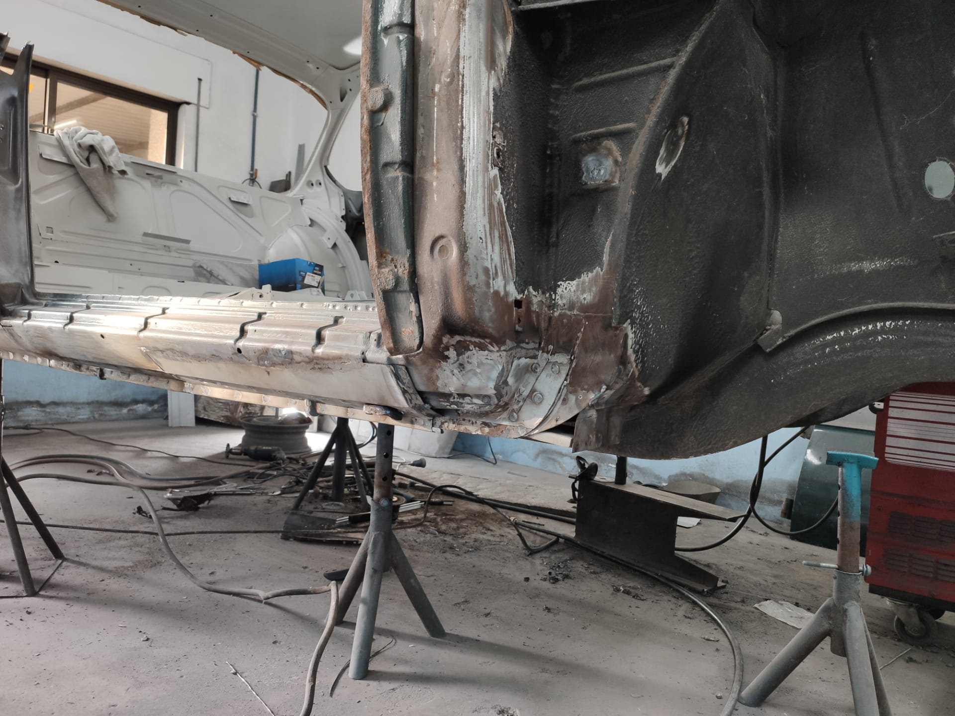

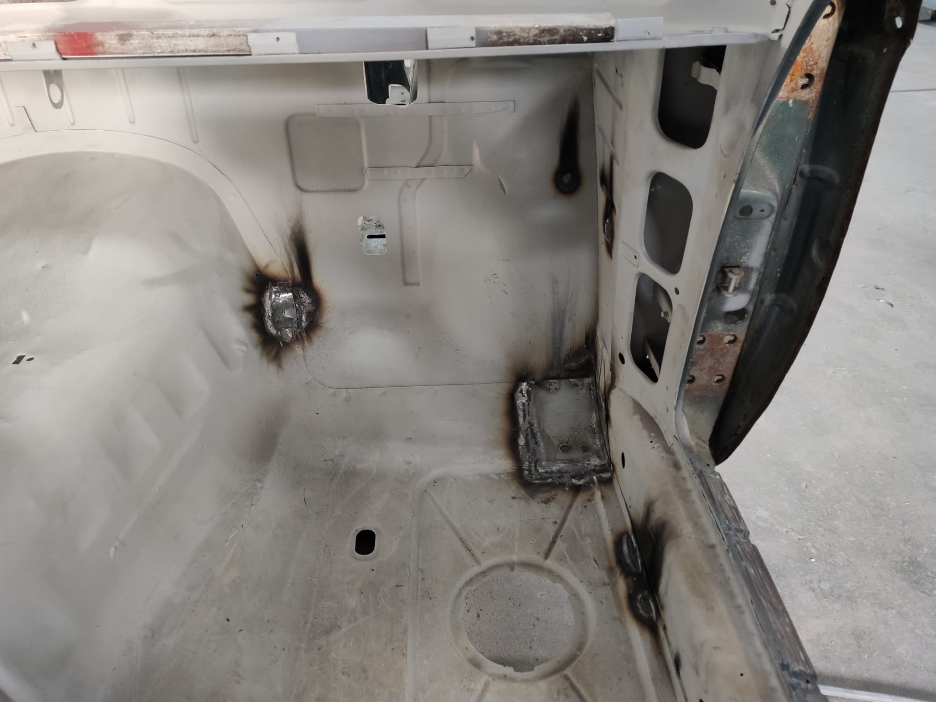

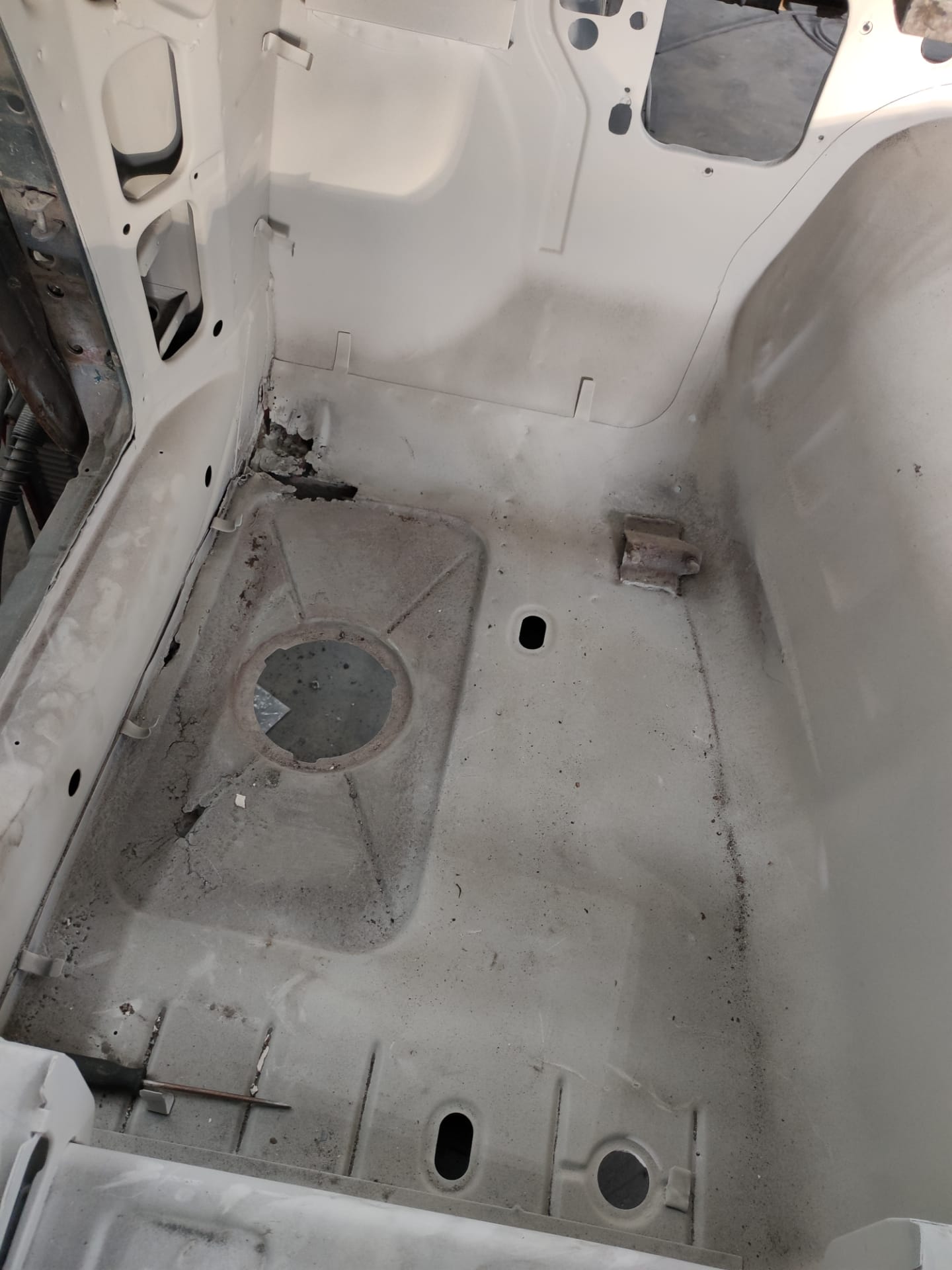

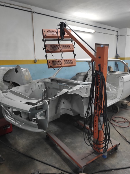

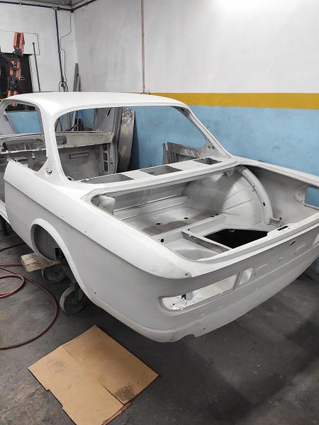

Voilà des nouvelles photos que j'ai prise hier matin au Portugal.
L'auto à été totalement sablé puis il ont mis un primaire blanc afin d'éviter une corrosion superficielle.
C'est vraiment des pros.
IMG_20191030_171338.jpg [ 987.85 Kio | Vu 35114 fois ]
IMG_20191030_171236.jpg [ 998.04 Kio | Vu 35114 fois ]
IMG_20191030_171226.jpg [ 954.84 Kio | Vu 35114 fois ]
IMG_20191030_171219.jpg [ 940.82 Kio | Vu 35114 fois ]
IMG_20191030_171210.jpg [ 981.22 Kio | Vu 35114 fois ]
IMG_20191030_171200.jpg [ 992.54 Kio | Vu 35114 fois ]
IMG_20191030_171155.jpg [ 966.93 Kio | Vu 35114 fois ]
IMG_20191030_171135.jpg [ 972.8 Kio | Vu 35114 fois ]
IMG_20191030_171130.jpg [ 1006.36 Kio | Vu 35114 fois ]
IMG_20191030_171123.jpg [ 1013.91 Kio | Vu 35114 fois ]

Salut Victor,
Merci de partager ça avec nous !
Sans remettre en question le travail qui est effectué, il me vient deux interrogations :
1) Comment le sable est il suffisamment bien évacué pour qu'il n'en reste pas à vie dans l'auto, qui réapparaîtra de temps à autres ?
2) mon tôlier n'aime pas sabler entièrement une auto, au niveau de la carrosserie, car selon lui cela provoque des enlèvements de matières et cela donne des surfaces comme gondolées. Comment éviter cela ? Utiliser un grain léger ? De la neige carbonique ?
MessagePosté: 02 Nov 2019 21:08
Inscription: 09 Jan 2019
Messages: 76
Localisation: 76
au soda, c'est nickel et tu rinces à l'eau

Salut Victor,
Mon carrossier non plus... Sans compter que le sablage attaque les joints et les soudures entre les pièces de carrosserie.
Toutefois, on peut arranger ça en pulvérisant un mastique au pistolet puis ponçage a la cale, puis apprêt, reponçage et enfin peinture.
MessagePosté: 09 Déc 2019 11:17
Le travail a l'air bien fait. Le sablage fait gondoler les panneaux c'est vrai quand on utilise une sableuse faites pour la tôlerie industrielle. On peut imaginer que ce sont des pros, ils auront fait attention.
Pour ce qui est de la corrosion future, on a toujours tendance à vouloir sur-protéger les caisses qu'on restaure. Mais en fait ça ne sert à rien.
Tout simplement parce que ces voitures feront 2500Km/an, seront garées à l’abri et ne reverrons jamais de sel. A l'époque elles pourrissaient parce qu'elle servaient tous les jours dans des conditions réelles. La preuve c'est que certaines ont traversées les décennies sans être restaurée simplement parce qu'elles ont été peu utilisées et garées au sec.

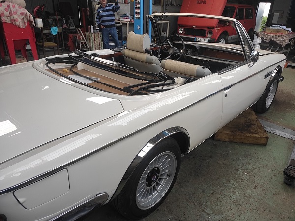

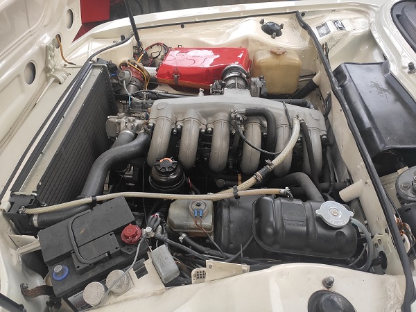

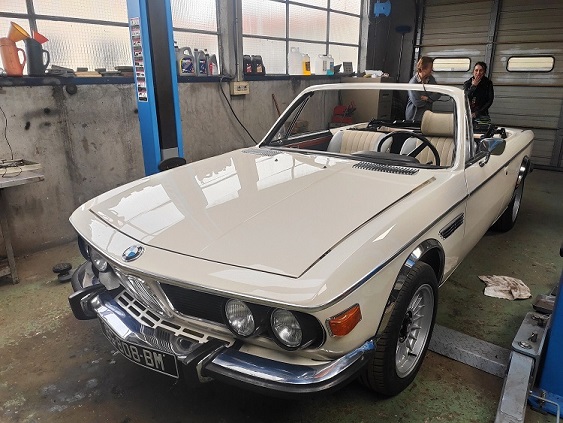

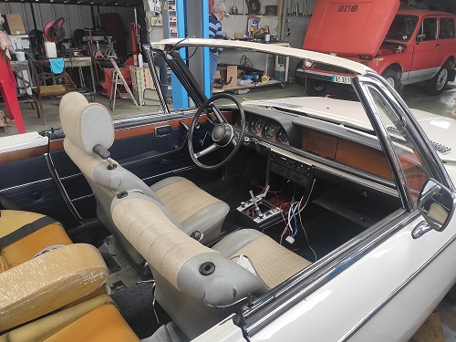

Bonjour.
Elle n'est pas mienne ...dommage , mais c'est celle de Jacques.
Elle n'est pas encore totalement finie, reste l'intérieur à faire et la capote sur mesure , mais est déjà SPLENDIDE comme ça.
IMG_20200215_165652.jpg [ 1000.97 Kio | Vu 34411 fois ]
IMG_20200215_165643.jpg [ 1002.91 Kio | Vu 34411 fois ]
IMG_20200215_165603.jpg [ 993.83 Kio | Vu 34411 fois ]
IMG_20200215_165555.jpg [ 976 Kio | Vu 34411 fois ]
IMG_20200215_165515.jpg [ 1.01 Mio | Vu 34411 fois ]
IMG_20200215_165537.jpg [ 973.95 Kio | Vu 34411 fois ]
IMG_20200215_165528.jpg [ 989.31 Kio | Vu 34411 fois ]
