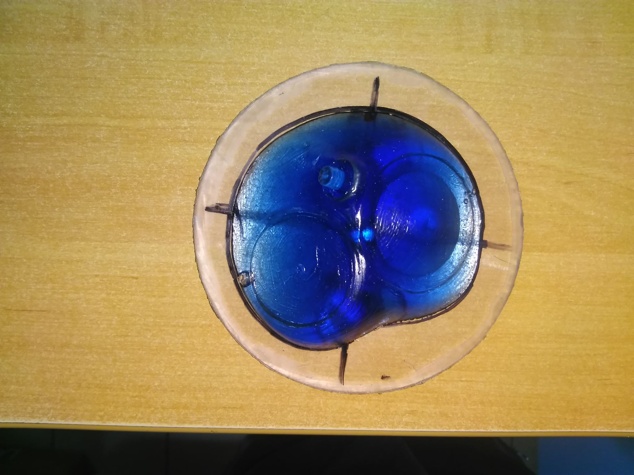

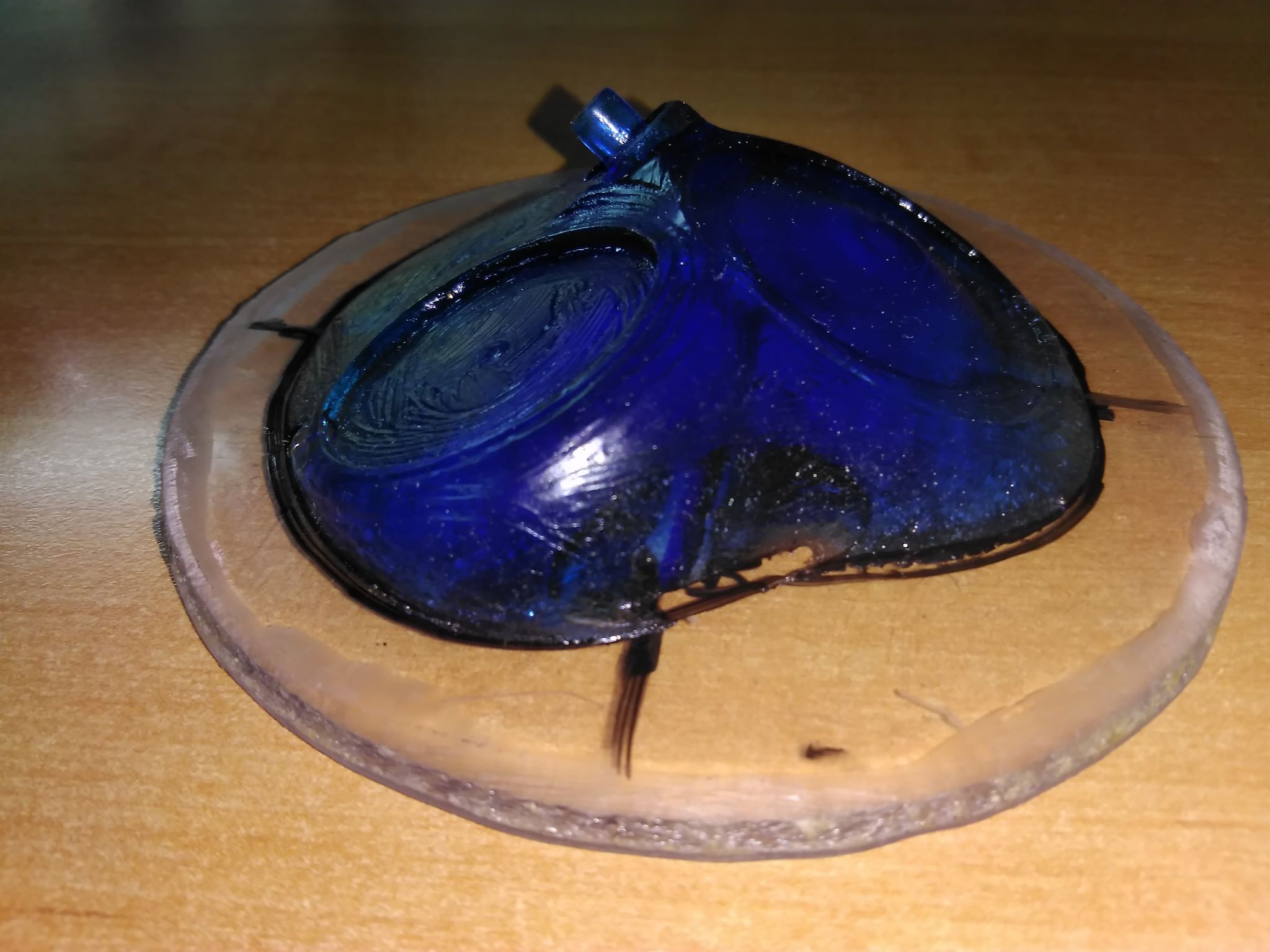

sinon le moulage pour les pistons a bien réussit c est partie aujourdhui chez le fabriquant avec tous les relever de cotes

il sont fabriqué chez JE
Pistons sur mesure rv 8.8 complet avec axe, segments et clips
options
Lateral gas port
Coating jupe
Barrière thermique côté chambre de combustion
pour le prix du au fait que je parte d une culasse de 65cc et pas de 56 cc et que c est du sur mesure compte 3500 euros avec les options qui sont inévitable quand tu dépasse les 500chx
il y a aussi joint de culasse Cometic sur mesure pour avoir un squish au petits oignons :wink:

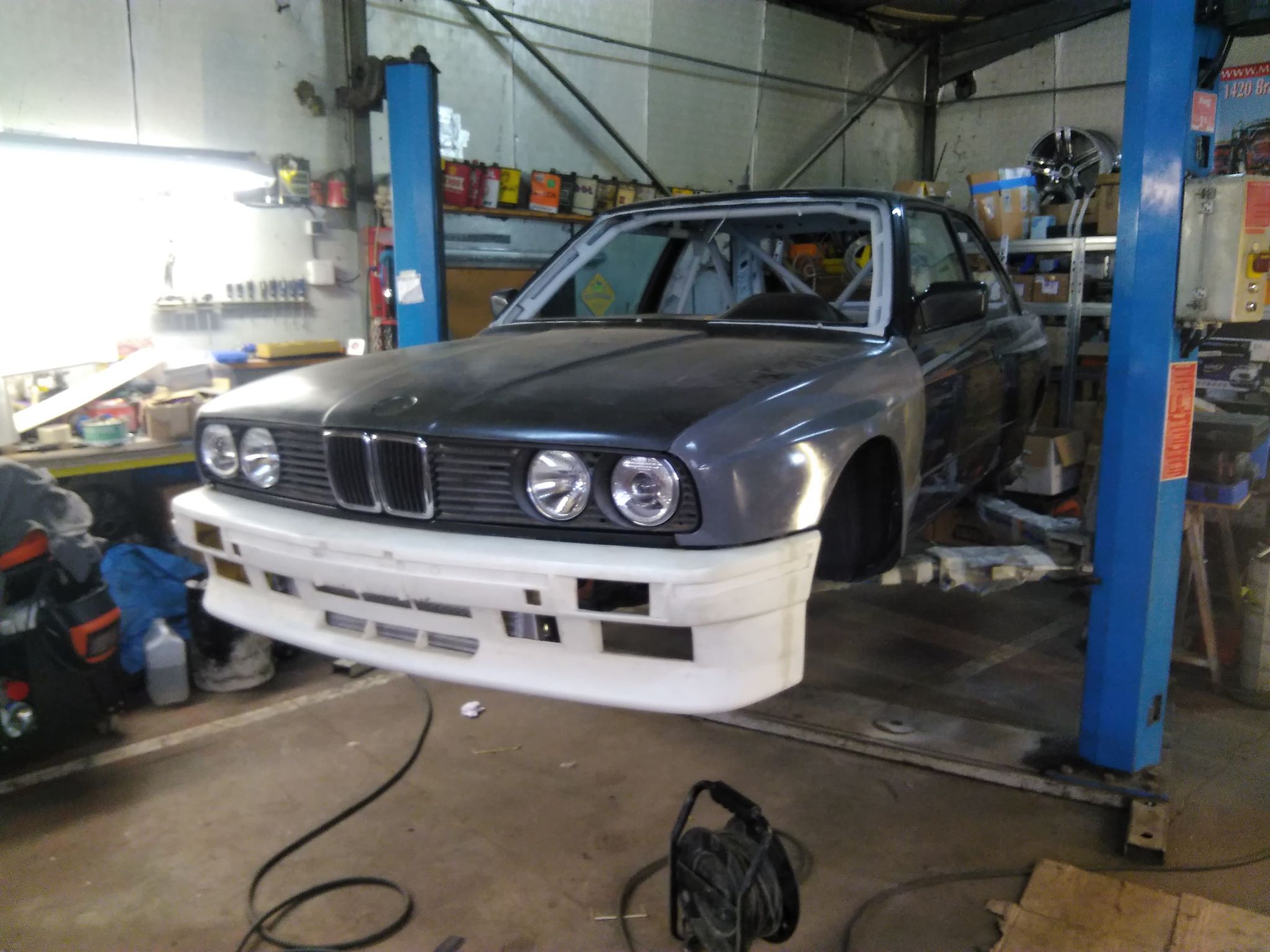

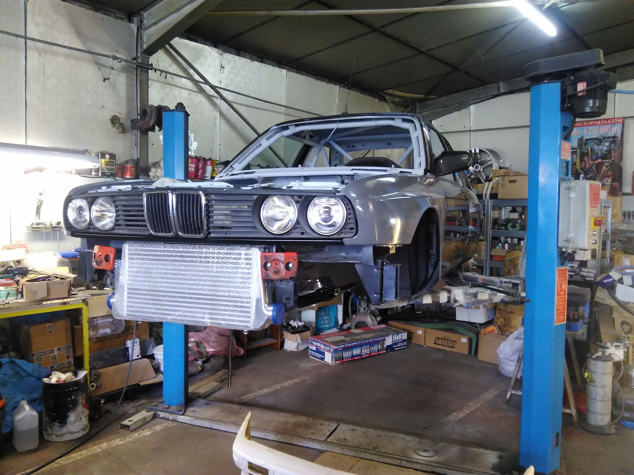

livraison debut février normalement d ici la j aurait fini pas mal de chose ce soir je posterai des photos de l avancement de la coque j ai terminé l installation de l échangeur des deux ailes avant carbon et du pc avant

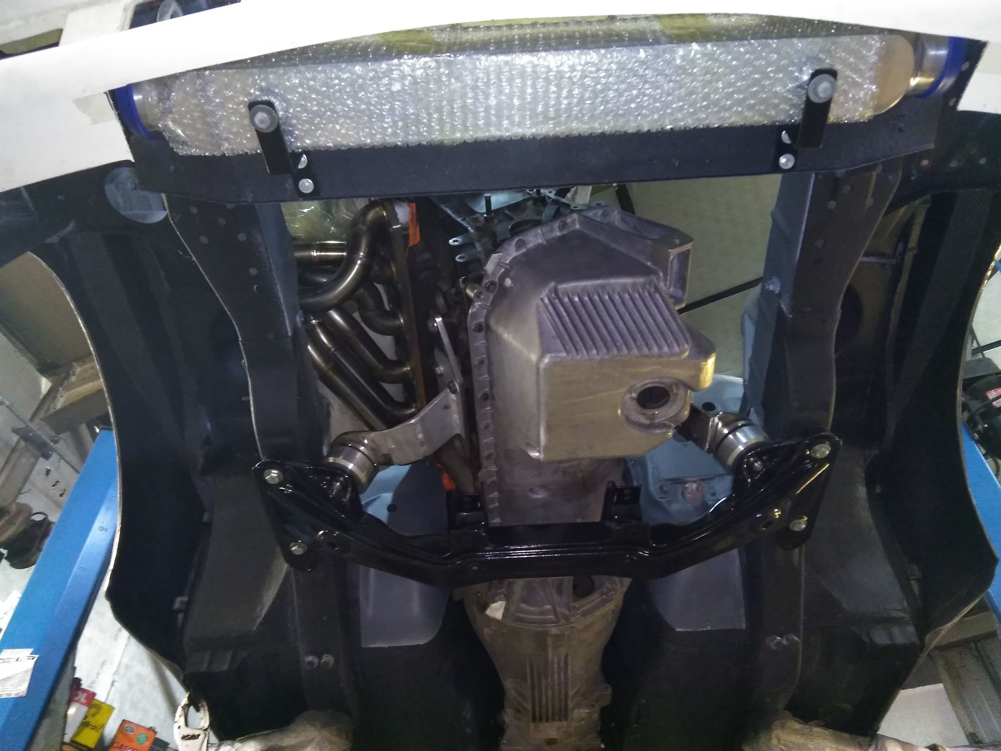

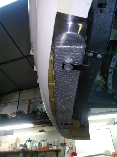

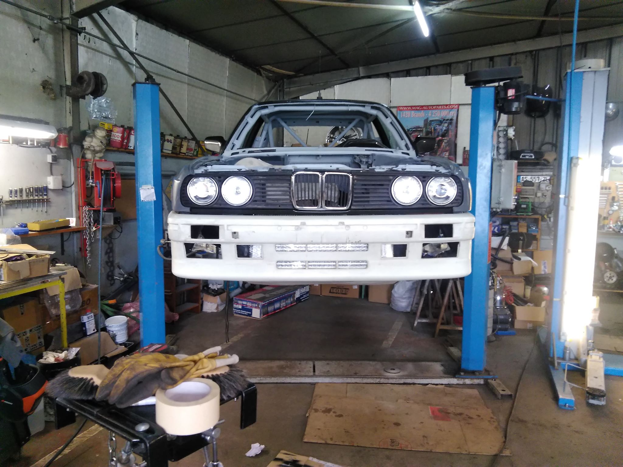

la face avant est posé a blanc donc non reglé au mm hein :roll:
l echangeur est en place , il me reste plus qu a faire des fixations de renfort pour la partie basse du pc et ca sera pas mal
lundi normalement une belle commande de pieces arrive

Ca prend forme, impressionnant :shock:

merci pour les compliments ca fait plaisir :pouce:, mais elle est pas encore fini il faut que je fasse peinture intérieur ,faisceau moteur et intérieur, circuit complet freinage et essence :|
pour ce qui est du poids du moteur pas si lourd que il ne fait que 7 kilos de plus qu un m50 avec 1 litre de cylindré de moins donc je m estime heureux de plus j ai reculé le moteur de 9 cm en arrière histoire de jouer sur une répartition pas trop vilaine a mon sens ,pour le dé-jaugeage alpina d origine avait anticipé le coup mais c est pas exclue que je finisse avec ce style de plaque :10: :10:

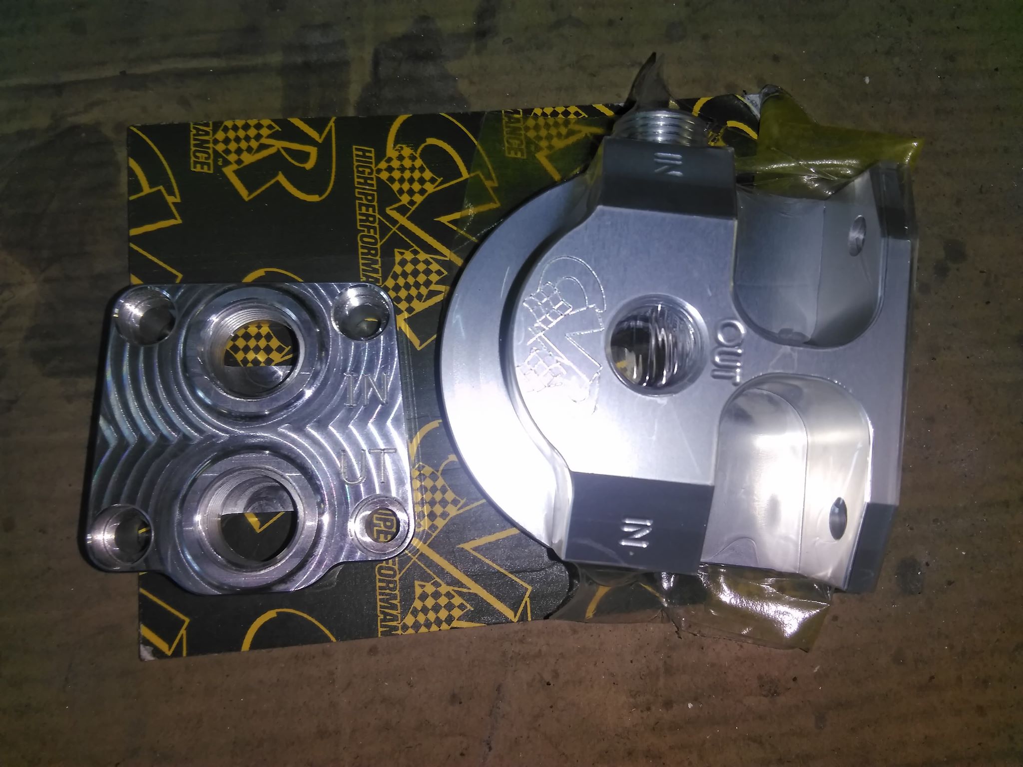

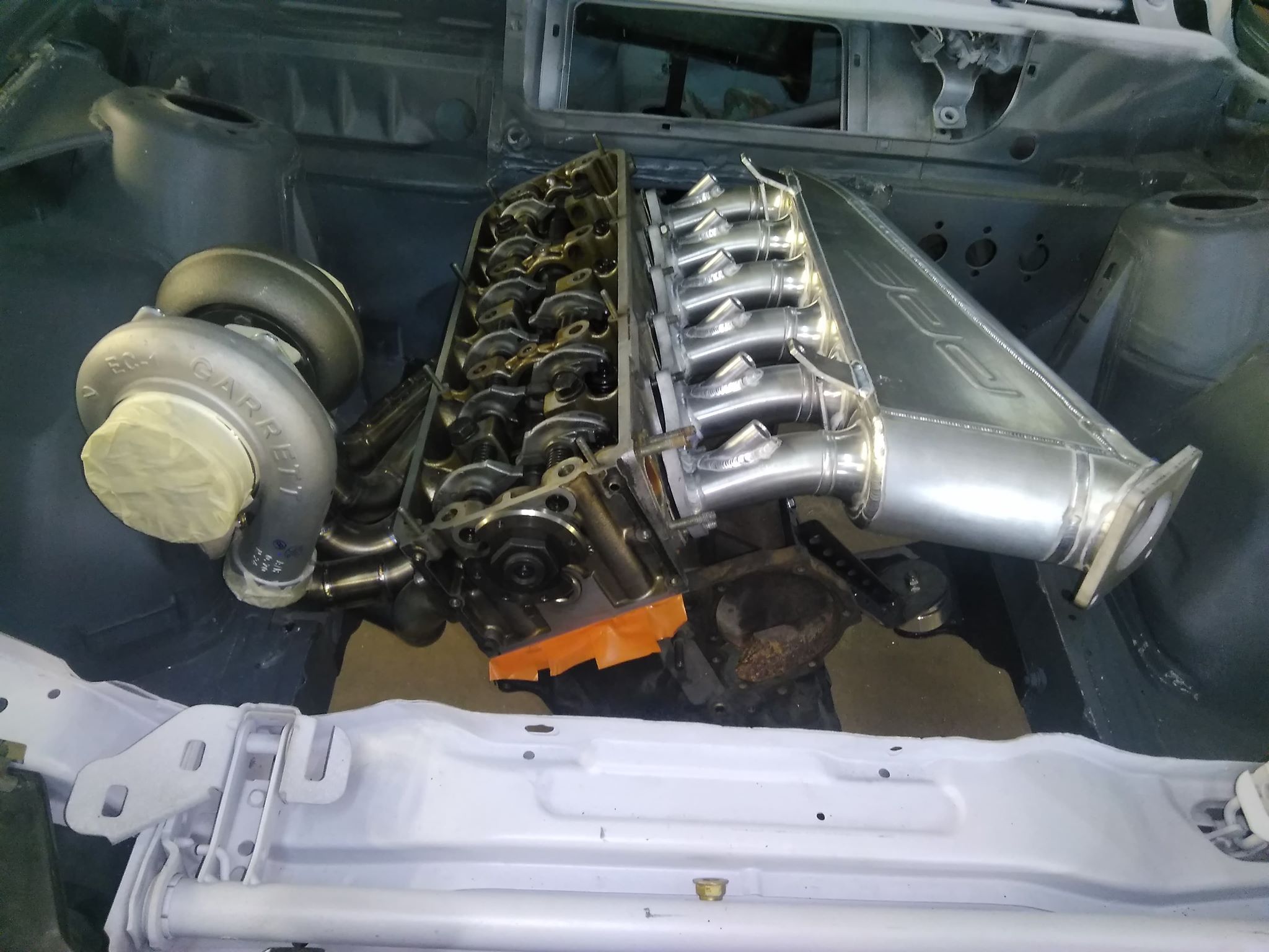

81007932_2206167523010357_9115561421352992768_n.jpg [ 276.41 Kio | Vu 11526 fois ]
80418018_488890561832047_5368018446309130240_n.jpg [ 274.77 Kio | Vu 11526 fois ]
80252345_2455520501354774_4657346584550309888_n.jpg [ 297.02 Kio | Vu 11526 fois ]
80365451_3338259656216455_6989659498684088320_n.jpg [ 521.57 Kio | Vu 11526 fois ]
Sympa comme tout !
C'est pour rouler sur circuit je suppose ? T'as un objectif particulier ? Tu ne te donne pas tout ce mal pour rouler en mode non homologué sur route ouverte... :mrgreen:
ca va roulé sur circuit bien plus souvent sur circuit que sur la route et sur la route ca sera en w mode proto en essais :10: ,mais l objectif est toujours le meme être devant malgré les voitures modernes alignant des chassis et des puissances de dingues

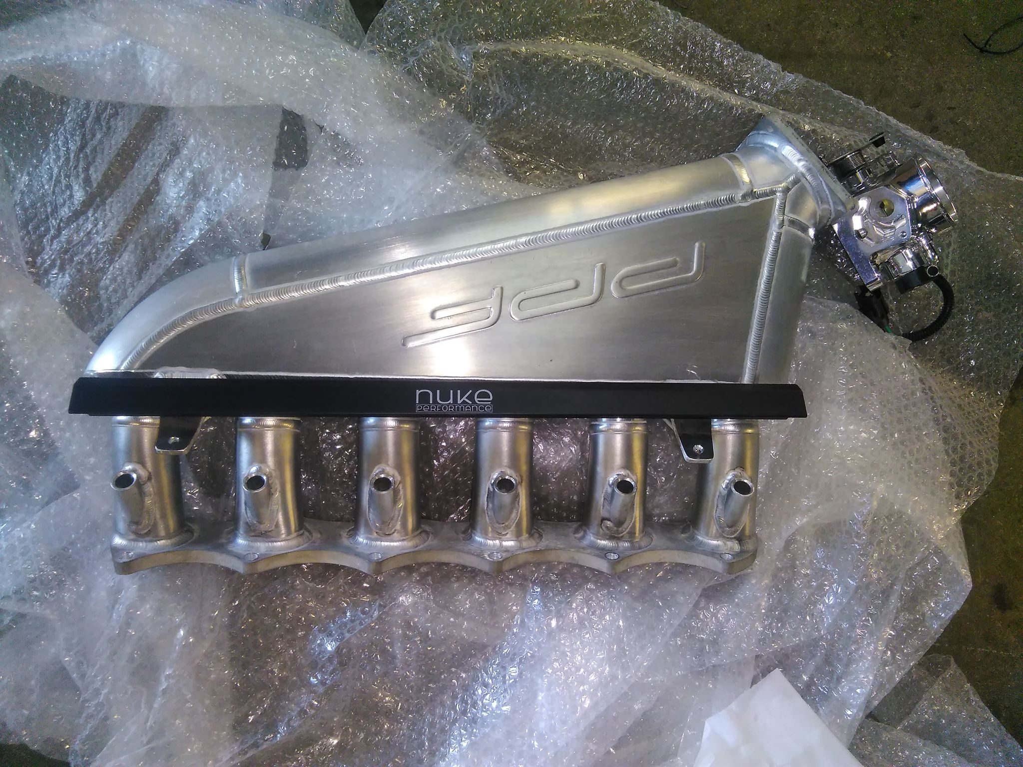

sinon aujourd’hui j ai reçu une commande bien attendu de suede
pipe admission alu gros debit
rampe d injecteur nuke
boitier papillon diamètre 72
capteur tps
et plaque cnc pour déportée le filtre a huile
injecteur bosch motorsport 1200cc oui oui 1200cc :shock: :shock: :shock:
j en est profité pour aligner les ailes en carbon et retailler car très mal fini et posé juste pour la photo le capot
et aussi créer les plaque de maintien du pc
