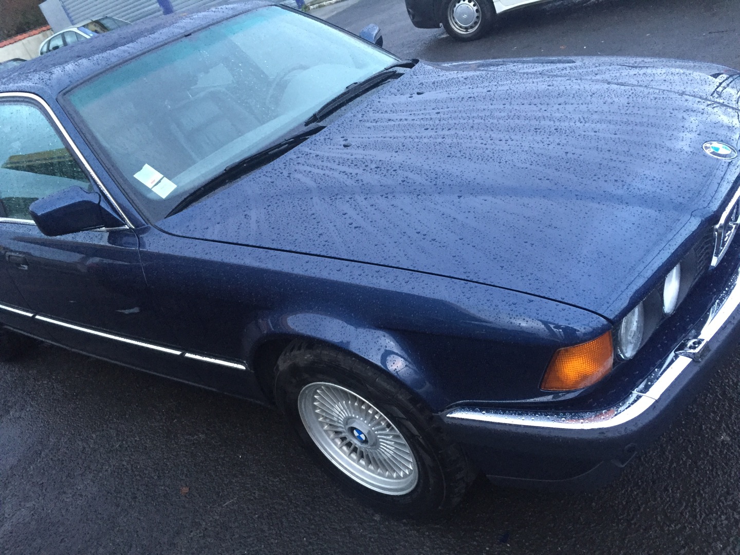

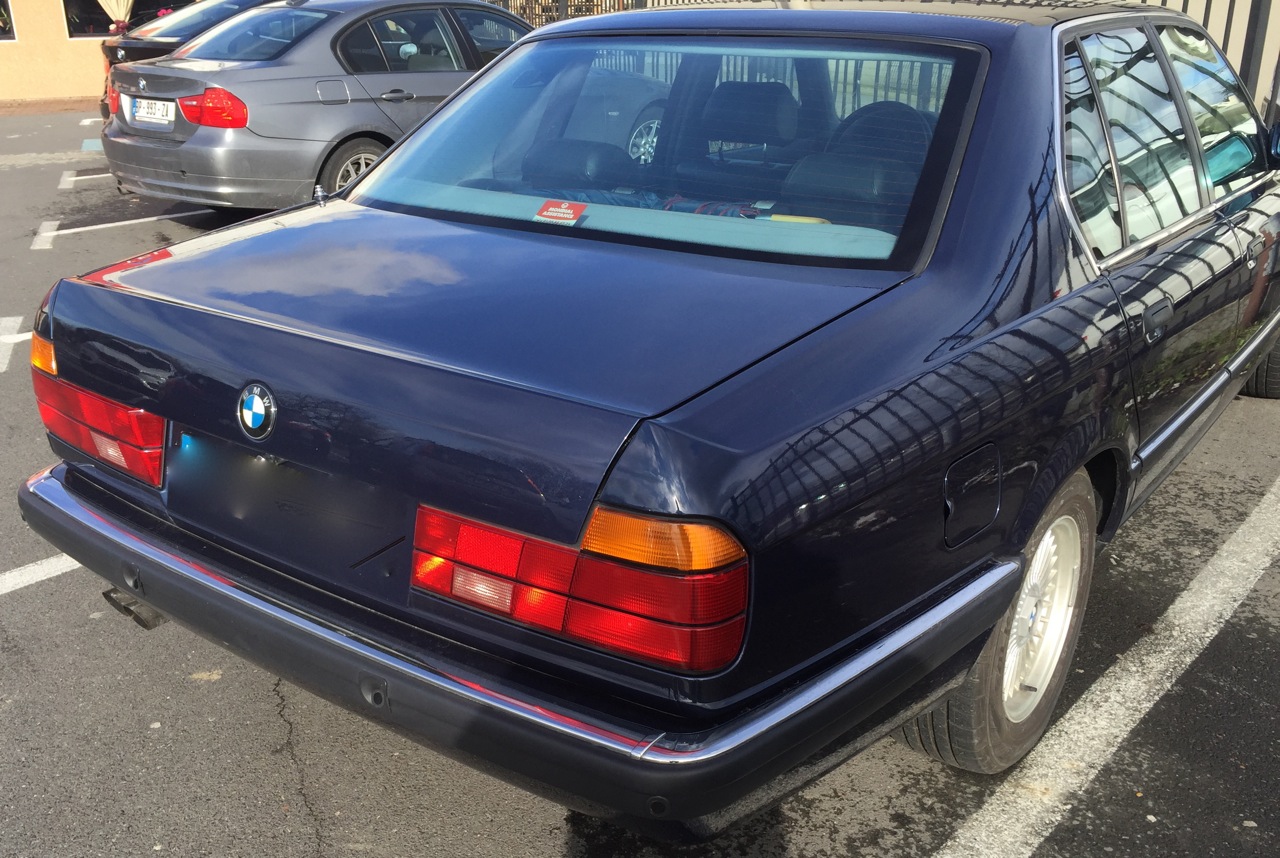

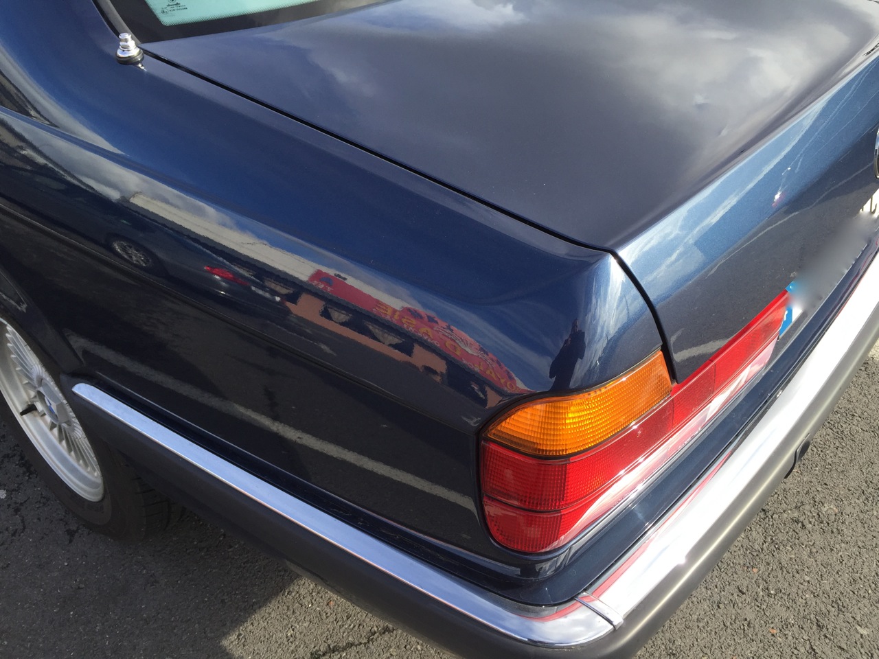

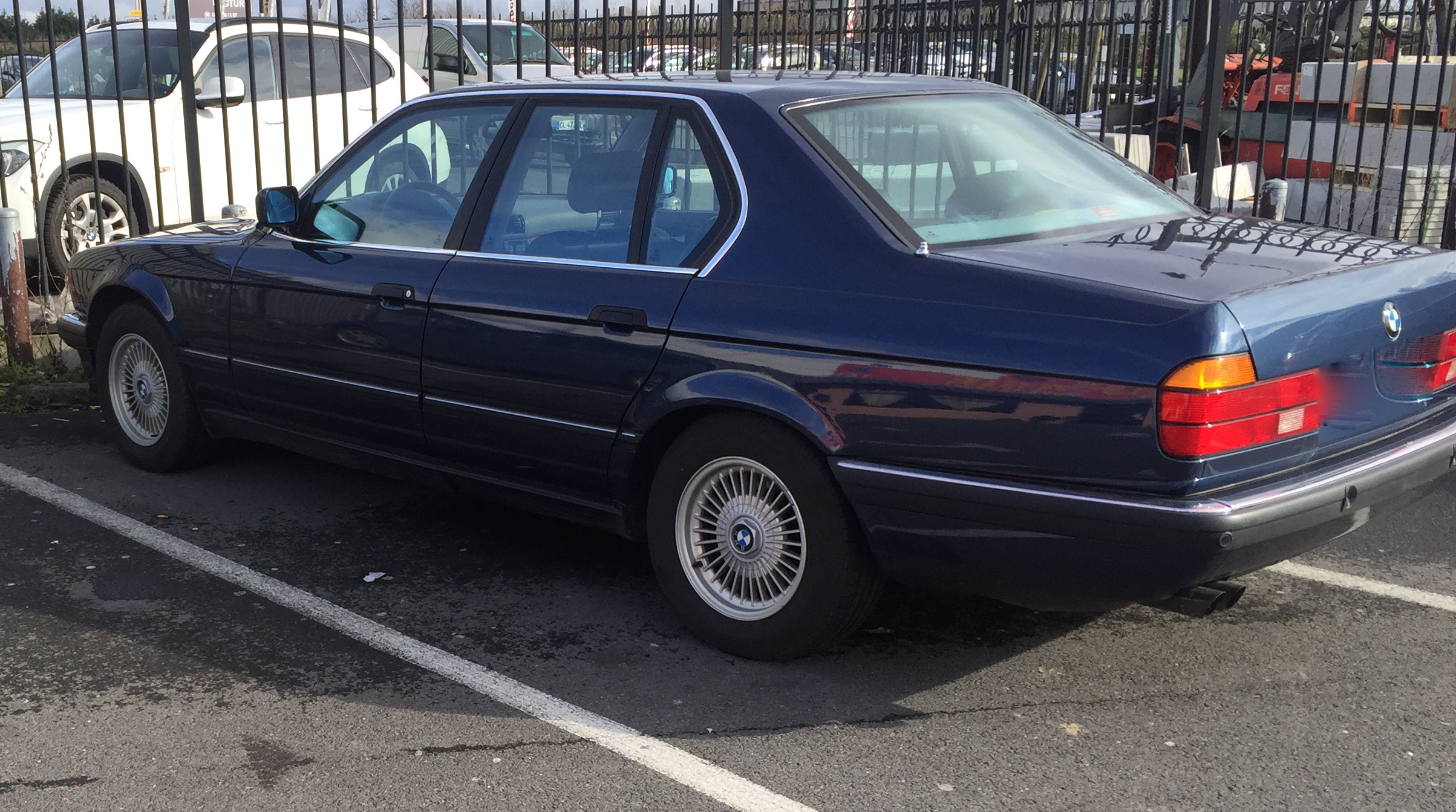

Je l'ai récupérée en fin d'aprém , il commençait à faire nuit ....
Les mécanos n'ont pas eu le temps de monter les piéces . :roll: J'y retournerai à cet effet la semaine prochaine .
J'ai plein de message d'erreurs au TDB suite au retrait des phares et des feux .Pourtant tout fonctionne . :shock:
IMG_6245.JPG [ 493.8 Kio | Vu 13484 fois ]
IMG_6246.jpg [ 493.35 Kio | Vu 13484 fois ]
IMG_6247.jpg [ 536.94 Kio | Vu 13484 fois ]
IMG_6248.JPG [ 499.47 Kio | Vu 13484 fois ]
IMG_6249.JPG [ 528.74 Kio | Vu 13484 fois ]

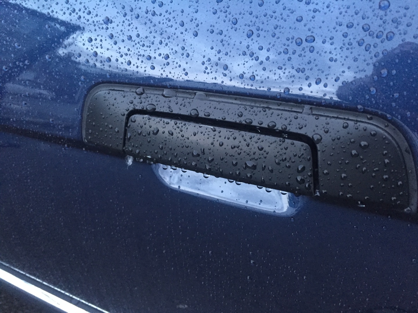

Commentaire: Les joints des poignées , maladie des E32/34 ont été remplacés , le joint n'étant pas détaillé , ce fut donc la poignée compléte

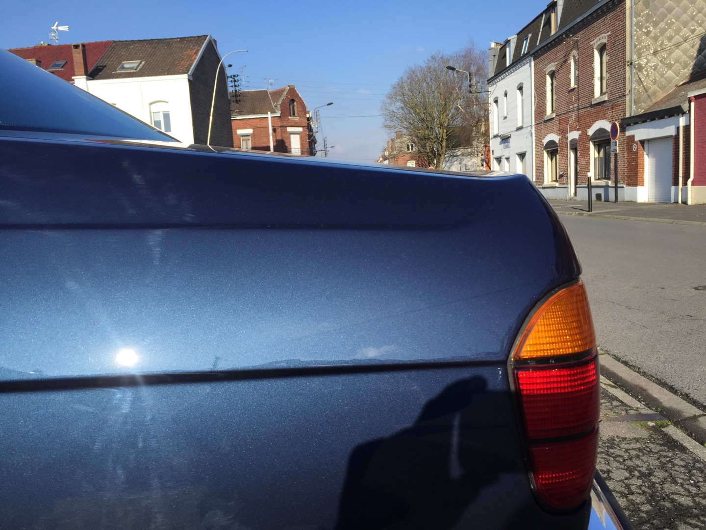

j'ai toujours trouvé ce pseudo becquet magnifique .

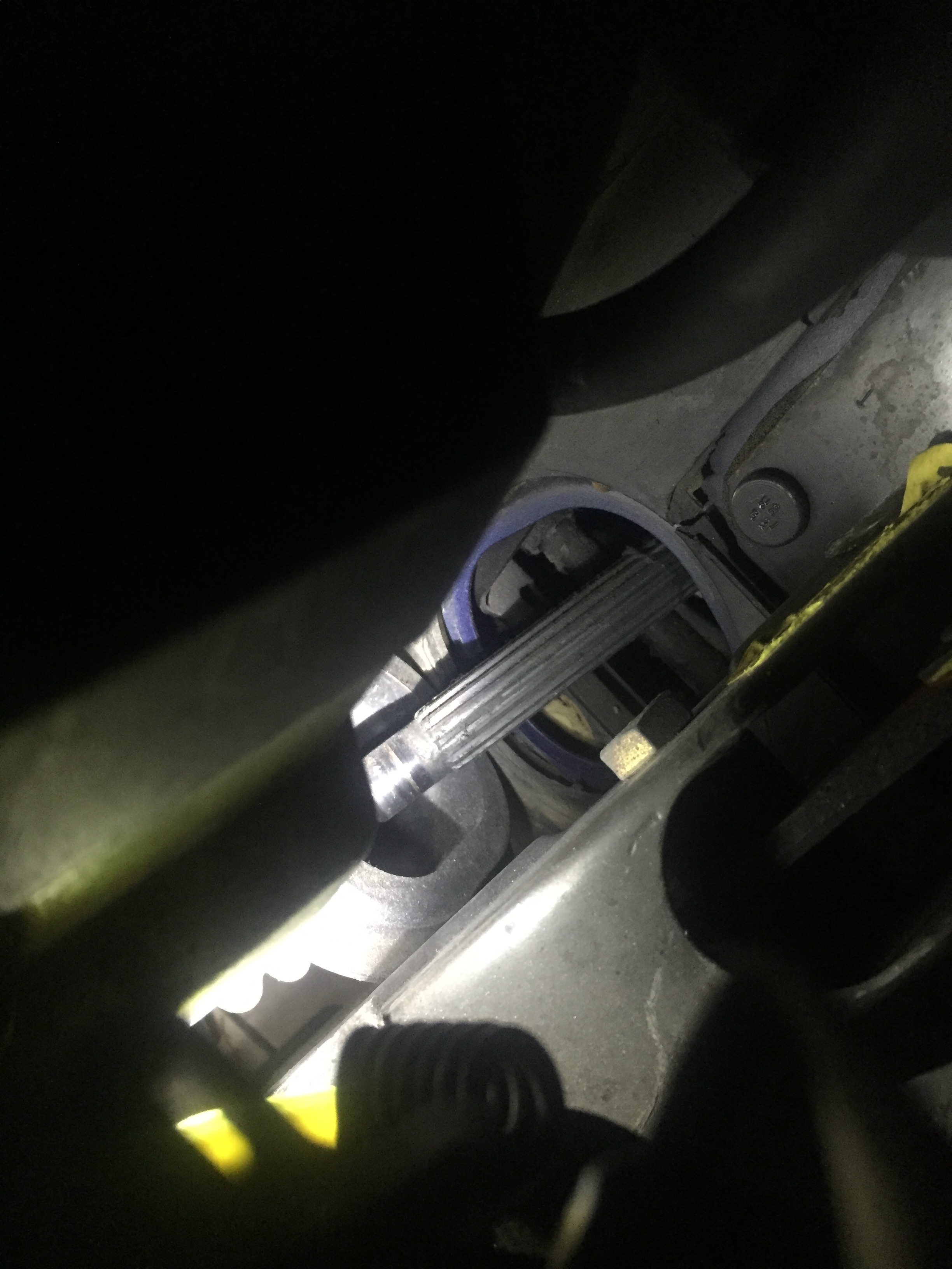

J'ai trouvé
J'avais remarqué que le niveau du chuintement était supérieur par temps de pluie .
Ce fut encore le cas dimanche :roll:
La semaine derniére à l'issue d'investigations , j'avais la certitude que le systéme de climatisation était étranger
au phénoméne .
Hier midi, j'ai démarré, me suis mis la tête au niveau des pédales et ai constaté :
Arrivée d'air frais ailleurs que par les buses de chauffage et bruit de ventilateur . :twistedevil:
Démontage du câche situé sous le volant.
J'ai alors découvert que la colonne de direction était située au centre d'un orifice d'un diamétre de l'ordre de 10
cm .Donc en communication totale avec le compartiment moteur.
L'air provenait du visco .
Quant au bruit il s'agissait d'un mix ( visco et piéces en mouvement) filtré cependant par le materiau
insonorisant du câche .
Les travaux de rénovation ayant eu pour conséquence la diminution progressive du niveau sonore , ce bruit devenait assourdissant .Ceci étant , j'étais le seul à l'entendre .
La photo ne refléte pas la realité , en effet c'est quasi invisible .( caoutchouc sur la partie basse de la colonne,
aprés les canelures ) )
J'ai repositioné l'obturateur , tant bien que mal, du bout des doigts .
démarrage : Plus d'air et bruit quasi inaudible ( avec la tête quasi sur les pédales) .
A confirmer lors de la prochaine sortie .

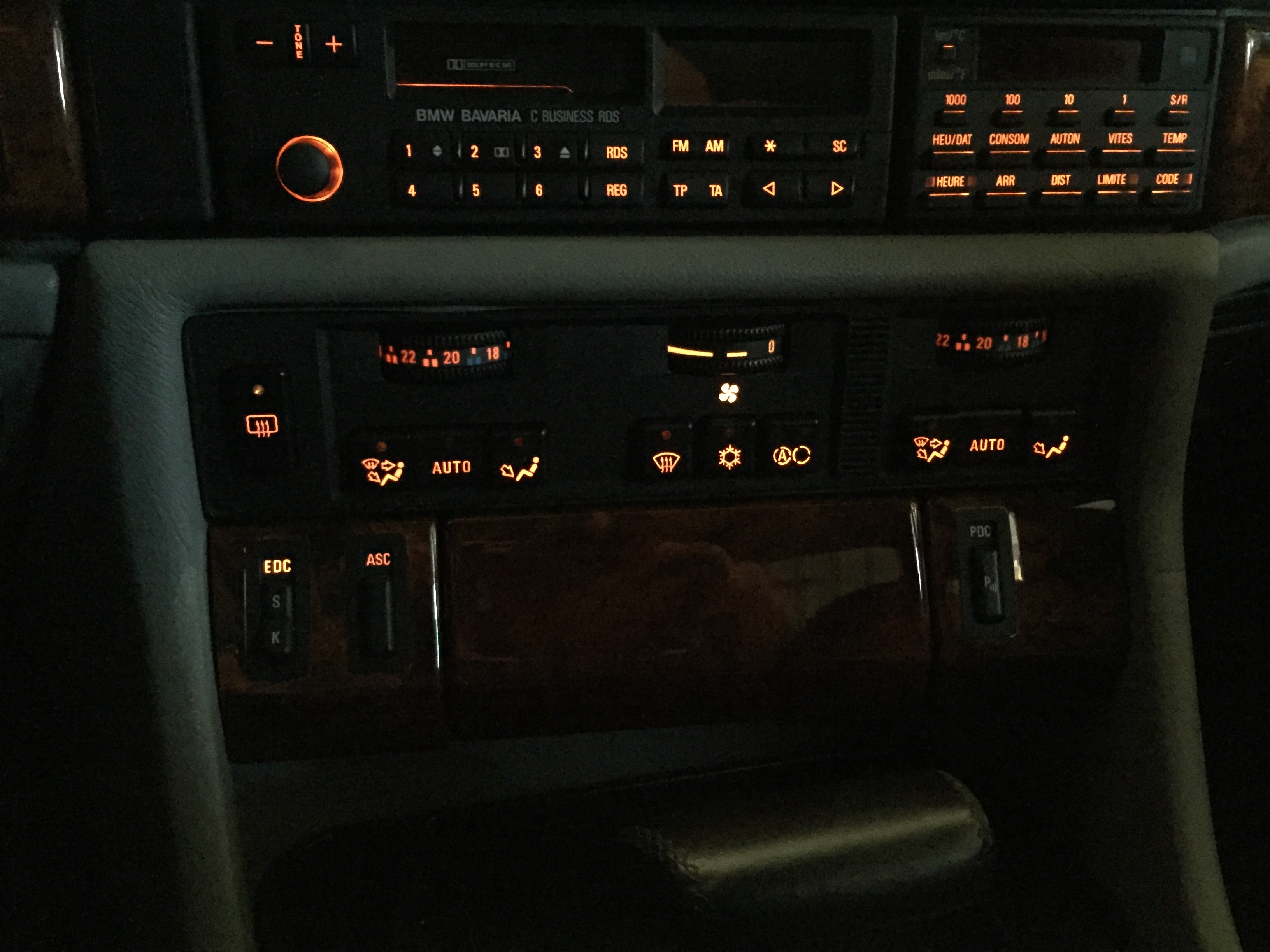

Les ampoules grillées de la commande de clim ont été remplacées , enfin, la console est illuminée .
J'étais limite de rouler sans phares la nuit afin de ne pas voir les 2 molettes éteintes .
C'est mon programme du WE, afin de gagner du temps, aurais tu un conseil sur la façon de procéder et quoi démonter et dans quel ordre?
Tout comme toi, ça me rend fou de ne pas avoir le moindre éclairage :twisted:
:wink:
MessagePosté: 03 Mar 2018 10:45
Inscription: 26 Juil 2016
Messages: 1300
Localisation: Nord
J'ai retiré la console centrale , pour se faire , tu trouveras une vis au niveau de la boite à gants et une autre à son symétrique sous le TDB.
Un ecrou en plastique est situé sous et à l'arriére des commandes de vitres .
Bien entendu, la seconde partie doit également être démontée .
Les ampoules des molettes sont spéciales et soudées sur la platine via leurs deux pattes .
