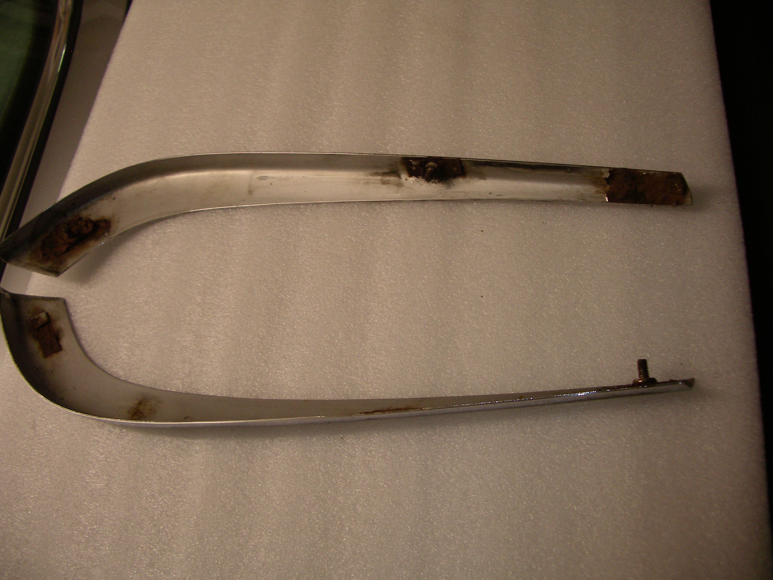

j'ai fait un essai pour sauver les chromes de pare-choc retour d'aile dont les vis de fixation sont oxydées ou manquantes.
Le chrome étant intact, j'ai effectué plusieurs manipulations:
Verso des chromes

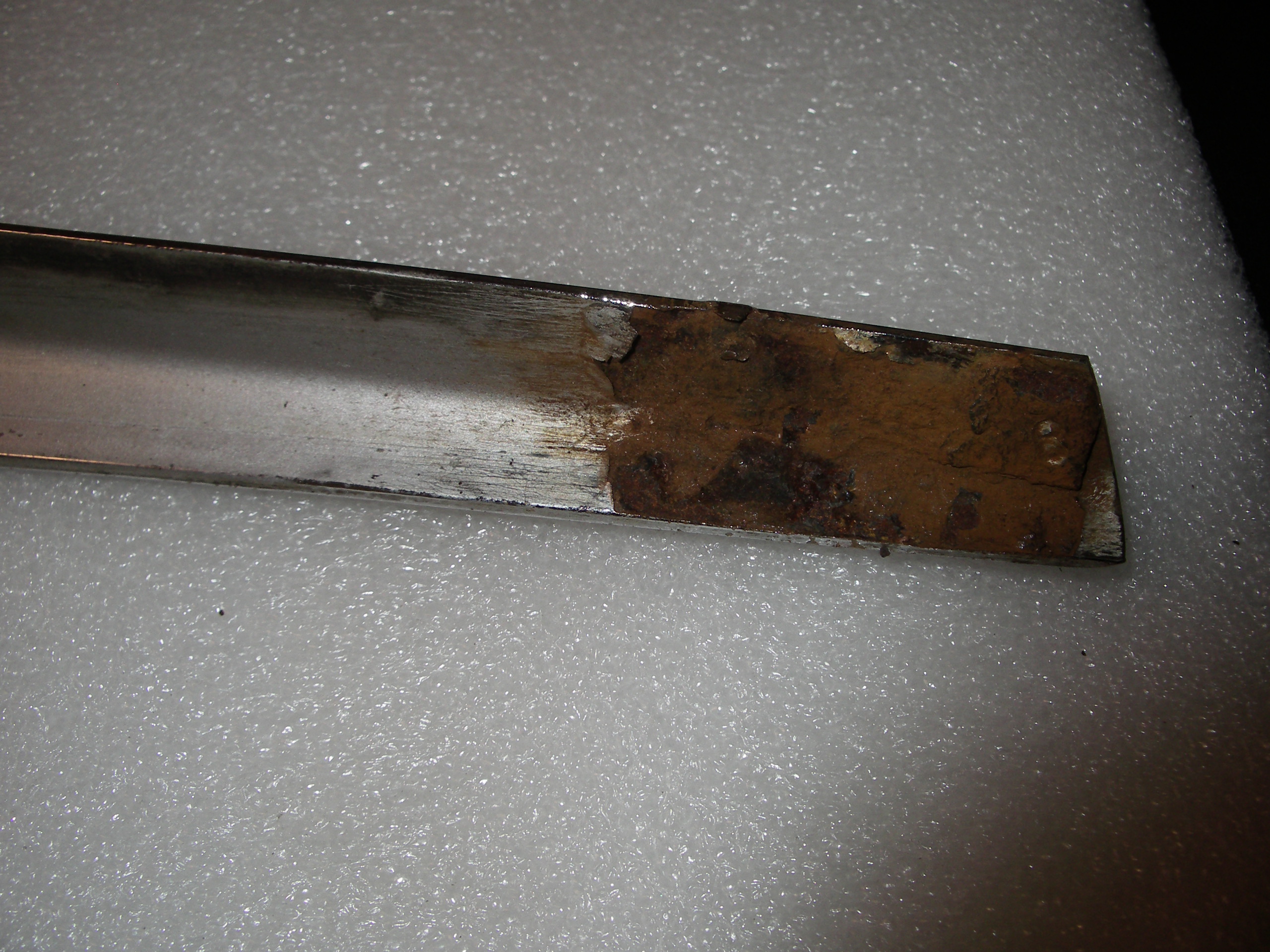

La rouille a attaqué la vis et le dos du chrome, sans traverser le support

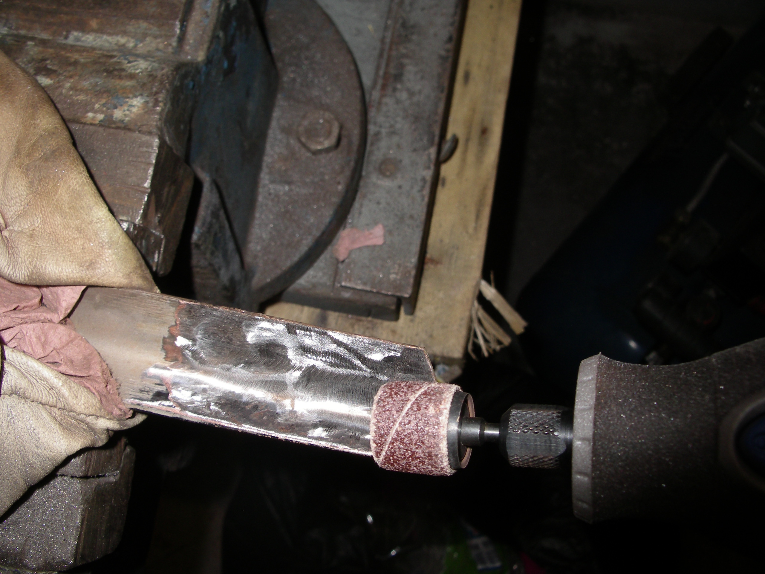

Enlévement du la rouille avec la DREMEL et une fraise et abrasif. Bien mettre le métal à blanc.

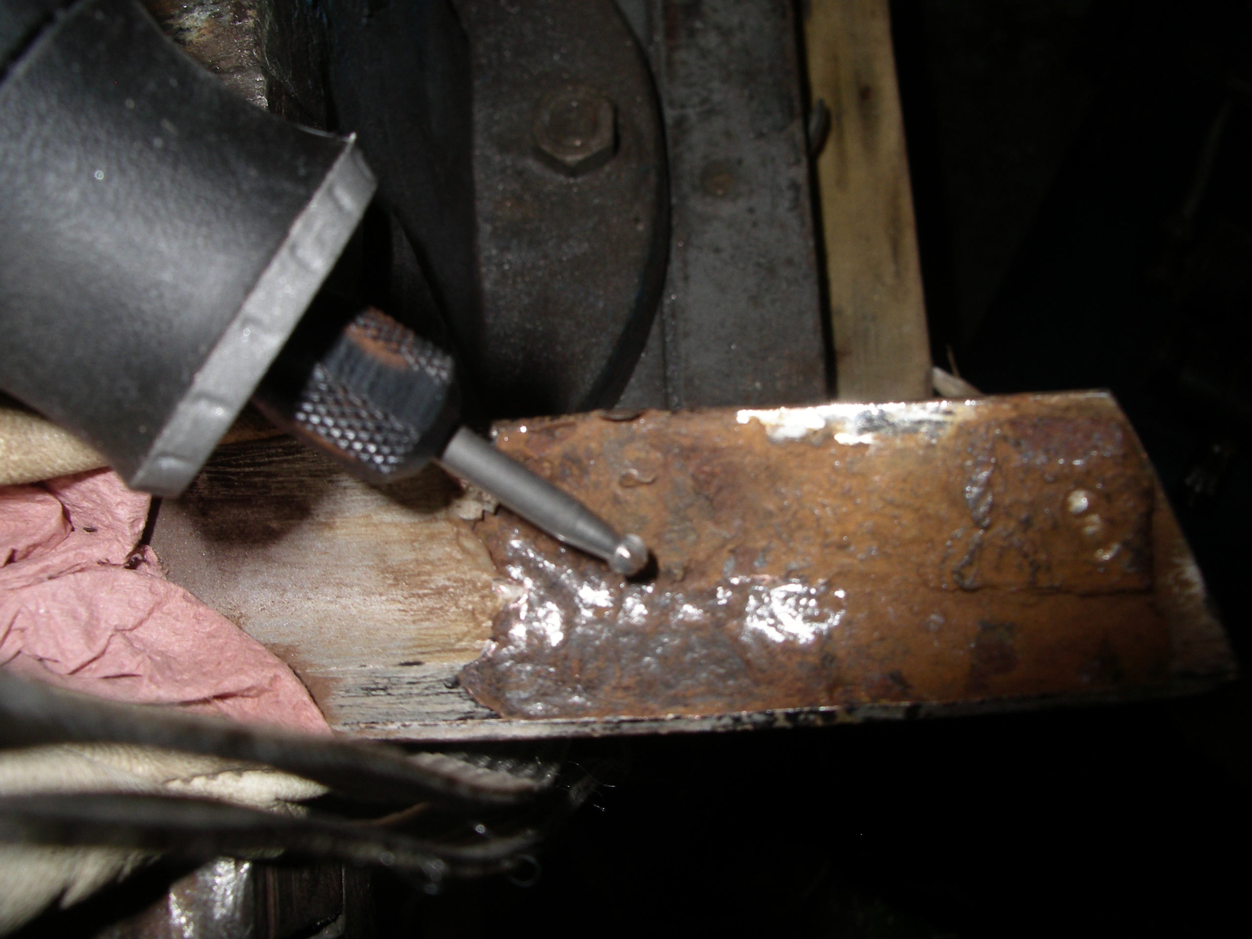

Beurrer à la pâte à étamer puis chauffer à la lampe à souder pour avoir une pellicule d'étain sur le métal.
Il faut un peu de temps, car il y a trois vis par élément et il faut absolument enlever toute l'oxydation car l'étain ne prendra pas sans cette opération.

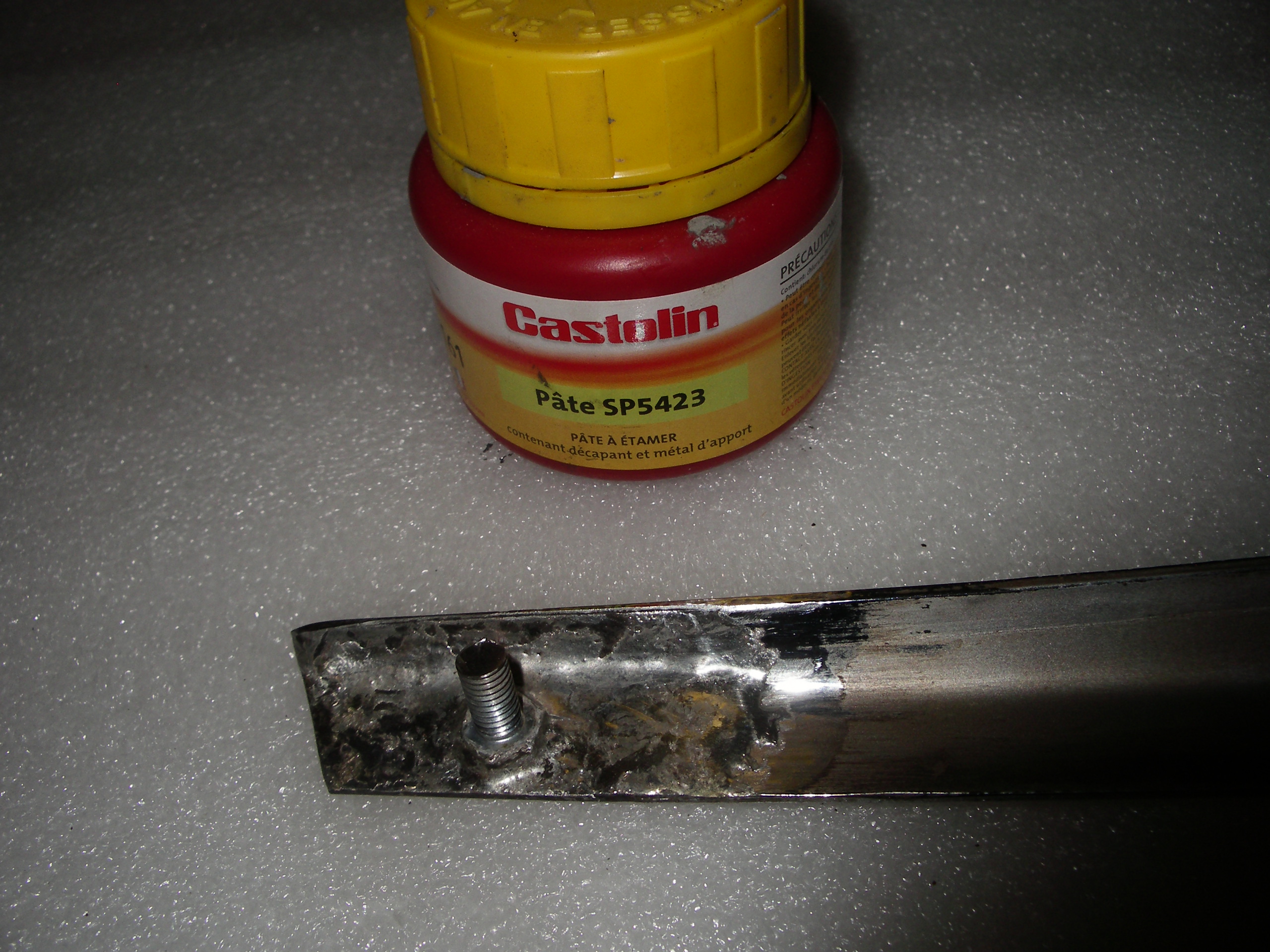

La pate à étamer (achetée chez brico dépôt) est indispensable pour que la prise se fasse sur le fer.
IMGP2535.JPG [ 1012.89 Kio | Vu 3159 fois ]
poncer la tête du boulon pour enlever le zing et mettre de la pâte à étamer pour créer une pellicule d'étain après chauffe.
Ensuite, combler les cratères laissé par la rouille, on ajoutant de l'étain.

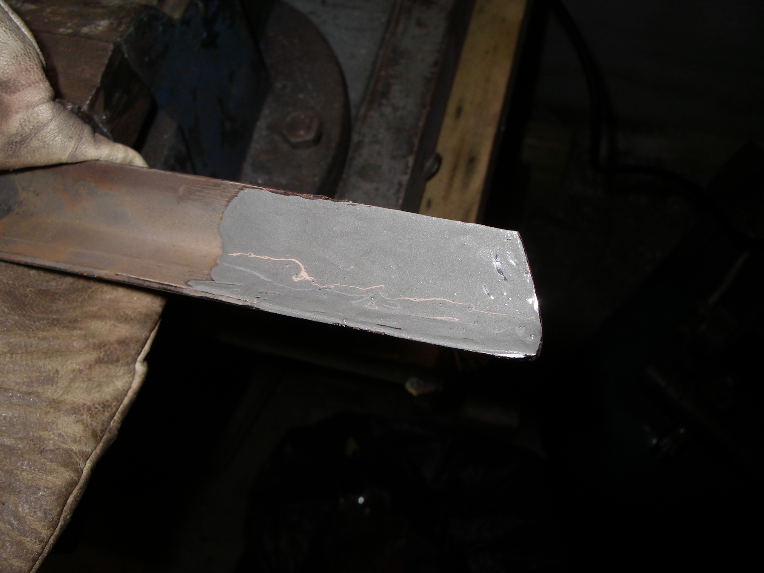

Puis chauffe après positionnement du boulon et voici le résultat après refroidissement.
Un chrome vaut dans les 110€, le sauvetage peut être intéressant.
IMGP2536.JPG [ 1.27 Mio | Vu 3159 fois ]
