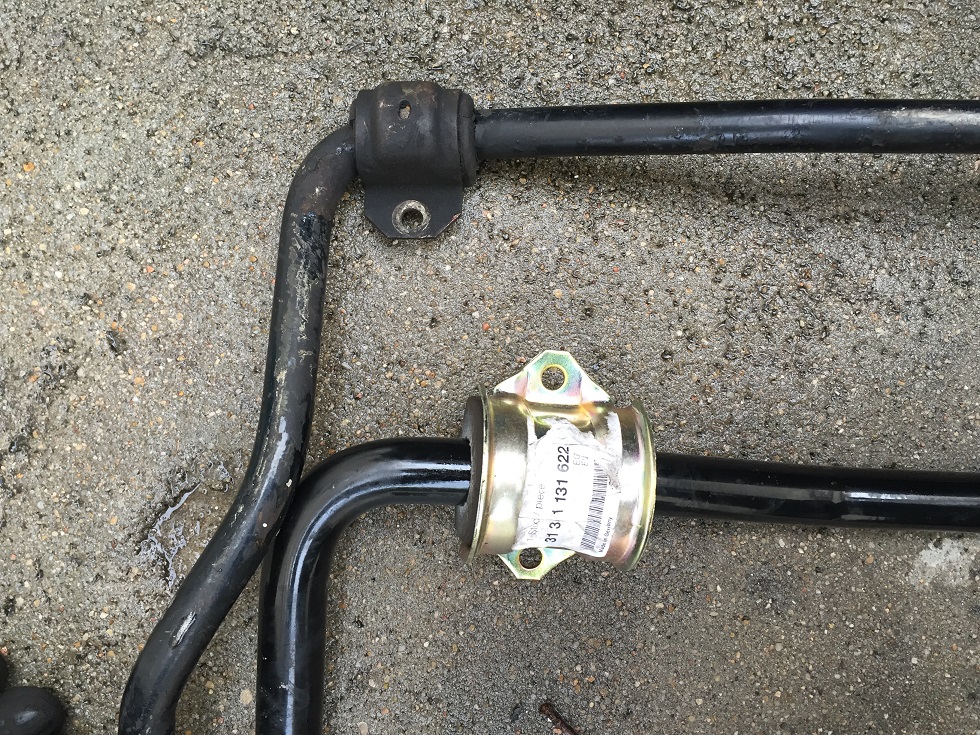

Pour passer l'avant en M635csi 25mm (à la place de la 19mm) (sur une 635csi phase 2 comme la mienne 1986)
il te faut:
1xBarre Réf:3135 2225886 D=25MM
2xSilentbloc Réf:3135 2226001 D=25MM
2xCoques support Réf: 3135 1131622 (à vérifier) D=25MM
2xRondelles Réf:0711 9932095 (pas obligatoire mais toujours bien à changer)
2xVis Réf:0711 9913632 (pas obligatoire mais toujours bien à changer)
IMG_0987.JPG [ 488.62 Kio | Vu 12009 fois ]
Vérifiez les réf avant de commander quand même !!! :mrgreen:
Edit: j'ai mis la bonne référence des coques de barre stab avant !! C'est la réf pour M5 E28. Car sur l'etk; il y a une erreur de référence... Pour E24 c'est la réf pour la 19mm... et non pas pour la 25mm.... attention donc !!

Pour l'avant, il faut modifier les supports d'origine. Pour quelqu'un qui sait souder c'est pas grand chose. (les supports d'origine pour M635 ne sont plus fabriqués, donc il faut adapter soit même.)
En noirs , les supports qui ne sont plus fabriqués. (c'est ceux pour M5... j'ai jamais trouvé la réf de ceux pour M635csi.... :? )
Si vous la connaissez, balancée la !! :idea:

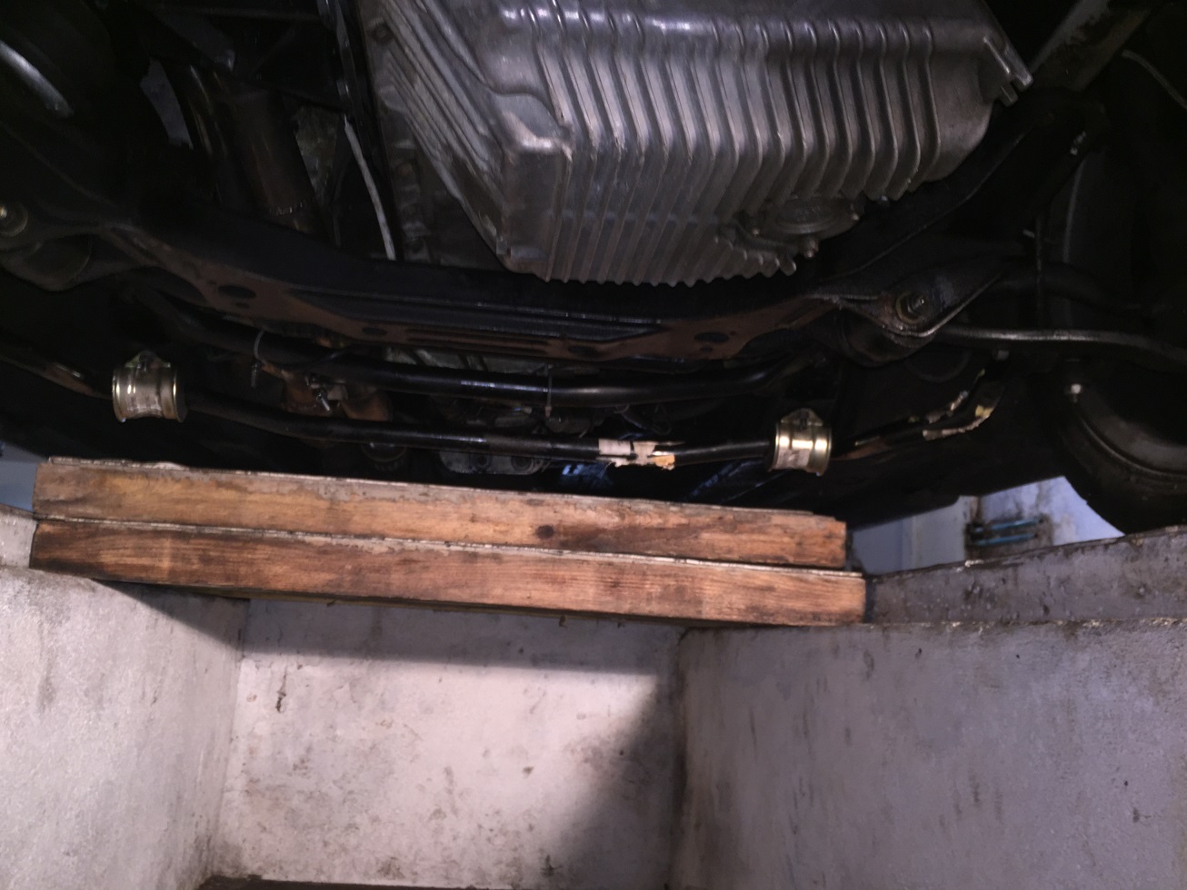

Ma barre M635.
IMG_3989.JPG [ 284.39 Kio | Vu 11885 fois ]
Ui ui, mon karsher est toujours en prison !! :tomato:
