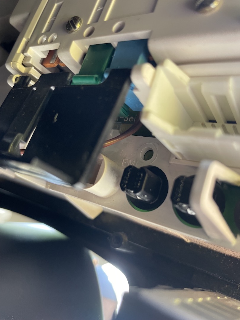

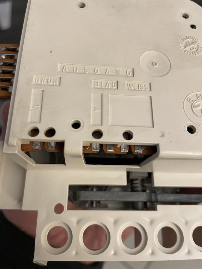

Sur le compteur, les sorties sont marquées ainsi :
compteur.jpg [ 122.34 Kio | Vu 19504 fois ]
Les connexions sur la voiture étaient :
- le connecteur vert sur la sortie "Blau"
- le connecteur bleu sur la sortie "Weiss"
ce qui n'est pas très logique ... Je subodore un précédent démontage/remontage fait par un daltonien
compteur1.jpg [ 139.78 Kio | Vu 19504 fois ]
Toutefois, ça fonctionne ainsi ce qui me laisse penser que toutes les sorties sont identiques.

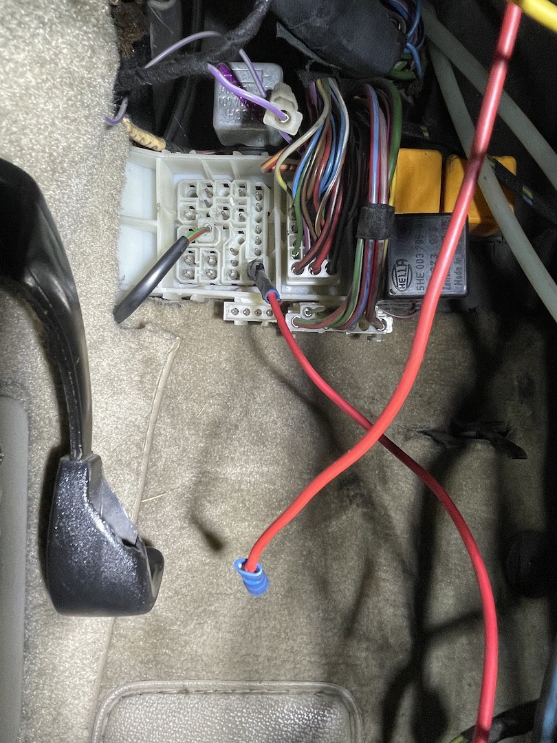

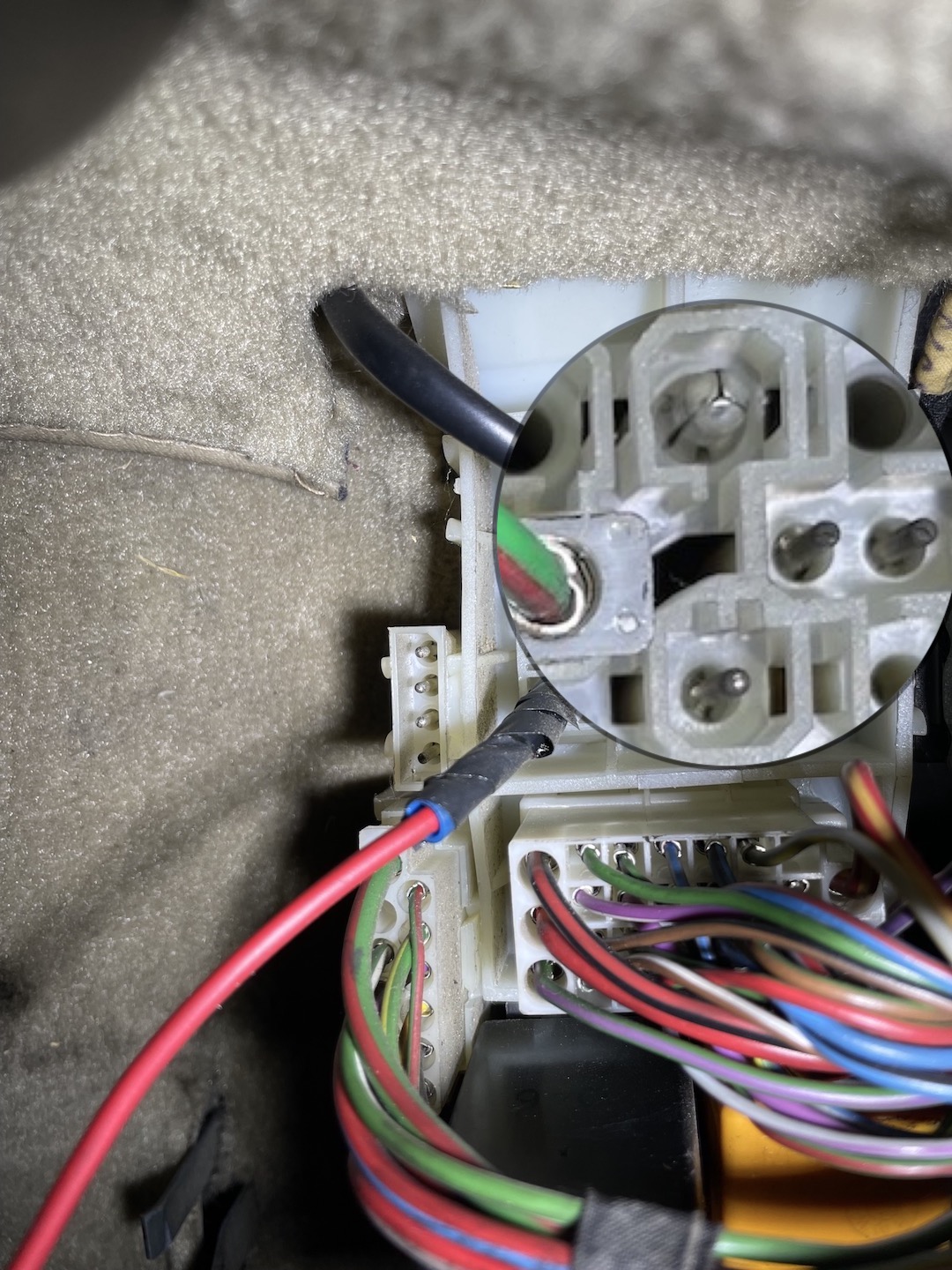

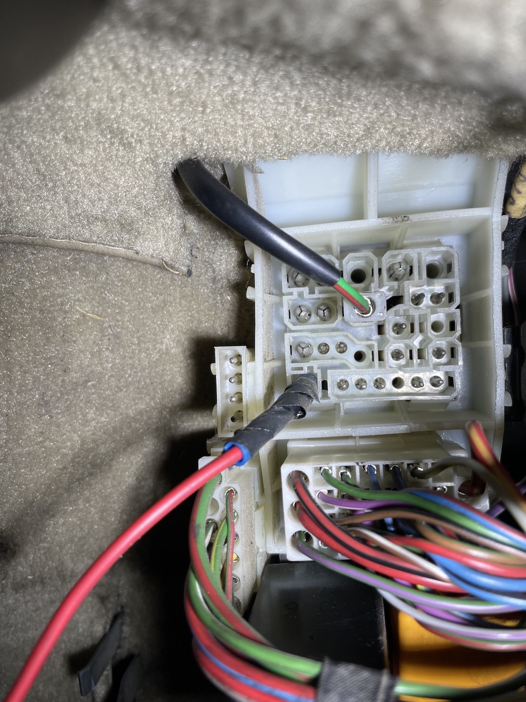

Par ailleurs, je crois avoir trouvé le branchement pour la prise du contacteur frein.
Au fond à gauche sur la cloison pare-feu, on trouve un connecteur C302 "accessory connector" :
C302a.jpg [ 329.45 Kio | Vu 19504 fois ]
Le schéma E28 du C302 est :
C302 E28.jpg [ 54.07 Kio | Vu 19504 fois ]
Mais celui de ma E24 ne possède pas de sortie en 13 (la photo est tournée de 90° pour faciliter la lecture des correspondances avec les schémas) :
C302b.jpg [ 424.76 Kio | Vu 19504 fois ]
En revanche, le schéma E23 du C302 est :
Accessory connector4_E23.jpg [ 57.67 Kio | Vu 19504 fois ]
De plus les détrompeurs de mes connecteurs correspondent aux connexions F et G du connecteur C302 E23 :
contact freins.jpg [ 172.6 Kio | Vu 19504 fois ]
Une vue en zoom des connexions F et G de mon connecteur C302 :
zoom.jpg [ 406.55 Kio | Vu 19504 fois ]
Certes tout cela est un peu empirique, mais ça semble correspondre :mrgreen:

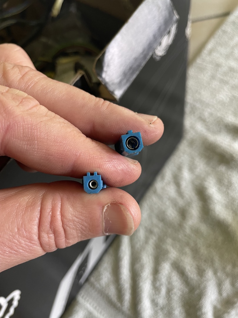

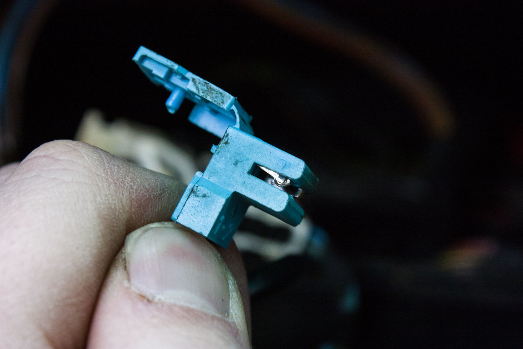

MessagePosté: 03 Juin 2023 20:43

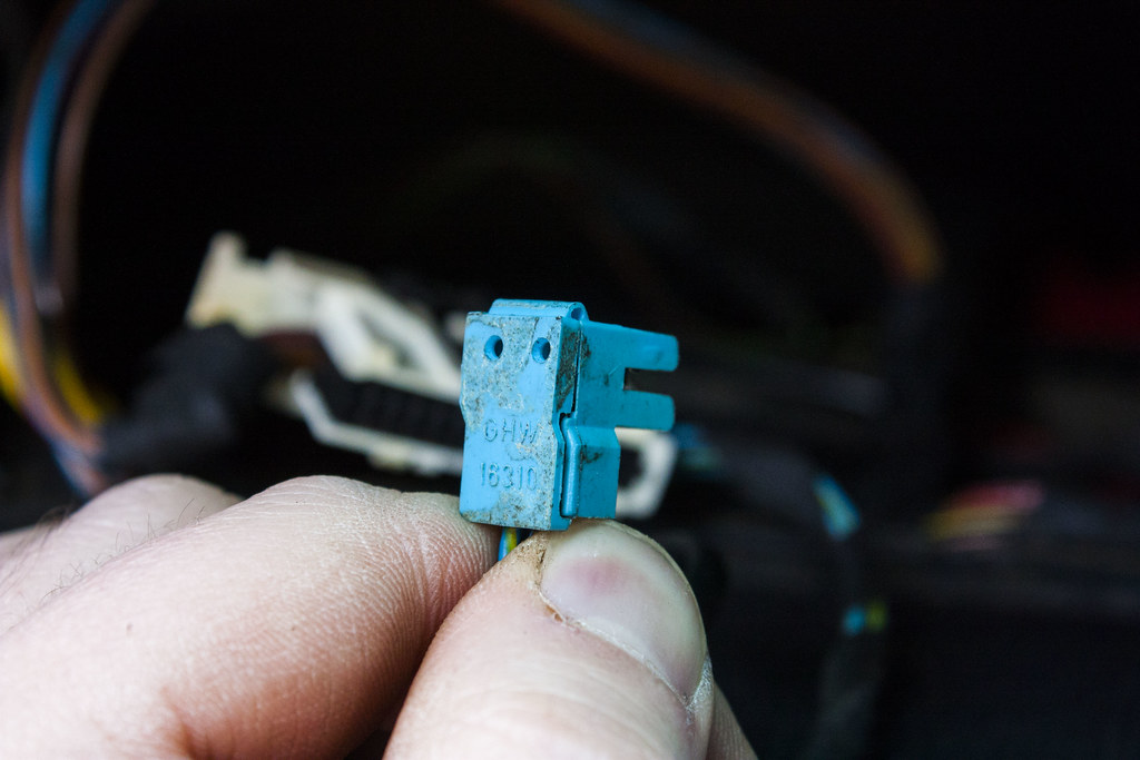

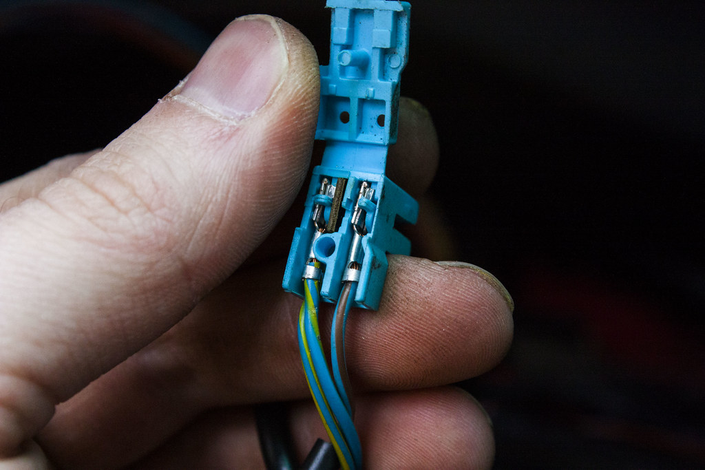

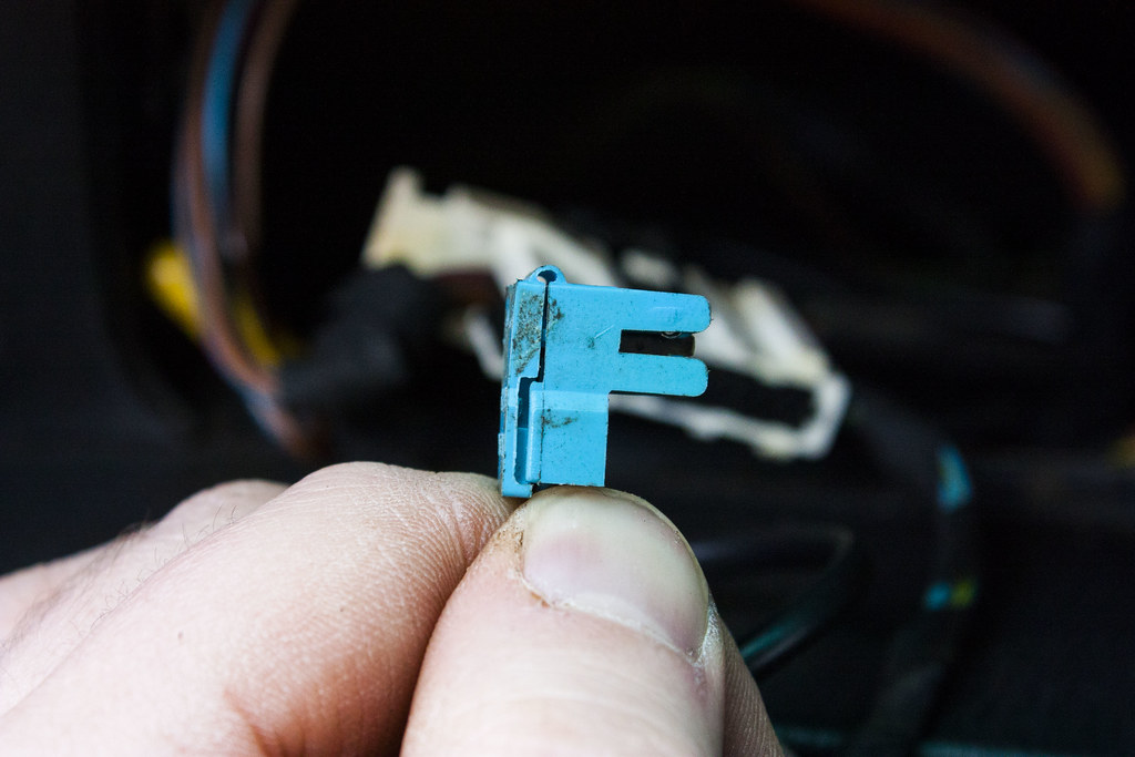

J'ai trouvé la perle rare : le petit connecteur manquant sur mon faisceau :pouce:
Connecteur.jpg [ 174.69 Kio | Vu 18892 fois ]
C'est un bricolage dont l'empreinte carbone bat tous les records 8)
Le faisceau vient de Pologne
Le connecteur vient de Long Island (New York)
Le support de switch d'embrayage et le levier de commande de tableau de bord viennent d'Allemagne
Le switch d'embrayage vient d'Italie
Le tissu autocollant protecteur du faisceau vient de Chine

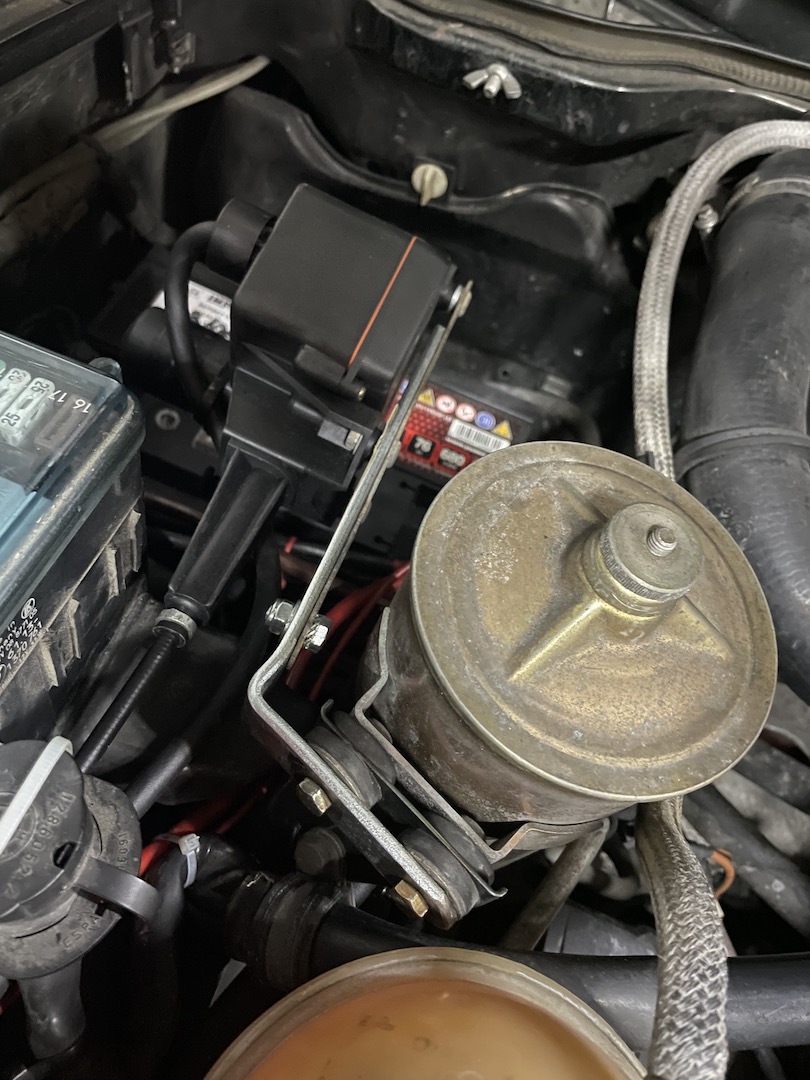

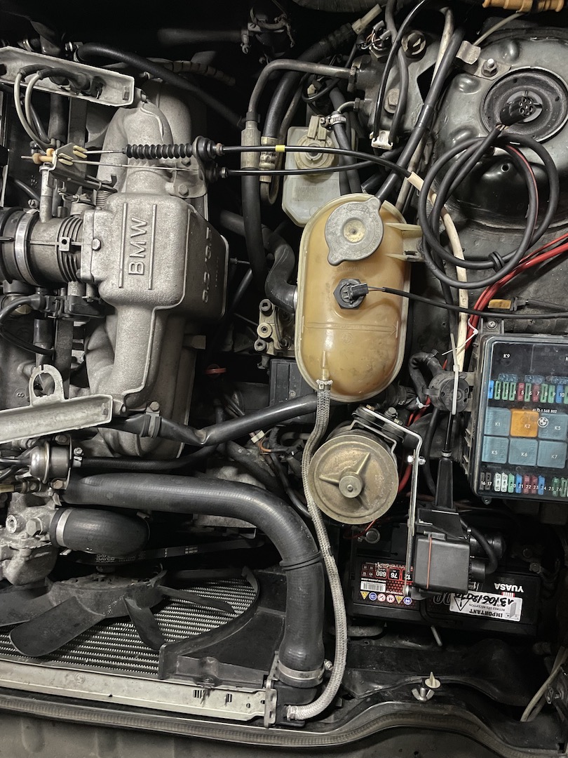

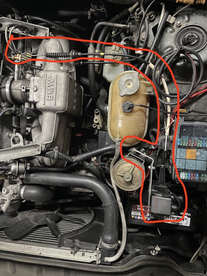

J'ai installé l'actuateur et les câbles de commande du régulateur sur la commande de gaz.
regulateur.jpg [ 322.01 Kio | Vu 18892 fois ]
regulateur copie.jpg [ 328.61 Kio | Vu 18892 fois ]
L'actuateur est fixé sur une platine pour E30 elle-même vissée sur une équerre qui vient se reprendre sur les 2 vis de fixation du réservoir d'huile de direction assistée.
actuateur.jpg [ 230.2 Kio | Vu 18892 fois ]
Je teste ce montage : s'il est validé, je prolongerai l'équerre jusqu'au tablier avant au niveau de l'écrou à oreille (qui fixait le réservoir d'huile moteur additionnel que j'ai supprimé) pour ne plus avoir l'actuateur en porte-à-faux. L'ensemble du support sera soudé/peint une fois validé.
Le support est facilement démontable (3 vis) pour accéder à la batterie. Le passage du câble de commande sous la prise diagnostic est fluide sans coude.
Bref, c'est plutôt propre et ça me plaît bien.
J'ai agrandi à la lime un trou existant dans le tablier pour passer la grosse prise ronde (repérée "moteur de commande" dans la photo du 15 mai) du faisceau de l'actuateur.
Reste à brancher le reste à l'intérieur de la voiture après avoir reconstruit le faisceau avec le connecteur "perle rare" et le tissu de protection Tesa chinois.
A suivre ... :arrow:

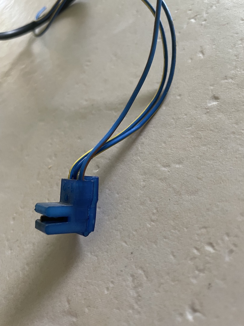

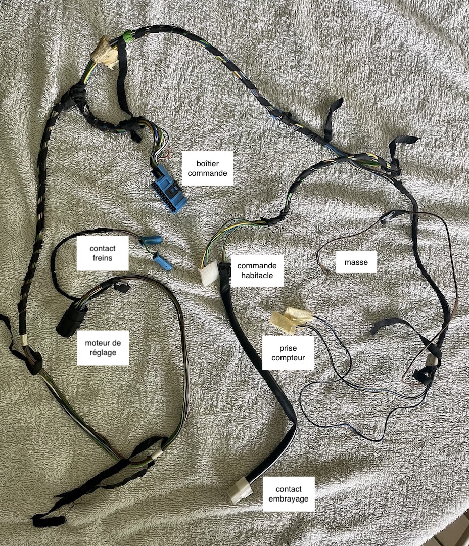

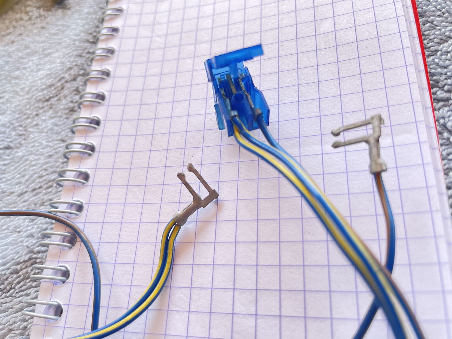

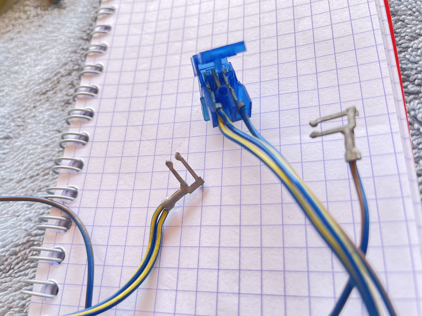

Voici les fiches qui sont tenues par le petit connecteur "perle rare".
Il aurait été illusoire de tenter un bricolage pour obtenir une bonne connexion au dos du bloc compteur.
perle rare.jpg [ 359.79 Kio | Vu 18800 fois ]

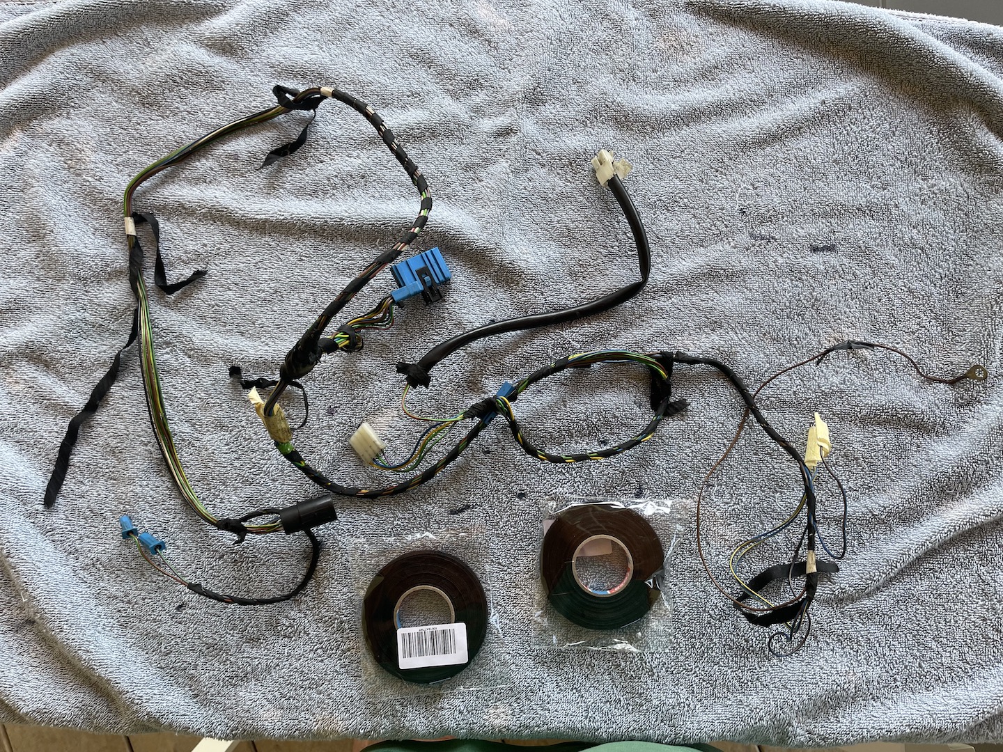

Le faisceau en l'état avec le tissu de protection qui part en lambeaux
faisceauAV.jpg [ 1.02 Mio | Vu 18800 fois ]

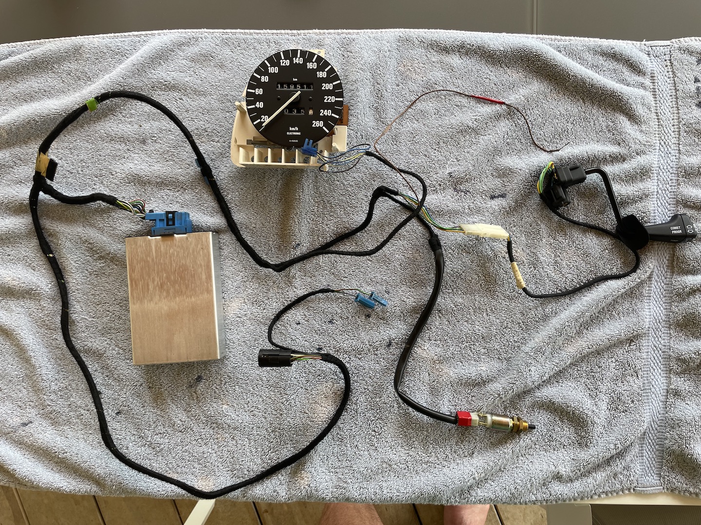

Le faisceau remis en état associé aux principales connexions : 1/ compteur 2/ boitier électronique 3/ switch embrayage 4/ levier de commande
- la masse est prise sur la vis de fixation du levier de commande du tableau de bord
- la connecteur rond se branche sur le connecteur de l'actuateur
- les deux prises bleues se branchent sur le connecteur C302 sous le tableau de bord
faisceauAP.jpg [ 920.62 Kio | Vu 18800 fois ]
