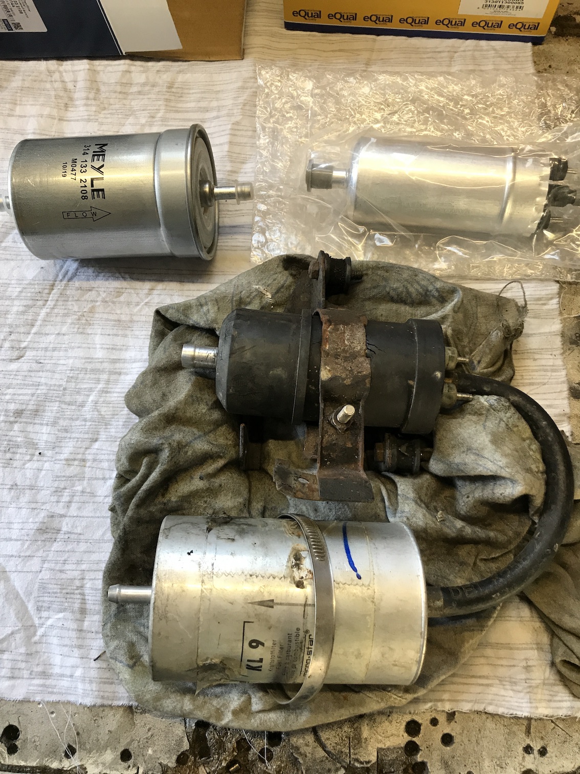

J'ai retiré le support de filtre et pompe à essence pour les remplacer.
IMG_0121.JPG [ 622.07 Kio | Vu 16177 fois ]
J'en profite pour nettoyer et repeindre le support.

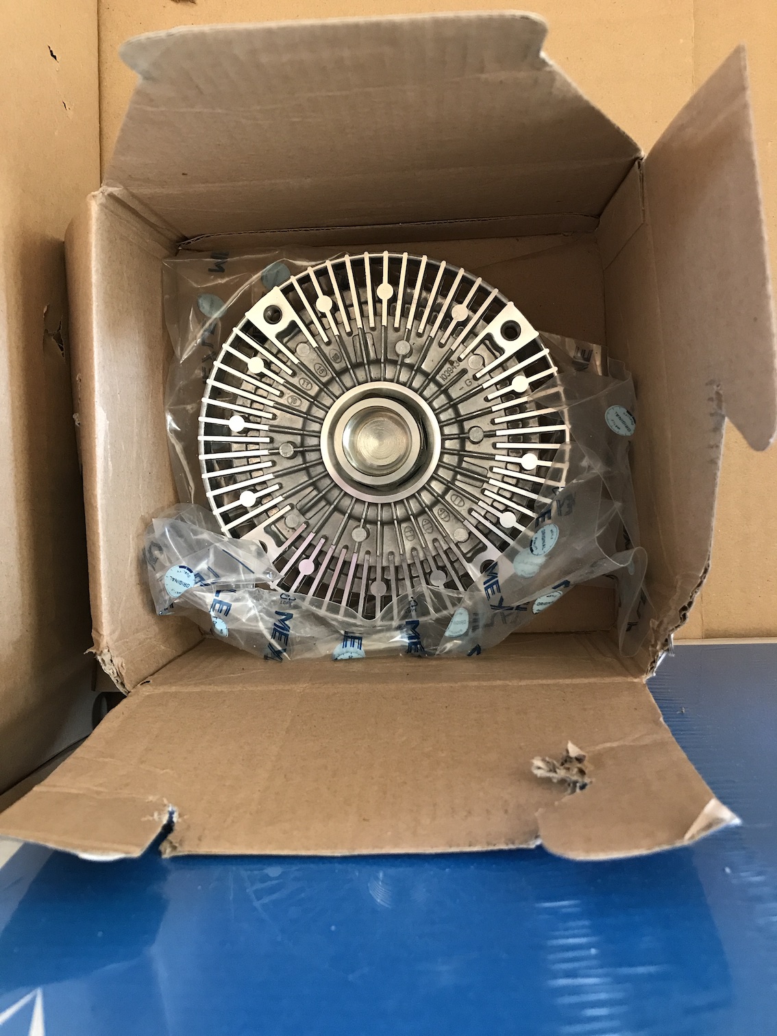

Prochaine étape le remplacement du visco-coupleur de ventilateur.
IMG_0123.JPG [ 473.51 Kio | Vu 16177 fois ]
Vous avez une combine pour le dévisser? Il me semble avoir bien galéré la dernière fois :roll:

J'avais commandé chez BMW en me disant que ça coûterait pas cher... :feu:
Pour démonter le visco, clé de 32 et coup de masse dessus pour deserrer (pas inversé de mémoire). Je fais la même chose pour serrer. Comme je me rappelle jamais du sens, j'ai fait une inscription sur mon radiateur, mais je n'ai pas de photo ni l'auto sous la main.
Je n'ai vu de ventilo que sur les 6 avec clim, mais il y a eu tellement de petites évolutions d'une année à l'autre qu'il y a peut-être des exceptions. Pour moi, le refroidissement du liquide de refroidissement moteur n'est pas un souci sur nos 6, même quand on tire dedans (sauf en drift intense, mais c'est un usage assez particulier car ça mouline sans forcément rouler vite).
Ok mais tu ne bloques pas le moteur avant?
Pour le sens de desserrage je regarderai le pas sur la pièce neuve.

Visco: pas inversé, clé de 32.
Face à l'AV, desserrage sens horaire. Perso, je bloque un peu via une clé à oeil prise sur l'un des boulons et bloquée sur un autre, puis un petit coup à la main ou au marteau sur la clé de 32.
Ne pas trop forcer au resserage, mais suffisamment tout de même.
Stockage de la boite à plat, c'est la position "naturelle" du carton de toutes façons.

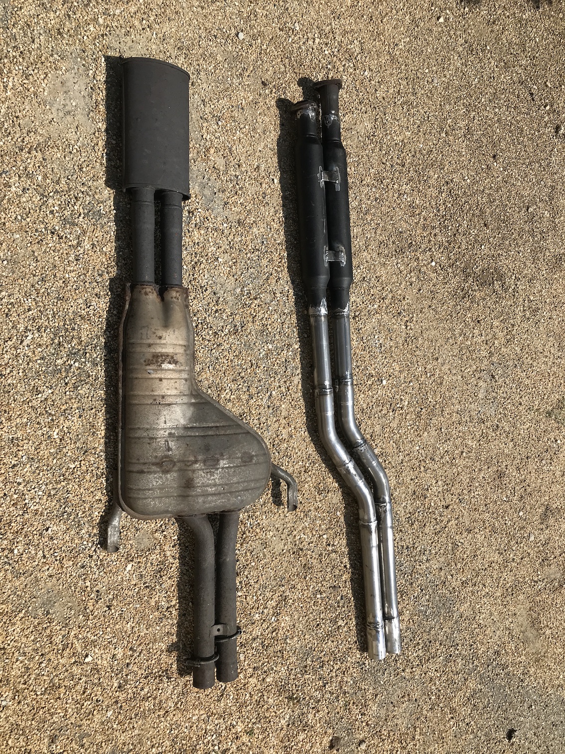

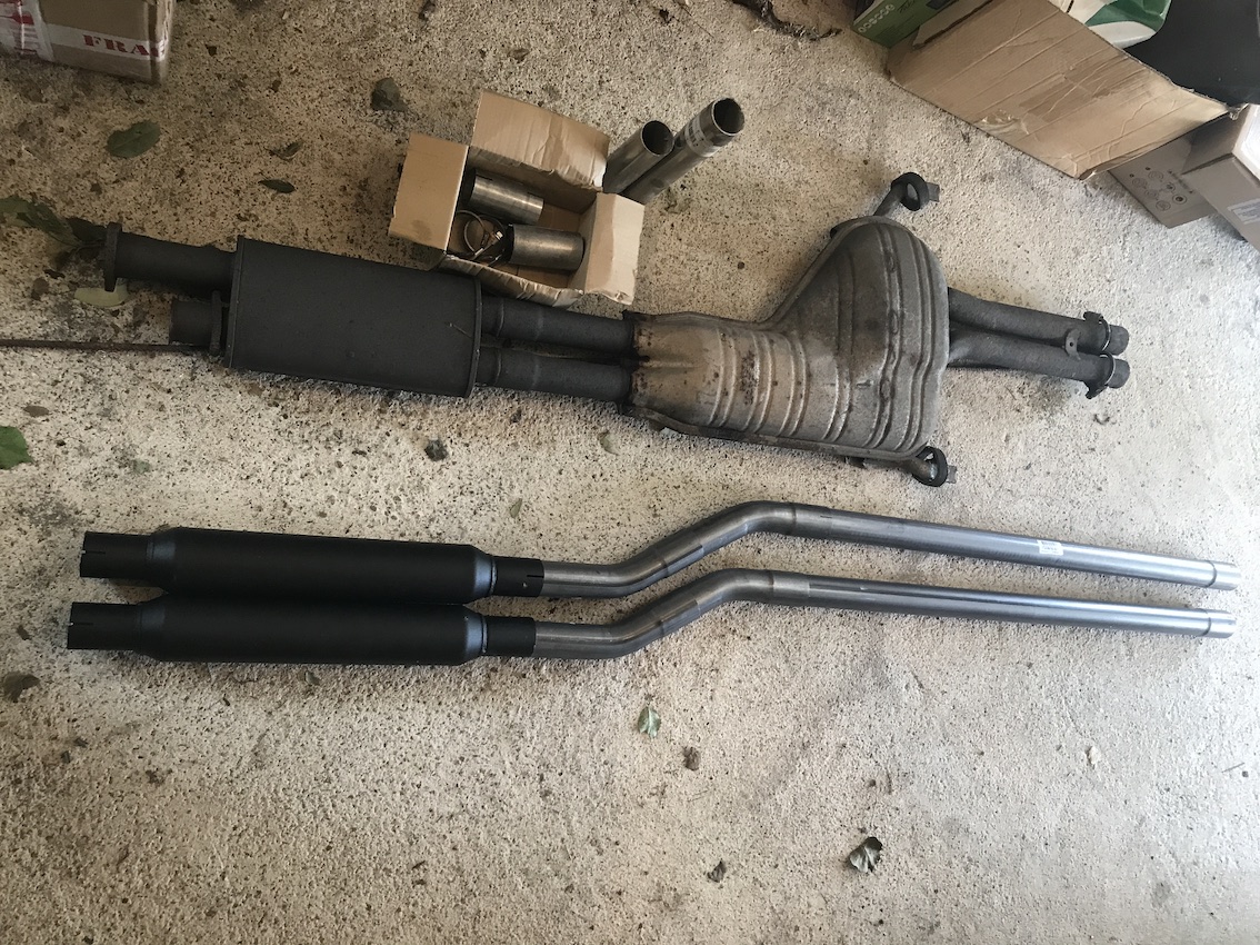

Ne trouvant pas la partie à changer en origine et les artisans du coin ne ma proposant rien d'intéressant, j'ai commandé les pièces détachées chez BPS. Des tubes, des coudes, des silencieux et des manchons, le tout en 50.
IMG_0126.JPG [ 471.35 Kio | Vu 15961 fois ]

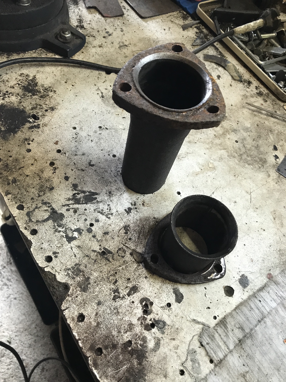

J'ai récupéré les brides d'origine sur le vieil échappement pour pouvoir me raccorder sur mes descentes de collecteur d'origine.
IMG_0127.JPG [ 448.06 Kio | Vu 15961 fois ]
IMG_0128.JPG [ 791.32 Kio | Vu 15961 fois ]

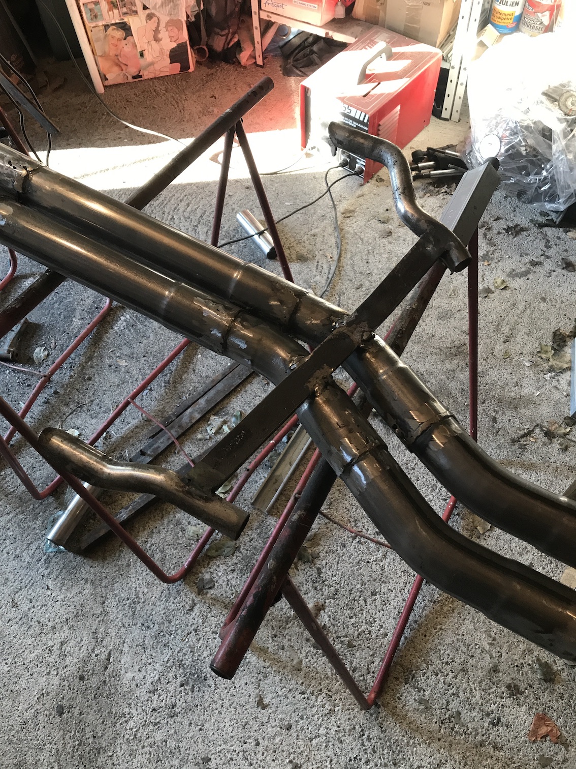

Puis on soude.
IMG_0130.JPG [ 1.23 Mio | Vu 15961 fois ]

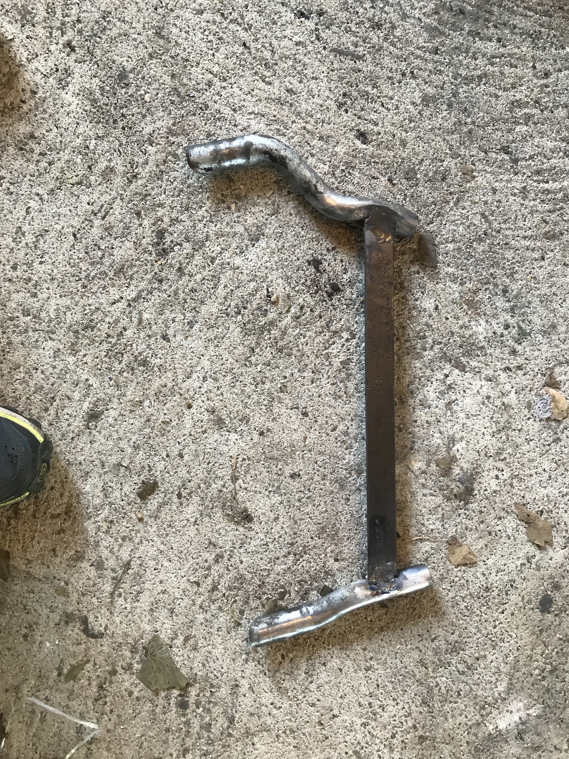

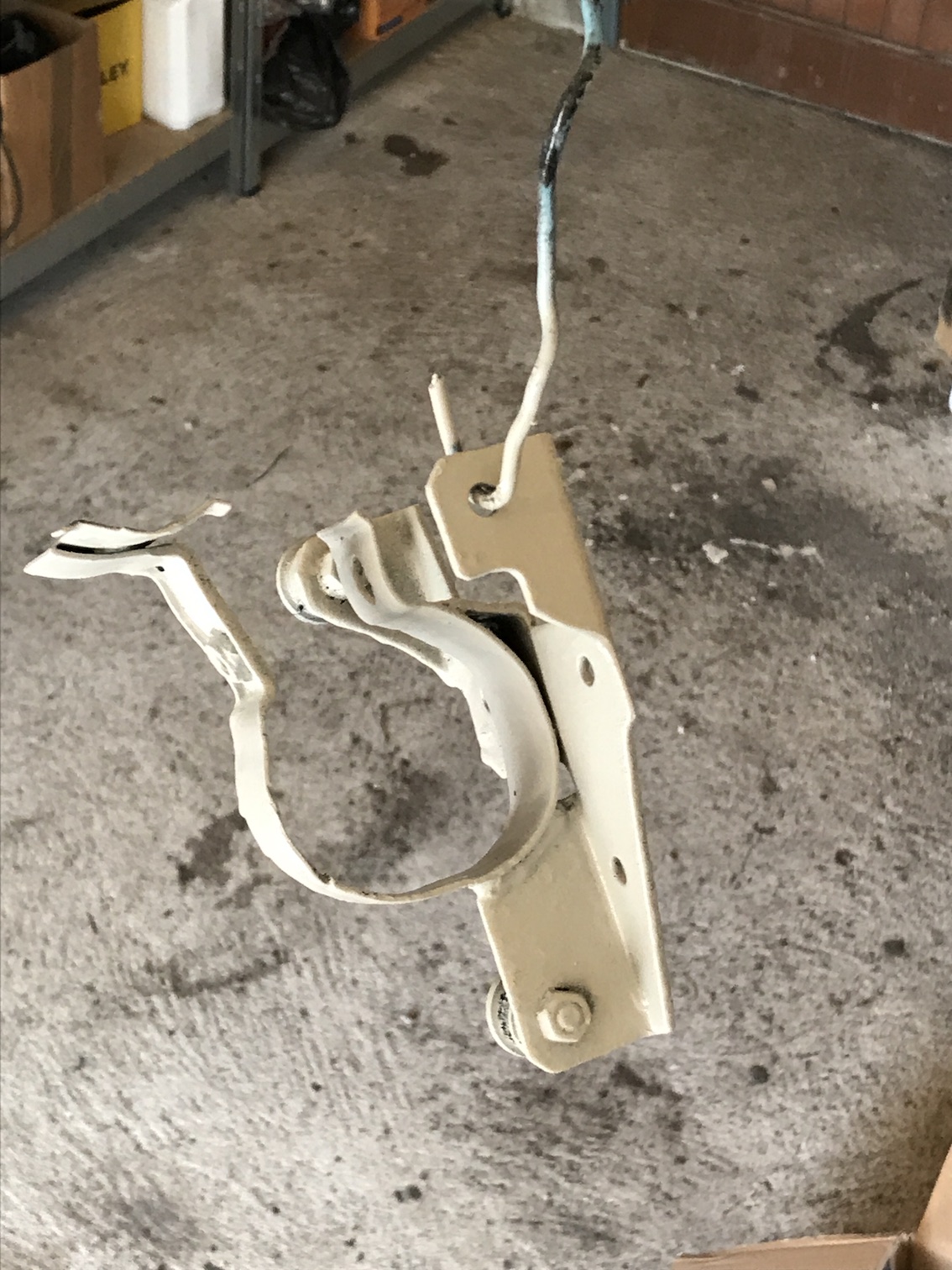

Il faut récupérer les pattes support de SB et les souder sur les nouveaux tubes.
IMG_0131.JPG [ 742.66 Kio | Vu 15961 fois ]
IMG_0132.JPG [ 1.11 Mio | Vu 15961 fois ]
IMG_0133.JPG [ 800 Kio | Vu 15961 fois ]

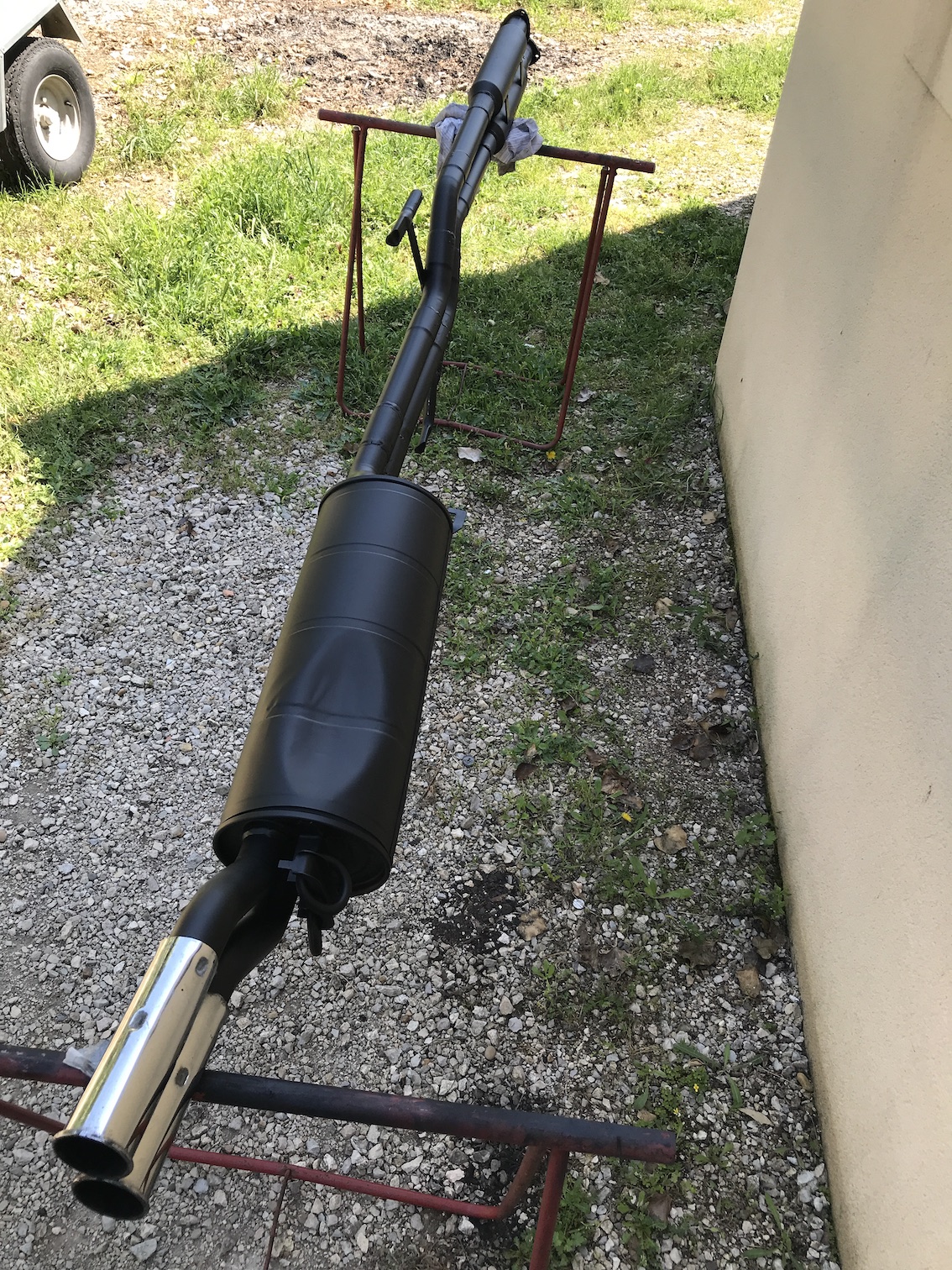

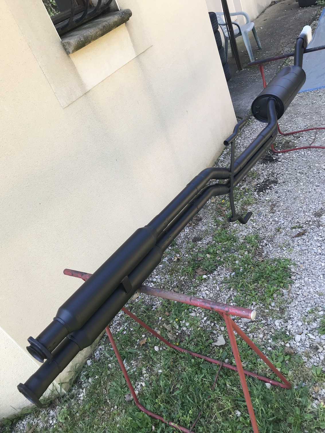

Puis souder le silencieux peindre le tout à la peinture haute température.
IMG_0134.JPG [ 737.42 Kio | Vu 15961 fois ]
IMG_0136.JPG [ 940.2 Kio | Vu 15961 fois ]
Je le remettrai en place quand il sera sec.

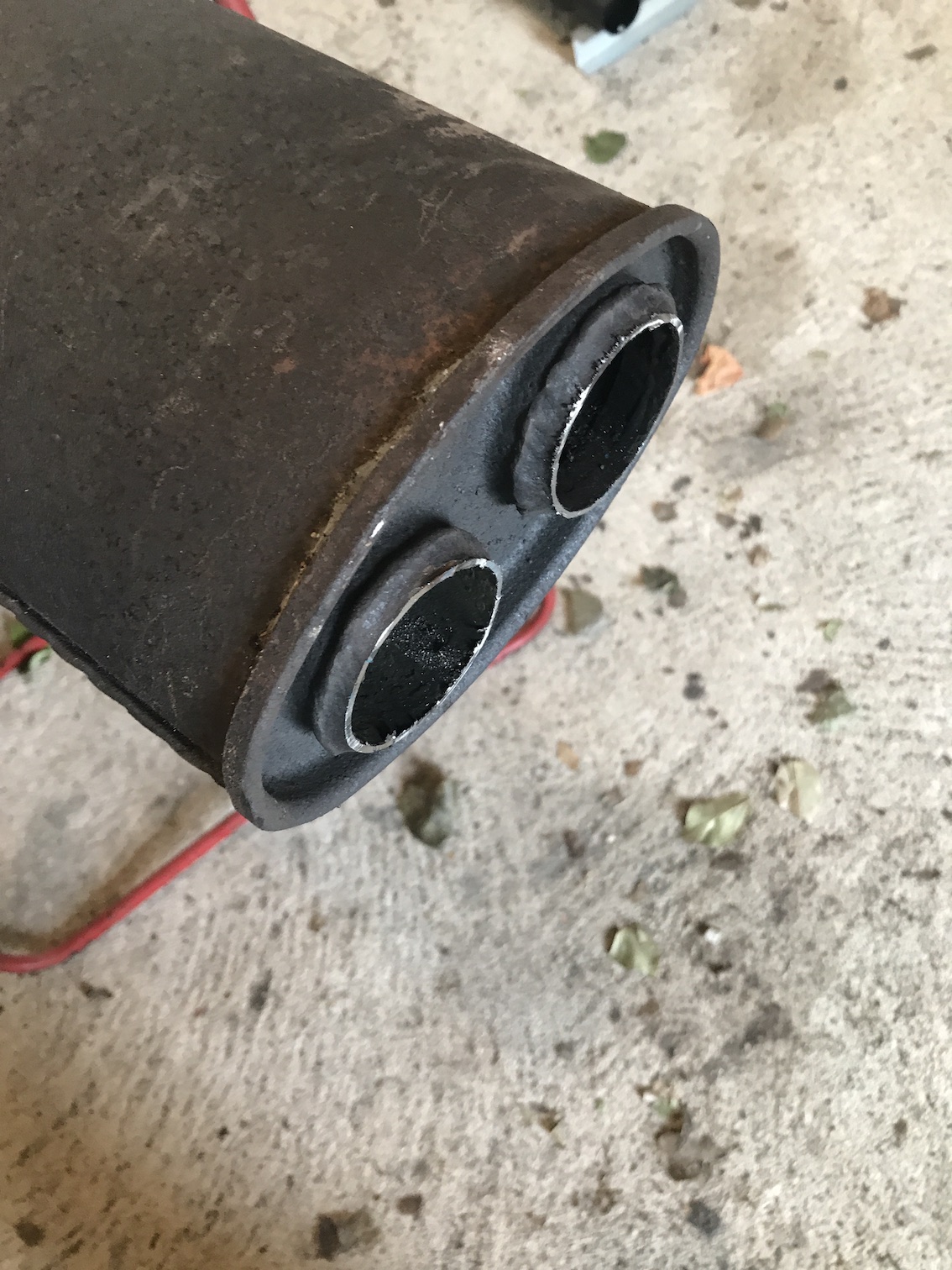

Tofe, s’il te plaît, si tu penses jeter les vieilles pièces pourrais tu ouvrir le gros silencieux central pour voir l’intérieur.
Mon interrogation est sur les tubes : sont-ils continus percés ou sont-ils interrompus et débouchant dans le volume du silencieux ?

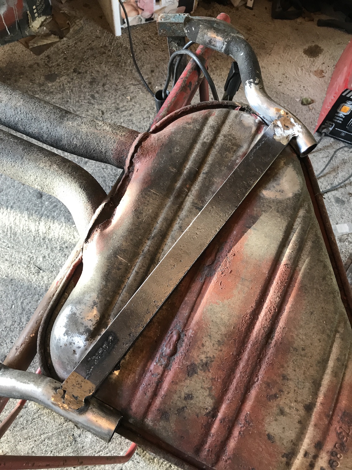

Oui , une photo pour voir l'intérieur.

Je sortirai la disqueuse pour ouvrir la vieille gamelle, on saura ce qu'elle a dans le ventre :wink:
