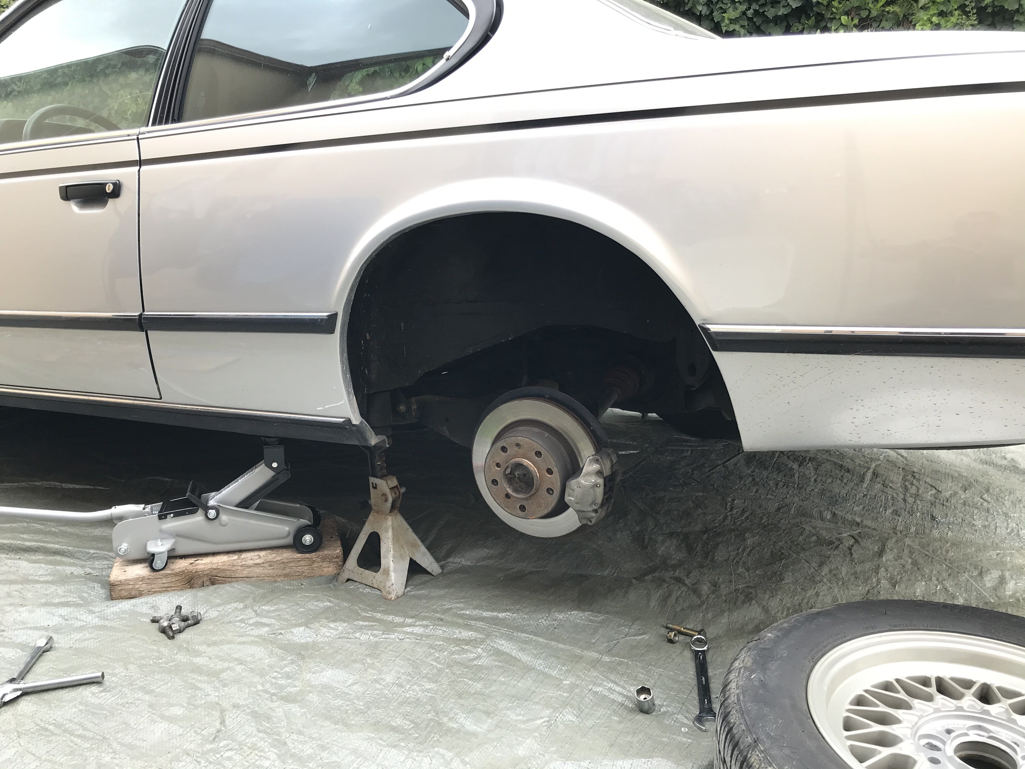

Ça faisait longtemps qu'elle n'avait pas eu les pattes en l'air...

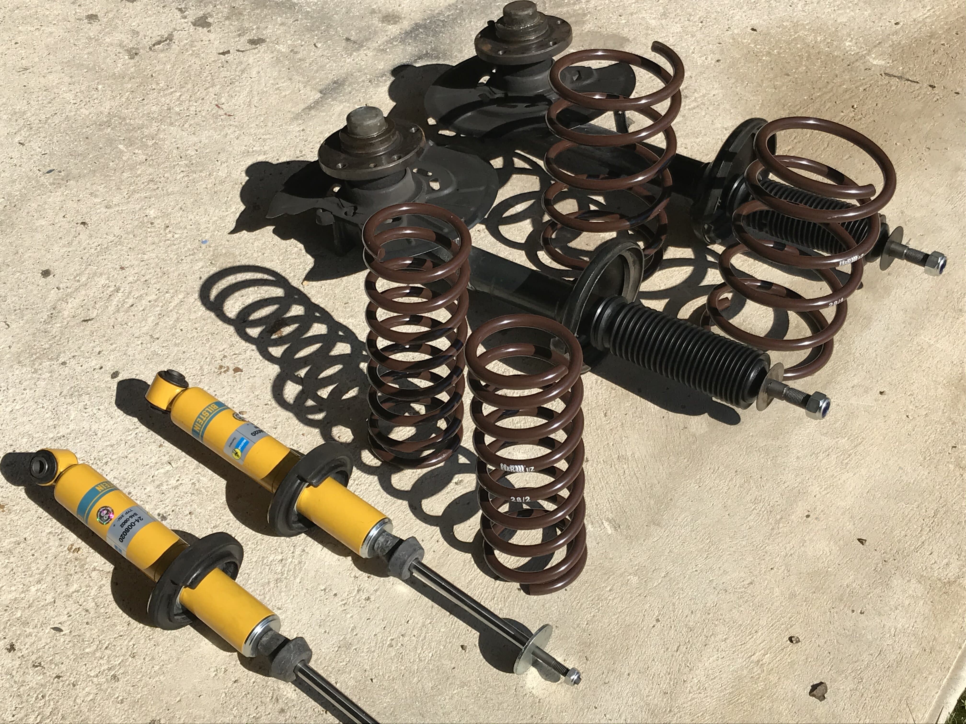

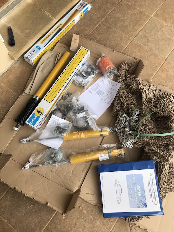

Mais une fois le bidule démonté sur l'établi, je me suis rendu compte que j'avais oublié de commander les ressorts :roll:
IMG_0065.jpg [ 900.4 Kio | Vu 15777 fois ]
C'est chose faite, j'ai commandé le kit HetR pour e12 comme nombre d'entre vous. Ils se marient bien avec les B6 parait-il. Ça me laisse le temps de faire ce post puis de démonter tout le reste en attendant la livraison. J'ai probablement oublié d'autres choses mais vu qu'on va devoir rester confinés encore un bon moment, j'aviserai au fur et à mesure.

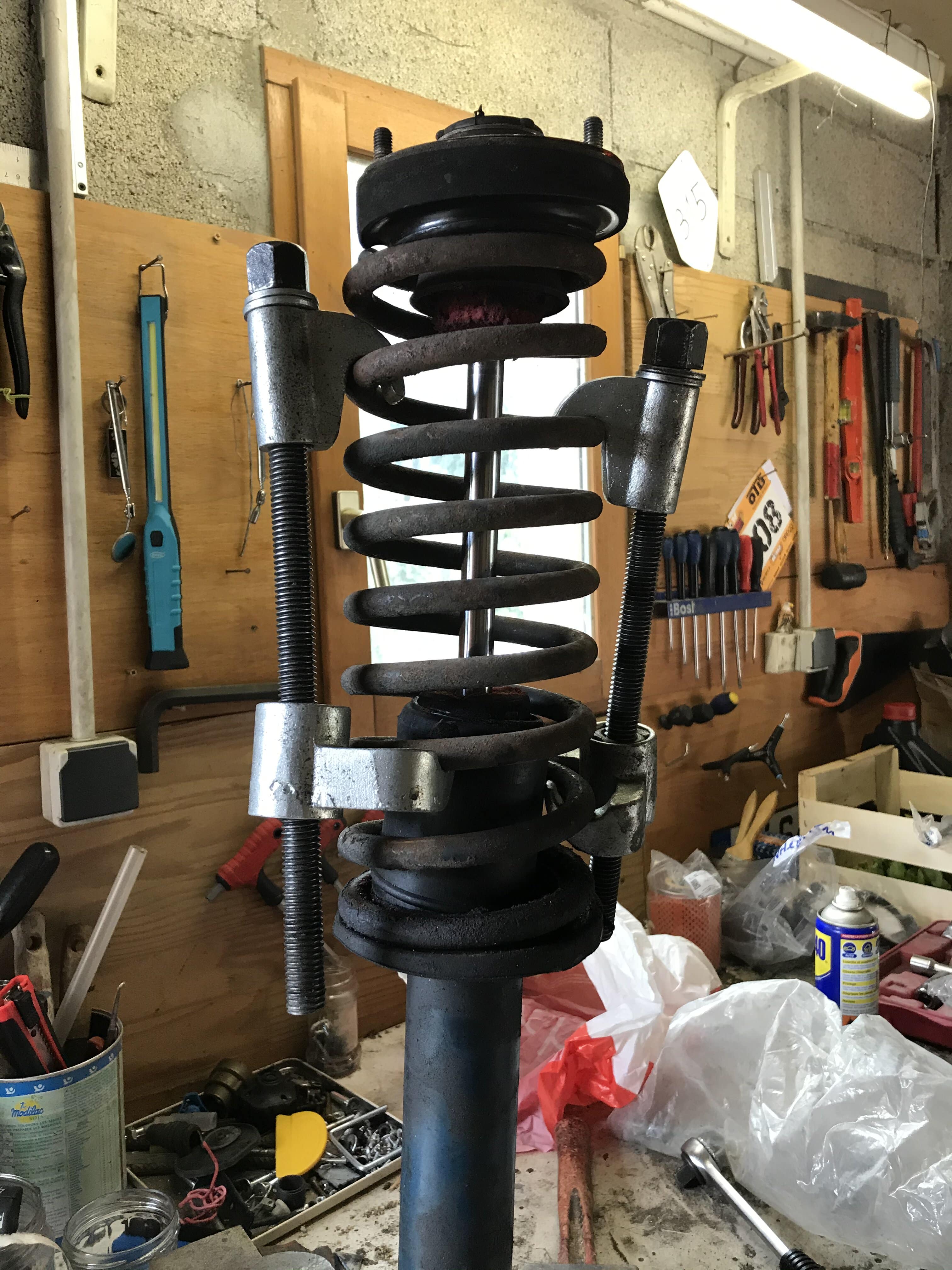

Maintenant qu'ils sont payés et à la maison, je vais installer les HR et je garde ceux d'origine au cas où. Ça me laissera le temps de trouver où les faire repeindre correctement.
De quoi m'occuper cet après-midi :

Les suspensions sont en place. Je n'ai pas essayé la voiture, il reste encore pas mal de choses à faire et j'aimerais avancer au maximum avant la fin du confinement et le retour au boulot.

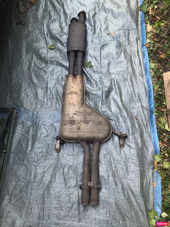

La partie de l'échappement qui va devoir être remplacée est très bizarre.
IMG_0081.png [ 978.18 Kio | Vu 15644 fois ]
Je ne trouve pas d'équivalent sur l'ETK. Le modèle qui ressemble le plus au mien n'a pas les deux tubes décalés qui se raccordent sur les descentes de collecteur.
9_1807_thumb_240_169.jpg [ 9.09 Kio | Vu 15644 fois ]
Celui qui a les tubes décalés et que je comptais commander a le décalage inversé par rapport à mon montage, c'est mort aussi.
Je pense que je vais devoir m'adresser à quelqu'un qui me fera une gamelle sur mesure.
9_1806_thumb_240_169.jpg [ 8.45 Kio | Vu 15644 fois ]

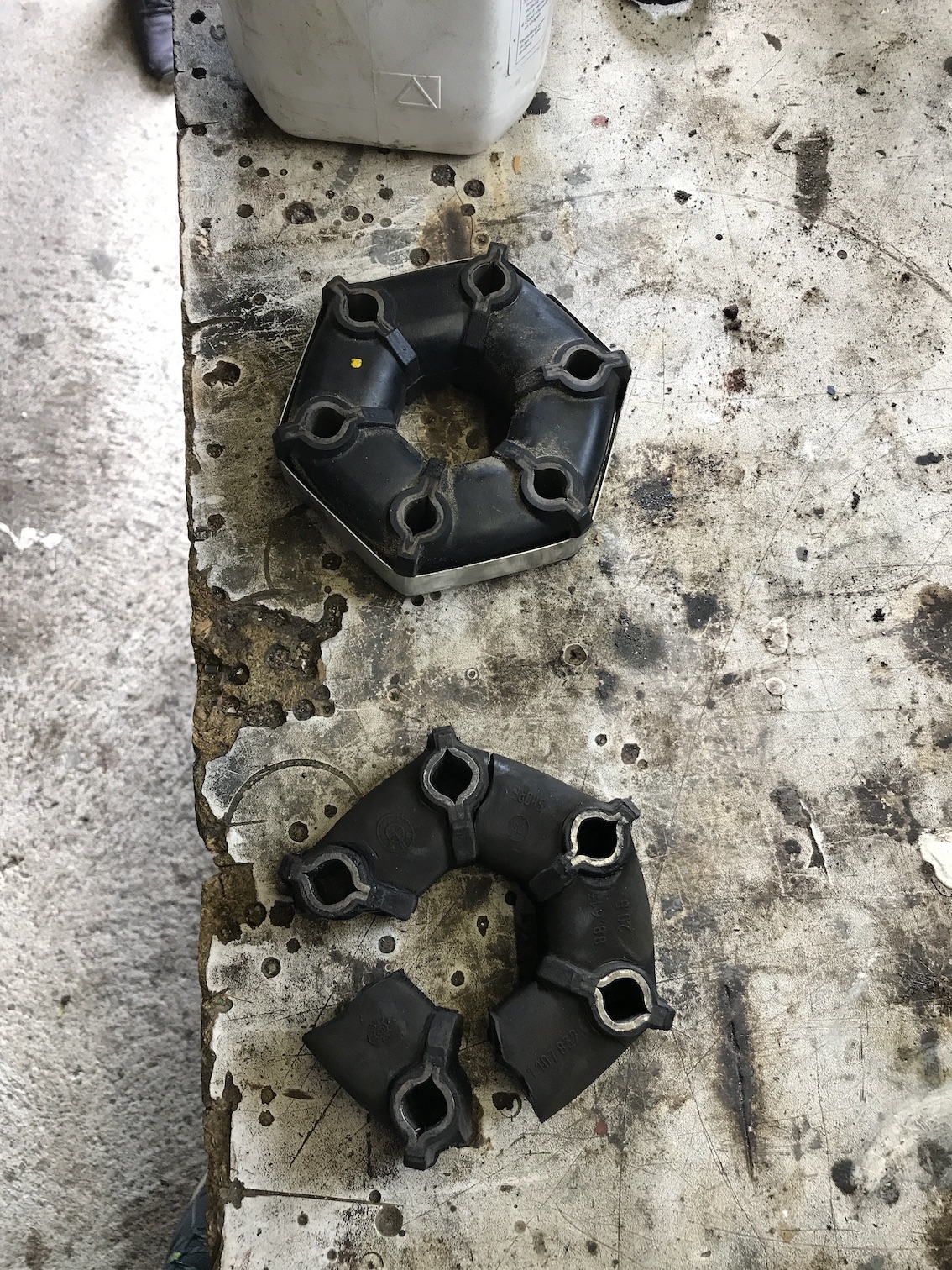

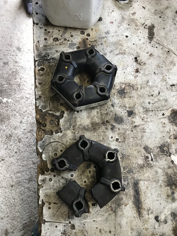

Au dernier CT le contrôleur m'avait dit que le flector n'était pas jojo, c'était un doux euphémisme...
IMG_0082.JPG [ 868.3 Kio | Vu 15644 fois ]

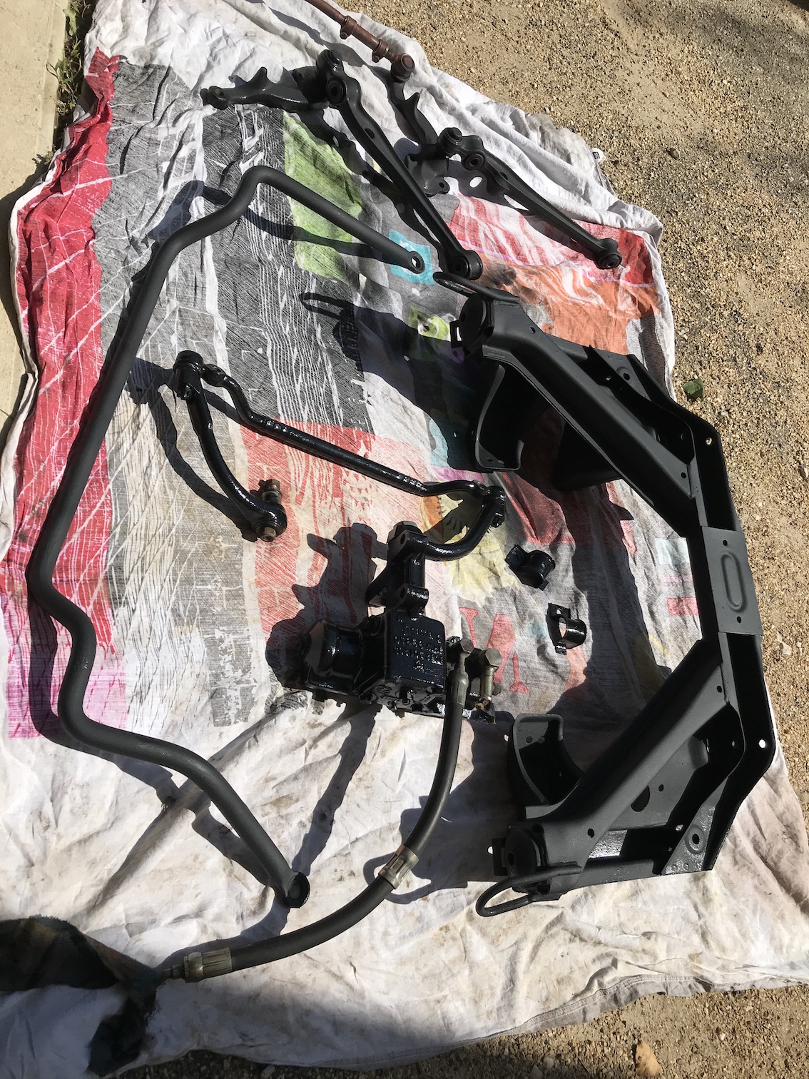

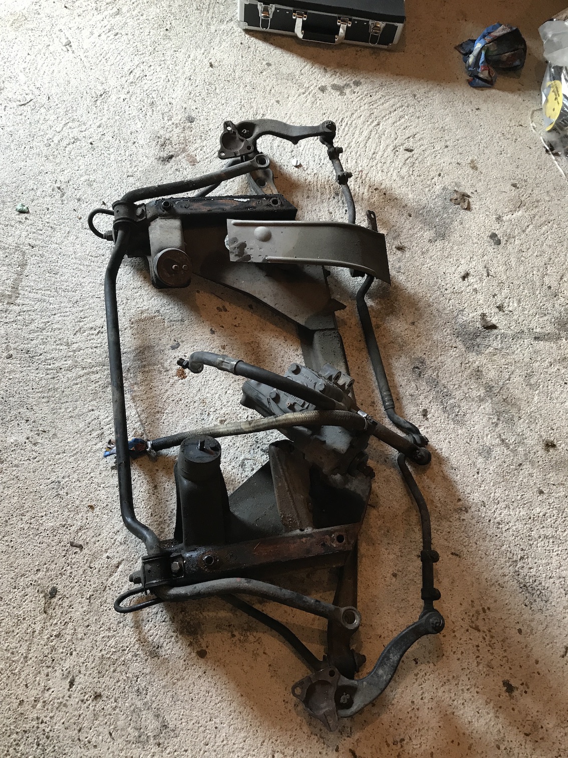

Et enfin le démontage du jour, le berceau avant qui mérite un bon nettoyage, dérouillage, remplacement de ce qui doit l'être. L'arrière avait été fait il y a presque 10 ans en même temps que tout le reste.

Tu es parti dans les grands travaux ! l'échappement les suspensions et le train avant complet !
Pour le remontage du berceau avant je te conseille d'être au moins à deux car c'est un peu galère à remettre avec le boitier de direction.

Après karchérisation, dérouillisation et peinturation, une petite couche d'anti-gravillon sur le berceau et les pièces les plus exposées.
IMG_0097.JPG [ 811.2 Kio | Vu 15595 fois ]
Les silentblocs de bras sont en bon état. Par contre deux caoutchoucs de rotule d'une biellette de direction sont abimés et seront remplacés ainsi que les silentblocs moteur et ceux de biellette de barre stab.

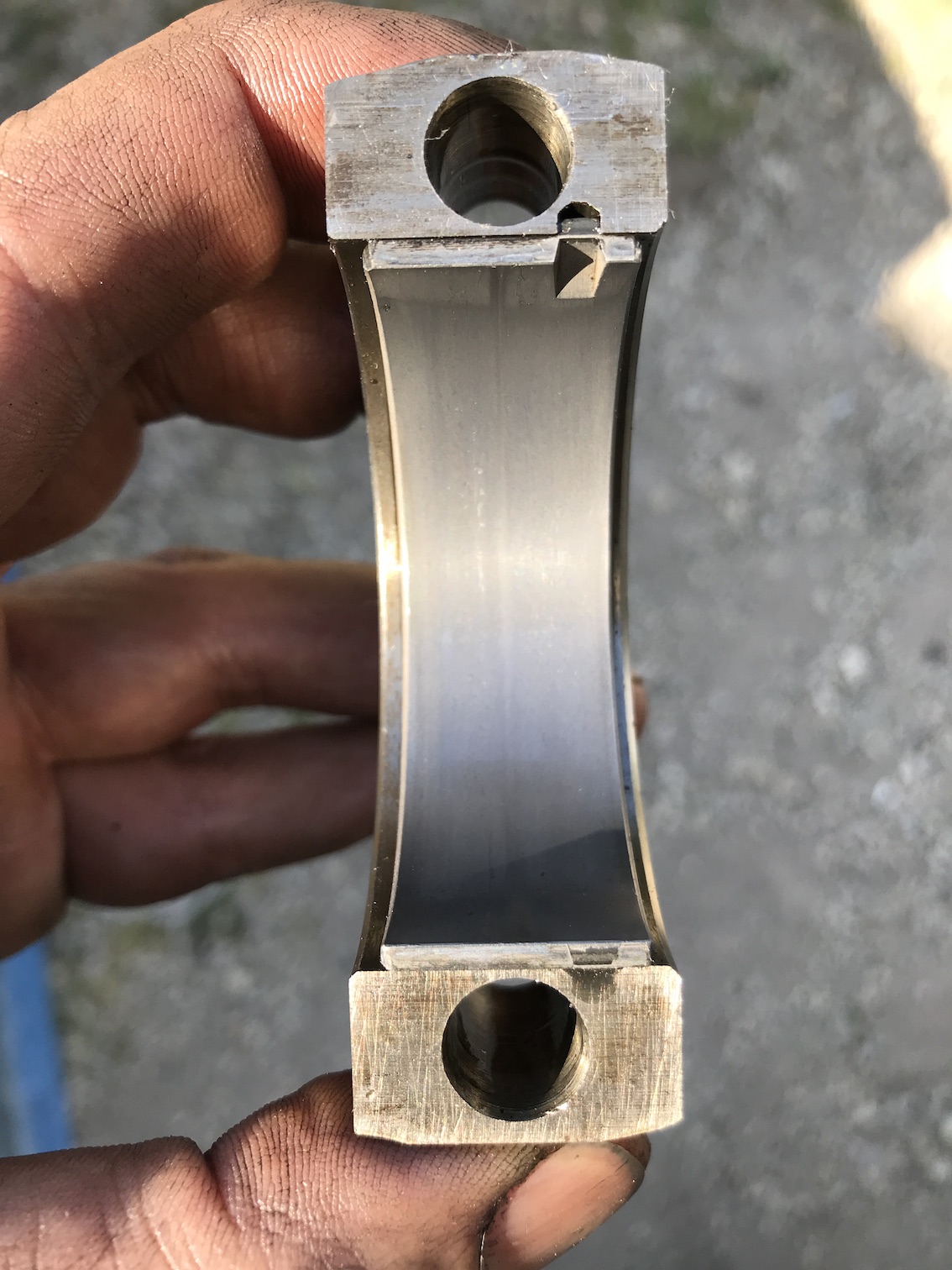

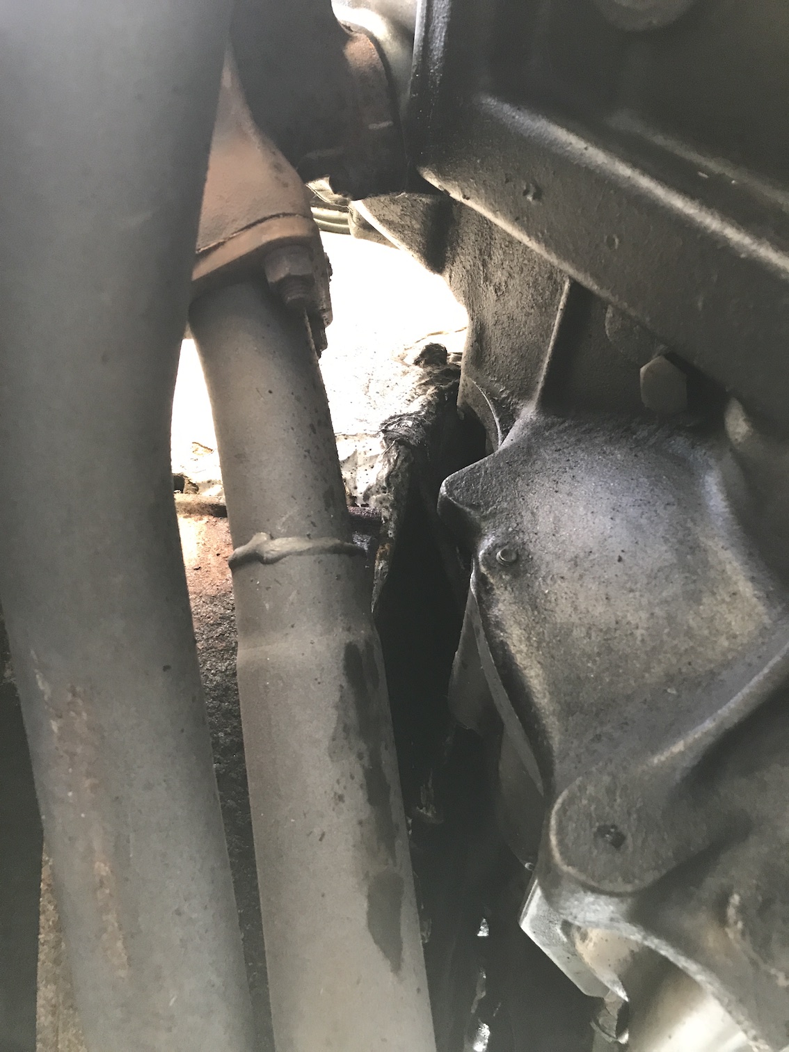

Je vais en profiter pour remplacer le joint de carter d'huile (impossible avec le berceau en place). Vous voyez quelque chose à vérifier au niveau du bas-moteur tant qu'à faire? Pompe à huile peut-être?
Ma 635 presque finie
MessagePosté: 05 Avr 2020 13:54
Messages: 1318
oui pompe a huile et coussinets de bielles

regarde déjà la crépine car si tu ne connait pas ne l ouvre pas
par contre desserre un pied de bielle et regarde les coussinets
car même avec 140000km il peut y avoir des marques d arrêt
le regul peut être endommagé

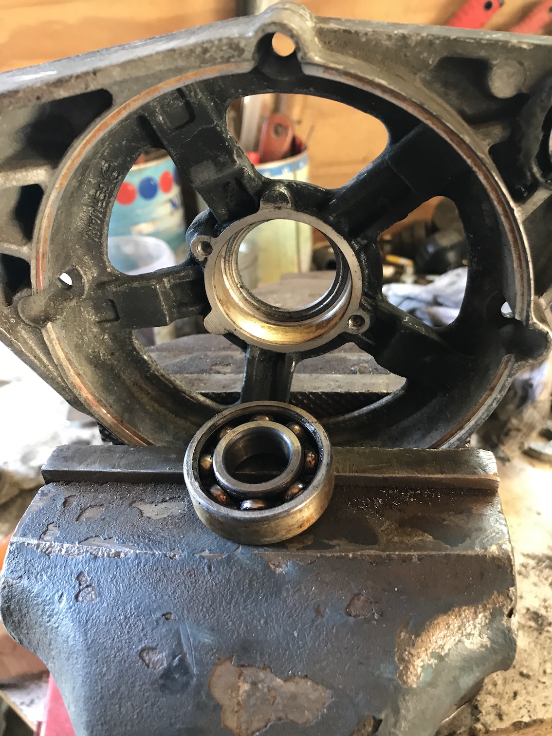

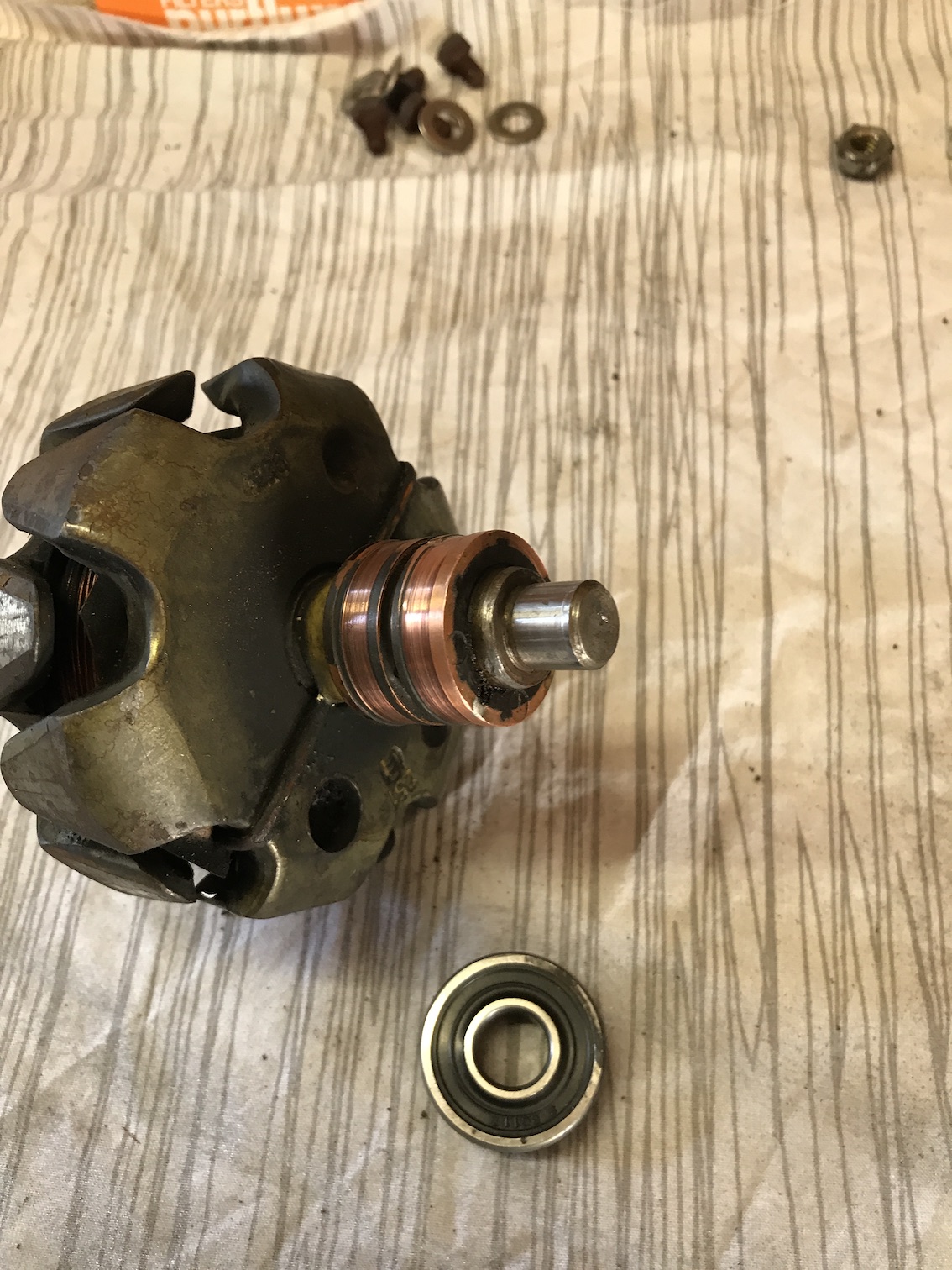

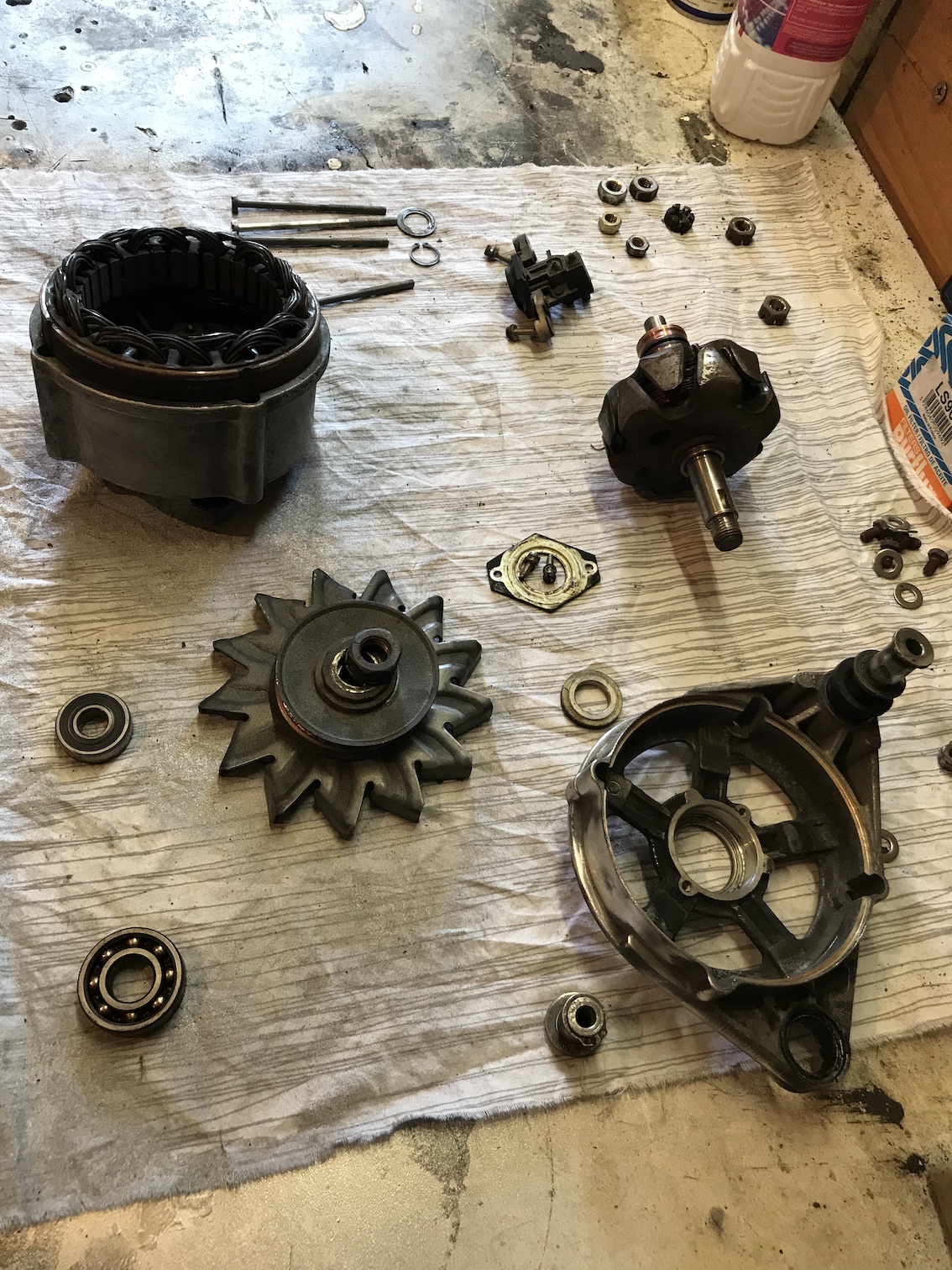

Démontage de la pompe de DA et de l'alternateur. L'alternateur semblait être en travers, les paliers de fixation en caoutchouc me paraissaient fatigués. Je prévois de les changer. J'en ai profité pour vérifier les roulement et ils sont bien hs. Ils sont en commande aussi.
IMG_0109.JPG [ 529.49 Kio | Vu 15528 fois ]
IMG_0110 3.JPG [ 452.42 Kio | Vu 15528 fois ]
IMG_0113.JPG [ 722.18 Kio | Vu 15528 fois ]

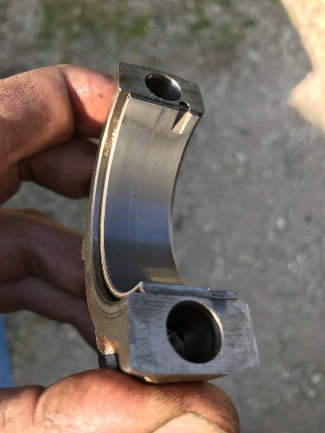

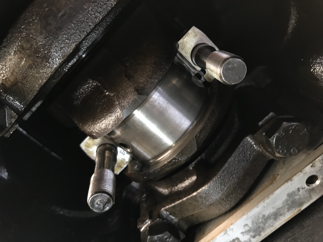

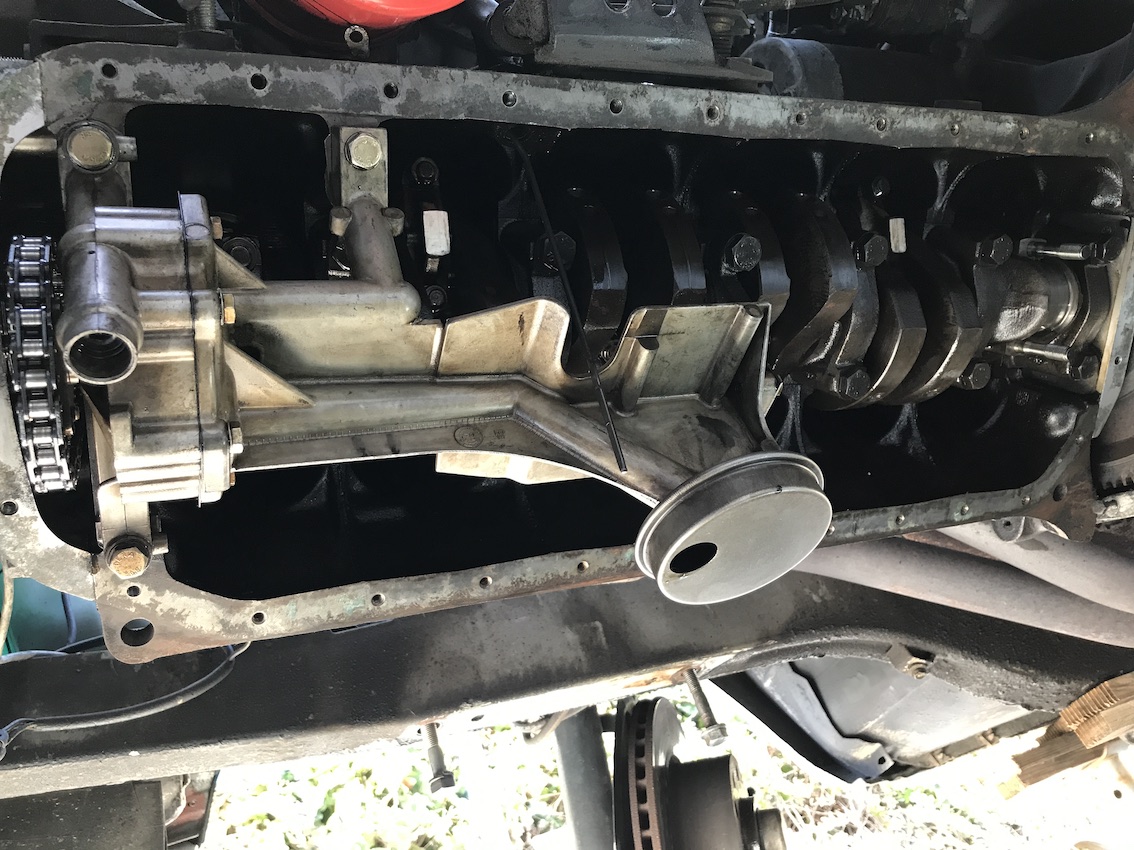

Puis j'ai déposé le carter d'huile et retiré un pied de bielle.

Qu'est ce que t'en penses Picmard :?: :?: :?:
Autre chose, je cherche toujours une solution pour remplacer la partie centrale de mon échappement, j'ai eu une réponse à une demande de devis pour une pièce sur mesure: 700 à 900€ pour la partie centrale seulement et 1000 à 1200 pour une ligne complète après le collecteur :?
Je m'attendait à beaucoup moins. Surtout que mettre une belle ligne inox complète après les collecteurs d'origine me semble complètement inutile. De plus je trouve que mes tubes de descente après les collecteurs sont bizarres. Leur diamètre s'agrandit quelques cm après les brides pour passer à 50 sur le reste de la ligne. C'est comme ça sur les vôtres?

salut
les coussinets sont nickel
MessagePosté: 07 Avr 2020 18:49
Inscription: 01 Déc 2008
Messages: 452
Localisation: Nimes
Ma E24: 635CSi Phase 1
salut
Ah super!
C’est ce qu’il me semblait aussi mais je préfère avoir confirmation, merci.
MessagePosté: 07 Avr 2020 21:04
Je me rappelle avoir changé un ou des paliers d'alternateur. Ca m'avait coûté la moitié d'un alternateur.
Mes descentes de collecteurs sont pareilles.
