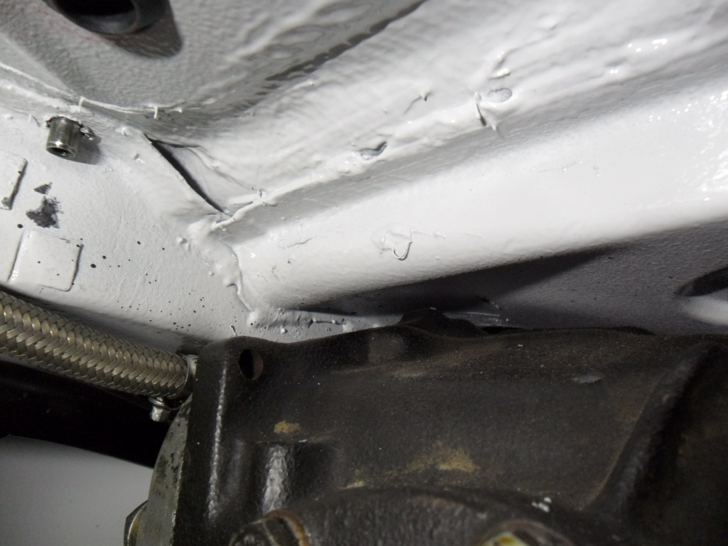

J'ai enfin terminé la révision hivernale 2016. J'ai pas fait grand chose, mais j'ai cru ne pas en voir le bout avant ma première sortie, dans 5 jours, Castelletto di Branduzo, Italie, circuit drift.
- Filtre à air, moteur (+vidange), à essence.
- Vidange de boite 75W90 contre 75W80 car la boite gratte à chaud (je vais tester).
- Vidange du pont 75W140.
- Soudure de réparation sur la coque au niveau de la fixation arrière du point, qui se déchire à cause de mon montage et de mon utilisation intensive.
- Nettoyage du châssis (de la terre partout à cause des sorties drift).
- Remplacement du train avant complet, tous bras et rotules neufs (inférieurs en alu de E34, supérieurs avec silenblocs renforcés, biellette de barre stab, de direction, barre centrale et renvoi de boitier de direction).
- Réfection complète des freins : 4 étriers entièrement démontés, nettoyés, peints avec un kit Fortec (haute température pour frein), joints, plaquettes, disques et machoires de frein à main neufs.
- Installation de durites type aviation Goodridge, avec homologation route.

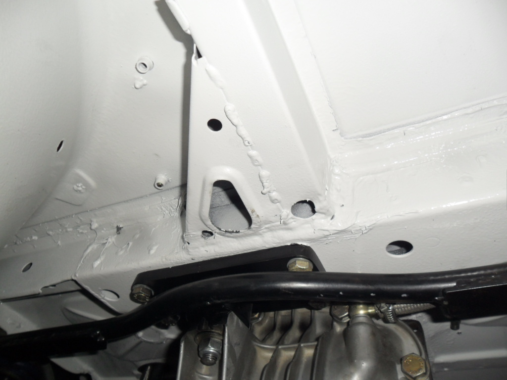

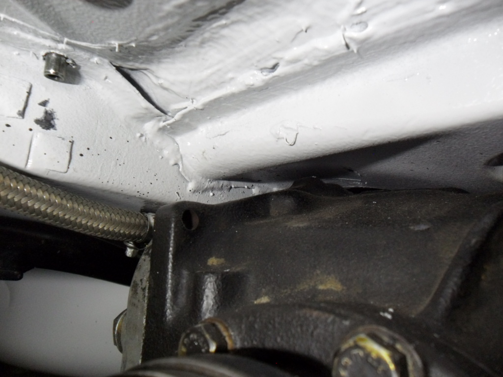

SAM_7400.JPG [ 324.44 Kio | Vu 22568 fois ]
ben je pense qu il te faut souder une équerre cote arrière gauche , sur ton support et sur la caisse car tout le couple est absorbé par le pont et la caisse et vue que ta caisse a bien été mamailler elle va ce coupé a coté des soudures ou bien fait comme moi j ai fait une greffe de traverse de serie 2 sur la caisse
Pas bête ça
 Sujet du message: Re: 635 route/circuit V2
MessagePosté: 26 Mar 2016 02:11
Charly, tu avais raison. Aujourd'hui au circuit, à midi j'ai contrôlé ma réparation. Ca a recassé, donc j'ai stoppé là ma journée.
Aurais-tu d'autres photos de ton montage ?
Ma prochaine échéance est le 16 avril... c'est le seul slalom de l'année où je ne suis pas seul dans ma catégorie et j'aimerais bien ramener une petite soeur à la coupe de l'édition 2015 :lol: Je dois donc réparer solidement cette fois-ci. Ces prochains jours, je déposerai le train arrière complet et un copain me soudera des renforts... c'est ces renforts que nous cherchons comment faire... et le temps est compté !

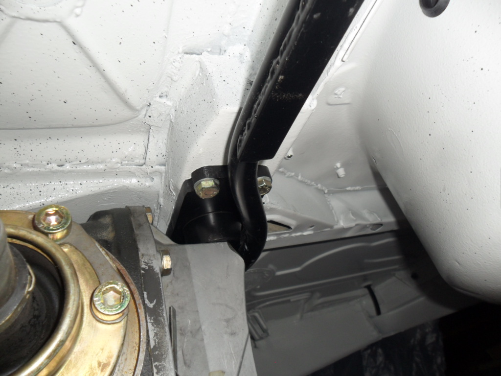

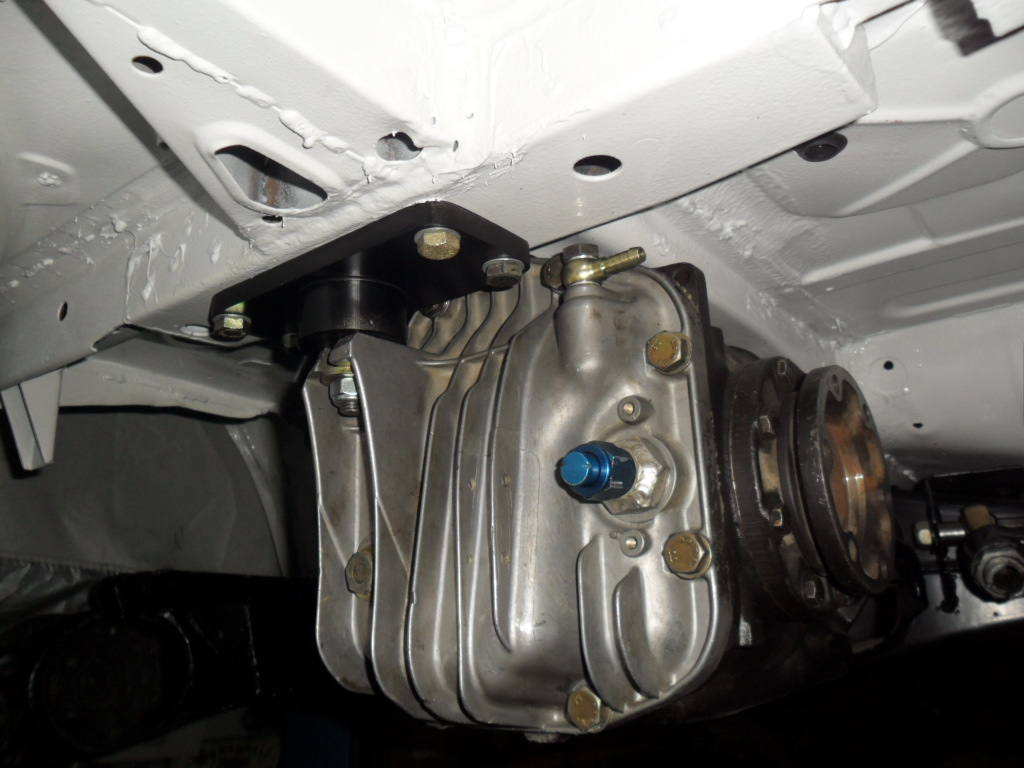

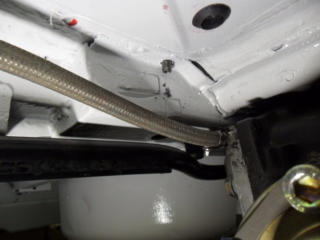

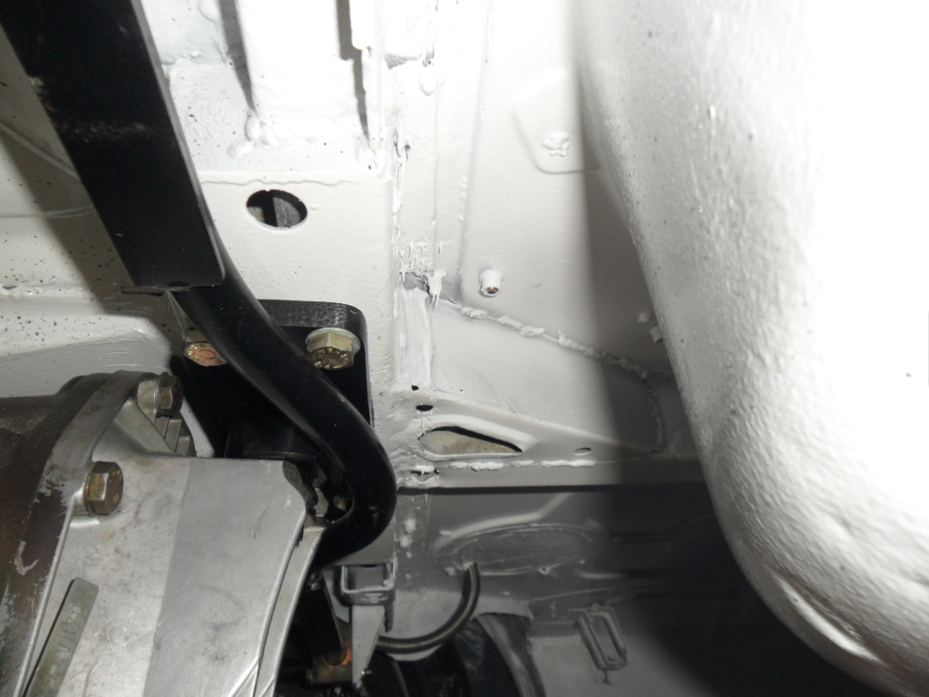

traverse pont arriere (8).JPG [ 316.26 Kio | Vu 22525 fois ]
traverse pont arriere (6).JPG [ 307.88 Kio | Vu 22525 fois ]
traverse pont arriere (5).JPG [ 301.32 Kio | Vu 22525 fois ]
traverse pont arriere (3).JPG [ 326.35 Kio | Vu 22525 fois ]
traverse pont arriere (2).JPG [ 329.65 Kio | Vu 22525 fois ]
traverse pont arriere (1).JPG [ 311.11 Kio | Vu 22525 fois ]

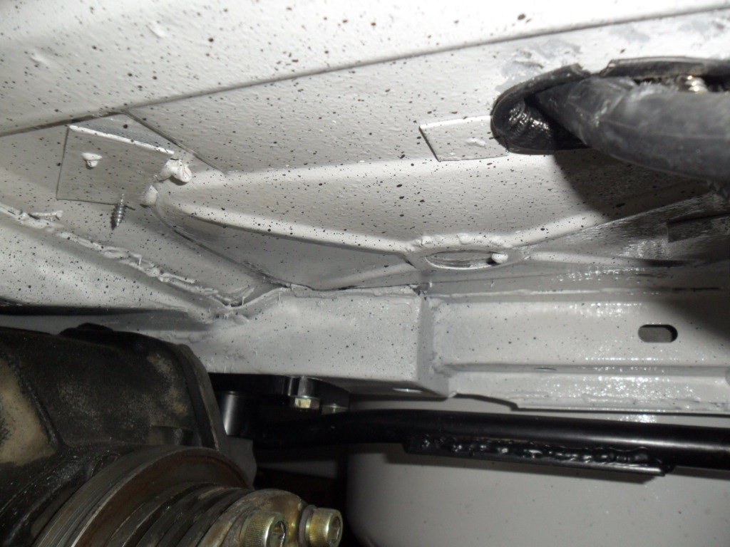

bon j espere que ça va t aider , j ai commandé une travers support de pont de phase deux et j ai découpé le centre le plus large possible et j ai mis une plaque de renfort a l intérieur et après j ai tout soudé sur place , c est du boulot . met un extincteur a coté et méfiance car le réservoir n ai pas Loing
traverse pont arriere (4).JPG [ 314 Kio | Vu 22525 fois ]

Merci pour tes photos !
C'est donc une tôle phase 2 post 12/1983 ( pièce 8 ) que tu as posé sur ton auto ? Tu avais une fixation arrière de pont comme la mienne alors (phase 2 de 82) ?
vue de la tôle : http://www.realoem.com/bmw/enUS/showpar ... Id=41_0296
Je vais descendre tout l'arrière de la voiture, y compris le réservoir vu l'ampleur des travaux. Et c'est un copain à moi qui soudera (professionnel) avec un poste correct.
