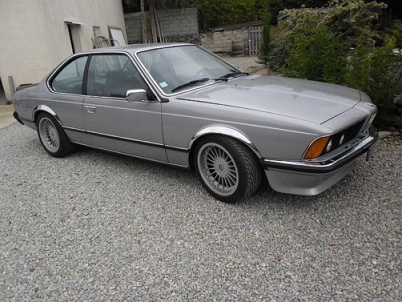

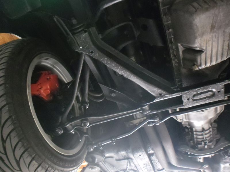

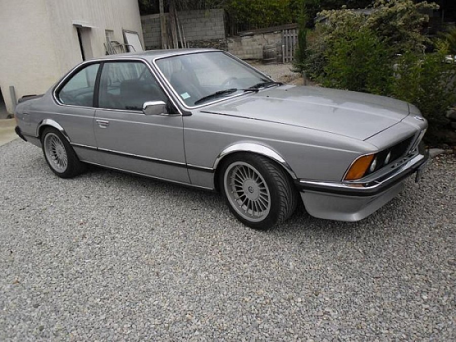

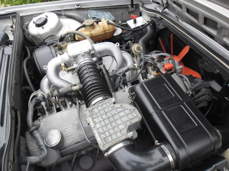

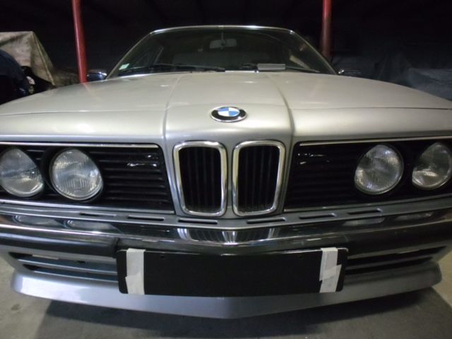

Je vous met des photos svp dites moi ce que vous en pensez (pas des enjoliveurs d'ailes car ils vont virer direct)
SAM_0112.jpg [ 41.39 Kio | Vu 53140 fois ]
SAM_0086 2.jpg [ 104.69 Kio | Vu 53141 fois ]
SAM_0081 2.jpg [ 79.99 Kio | Vu 53141 fois ]
SAM_0083 2.jpg [ 76.23 Kio | Vu 53141 fois ]
SAM_0080 2.jpg [ 87.46 Kio | Vu 53141 fois ]
bmw-occasion-110455-3.jpg [ 97.62 Kio | Vu 53141 fois ]
bmw-occasion-110455-2.jpg [ 106.65 Kio | Vu 53141 fois ]
bmw-occasion-110455-1.jpg [ 168.71 Kio | Vu 53141 fois ]
MessagePosté: 03 Déc 2020 12:30
Messages: 1318
Plusieurs petit détail qui ne vont pas
-échappement une ligne complète à remettre
-étrier gris fonte sera très bien
-jantes trop grosse en 17 (maxi 16 pour les trains roulant)
-manque les deux barres de renfort qui tienne le collecteur d’admission
-le ressort qui retire le papillon d’accélérateur pas d’origine du tout
-console de frein à main phase 2 rien as faire dans cette voiture
-amortisseurs qui ont de l’âge à voir!
Voila se que l’on voit sur les photos a voir en vrai sur le pond
Et pour finir la voiture est à vendre depuis un moment
MessagePosté: 03 Déc 2020 12:38
Lucas t'as bien fait de mettre les photos ici comme ça on peut commenter en toute franchise :)
Alors cette auto c'est une hybride : la caisse c'est celle des premières séries mais la partie moteur c'est celle de la deuxième série. (entre mai 1980 et mai 1982, date à laquelle on est passé en full 2ème série).
Pour moi y'a trois trucs qui m'interpellent :
- L'intérieur sport qui n'est pas raccord avec l'auto (c'est un intérieur E30/E24 série 2)
- Le fait que le châssis soit blacksonné : dans ce cas je demanderais le dossier de restauration pour voir comment c'était avant et s'il y a eu des réparations. Attention au maquillage...
- Les passages de roues chromés : là c'est pareil, soit ça a été posé sur une peinture neuve pour une question d'esthétique, soit c'est pour masquer la misère...
Une visite approfondie s'impose :)
Demande aussi des photos derrière les baquets arrière pour voir l'état des tourelles d'amortisseurs...

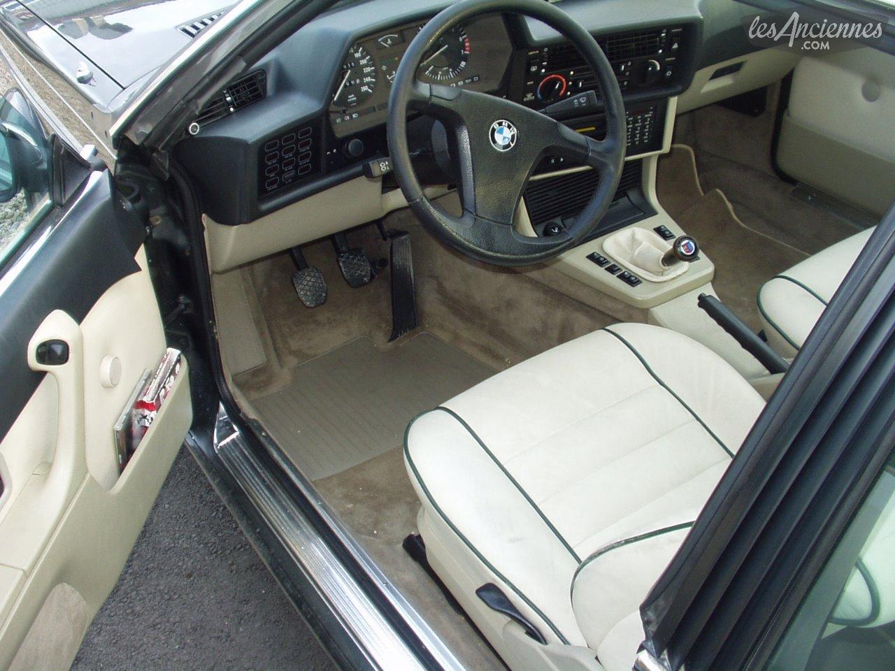

J'ai trouvé celle-ci :
https://www.lesanciennes.com/annonce/bmw-635-csi-1984-a315326?ftype=vo&fcat=autos&q=Bmw%20635%20Csi&rt=o
Le gars m'a dit que le cuir est d'origine : elle était en tissus velours et neuf les concessionnaires faisaient poser ça pour la vendre plus facilement. J'ai eu le cas avec ma Golf GL mkII. C'est pas vraiment d'origine usine mais monté sur le neuf.
La couleur verte j'ai un doute faudrait que je la vois mais elle semble plaisante.
Apparemment pas un pet de rouille.
de3e75b416d60bfc9aa8da64ba503322.jpg [ 203.31 Kio | Vu 53095 fois ]
35bdab64a79fcddd004c2c05a081b992.jpg [ 174.66 Kio | Vu 53095 fois ]
MessagePosté: 03 Déc 2020 20:42
Ces 2 autos trainent sur le net depuis des années.
Tu devrais prendre le temps de chercher une auto saine, de faire de "vrai" essai routier, le prix des pièces de ces autos ne sont pas à prendre à la légère (Quand elles sont dispo :twisted: )
La première à mon avis beaucoup de travail mécanique et esthétique.
La seconde l'intérieur pas le bon cuir et surtout ce passe poil vert de mauvais goût.
Le vrai donne ça...
Int confort Beige.jpg [ 197.7 Kio | Vu 53075 fois ]
