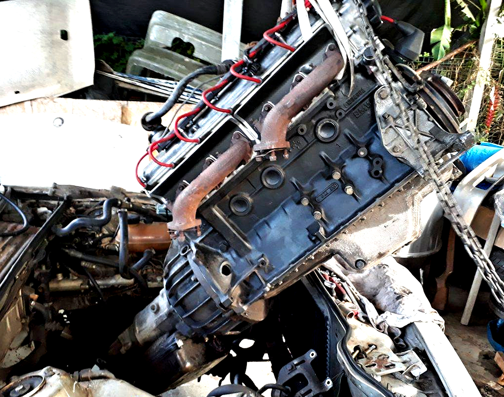

Donc gros stand-by jusqu'à début de semaine dernière, où je tombe par hasard sur un gars qui a un m30 3L5 provenant d'une 735i de 83.
Du coup, après négociation, j'échange mes jantes BBS RS que j'avais sur ma 635 contre le moteur et plusieurs pièces neuves.
Ce qui me permet de repartir avec une culasse saine et d'avoir des pièces en plus.

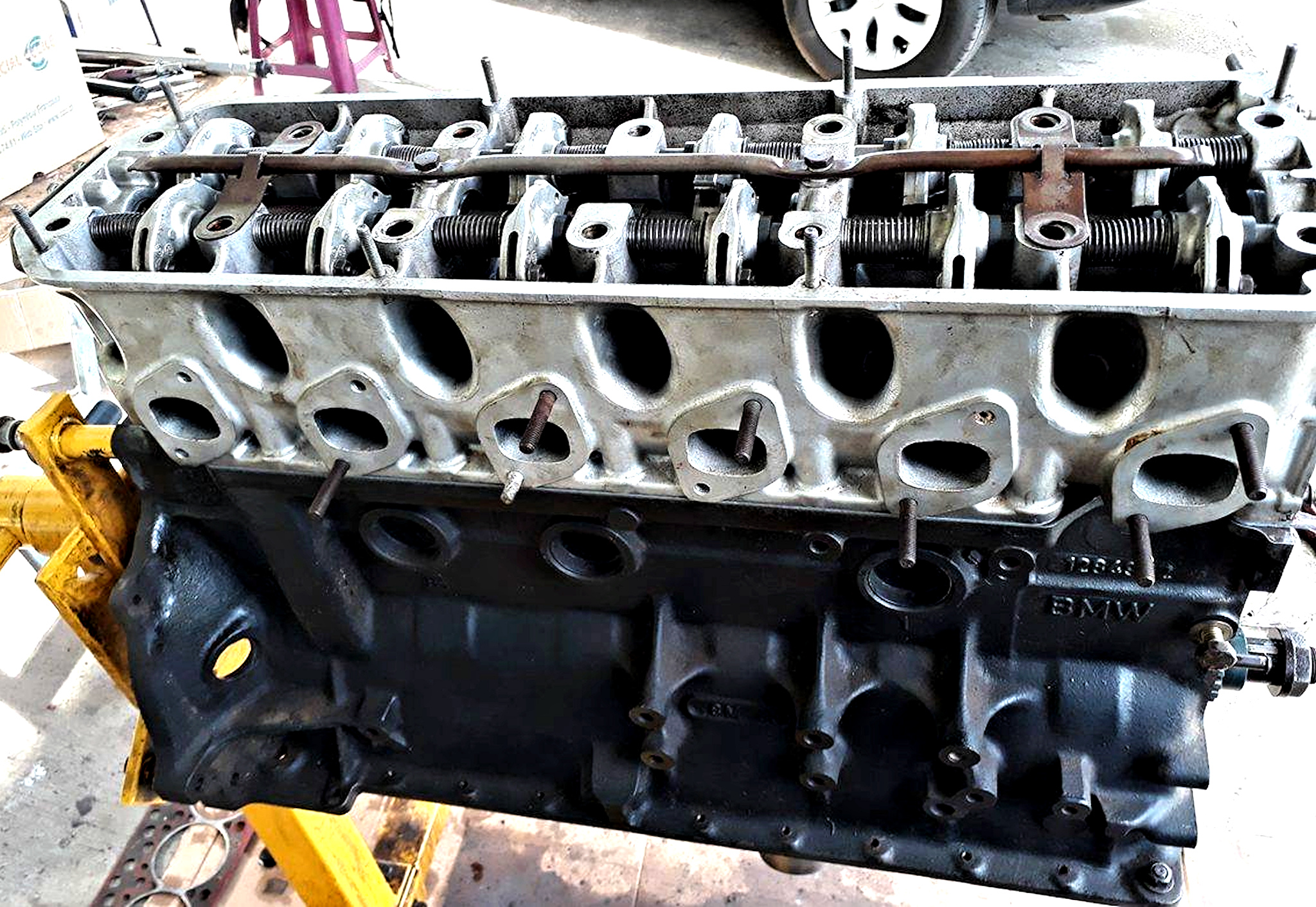

Donc déculassage dans la foulée, remontage dans la culasse saine.
J'en profite pour faire tester ma vieille culasse par la même occasion et là: la culasse est bonne, pas de fuite... merde!
Du coup démontage complet du moteur et verdict, bas moteur au niveau du 6ème piston HS.
Donc remontage complet avec le bas moteur sain en cours.
On repose le moteur à l'intérieur demain et elle devrait redémarrer d'ici la semaine prochaine je pense (si pas d'autres surprises)

Le moteur est de retour à sa place, il devrait démarrer d'ici ce week-end! :D

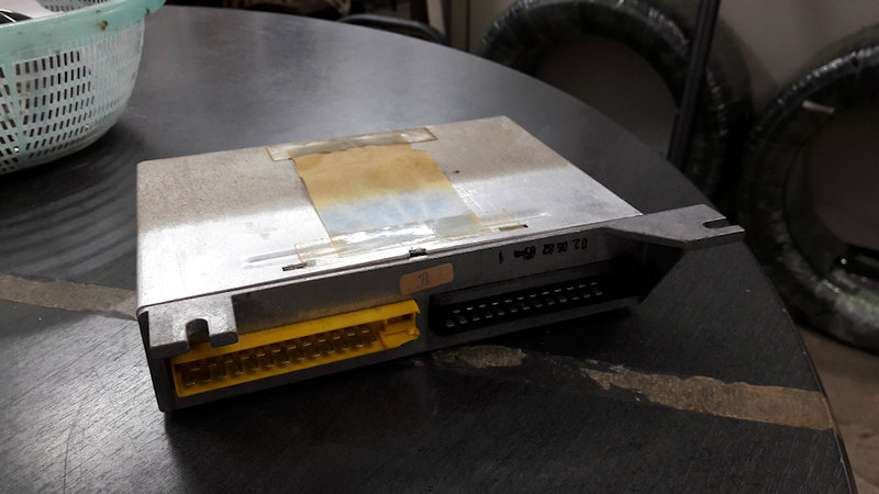

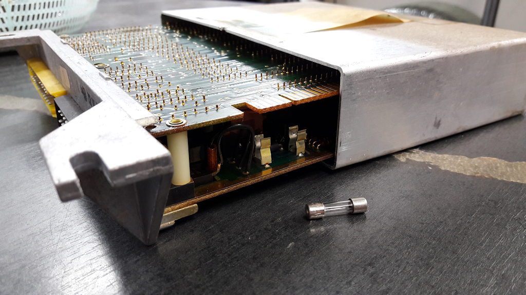

Bon elle a finalement démarré!
C'est bien une histoire d'anti-démarrage, j'ai dû retirer un fusible dans un espèce de calculateur sous le volant.
Du coup, je n'ai plus d'ODB, elle ne klaxonne plus quand je mets le contact, et elle démarre.
Quelqu'un sait pourquoi et comment faire pour désactiver cette sécurité?
Y'a pas une manip à faire sur l'ODB quand j'ai les 4 points rouges qui clignotent?
Merci de votre aide. :)

MessagePosté: 28 Fév 2017 09:36
Quels points rouge ?
MessagePosté: 28 Fév 2017 09:47
Inscription: 14 Sep 2006
Messages: 1380
Localisation: Tahiti
Sur l'ODB, à la place des chiffres.
MessagePosté: 28 Fév 2017 10:33
ça me fait penser à la fonction "Code" que tu as sur l'ODB... Est-ce que tu as débranché la batterie pendant longtemps où elle est toujours restée connectée ?
MessagePosté: 28 Fév 2017 18:19
Messages: 1380
Débranchée longtemps.
Y'a moyen de réinitialiser ce code?
J'ai l'ODB avec le pavé numérique.
MessagePosté: 28 Fév 2017 18:25
Effectivement ce boîtier est lié aux premiers ODB d'avant 1985... Donc si tu le désactive tu n'as plus d'ODB ! C'est sûrement un problème électronique peut être du à l'humidité ? Il faudrait que tu puisses tester un autre boîtier...
MessagePosté: 28 Fév 2017 20:01
Messages: 1380
Salut Olivier!
Je n'arriverai pas à trouver un autre boitier pour tester. :/
Ce boitier déconnecte uniquement l'ODB? ou je perds d'autres "fonctions" par la même occasion?
MessagePosté: 28 Fév 2017 22:08
Messages: 1441
Salut Mara,
Ce boitier est seulement lié au fonction de l'odb, normalement tu perds rien d'autre.
J'ai le même sur ma voiture, il lui arrivait de ne plus fonctionner aussi, je sortais la carte électronique sur laquelle je passai un coup de bombe pour contact, en particulier sur le petit relais où l'on voit une bobine. Ensuite cela remarchait pour quelques temps, mais j'ai fini par le remplacer.

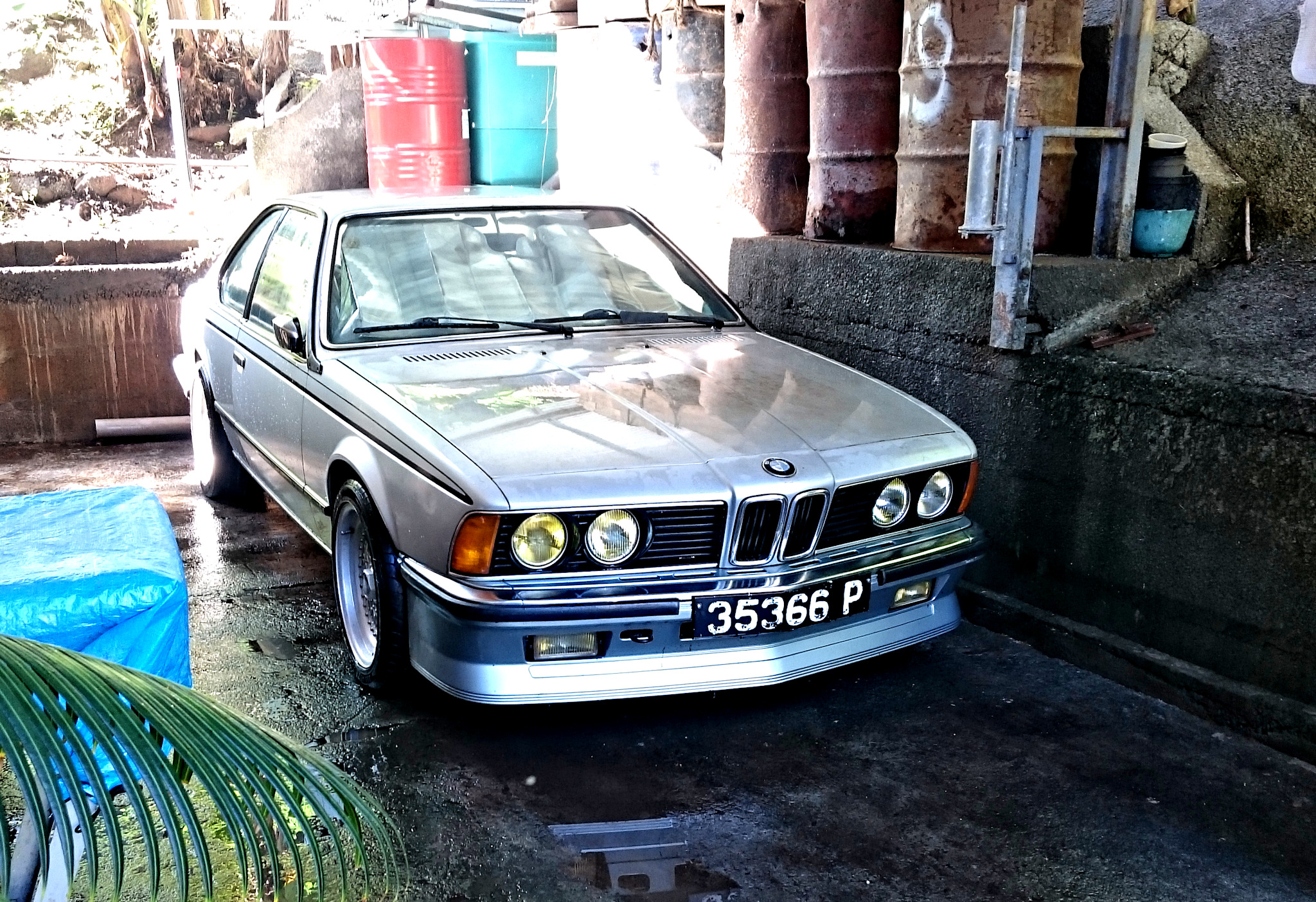

Un peu de news:
Pour l'instant, elle démarre pas trop mal.
J'ai des cliquetis qui augmentent en même temps que le régime augmente, donc à voir si ça vient des injecteurs ou de la culasse.
Je vais commencé par démonter et nettoyer mes injecteurs.
J'ai enfin réussi à débloquer mes 4 vitres qui ne descendaient plus. :)
J'ai remis mes jantes d'origine en 14 pouces avec des pneus neufs en 195-70, n'ayant pu trouver localement en 205.
A venir:
-démontage du compteur, l'aiguille des tours/min ne bouge pas (capteur?) et l'aiguille des km/h passe de 0 à 40km/h direct?
-vidange du circuit de freinage et changement des disques et des plaquettes pour de l'origine en attendant un autre projet freins en fonctions de ses futurs jantes.
Au passage, j'ai enfin monté les plaques d'immatriculations noires qu'on avait commandé ensemble y'a 8-9 ans? HAHAHA
Elles attendaient sagement la peinture neuve pour être montées mais j'en pouvais plus, et vu que ce sera pas pour tout de suite la peinture donc... :)
Je n'ai pas encore pu faire une grosse balade avec, dû au freinage plus que moyen, mais ça ne saurait tarder.
