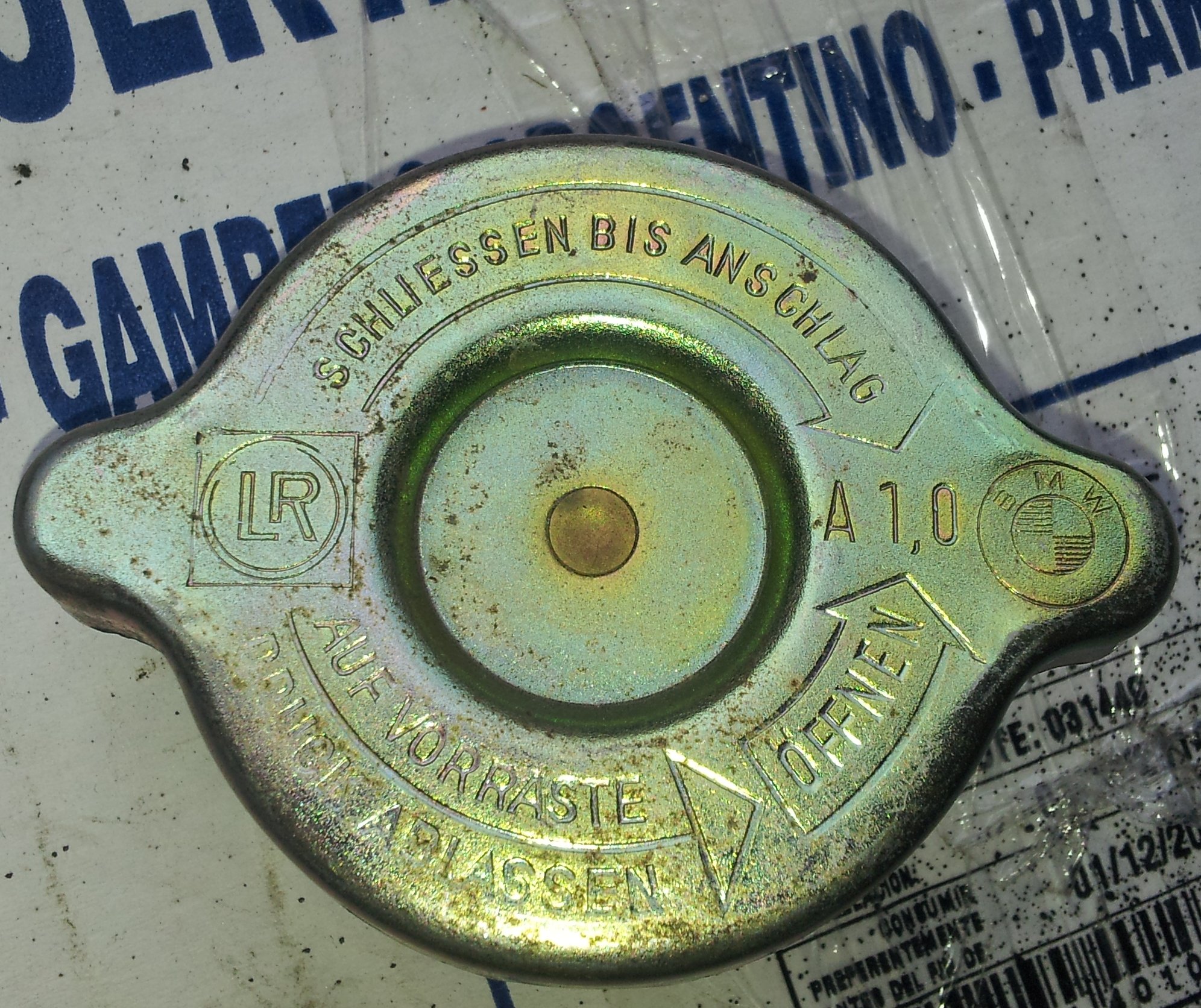

C est vrai qu elle est propre pour une auto de 32 ans , surtout pas de rouille et ca c est un plus incontestable sur cette auto , bon il reste cette fameuse interrogation qu avait Cédric joint de culasse ou culasse hs ?
Pas de fumée blanche , pas de mayonnaise , pas de température excessive , de plus sur une série 1 je crois que l aiguille n atteint meme pas la position horizontale a chaud ?
La durite du radia ne gonfle pas mais effectivement elle est assez dure et s aplatit en refroidissant .
Cédric avait changé les calorstats et bidouilles annexes .
Le tuyau de trop plein du vase d expansion était completement bouché , je l ai changé , idem , je vais ensuite faire une purge du circuit de refroidissement .
Le bouchon qui est neuf ? mais peut etre pas le bon modele ?
Perso un gros pb de culasse ou joint ? j y crois pas trop mais bon je ne suis pas un sorcier de la 6 .
Il restera le test qui mettra les pendules a l heure avec la détection de CO 2 .

Félicitations pour cet échange, on est nombreux à connaitre cette 6, tu vas prendre beaucoup de plaisir :-o
Pour savoir s'il y a ou pas un joint de culasse, Restom propose un produit à mettre en oeuvre sans rien démonter !
Une video que j'avais mise en ligne y'a quelques années...

Je connais le produit .
Mais pour le moment je fais confiance a mon instinct et a mon sorcier qui a vu la voiture cet am et qui n est pas inquiet ,
j avais fait 30 kms avant qu il ne la regarde , la durite n etait pas si dure que ca et comme dit précedemment , pas de mayo , pas de fumée , apres 60 kms de ballade le niveau de LDR est identique donc ............
A suivre certes mais surtout a rouler :P a voir dans le temps .
Quelques fofos dans son nouvel univers .
PS c est vrai que l aiguille de température ne monte vraiment pas beaucoup apres 60 kms de ballade .
