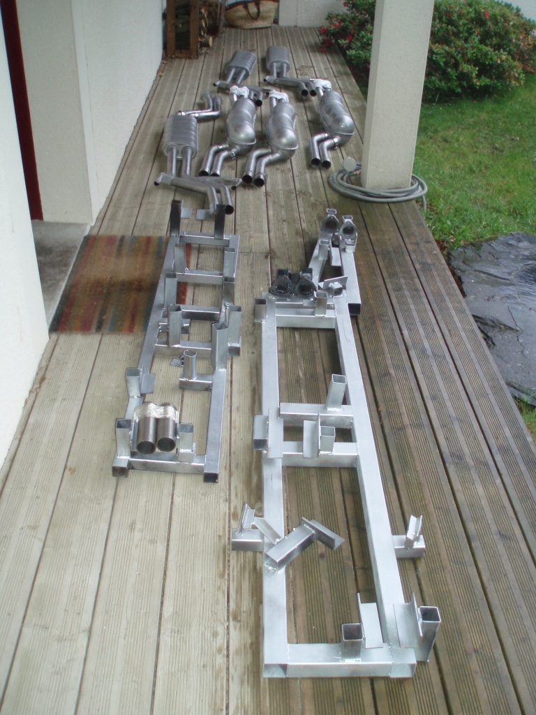

Mais ça ne produit pas le même son 8)
https://www.youtube.com/watch?v=aDBUbCMI7ZM
Et ... une ligne inox bien conçue et robuste :?:
C'est possible : j'ai toujours les gabarits bien au chaud :pouce:
gabarits.jpg [ 295.4 Kio | Vu 41536 fois ]
