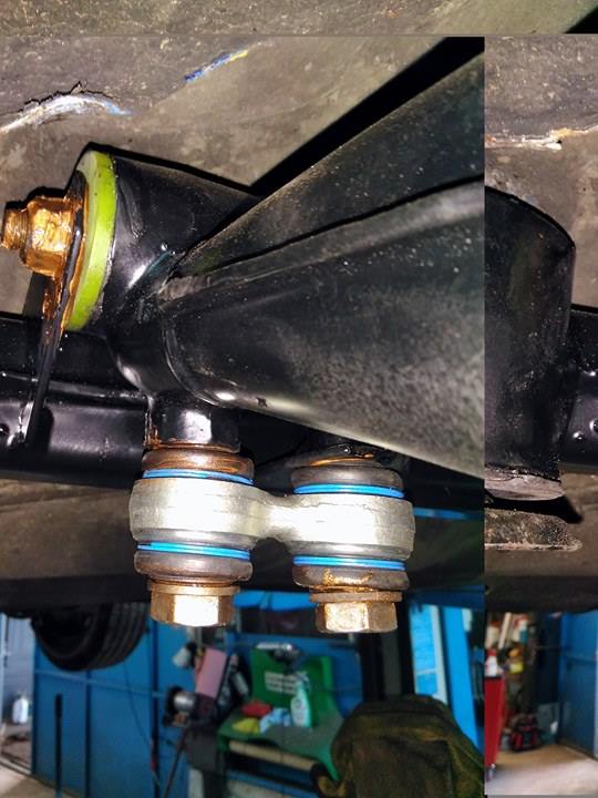

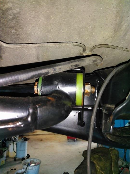

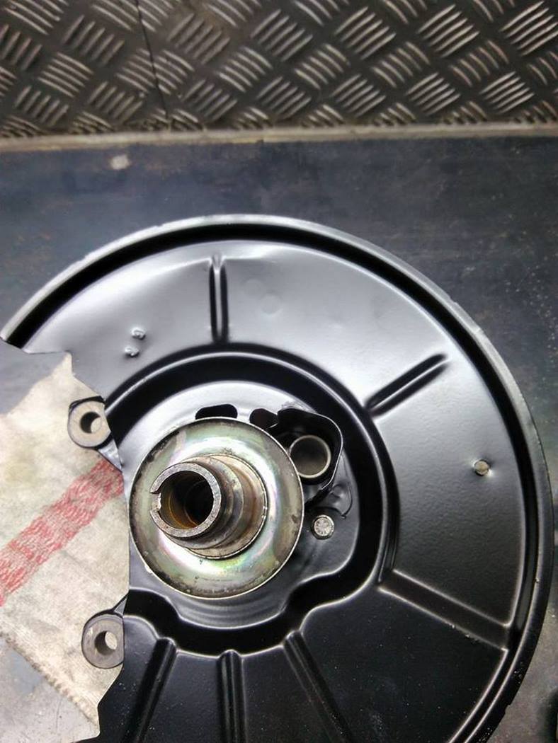

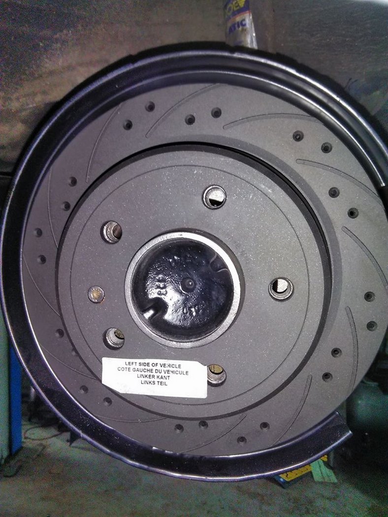

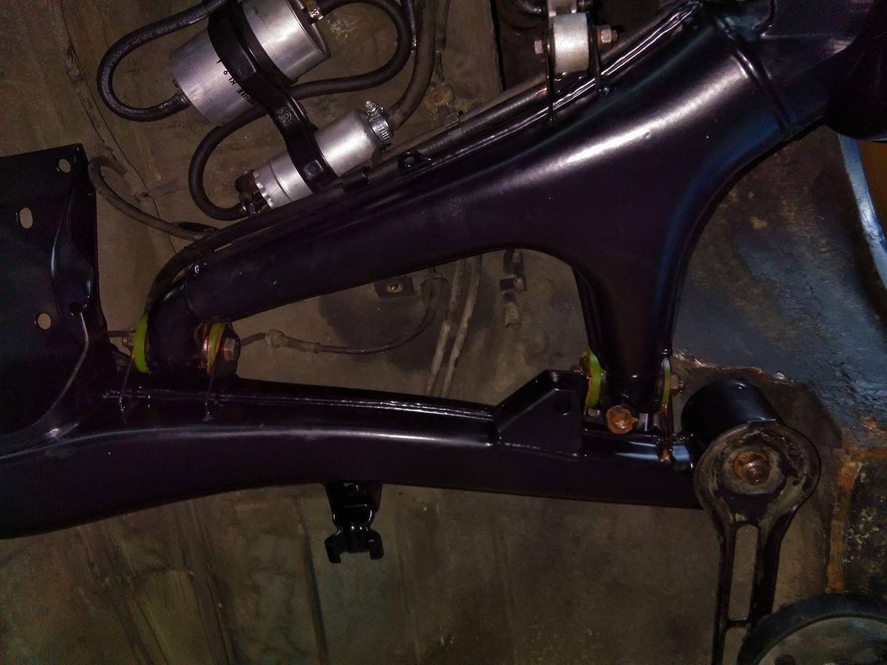

et aussi remontage du train arrière en partie car il me reste des pieces qui doivent arrivé cette semaine
attention a ceux qui achète des silentbloc strongflex car il n y a pas de notice et pour ceux des demies train arrière ils ont un sens de montage :wink:
sinon c est franchement pas mal :-o

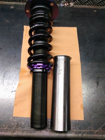

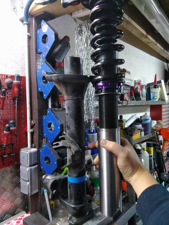

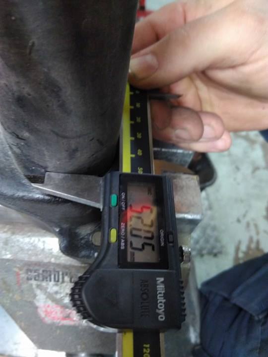

Localisation: lyon

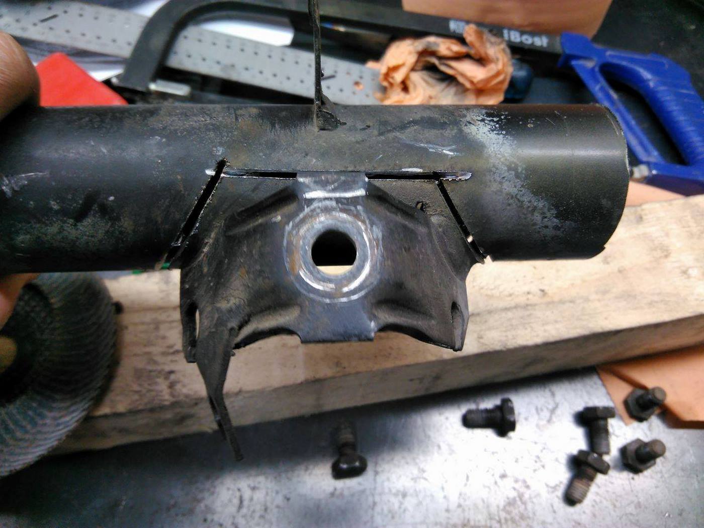

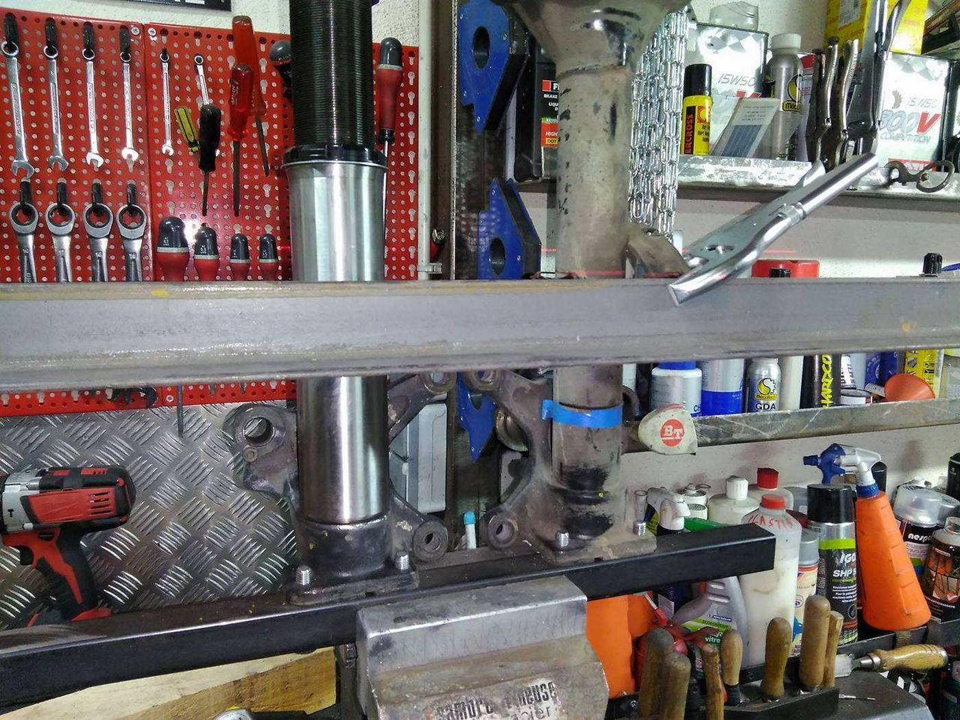

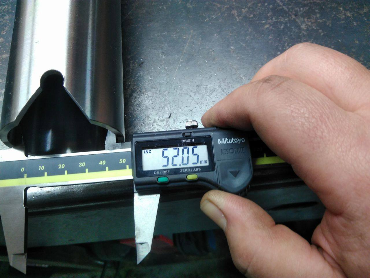

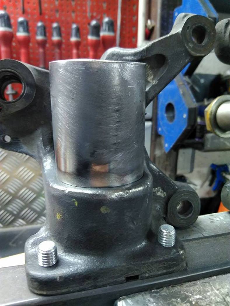

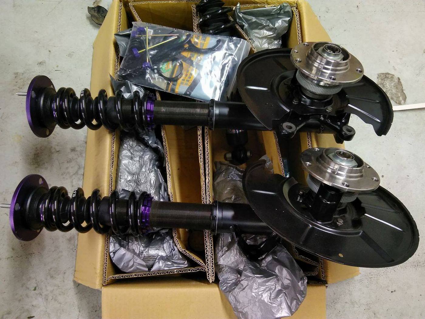

on continue avec les amortisseurs d2 prevu a la basse pour e28
prise de cote c est compatible ,reste plus qu a :pouce:
je pense découper l embase 6cm en dessus et manchonné sur l ancien corps de l amortisseur est souder tout le tour ,je pense également découper le support de biellette de bar stab et le ressouder comme un manchon il va falloir jouer serrer car les cotes et angles sont crucial pour le bon fonctionnement de la bar stab et donc la tenue de route ,bref tout ce j aime :10: 8)

 Sujet du message: Re: ca recommence!
MessagePosté: 27 Nov 2016 21:50
Oui c'est ce qui doit être fait, garder 5 ou 6 cm de la jambe d’origine. Y'a pas de mode d'emploi dans la boîte ? :mrgreen:
non y en a pas :feu: :twistedevil:

Bizarre !
La méthode est la même que pour les BR-Racing
viewtopic.php?p=142445#p142445

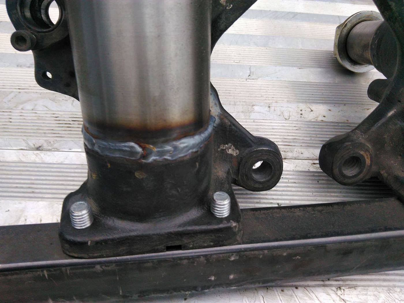

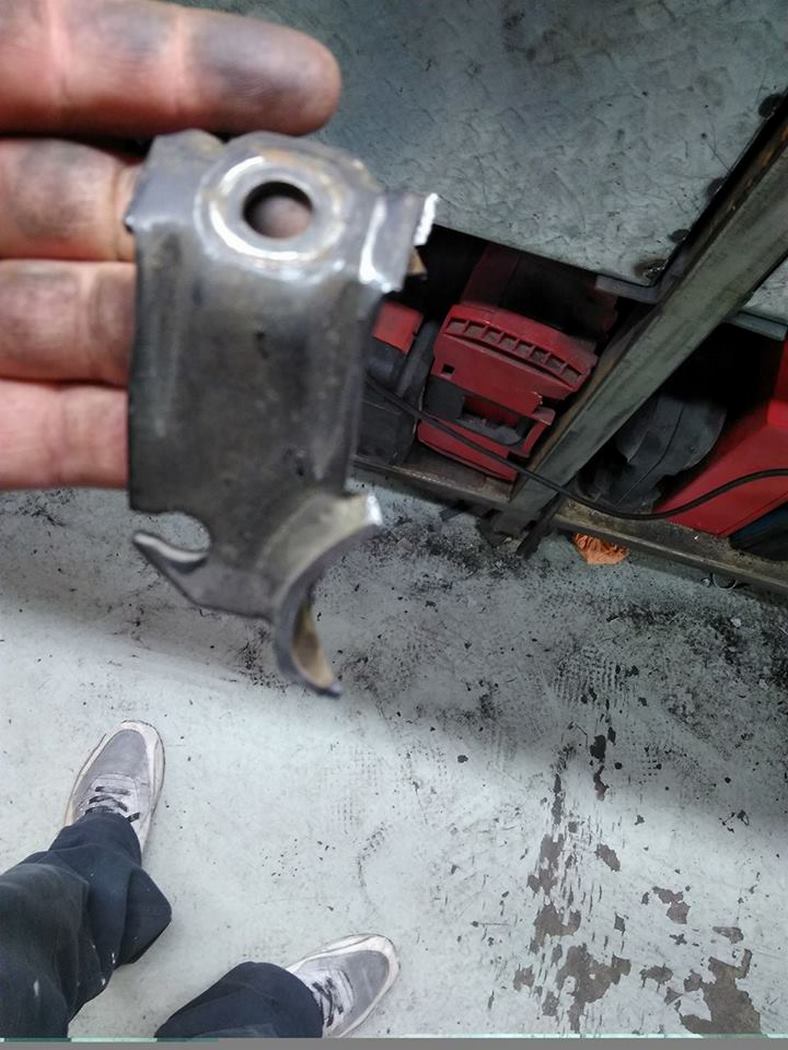

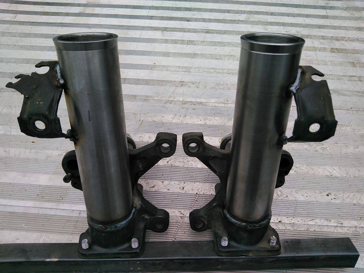

MessagePosté: 13 Déc 2016 20:45
Bip Bip
Inscription: 11 Nov 2004
Localisation: lyon

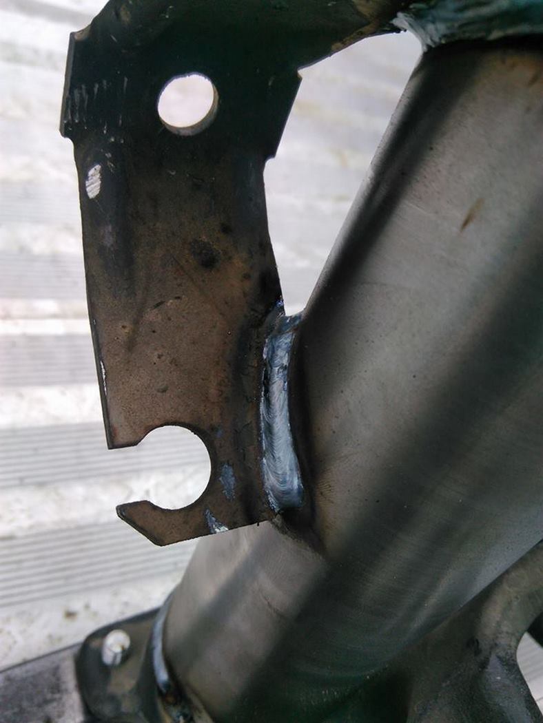

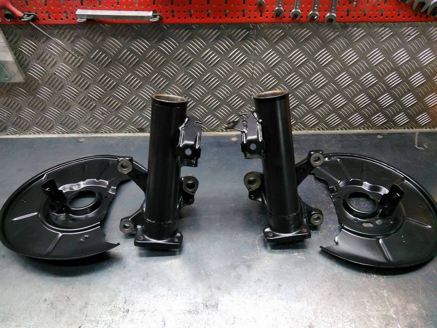

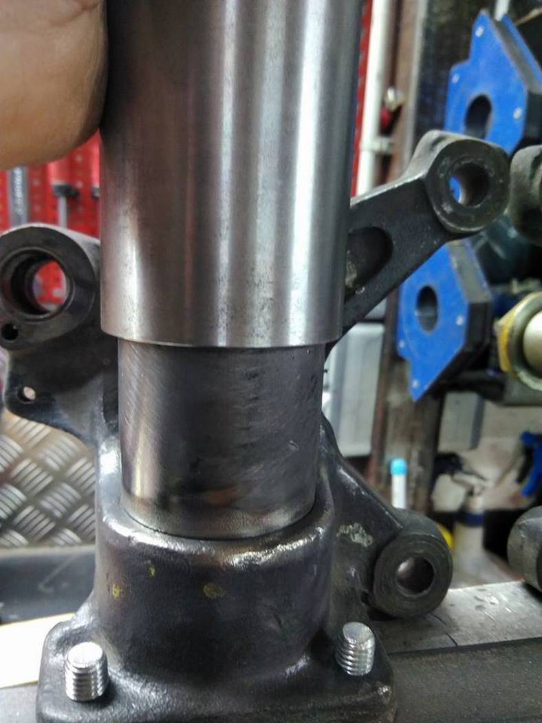

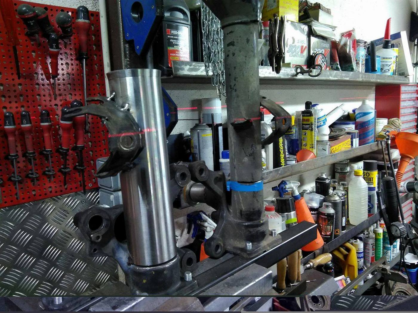

bon j ai fini aujourd’hui les filetés
15555166_1464303863598428_1395196267_o (Copier).jpg [ 263.35 Kio | Vu 13627 fois ]
15515935_1464308473597967_1658817838_o (Copier).jpg [ 250.7 Kio | Vu 13627 fois ]
15515896_1464304166931731_1370357262_o (Copier).jpg [ 149.69 Kio | Vu 13627 fois ]
15555036_1464308206931327_1156422951_n (Copier).jpg [ 111.85 Kio | Vu 13627 fois ]
15451132_1464302380265243_354299038_n (Copier).jpg [ 95.15 Kio | Vu 13627 fois ]
15554812_1464305716931576_1168761566_n (Copier).jpg [ 82.38 Kio | Vu 13627 fois ]
15540492_1465237923505022_1580930377_o (Copier).jpg [ 155.12 Kio | Vu 13627 fois ]
15554847_1465237970171684_30142004_n (Copier).jpg [ 75.95 Kio | Vu 13627 fois ]
15555158_1465237896838358_1518315485_o (Copier).jpg [ 202.16 Kio | Vu 13627 fois ]

Impressionnant :shock: , quel travail :pouce:
MessagePosté: 14 Déc 2016 08:16
Whaow! :-o
Alignement au laser, belles soudures! :-o
MessagePosté: 14 Déc 2016 09:57
Chouette :D
Pour l'emmanchement du combiné sur la jambe de force t'as remarqué que ça tombe pas pile poil au niveau des diamètres ? Pourquoi t'as poncé le reste de la jambe de force ?

Beau travail très précis c'est chouette à voir !!!
Elle va avoir un châssis au top cette E24

Propre! c'est toi qui soude?
oui :wink:

Chouette :D
ba franchement c est pile le bon diamètre ,j ai décrasse très haut pour que au moment de la soudure la peinture plus haut ne fonde pas et salope mon apport au moment de la fusion :-o

C'est pô d'la soudure de péday ça !! :-o
Tu soudes avec quoi comme bécanne?

C'est vraiment propre !
Merci pour les photos détaillées, je compte faire pareil d'ici peu

Be_Fa a écrit:
FABRICE a écrit:
oui :wink:
kemppi MinarcMig Evo :wink:

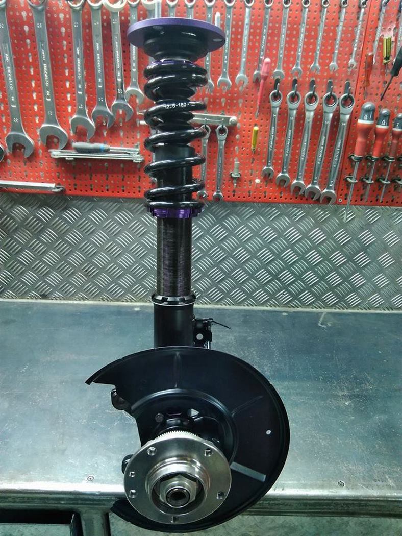

retour peinture et donc remontage

Ca c'est du bon boulot! :-o

magnifique boulot !! :10:

Super !! travail méticuleux ! :pouce:

MessagePosté: 21 Déc 2016 16:00
Salut Fabrice,
Peux-tu me donner le nom de ton fournisseur des silentblocs de train arrière stp ?
Tu as peut-être aussi les références de pièces, dans le cas où ce n'est pas directement affiché le site ?
Merci !
MessagePosté: 21 Déc 2016 20:46
Bip Bip
Localisation: lyon
Salut Fabrice,
Merci !
strongflex
:wink:

MessagePosté: 22 Déc 2016 20:44
Merci. Pour les séries e28 et e24, la liste de pièces n'est pas exhaustive et on doit piocher dans les articles E34.
Est-ce que tu peux me confirmer que les bonnes pièces pour 635 phase 2 sont :
silentbloc de traverse arrière : 031412A / http://www.strongflex.eu/en/bmw-e34-88- ... 03166.html
silentbloc de bras arrière : 031693A / http://www.strongflex.eu/en/bmw-e34-88- ... 03883.html
pour les 4 des demies trains oui :-o
pour les deux grosses de la traverse ,je n est pas commandé chez eux :arrow:

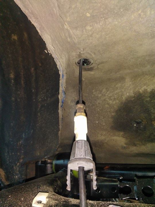

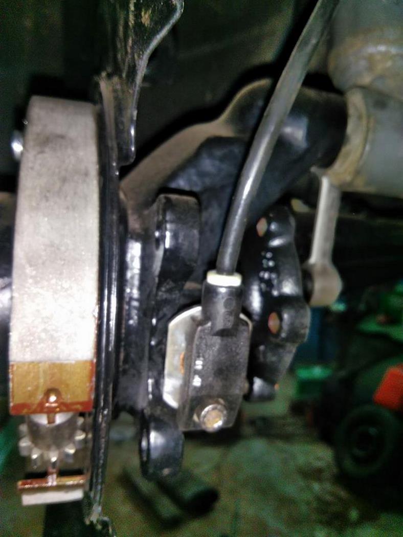

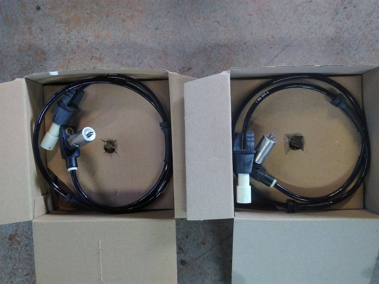

MessagePosté: 25 Déc 2016 11:11
Bip Bip
Localisation: lyon

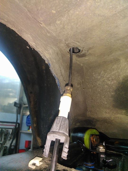

des news :10:

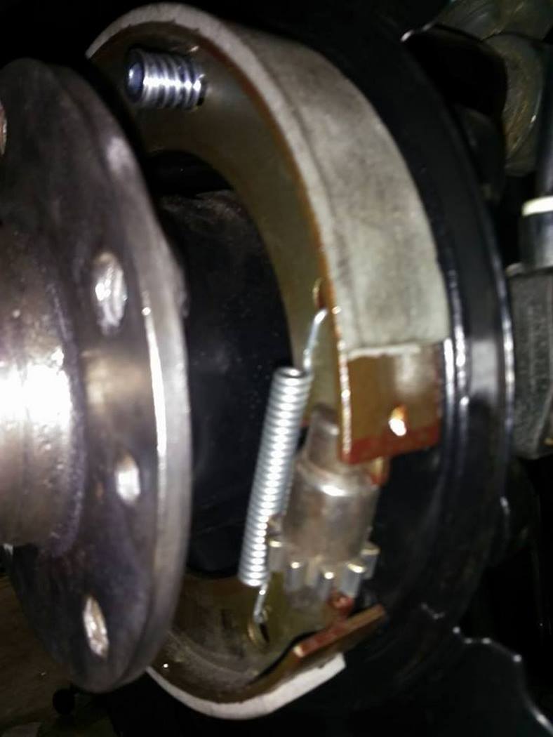

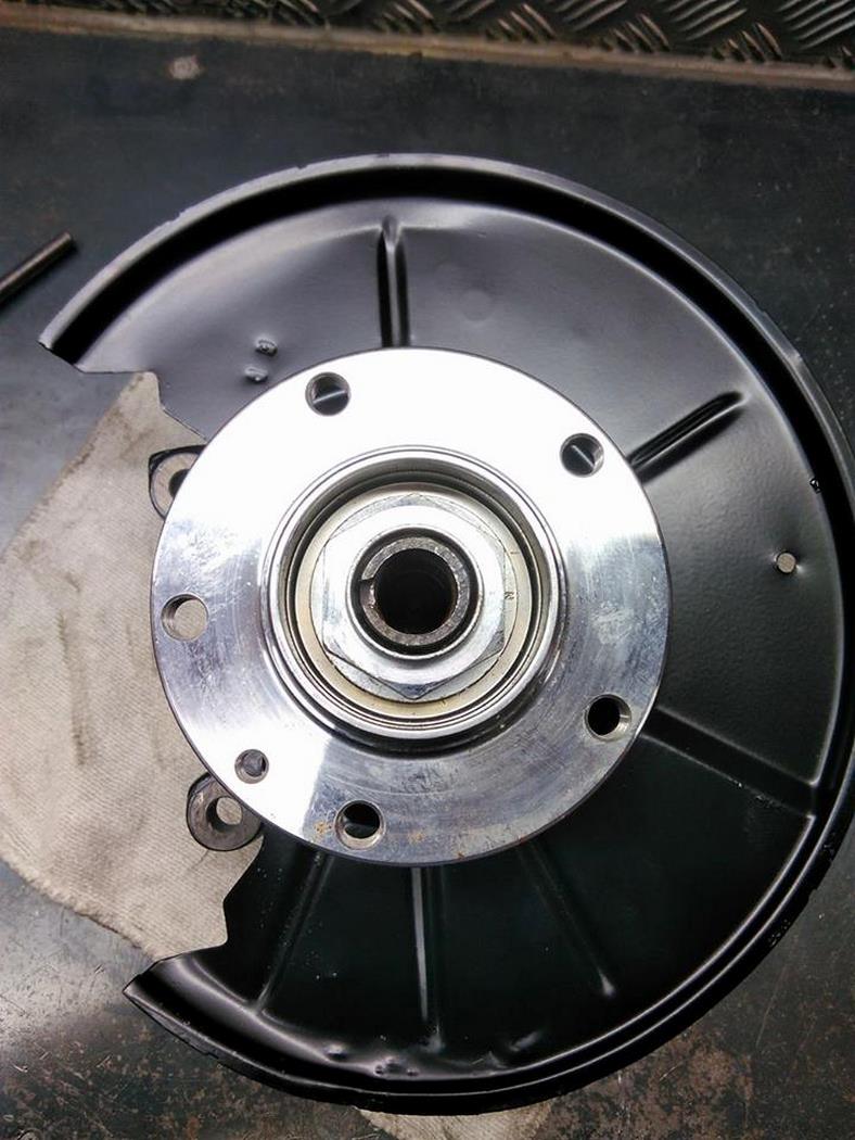

j ai réussi a trouver un train arriére d occase complet du coup j ai eut la chance d avoir un capteur d impulsion d abs de bon ce qui m a permis de remonter le reste de mon train arrière moyeux roulement et freins donc photos
