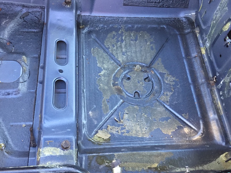

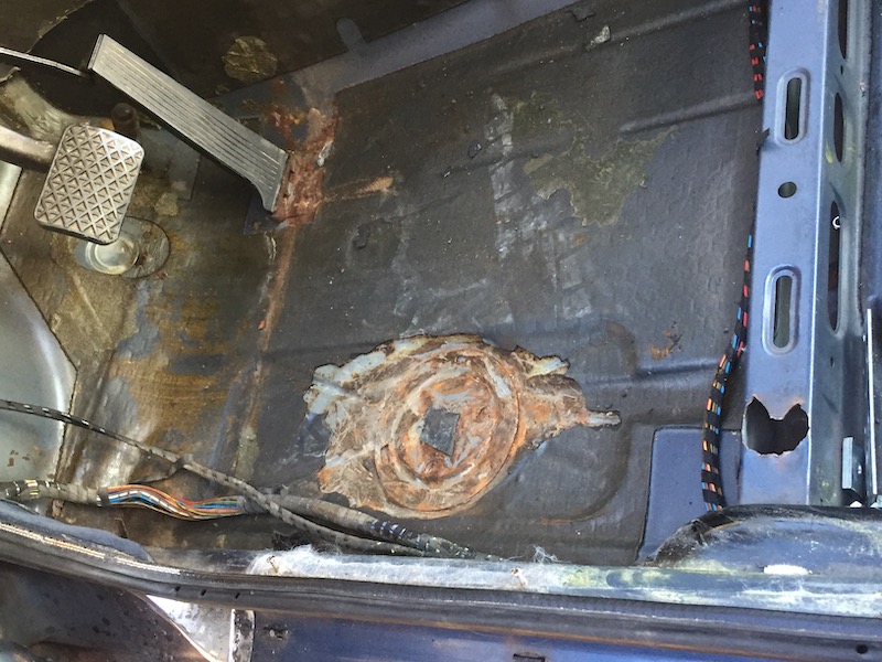

corrosion sur le coté intérieur pied de porte à gauche et droite
la isolation phonique était toute mouillé ....

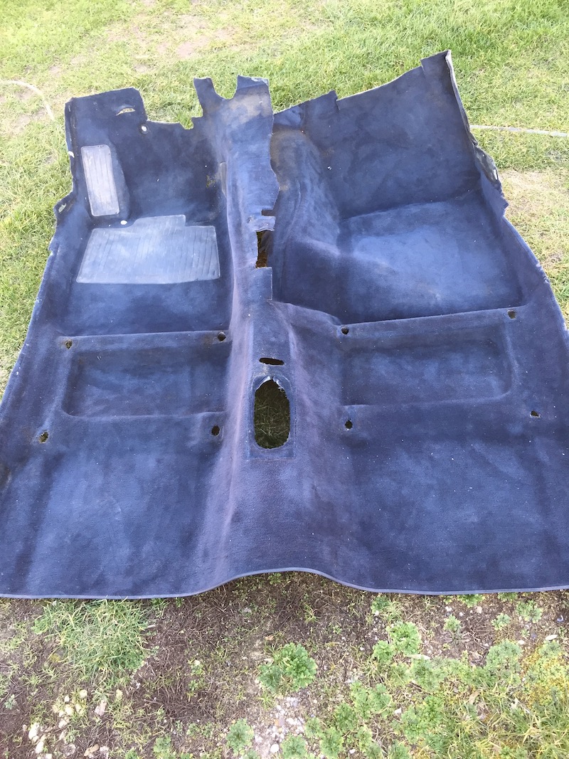

la moquette est belle !

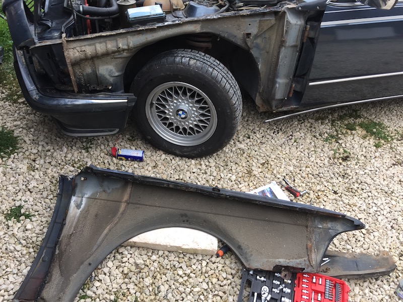

Puis démontage des calandres mais impossible d'enlever les vis des boitiers des clignotants
il a fallu que je perce par l'extérieur.
puis enlèvement de l'aile conducteur ... Putain toutes ces vis à l'enlever Merci au tuto sur le site il ya aussi une vis qui est reprise sur le bouclier !
IMG_6116.jpeg [ 211.57 Kio | Vu 16973 fois ]
c 'est tres sain sous l 'aile

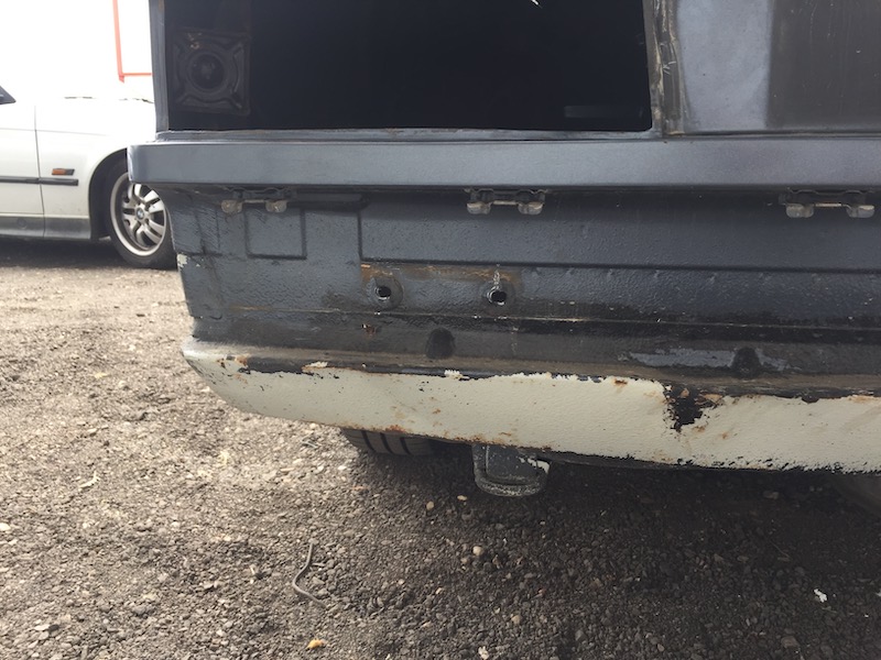

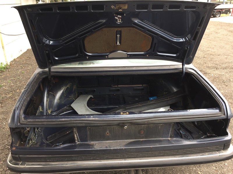

Bon comme tout bon carrossier , il n 'a pas commencé ma voiture ! il a changé de local donc pas pu bosser dessus .... :twisted:
j'avais prévu cette semaine de paques pour remonter les pièces sur voiture

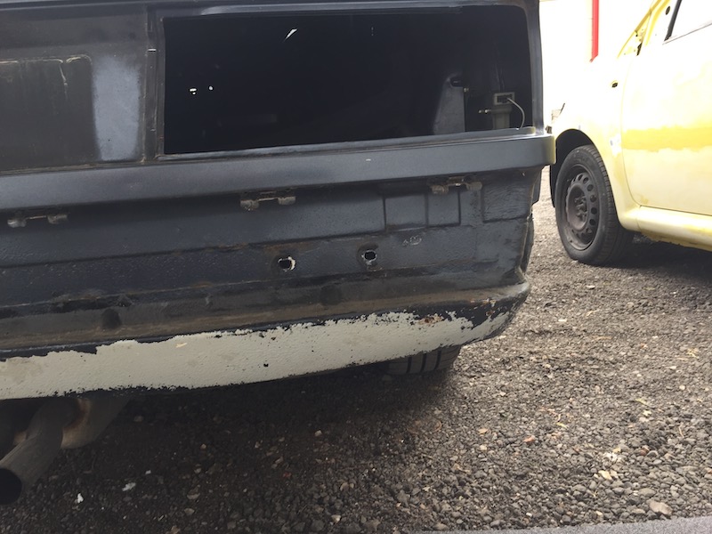

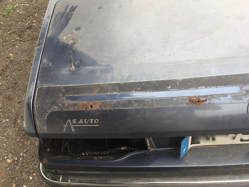

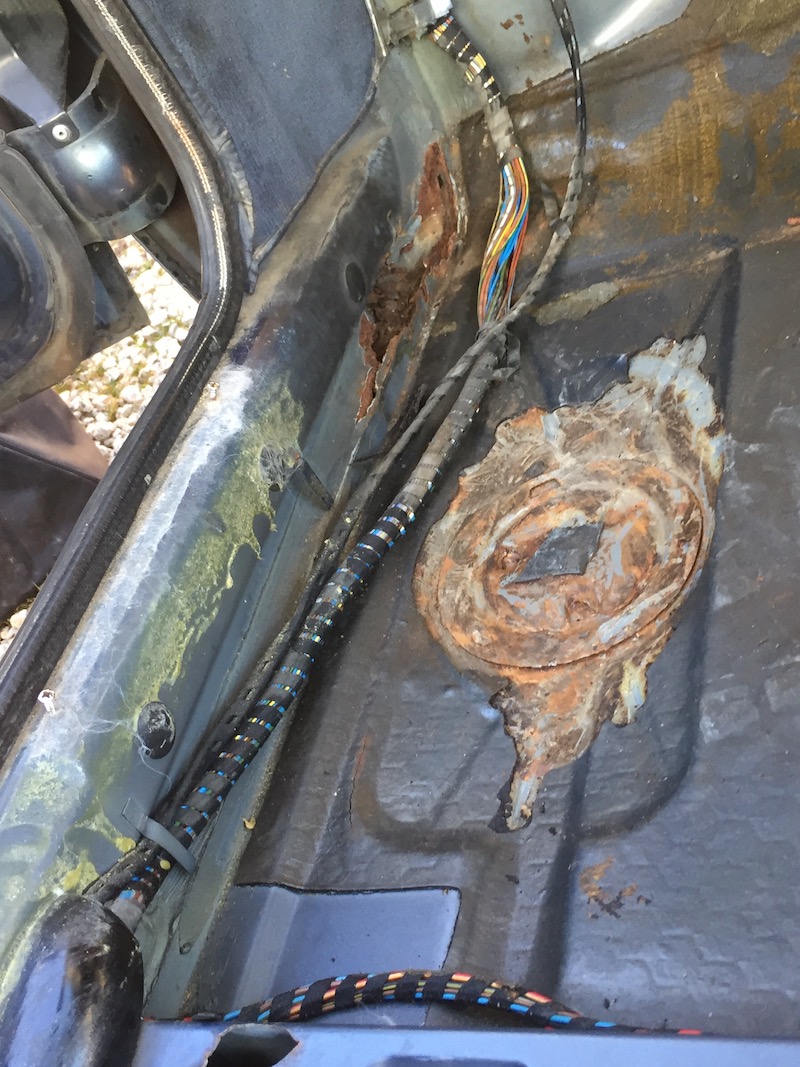

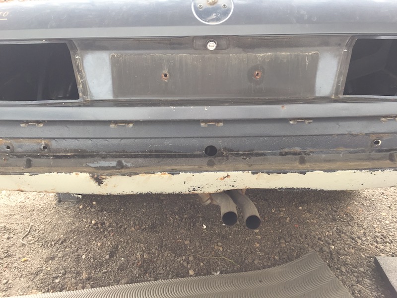

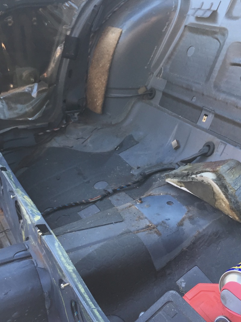

Pour l'avancer j'ai donc continuer à demonter , spoiler avant , parechoc arriere + le gummi les feux arrieres

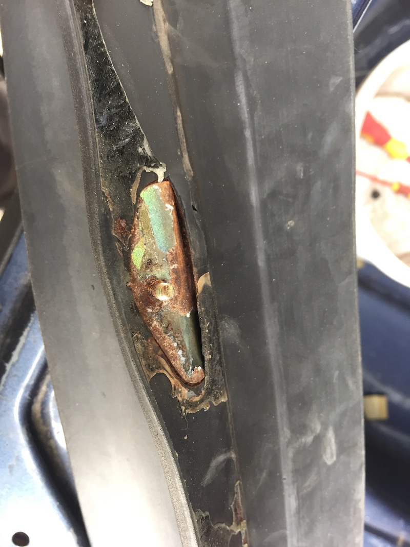

le gummi laisse des traces de rouille au niveau des pattes
je ne sais si je pouvoir retrouver des pattes ? ou en fabriquer

Pour le becquet, si les tiges filetées ne sont pas cassées, essayes de décaper les pattes avec un dremel et ensuite tu mets de l'antirouille en couche épaisse.
Si les tiges filetées sont mortes là ça devient plus compliqué. Soit le coller, soit le creuser et y insérer une tôle d'inox avec des tiges filetées soudées dessus et rebouché à la colle à parebrise.
Autant dire que la dernière méthode vaut pas le coup et il est préférable d'en commander une reproduction en fibre au Portugal.

je vais essayer de refabriquer les 2 pattes qui sont foutus.j' en ai 2 qui sont bonnes .
tu parles de reproduction des pattes ou du becquet complet au portugal ? et tu as un site pour voir ce que c'est?

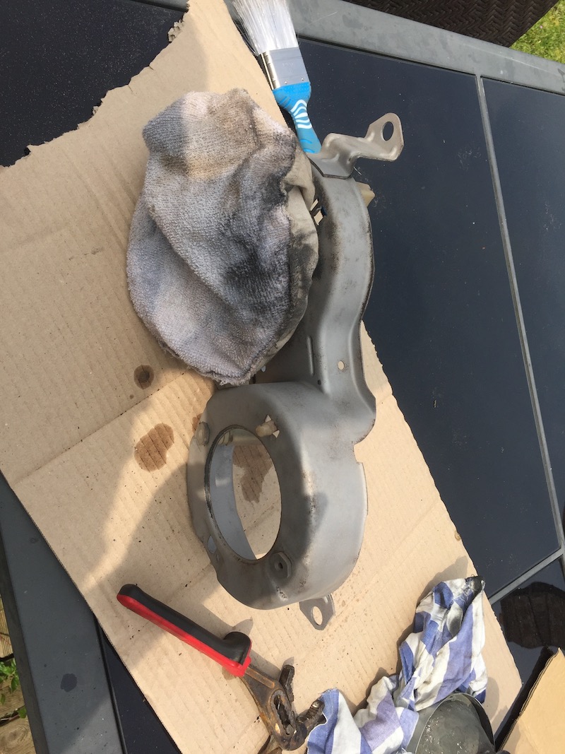

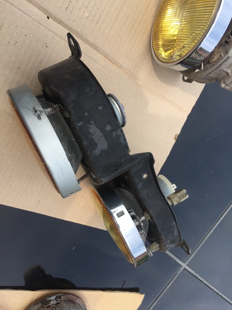

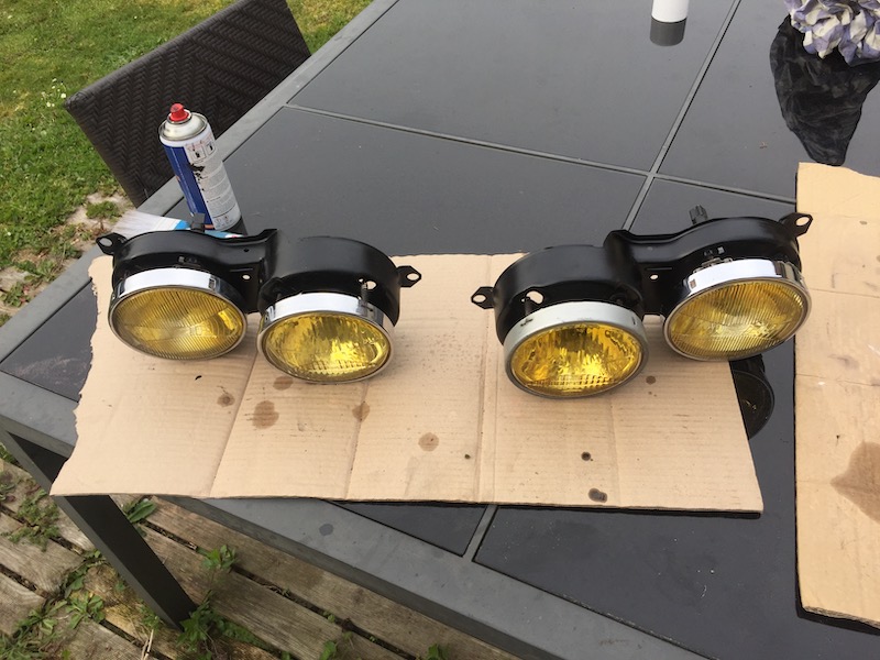

aujourd'hui je me suis occupé des supports de phares qui étaient pas tres beaux ...
IMG_6573.jpeg [ 177.91 Kio | Vu 16754 fois ]

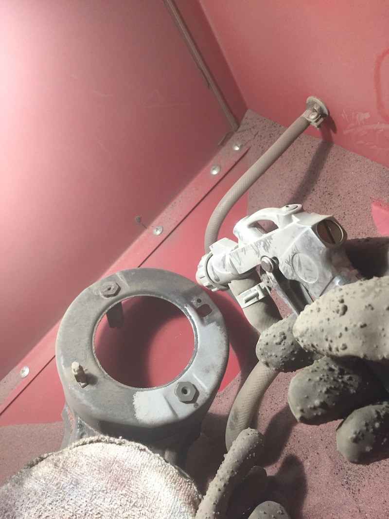

donc sablage des supports
IMG_6576.jpeg [ 188.21 Kio | Vu 16754 fois ]
IMG_6577.jpeg [ 224.74 Kio | Vu 16754 fois ]
puis peinture époxy
IMG_6580.jpeg [ 135.44 Kio | Vu 16754 fois ]
j'ai un des cerclages de phare qui n 'est pas chromé mais peint :twisted:

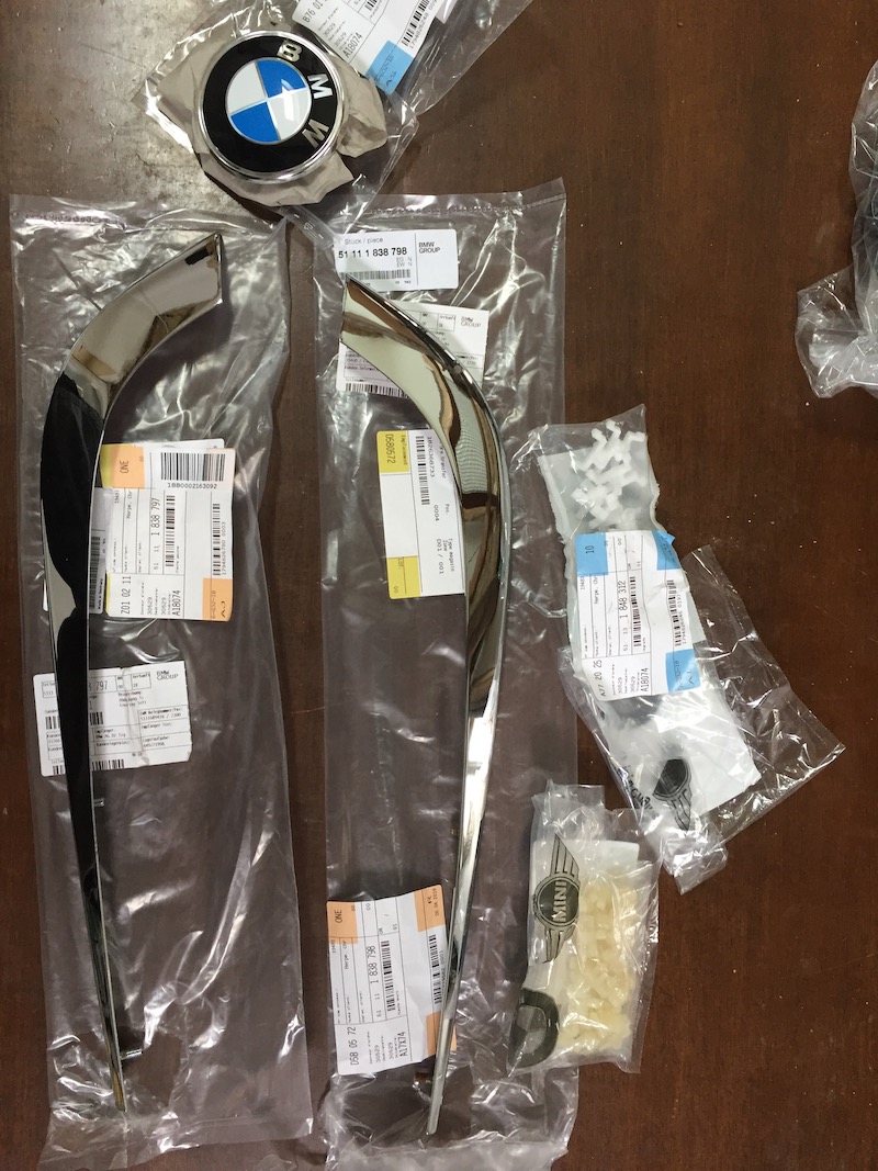

je viens de passer le CT de mon 840 il est ok donc au pire j'aurai une voiture pour descendre si accepté par les Sharkmens ...
je suis passer chez BMW récupérer ma dernière commande de pièces
bananes gauche & droite , emblème du coffre +divers agrafes ...
J'ai peut-être un cerclage de stock.
Je vérifie
