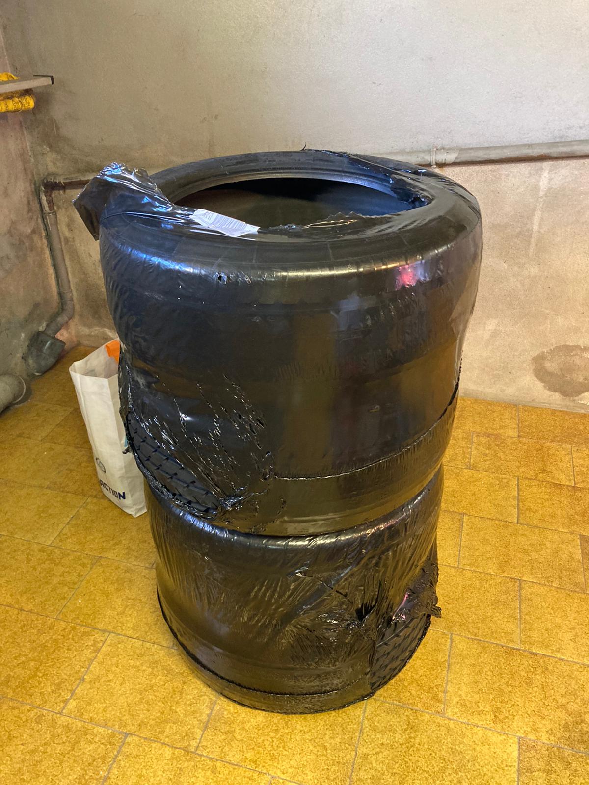

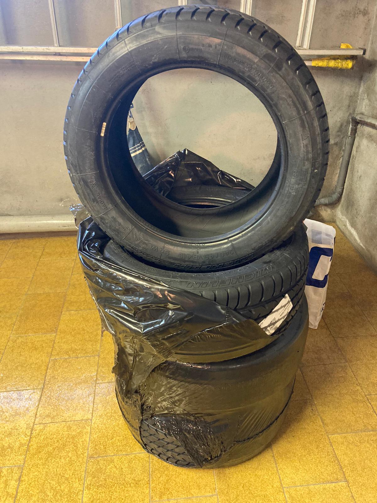

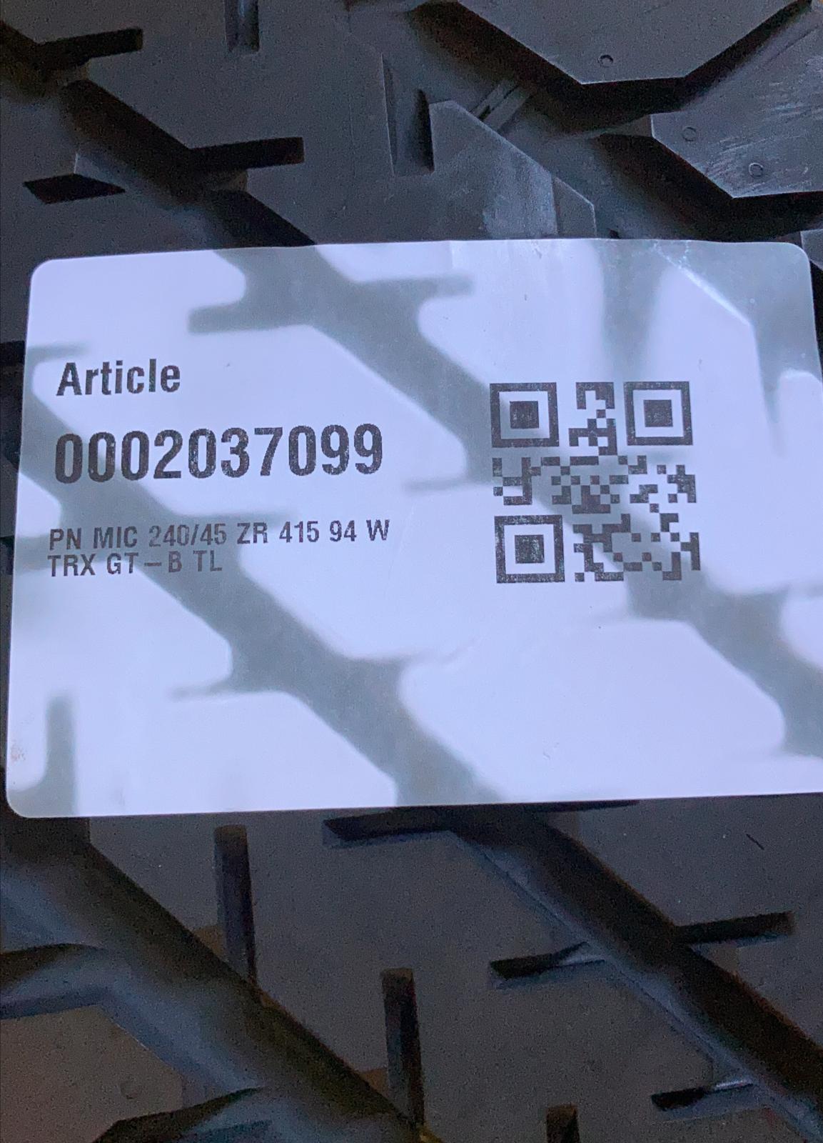

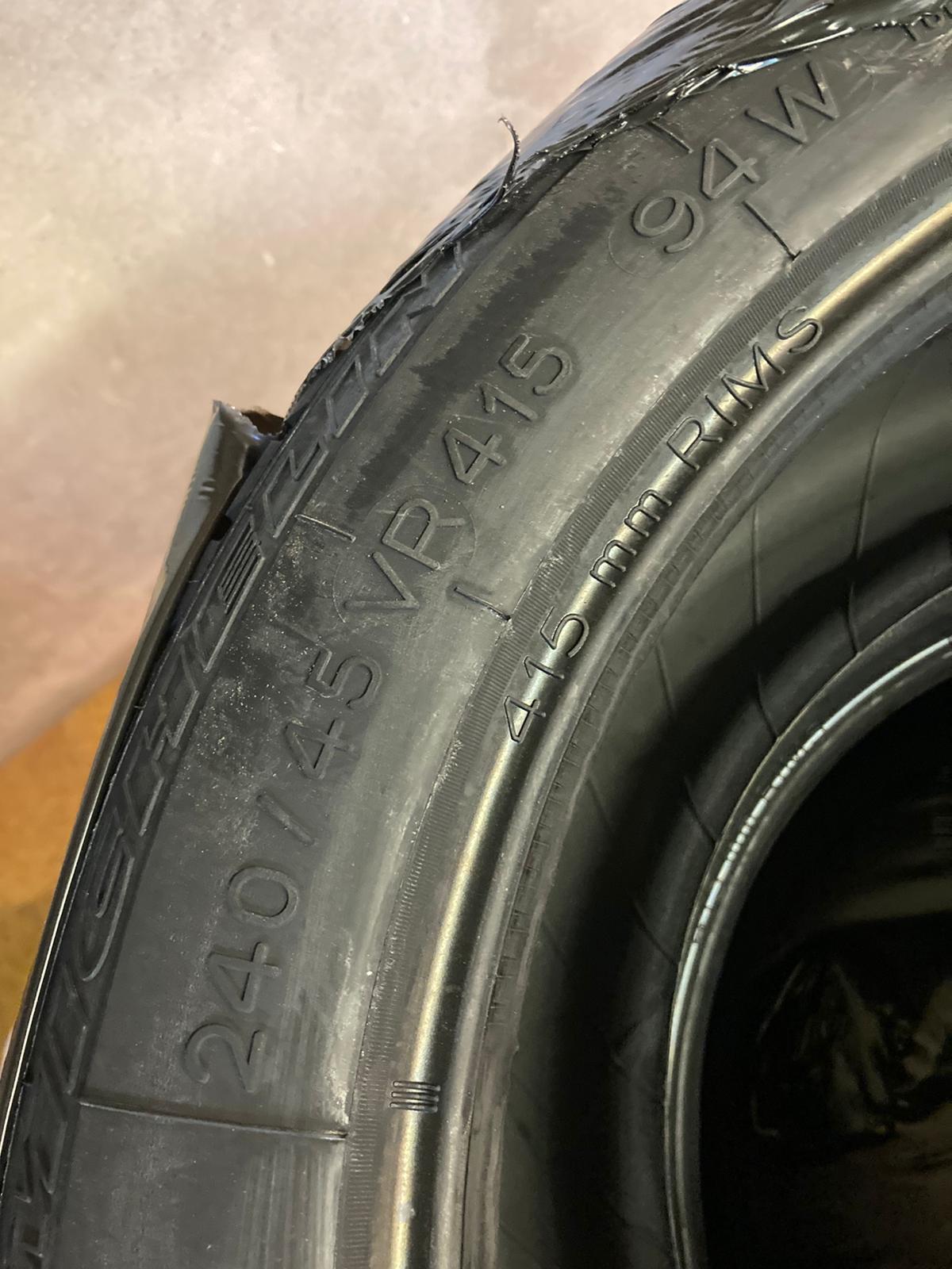

Les trx gt sont arrivés et c’est vraiment cool.
On va pas refaire le débat pour ou on contre mais quand je les vois on a l’impression d’avoir vraiment un pneu tout moderne ce qui est le cas quelque part avec le profil non sapin et la gomme.
Les prix fluctuent énormément comme le cours de la bourse en quelque sorte.
Je les ai eu à un prix canon car je les suis depuis des mois !
La semaine dernière ils étaient à 1650€ les 4 et cette semaine 1500€. Livraison incluse.
J’ai regardé dans les archives c’était déjà 400€ le pneu il y’a des années. Quand je dis que le prix est canon, on parle de trx bien sûr... rien que de les trouver hors internet c’est pas évident.
Je les ai pris sur 1001 pneus qui ne vend QUE des pneus avec un dot <2 ans.
Confirmation de cette information par écrit et par oral.

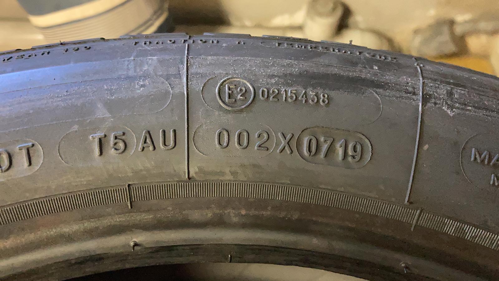

Tu peux nous mettre la photo du DOT STP ? Deux chiffres séparés par un slash et encadrés par un ovale de mémoire... Juste histoire de lever une interrogation... :roll:
MessagePosté: 23 Avr 2021 10:39
Messages: 1388
Alors ils ont un peu plus de deux ans mdr.
7eme semaine de 2019... mais je ne vais pas chipoter.
J’avais lu quelque part que la dernière production datait de 2017 mais j’ai des contacts privilégiés par le biais pro de mon frère qui est cadre dirigeant du groupe Renault Trucks. Ils fabriquent régulièrement du côté de Michelin :-)

Merci pour ce retour, c'est intéressant toutes ces nuances dans les dates de fabrication, entre le discours officiel et la réalité! :shock:

C’est vrai que c’est opaque mais c’est fait exprès comme la diffusion des pneumatiques en petites quantités. Ça permet de faire de bons profits face à une clientèle captive. Michelin ne laisse rien au hasard il faut le savoir.

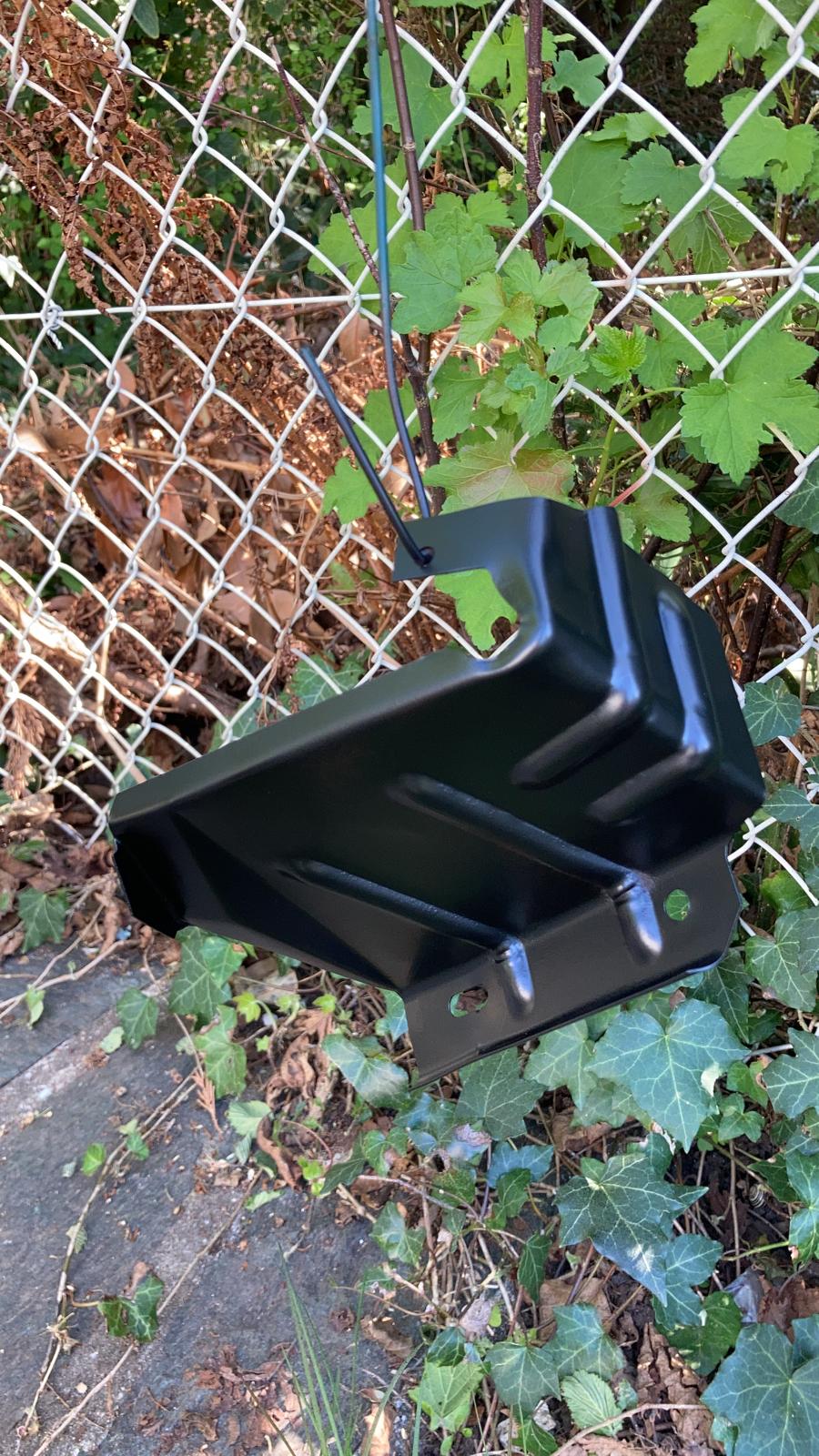

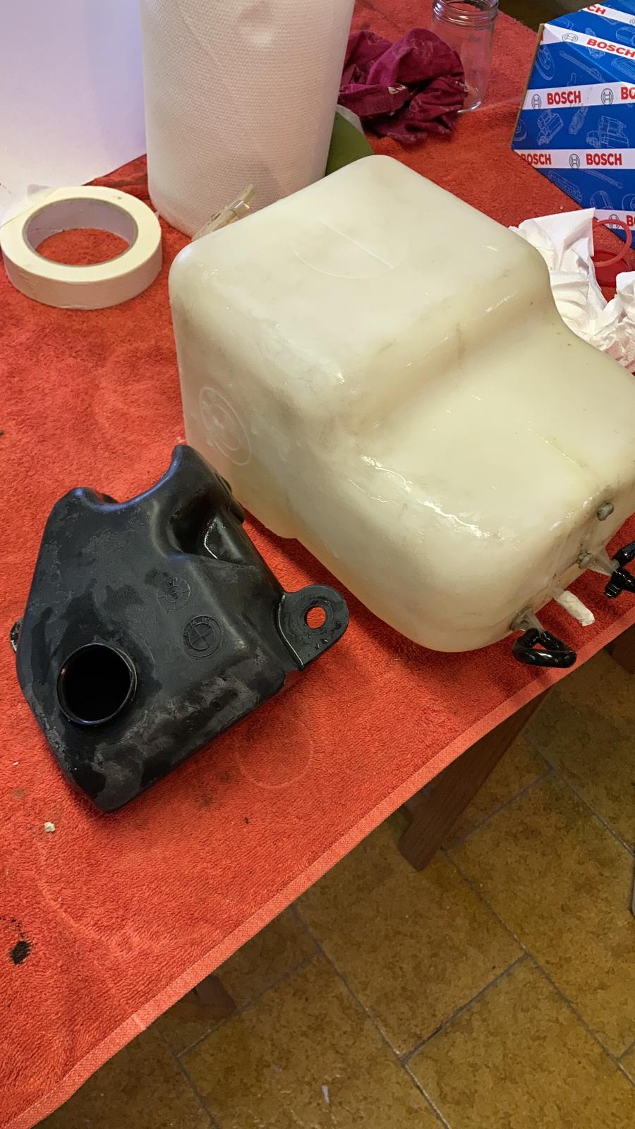

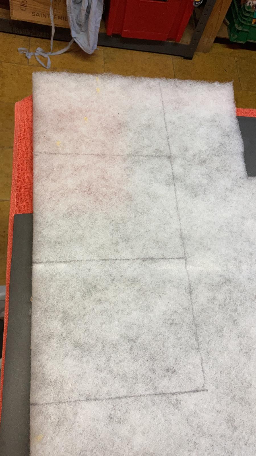

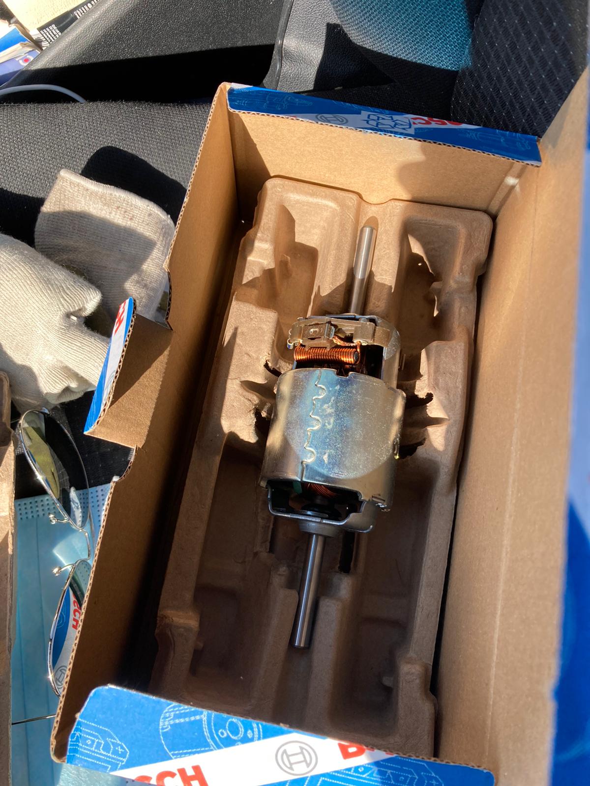

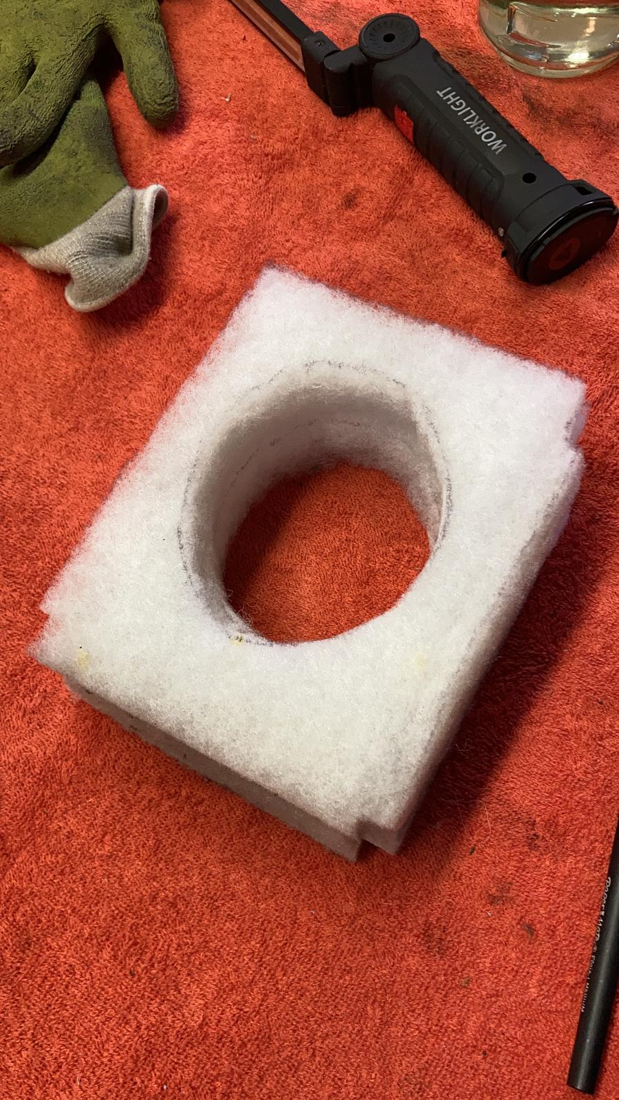

Sinon la nouvelle du jour c’est que le moteur de ventilation (roues de hamster) est à changer ! Commandé direct... je mettrais des photos du montage même si c’est pas le truc le plus délirant.

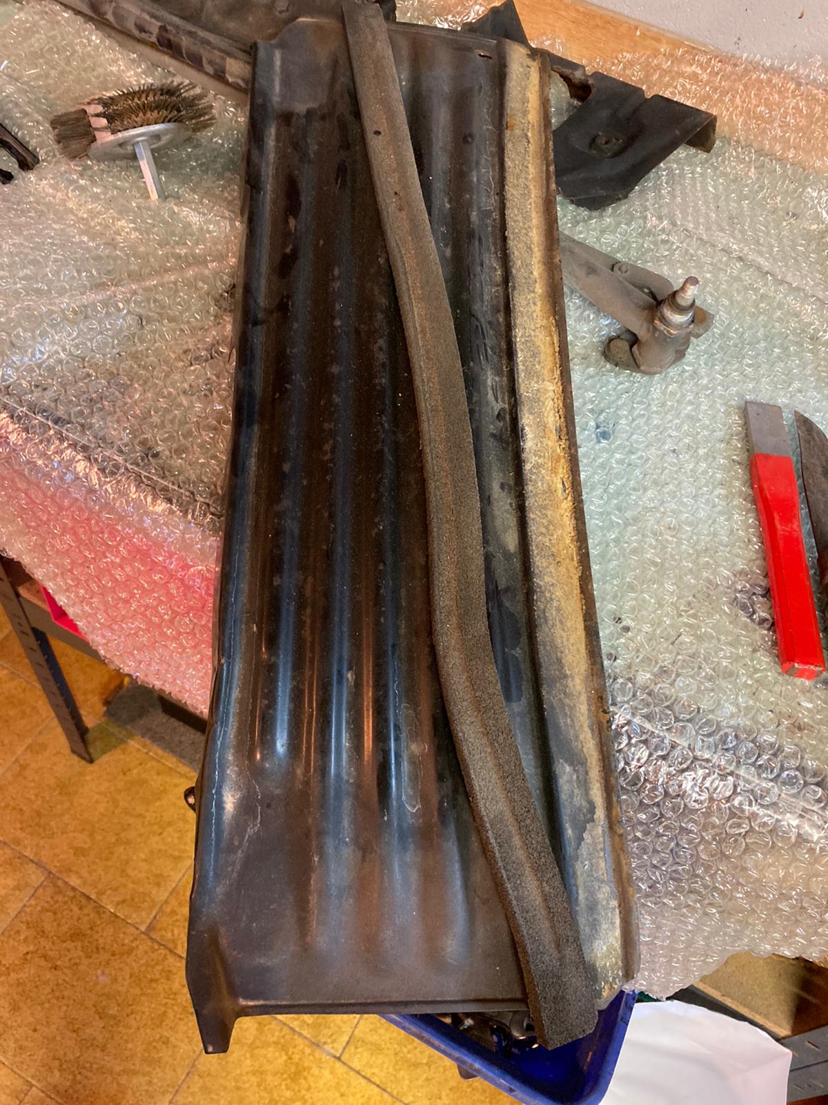

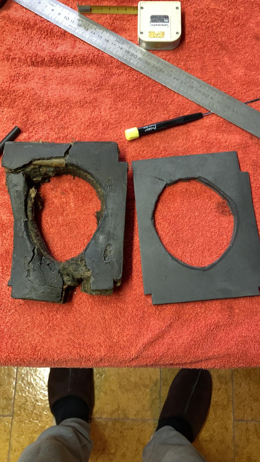

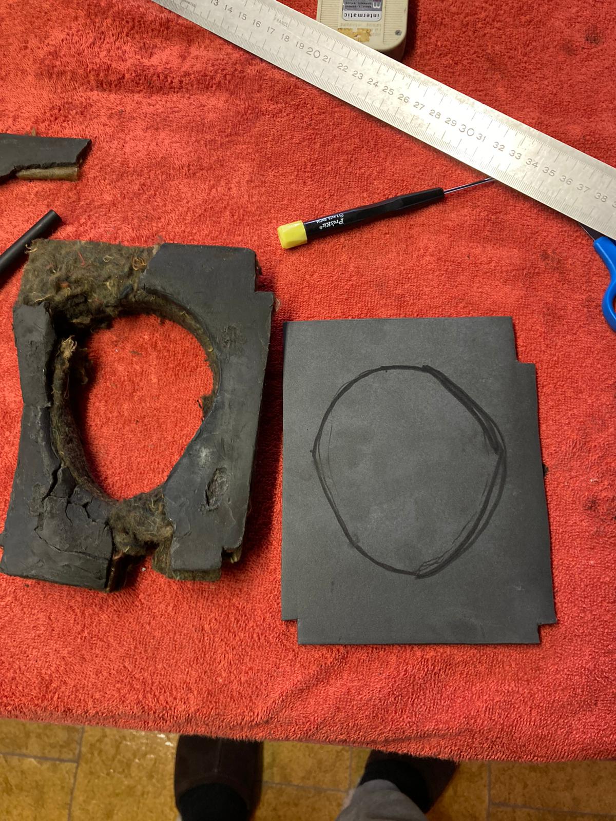

J’ai déjà eu des idées mais si quelqu’un peut me dire comment remplacer le joint mousse de la plaque qui est au dessus de la ventilation.
J’ai eu droit à mon lot de pièces à repeindre lol et ce joint est mort. Il n’est pas sur l oem car sans doute livré avec la plaque...
Édit : j’ai pris de la mousse en bande de calfeutrage de fenêtre ; c’est un peu plus étroit mais ça va faire son office. Collage à la Néoprène contact.

Voilà un beau chantier, qui rappelle des souvenirs...! :)
Pour le joint en mousse, je pense que tu peux en trouver un équivalent dans le commerce

J’ai trouvé un joint de calfeutrage fenêtre qui pourra peut être aller même si plus étroit !

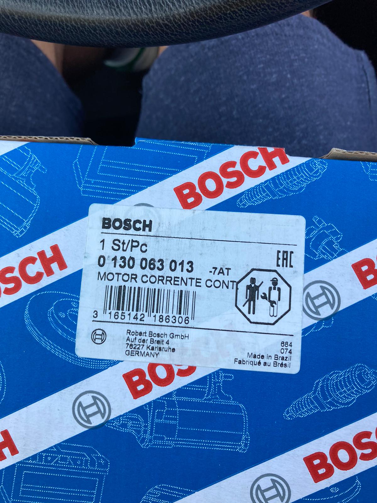

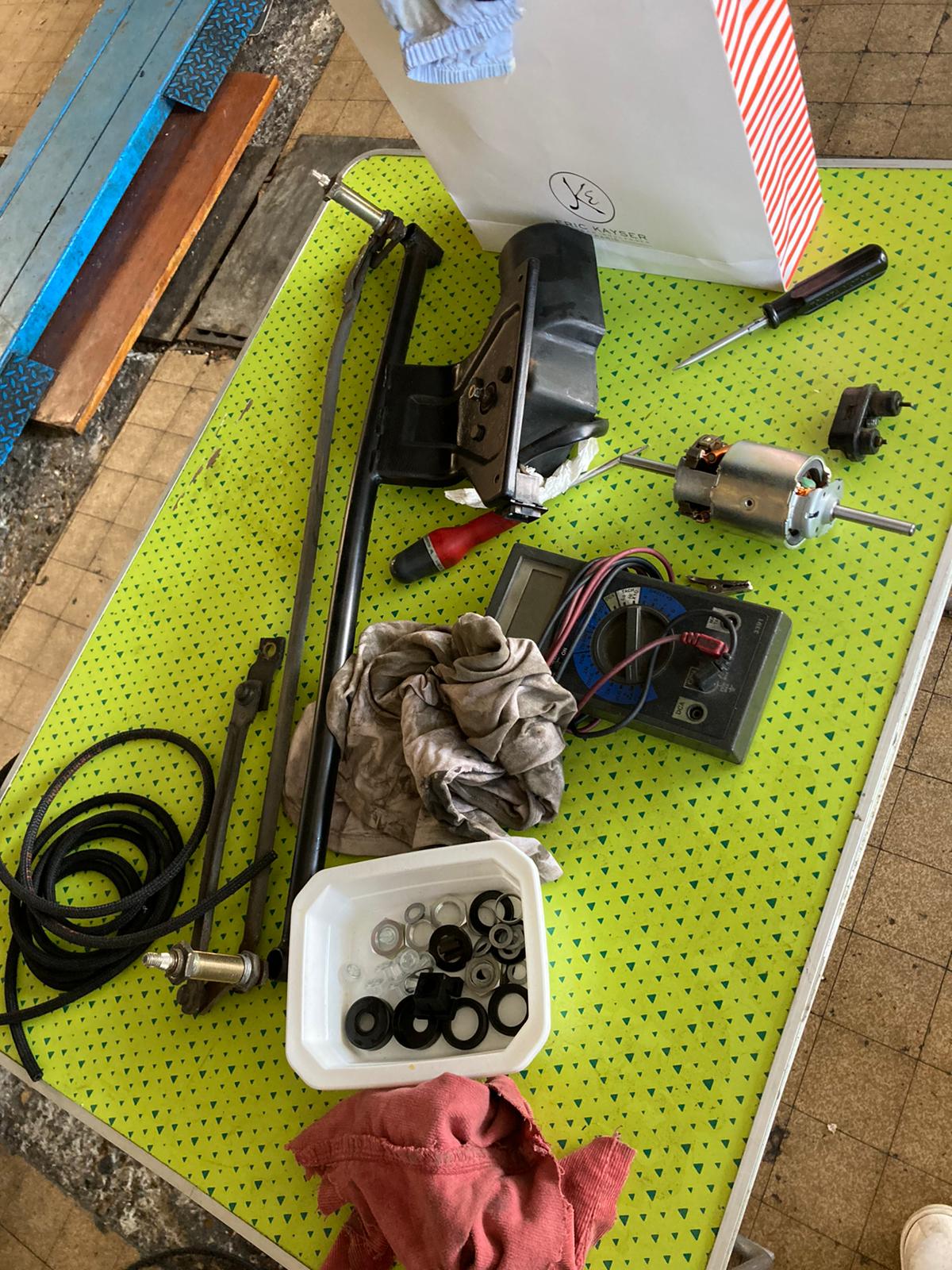

J’ai reçu le moteur de la ventilation. Il n’est pas mal du tout.

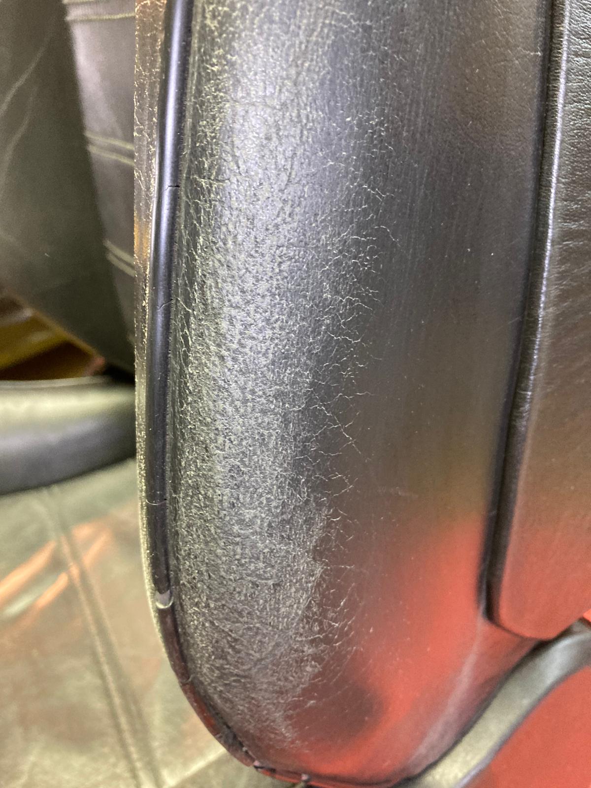

J’ai aussi reçu le kit colourlock pour rénover les sièges. Je ne comptais pas le faire moi même mais c’est assez simple juste long. Le cuir est en très bon état pour 35 ans. Je ferais un autre message avec le résultat final, là je n’ai que lessivé le volant et les sièges avant (arrière déjà refait). Je ne m’attends pas à du neuf mais à un résultat convenable on verra ! Sinon je vais acheter du eye-liner : cerclage de chromes des feux et balais essuie phare car y en a un qui manque. J’avais même pas vu !

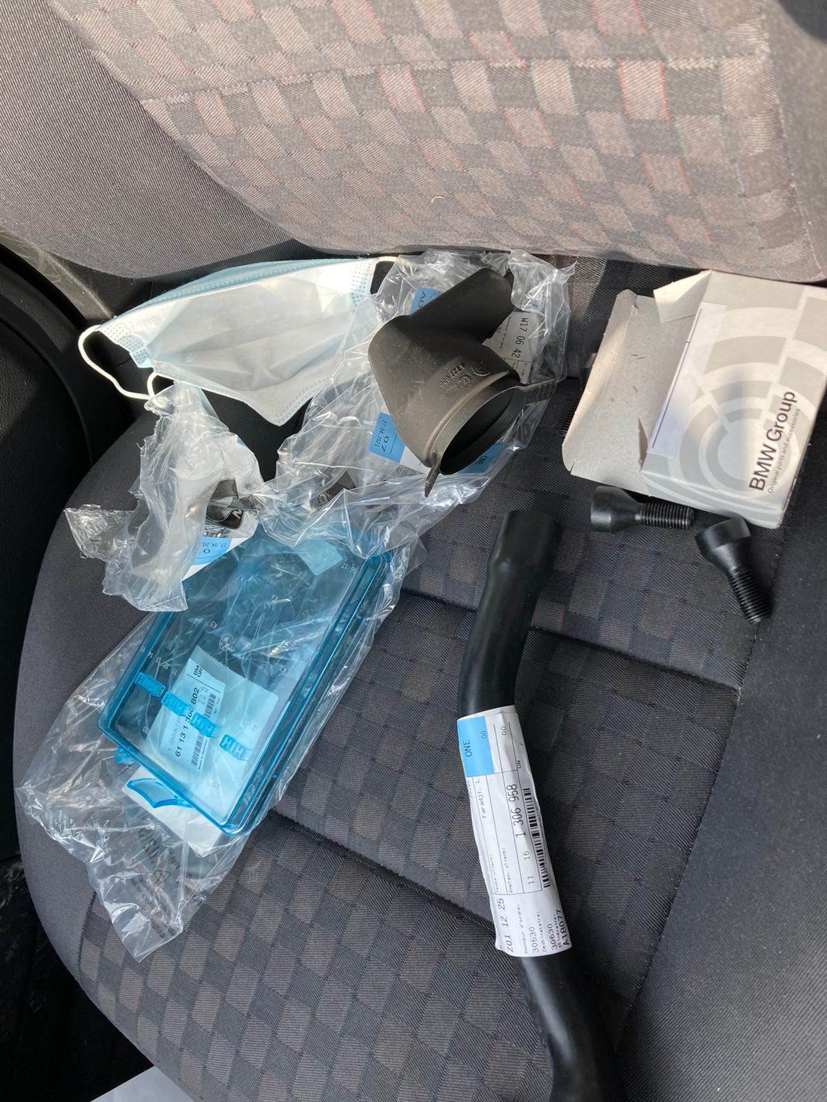

Je suis en attente d’une commande bmw : couvercle boîte fusible, durites d’air, boulons antivol (pas cher !), capuchon de bobine, et d’autres babioles.

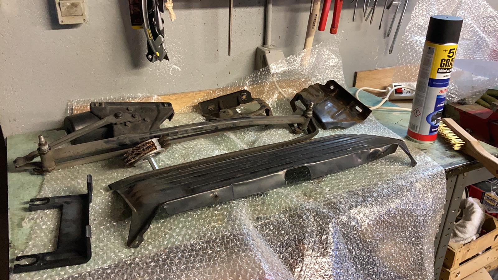

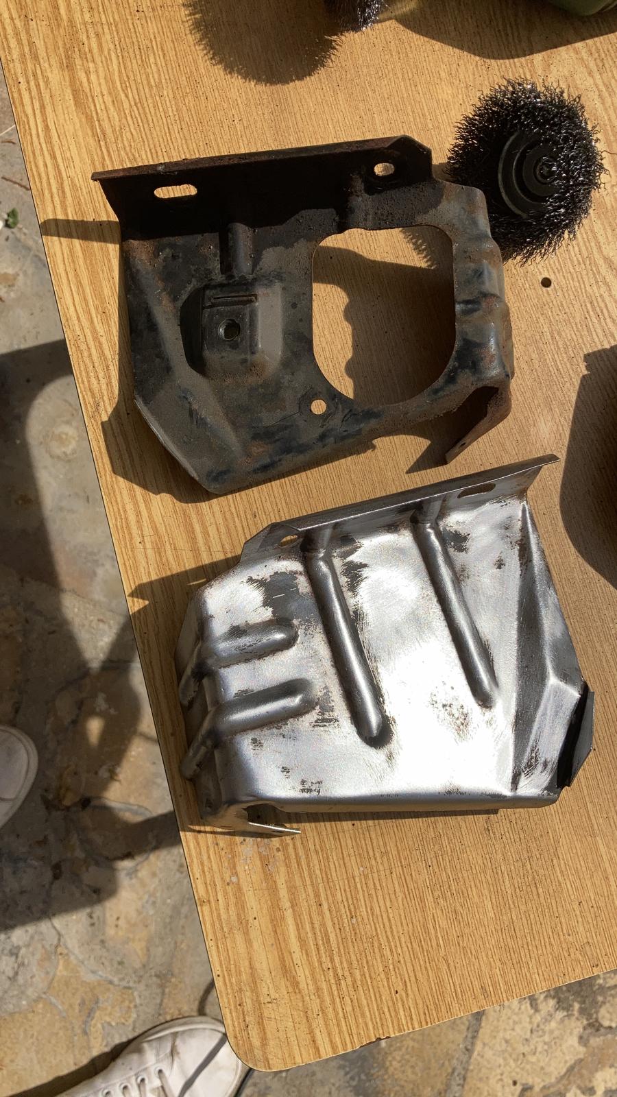

Les essuies glaces ont été complètement rénovés dans leur mécanisme et ça fait plaisir. J’ai bossé dur sur les pièces : ça ne se verra pas mais au moins je sais qu’il y a un peu moins de rouille.

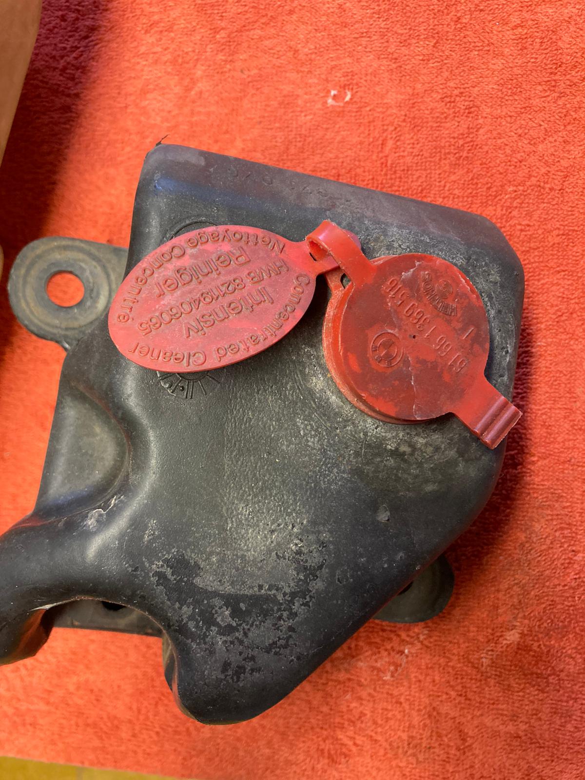

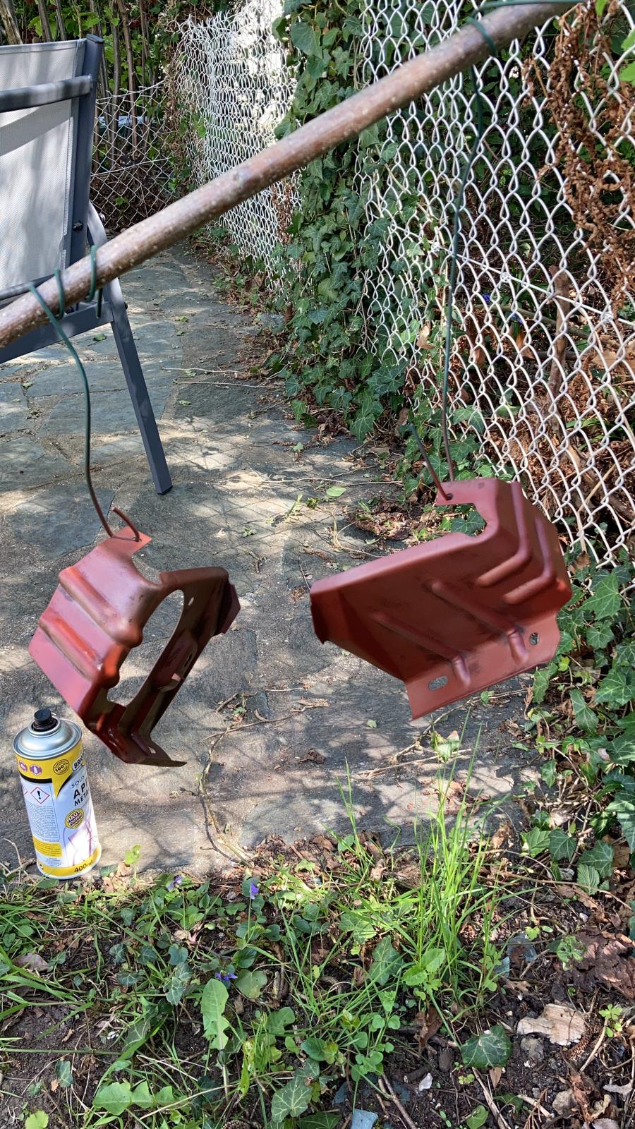

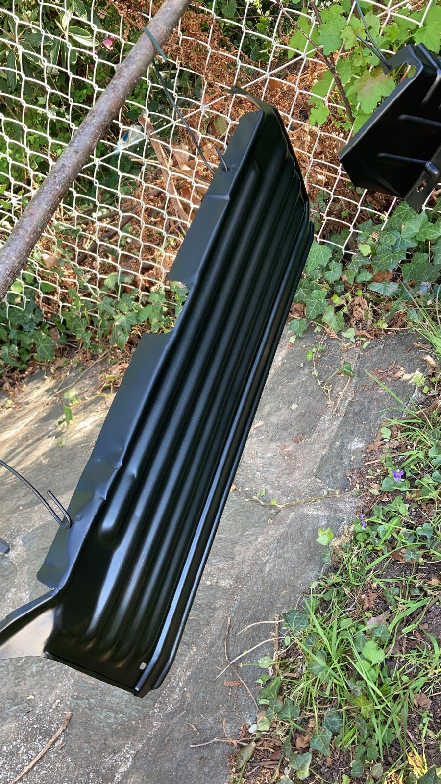

J’ai attaqué le bac à batterie qui est dans le coffre mais je ne peux pas le finir : meulage a la perceuse, papier de verre, il faut que je le finisse au frameto que j’attends. Le bac est soudé de la mort aussi je ne peux pas faire d électrolyse du coup. Il était bien attaqué mais pas perforé ce qui est le principal.

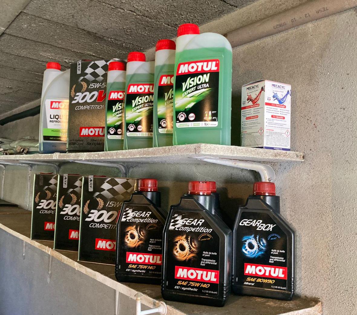

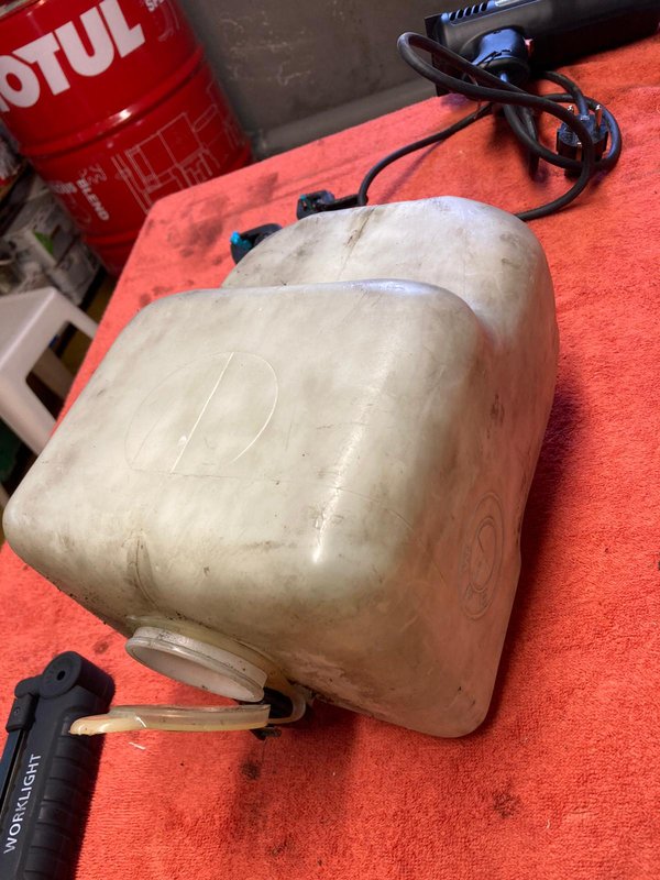

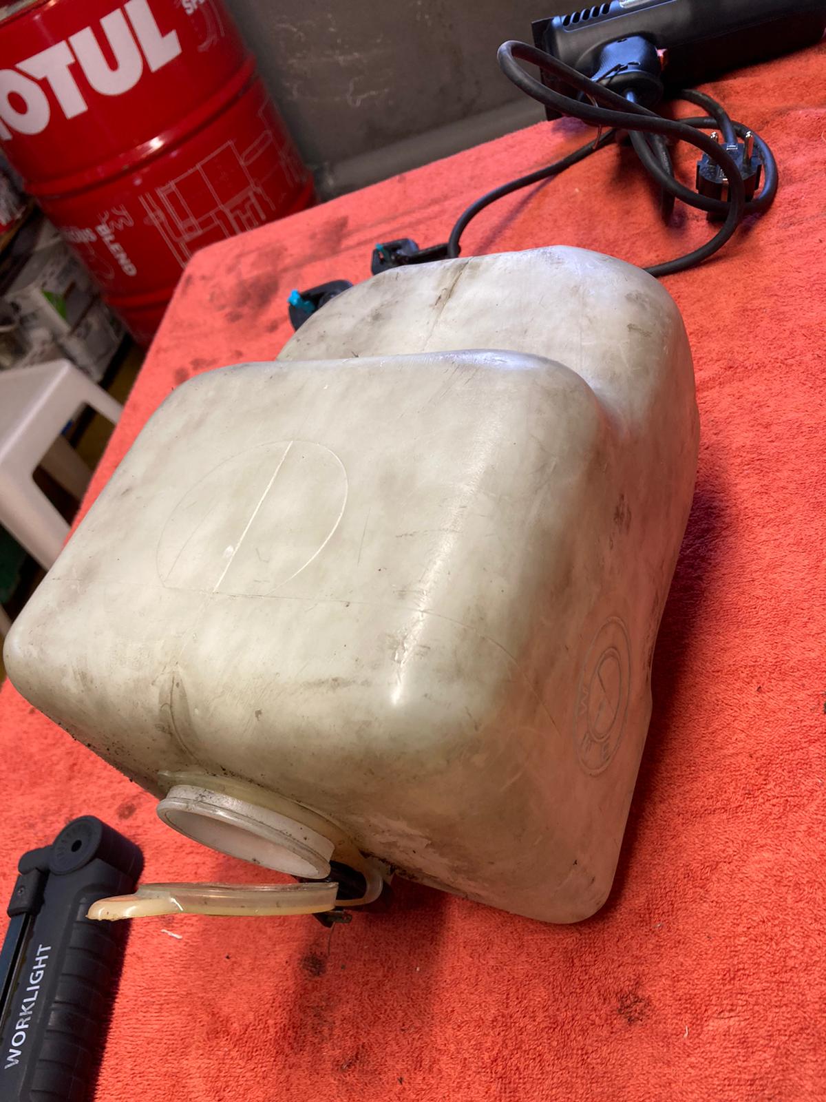

Là aussi je mettrais une série complète du travail fait. Tous les fluides ont été mis y compris le mecacyl dans la bv : comme j’ai dis je pense faire un sujet sur la 280 pour une sorte de maj de ce qui se fait dessus.

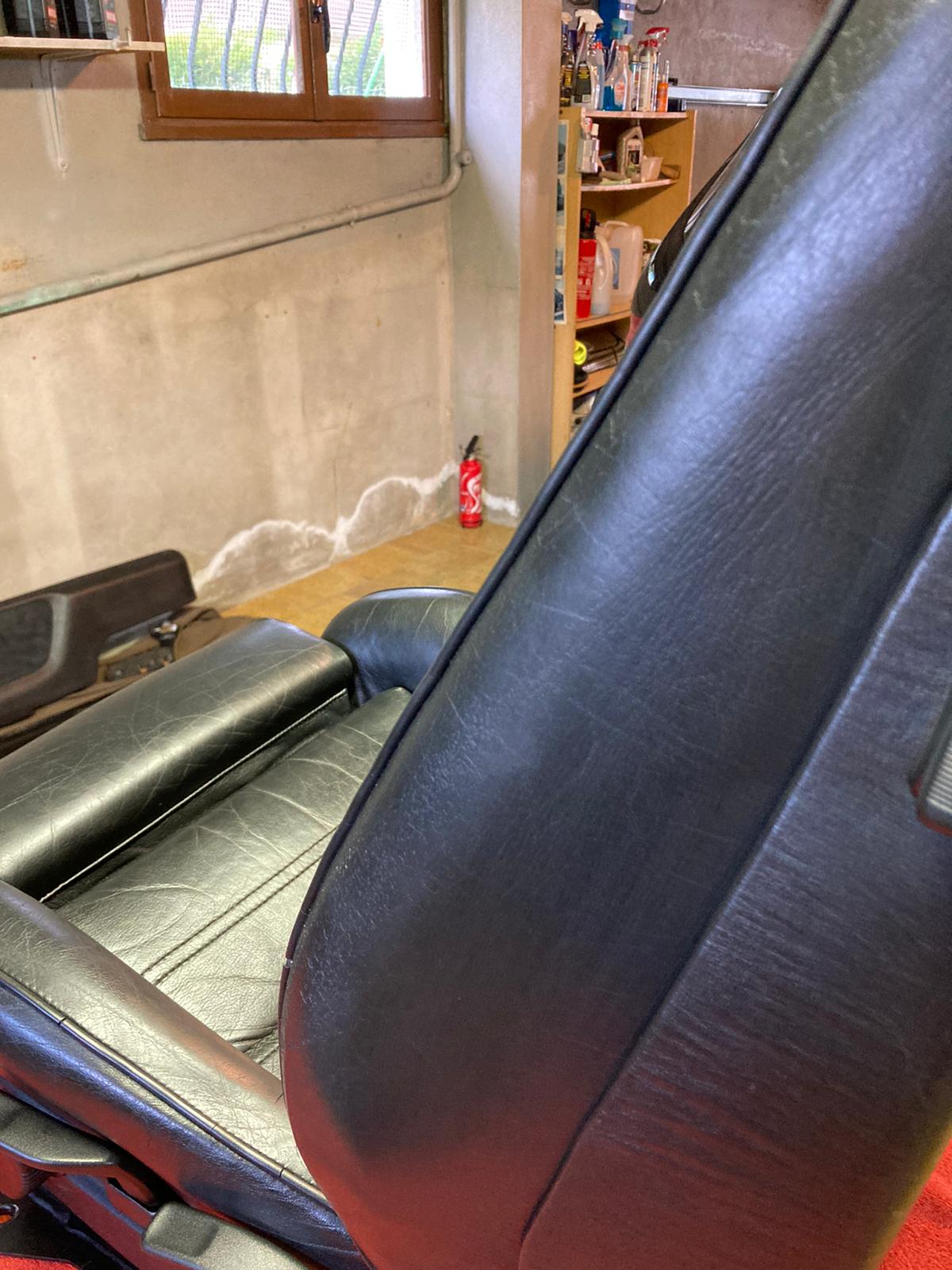

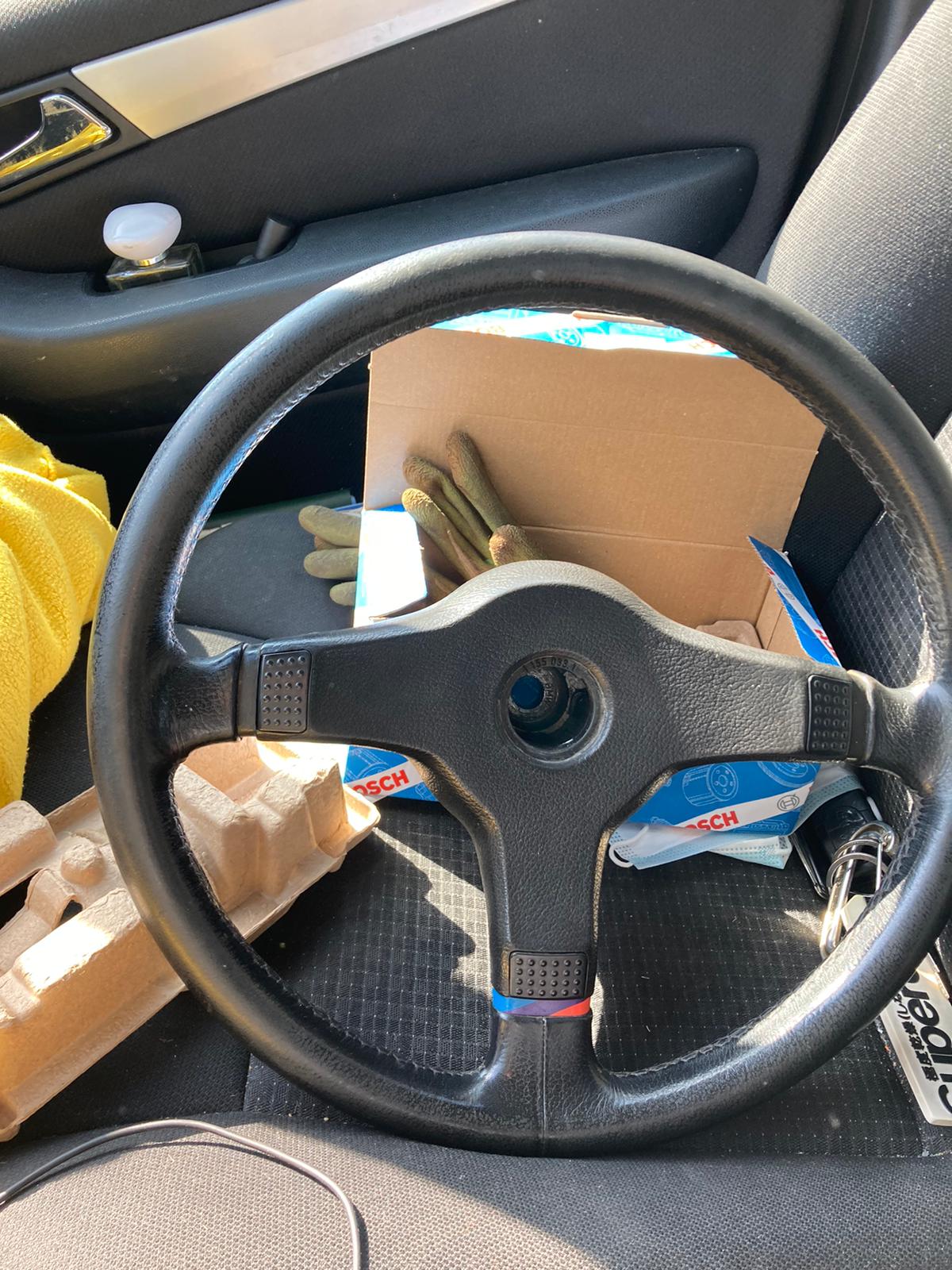

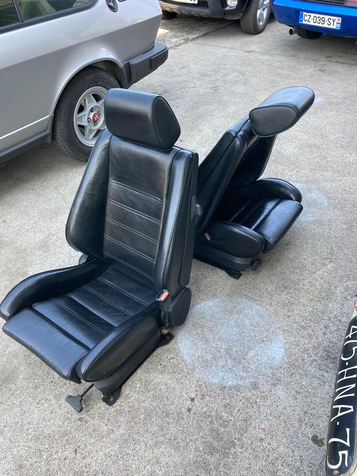

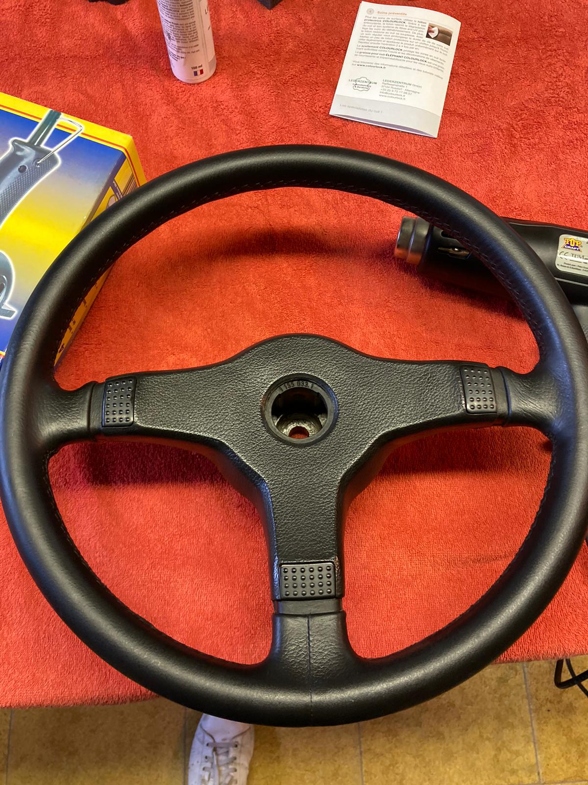

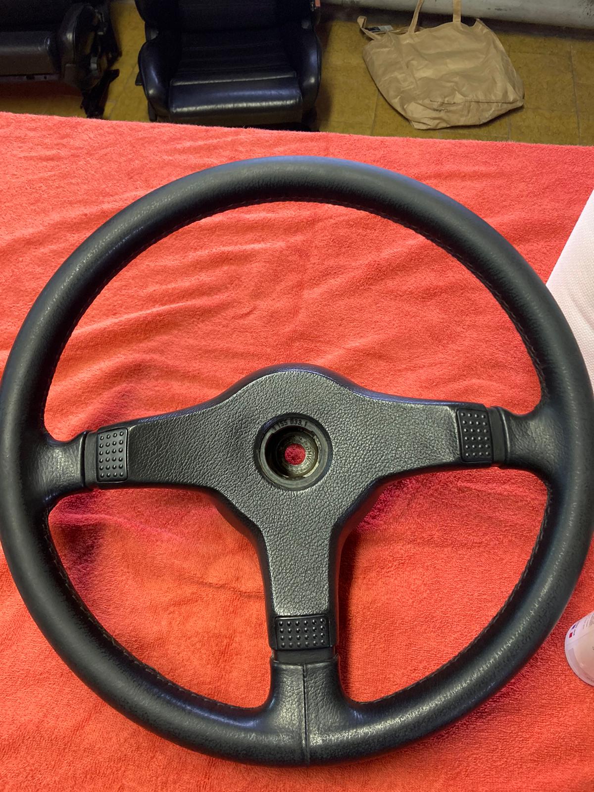

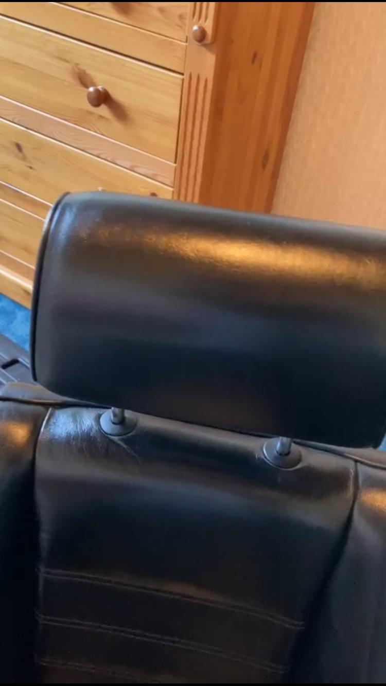

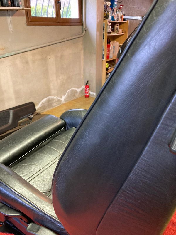

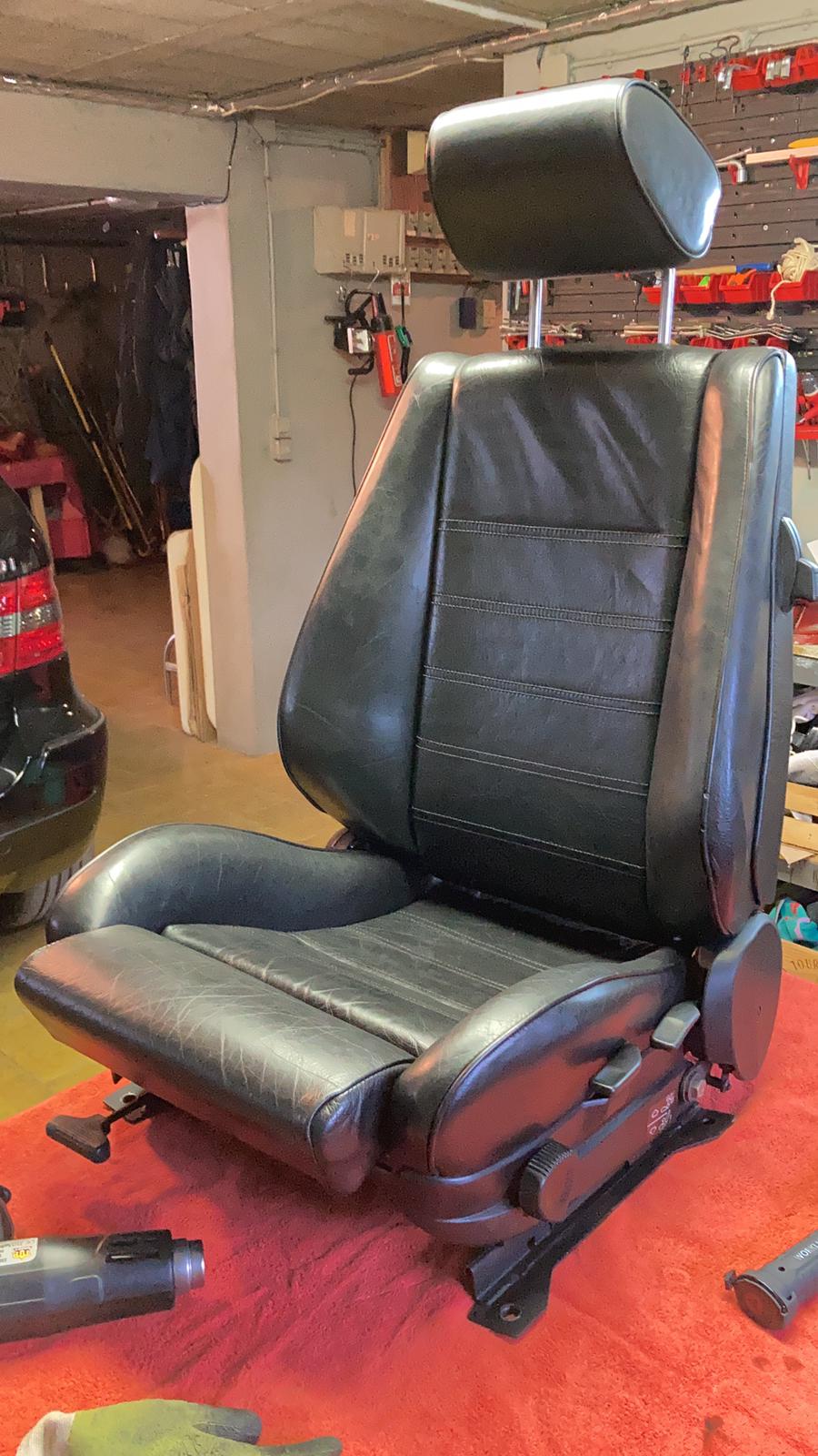

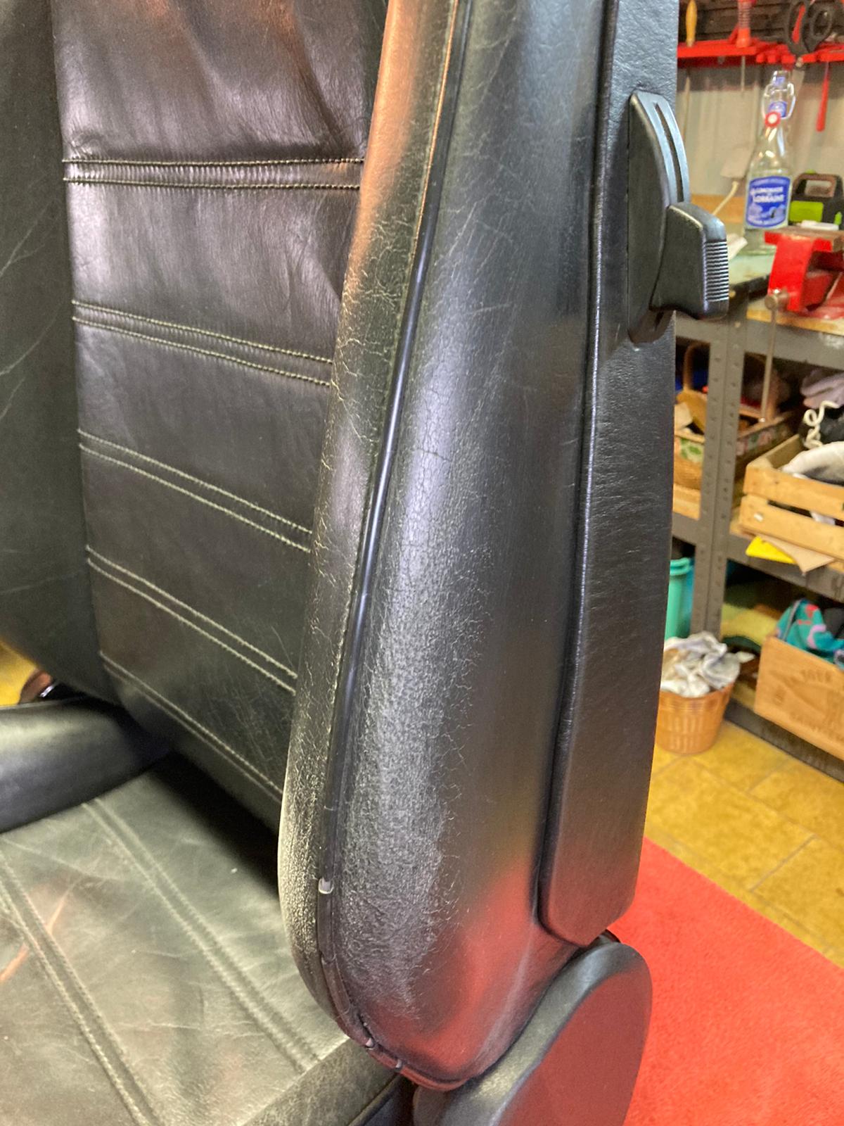

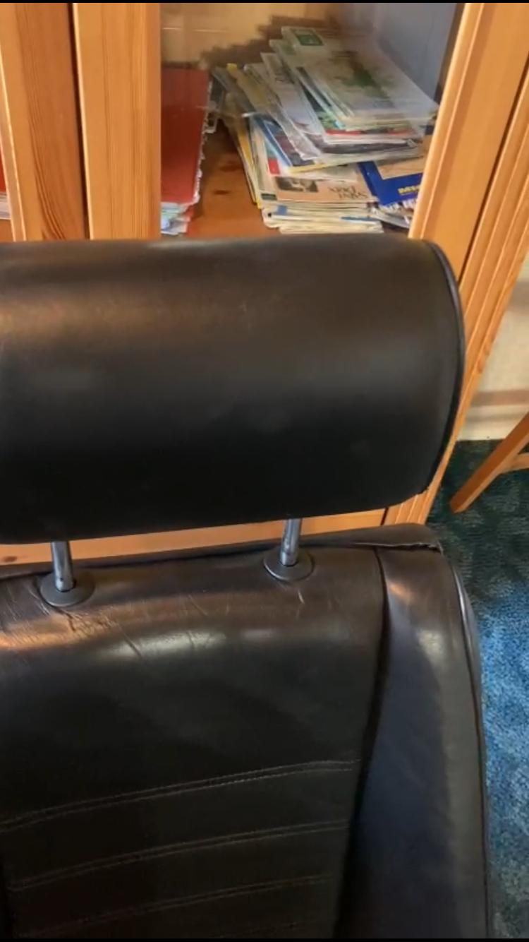

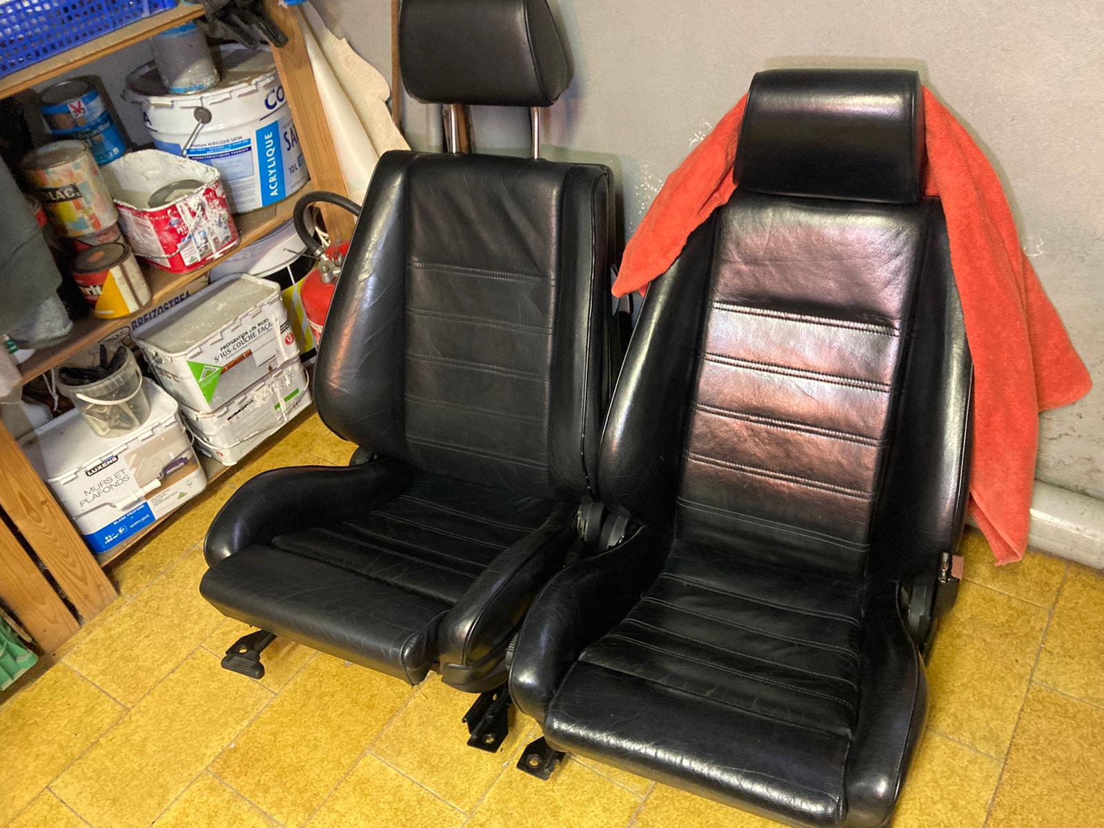

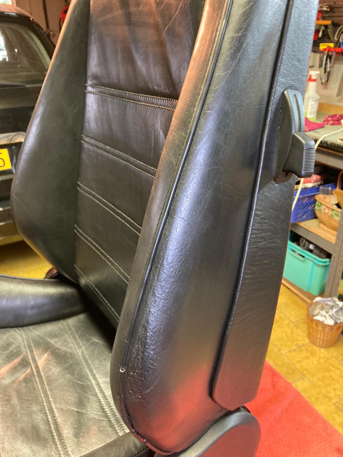

J’ai fini les sièges avant et le volant ! Il me manque les garnitures de portes...
Il y avait un peu de rouille sous le support siège passager que j’ai traité au passage.
Pour les 3 pièces il m’a fallu 6 heures de travail.
Je pense que certains connaissent le kit colourlock. Pour moins de 80€ le résultat est très bon pour redonner une fraîcheur au cuir. On est bien sûr loin du cuir neuf mais je n’ai pas le budget et je trouve que le cuir est en trop bel état pour le changer.
Il faut savonner à la brosse, rincer à l’essence, poncer, passer la teinture plusieurs fois et utiliser un décapeur thermique, passer la lotion à la fin pour protéger. On m’a
Conseille de laisser les sièges au chaud pendant quelques jours pour bien fixer la couleur. Du coup ils sont dans une chambre mdr !
Le nettoyage est primordial et le kit bien expliqué. On me demandait 900€ pour les 4 sièges plus le soufflet et le volant : c’est donc une belle économie. Je ne doute pas qu’un pro aurait fait mieux mais je préfère mettre le budget dans les « mauvaises surprises ».

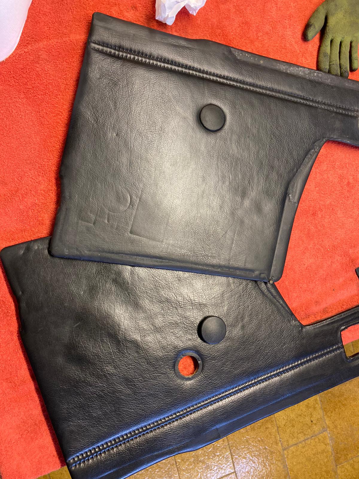

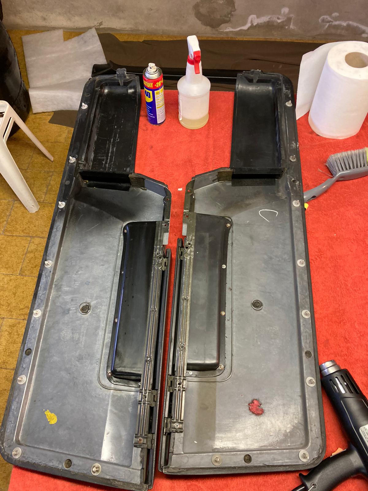

J’avance encore ! J’ai fini les garnitures de portes et divers plastiques. C’était crasseux donc ça valait le coup ! J’ai recollé de la moquette et aussi reçu des pièces : couvercle de bite à fusible, capuchon de bobine, écrous antivol et durite d’air. J’ai reteinté aussi le soufflet de vitesse sur place car impossible d’enlever le pommeau. Si quelqu’un a une astuce ?

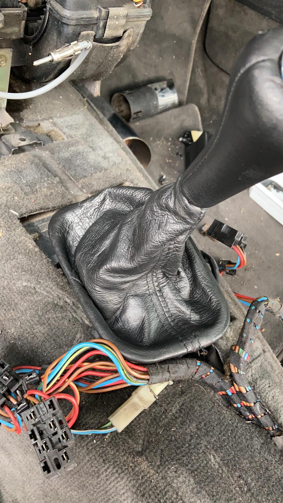

C’est carrément ça ! J’ai nettoyé le garage et l’accumulation de trucs depuis 40 ans lol. Je me suis fait un atelier bien propre et pratique. C’est satisfaisant de voir que ça avance. Prochaine étape refaire sortir le chrome des enjoliveurs de feux avant. Tout ça prends du temps notamment trouver les pièces...

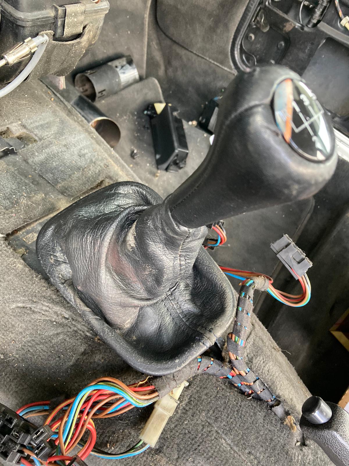

Notamment refaire une isolation phonique sous le levier de vitesse qui est partie en poudre.
MessagePosté: 01 Mai 2021 09:33
Pour enlever le pommeau de levier de vitesse, il faut... tirer très fort dessus ! :oops: Il est simplement emboîté sur la tige

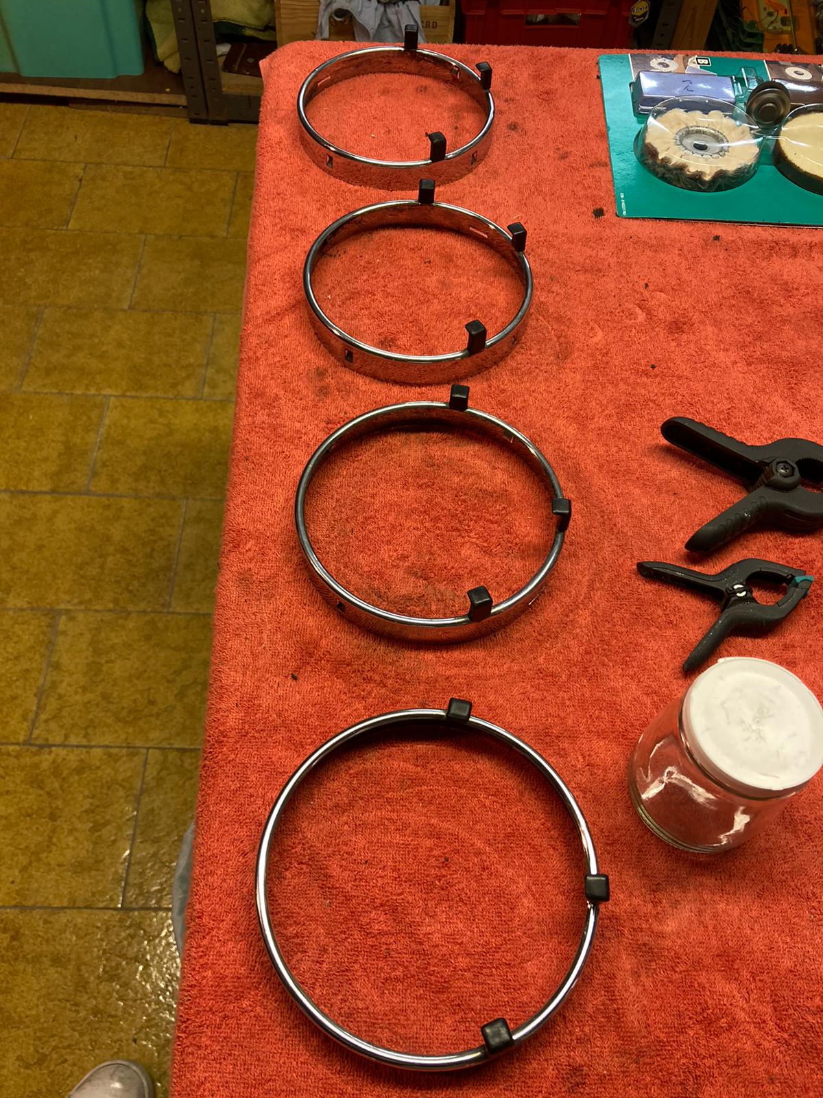

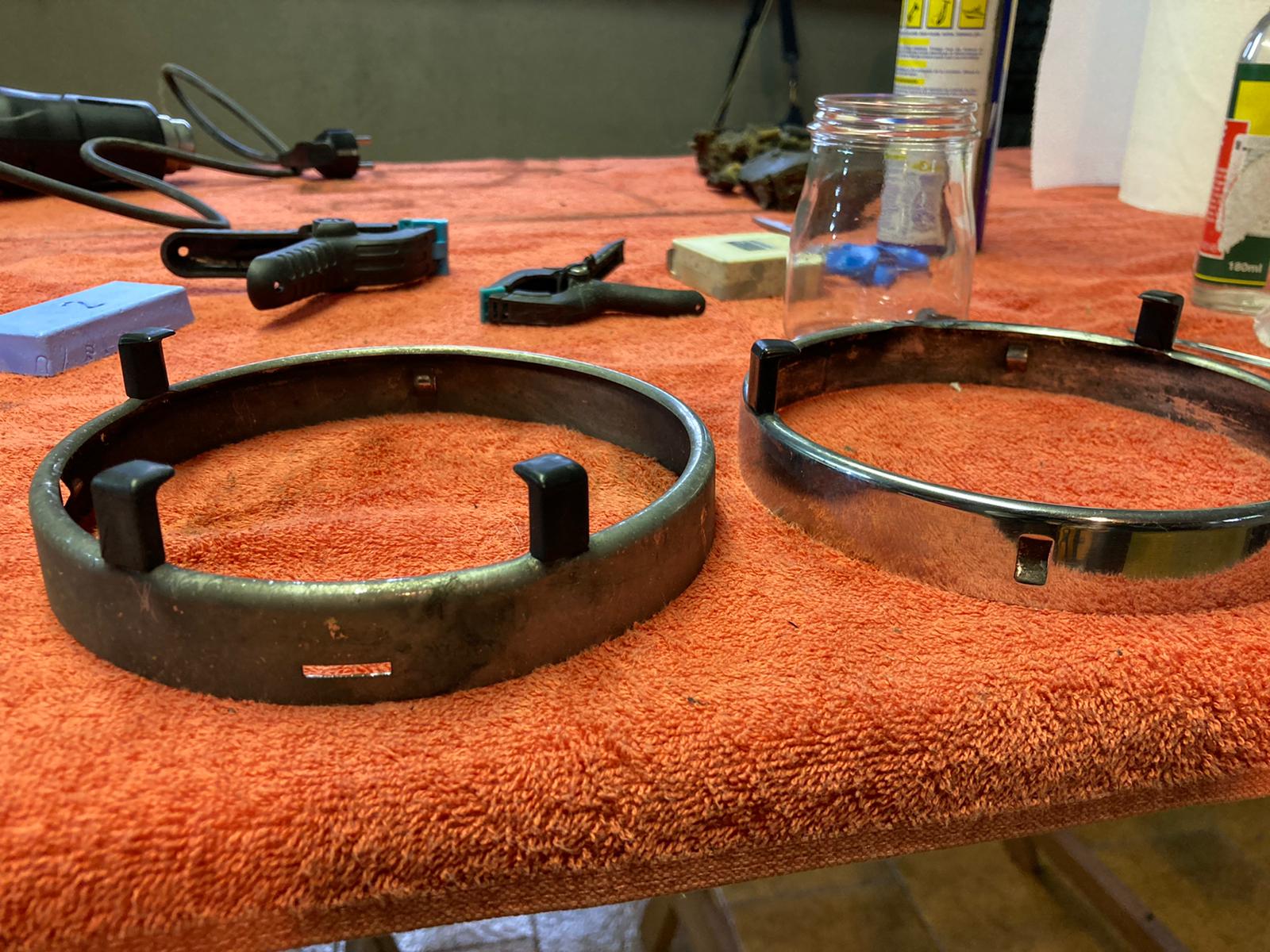

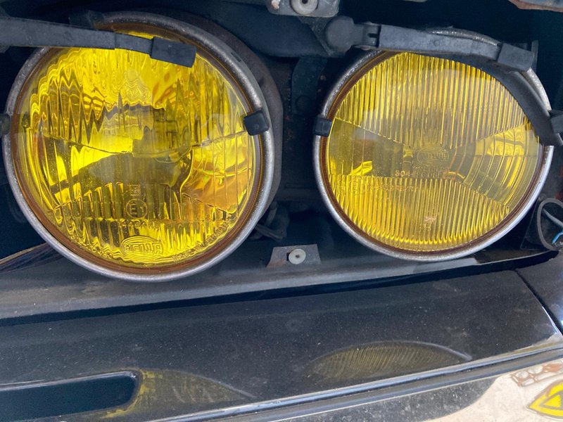

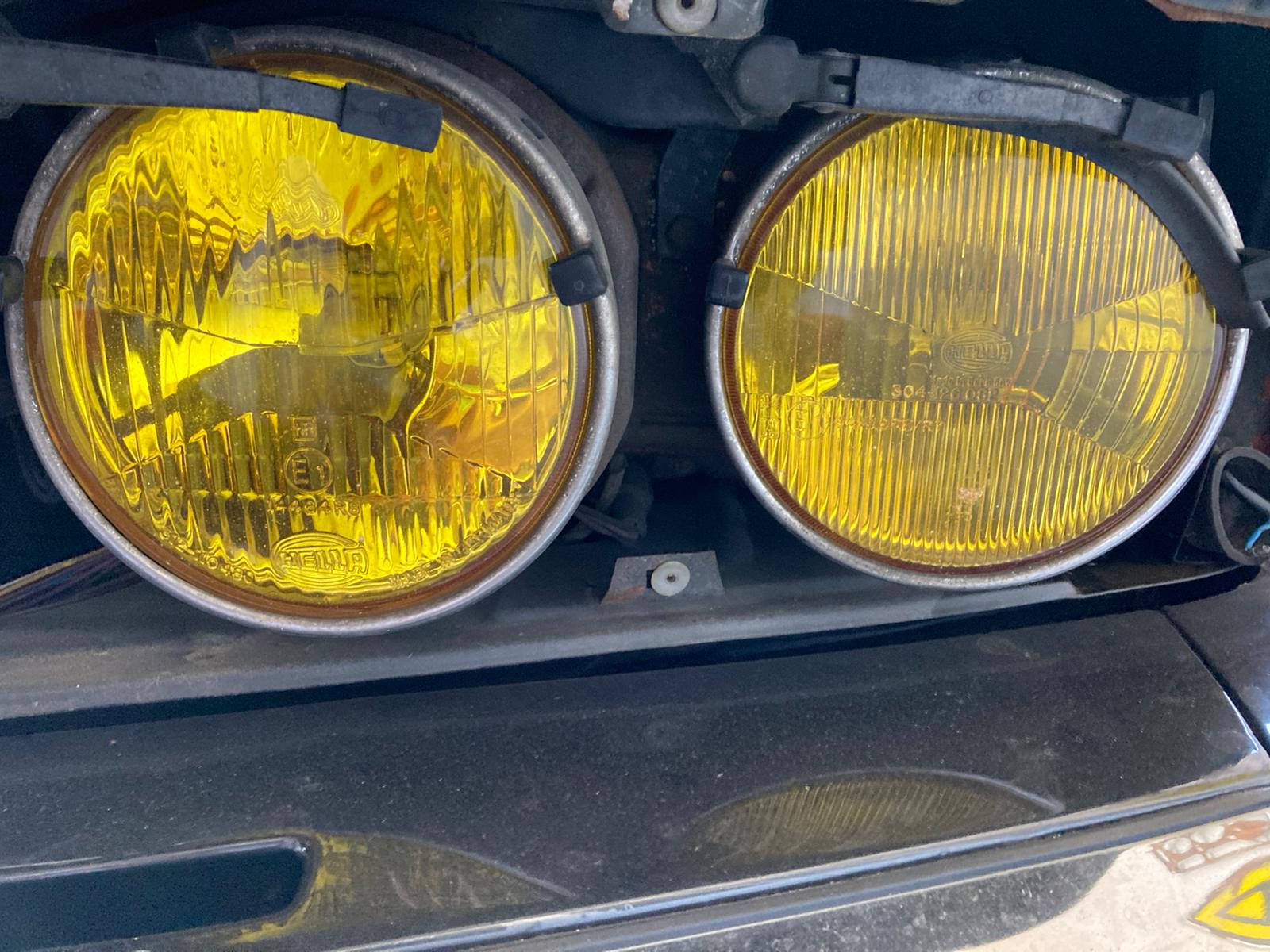

Une fois la demi calandre déposée, la rénovation des chromes est assez facile avec un rénovateur chrome tout en laissant les phares en place.
Attention aux vis qui tiennent le clignotant : l'écrou est serti dans le plastique et avec le temps...
La gamme de produits pour cela est large :wink:

Merci beaucoup je vais essayer lundi. Il va bien falloir l’enlever quand on s’occupera de la tringlerie de boîte. D’ailleurs ce travail est reporté à l’automne, au moment où j’ai mobiliserai à nouveau le véhicule pour faire le faire le pastillage du moteur. Aujourd’hui les enjoliveurs de phares ont retrouvé leur éclat ! Ce n’est pas parfait mais respectable. J’ai acheté un kit avec deux disques et pâtes pour nettoyer et polir. J’ai commencé par nettoyer au savon et j’ai peaufiné à l’acétone.
Demain je fais les retouches des sièges plus lotion de protection. On m’a dit de les garder au chaud quelques jours pour fixer les couleurs et ça a l’air efficace. Les panneaux de portes sont eux aussi super propres.

Vu que tu maitrises la ponceuse comme moi :-o , pour la rouille je n'utilise plus le Frameto.
Je prends un produit industriel, METOXY PRIMALAB.
Hate de te rencontrer et de voir ta belle M !
MessagePosté: 02 Mai 2021 13:36
Messages: 1388
Merci Max ! Je vais prendre ce produit alors et le frameto (que j’ai commandé !) je le met de côté pour les rambardes du jardin.

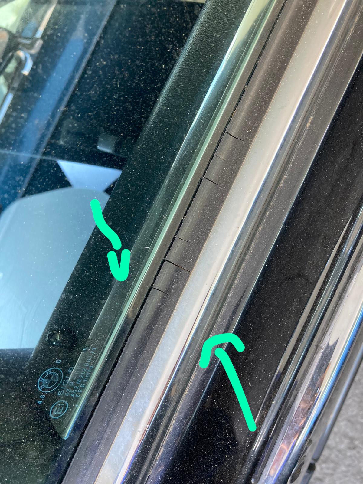

As tu inspecté les intérieurs d'aile AR et le collage des ailes avant? Pied avant au niveau du "carré" de levage ?
Je restaure le train AR de mon e30 en ce moment et j'ai découvert que le pointage des tôles d'aile ARG (qui forme la bordure) est complément pourri; et pourtant c'était très propre. Un ptit coup de tournevis et là....c'est le drame !
MessagePosté: 02 Mai 2021 14:11
Messages: 1388
Ça a été vu et revu plusieurs fois mais peut-être pas assez. Au ct déjà et la voiture est restée au moins 15 jours sur le pont avec Sarkis qui tournait régulièrement en dessous. Il a eu une alpina donc connaît bien les e24. Après je vais lui poser la question à nouveau car si y a de la rouille ça va pas le faire du tout évidemment....

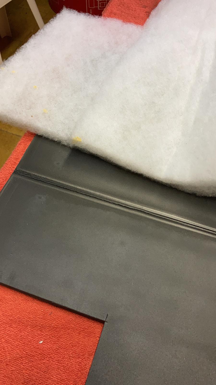

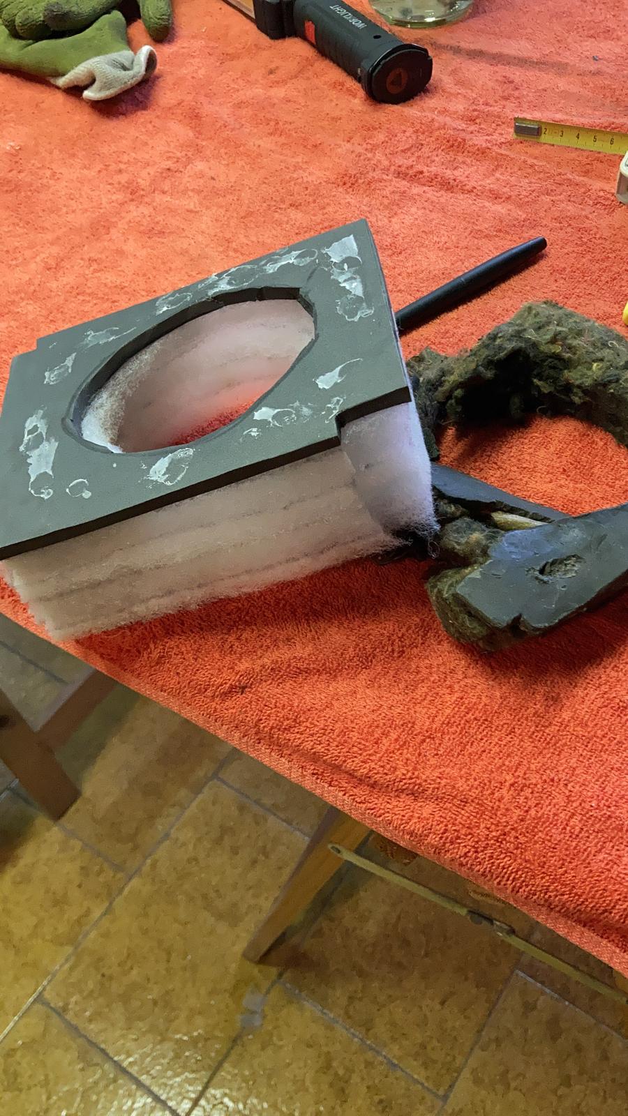

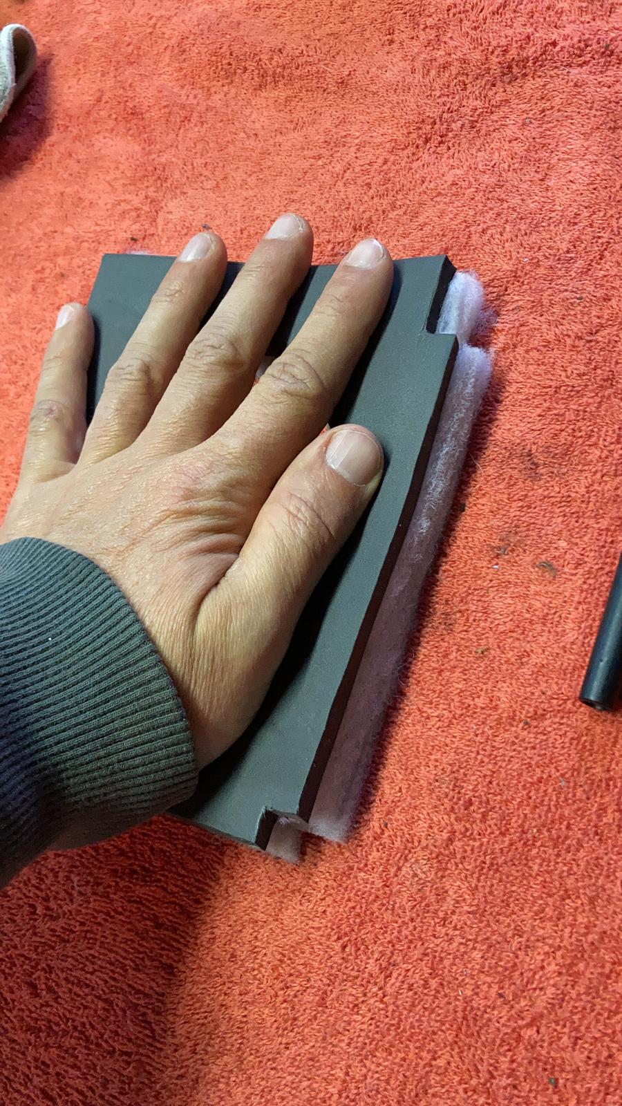

J’ai réussi à fabriquer à base de mousse de hotte filtrante et de caoutchouc une pièce similaire à l isolant phonique place sous le levier de boîte de vitesse. Cette pièce n’existe pas sur l etk...
C’est satisfaisant et la mousse s’écrase pour avoir l’épaisseur originale. Bien sûr c’est pas aussi isolant mais on fait avec ce qu’on a. J’ai aussi passé la lotion finale sur les sièges au bout de plusieurs jours de séchage et le résultat est là complètement étonnant. Le cuir passe de Tres mat à légèrement brillant et a l’air neuf ! Il y’a bien sûr les plis d’usure qui restent mais ça le fait franchement. A voir dans le temps ? Mais colourlock n’a pas une réputation injustifiée !

Messages: 1388
A chaque fois que je poste une information ici j’ai l’impression d’être le capitaine Kirk qui remplit le journal de bord de l’Enterprise. Sauf qu’ici il n’y a pas de mec aux oreilles pointues qui court partout en pyjama mais une voiture au capot pointu.
J’ai rattrapé comme j’ai pu les réservoirs de lave glace qui était plein d’une substance non identifiée. Vinaigre blanc 14 degrés, gravier, pailler de fer, dégraissant : ça n’a l’air de rien mais il faut pas mal de patience pour avoir une amélioration visuelle et surtout une grande propreté à l’intérieur. Ils ne sont pas neufs mais ça ne me gêne pas car la baie moteur ne le sera pas aussi.
Je vais voir si je fais le vase d’expansion. En attendant j’ai la boîte à filtre à air qui est à repeindre et c’est un gros morceau. Je finis bientôt aussi le bas à batterie qui retrouve sa jeunesse. Sinon j’ai une question technique : peut on changer juste le joint noir du lèche vitre extérieur ou tout le bloc ? Car c’est vendu en bloc à 200€ pièce chez hubauer... une astuce serait le bienvenu.

Pour M635 je sais pas, mais pour 635 le vase d’expansion se trouve en neuf. C'est une pièces qui mérite d'être mise à neuf au contraire d'une réservoir de lave glace. Prends aussi un bouchon neuf.
MessagePosté: 06 Mai 2021 10:50
Messages: 1388
Merci beaucoup Bruno ! C'est du sport. Et chaque jour qui passe je suis de plus en plus déterminé.
Melon > Je n'y avais pas pensé mais oui. Les dépôts jaunes dedans c'est souvent un vieux calcaire. Apparemment c'est la même référence pour toutes les e24 : 17111707505. Dispo BMW pour pas trop cher.

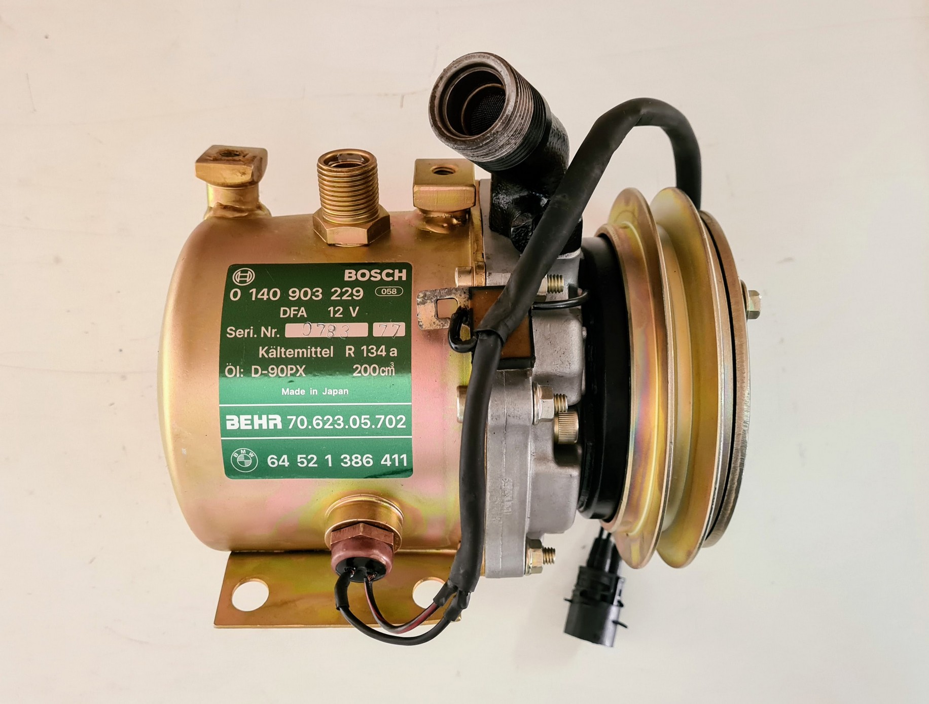

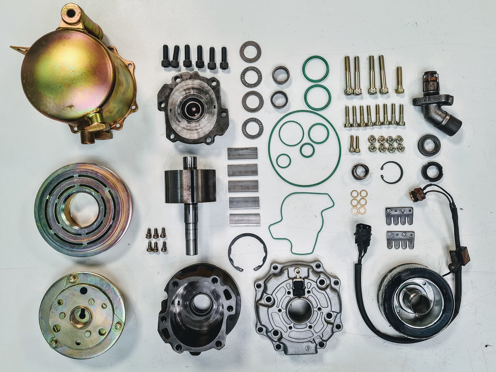

Sinon j'ai avancé sur les joints : BMW repropose les couvercles de lèche vitre droits et gauche pour 140 € HT. C'est l'ensemble chrome joint donc cher ! Les miens étant rayés ça passe, mais impossible de mettre la main sur le joint seul, même un compatible. J'ai eu une proposition d'un gars en Pologne pour un truc qui ferait l'affaire mais c'est une bidouille. Tout ça fait pas mal de dépenses en plus, et là je m'attaque au dossier délicat de la clim.
Est ce que c'est utile et raisonnable ? La réponse est non, c'est pour ça que c'est indispensable de le faire.
J'avais pour idée de faire un post technique dans la partie réservée à cela sur le site pour la Getrag 280 (tenants et aboutissants sur la conception entretien et rénovation de cette grosse d...) et je ne ne m'interdis pas de faire la même chose pour les différentes options actuelles que j'ai trouvé pour refaire/rénover la climatisation dans son ensemble. J'ai trouvé le type qui va jusqu'à refaire les stickers actualisés avec le R132a... Détail ultime.

Salut Lucas,
Je confirme, le bocal de Ldr et le bouchon sont dispo chez BMW pour 83 € avec la petite remise de 10% qui va bien. J'ai passé commande la semaine dernière car le mien était aussi bien sale!
Bon courage pour la suite

Détail ultime, penses aussi à remettre le grand élastique qui maintient en place le réservoir de lave-glace ! :D
MessagePosté: 07 Mai 2021 18:20
Messages: 1388
je ne savais pas qu'il y en avait un ! Merci pour l'information je vais voir si je trouve des photos de "comment qu'il est" !
C'est le genre de trucs que j'adore. Harry s'il te plaît manifeste toi :)
MessagePosté: 07 Mai 2021 19:14
Cette bague en caoutchouc n'est apparemment plus disponible, mais tu peux je pense facilement en trouver une équivalente ; voilà comment elle est installée autour du bocal :
