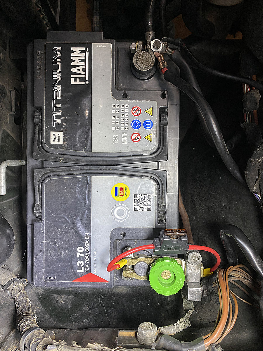

risbly a écrit:
Il existe en plus un accessoire avec un fusible compris dedans pour monter sur ce coupe circuit, pour maintenir une alimentation en courant, car sinon tu vas mettre à mal ton accus de tableau de bord s'il n'est pas alimenter en 12 volts. Le fusible est de 1 ou 5 Ampères de mémoire ce qui préserve d'un problème électrique au cas ou, le fusible grillera...
Seul bémol, si on oublie de remettre le jus en vissant le coupe circuit et que l'on démarre ou baisse une vitre, ton fusible grillera, il vaut mieux en avoir d'avance dans la boite à gants.
Je suis enfin devant la 6 et donc je t'ai fait une photo du montage sur ma voiture.
Il y a une cosse qui permet de raccorder ton cable sur le cone du coupe circuit, attention ce n'est pas le même sur les cosses moins et plus vendus par ce fabricant de coupe circuit, justement pour ne pas monter l'une à la place de l'autre...
Tu peux trouver tous ces accessoires av de la Grande Armée à Paris chez La Malle pour Tous, ou les appeler pour te faire livrer ce qui te manque.

Je m'interroge sur ce montage ?
Moteur éteint, seul peu de courant sort de la batterie. A moins qu'on ait un courant de fuite quelque part, la batterie ne se décharge pas beaucoup. On monte un coupe circuit pour annuler les consommations, qui même petites, descendraient la batterie sur le long terme. Ou en cas de courant de fuite introuvable, pour ne pas décharger la batterie en quelques jours.
Maintenant, en mettant un câblage en parallèle, on bypass le coupe circuit... celui-ci ne sert à plus rien. Et si on tente de démarrer l'auto, on fera claquer le fusible.
Oui c'est une des méthode antivol qui a été proposée, si on démarre le fusible claque et donc la voiture reste sur place...
Ce n'est pas très convaincant je l'avoue. L'autre avantage c'est en cas de court circuit au repos important le fusible fera son role et préservera le circuit.
Mais le plus important c'est qu'avec un montage comme celui ci les accus du tableau de bord sont toujours alimentés et donc ne souffre pas d'un arrêt prolongé !
Il est possible aussi d'installer un maintien de charge quand la voiture est au repos mais dans mon cas je n'ai pas de prise de courant alimenté quand je suis absent.
Je t'accorde que ce montage n'est pas indispensable car dans la plupart des cas les BMW 628 ne consomment pas de courant au repos et le circuit électrique est tout de même très bien protégé et donc les risques sont réduits, mais subsistent quand même. J'ai été traumatisé quand mon circuit électrique a cramé sur une ancienne et que je n'avais pas de coupe circuit, heureusement que j'avais une clé à porté de main pour débrancher la batterie sinon la voiture brulait !
Cette histoire d'accus de tableau de bord est quand même un vrai problème sur nos autos. J'ai changé les miens comme je l'avais expliqué à l'époque sur ce forum, mais c'est un travail assez délicat.
Même si les accus sont morts ça n'empêche pas la voiture de fonctionner mais on prend le risque de fuite d'acide dans le circuit et ça c'est pas bon pour le tableau de bord.
Donc moralité il vaut mieux que ces accus soient en bon état et entretenus par la batterie, d'ou cet accessoire.
