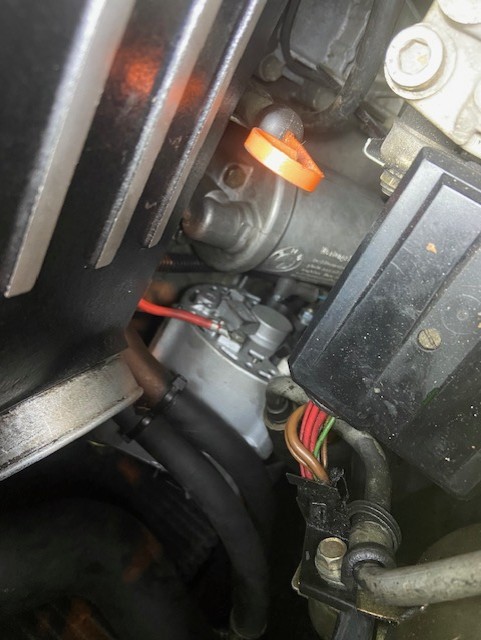

Des nouvelles de mes tribulations mécaniques.
alt.jpg [ 71.51 Kio | Vu 11866 fois ]

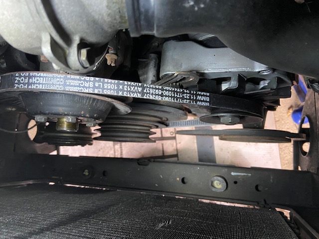

Alternateur révisé avec nouveaux silentblocs et câble de masse neuf. Pour autant, les silentblocs ne sont pas assez durs et l'alternateur s'incline quand on tend la courroie normalement. Il va falloir malheureusement revenir là-dessus. :feu:

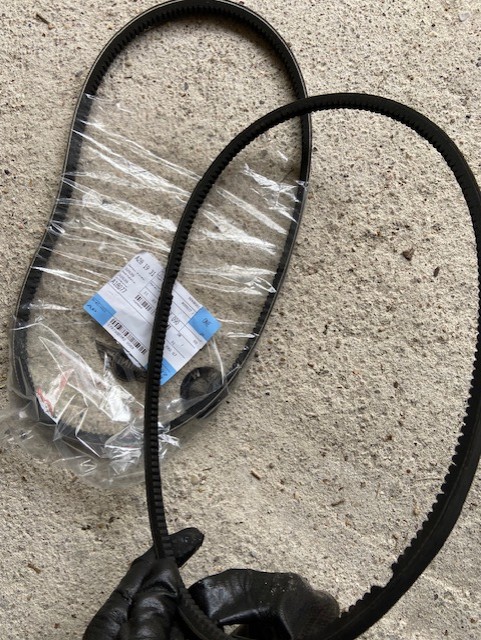

La vieille courroie. Ce n'était pas du luxe, il manque quelques dents.
nc6.jpg [ 93.7 Kio | Vu 11866 fois ]
Et la nouvelle qui vient de chez BMW, c'est du Contitech.

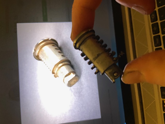

Après remontage, je fais environ un kilomètre, je me gare, et quand je vais pour remonter dans la voiture, la serrure conducteur qui tourne dans le vide. Je vais du côté passager et la serrure ne répond pas. Grand moment de solitude. Je teste le coffre et la centralisation m'ouvre la porte passager.
Après démontage (merci le tutoriel du forum car je ne voyais pas comment démonter la poignée), il se trouve que le barillet est cassé au bout :
bar.jpg [ 78.79 Kio | Vu 11866 fois ]
Au niveau de mon doigt gauche, ce devrait être fermé pour laissé passer je pense une petite clavette de maintien.

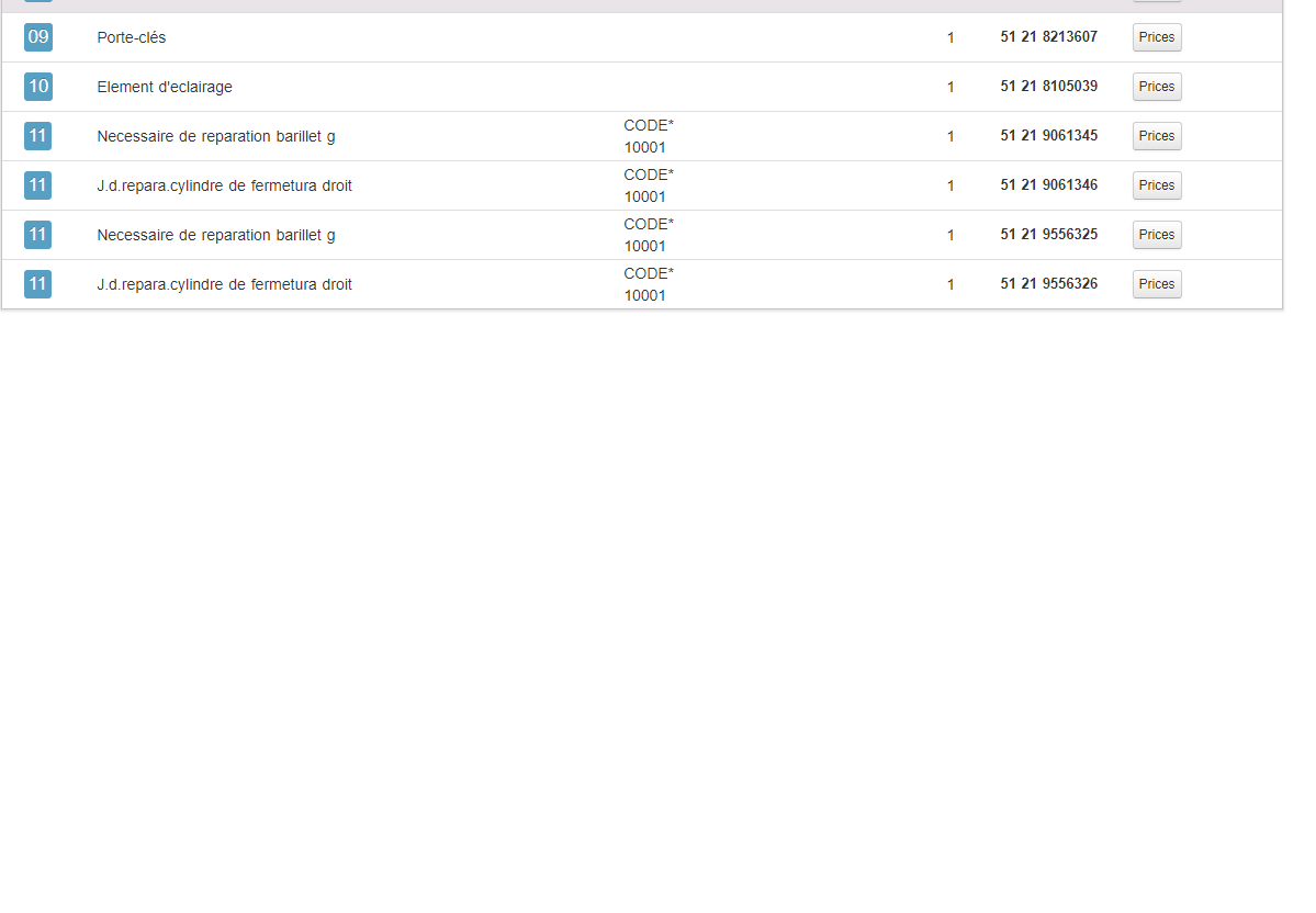

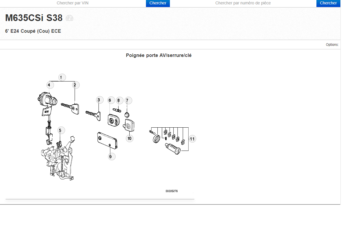

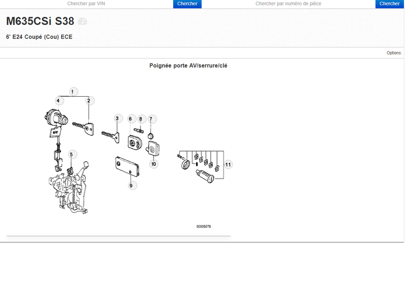

Le hic, c'est que je n'arrive pas à trouver où acheter un barillet identique, le peu que j'arrive à trouver sont différents. D'ailleurs je ne vois même pas exactement quelle est la bonne référence. Si certains ont des pistes, je suis preneur.

Pour poursuivre, cette histoire de barillet m’a coûté un peu pour pas grand chose, car après m’être rendu compte que ce n’est pas le même système côté conducteur et passager, j’ai acheté l’autre côté complet mais en conduite à droite (pas dispo en conduite à gauche), repris les petits cavaliers de ma serrure pour les remettre dans le barillet neuf, mais que je n’ai pas trouvé au détail.
