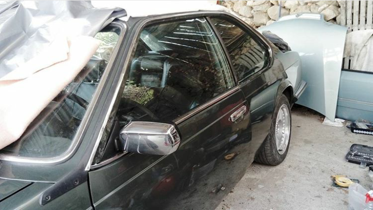

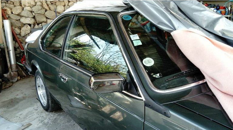

Montage des baguettes de tour de vitre et des joints leche vitre.
Concernant les joints leches vitre j'ai racheté des baguettes pour les vitres arrières, et laisser les baguette d'origine à l'avant avec mes joints modifier.
Tout est fonctionnel et correctement ajusté.

MessagePosté: 11 Avr 2017 21:02
La partie la plus délicate à poser reste le dernier déflecteur arrière, il faut l'ajuster correctement avec le joint léche vitre et réussir à " emboîter " le petit enjoliveur chromé entre ces 2 éléments.
En veillant bien-sûr à ne rien rayer :? :roll:

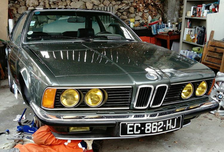

Appliquation d'une peinture Renaulac d'orée, puis vernissage, polissage du centre de roues puis pose !
C'EST FINIS :10: :10:
Beau boulot sur ta 6 bravo 👍

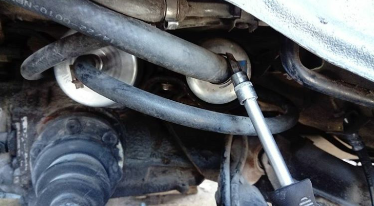

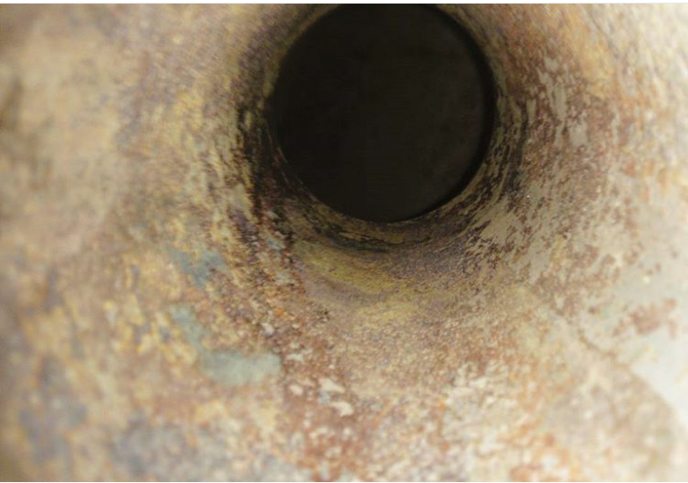

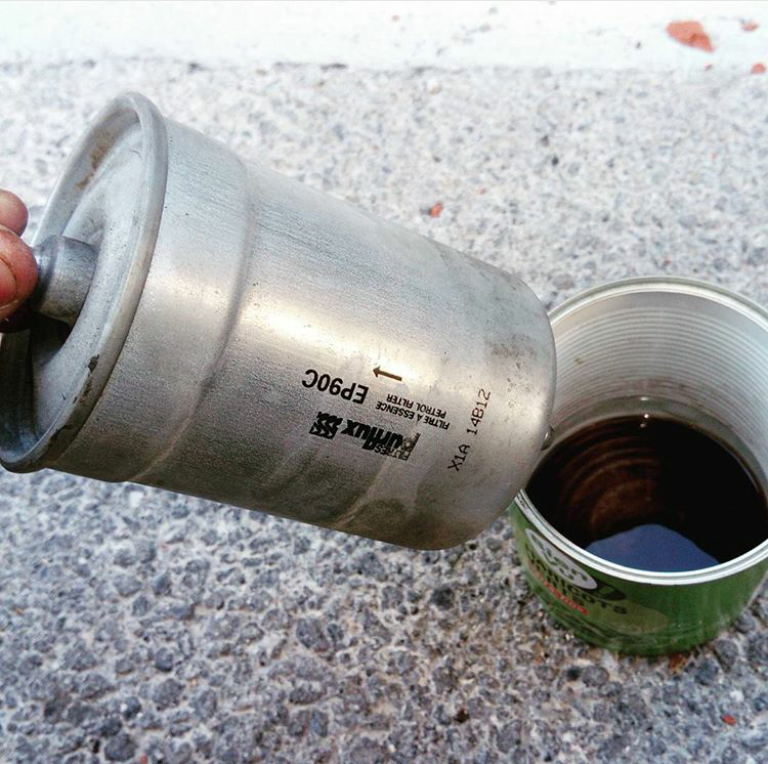

Ce matin ma 6 m'a fait quelques caprices, après un démarage parfait la voiture a finis par brouter 50m plus loin puis caler ! :mrgreen:
Bref, après avoir tester l'arrivée d'essence à partir du régulateur de pression j'ai constaté que rien n'arrivé ( mais la pompe fonctione bien ), j'ai donc démonter le filtre neuf de moins de 1000 km :| :|
Je pense que le traitement de mon reservoir est plus que nécessaire ! :pouce: :jesors:
La commande est passée.

C'est classique... j'ai eu le cas sur ma 728i e23, j'ai changé le filtre, et je continue à le faire tous les 4 à 5 mois par précaution. Vu que ce n'est ni coûteux, ni difficile à faire, je ne me prive pas.
Méfie-toi des durits du 8mm sous l'auto et dans le compartiment moteur, si tu ne t'en es pas encore occupé :pouce:
MessagePosté: 20 Avr 2017 12:11
D'accord, oui je conte en garder un dans la voiture avec un tourne vis pour ne pas etre en panne sur le bord de la route sans solution..
Toute les durites sont neuves pour plus de précautions ! Seules les 3 durites de dégazage ne le sont pas ( je pense les changer par la même occasion ).

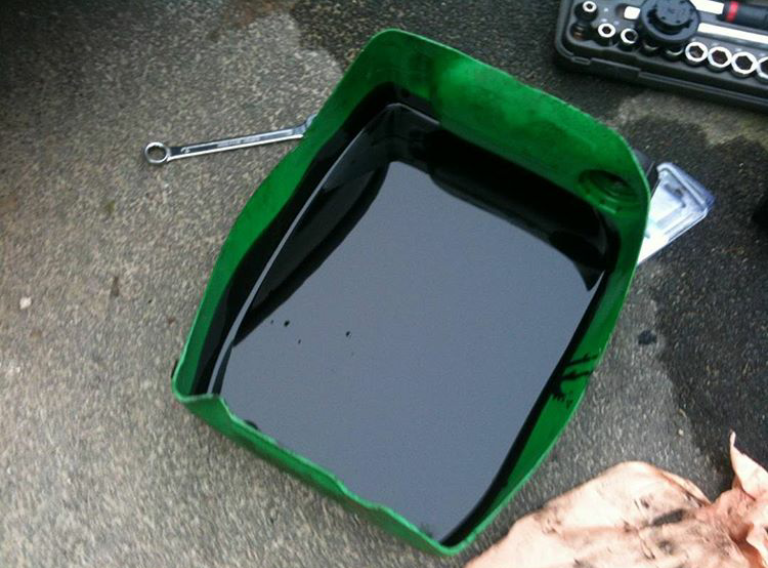

MessagePosté: 20 Avr 2017 20:27

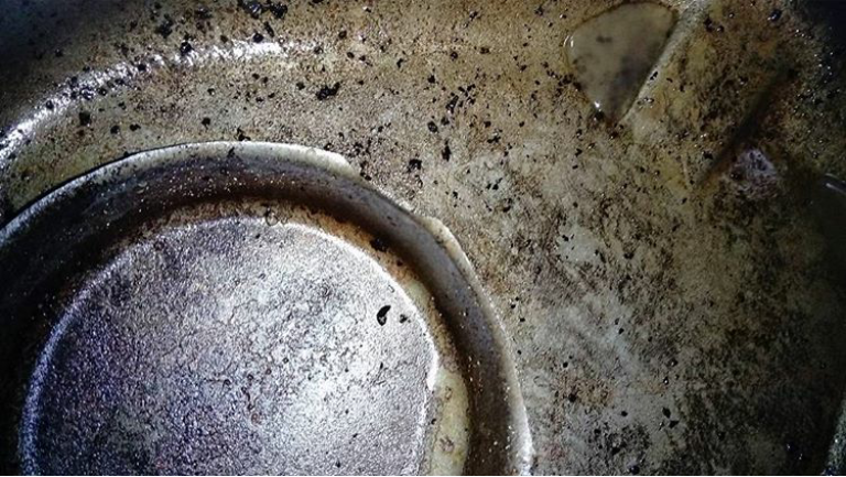

C'est vrai que ce ne serait pas du luxe de vidanger et nettoyer totalement nos réservoirs, ça fait tout de même 30 ans qu'ils stockent toute sorte de provenance et de qualité d'essence... :?
MessagePosté: 20 Avr 2017 21:10
C'est vraie.. De plus le mien n'a pas était utiliser durant 10 ans ou plus, et posé en extérieur, stockant donc de la veille essence, et favorisant évidemment l'arrivée de la rouille. :quoi: :quoi:

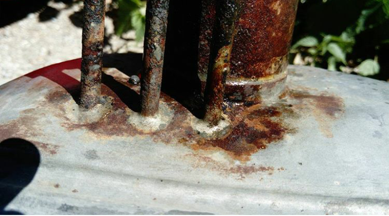

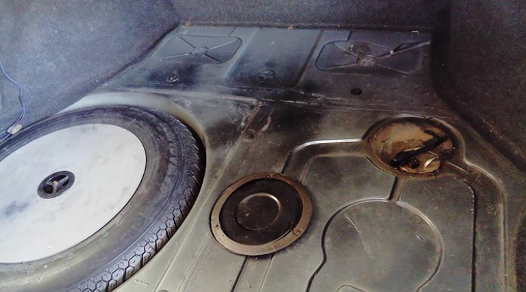

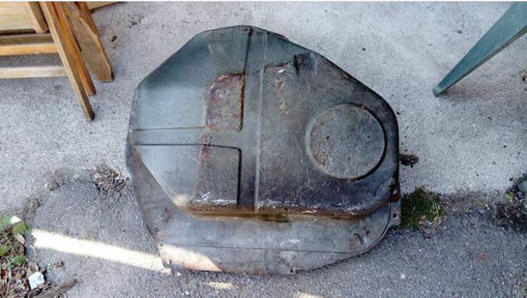

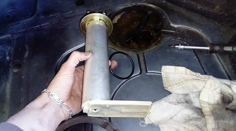

Salut à tous, aujourd'hui j'ai décidé de démonter mon reservoir.
Quelques photos !
Commentaire: Le coffre.
Screenshot_2017-04-22-12-47-02-1.png [ 497.63 Kio | Vu 13614 fois ]
Commentaire: On retire la crépine ( demontage d'un quart de tour dans le sens anti horaire, puis on extrait le tout )
Screenshot_2017-04-22-12-47-07-1.png [ 454.54 Kio | Vu 13614 fois ]
Commentaire: Demontage de la grosse durite reservoir -> pompe à essence.
Screenshot_2017-04-22-12-47-11-1.png [ 464.79 Kio | Vu 13614 fois ]
Commentaire: On extrait les 3 durites de dégazages
Screenshot_2017-04-22-12-47-15-1.png [ 536.17 Kio | Vu 13614 fois ]
Commentaire: Rapide dévissage des collier intermédiaire, puis on retire le silents bloque de ce dernier
Screenshot_2017-04-22-12-47-30-1.png [ 487.3 Kio | Vu 13614 fois ]
Screenshot_2017-04-22-12-47-27-1.png [ 518.25 Kio | Vu 13614 fois ]
Commentaire: Une caisse est placer sous le silencieux pour ne rien arracher qui il seras désolidarisé,
Screenshot_2017-04-22-12-47-21-1.png [ 547.85 Kio | Vu 13614 fois ]

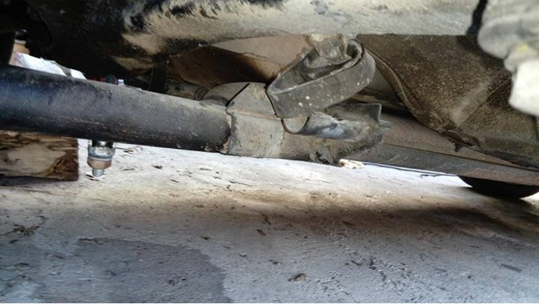

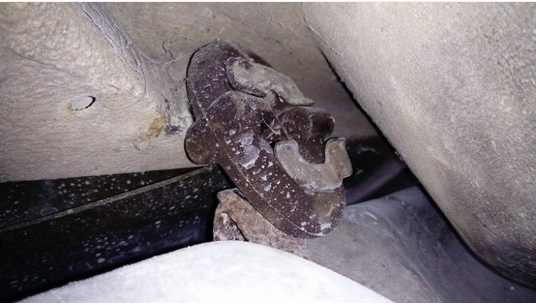

Commentaire: Demontage complet du silentbloque de silencieux arrière, une fois celui ci enlever il suffit de décaler au maximum le silencieux vers la gauche. ( inutile de le déposer )
Screenshot_2017-04-22-12-47-34-1.png [ 490.41 Kio | Vu 13614 fois ]

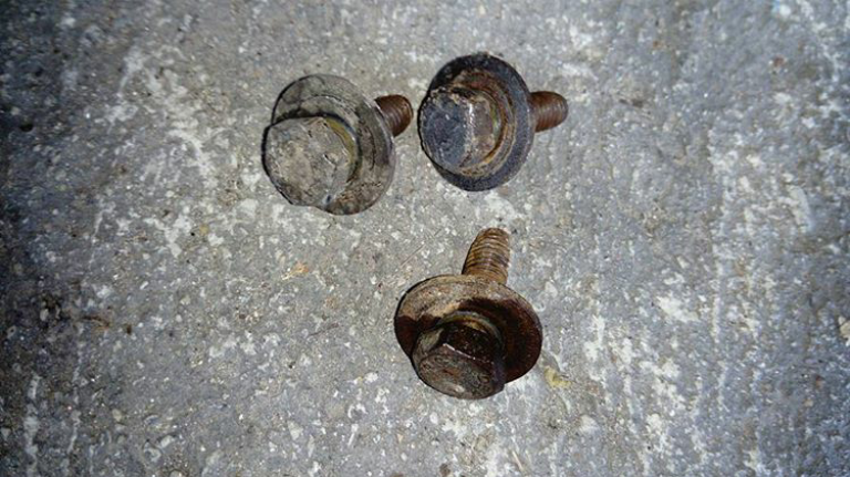

Commentaire: Les 3 vis situées aux 3 pôles du réservoir à retirer en dernier.
Screenshot_2017-04-22-12-47-42-1.png [ 617.24 Kio | Vu 13614 fois ]

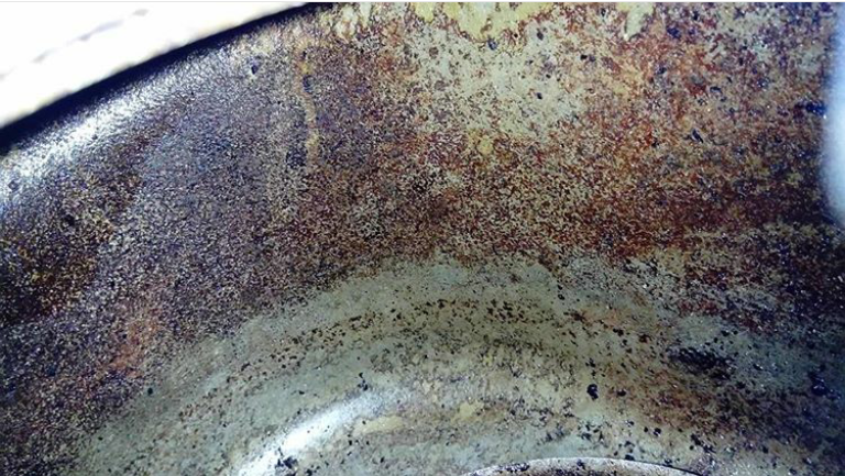

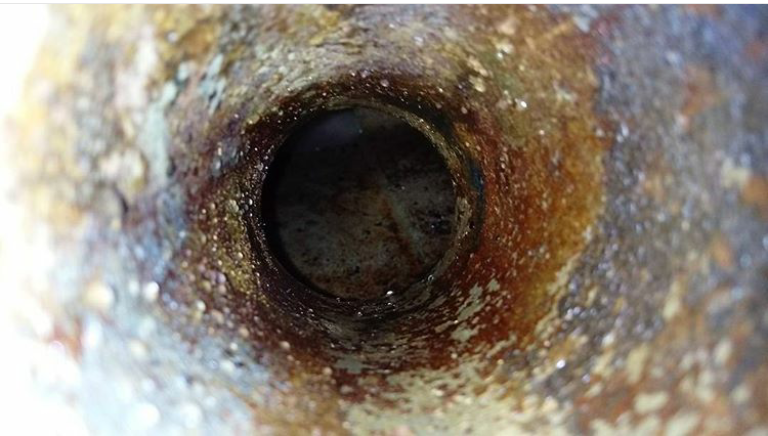

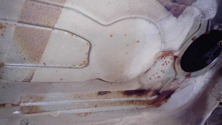

Commentaire: Un peu de rouille purement superficiel au niveau du coffre ! Me voilà rassuré.
Screenshot_2017-04-22-12-47-47-1.png [ 405.13 Kio | Vu 13614 fois ]
Screenshot_2017-04-22-12-47-51-1.png [ 700.23 Kio | Vu 13614 fois ]
Screenshot_2017-04-22-12-47-56-1.png [ 772.4 Kio | Vu 13614 fois ]
Screenshot_2017-04-22-12-48-00-1.png [ 599.06 Kio | Vu 13614 fois ]
Screenshot_2017-04-22-12-48-04-1.png [ 726.04 Kio | Vu 13614 fois ]
Screenshot_2017-04-22-12-48-07-1.png [ 499.52 Kio | Vu 13614 fois ]
Screenshot_2017-04-22-12-48-12-1.png [ 537.3 Kio | Vu 13614 fois ]
Screenshot_2017-04-22-12-48-16-1.png [ 609.36 Kio | Vu 13614 fois ]
Screenshot_2017-04-22-12-48-19-1.png [ 578.94 Kio | Vu 13614 fois ]
MessagePosté: 22 Avr 2017 13:54
Le reservoir est donc très correct à l'extérieur ( on note uniquement une présence surficielle de rouille au nivau de la goulotte ), mais très très rouillé à l'intérieur et avec nombreuses saletées et un dépôt gras ! :roll: :roll:

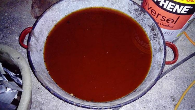

MessagePosté: 23 Avr 2017 17:33
Suite du traitement avec la deuxième étape qui consiste à desoxyder la tôle ( 1L produit phosphatant restom+3L d'eau ).
Après 4-5 heure sur la bétonnière on obtient cela :quoi: :shock:
Type huile de vidange.
