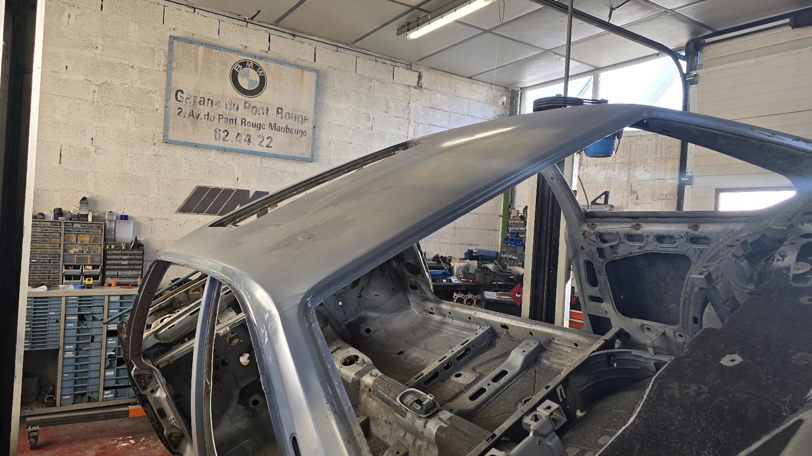

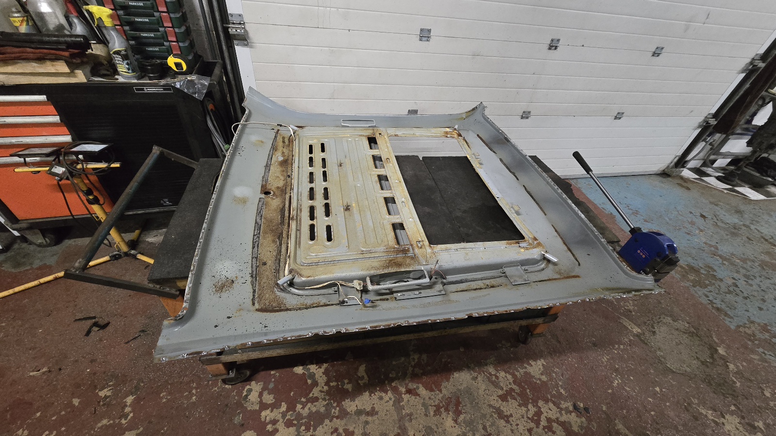

Dans le projet , j'avais l'idée de récupérer mon toit ouvrant , bien oui , le nouveau châssis ne l'a pas , mais les 2 autres oui.
Pourquoi ce compliquer la vie ....... D'abord parce que j'ai l'option sur mon 635 , ensuite , c'est une option que j'apprécie , et puis , j'ai tout en double , alors que je n'ai pas les accessoires pour le pavillon sans toit ouvrant.
J'avais déjà potassé le sujet avant le sharkfest 2025, j'en avais d'ailleurs touché un mot à Marcel qui m'a confirmé ce que je pensais , c'est à dire que les agrafes qui courent le long du pavillon pour fixer les gouttières ne se démontent pas , elles sont soudées , il faut les détruire pour les enlever.
Donc première étape , direction BMW savoir si c'est toujours dispo.
Et .... oui , c'est toujours dispo à 10€ pièce.
20260303_161234.jpg [ 373.85 Kio | Vu 14388 fois ]

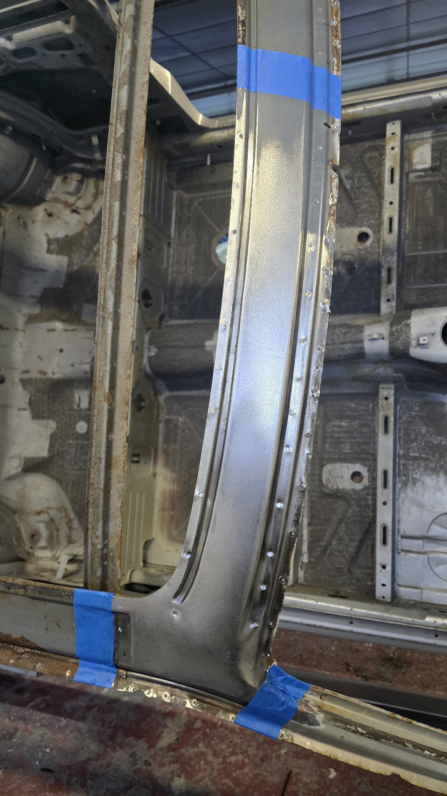

Commande réceptionnée (on sait jamais , une erreur de stock) , on commence par démonter le pavillon de la donneuse , j'ai pris un maximum de précaution , c'est toute la suite du chantier qui en dépend.
Première étape , repérer les soudures d'origine entre le pavillon et les montants, l'idée est de refaire comme à l'origine.
20250614_145324.jpg [ 657.78 Kio | Vu 14388 fois ]

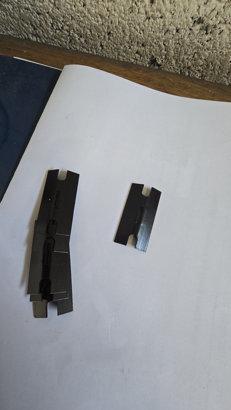

On fait sauter les agrafes .
20260108_163600.jpg [ 400.78 Kio | Vu 14388 fois ]
Ensuite viens l'étape pénible , dépointer toutes les soudures.
Puis on coupe au niveau des soudures des 4 montants et les 6 renforts à l'intérieur qui relient le logement du toit ouvrant au cadre .
A ce niveau , il faut encore décoller le pavillon du cadre , car oui , il est collé en plus.
Petite déconvenue , j'ai dus couper plus haut que la soudure d'origine sur les montants car la soudure est prise dans le cadre de la caisse.
Mais après quelques efforts , on en arrive là.
20251224_174508.jpg [ 660 Kio | Vu 14388 fois ]

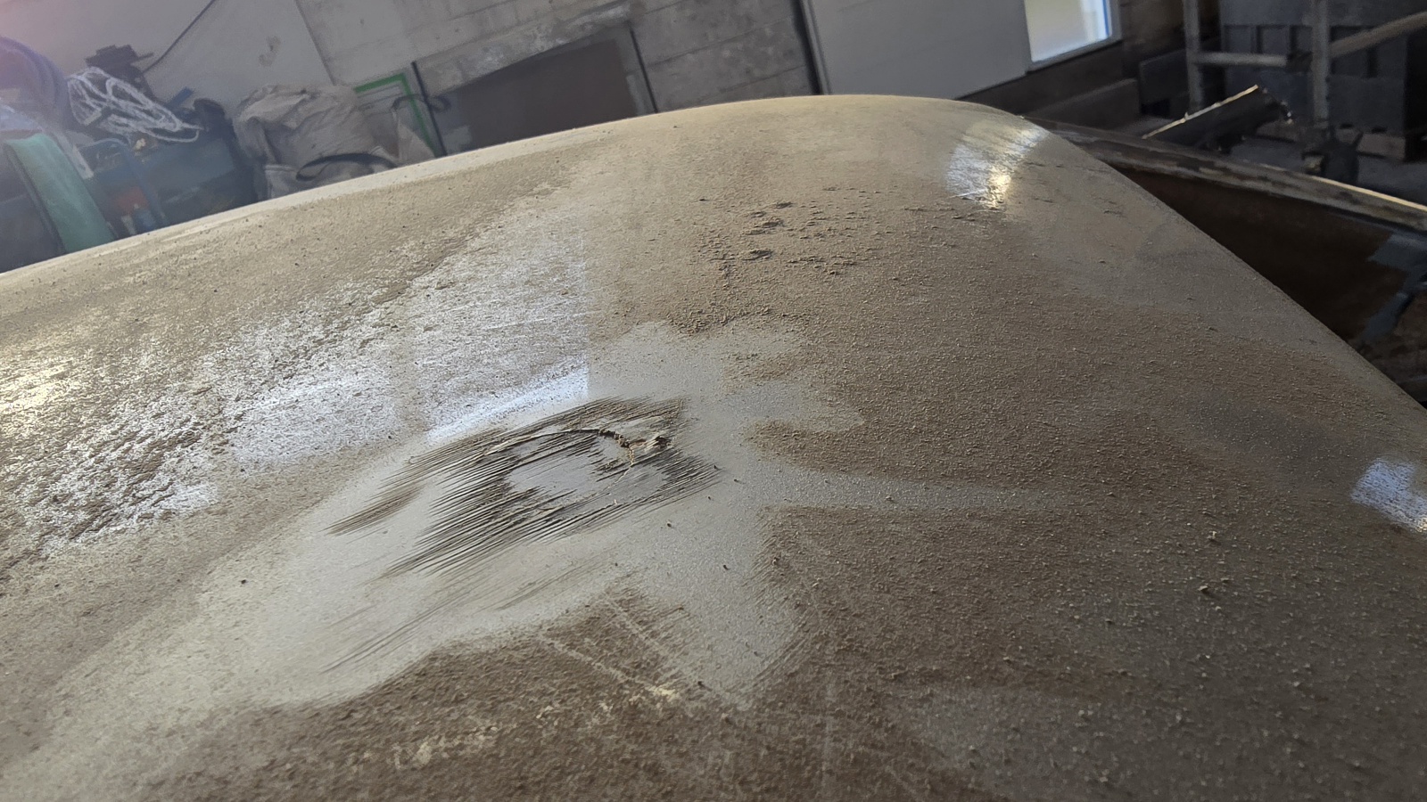

Une fois le 1er pavillon déposé , je le remet tout de suite en état pour éviter l'apparition de rouille et j'en profite pour refaire une réparation antérieure douteuse.
Je l'ai aperçus lors de démontage , la trace d'une ancienne antenne.
20251224_152253.jpg [ 617.7 Kio | Vu 14388 fois ]
Sacrée rustine :lol: :lol:
20251224_152302.jpg [ 672.4 Kio | Vu 14388 fois ]

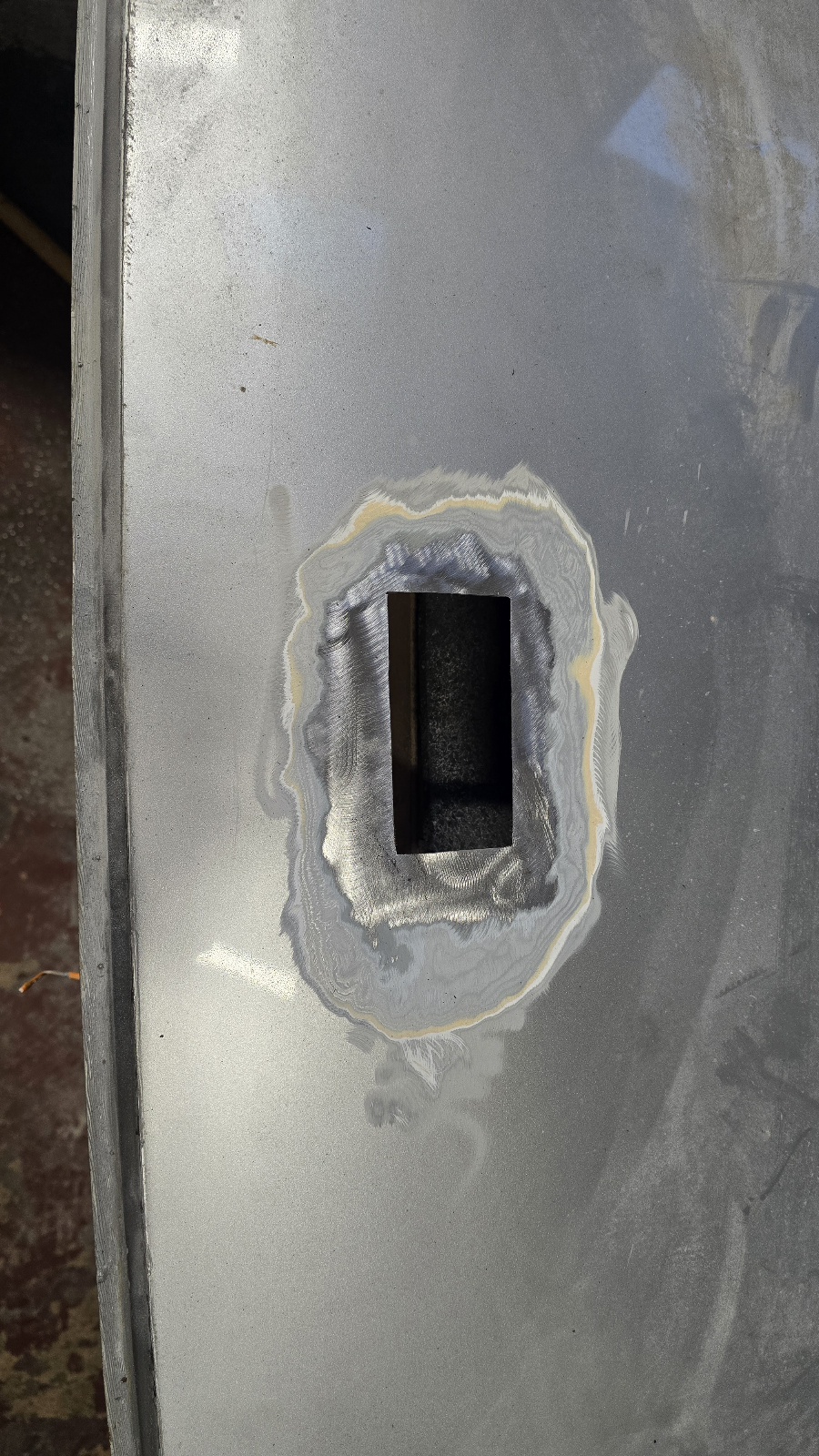

De là , je m'attaque à faire quelque chose de plus sérieux.
Décapage .
20251226_171520.jpg [ 638.47 Kio | Vu 14388 fois ]
Je découpe.
20251227_163446.jpg [ 697.95 Kio | Vu 14388 fois ]

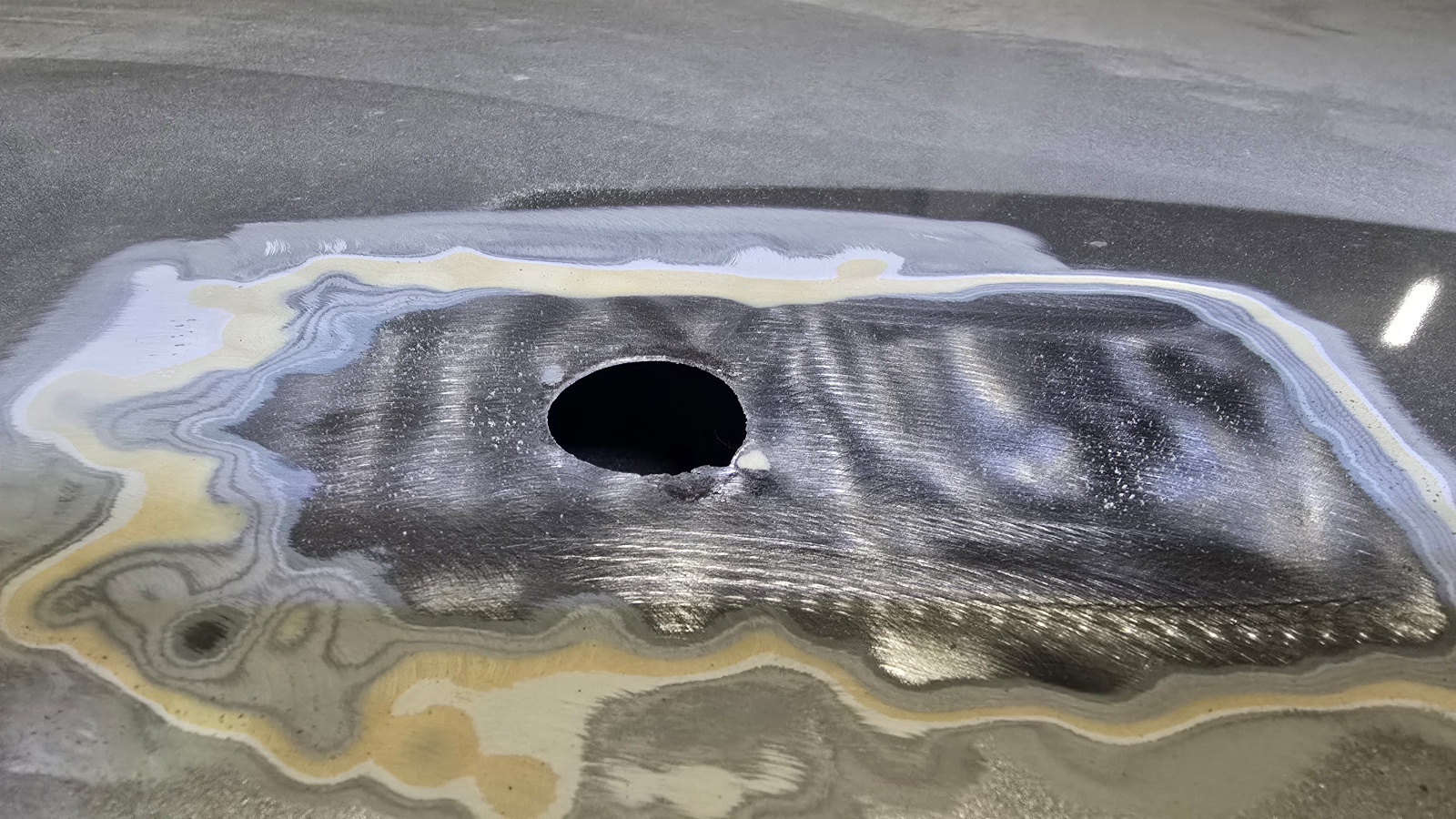

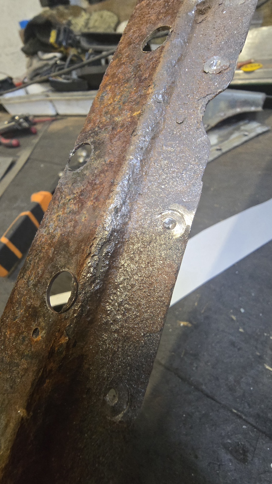

Alors , j'ai découpé plus large car la rouille avait commencé à faire son oeuvre.
20251227_173847.jpg [ 637.77 Kio | Vu 14388 fois ]

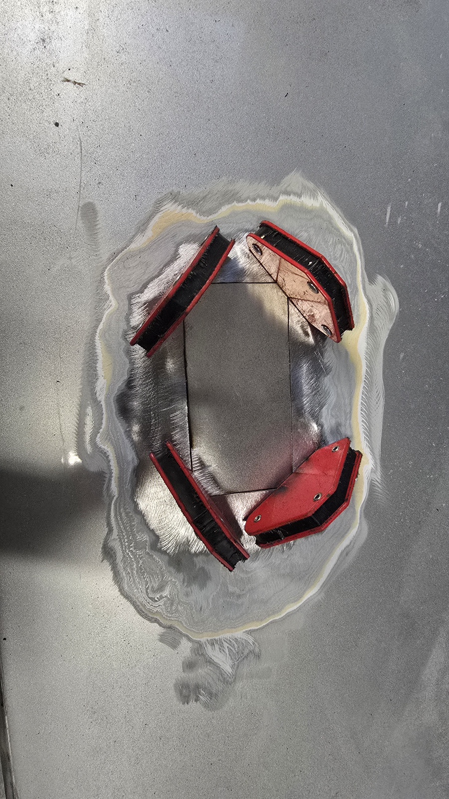

Ensuite on prépare ,soude et protége la rustine.
20251227_163909.jpg [ 835.94 Kio | Vu 14388 fois ]
20251227_173746.jpg [ 499.36 Kio | Vu 14388 fois ]
Après , il a fallut redresser les rives , préparer les surfaces qui allaient être soudées , nettoyer les restes de colle mais au final , ca donne ca.

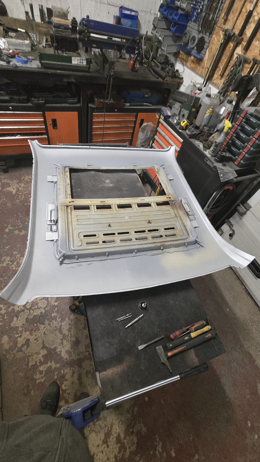

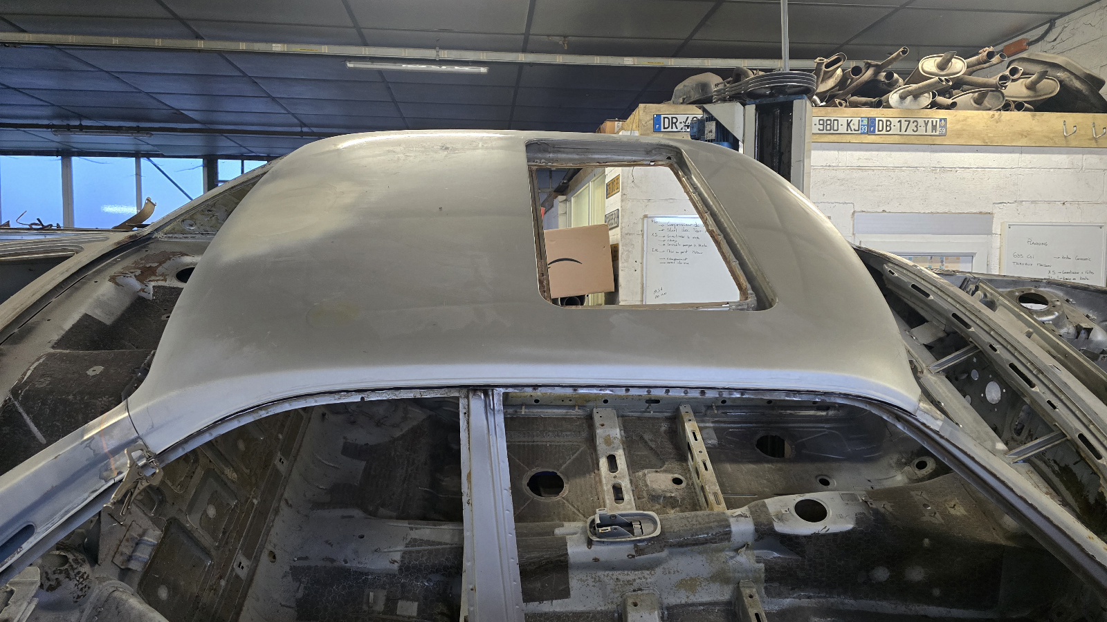

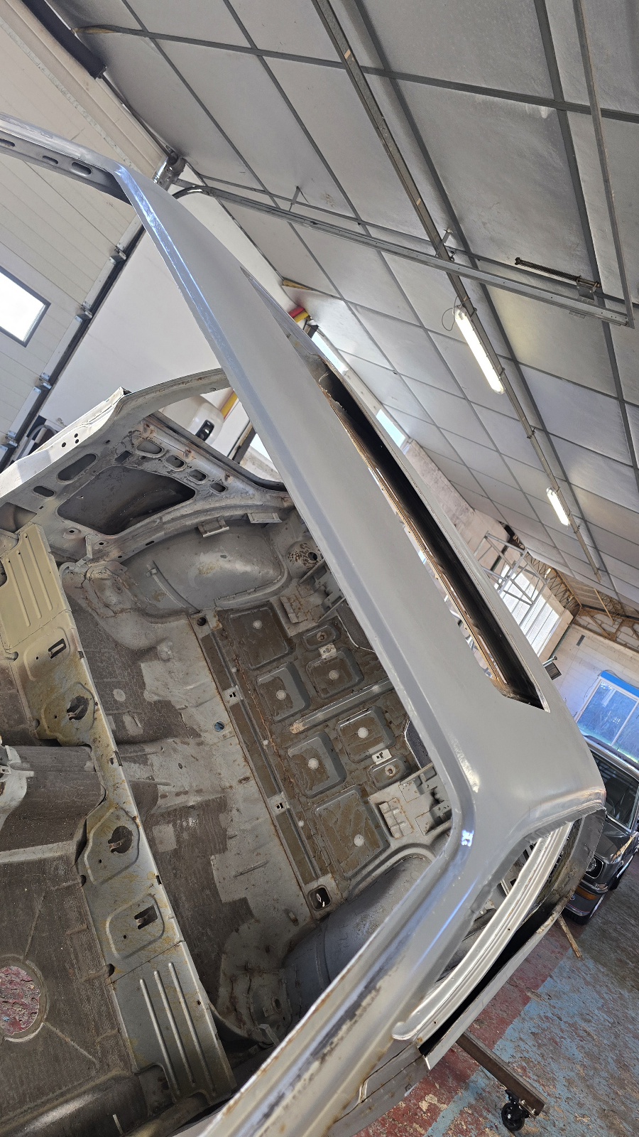

Voici la suite du chantier.

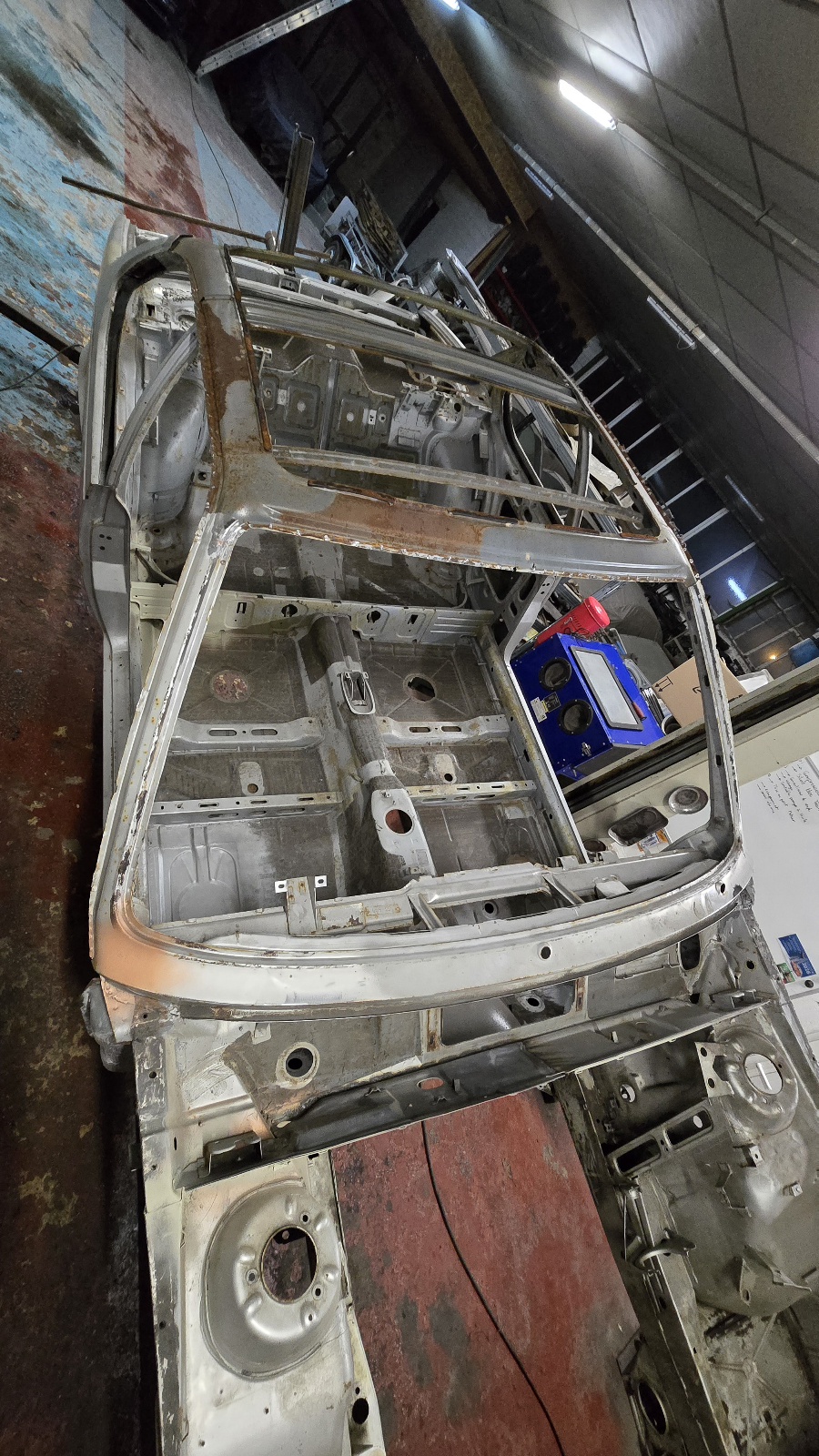

Donc après avoir enlevé et préparé le pavillon de la donneuse , il est temps d'enlever celui sans toit ouvrant.
C'est exactement la même procédure sauf que je dépointe par le dessus contrairement à la donneuse.

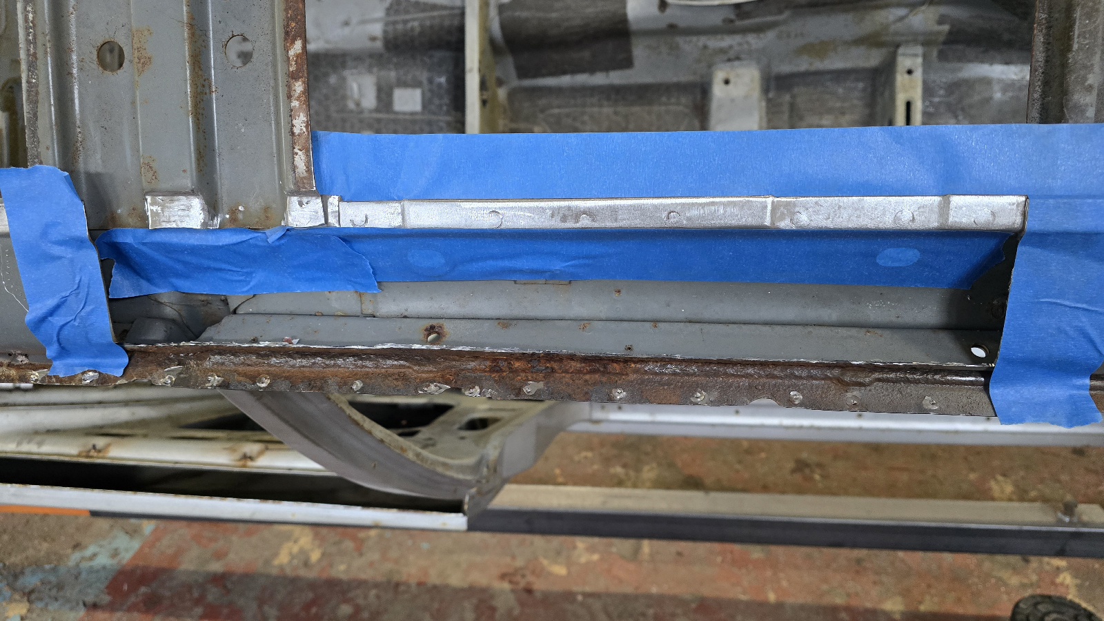

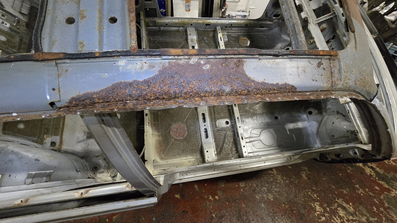

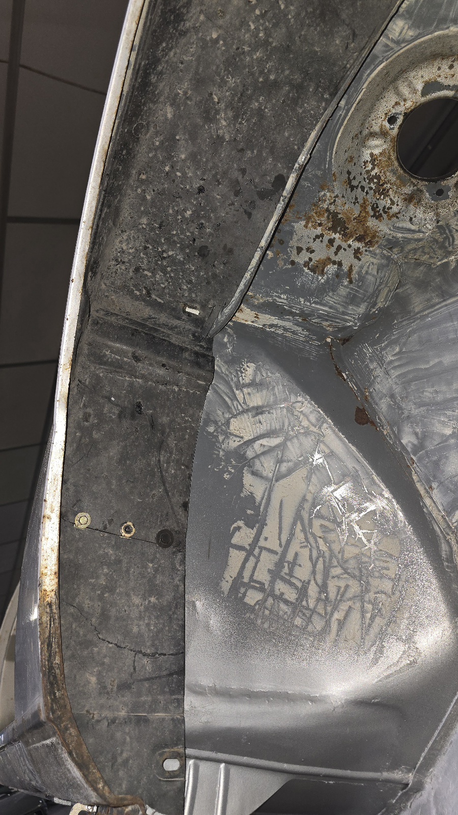

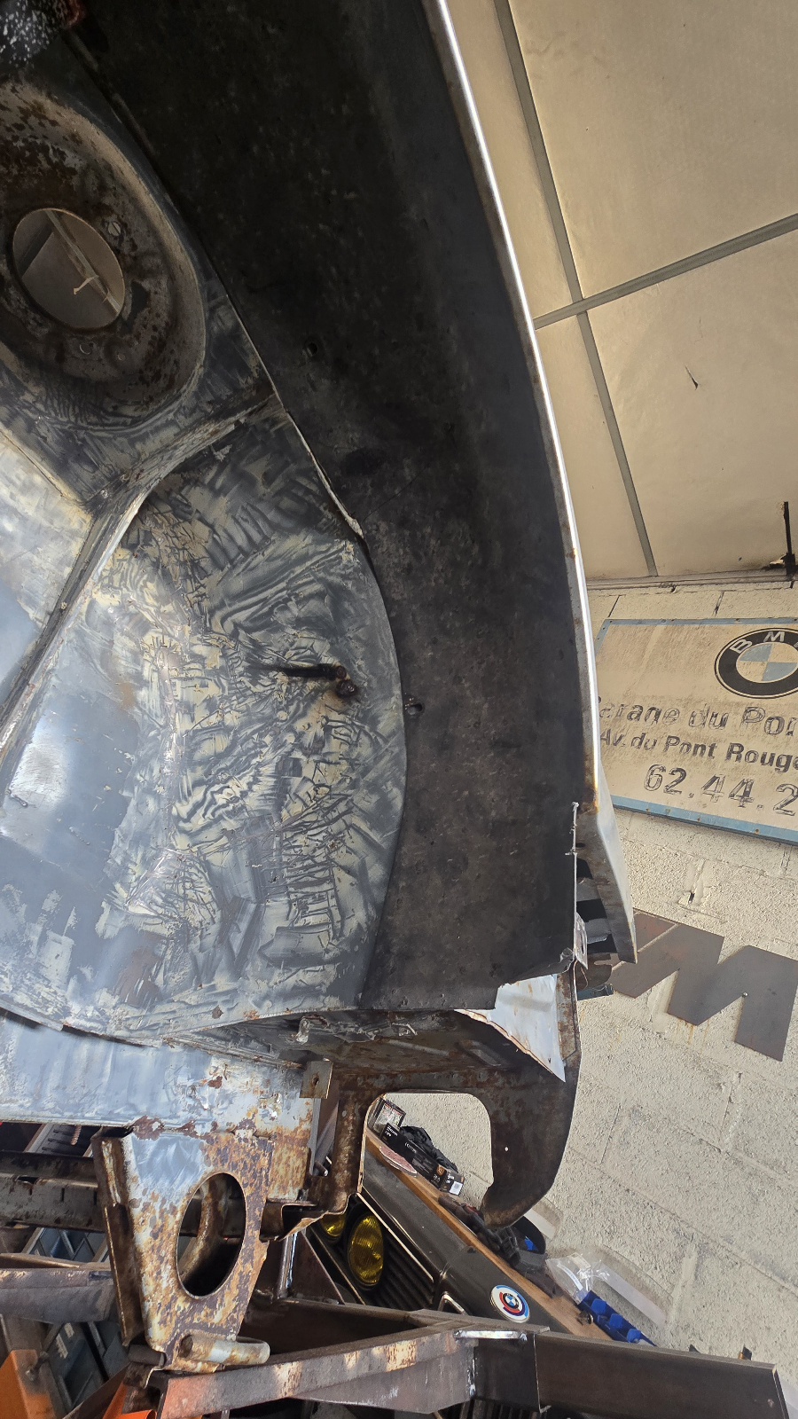

Et là , une fois le pavillon sorti , c'est la drame , je m'attendais pas à ca , gros moment de doute , mais hors de question de faire marche arrière.
La rouille , encore et toujours.
Aux vues des photos , certains vont se poser des questions car voiture montée , c'est complétement invisible et j'ai une hypothèse que Marcel trouve cohérente.
20260116_182344.jpg [ 730.23 Kio | Vu 14299 fois ]
20260116_182401.jpg [ 785.83 Kio | Vu 14299 fois ]

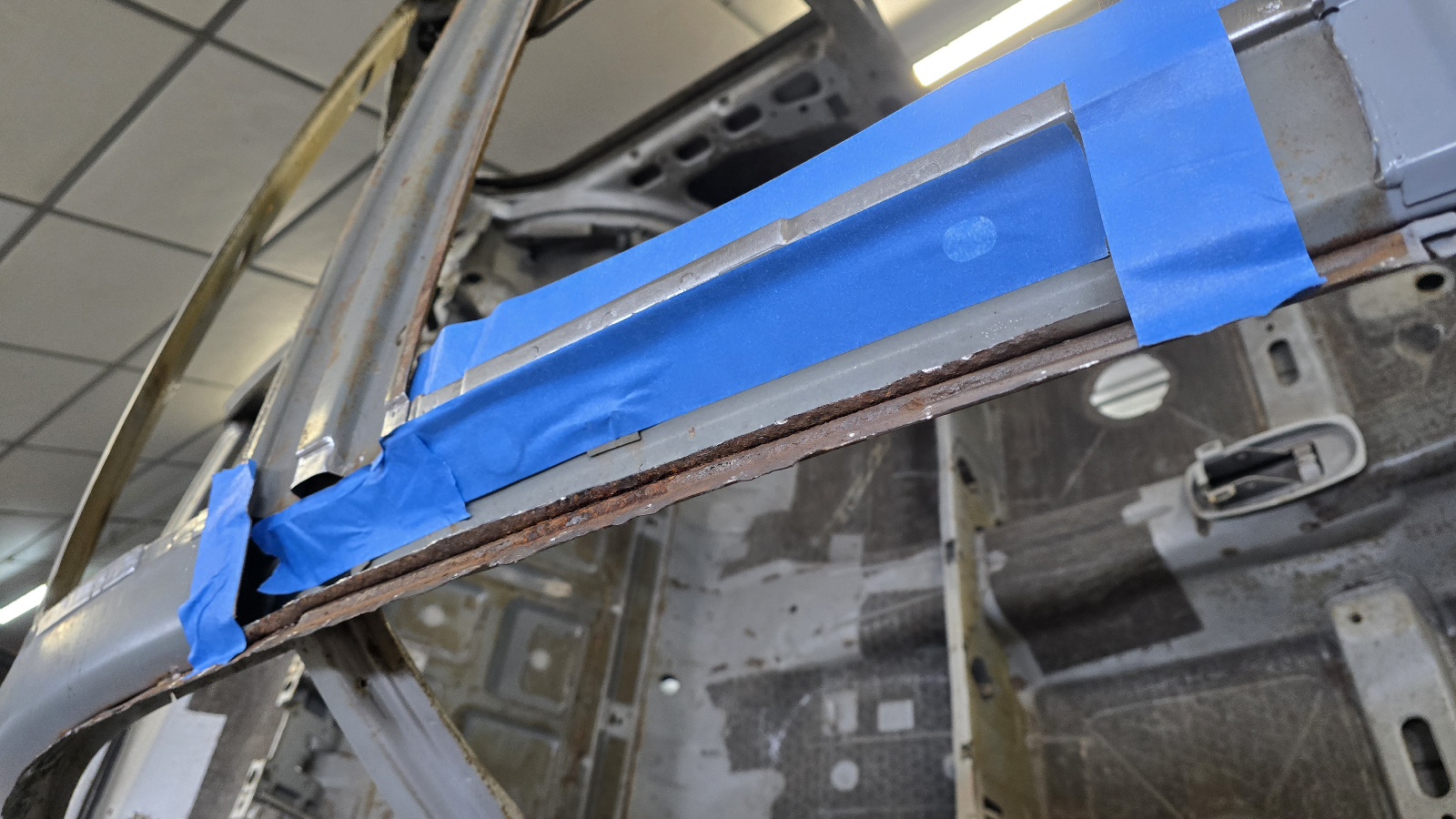

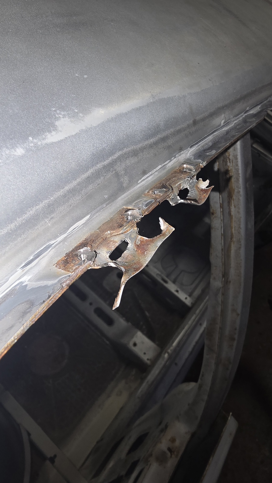

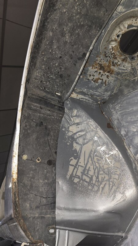

Voilà , en dessous c'est bien bouffé , c'est même perforant au niveau de la rive de la porte passager .
20260130_154253.jpg [ 677.42 Kio | Vu 14299 fois ]
On voit bien le trou au niveau du pli.
Mon hypothèse , un manque d'apprêt lors du bain à la fabrication en usine.
Mais bon , pas le temps de dormir , il faut refaire tout ca.

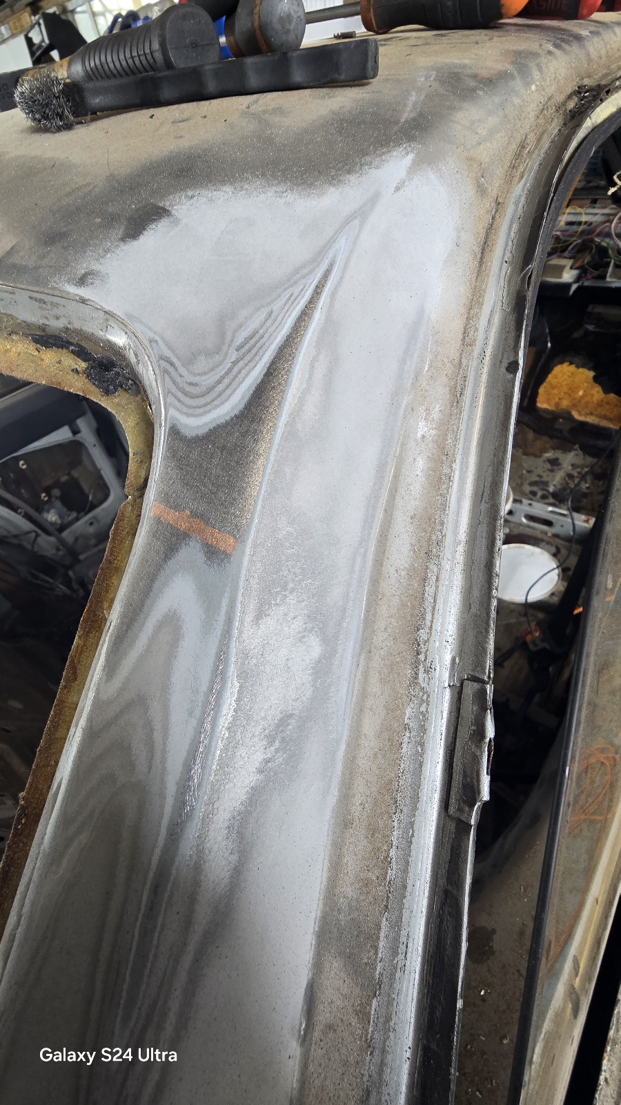

Pour la casquette de pare-brise , rien de bien méchant , ce n'est que superficiel.
un coup de ponceuse , un coup d'apprêt et c'est réglé .
20260120_165826.jpg [ 632.62 Kio | Vu 14299 fois ]
20260120_170648.jpg [ 604.11 Kio | Vu 14299 fois ]

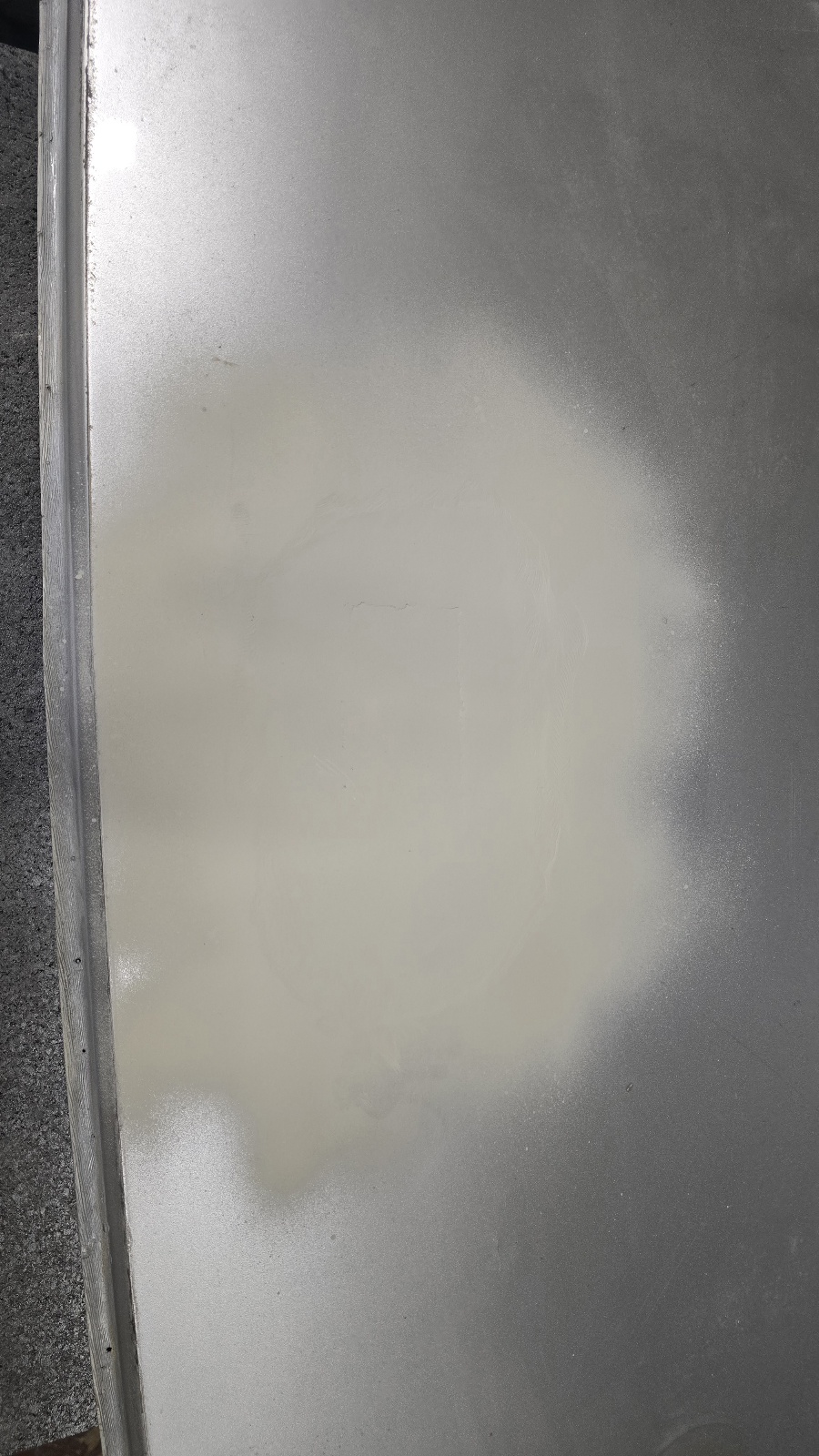

Après ponçage , la tôle n'est même pas marqué par la rouille , c'est comme neuf.
Pour l'apprêt , voilà le rendu de l'apprêt antirouille en bombe de chez Brico dépôt , c'est nickel .

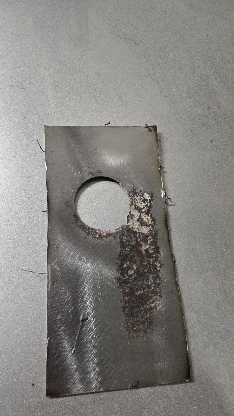

J'attaque gentiment? je découpe une partie proprement pour voir l'étendu des dégâts.
20260122_144559.jpg [ 607.13 Kio | Vu 14299 fois ]
20260122_144606.jpg [ 520.22 Kio | Vu 14299 fois ]

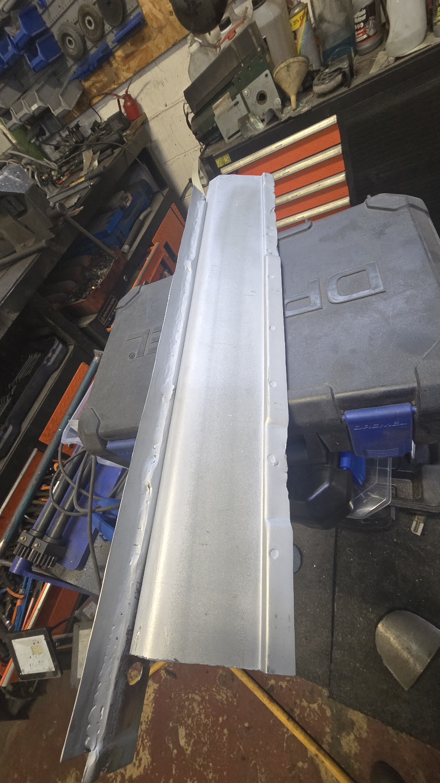

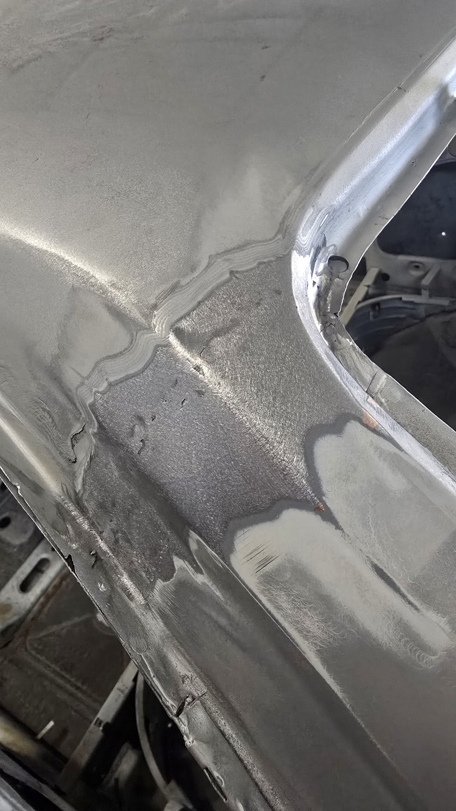

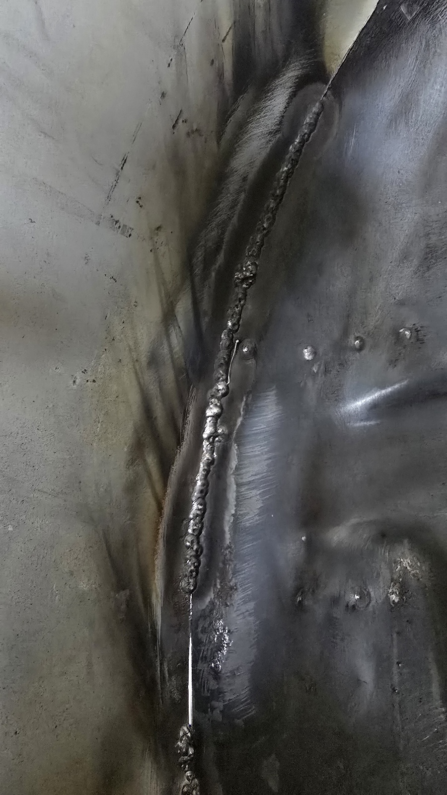

Heureusement la partie inférieure n'est pas touchée , je récupère la pièce sur le châssis N°2 , par chance elle est en bon état.
20260130_154329.jpg [ 571.47 Kio | Vu 14299 fois ]
Maintenant , tout est prêt , je peux dépointer le reste de la pièce , avec plusieurs plis à 90° , à mon sens , je gardais suffisamment de rigidité pour éviter les déformations.
J'ai laissé les 2 raidisseurs qui traversent le pavillon sur les version sans toit ouvrant le temps de l'intervention , et j'ai également refais des soudures au niveau des assemblages .
20260130_154314.jpg [ 607.33 Kio | Vu 14299 fois ]

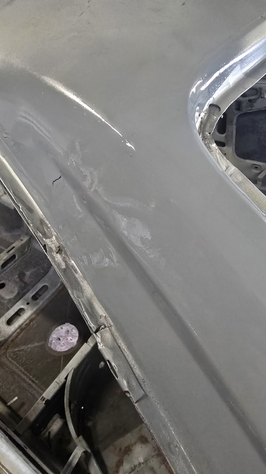

Et sans trainer , je repose la nouvelle pièce.
20260131_172050.jpg [ 550.37 Kio | Vu 14299 fois ]
Mise en apprêt.
20260131_173645.jpg [ 461.92 Kio | Vu 14299 fois ]
Vient le moment de vérité , la pose du nouveau pavillon.
C'est la première pose , il y a encore tout les ajustements à faire.
20260204_174024.jpg [ 594.74 Kio | Vu 14299 fois ]
Mais on est déjà pas mal.
20260204_174040.jpg [ 522.56 Kio | Vu 14299 fois ]
Il est maintenant temps de le fixer définitivement , il faut d'abord le coller , j'ai utilisé un polymère spéciale en reprenant les emplacements d'origine.
20260221_140136.jpg [ 578.25 Kio | Vu 14299 fois ]
20260221_141056.jpg [ 622.89 Kio | Vu 14299 fois ]
20260221_144659.jpg [ 555.55 Kio | Vu 14299 fois ]
20260221_145240.jpg [ 388.37 Kio | Vu 14299 fois ]

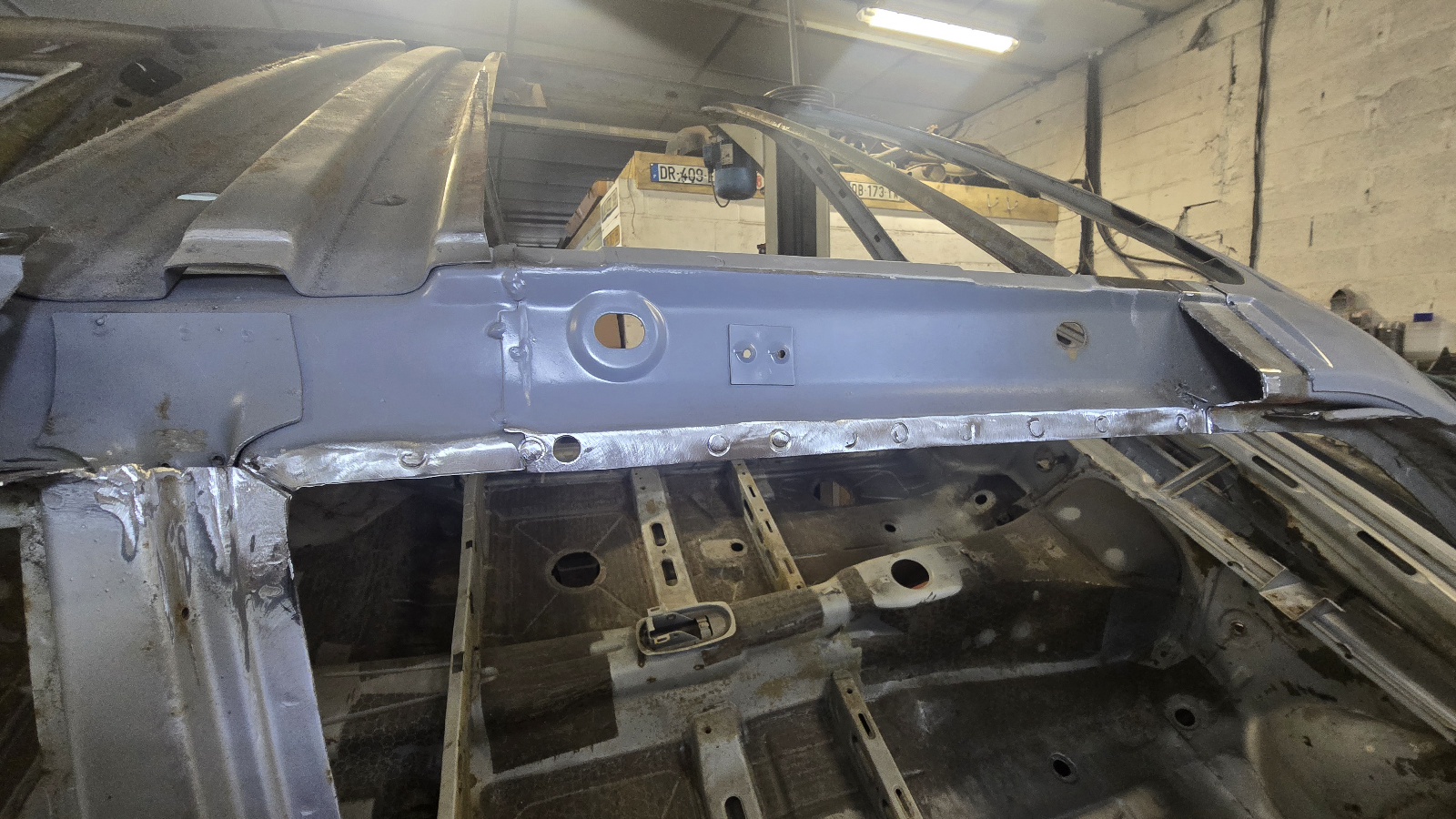

J'ai pu ainsi essayer mon nouveau poste , le résultat est satisfaisant , sa perce pas , et les déformations sont quasi nul.
Derrière , il a fallut refaire les soudures par point des rives , placer les nouvelles agrafes et tout mettre en apprêt.
20260302_170915.jpg [ 655.3 Kio | Vu 14299 fois ]
20260302_170928.jpg [ 649.5 Kio | Vu 14299 fois ]
Voilà , cette partie est enfin terminée , depuis je suis passé à autre chose.
Mais cette surprise à bien plombé le planning , ca m'a pris beaucoup de temps.

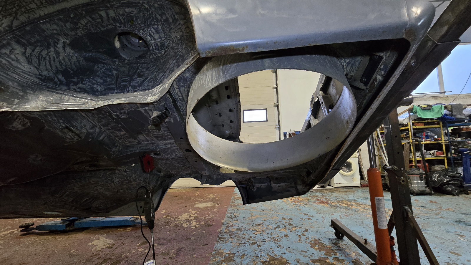

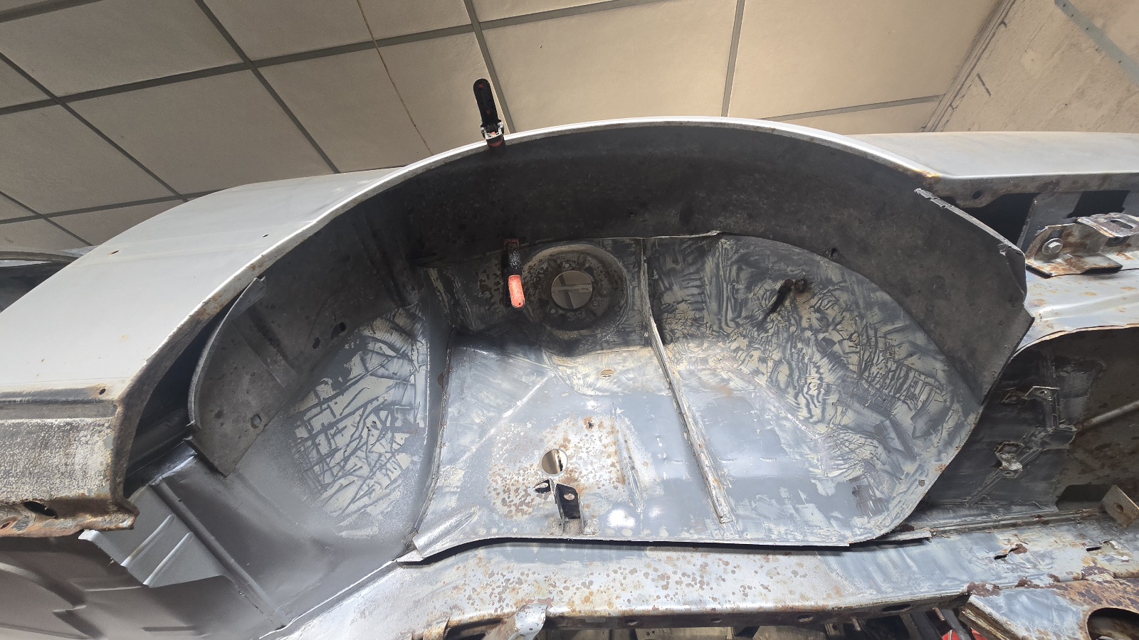

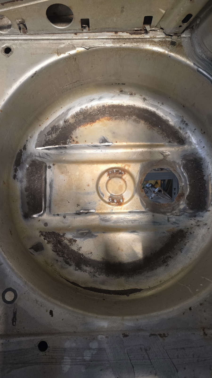

Salut les gars, quelques news du projet.

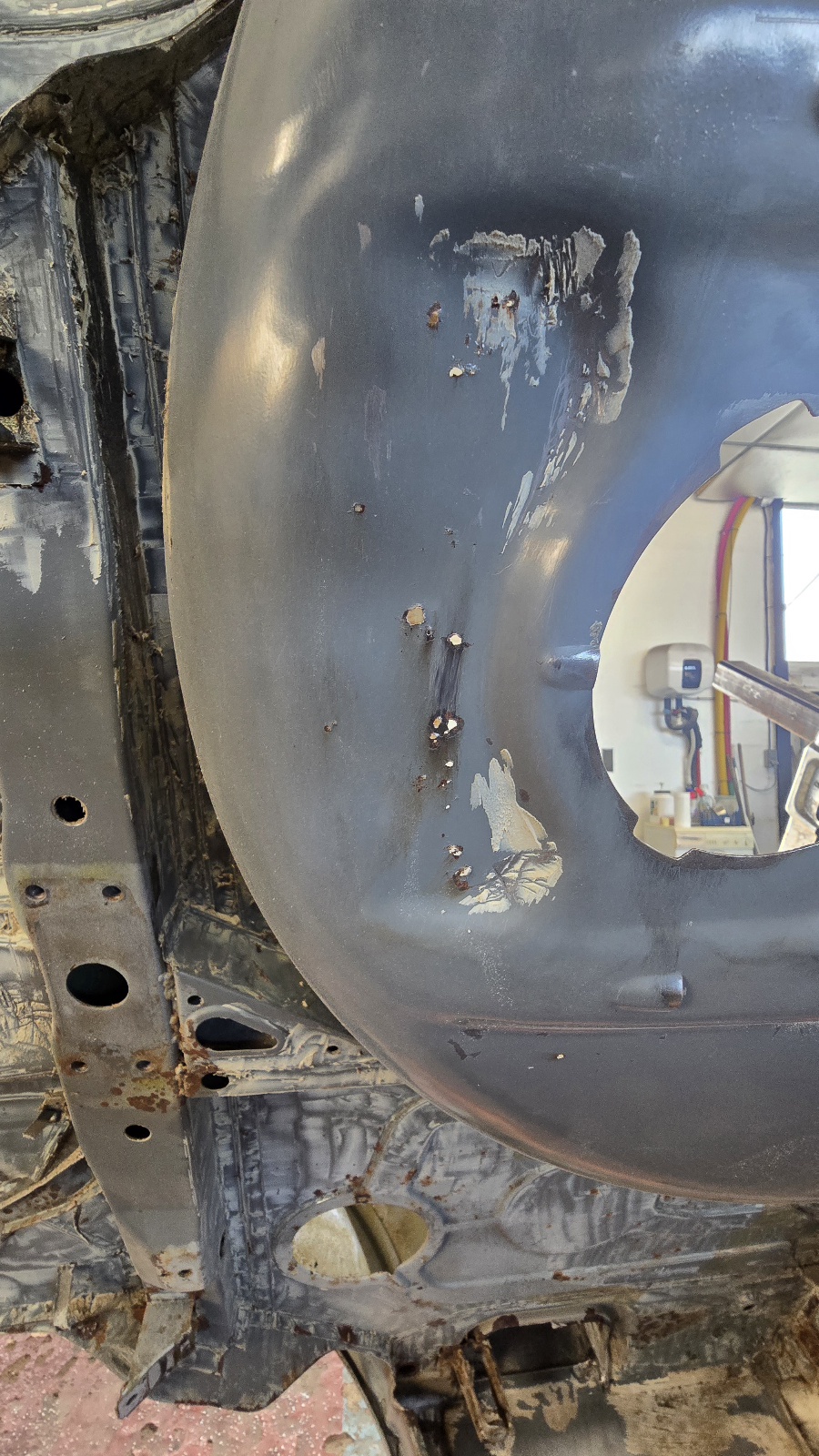

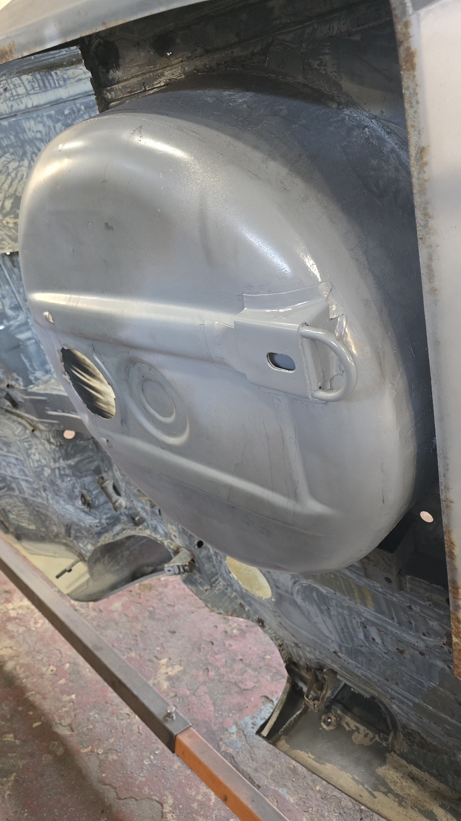

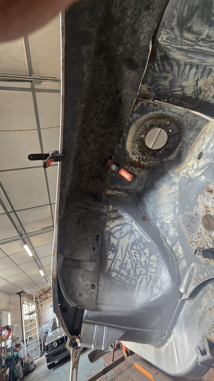

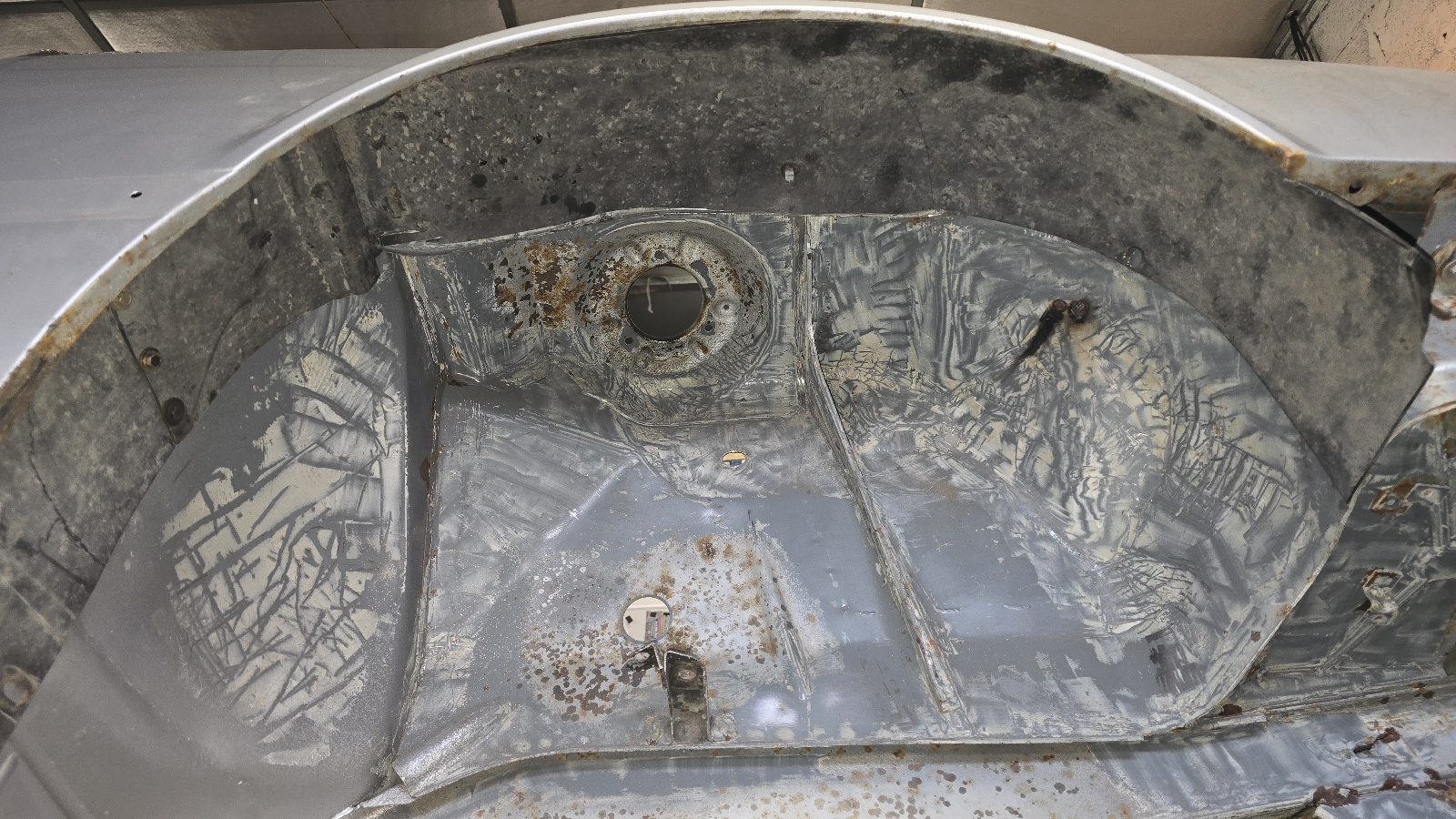

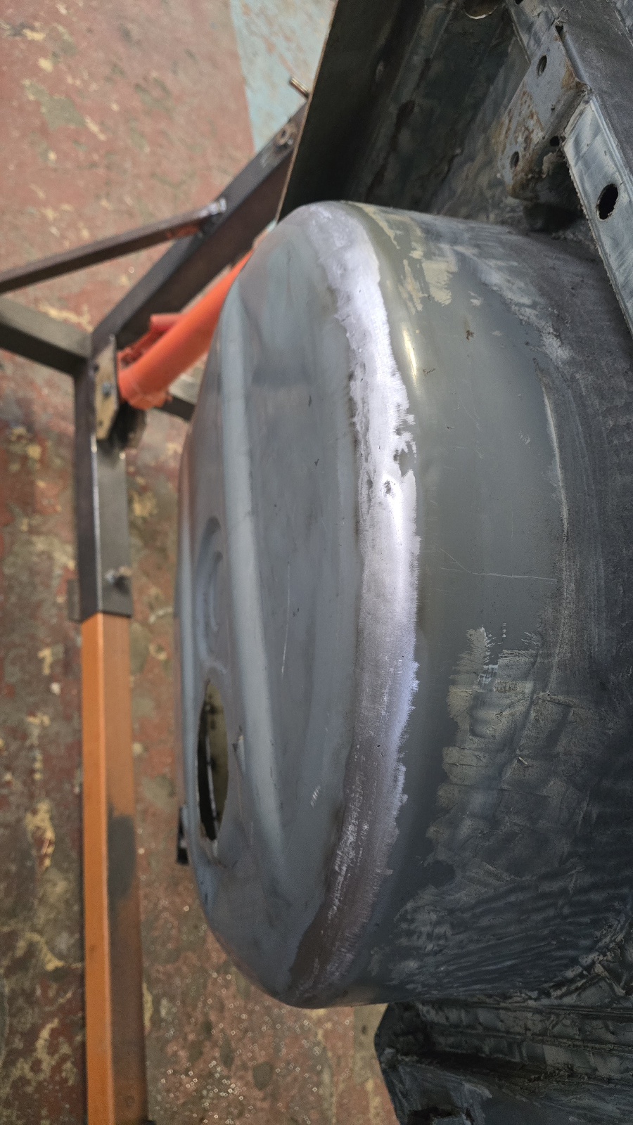

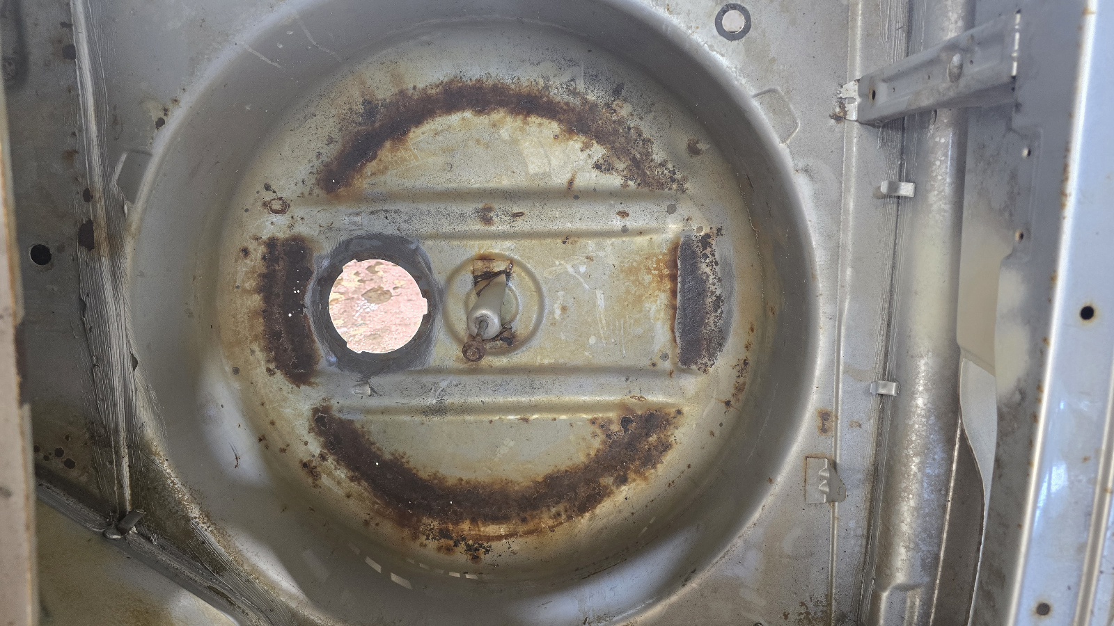

Je me suis attaqué à une autre zone attaquée par la rouille.
Le bac de roue de secoure .
J'avais brossé pour me faire une idée de l'état.

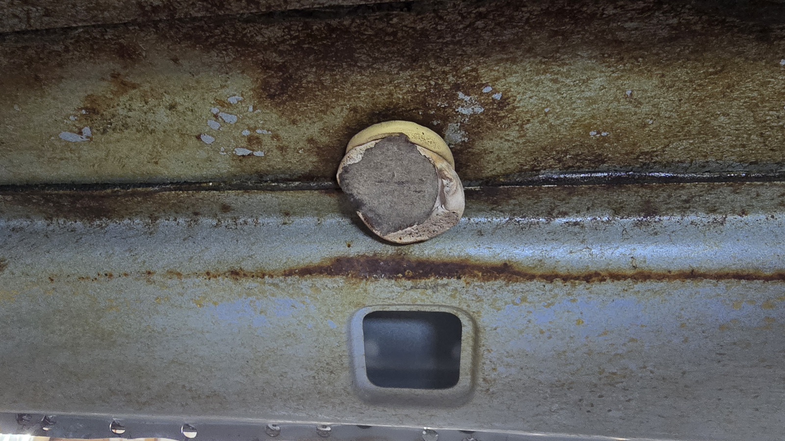

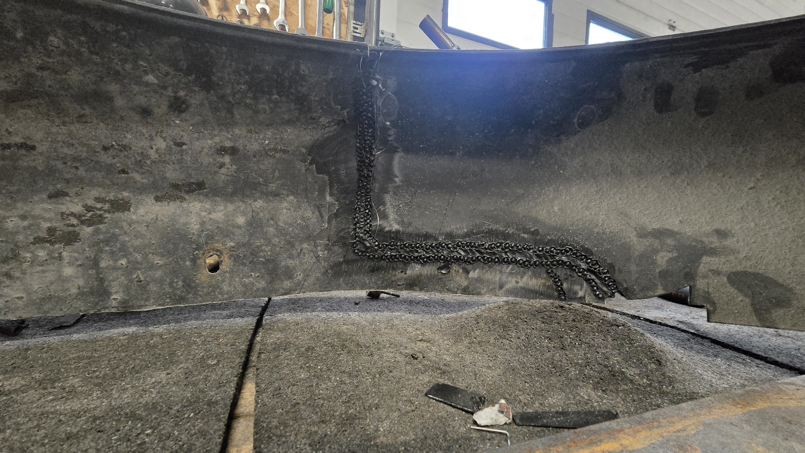

Malheureusement c'était perforant .
20260304_170520.jpg [ 642.83 Kio | Vu 13787 fois ]

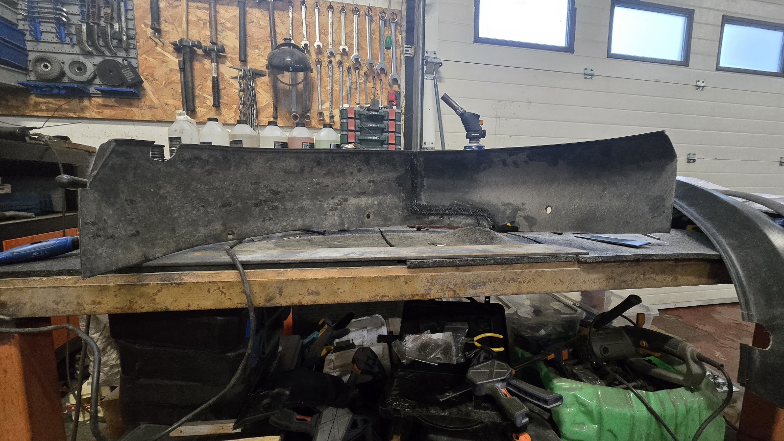

J'ai donc fait le tour des 2 châssis disponibles , seul un fond était récupérable.
J'aurais bien changé la pièce complète , mais impossible les autres sont trop abimée .
J'ai donc opté pour un remplacement partiel.

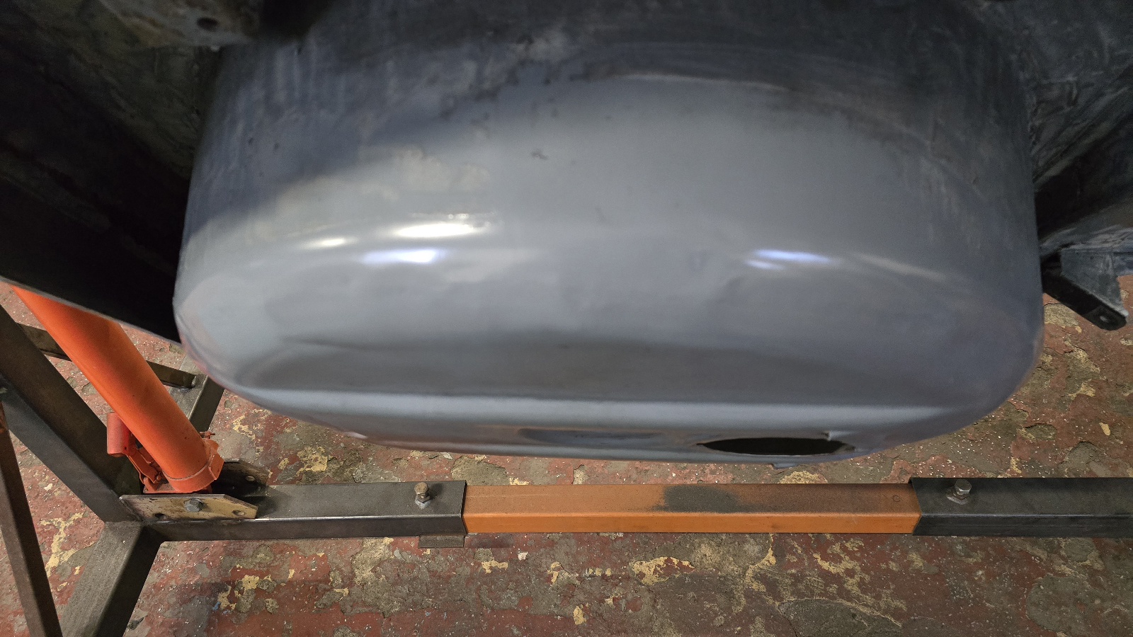

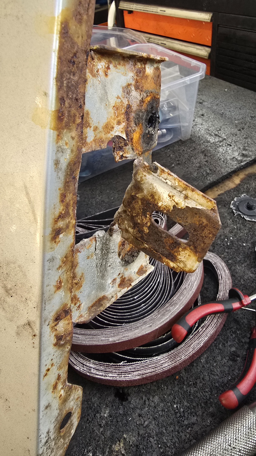

Dans un premier temps , j'ai dépointé les accessoires , l'anneau de remorquage et la bride de la roue de secoure.
Je suis ensuite venu pointer et marquer le nouveau fond.
20260306_170759.jpg [ 639.39 Kio | Vu 13787 fois ]

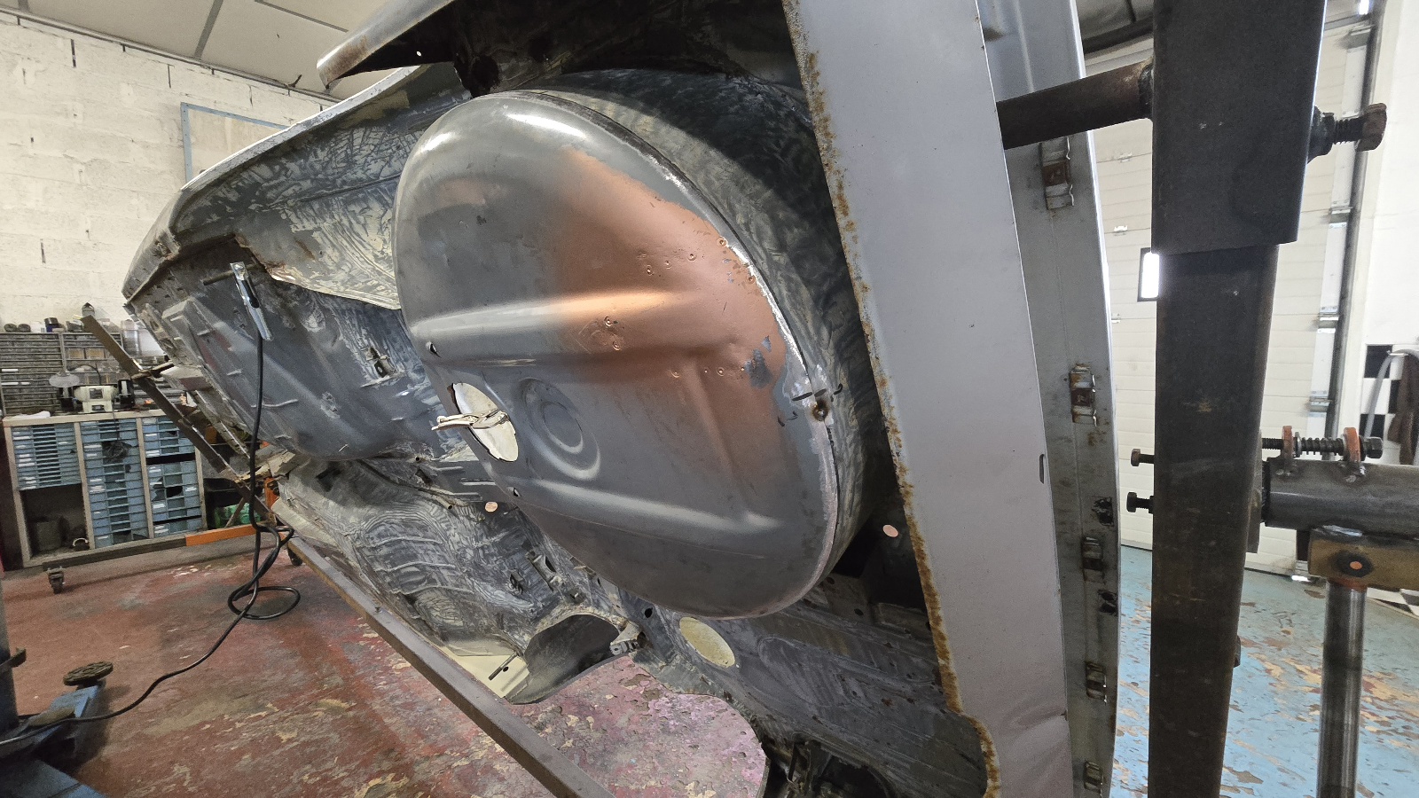

Pour ainsi faire la découpe .
20260307_182845.jpg [ 666.82 Kio | Vu 13787 fois ]
il y a plus qu'à replacer le nouveau fond suivant les repères.
20260310_122257.jpg [ 490.18 Kio | Vu 13787 fois ]
Enfin ca , c'est la théorie , car en réalité l'ajustement a été un peu pénible , 2 pièces identiques ne s'emboitent pas parfaitement .
Mais avec de la persévérance on y arrive. :wink: :wink:

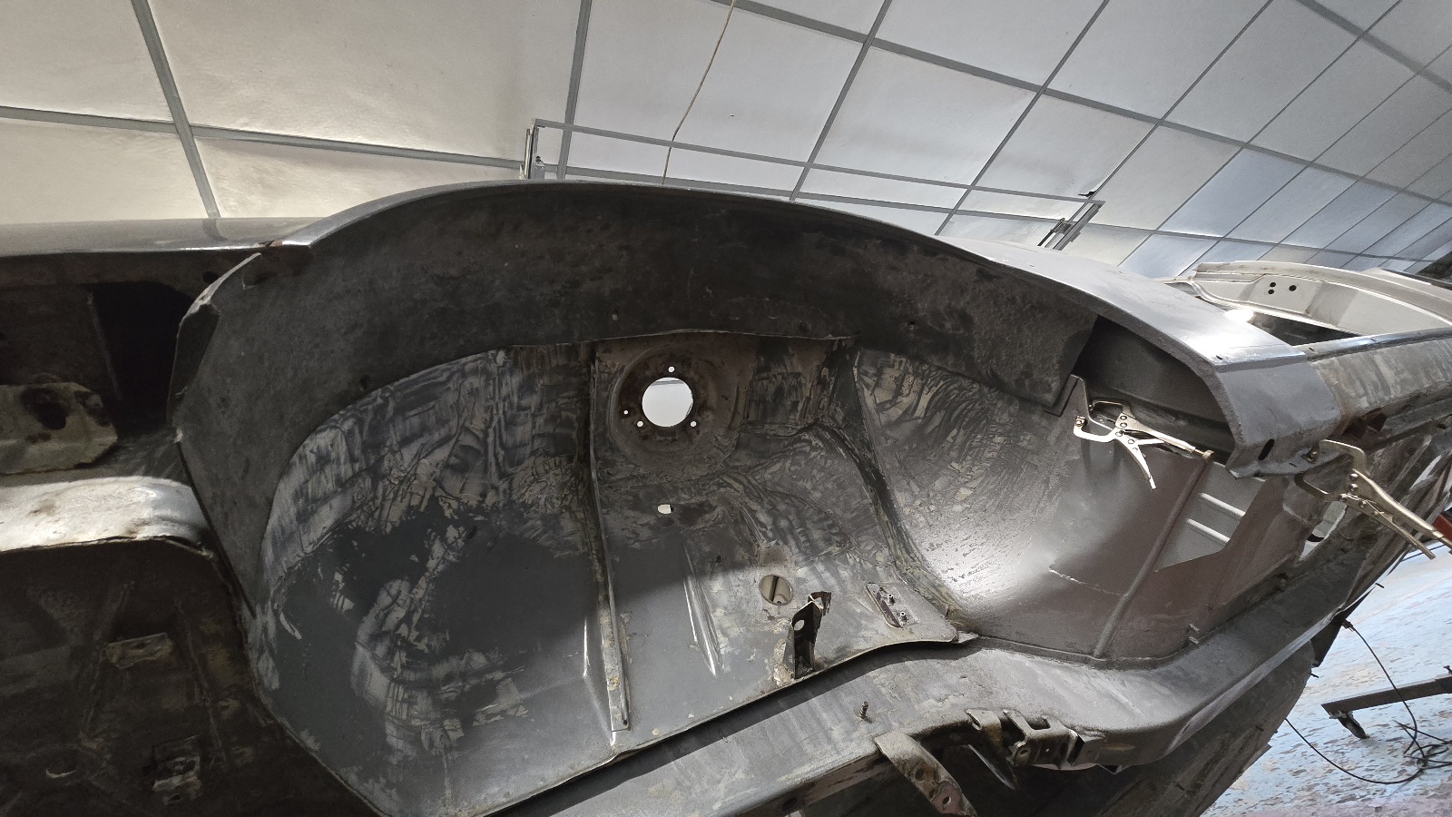

20260310_123318.jpg [ 556.66 Kio | Vu 13787 fois ]

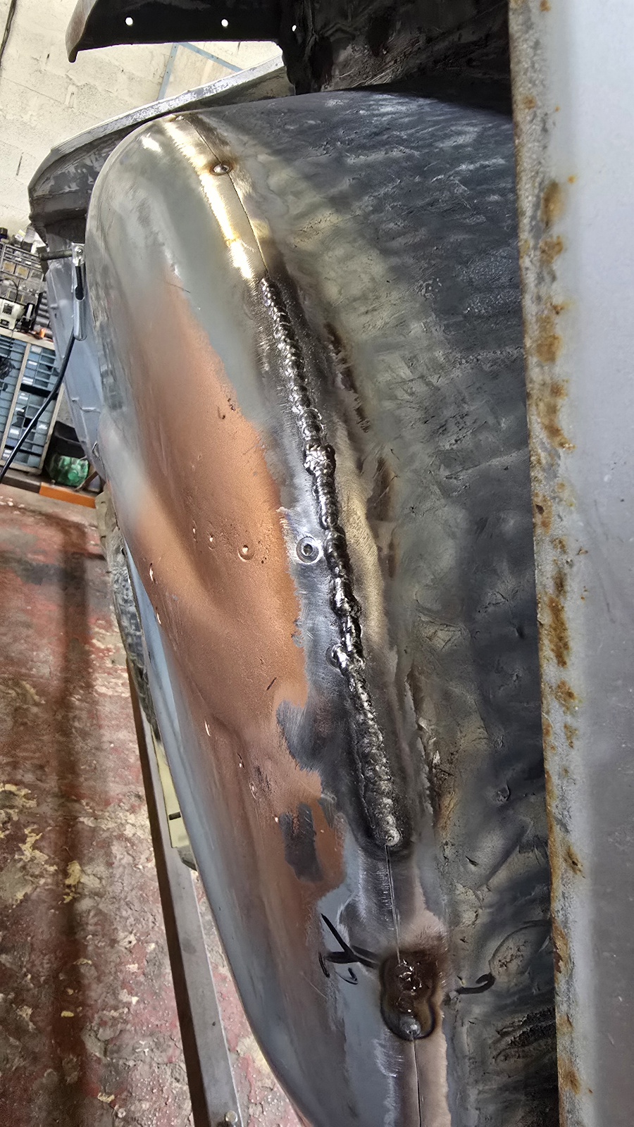

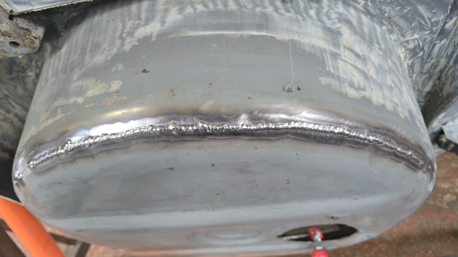

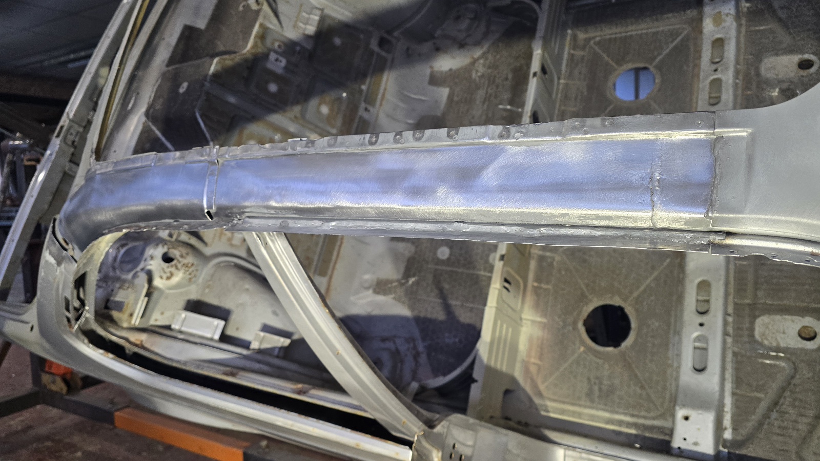

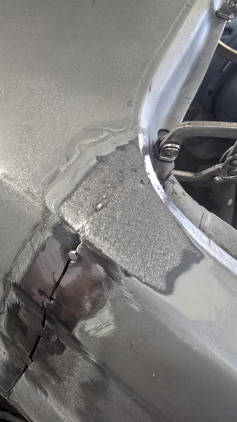

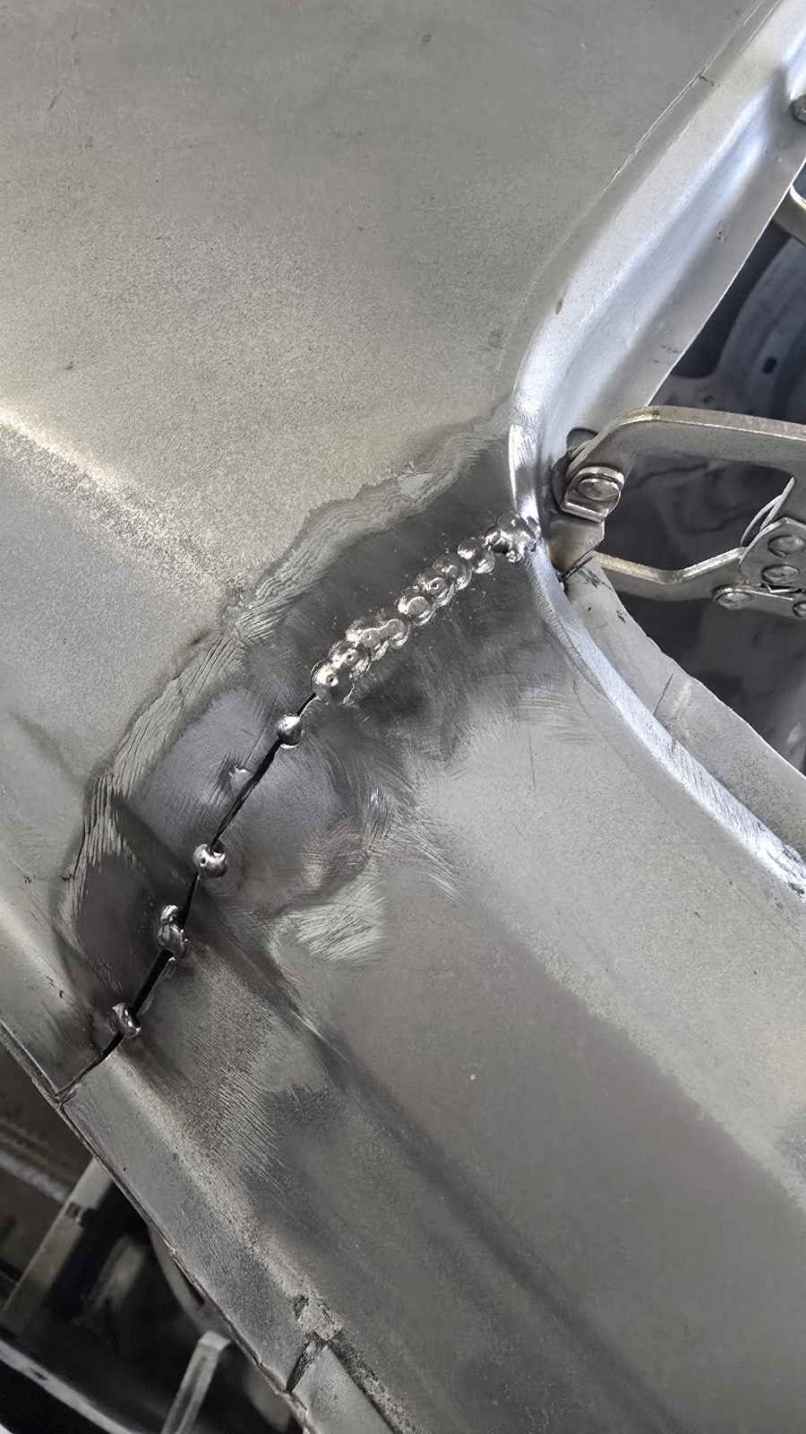

J'ai ensuite pu passer à la soudure.
20260312_121419.jpg [ 604.54 Kio | Vu 13787 fois ]
la pénétration a été plus que correct .
20260312_121437.jpg [ 484.3 Kio | Vu 13787 fois ]

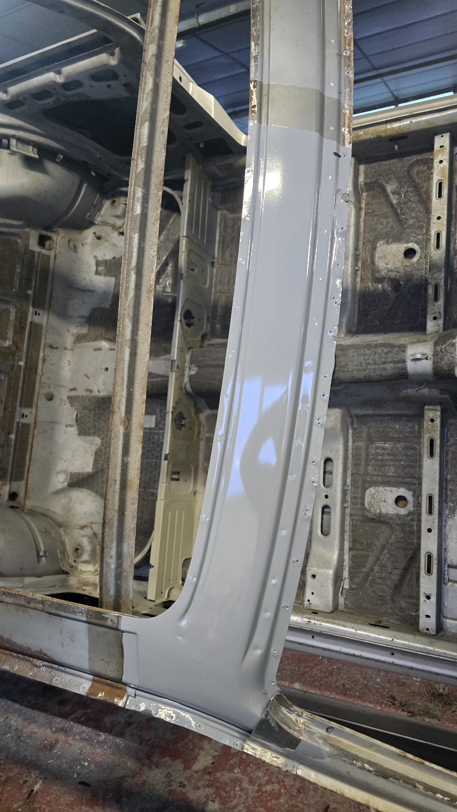

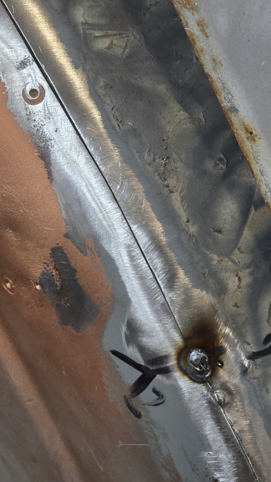

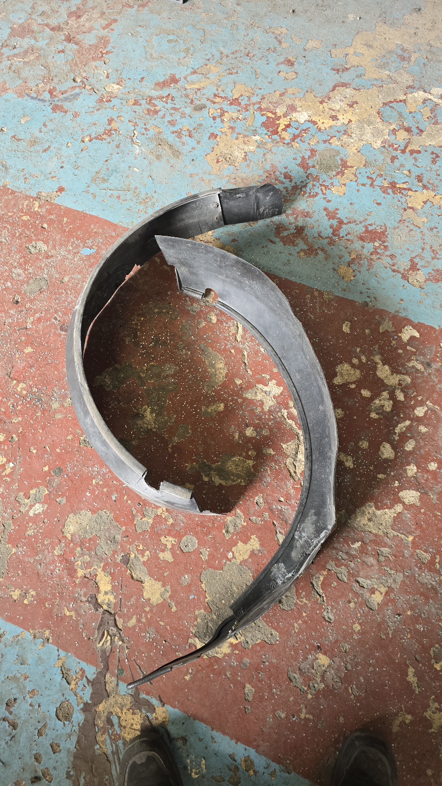

Petit coup de brosse après avoir fait le tour .
20260314_121520.jpg [ 427.42 Kio | Vu 13782 fois ]
Puis meulage , ponçage .
20260317_183652.jpg [ 522.81 Kio | Vu 13782 fois ]

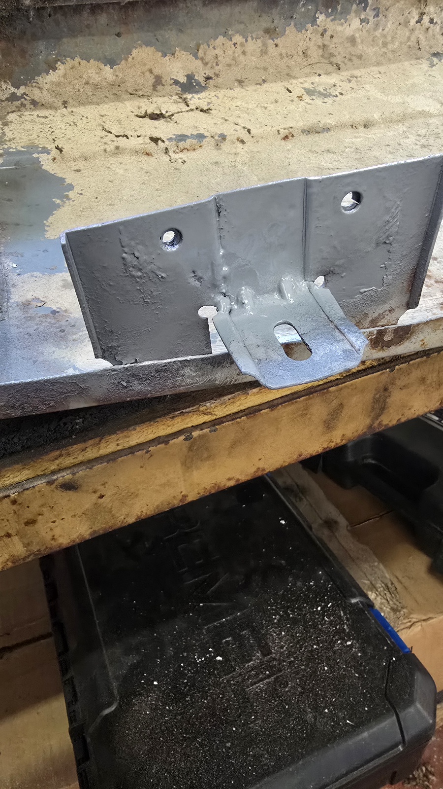

Et mise en apprêt.
20260317_184833.jpg [ 536.58 Kio | Vu 13782 fois ]
Il y a quelques petites déformations , je verrais pour redresser tout ca par la suite.
On termine en remettant les accessoires.
20260319_175119.jpg [ 504.38 Kio | Vu 13782 fois ]
Il me reste à meuler la soudure à l'intérieur , je m'occuperais de ca demain.

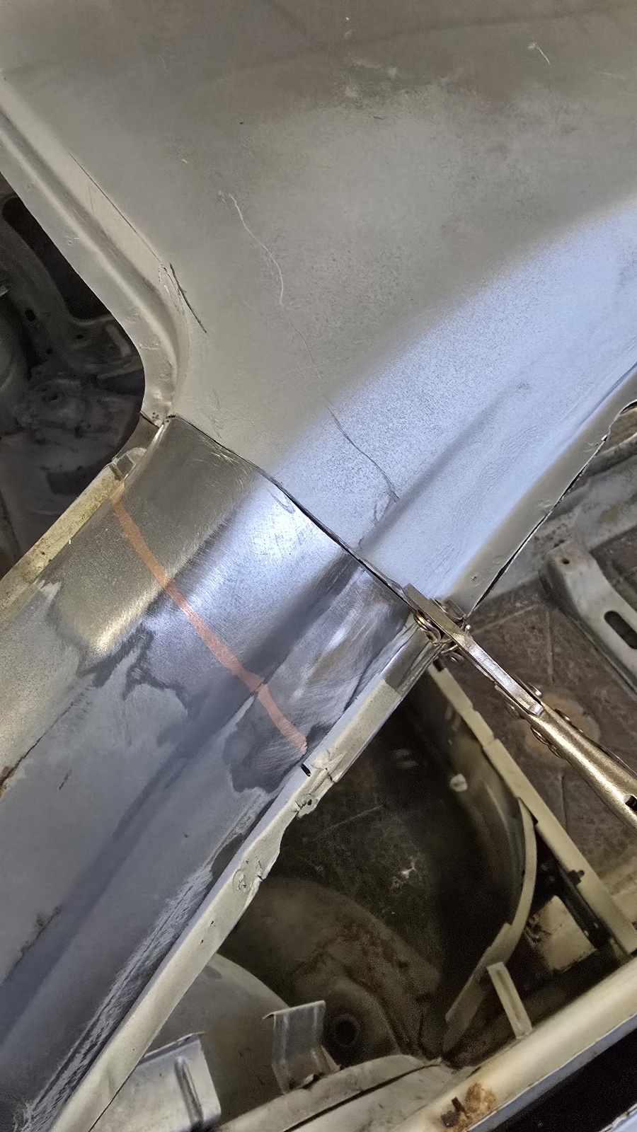

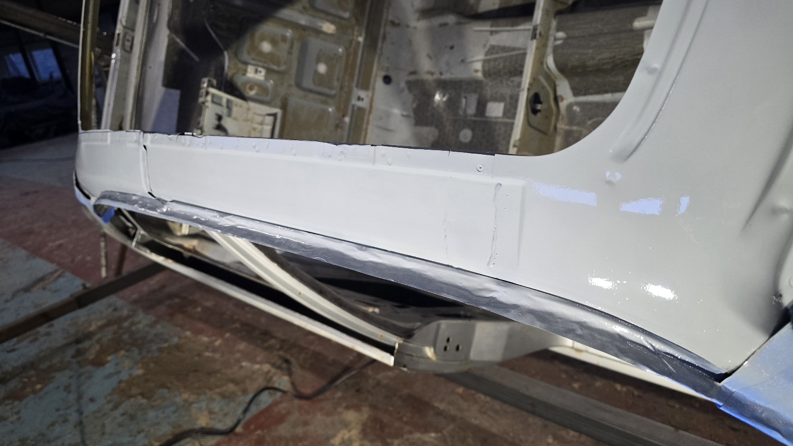

Ensuite , je me suis occupé d'une petite réparation qui trainait.
20260319_165307.jpg [ 780.81 Kio | Vu 13782 fois ]
Le bas d'aile avant sous le pare-chocs , les séquelles d'un petit accrochage vite réglé .
Après un petit décapage , redressage , soudure , mis en apprêt , c'est déjà mieux.
20260319_175034.jpg [ 634.98 Kio | Vu 13782 fois ]

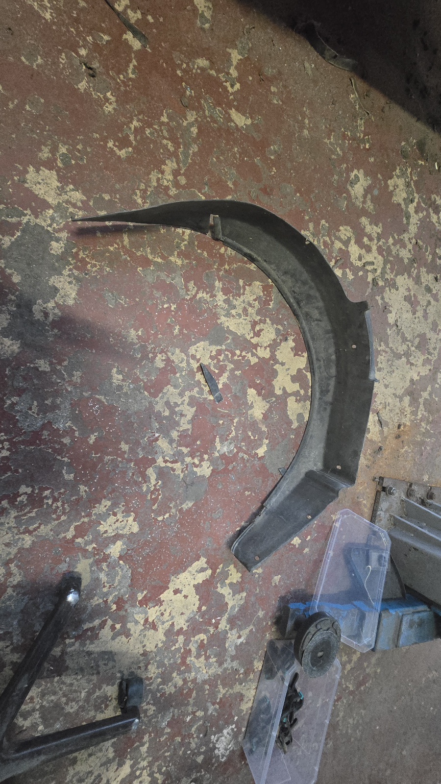

Je fouille un peu dans mon stock pour sortir ca.
20260323_184247.jpg [ 792.52 Kio | Vu 13782 fois ]
Un pare-boue de e39. :lol: :lol:
Oliv avait fait cette modif avec des pare-boue de e34 , j'en avait mis de coté en prévision , mais j'ai voulu aller plus loin , je voulais que ca fasse origine.
Après quelques découpes , c'est déjà pas mal .
20260323_170552.jpg [ 587.87 Kio | Vu 13782 fois ]
20260323_170606.jpg [ 611.65 Kio | Vu 13782 fois ]
20260323_170627.jpg [ 622.7 Kio | Vu 13782 fois ]
Après quelques découpes supplémentaires , on est vraiment pas mal.
20260323_182827.jpg [ 738.61 Kio | Vu 13782 fois ]
20260323_182834.jpg [ 764.1 Kio | Vu 13782 fois ]
J'ai fais en sorte que la partie arrière soit démontable pour venir nettoyer facilement .
J'ai encore quelques ajustements a faire , boucher les trous inutiles , faire quelques fixations même si ca tient déjà très bien comme ca , et placer un joint en U sur le bord en contact avec l'aile.
Voilà pour les news , on est encore loin de la fin , mais ca avance .
A+ :wink: :wink:

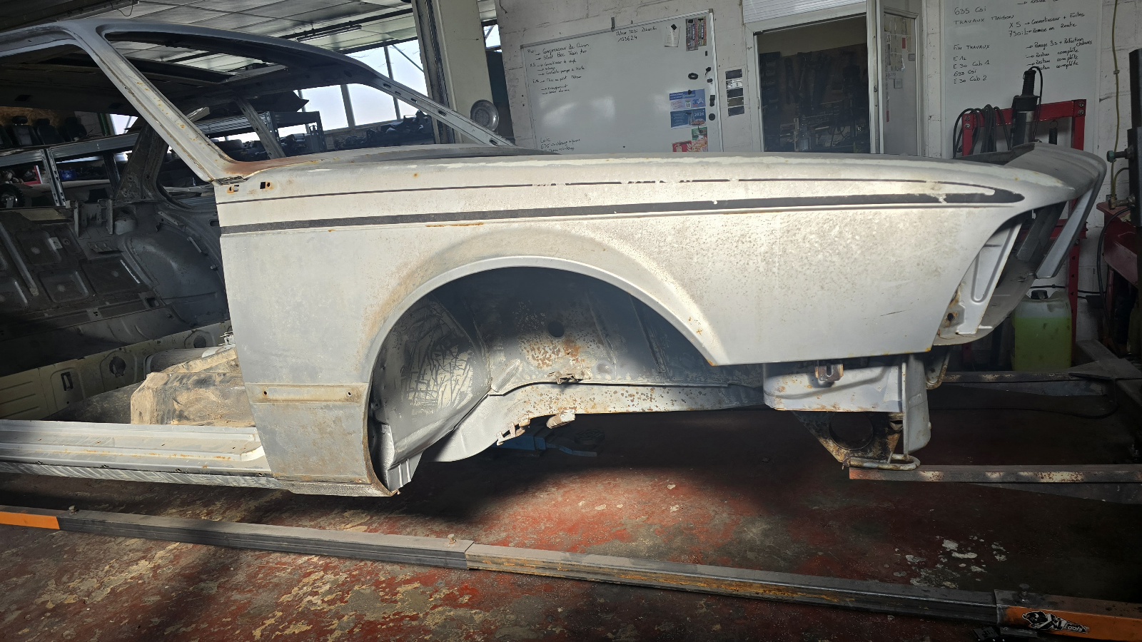

20260411_181617.jpg [ 650.87 Kio | Vu 11596 fois ]
20260411_181621.jpg [ 802.39 Kio | Vu 11596 fois ]
20260411_190033.jpg [ 570.2 Kio | Vu 11596 fois ]
20260610_172654.jpg [ 932.12 Kio | Vu 11596 fois ]
Le 2éme m'a donné moins de mal , en même temps , je m'y suis pas pris de la même façon.
Pour le 1er je me suis obstiné à modifier une pièce complète , alors que pour le 2éme j'ai soudé 2 parties avant ensemble et j'ai un bien meilleur résultat.
