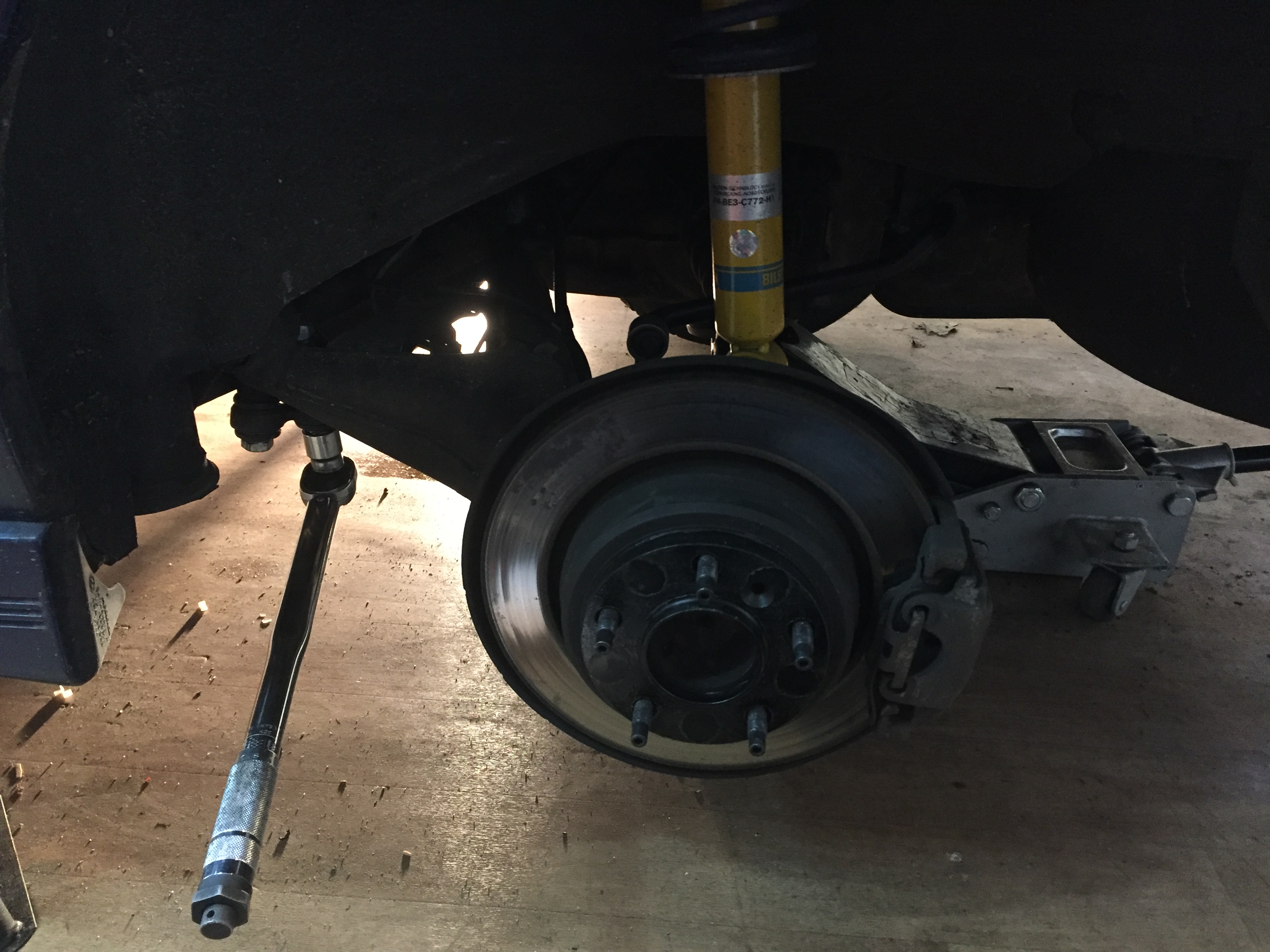

MessagePosté: 09 Avr 2017 00:16
IMG_6024.JPG [ 1.25 Mio | Vu 19089 fois ]
En cours de montage :mrgreen:

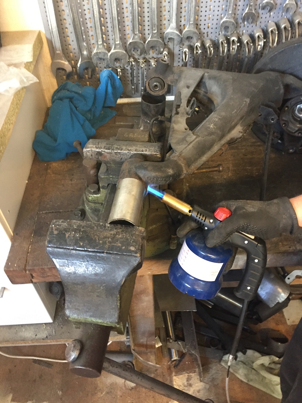

MessagePosté: 10 Avr 2017 11:18
Aller, on dégage tout ça !! :mrgreen:
IMG_6025.JPG [ 439.77 Kio | Vu 19070 fois ]

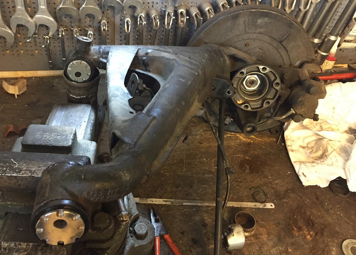

C'est mieux comme ça ! :wink:
IMG_6026.JPG [ 425.44 Kio | Vu 19070 fois ]

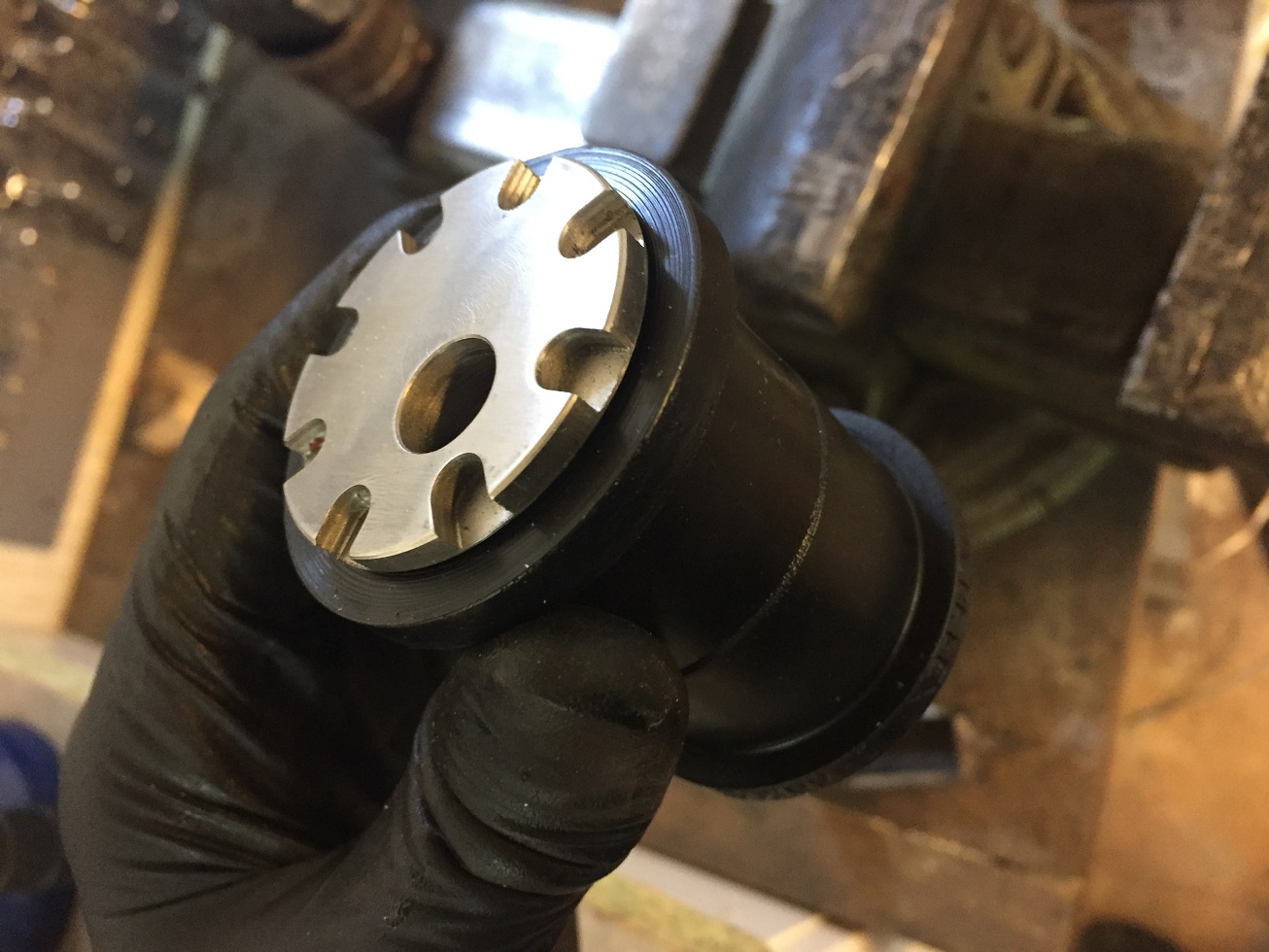

Voila les fameux silents blocs POWER FLEX BLACK SERIES excentriques pour PhII à installer! :pouce:
IMG_6033.JPG [ 312.52 Kio | Vu 19070 fois ]

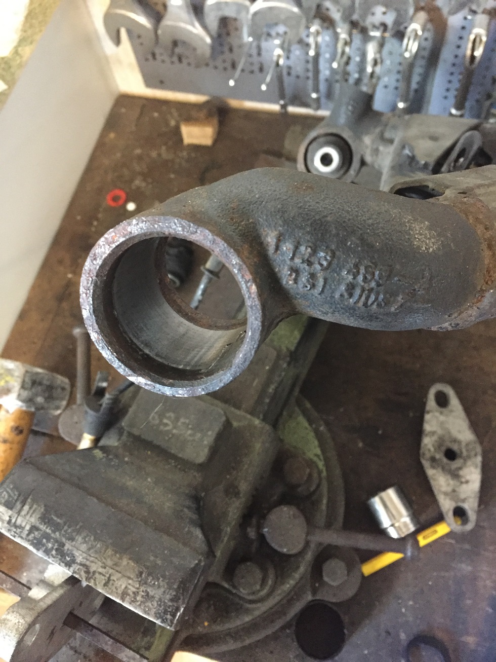

Voila une fois monté (sur la notice, ils disent de monter les sleeves de réglage en alu coté intérieur de la caisse, mais le réglage doit être une galère, aucun accès au réglages, je l'ai ai donc montés à l’extérieur... je ne pense pas qu'il y ai une grosse incidence mécanique), :rolleyes:
Ps: sur la photo ils sont dans le bon sens, je les ai inversés par la suite.
IMG_6032.jpg [ 380.14 Kio | Vu 19070 fois ]
Je n'ai pas de presse, donc galère un peu... c'est pourquoi j'ai pas encore fini :? C'est un gros gros taff! (et pourtant toutes mes vis sont neuves.. donc je n'ai eu aucune difficulté à tous devisser...
Le remontage est en cours.
Pour remonter les trains sur la caisse, il faut bien aligner les réglages des SB, sinon impossible de remettre les vis ! (pour info)

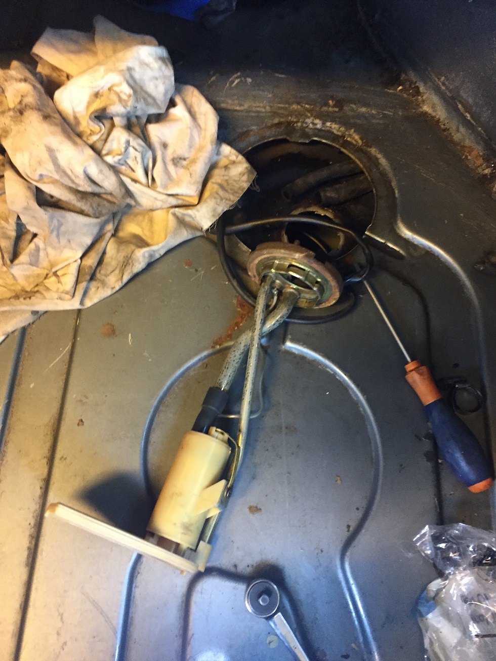

MessagePosté: 10 Avr 2017 11:27

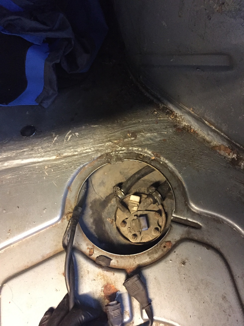

Autre modifs, j'avais des odeurs d'essence, et des fuites quand je faisais le plein à ras bord !! :evil:
Ça fuyait par la trappe du puits de la pompe
Je commande le gros joint torique du puits, impec !!!
Je démonte
IMG_6028.JPG [ 417.49 Kio | Vu 19070 fois ]
On sort tout ça, bon je m’aperçois qu'il y a aussi un joint un niveau du flotteur !!! Damn :twisted:
Donc oubliez pas de commander les 2 joints !!
Pour phase 2:
Joint pompe 16121116966
Joint flotteur 16121150391
IMG_6030.jpg [ 389.25 Kio | Vu 19070 fois ]
Je vous laisse deviner lequel est l'ancien et lequel et le nouveau .... :0:
IMG_6029.JPG [ 342.66 Kio | Vu 19070 fois ]

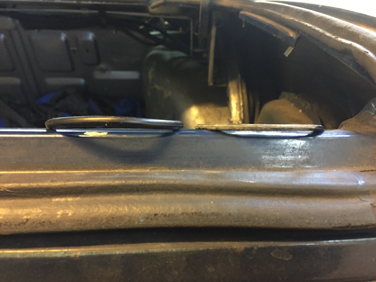

MessagePosté: 21 Avr 2017 11:54
Bon boulot tout ça !
Tes triangles proviennent d'une e34 , ou les renforts sont d'origines sur E24 phase2 ?
Sur ma B9 j'avais essayé de les sortir au chalumeau / étau mais je n'avais pas réussi ... obligé d'utiliser une scie a métaux et de les bruler ce qui était fastidieux et puant...
MessagePosté: 21 Avr 2017 12:00
j'ai aussi utilisé la technique de la scie a métaux :mrgreen: .
Oui ce sont des trains arrières de M5 E34. :pouce:

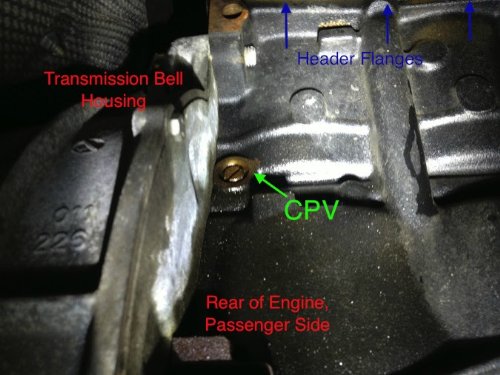

J'en ai profité pour changé la Vanne de pression constante.... :idea: Une genre de visse avec un ressort et une bille qui doit servir de régulation de la pression d'huile interne du bloc.
Située sur le bloc contre la boite, sous le collecteur d'échappement... une misère à changer....
images pour illustrer le truc: :arrow:

SILENT BLOC EXCENTRIQUES POWER FLEX, fin...
Bon, le para est fait.... :10: je vous dis pas la misère de ouf !!!!!!! :?
Impossible de tourner ces putains de SB sans écarter les mâchoires du train qui les tiennent... :!: (au marteau pneumatique, burin et WD40 si vous voyez ce que je veux dire)
Vous avez intérêt à connaitre le mec du Para pour pas qu'il vous insulte. (On a mis 1h30 environ) :quoi:
Mais les défauts sont corrigés ! :pouce:
