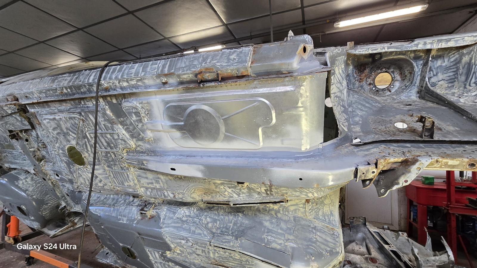

Pas mal les dessous ! Au flap ou brosse sur perceuse ?
Oliv , oui , c'est plutôt propre , ca donne envie de faire bien .
Pour l'outillage , c'est décapeur thermique et la brosse de chez far Tools.
20250607_172329.jpg [ 733.29 Kio | Vu 14248 fois ]

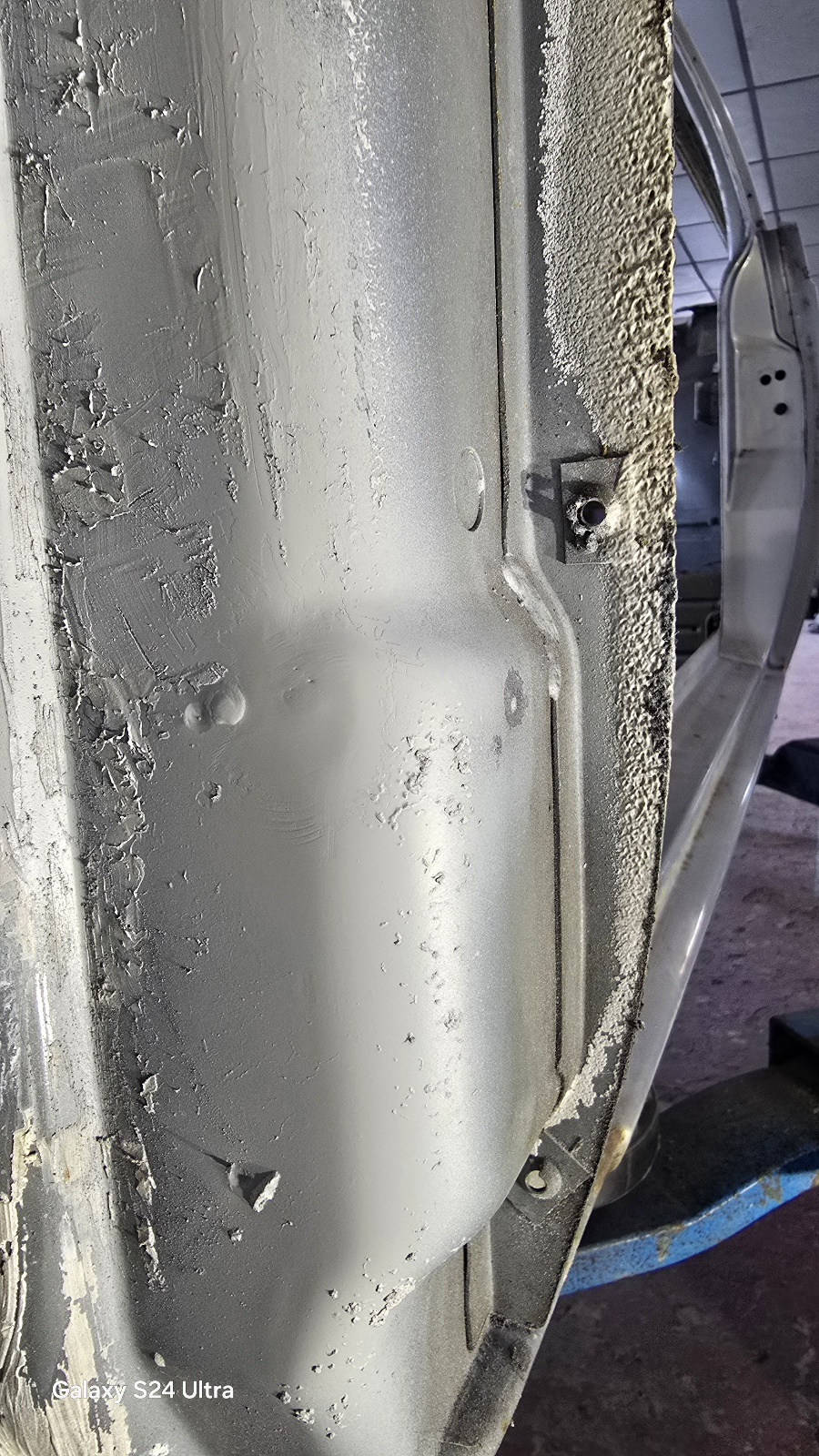

Avec cette brosse , j'arrive à enlever le blaxon sans attaquer l'apprêt, c'est pas très important en soit vu quelle va être sablée , mais ca évite l'apparition de rouille en attendant dans être là .
risbly a écrit:
Super ton travail !
Risbly , merci .
Effectivement c'est fastidieux , là , pas d'autre choix que de chauffer , sinon ca part pas , je suppose que les matériaux ont changé entre la 404 et la e24.
Après , mon décapeur est réglable et je ne tourne pas à fond .

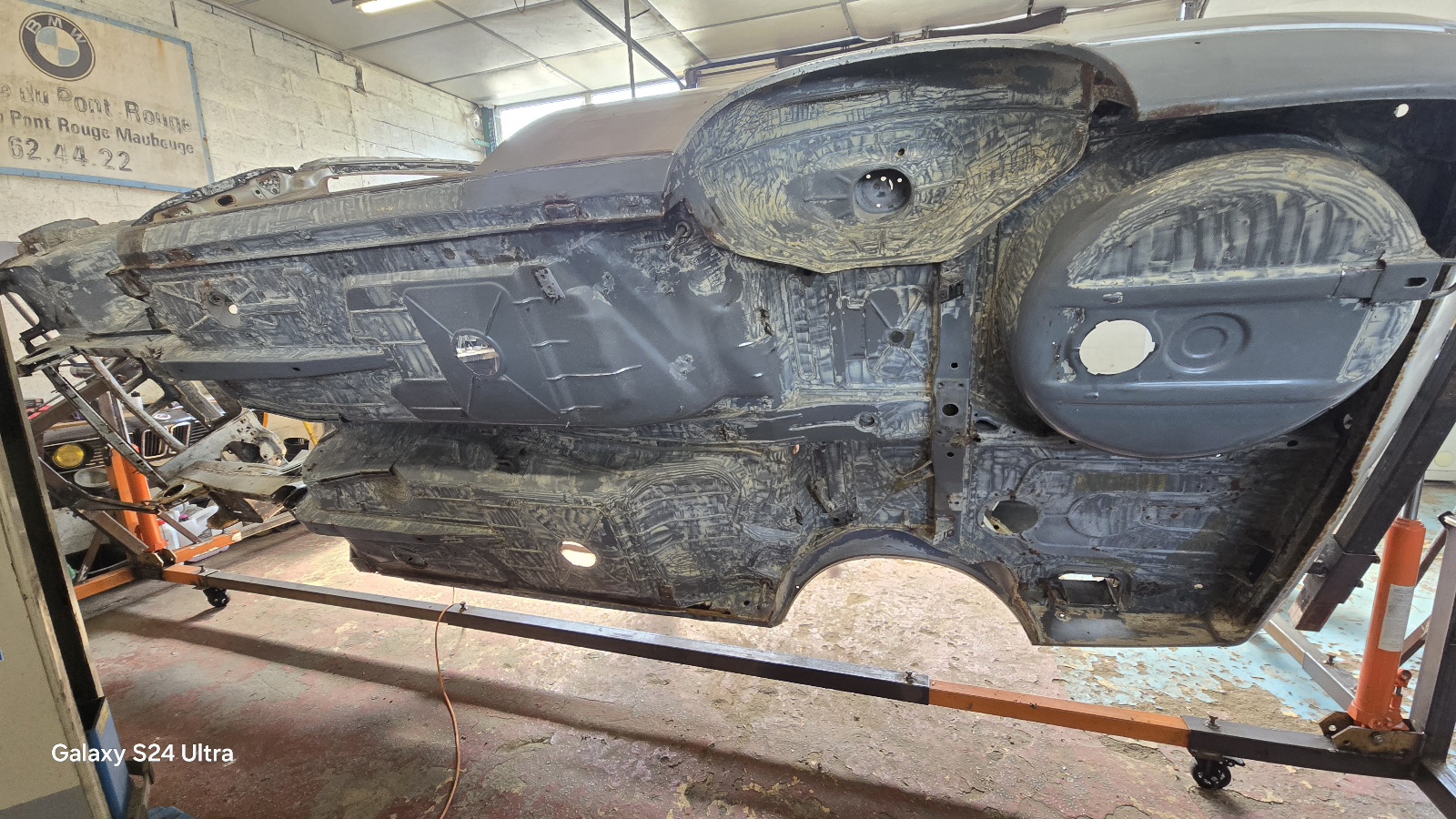

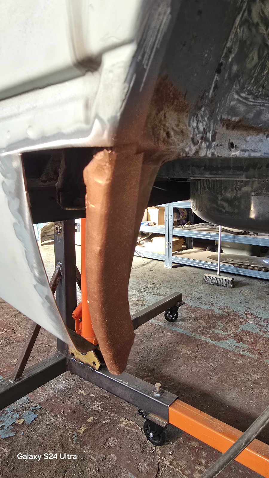

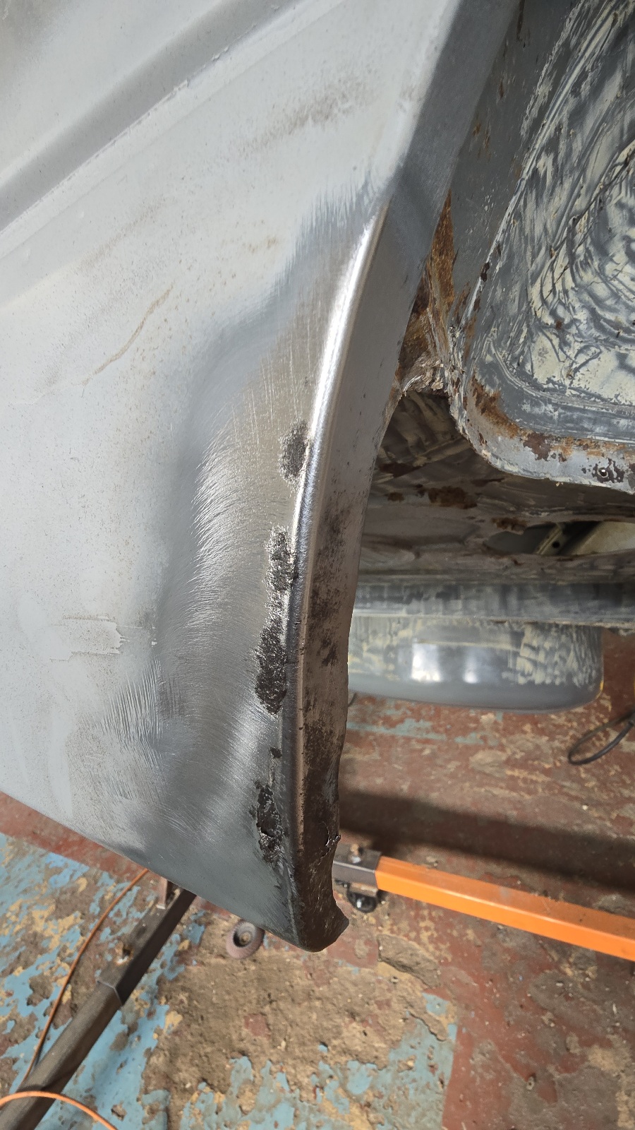

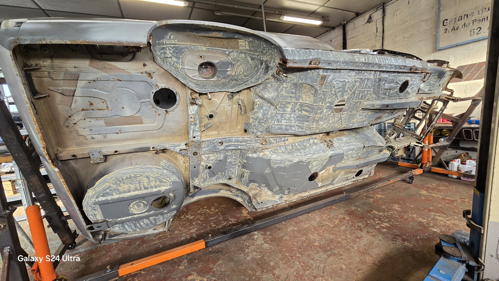

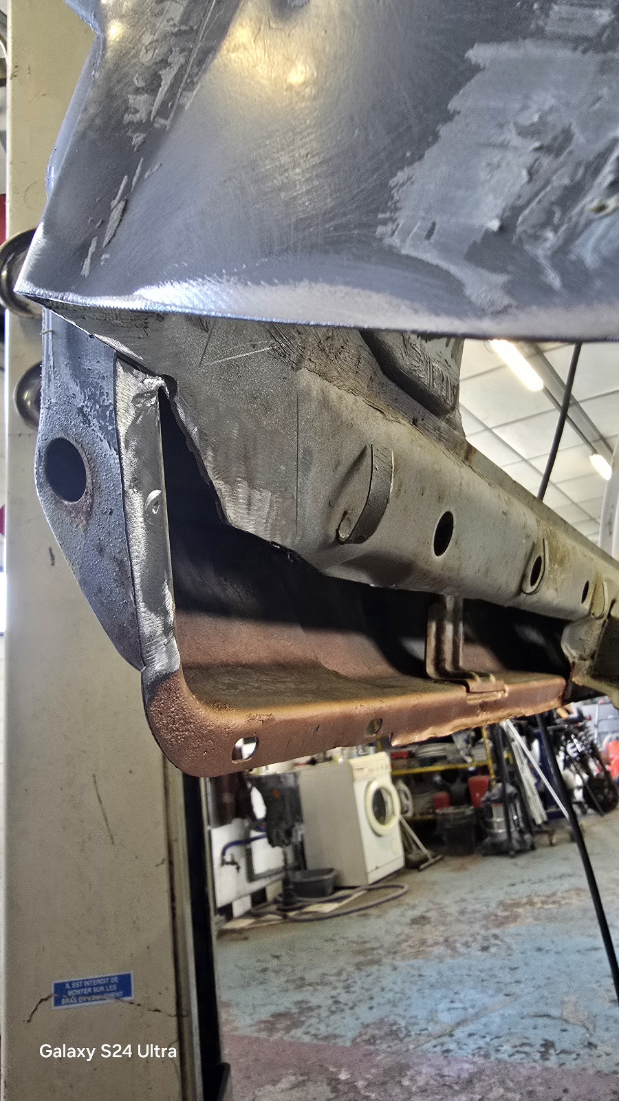

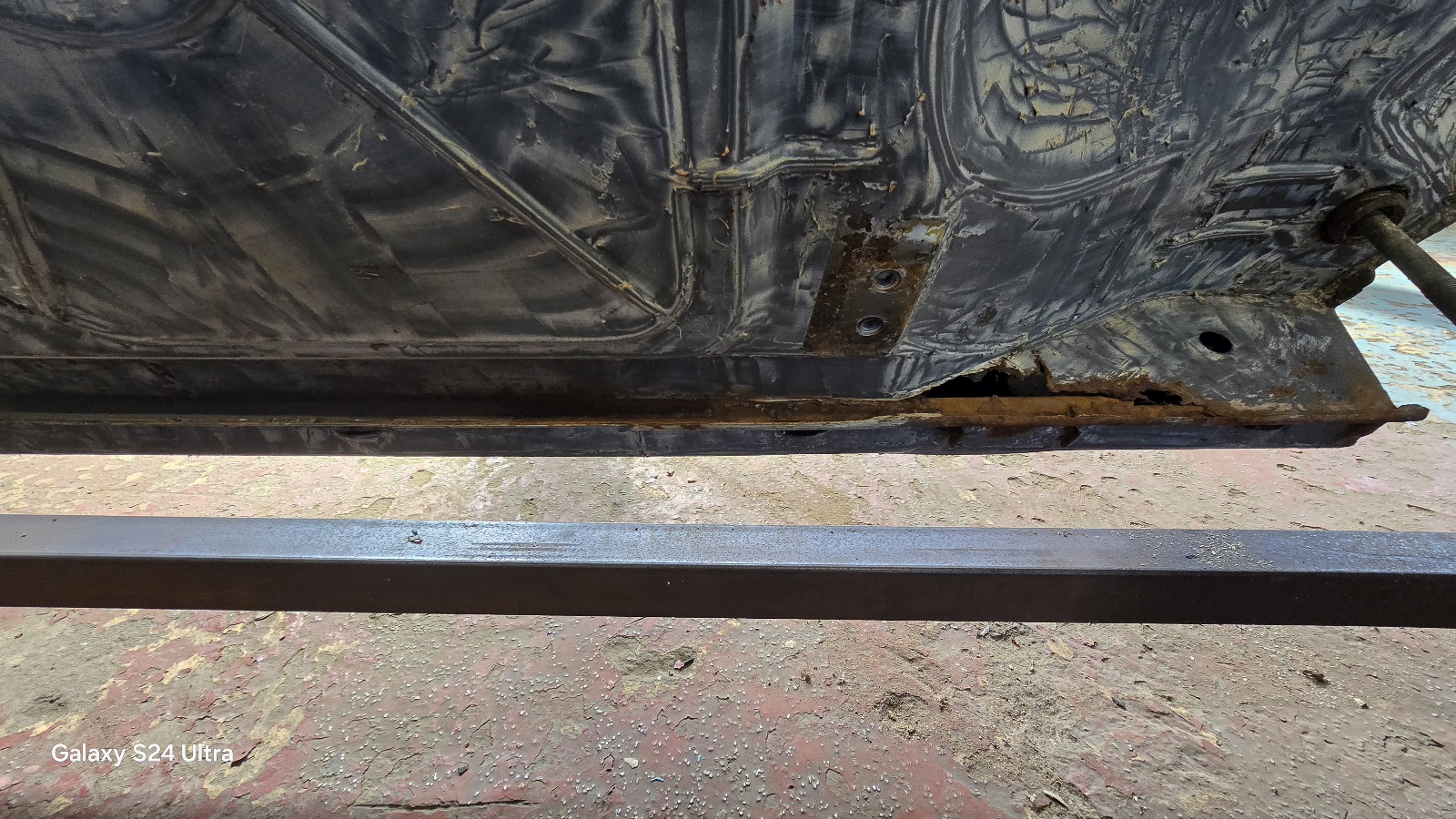

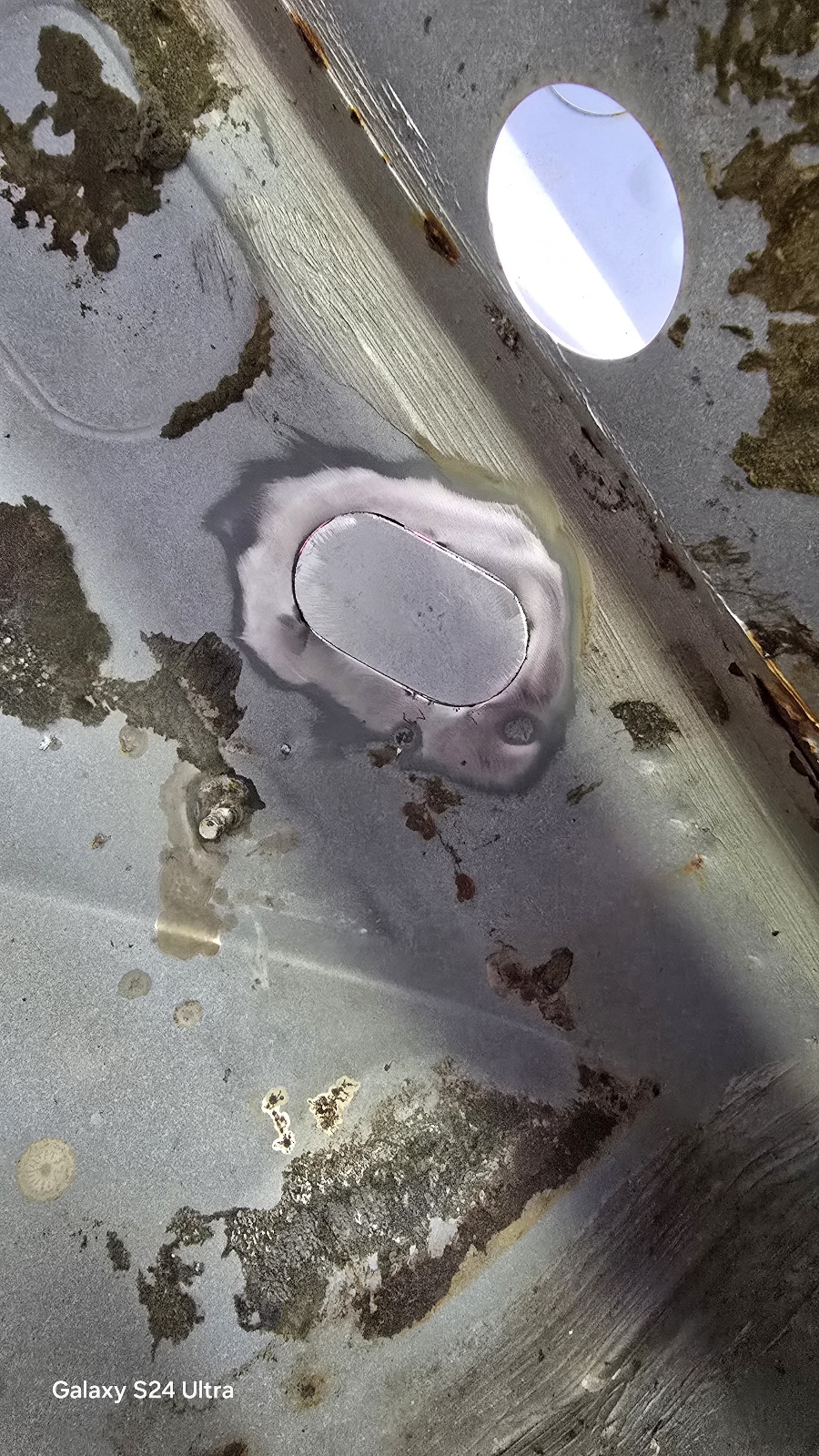

Salut les gars , quelques news .
Le déblaxonnage ce poursuit , j'y ai déjà passé quelques heures mais ca avance pas trop mal .
20250806_185442.jpg [ 852.95 Kio | Vu 14247 fois ]
20250806_185430.jpg [ 902.14 Kio | Vu 14247 fois ]
Les recoins sont pénibles à faire , j'ai pas eu spécialement de surprise.

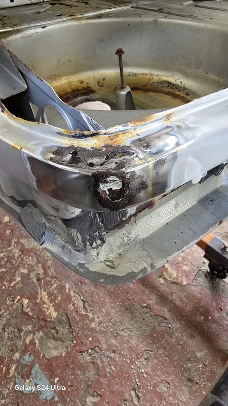

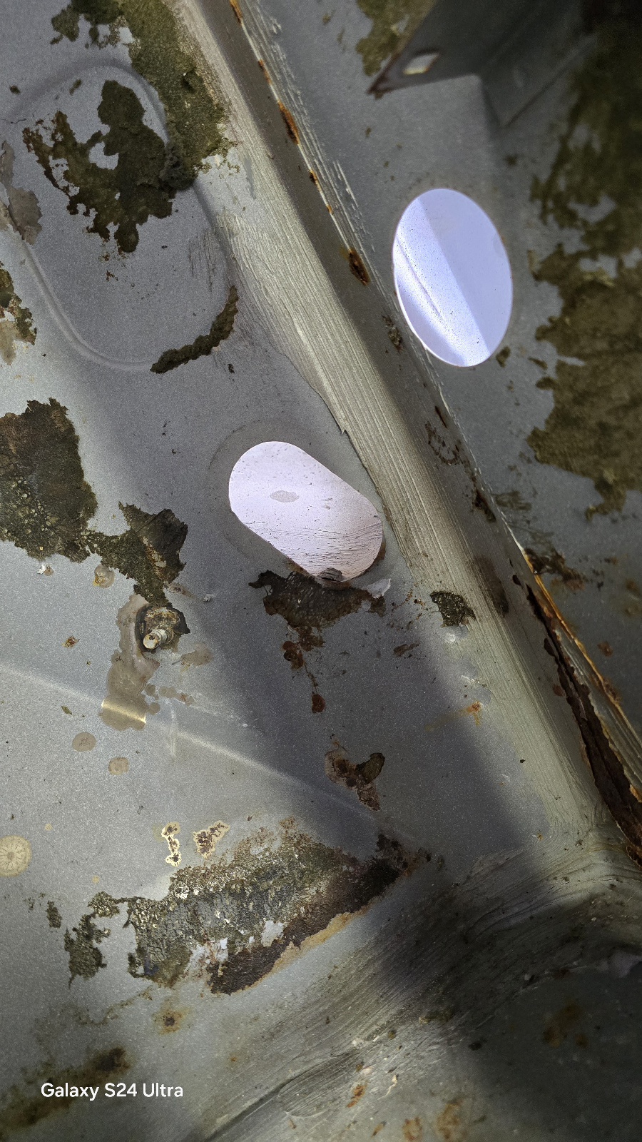

Par contre , j'ai remarqué 2 choses , ca a rouillé sous le blaxon au niveau de différents supports , rien de méchant , mais ca me conforte dans ma démarche.
La deuxième chose , à certains endroits , sous le blaxon toujours , là où il y a eu soudure par point , l'apprêt n'a pas accroché à la carrosserie ce qui crée des cloques , pas sûr que ce soit top pour éviter l'apparition de rouille .
Voilà , c'est tout pour aujourd'hui , j'espère avoir fini en fin de semaine pour attaquer la soudure.
A+ :wink: :wink:

On voi bien que c'est surtout les parties avants qui sont rouillées.
J'avais constaté la même chose, certaines parties étaient rouillées sous la protection et sans raisons apparentes.
Pour le Blakson c'est sans doute pas le même que sur les Peugeot des années 60 à 70 tu as raison, le tien doit être plus dur, mais tu as trouvé la bonne technique c'est le principal. La rotissoire est vraiment un plus pour ce genre de boulot.

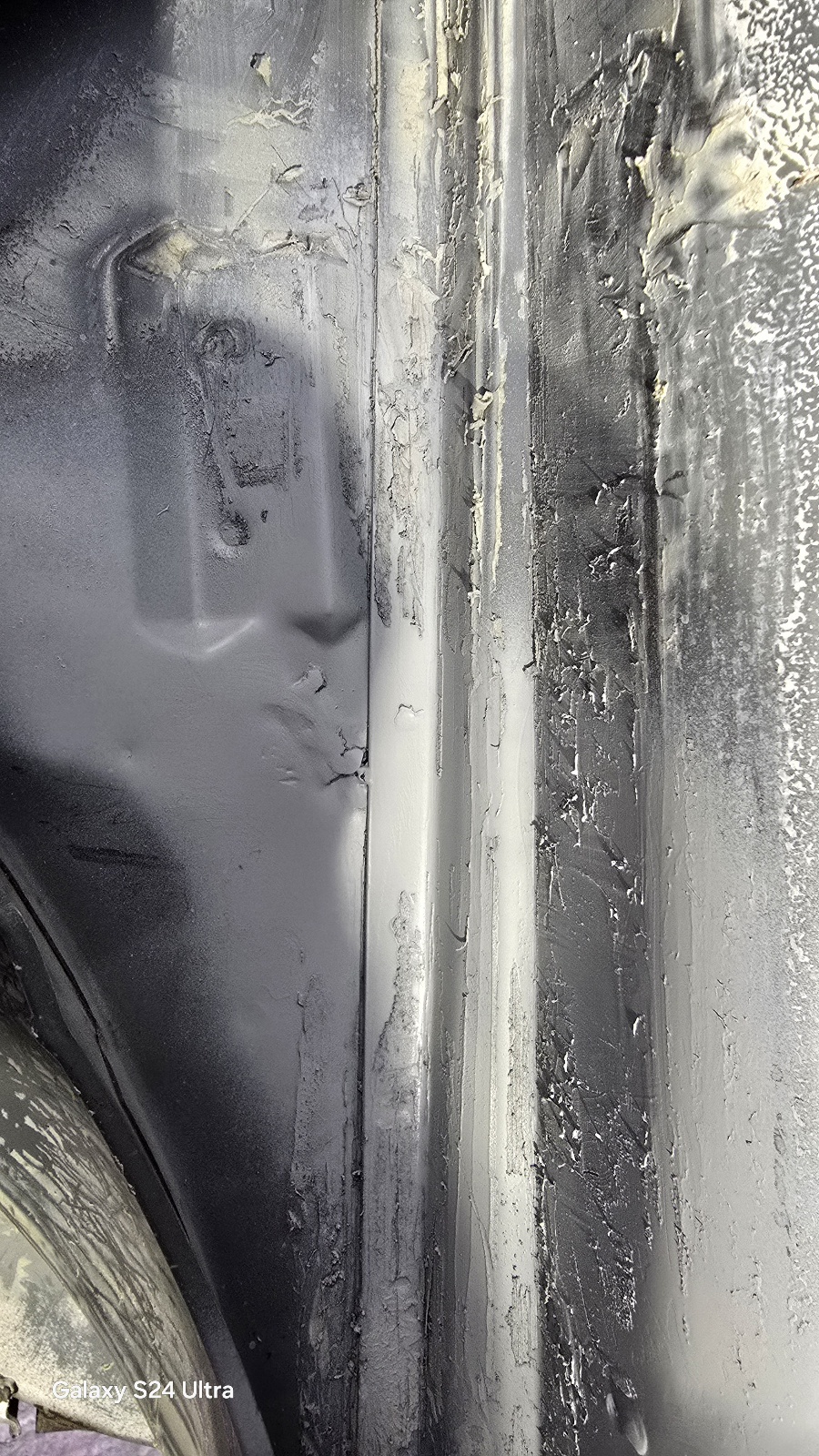

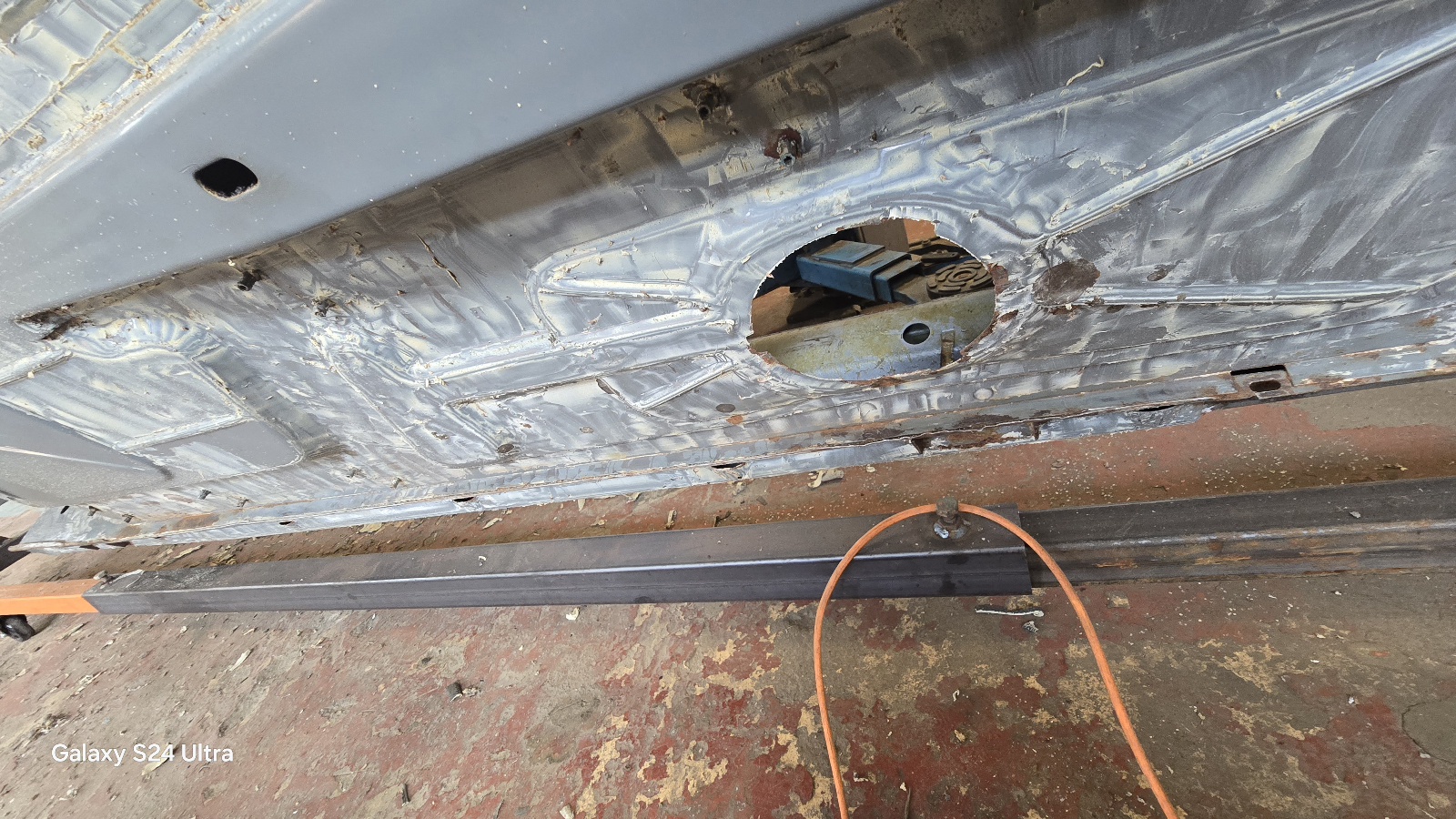

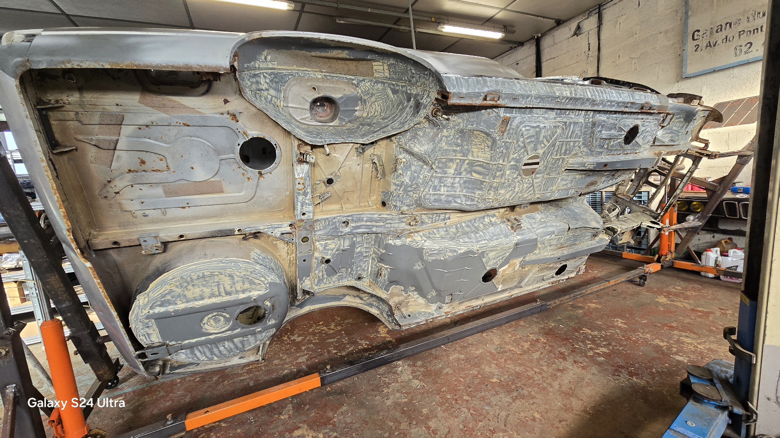

[color=#FFFF00][/color]Salut les gars, voilà quelques news du chantier.😉😉

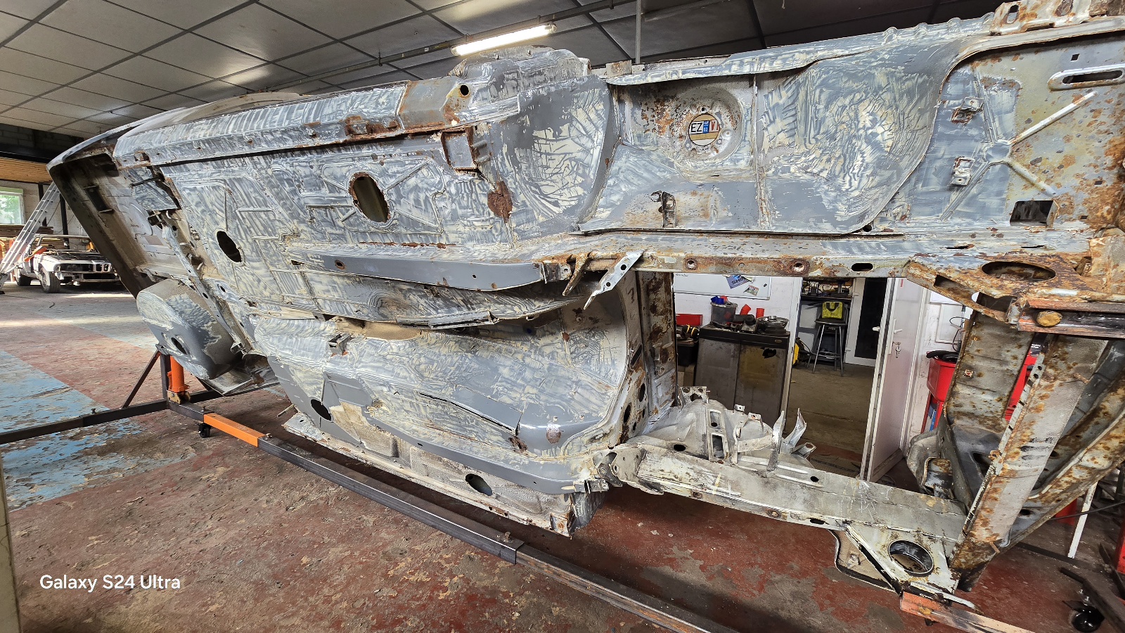

Le déblacksonnage du châssis est terminé à 98% je dirais,
La partie arrière est bien pénible à faire.🙄🙄🙄
20250812_160026.jpg [ 749.4 Kio | Vu 14097 fois ]
20250812_160034.jpg [ 841.67 Kio | Vu 14097 fois ]
L'air de rien, ça en fait de l'anti-gravillon, il y a quelques kilos.

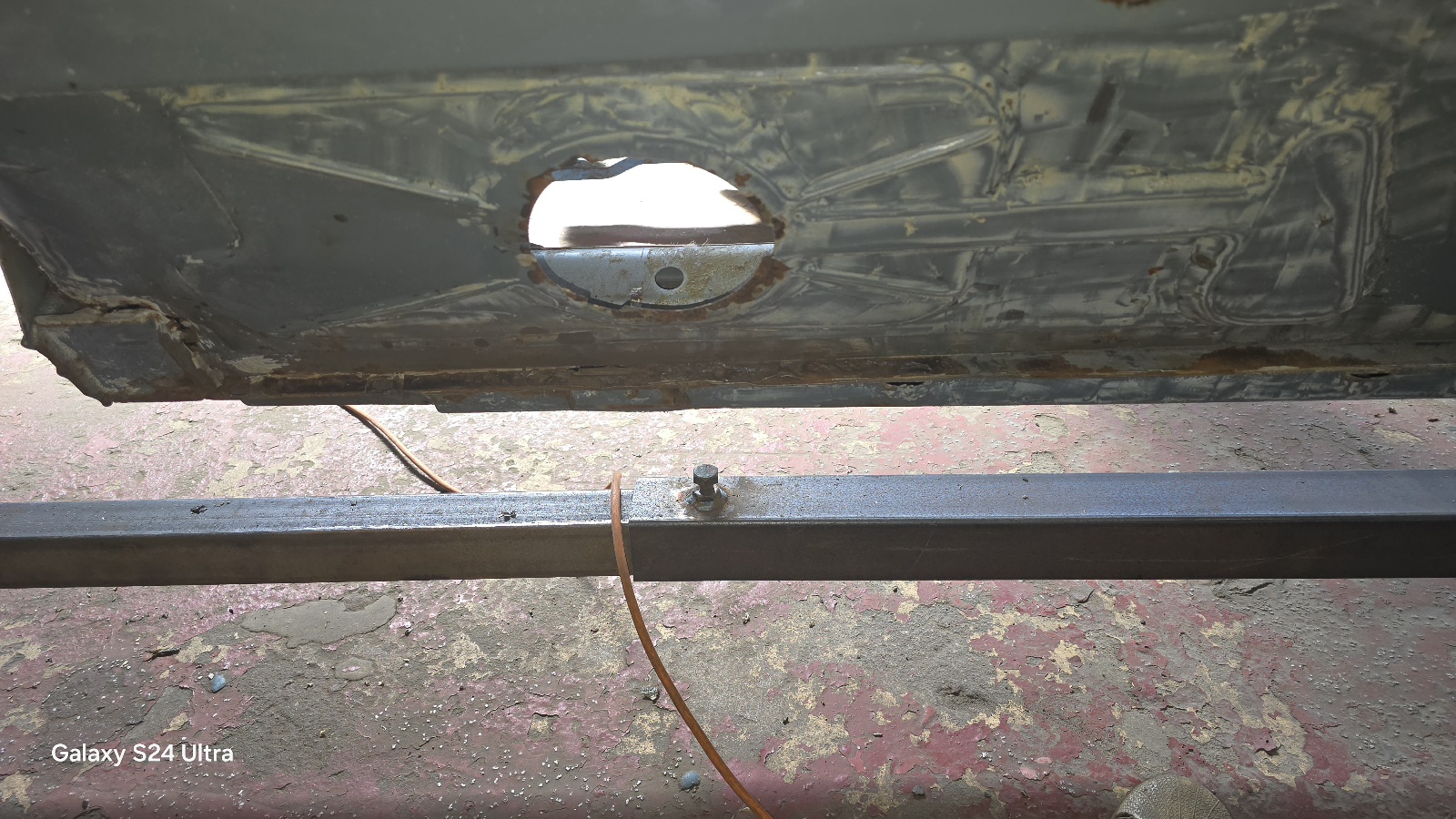

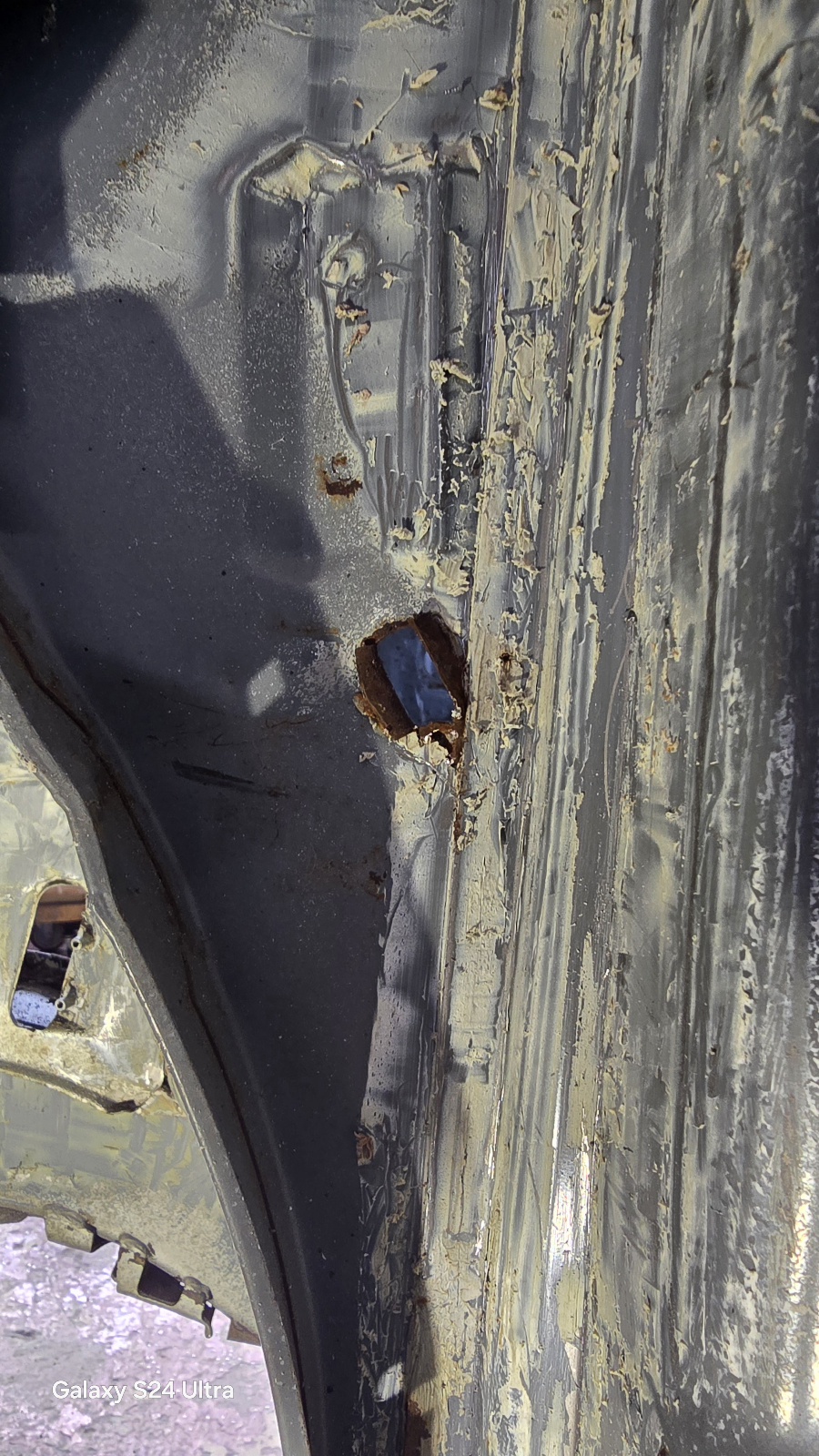

Le bas de caisse conducteur est plutôt propre, mise à part la partie avant à revoir, le reste est nickel.
20250812_141230.jpg [ 750.81 Kio | Vu 14097 fois ]
Le côté passager va demander un peu plus de travail, la rouille a fait son œuvre à l'avant et à l'arrière.
20250812_155906.jpg [ 764.4 Kio | Vu 14097 fois ]

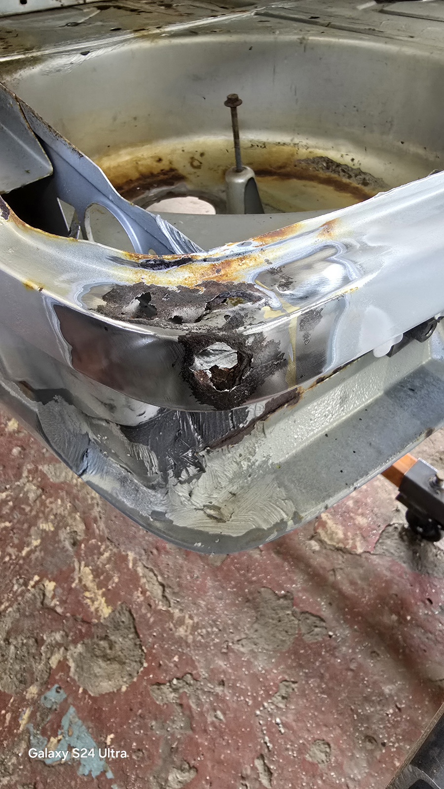

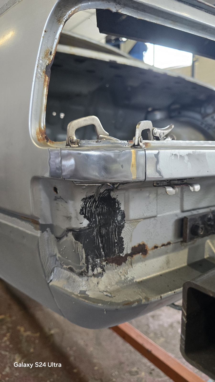

Sinon, j'ai attaqué le traitement de la rouille, pour tout ce qui est visible, je préfère le faire avant le sablage comme ca tout sera mis au phosphatant.
J'ai attaqué par le coin inférieur droit de la lunette arrière.
20250812_160237.jpg [ 600.66 Kio | Vu 14097 fois ]
20250812_162006.jpg [ 833.81 Kio | Vu 14097 fois ]
20250812_164240.jpg [ 892.52 Kio | Vu 14097 fois ]
20250812_174237.jpg [ 759.85 Kio | Vu 14097 fois ]
20250812_191523.jpg [ 607.65 Kio | Vu 14097 fois ]
20250812_191738.jpg [ 584.6 Kio | Vu 14097 fois ]
C'est pas mal, mais je suis pas pleinement satisfait, je verrai si je reviens dessus ou si je corrige au mastic.

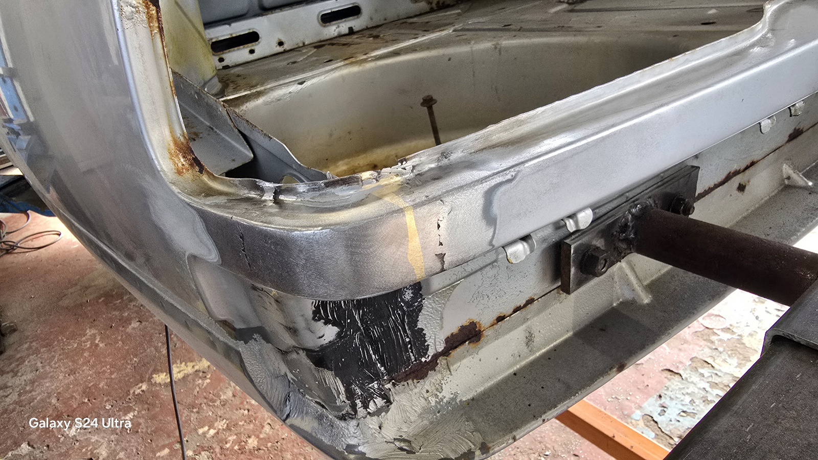

Cette après midi je me suis attaqué au coin de feu gauche, maladie courante de nos 6 .
20250813_141228.jpg [ 600.16 Kio | Vu 14097 fois ]
20250813_142738.jpg [ 469.4 Kio | Vu 14097 fois ]
20250813_151634.jpg [ 524.99 Kio | Vu 14097 fois ]
20250813_151643.jpg [ 602.21 Kio | Vu 14097 fois ]
20250813_164057.jpg [ 600.3 Kio | Vu 14097 fois ]
20250813_165932.jpg [ 721.13 Kio | Vu 14097 fois ]
20250813_173121.jpg [ 476.47 Kio | Vu 14097 fois ]

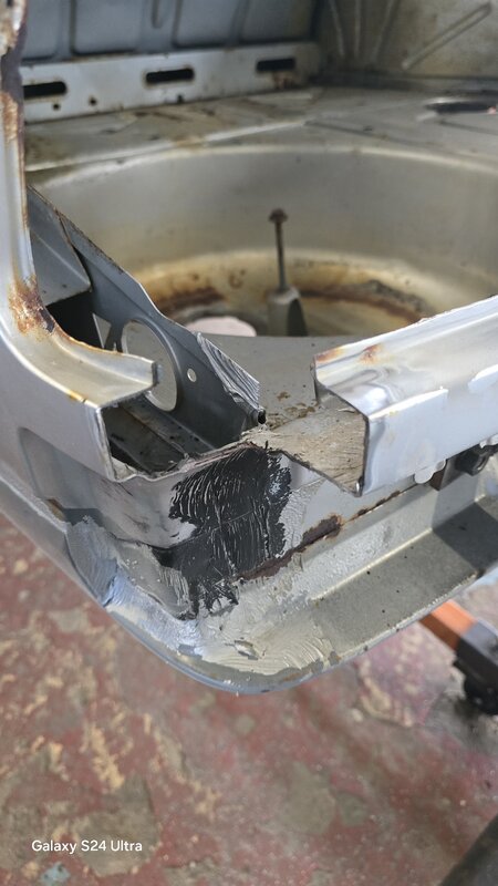

C'est plutôt propre, mais je suis tombé en rade de gaz donc je finirai cette partie demain.

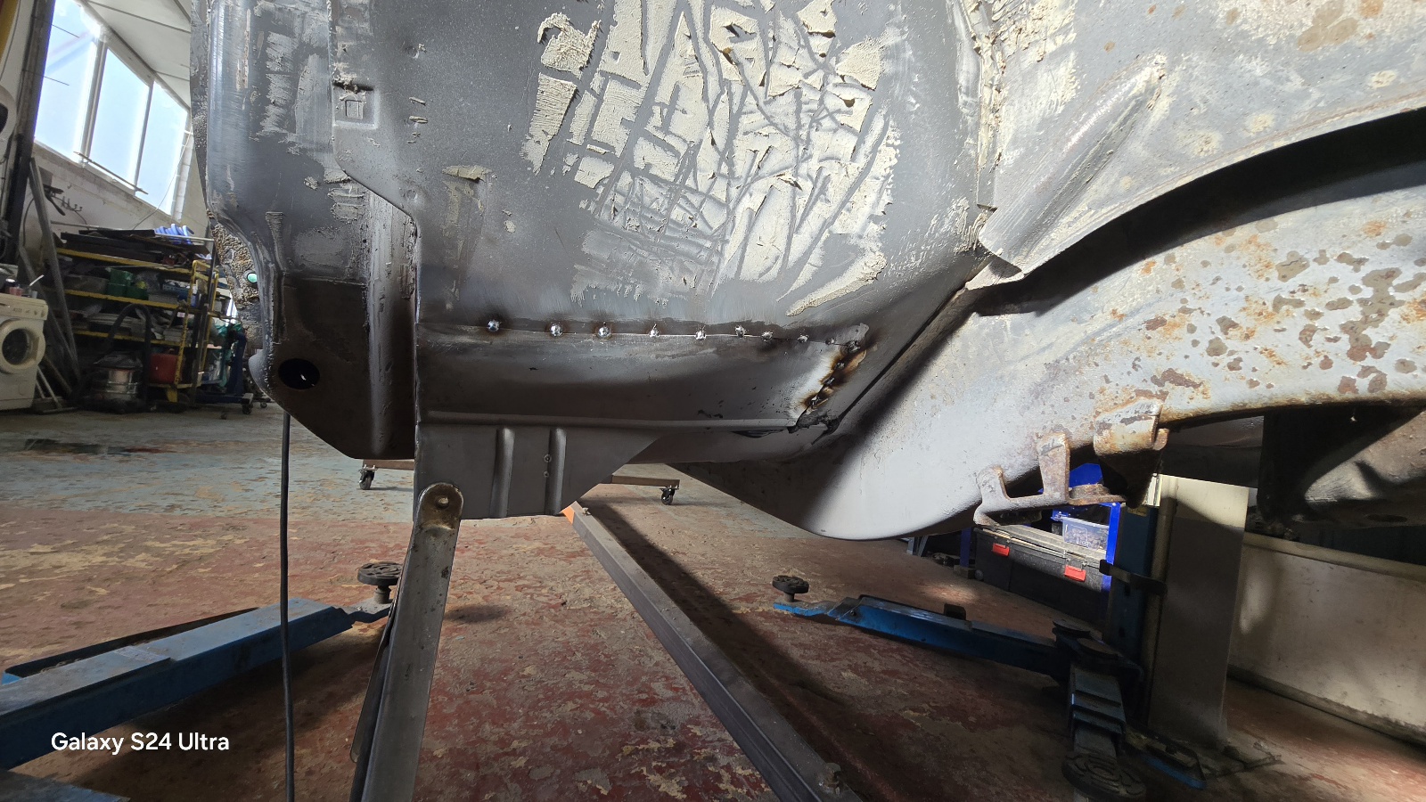

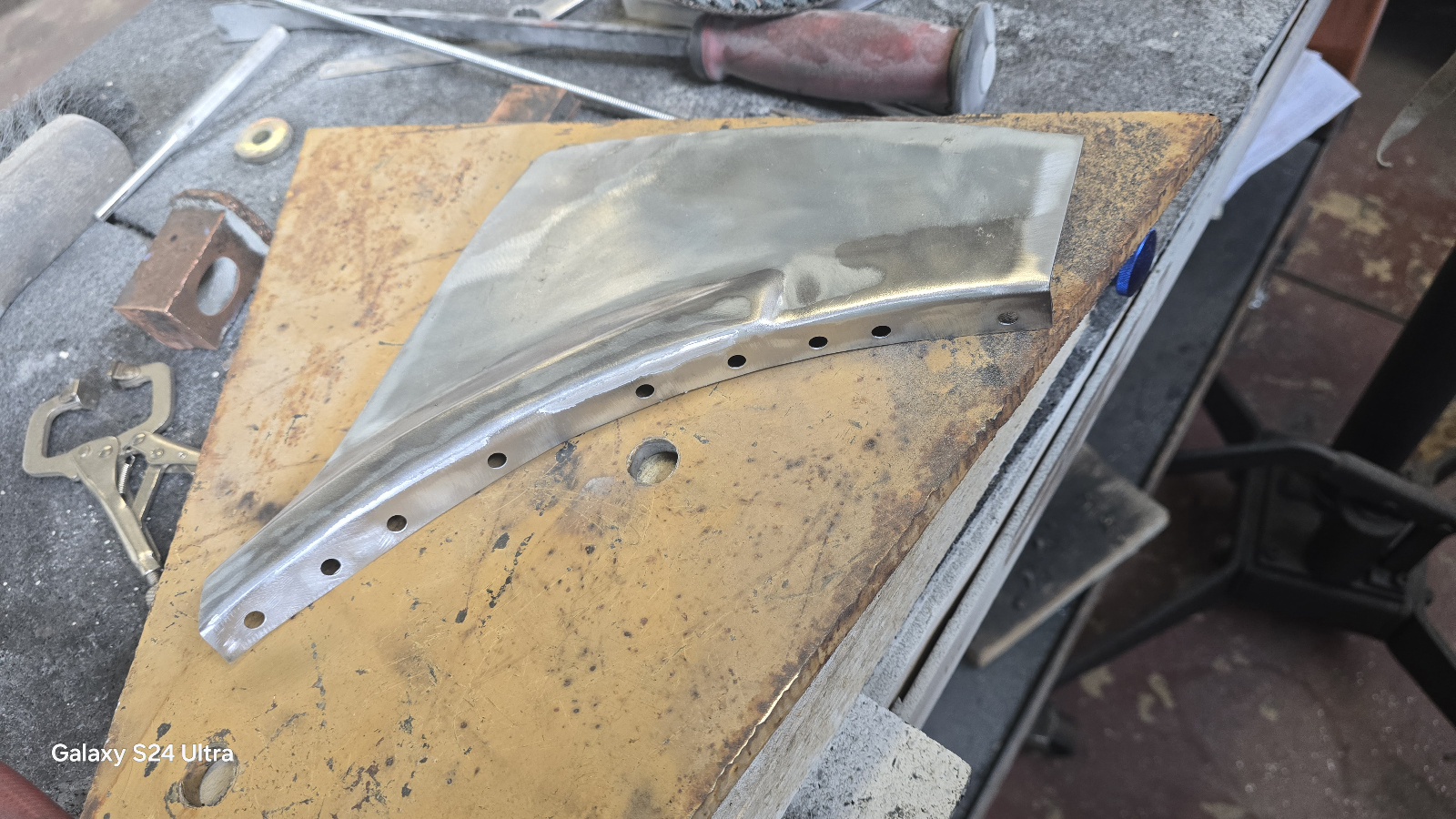

En attendant , histoire de m'avancer, je me suis attaqué au bas de l'aile arrière droite qui avait des trous sous le blakson
20250813_174835.jpg [ 493.63 Kio | Vu 14097 fois ]
Comme d'habitude, on nettoie correctement pour voir l'étendu, et on repère les points de soudure pour les faire sauter.
20250813_175754.jpg [ 623.61 Kio | Vu 14097 fois ]
MessagePosté: 13 Aoû 2025 22:17
Messages: 2765

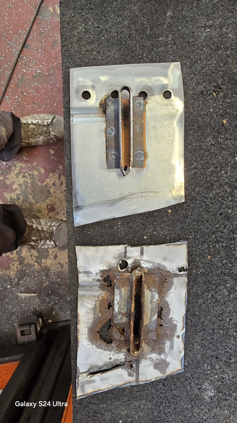

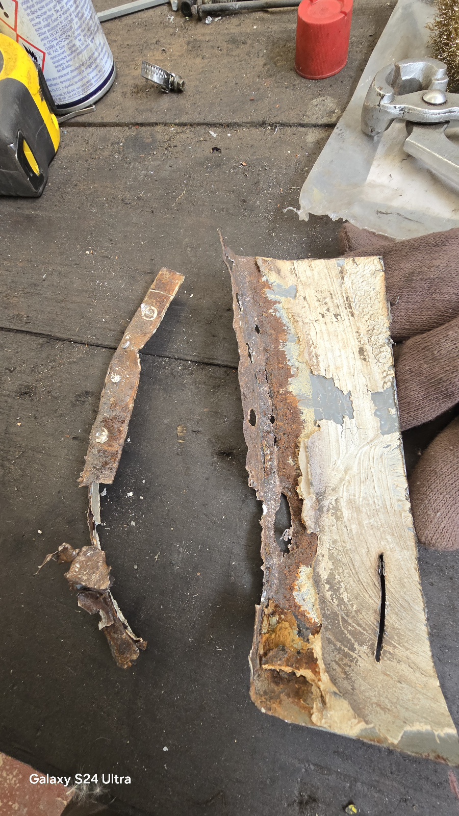

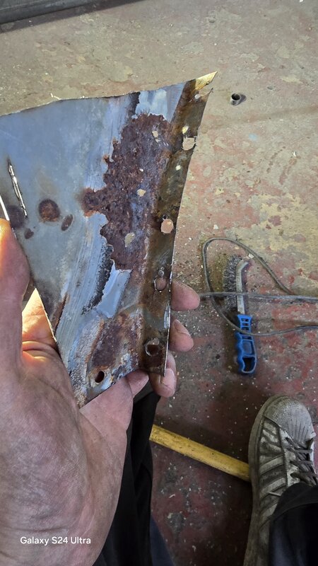

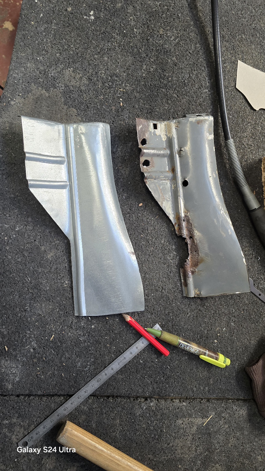

Par contre, une fois découpé, c'était bien attaqué en dessous.
J'ai bien fait de tout virer au lieu de faire une réparation douteuse.
20250813_184249.jpg [ 552.12 Kio | Vu 14097 fois ]
Elle s'est bouffé de l'intérieur, comme c'est souvent le cas.

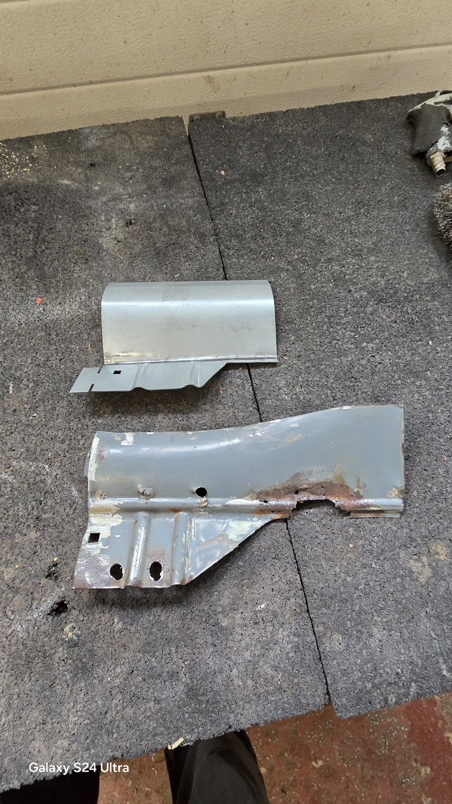

20250813_184308.jpg [ 771.18 Kio | Vu 14097 fois ]
20250813_184822.jpg [ 542.82 Kio | Vu 14097 fois ]
La pièce de remplacement est prête, il y aura quelques ajustements à faire, mais ca va le faire.

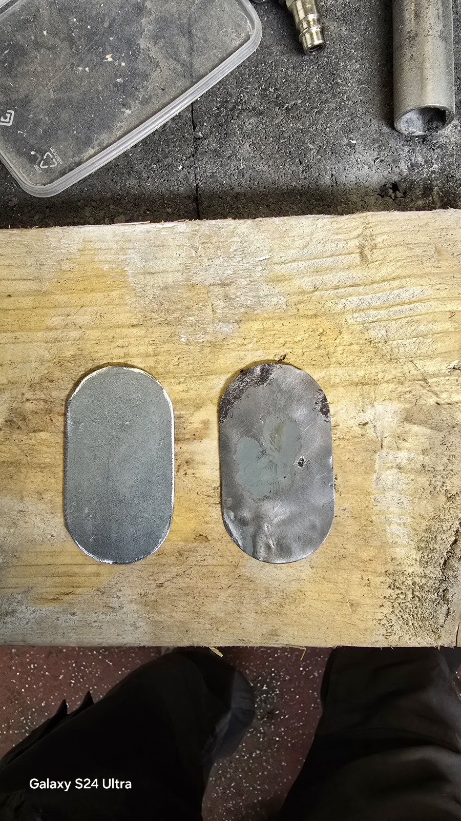

Ca n'a pas trop avancé ces derniers jours , j'ai déjà perdu une après-midi pour trouver du gaz pour mon poste à souder , 4 boutiques et 50 km plus tard j'ai fini par trouver .
Vendredi j'avais autre chose de prévu , je me suis remis dessus samedi après le boulot , j'avais attaqué la reconstruction de la partie intérieure de l'aile arrière , mais la tôle que j'ai utilisé était trop fine , j'arrivais à rien.
Dimanche après le boulot , repos , de temps en temps c'est bien aussi :lol: :lol:
Cette après-midi , j'ai donc repris de zéro avec de la tôle plus épaisse, ca devrais aller mieux :wink: :wink:

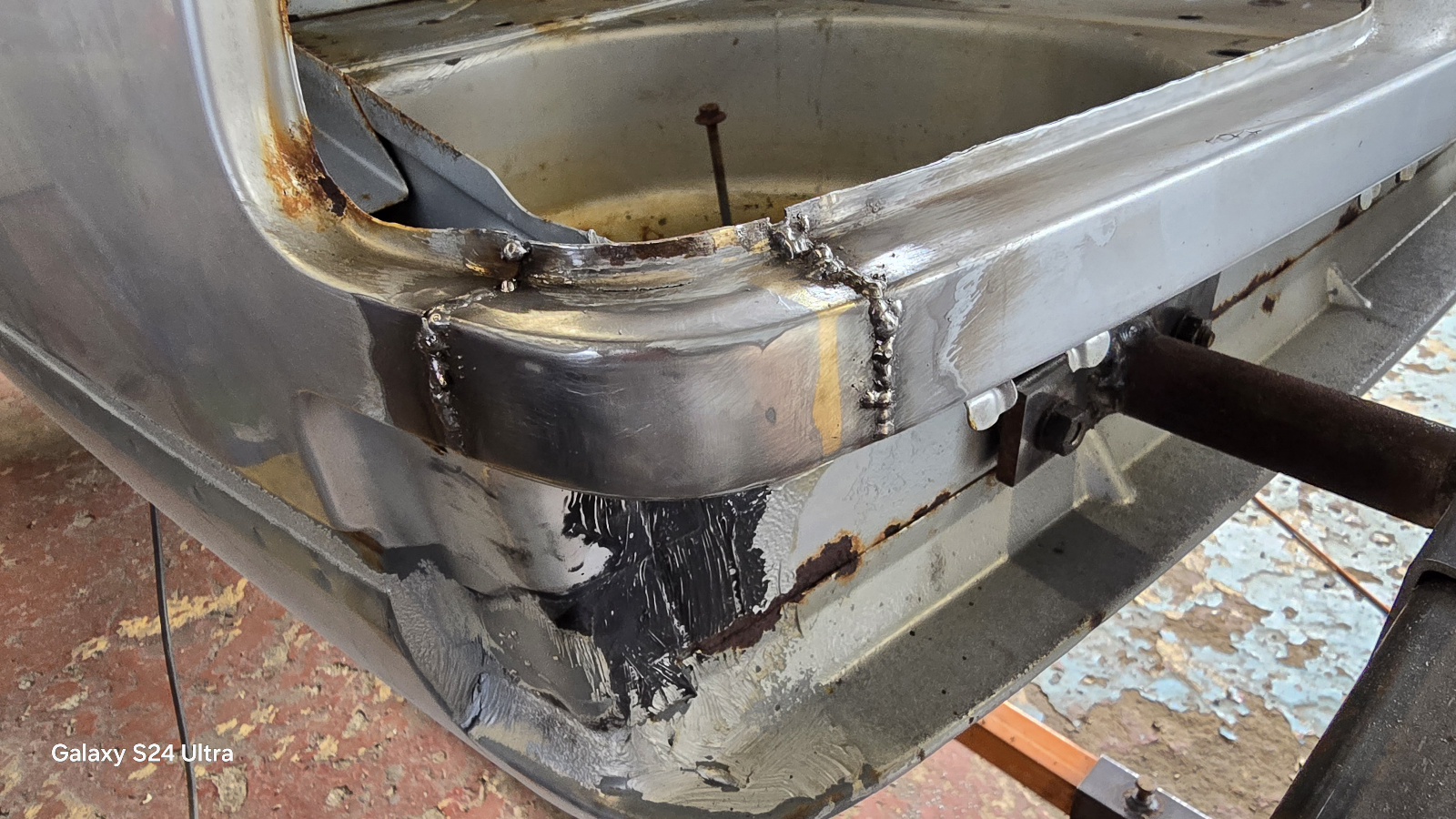

Salut les gars , quelques news des travaux .

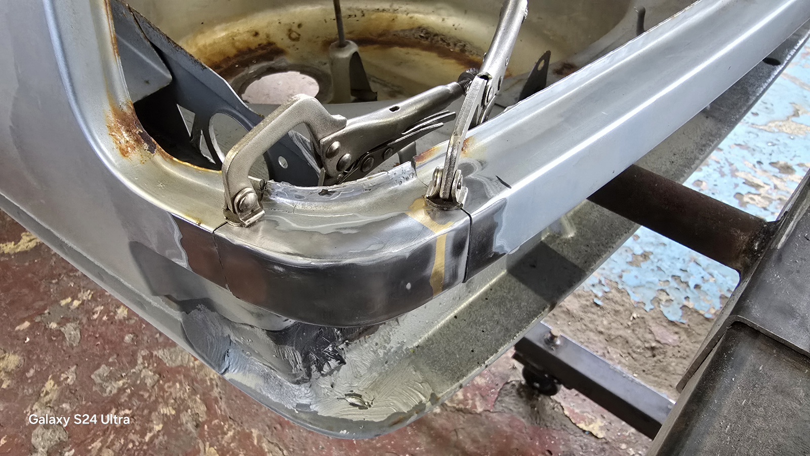

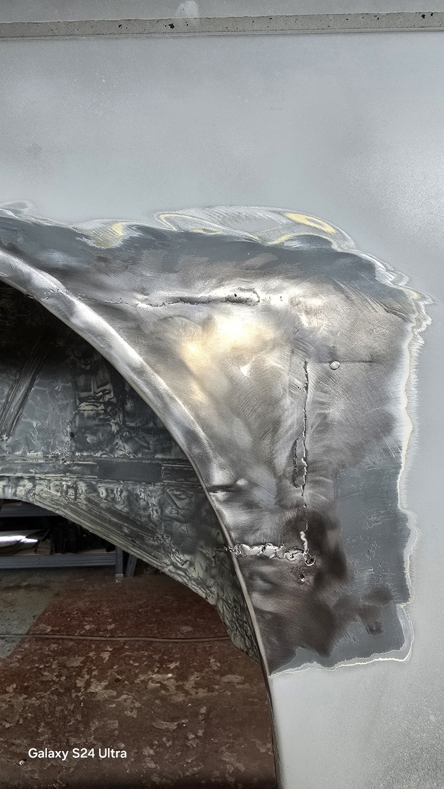

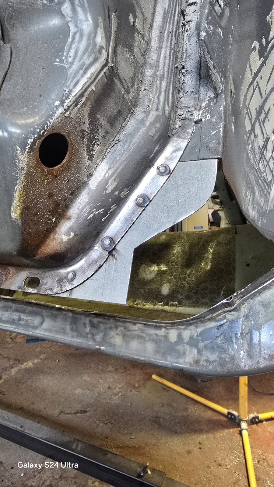

La partie arrière du passage de roue arrière droit est enfin terminé.
Il m'aura donné du mal.

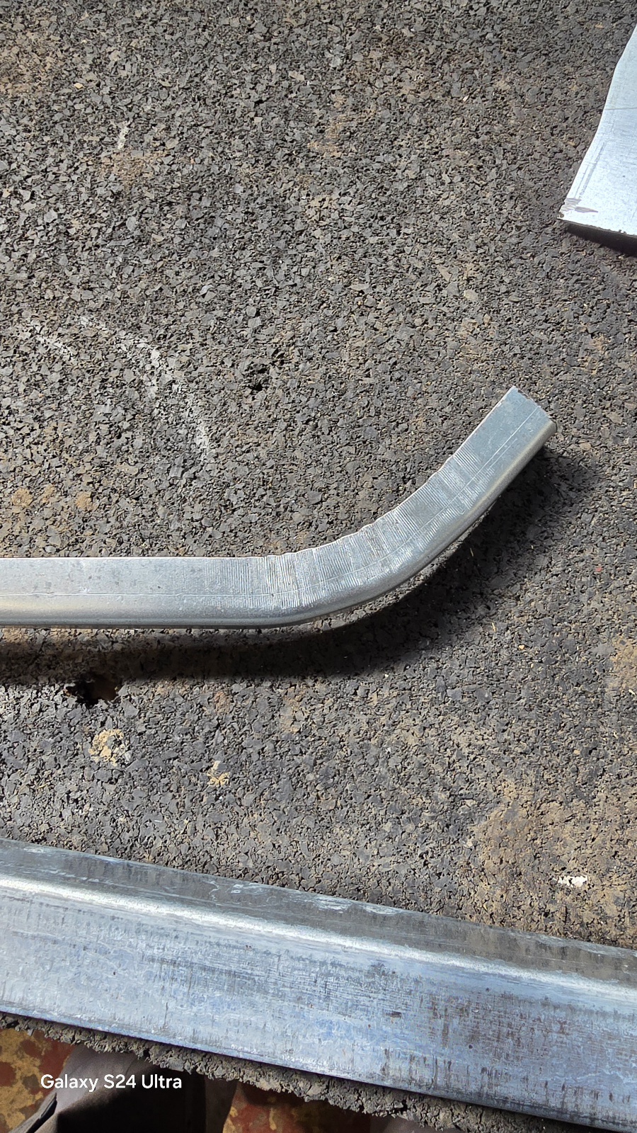

Il a fallut reconstruire la partie intérieur qui est composée de 2 angles à 90 et 2 courbes, je me suis amusé 5 minutes .
20250820_180119.jpg [ 653.95 Kio | Vu 13831 fois ]
Petit cout de spray cuivre pour favoriser la soudure et éviter l'apparition de rouille .
20250821_184205.jpg [ 659.31 Kio | Vu 13831 fois ]
Ensuite j'ai soudé la nouvelle tôle , meulé et mis en apprêt .
20250822_181135.jpg [ 398.58 Kio | Vu 13831 fois ]
C'est pas nickel , nickel , je verrais si je reviens dessus sachant que cette partie est traité anti gravillon et partiellement recouverte par le pare-chocs.

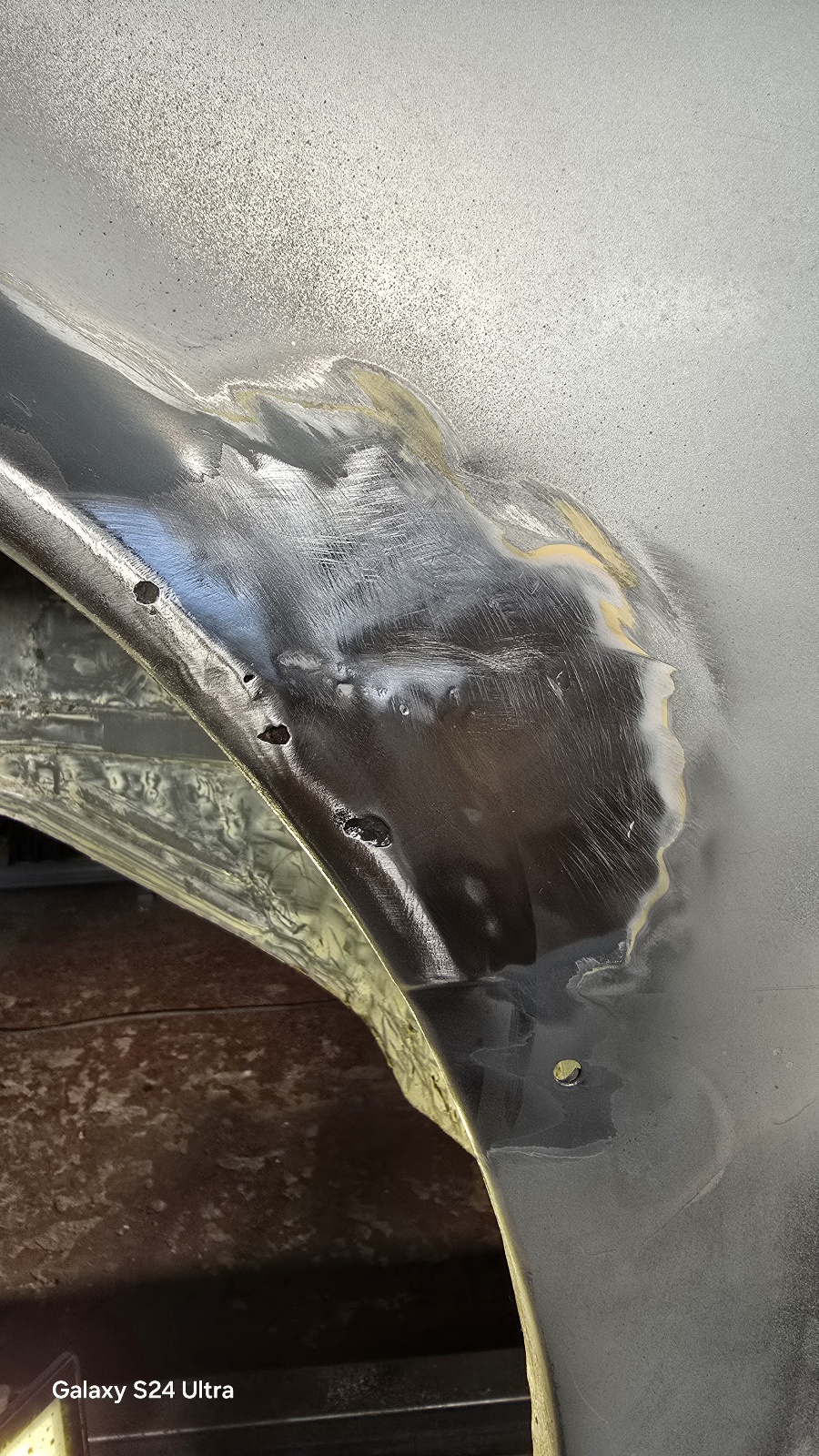

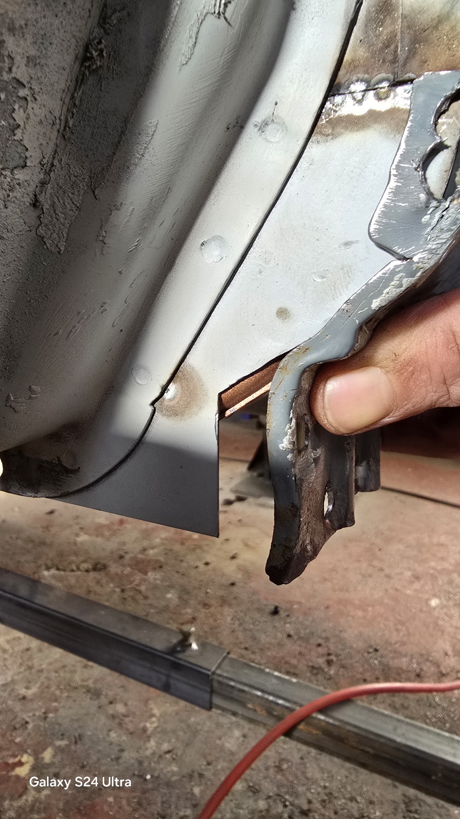

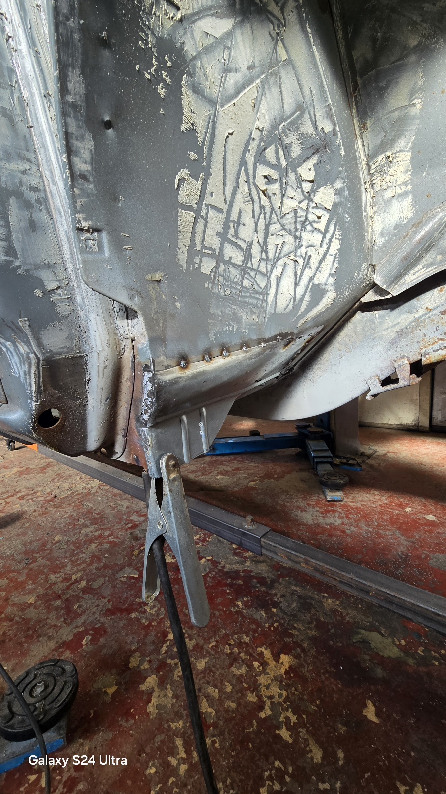

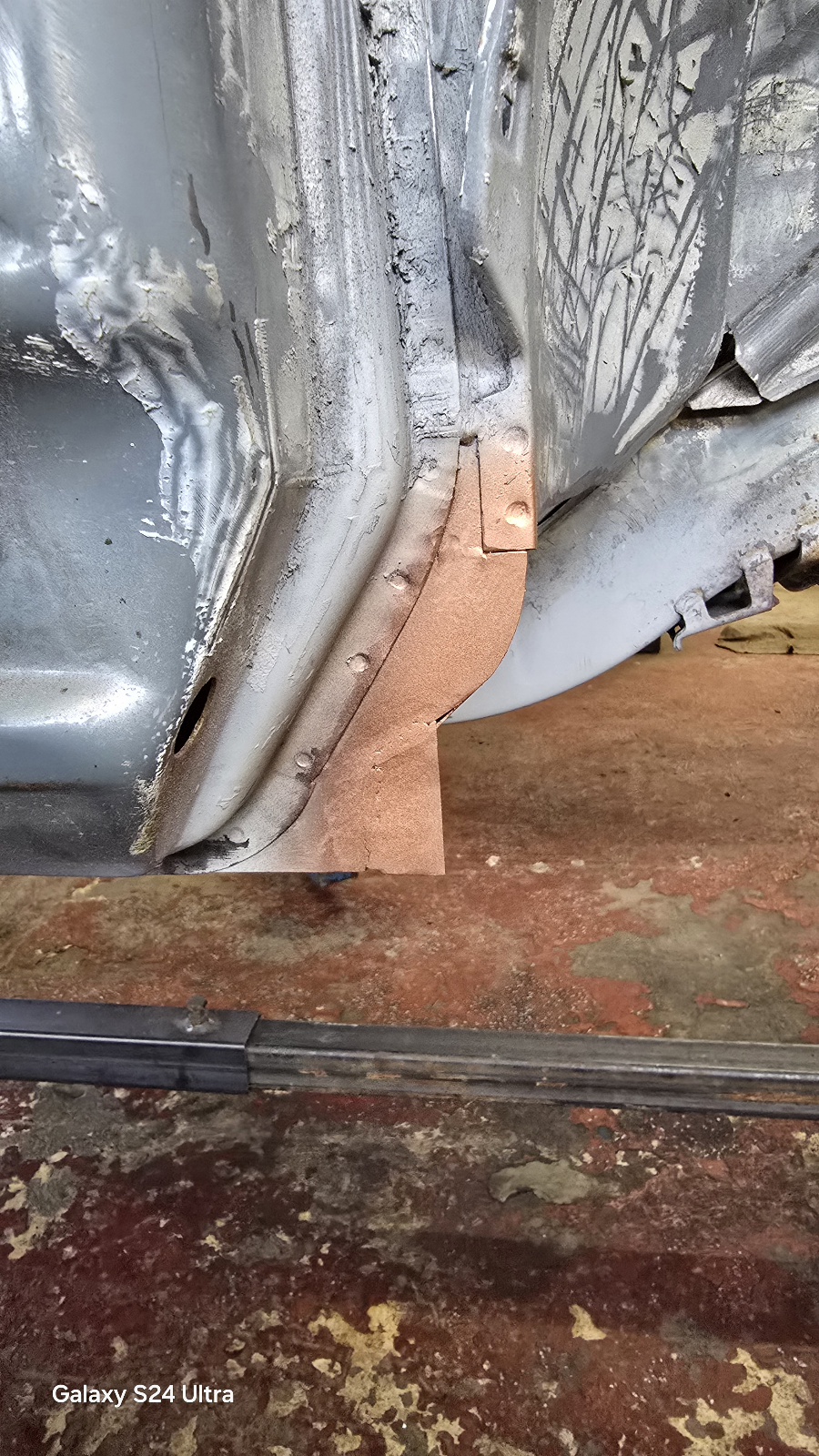

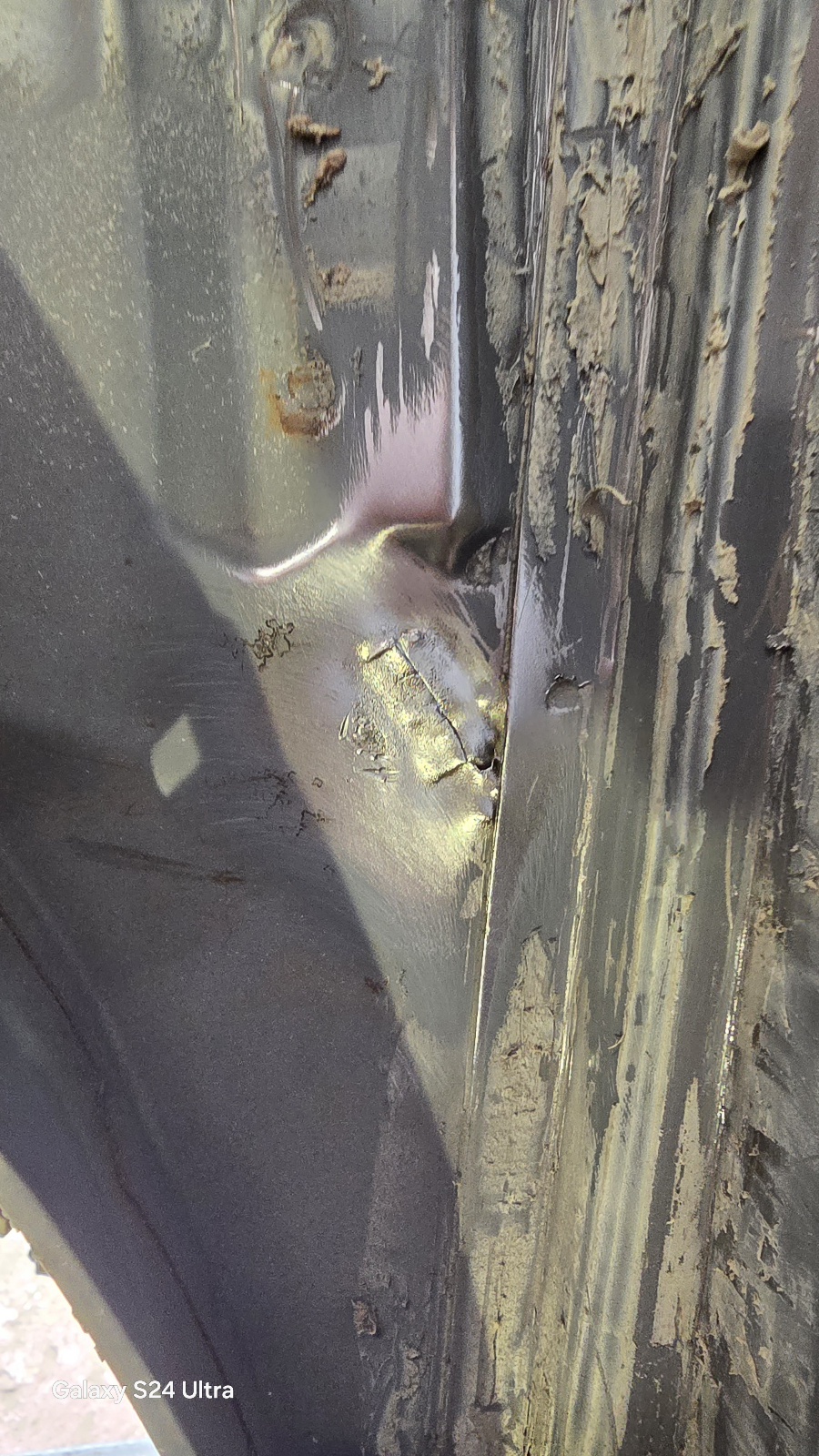

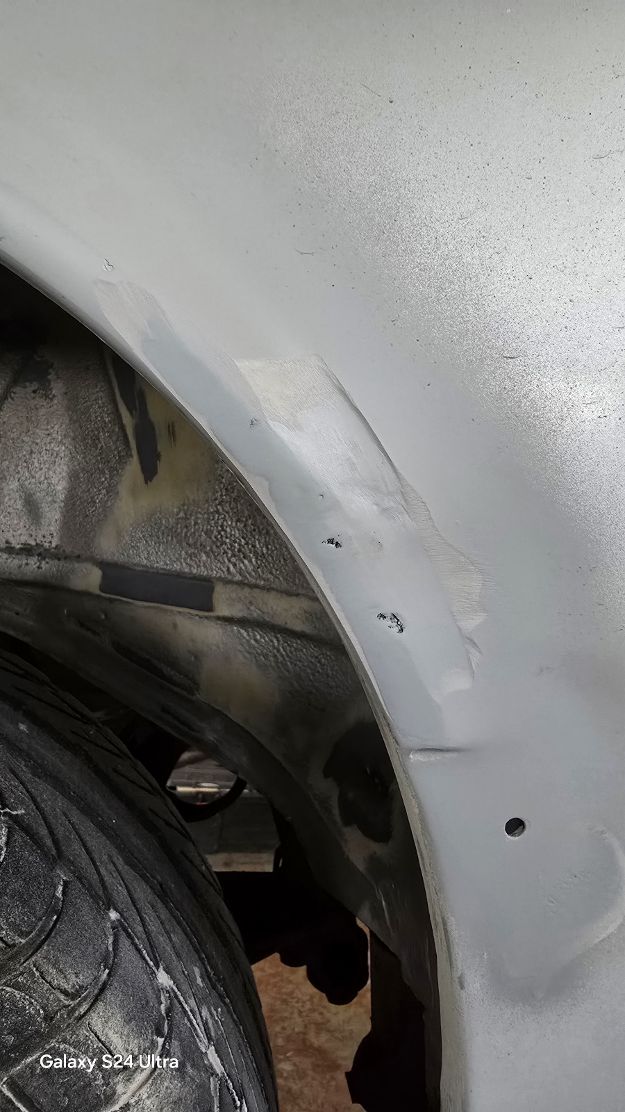

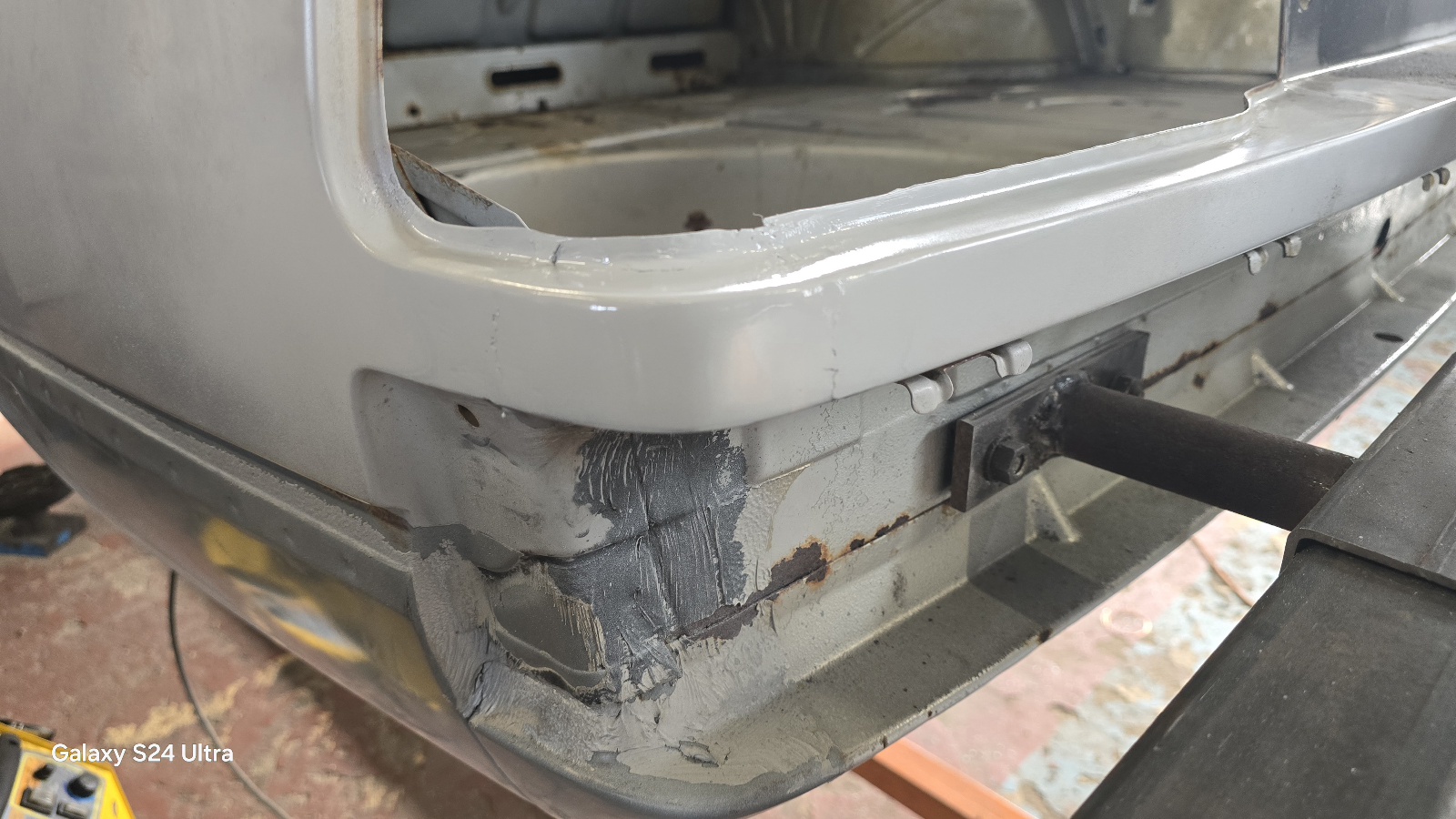

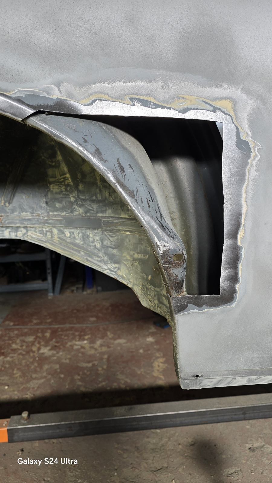

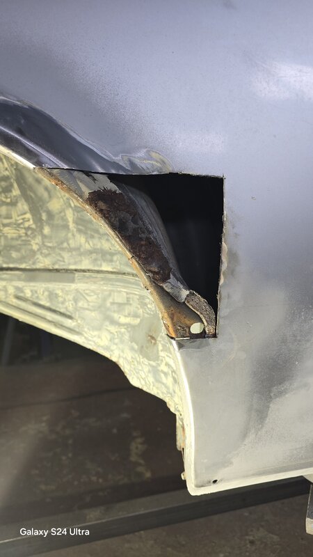

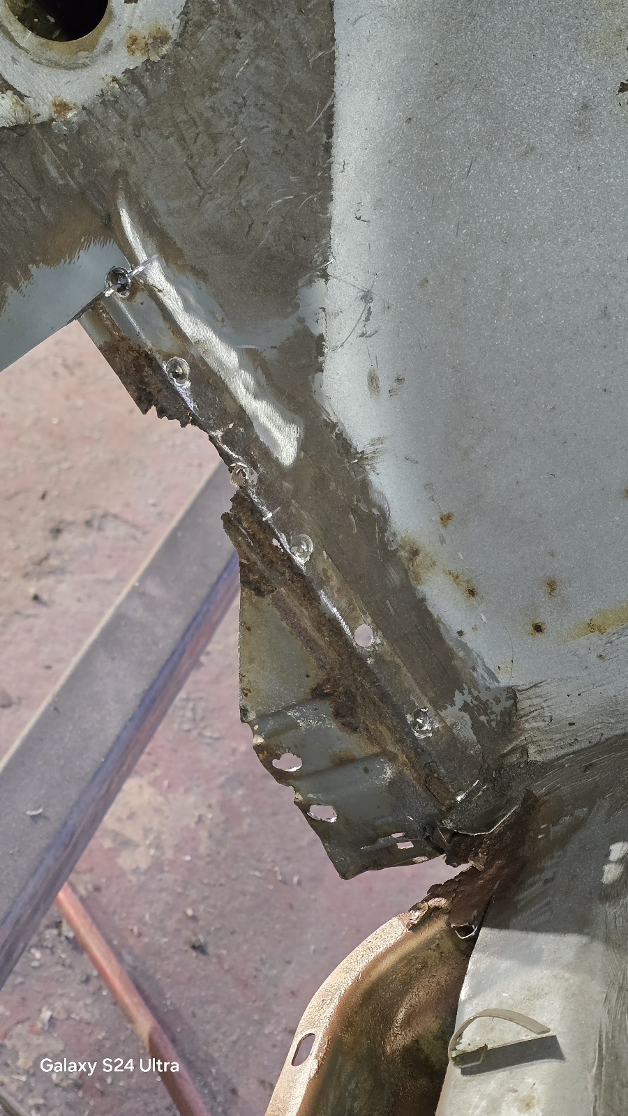

Dans la foulée , j'ai attaqué la partie avant du passage de roue qui avait était réparé au mastic.

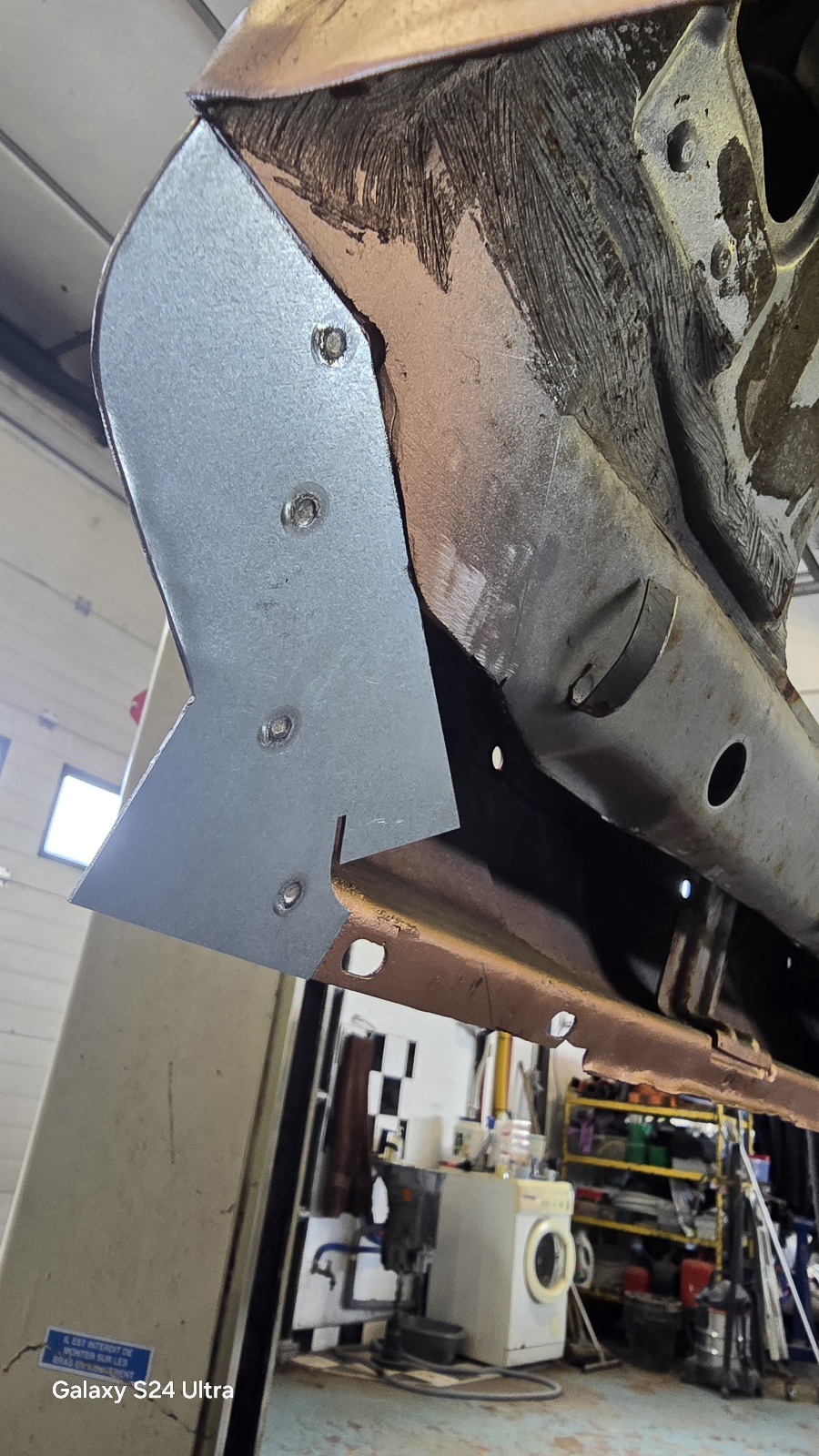

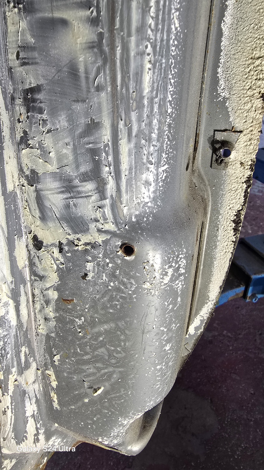

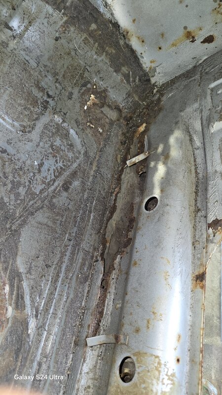

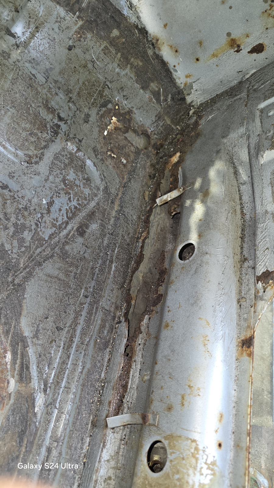

Pour la remise en situation , en inspectant les ailes arrière depuis l'intérieur , j'avais remarqué des points de rouille mais rien à l'extérieur et rien dans le passage de roue , j'ai donc poncé la zone , et là , 2 petit trous .
20250607_190111.jpg [ 453.74 Kio | Vu 13831 fois ]
Avant tout , on nettoie la zone , il y a plusieurs trous , et un déformation .
20250822_181202.jpg [ 743.8 Kio | Vu 13831 fois ]

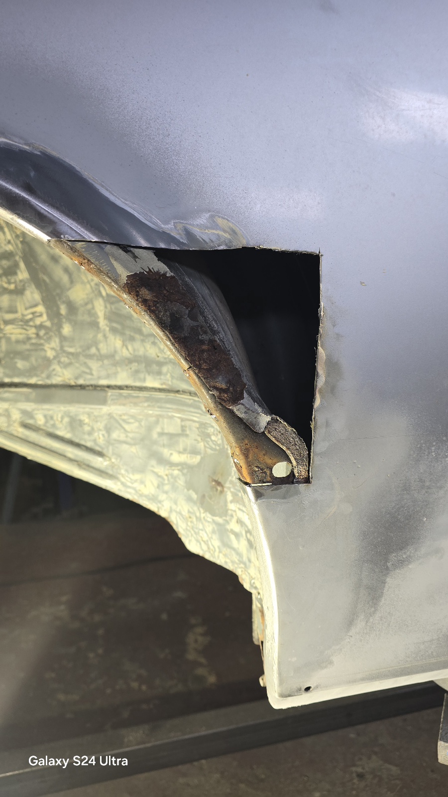

On dépointe et on coupe .
20250822_184600.jpg [ 421.41 Kio | Vu 13831 fois ]
Je pense que la rouille s'est formée depuis l'intérieur , probablement pendant sa longue période de stockage car c'est bouffé de l'intérieur.
20250822_184605.jpg [ 584.56 Kio | Vu 13831 fois ]
Demain on attaque le nettoyage de la zone , découpe et pointage de la nouvelle tôle , et là pas le choix , va falloir que ce soit nickel .

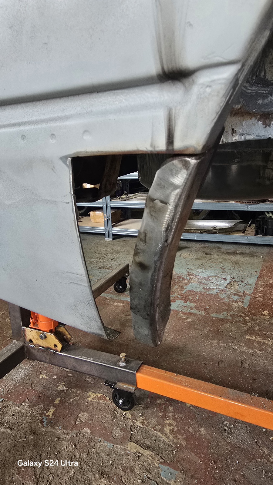

Salut les gars , quelques news du chantier .

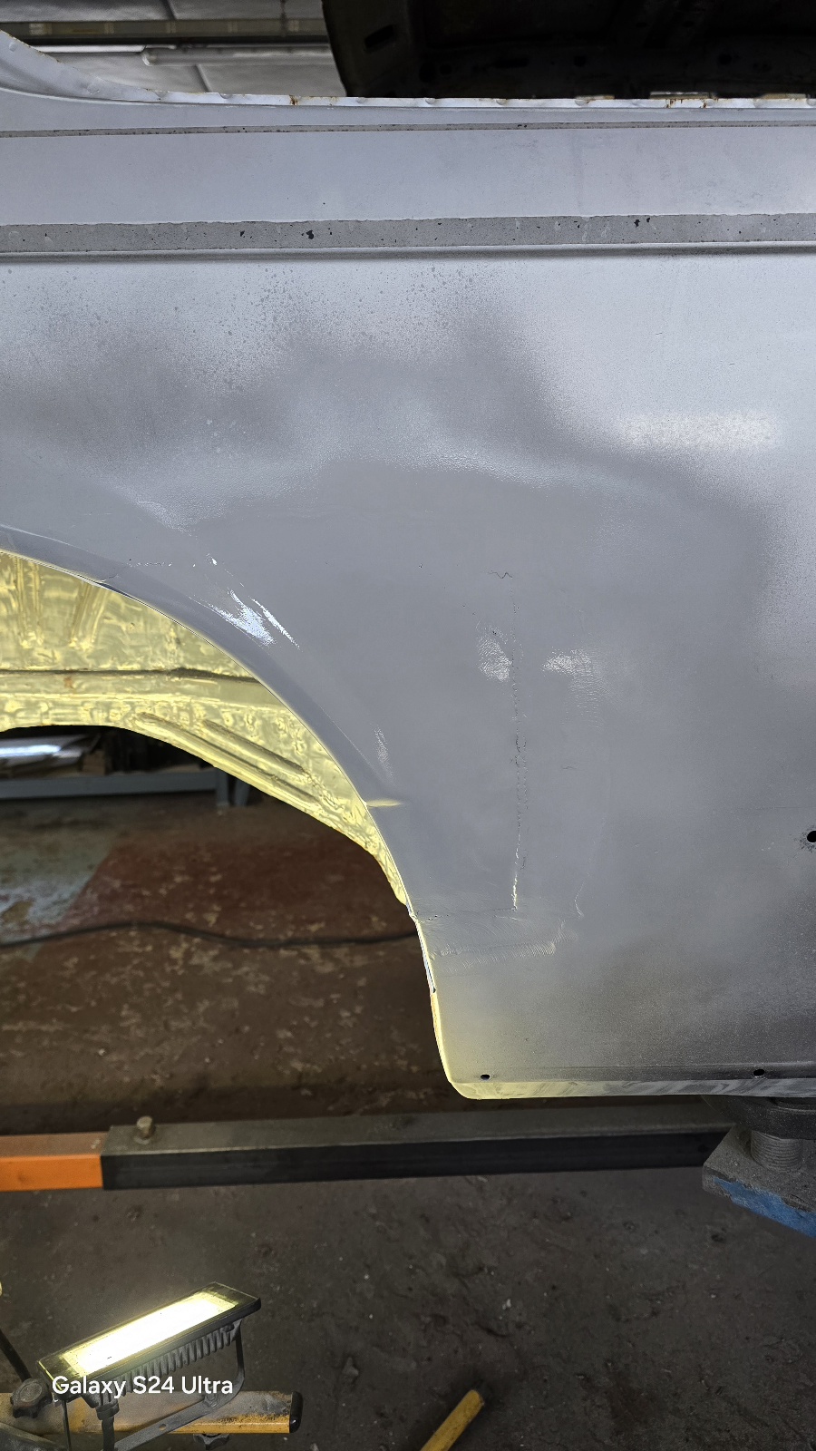

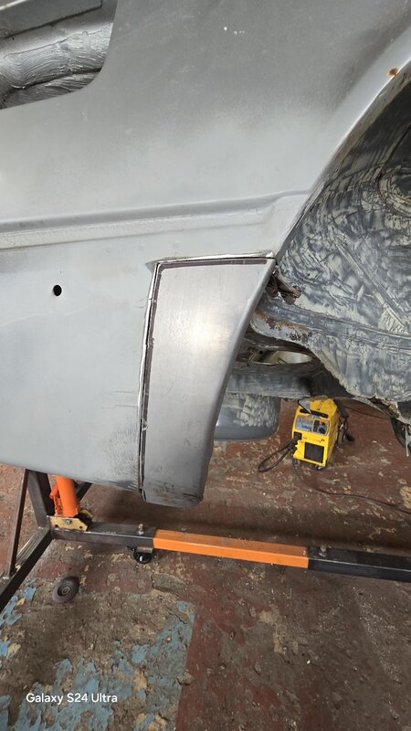

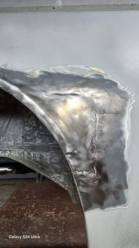

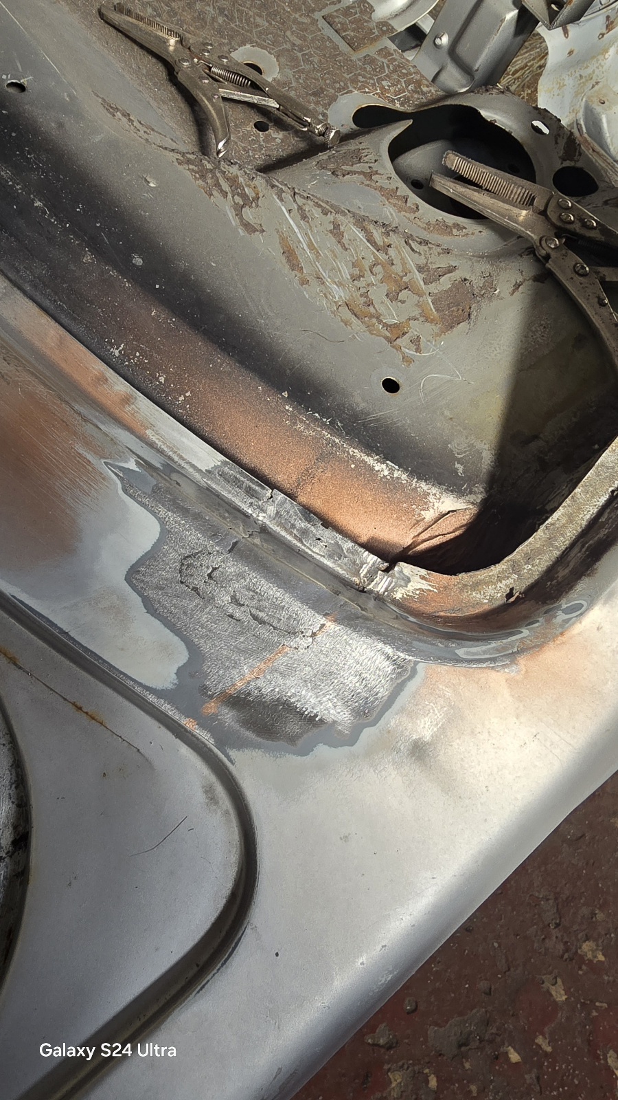

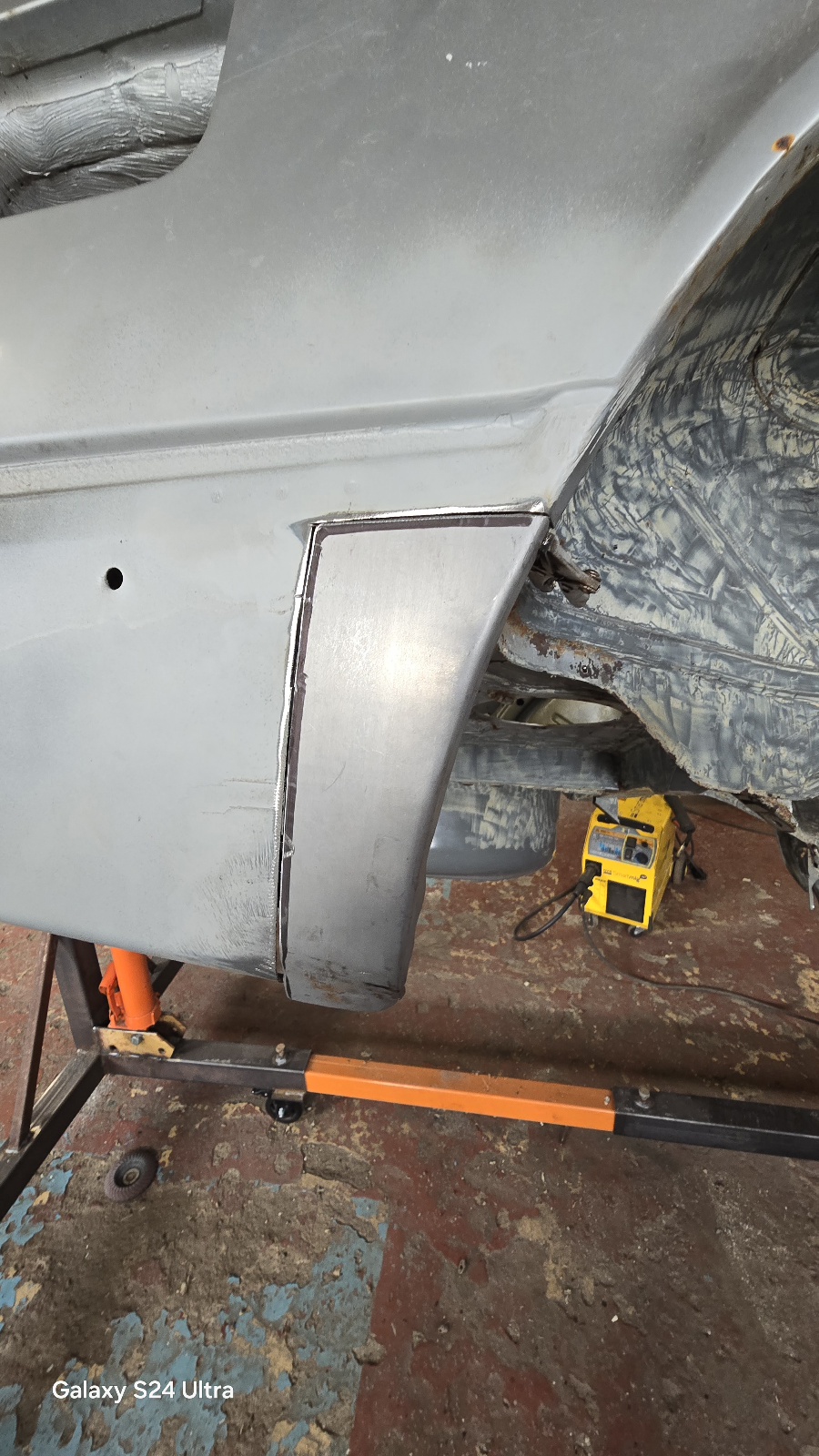

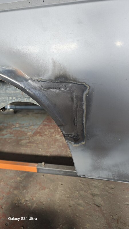

J'ai continué la réparation de l'aile arrière droite .
Ajustement et préparation des bords .
20250823_152825.jpg [ 405.5 Kio | Vu 13704 fois ]

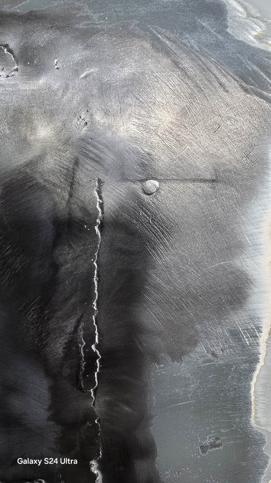

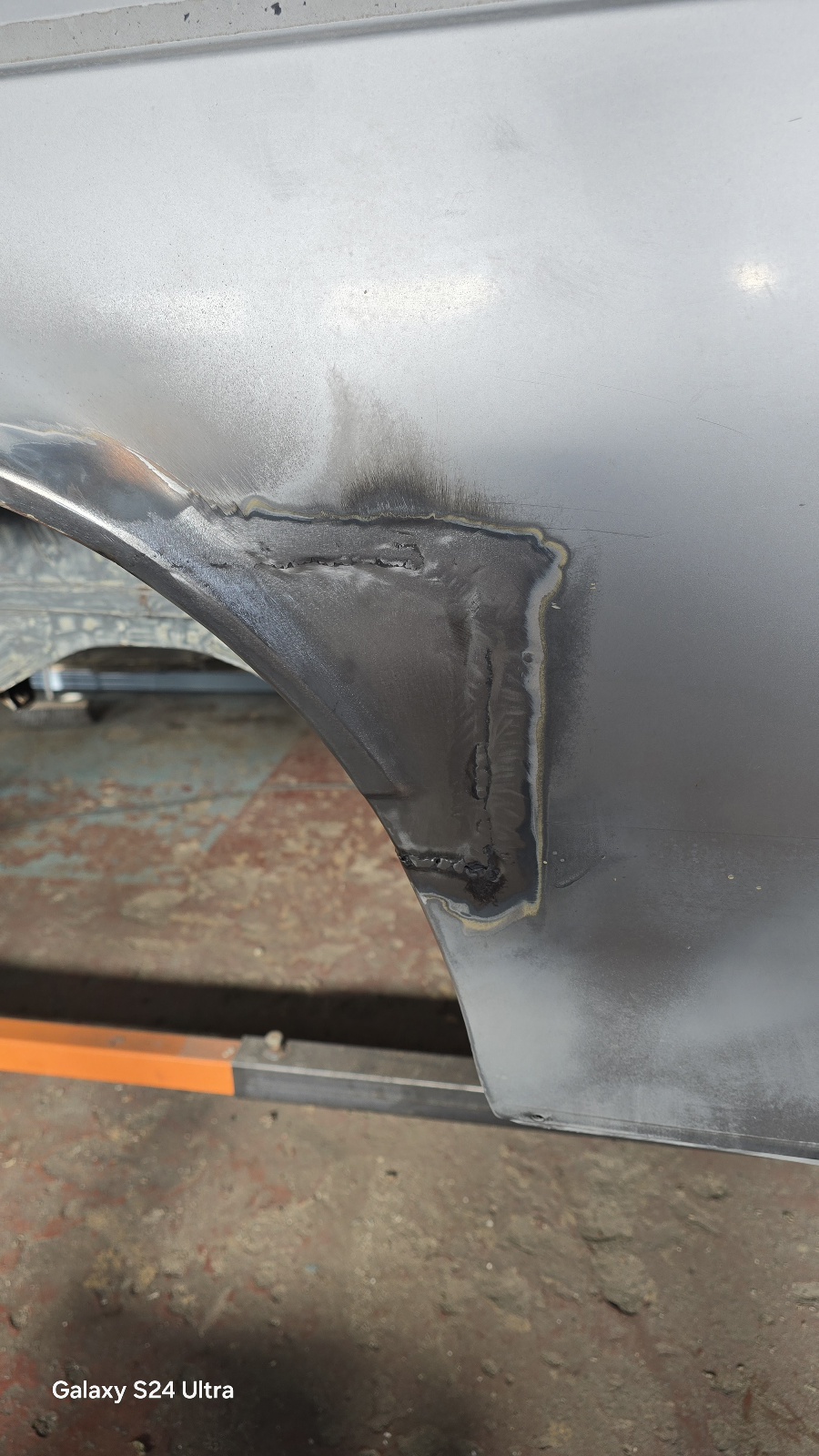

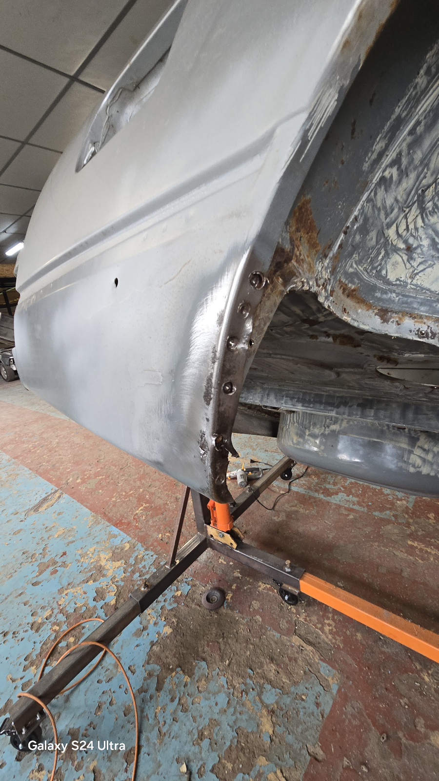

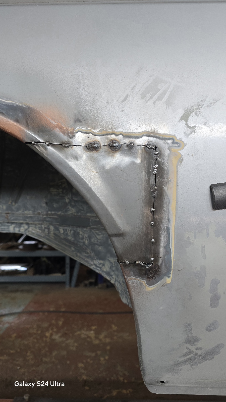

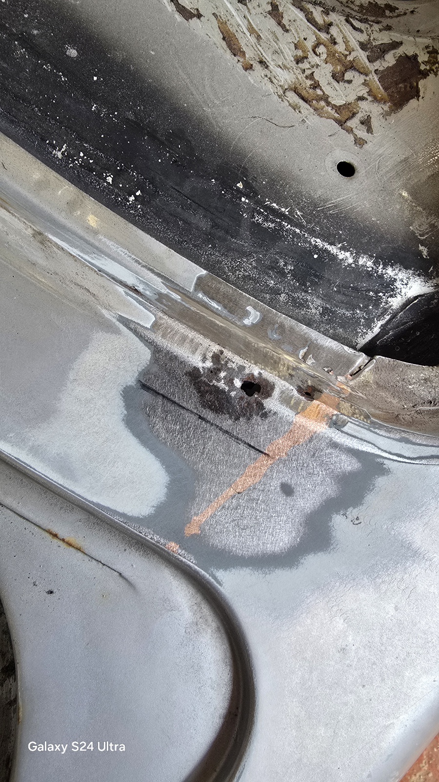

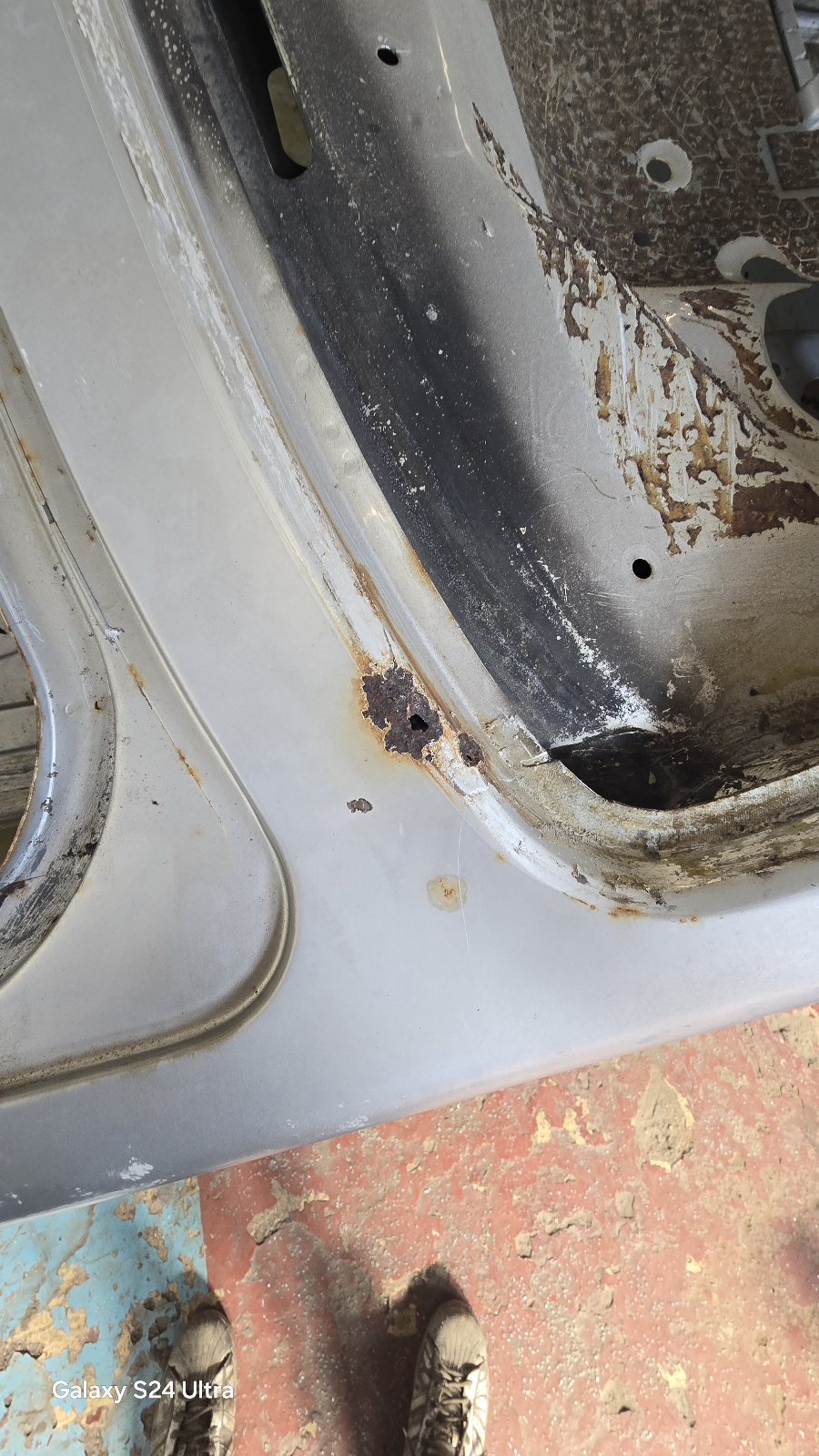

A ce stade , lors du décapage pour préparer les bords , je vois une tache de rouille sur le coin inférieur droit , la rustine étant déjà découpée , je me dis que ca va aller .
Je passe tranquillement à la soudure.
20250823_164810.jpg [ 476.98 Kio | Vu 13704 fois ]
Soudure par point en changeant d'endroit à chaque fois pour éviter les déformations.

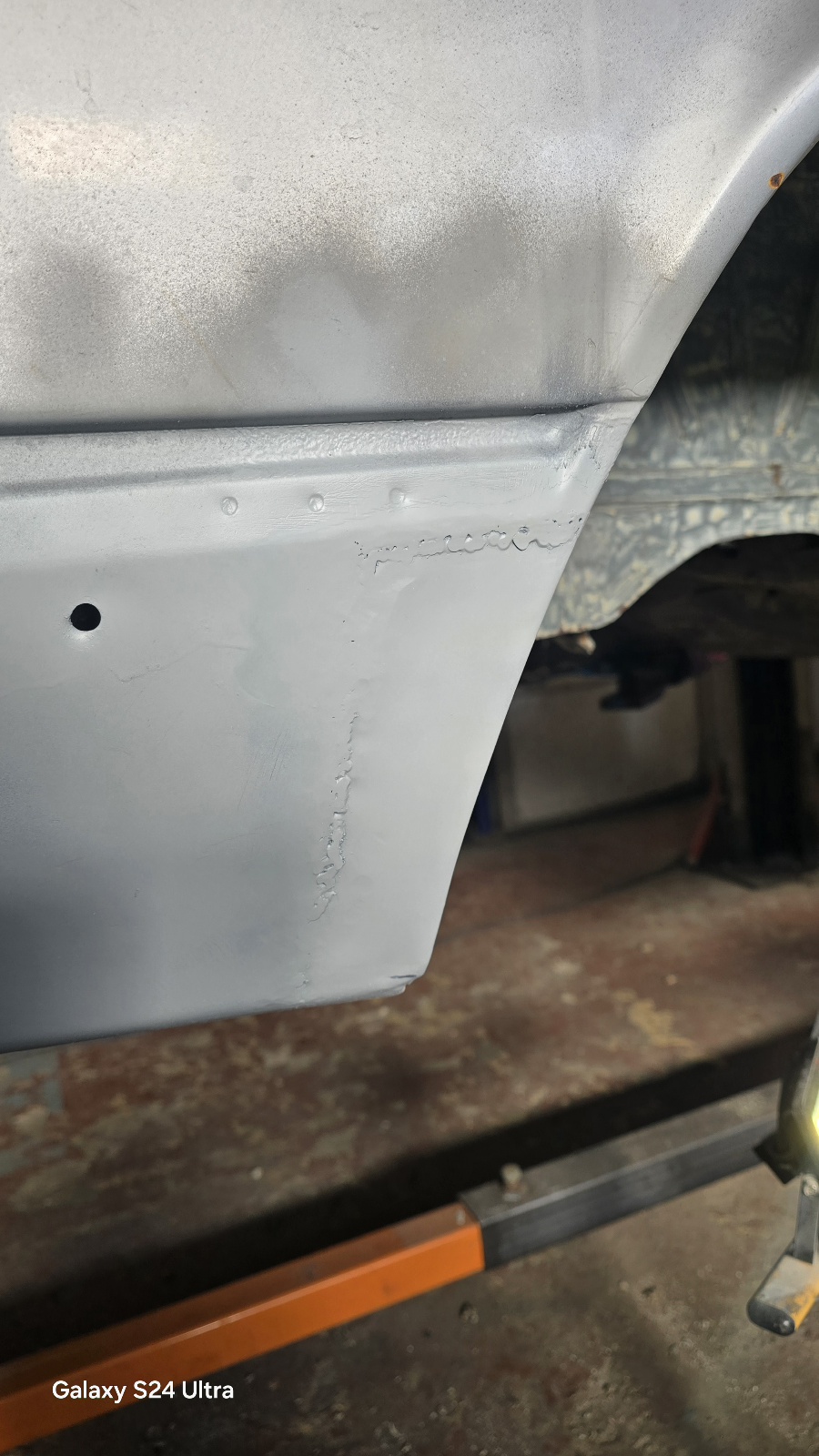

Une fois la soudure terminée , on ponce les soudure et mise en apprêt pour éviter la corrosion.
20250823_173856.jpg [ 444 Kio | Vu 13704 fois ]
20250823_174120.jpg [ 483.9 Kio | Vu 13704 fois ]

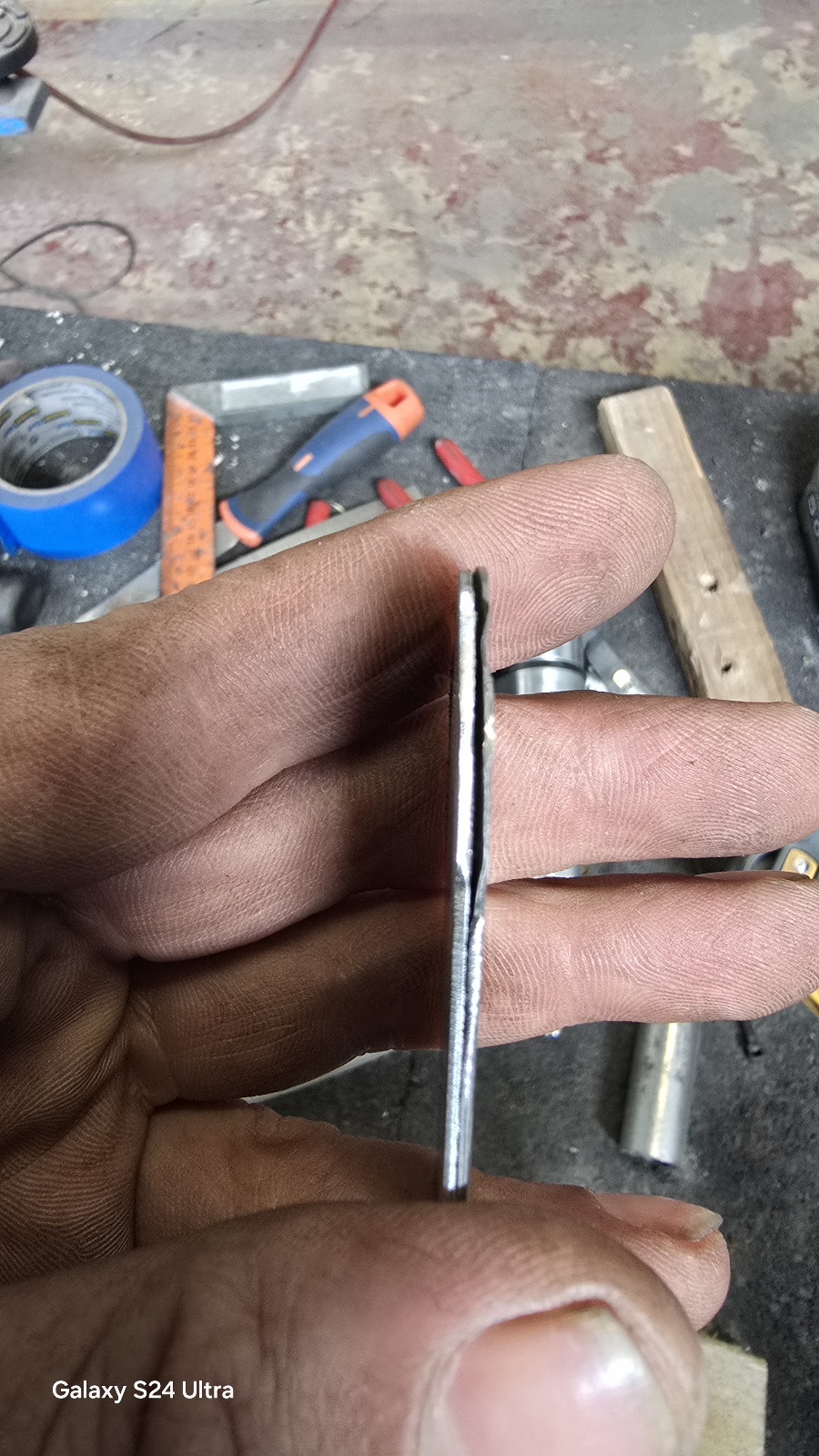

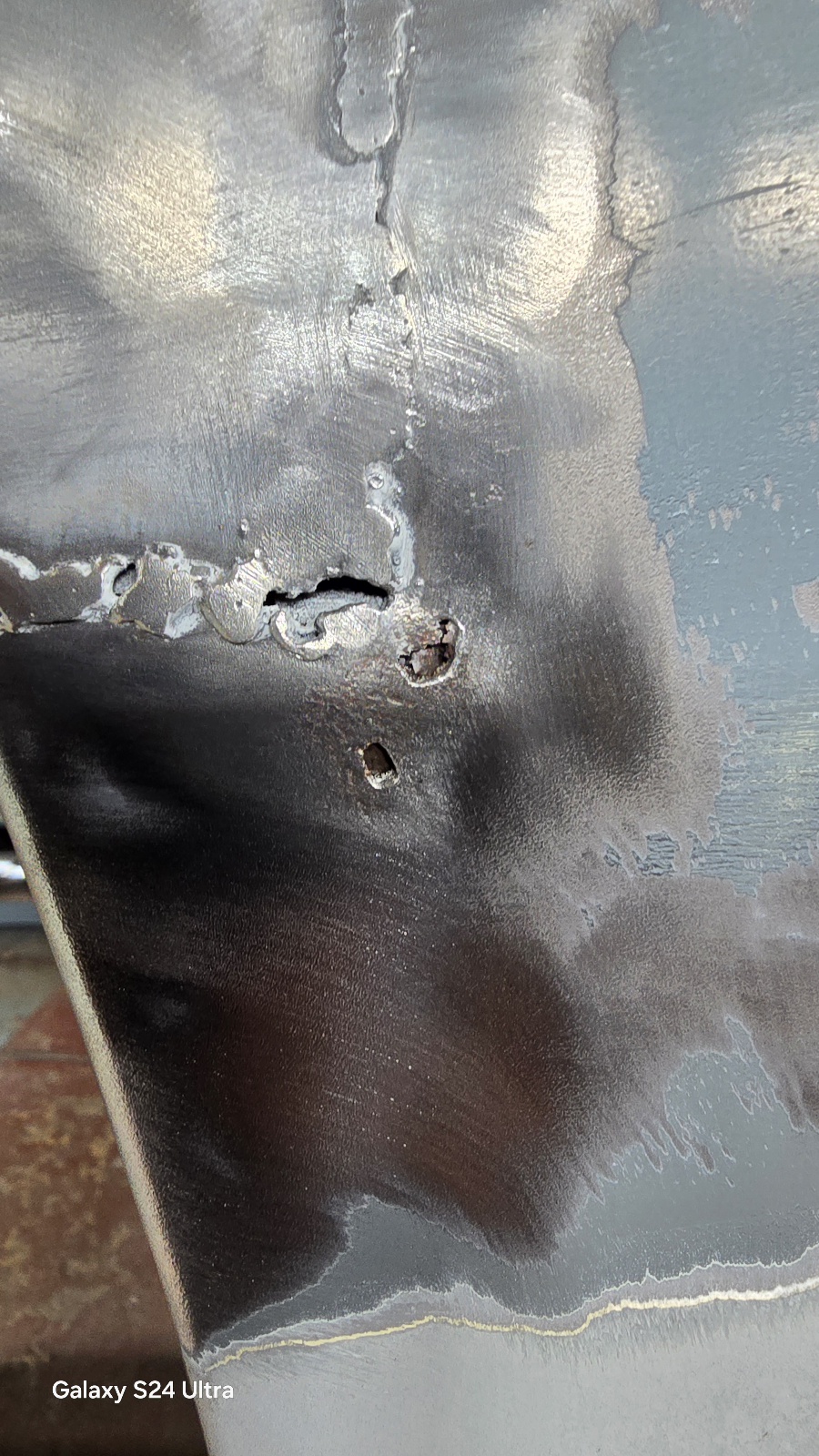

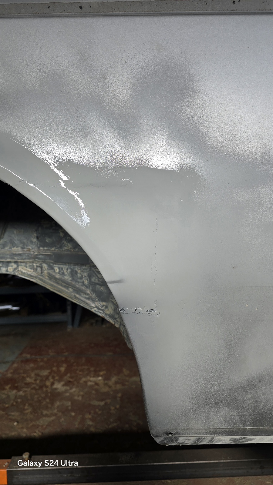

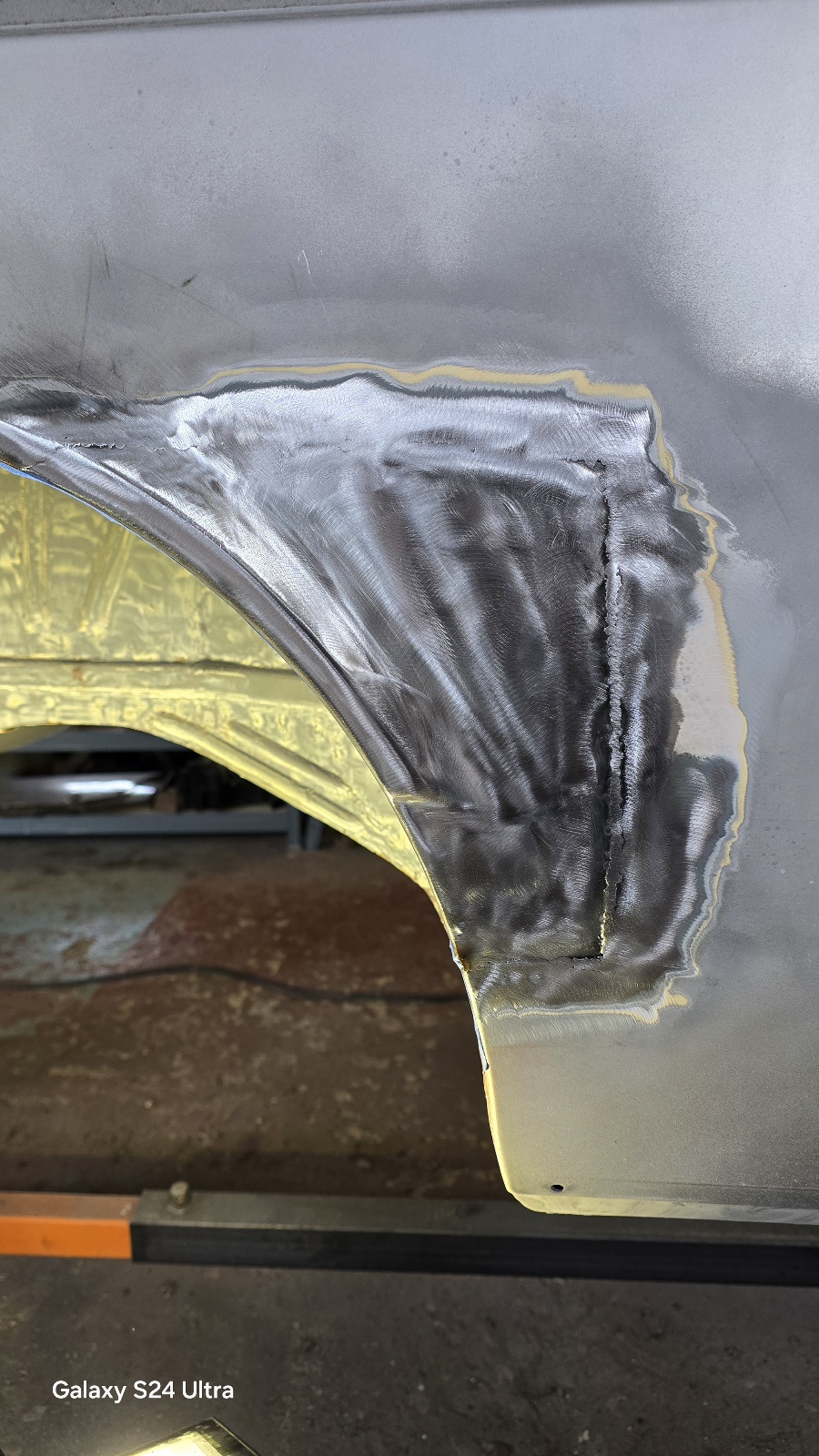

Le bas n'est volontairement pas terminé , c'est pas mal , mais je suis pas satisfait.

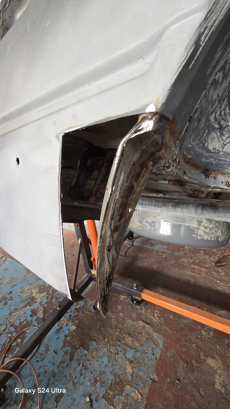

J'ai eu de la déformation le long de la soudure horizontale du haut , et il y a ce point de rouille que je ne peux pas laisser.

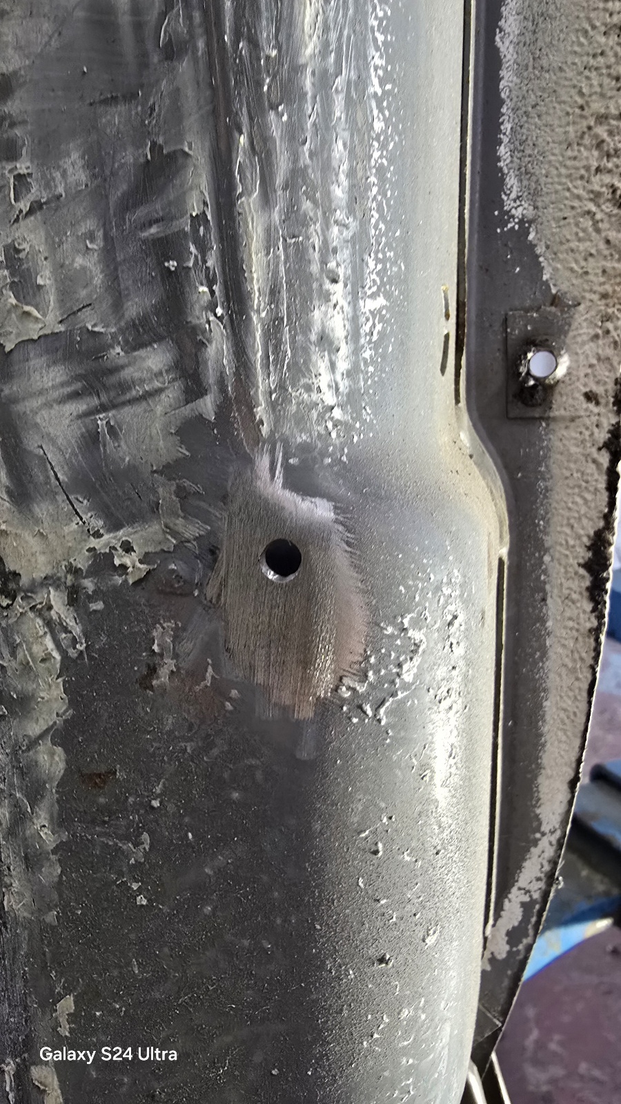

Donc je recommence , décapage , plus large cette fois ci et on découpe de nouveau.

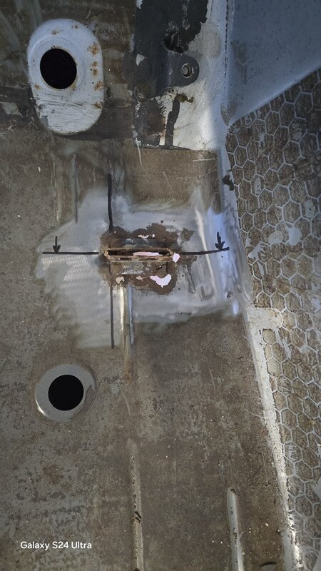

20250826_163814.jpg [ 664.31 Kio | Vu 13704 fois ]

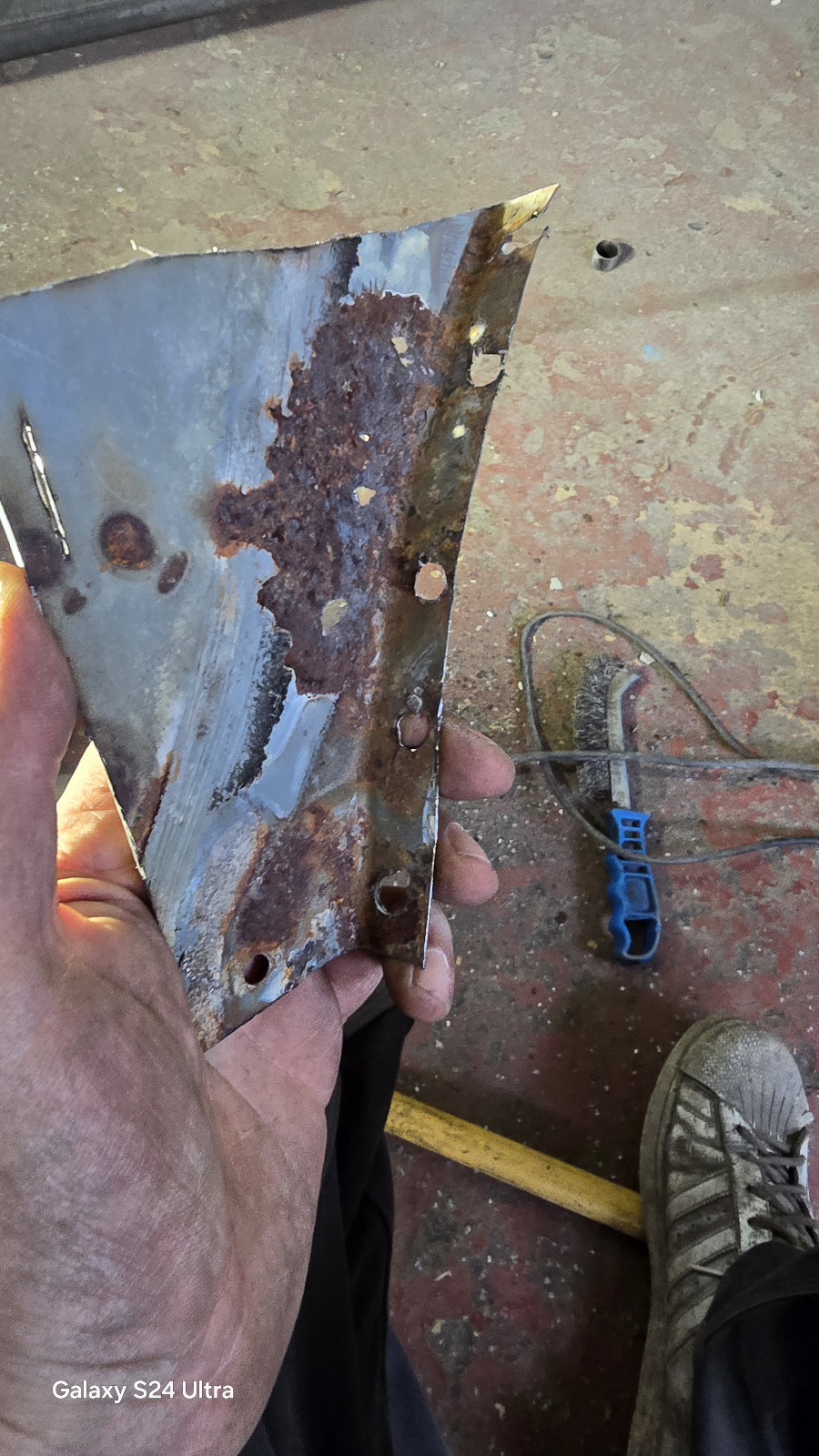

Le point de rouille a percé , ca c'est fait , et il reste des traces d'une ancienne réparation.
20250826_163819.jpg [ 614.5 Kio | Vu 13704 fois ]
20250826_163825.jpg [ 875.38 Kio | Vu 13704 fois ]
20250826_173904.jpg [ 511.82 Kio | Vu 13704 fois ]

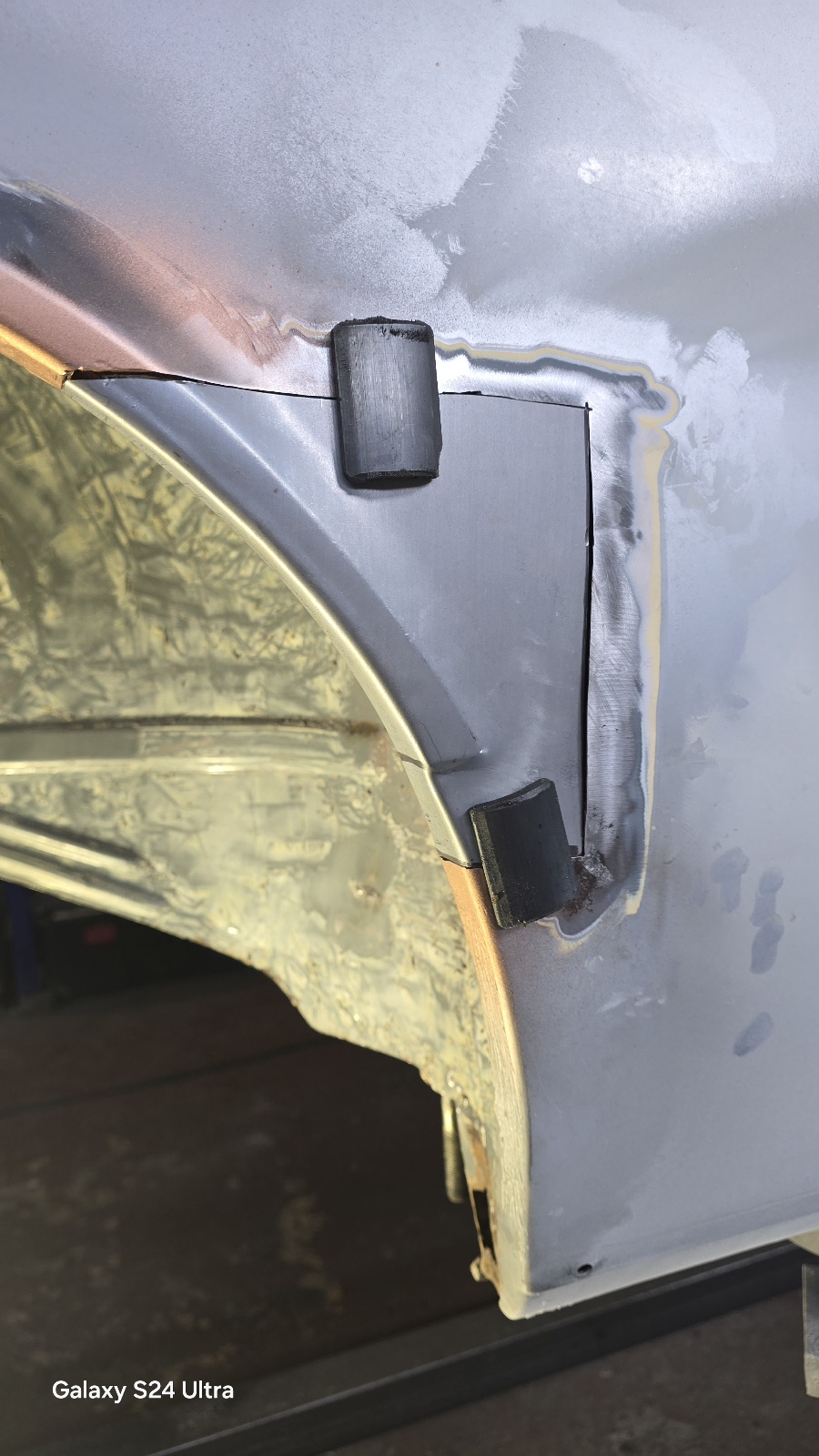

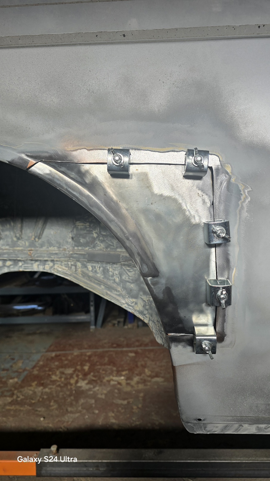

Et on prépare la nouvelle rustine.
20250828_172708.jpg [ 606.25 Kio | Vu 13704 fois ]

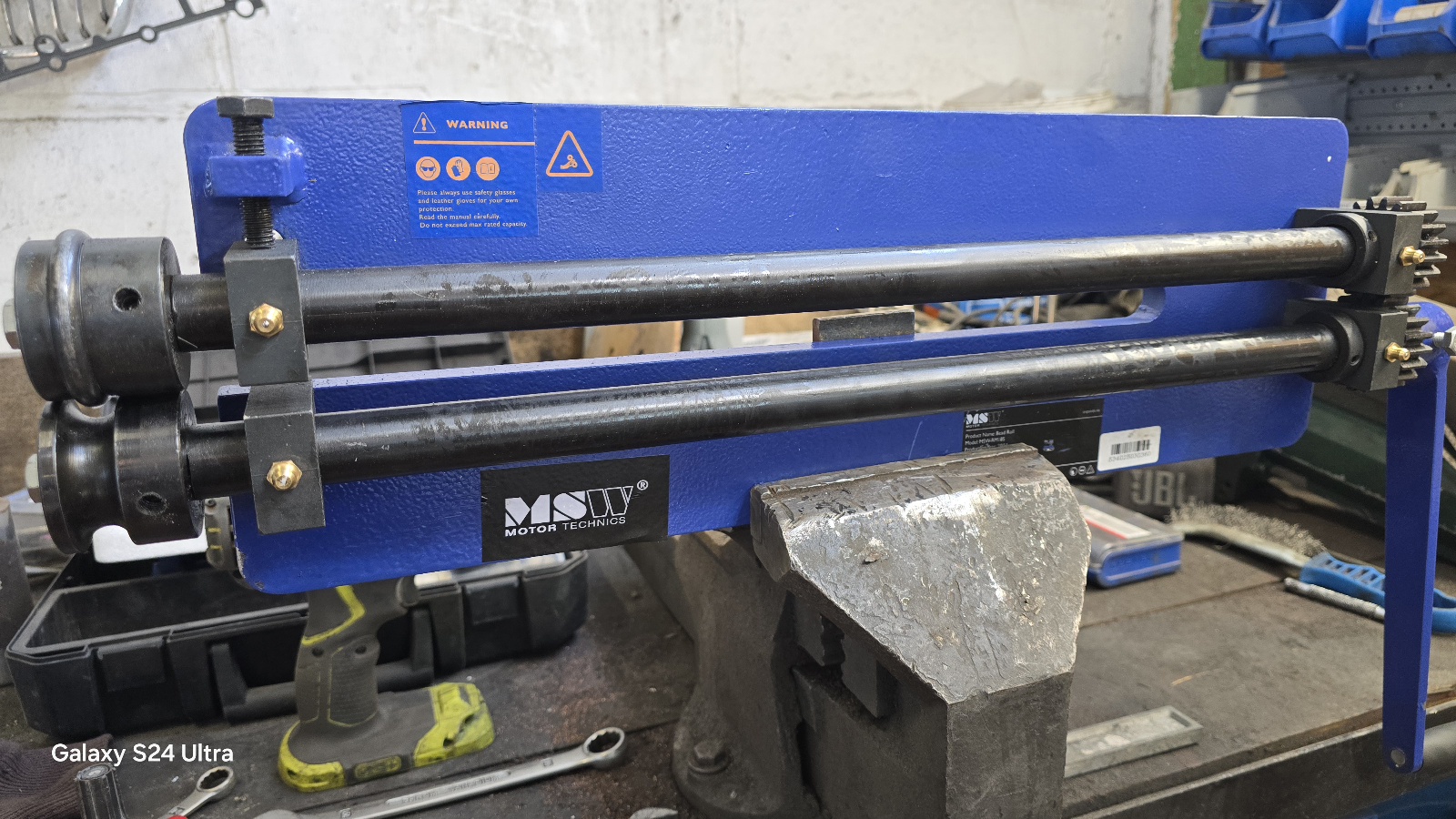

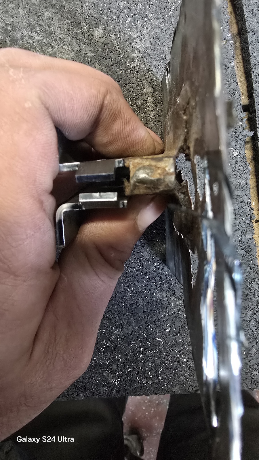

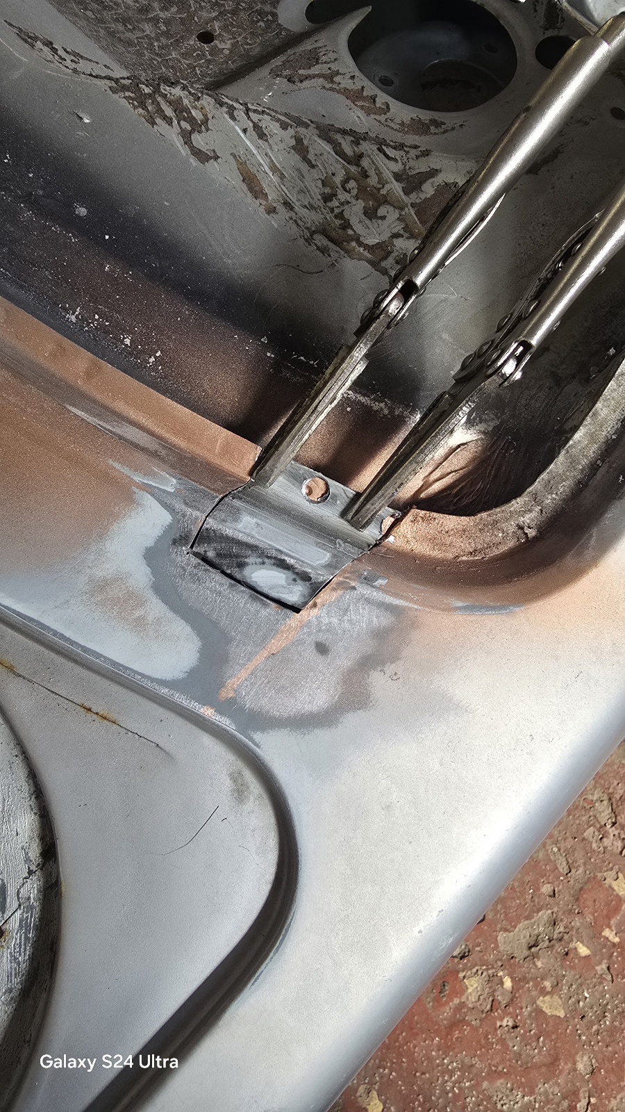

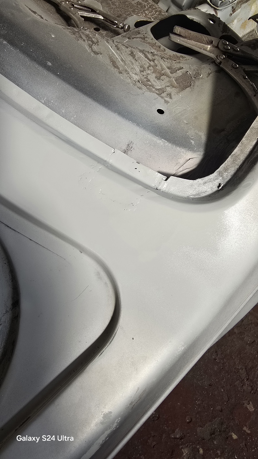

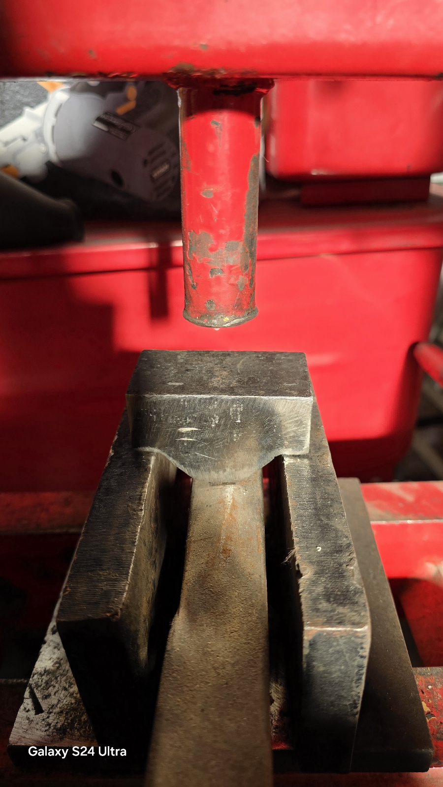

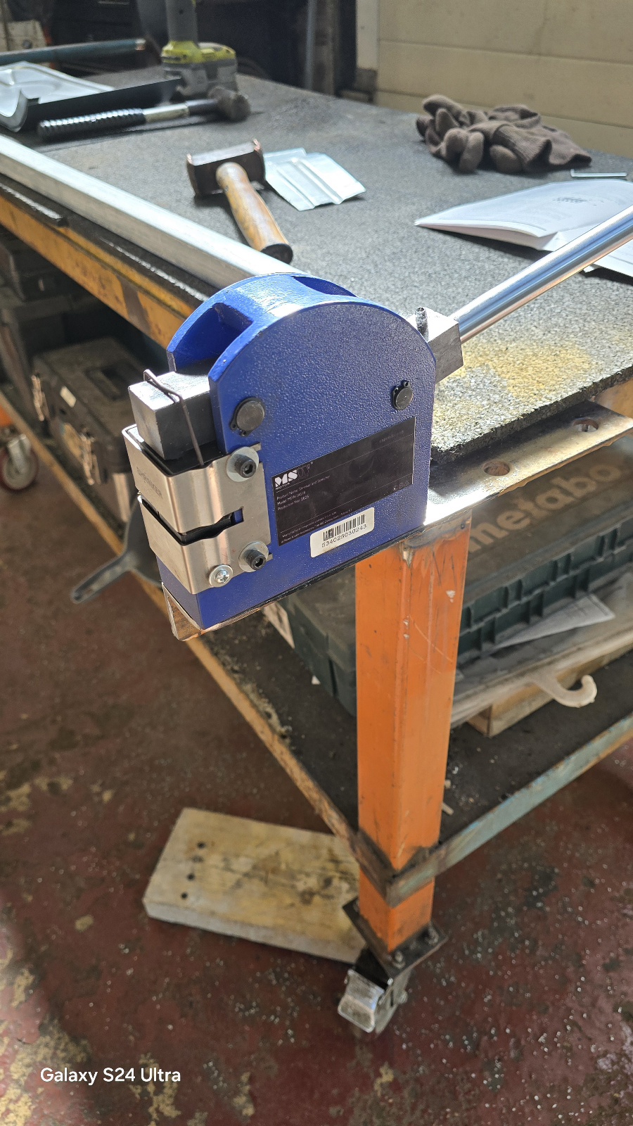

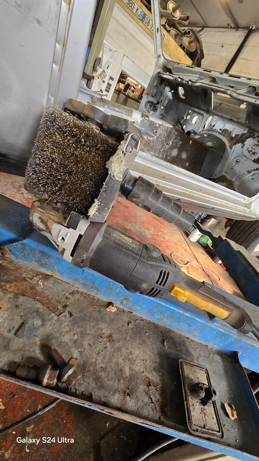

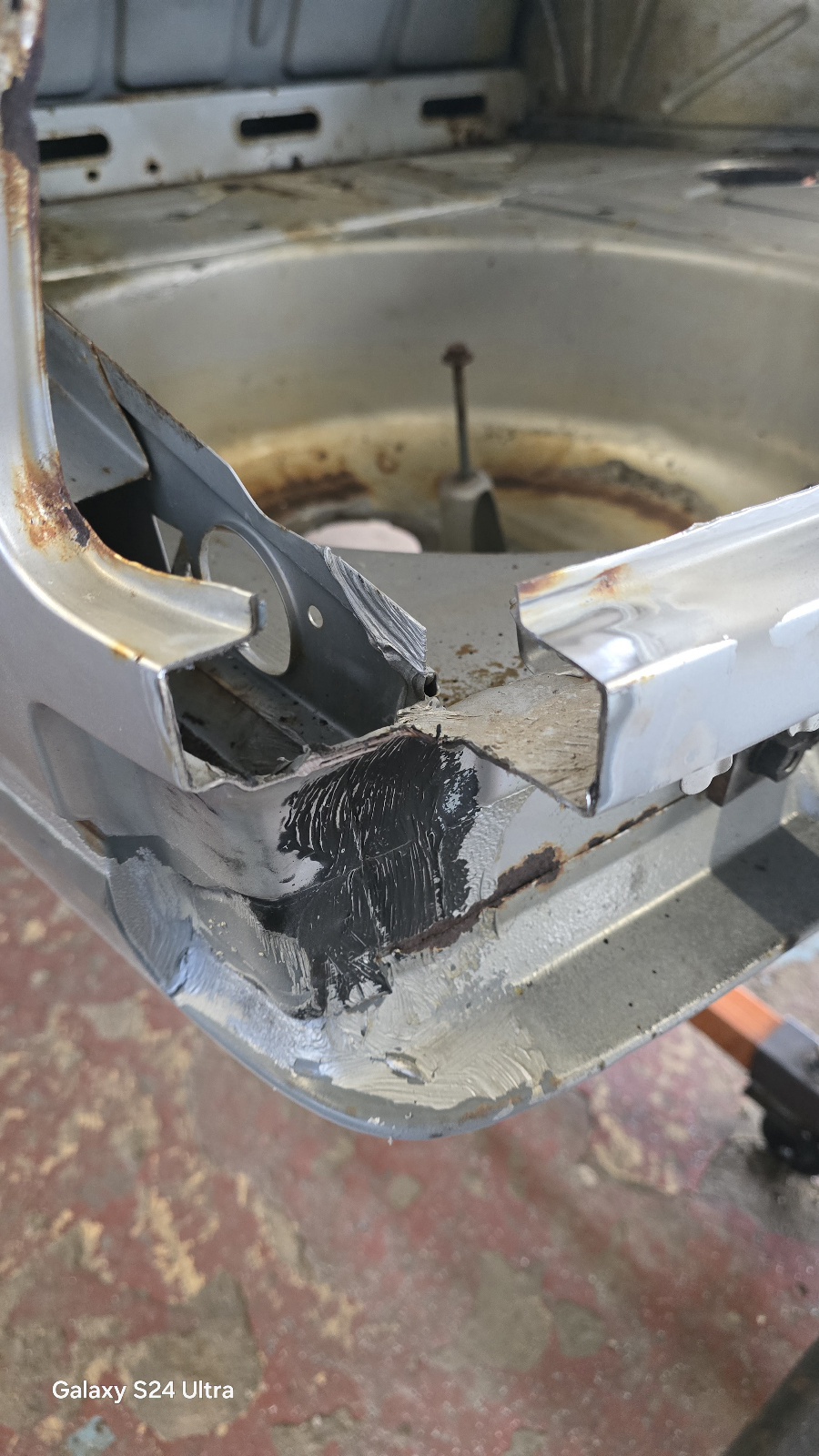

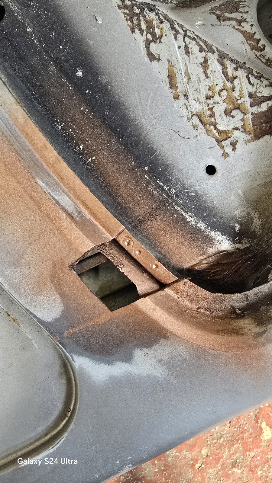

A ce stade , je suis provisoirement bloqué , sur l'entrefaite , je me suis commandé un petit accessoire pour me faciliter le positionnement et comme ca marche par serrage je pense que ca va limiter les déformations.

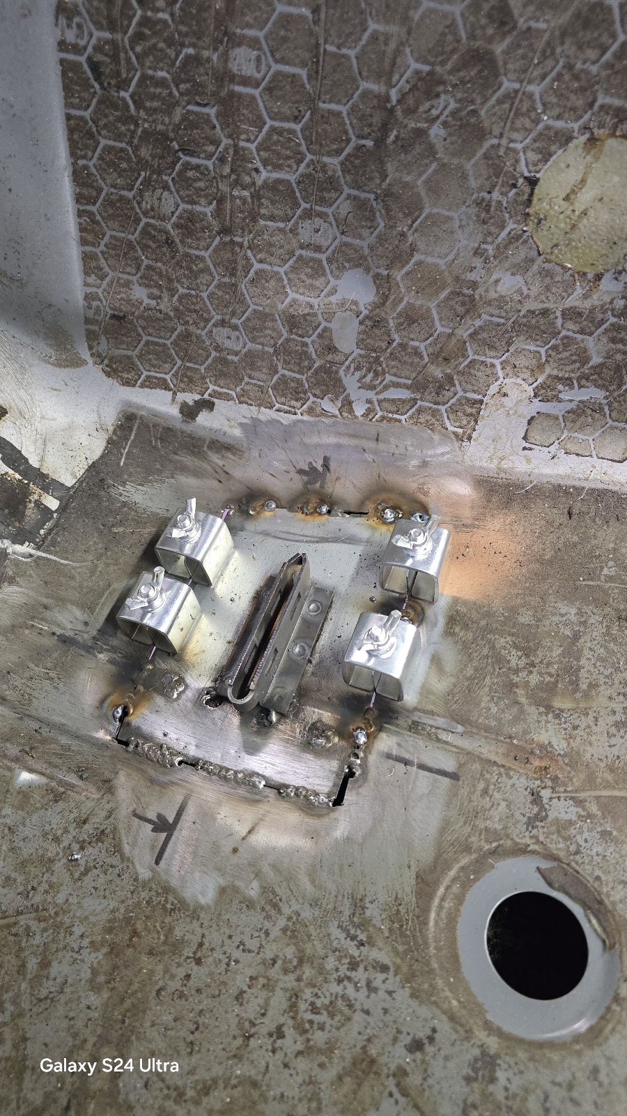

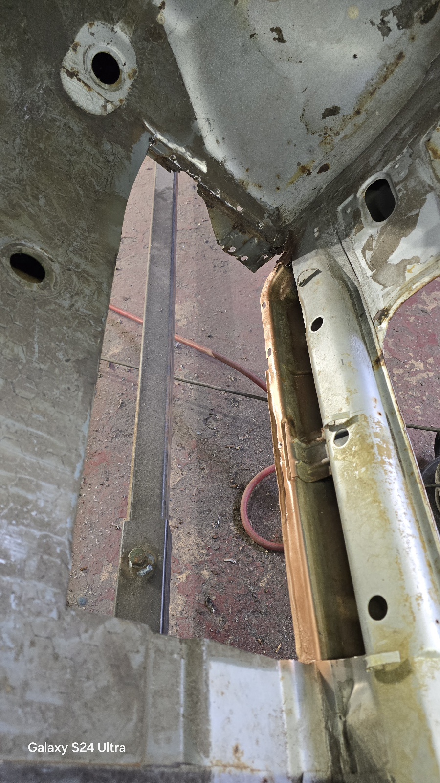

En attendant , j'attaque d'autres soudures dont le rebouchage des trous fait dans le montant A gauche pour l'antenne radio.
20250827_160939.jpg [ 652.39 Kio | Vu 13704 fois ]
20250827_160953.jpg [ 838.62 Kio | Vu 13704 fois ]
Je redresse et nettoie.
20250827_161833.jpg [ 697.57 Kio | Vu 13704 fois ]
20250827_162829.jpg [ 650.78 Kio | Vu 13704 fois ]
Puis soudure , ponçage et mise en apprêt.
20250827_170609.jpg [ 762.27 Kio | Vu 13704 fois ]
20250827_170615.jpg [ 820.75 Kio | Vu 13704 fois ]

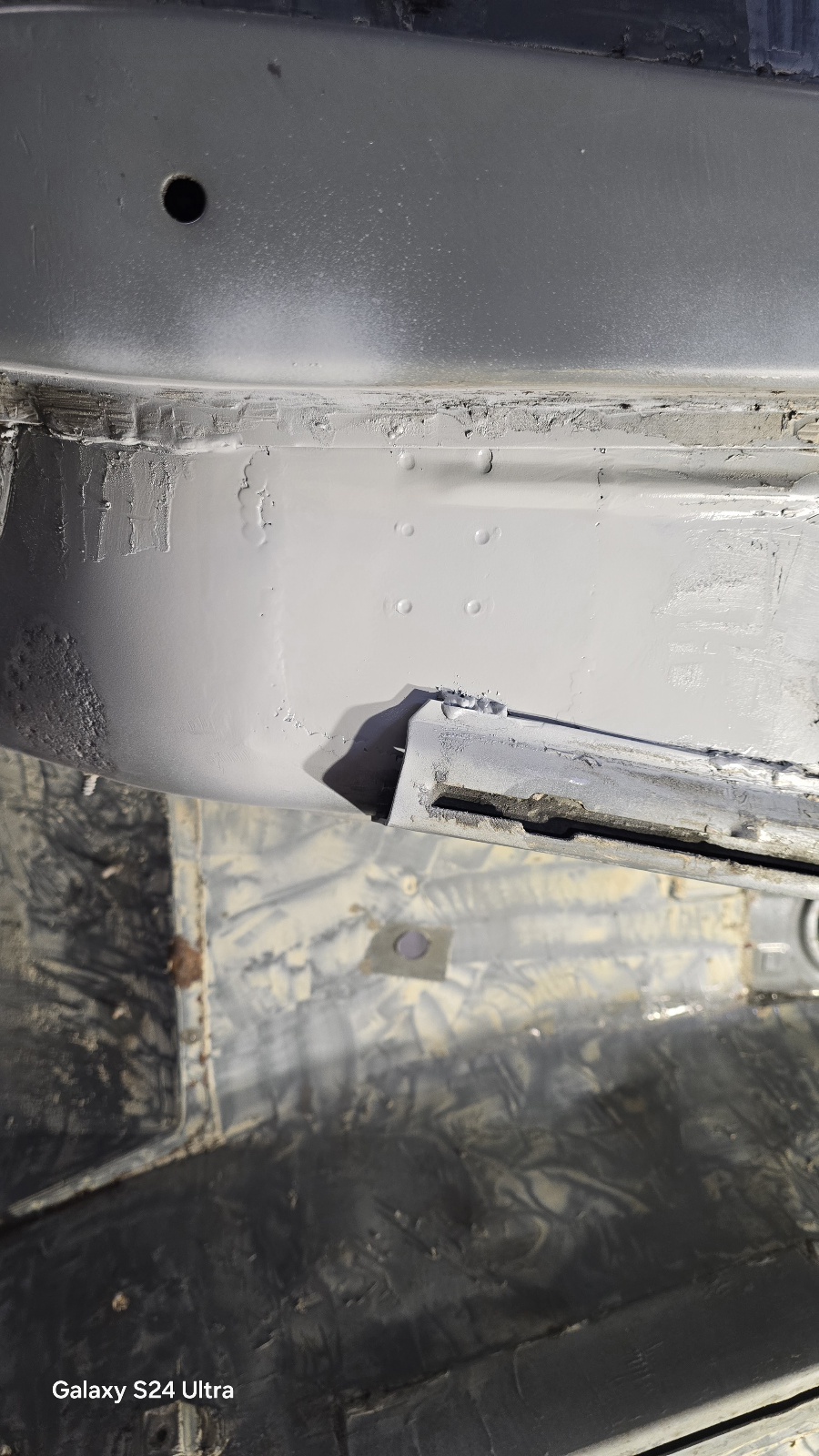

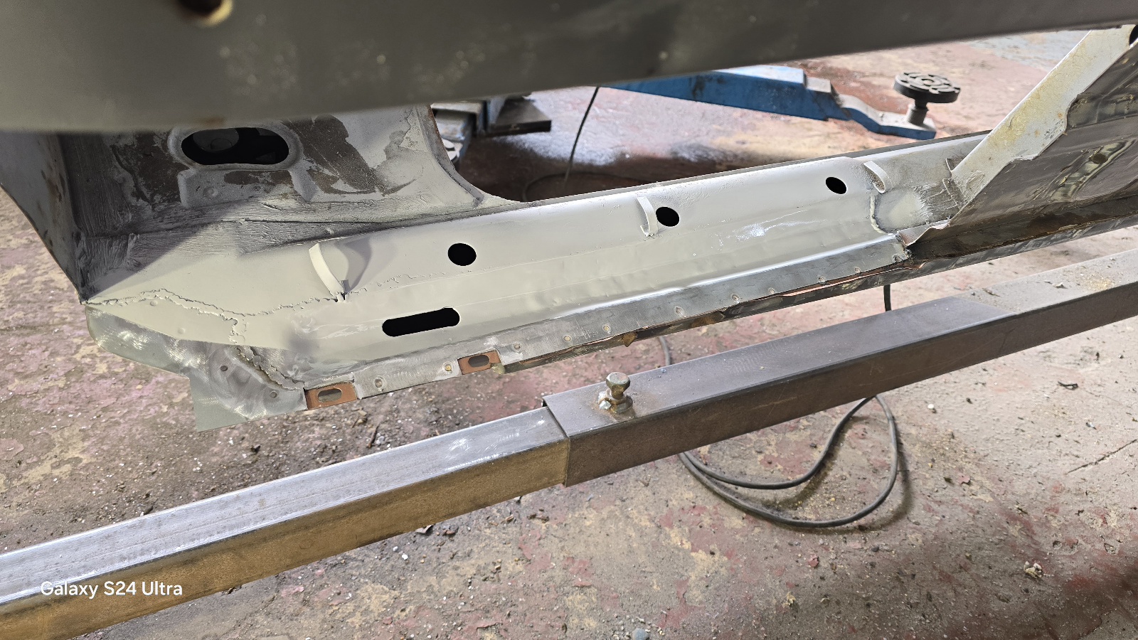

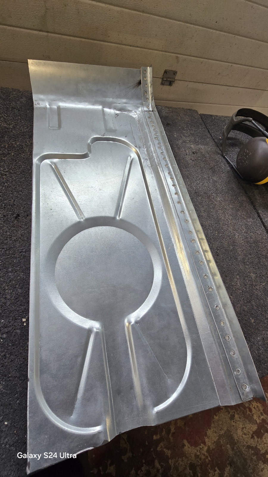

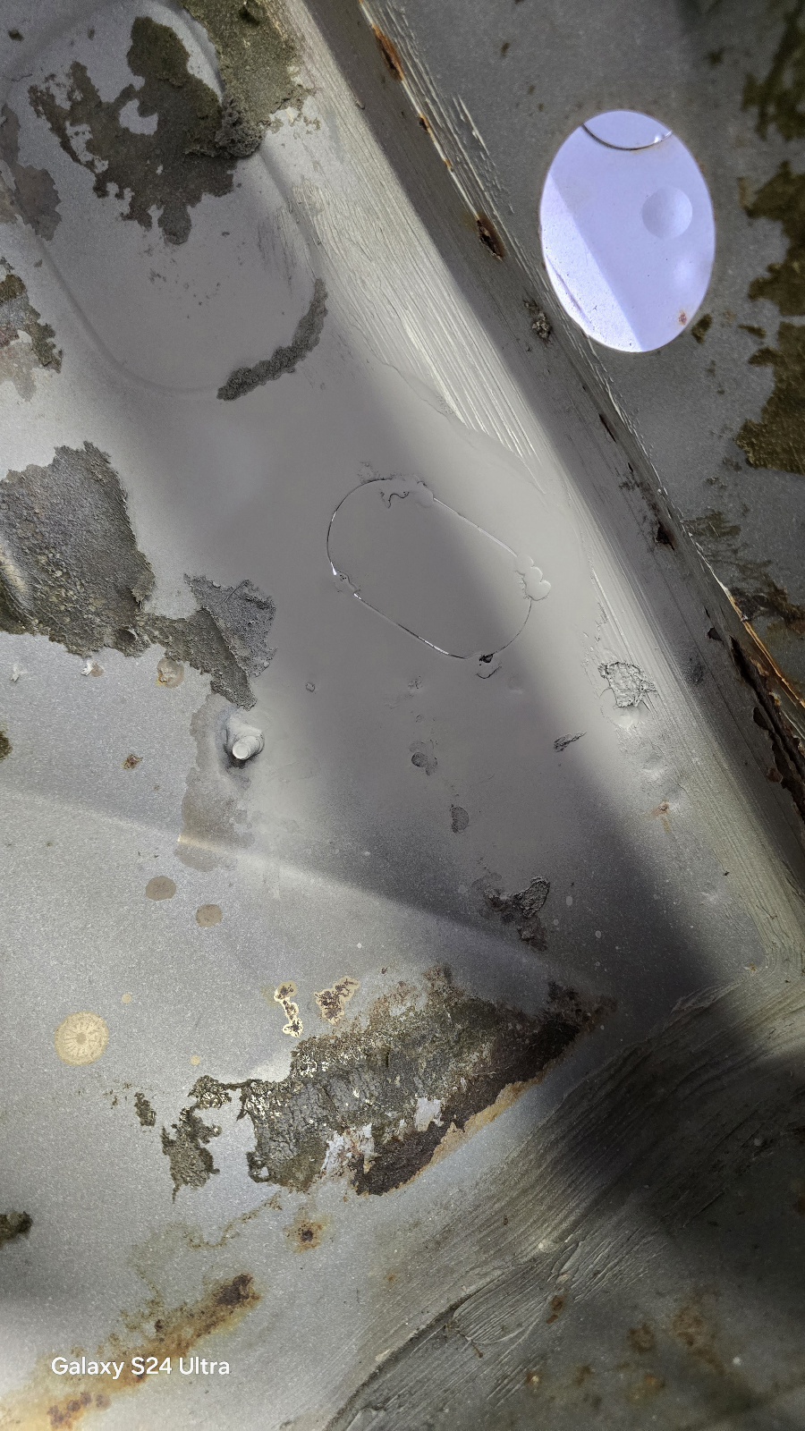

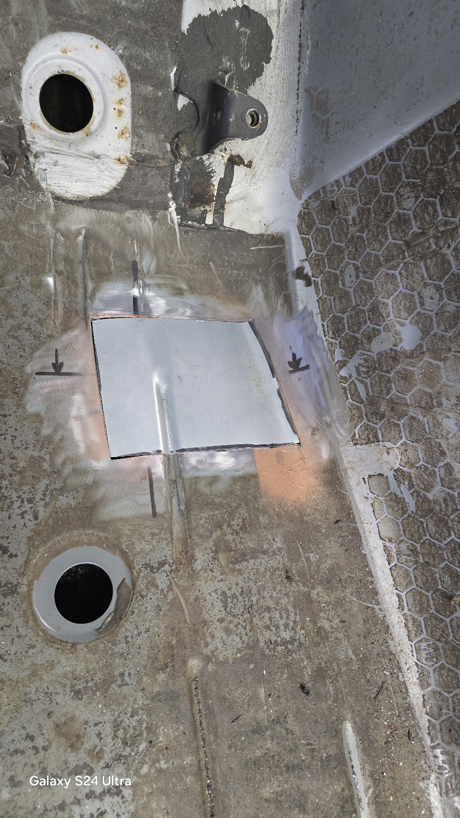

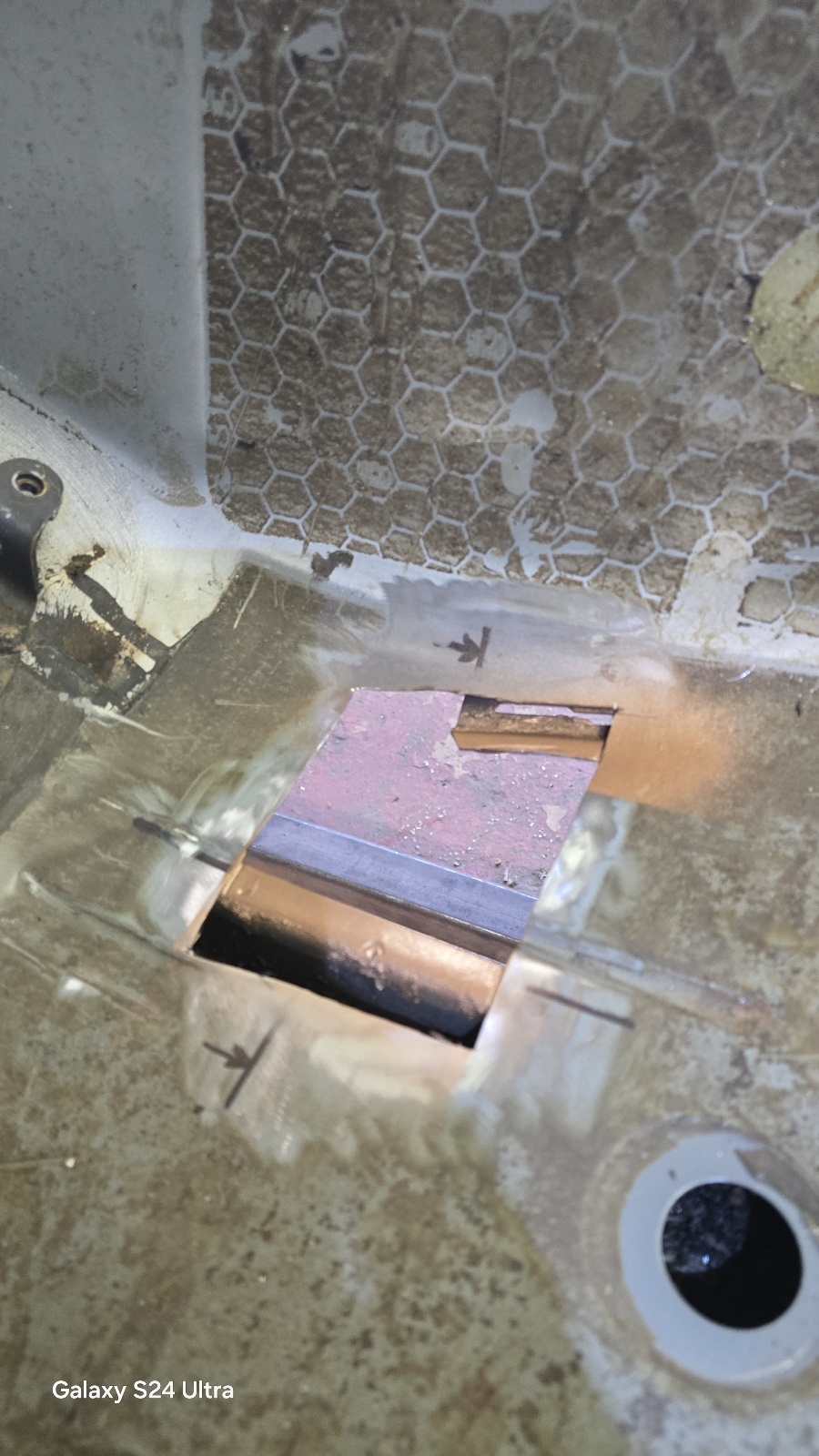

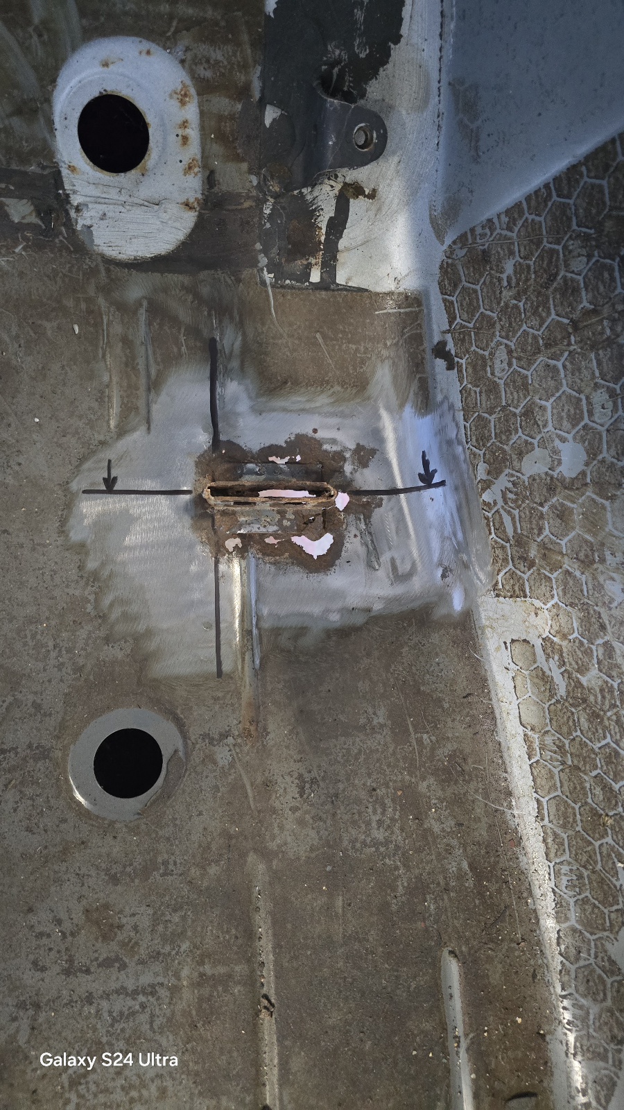

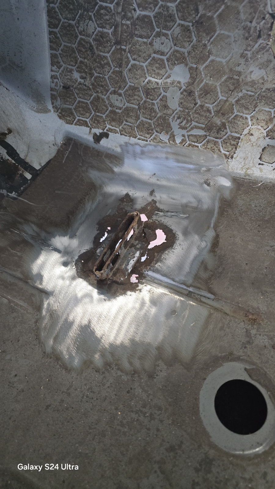

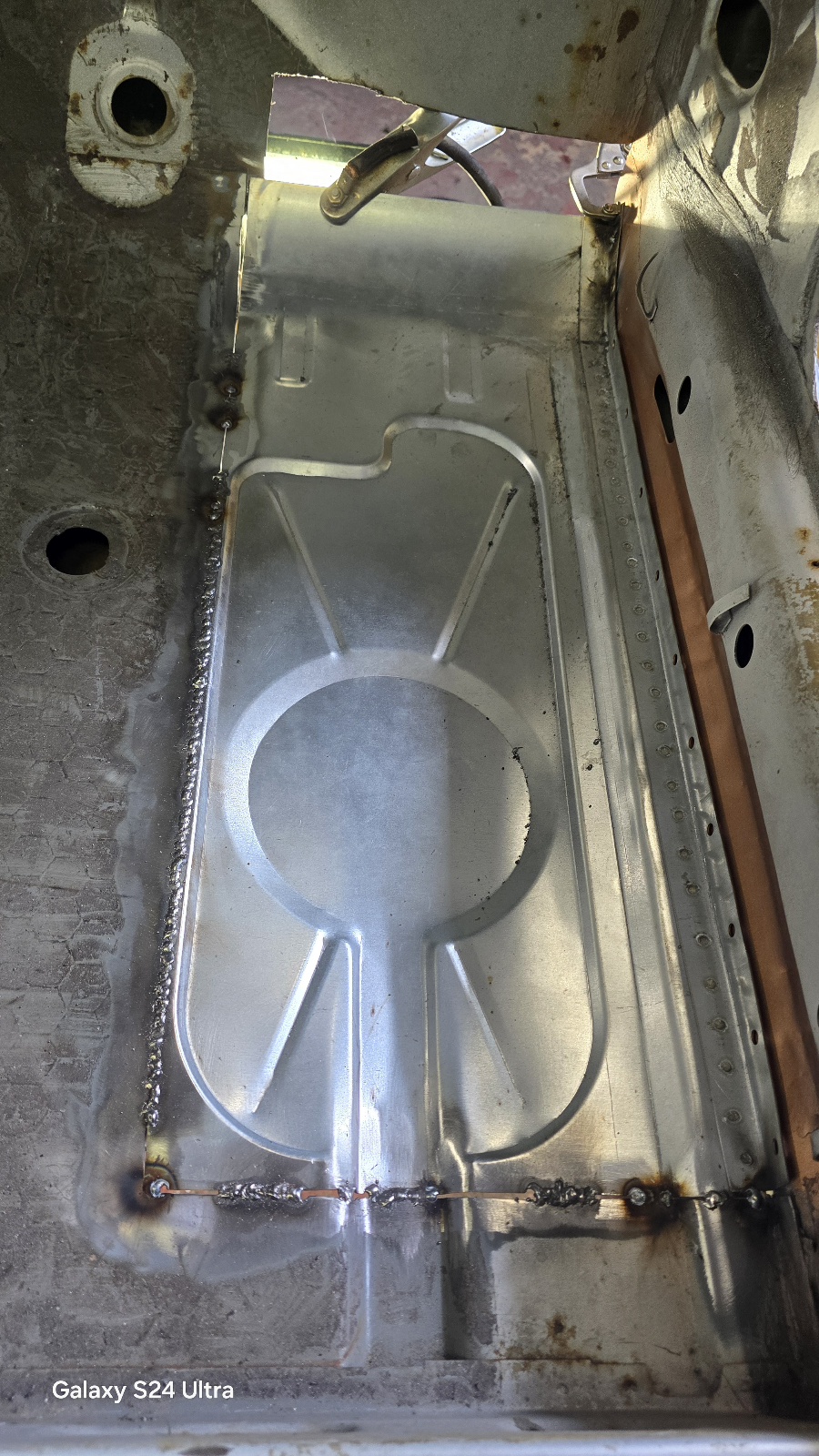

Puis j'ai commencé le plancher .
20250827_171507.jpg [ 674.58 Kio | Vu 13704 fois ]
On apprend de ses erreurs , j'ai nettoyé plus large :lol: :lol:
Et enfin , le petit accessoire est arrivé , donc je reviens sur l'aile arrière.
20250828_180924.jpg [ 505.6 Kio | Vu 13704 fois ]
le premier est un peu pénible à poser , mais après ca va tout seul.
Ca permet aussi d'avoir un écart régulier entre les pièces , c'est bien pour la soudure.
Depuis c'est soudé , mais j'ai pas fait de photos.
A+
MessagePosté: 31 Aoû 2025 22:50
Pas mal ce petit outil, c'est comme une sorte de serre joint ?
MessagePosté: 31 Aoû 2025 23:02
Messages: 2765
Oui voilà, il y a un petit axe carré derrière, et en serrant tu coince les deux tôles.
Tu le démonte en desserrant le papillon qui te permet de sortir l'axe.

Salut les gars.
Allé , voilà la suite des travaux.
J'ai terminé la partie avant du passage de roue arrière .
20250902_121602.jpg [ 573.26 Kio | Vu 13598 fois ]
20250902_121833.jpg [ 467.76 Kio | Vu 13598 fois ]
Il reste une légère déformation sur la soudure verticale , j'ai au maximum 2 mm.
Je pense que c'est mon poste à souder qui n'ai pas adapté à la soudure de tôles aussi fines, pourtant il est donné pour du 0.8 mm. :roll: :roll:
Mais il y a peu de réglages dessus, juste 2 intensités préréglées et la vitesse de fil .
J'ai ensuite embrayé sur le planché au niveau de la pédale d'accélérateur , qui était bien bouffé .
Dans mon message précédent , je vous avez mis la photo de la zone blanchie pour voir l'étendue des dégâts .
Ensuite , j'ai repéré la position de la fixation de pédale.
20250901_121355.jpg [ 717.62 Kio | Vu 13598 fois ]
Puis j'ai découpé la zone corrodée , et préparé la rustine.
20250904_115008.jpg [ 507.09 Kio | Vu 13598 fois ]
20250904_123635.jpg [ 805.34 Kio | Vu 13598 fois ]
C'est tout bon , je passe aux ajustement et soudure de la nouvelle fixation de pédale.
Je l'avais commandé chez Valcas , et comment dire .... oui elles sont formées , mais leur pièces demandes encore du travail , c'est pas top.
Ajustement de la fixation .
20250906_121017.jpg [ 604 Kio | Vu 13598 fois ]
Il y a facilement 2 à 3 mm d'écart entre l'ancienne et la nouvelle , obligé de rectifier sinon la pédale ne clipsera pas.
Je profite de cet assemblage pour essayer ma soudeuse par point . :lol: :lol:
Je vous fais grâce des essais :wink: , c'est un outil satisfaisant
On n'oubli pas de faire les trous pour le bouchonnage au niveau du longeron. :wink: :wink:
20250907_162424.jpg [ 746.09 Kio | Vu 13598 fois ]
Puis , positionnement , soudure , meulage et mise en apprêt .
Encore un trou en moins .
20250907_182955.jpg [ 789.41 Kio | Vu 13598 fois ]
En vue de dessous , c'est propre je trouve.
20250908_135445.jpg [ 473.05 Kio | Vu 13598 fois ]
Ensuite , petit partie facile .
Ce châssis avait la clim , mais pas mon 635 .
Il y a un trou dans le tablier pour faire passer les canalisations.
Donc voilà , on rebouche .
20250908_135739.jpg [ 707.73 Kio | Vu 13598 fois ]

J'ai d'abord voulu récupérer la pièce sur le 2éme châssis présent , histoire de gagner du temps , mais fausse bonne idée .
Après décapage , la rouille avait commencé à faire son œuvre.
Donc on refabrique .
20250908_144557.jpg [ 841.52 Kio | Vu 13598 fois ]
Ici on voit bien l'épaisseur qui a disparu avec la rouille .
20250908_144613.jpg [ 595.79 Kio | Vu 13598 fois ]

J'ai volontairement fais que 4 points pour rester conforme à l'origine , même si j'ai hésité à souder l'ensemble.
L'étape d'après est un peu plus costaud , j'ai attaqué la corrosion sur le bas du montant A coté passager .
Il y avait quelques trous :roll: :roll:
20250908_153727.jpg [ 876.34 Kio | Vu 13598 fois ]
On découpe et nettoie la zone , j'ai coupé large pour avoir de la place .
J'avais anticipé en achetant le planché complet .
20250908_190450.jpg [ 666.39 Kio | Vu 13598 fois ]
La peau extérieure du bas de caisse est propre , mise à part un petit trou au niveau du support de cric .
La tôle extérieure qui recouvre le planché est également attaquée , alors on coupe .
20250908_190509.jpg [ 591.17 Kio | Vu 13598 fois ]
Ensuite , on blanchi et recouvre les surfaces de contact de spray cuivre .

Voilà plus ou moins ou j'en suis aujourd'hui .
La refabrication de la peau intérieure du bas de caisse est un peu fastidieuse , elle prend du temps .
Pour le reste de cette partie, j'ai mon plan d'action , je vois pas de grosse difficulté.

Après avoir découpé toutes les pourri , il faut maintenant refabriquer.
Je me suis d'abord attaqué a la partie intérieure du bas de caisse.
Dans un premier temps, je me suis fabriqué un petit poinçon pour recréer la gorge présente.
20250909_173252(1).jpg [ 425.04 Kio | Vu 13293 fois ]
Avec un peu de mise en forme, je suis parvenue à un résultat presque satisfaisant, mais au moins c'est fermé et sans rouille.
20250913_171552.jpg [ 653.26 Kio | Vu 13293 fois ]

J'ai donc commander quelques outils :lol: :lol:
Une bordeuse , moulureuse.
20250919_144910.jpg [ 610.61 Kio | Vu 13293 fois ]
Très utile , il y a aussi des couteaux avec , qui permet de couper la tôle facilement .
Et un tendeur , rétrécisseur de métal.
20250919_144825.jpg [ 561.16 Kio | Vu 13293 fois ]
Ca m'a permis de de fabriquer une cornière cintré pour palier aux problèmes rencontrés avec les pièces de chez Valcas .
Lien vers mon retour d'expérience avec leur produits. viewtopic.php?f=4&t=9892
De là , je peux reprendre , mettre en forme , ajuster et souder la tôle de plancher.
20250919_144833.jpg [ 1008.26 Kio | Vu 13293 fois ]
20250920_154043.jpg [ 683.02 Kio | Vu 13293 fois ]
20250922_135840.jpg [ 648.98 Kio | Vu 13293 fois ]
20250922_172938.jpg [ 730.17 Kio | Vu 13293 fois ]
On chôme pas et j'enchaine sur la partie manquante qui termine le passage de roue.
La pièce Valcas ne m'allant pas , et avec mon nouveau matos, j'ai décidé de la refabriquer moi-même :roll: :roll:
Sur la pièce Valcas , déjà ce qui ne me convient pas , c'est la taille , j'ai dût couper plus large , il m'aurais donc fallut faire une rustine supplémentaire , et j'étais pas fan .
20250923_154025.jpg [ 844.25 Kio | Vu 13293 fois ]
Puis pendant la fabrication de la pièce , je me suis aperçu que ca ne collé pas avec le début de plancher et le bas de caisse .
Il manque 2 cm .
20250923_175651.jpg [ 634.41 Kio | Vu 13293 fois ]
A la base je pensais à un problème d'ajustement de mon travail , mais là c'est flagrant , le kit n'est pas adapté.
Du fait , j'ai dût faire une rustine :roll: :roll: , c'était ca ou redémonter le plancher pour refaire la tête du bas de caisse.
Cette partie étant hors habitacle , j'ai pas hésité longtemps.
20250926_153236.jpg [ 733.61 Kio | Vu 13293 fois ]
On revient à la fabrication de notre pièce.
J'avais conservé les chûtes des bas de caisse neuf que j'avais acheté quand j'ai refait la e36 , du galvanisé en 0.8 minimum.
20250924_173911.jpg [ 912.97 Kio | Vu 13293 fois ]
Très utile cette moulureuse :lol: :lol:
C'était une première , les rainures sont pas parfaitement droites , mais c'est pas catastrophique non plus .
