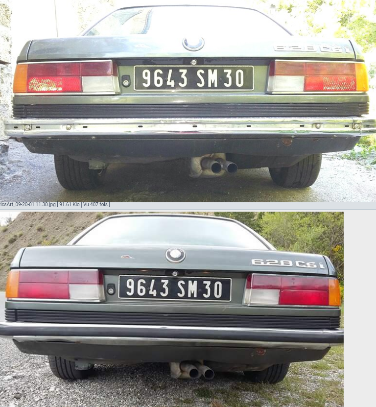

À sa sortie d'usine la voiture était Delphin mettalic | 184, ensuite noir, puis bleu foncée, et enfin verte foncée ! Le carossier m'a demander si je voulé une serie 6 arlequin :saoul: :lol:

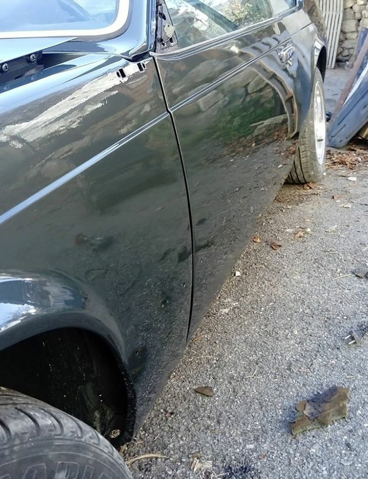

MessagePosté: 09 Déc 2016 16:52

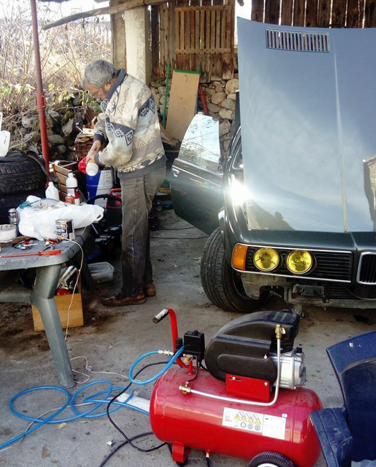

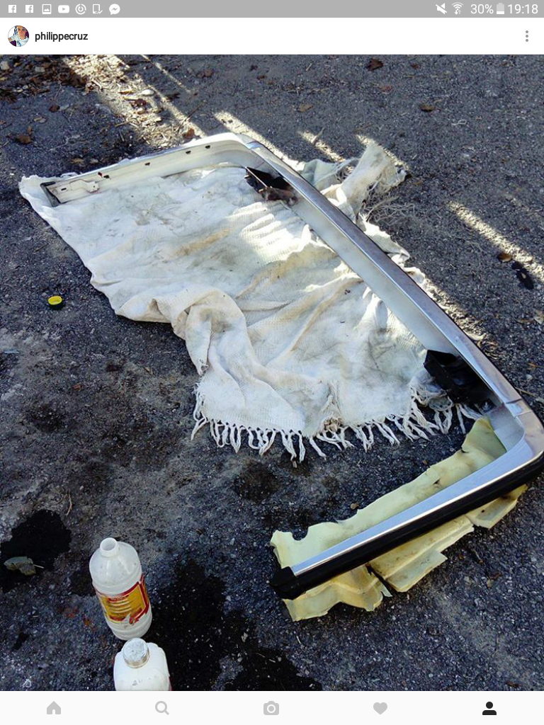

Décapage de l'ancien anti gravillon qui était hyper collant et à attirer chaque poussières et garviers, puis applications d'un nouveau, Facom évidemment. Collage des joints à la néoprène et traitement des tranches au rustol
Screenshot_2016-12-09-15-40-54-1.png [ 719.04 Kio | Vu 13216 fois ]

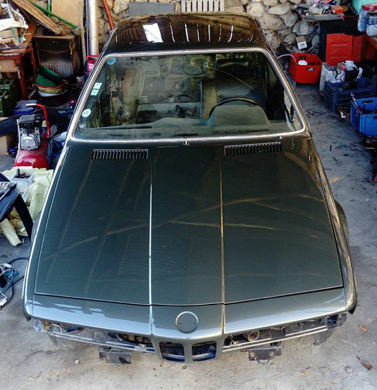

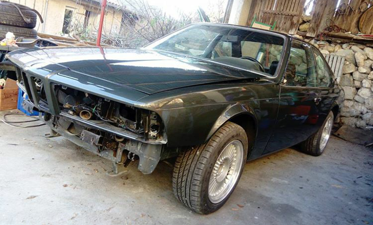

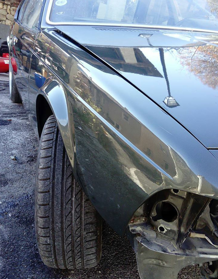

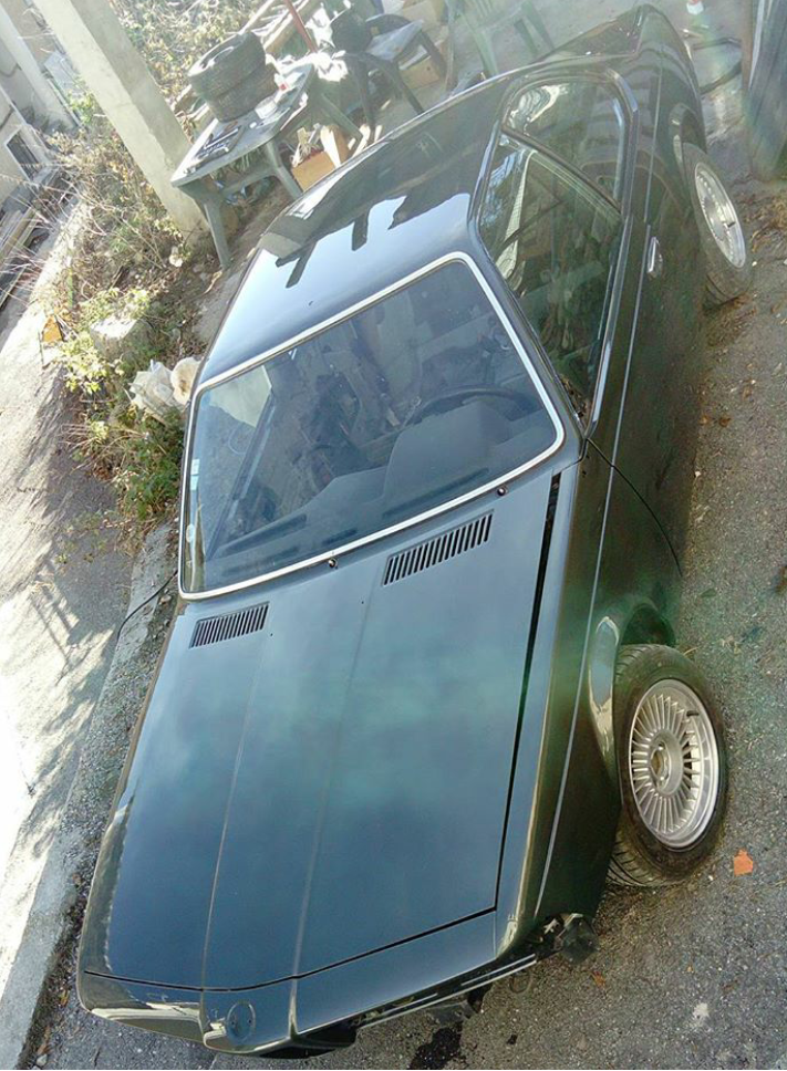

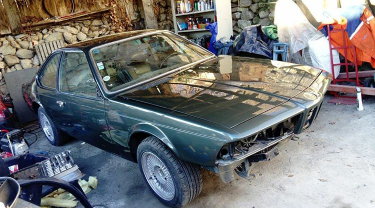

MessagePosté: 10 Déc 2016 20:50

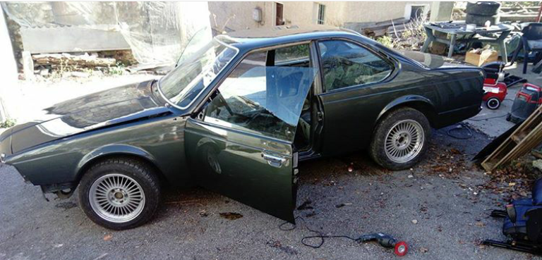

Voiture récupérer ce matin. Elle est super ! :-o :-o
Je récupère les baguette de vitres et le par choc dans 2-3 mois
Les photos ne sont pas tops car j'étais pressé, demain j'en refait de meilleurs qualité.

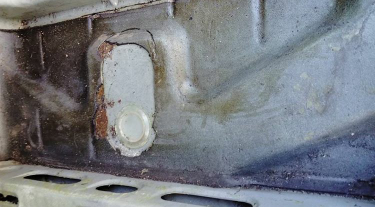

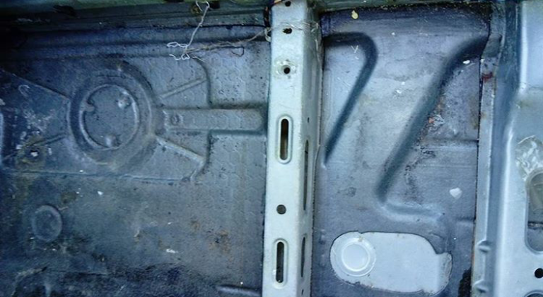

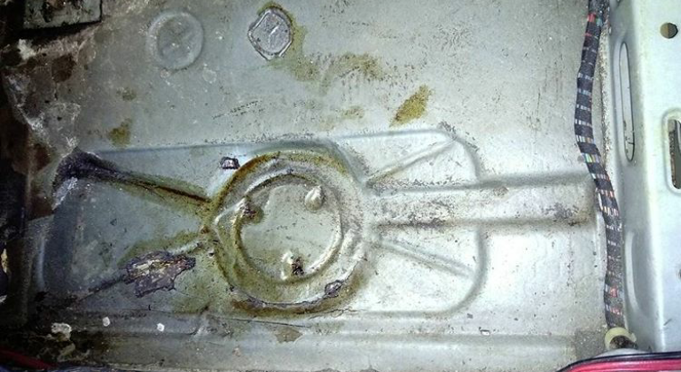

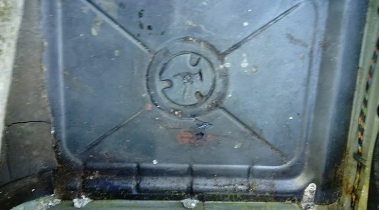

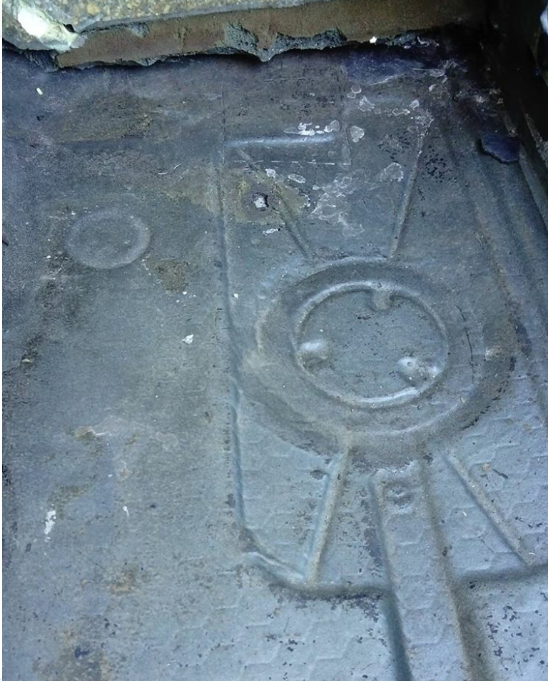

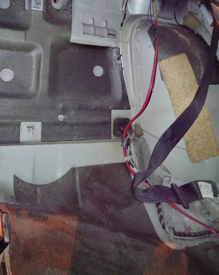

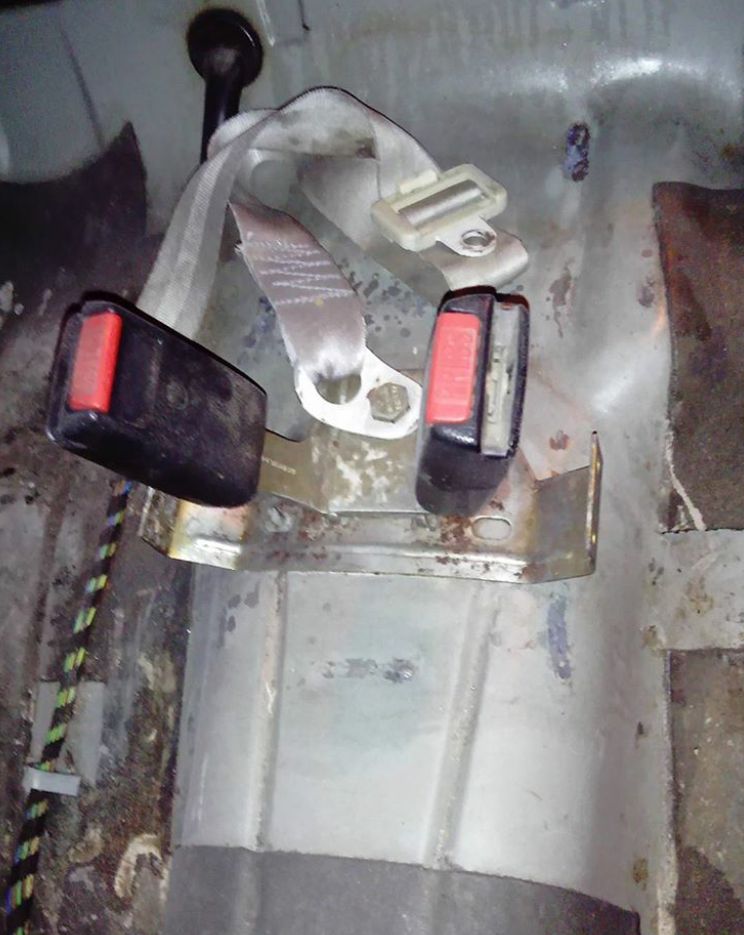

Quelque photo du planchet,
il présenté quelques traces d'oxydation superficielles, tout à était traité, j'ai aussi redressé au maximum les 2 trapes de visites enfoncées et les ai étanchifiées.

MessagePosté: 10 Déc 2016 21:16
Donc demain
- demontage de la console centrale, inspection des fils de l'antenne
- pose des insonorisant neuf.
- lavage de tout les moquette au savon noir
- remontage de certains éléments ( phare/feu/pc arrière, rétroviseur, essuis glaces, sigles)
- demontage du moteur de l'antenne
- remontage de l'intérieur
Ça fait déjà pas mal de boulot :wink:

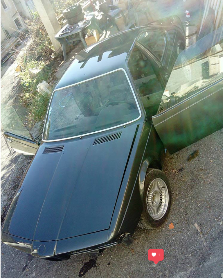

MessagePosté: 11 Déc 2016 10:10
Salut sharknose ! :eek:

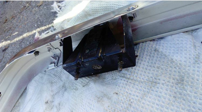

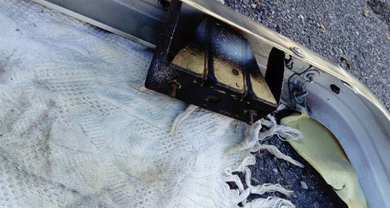

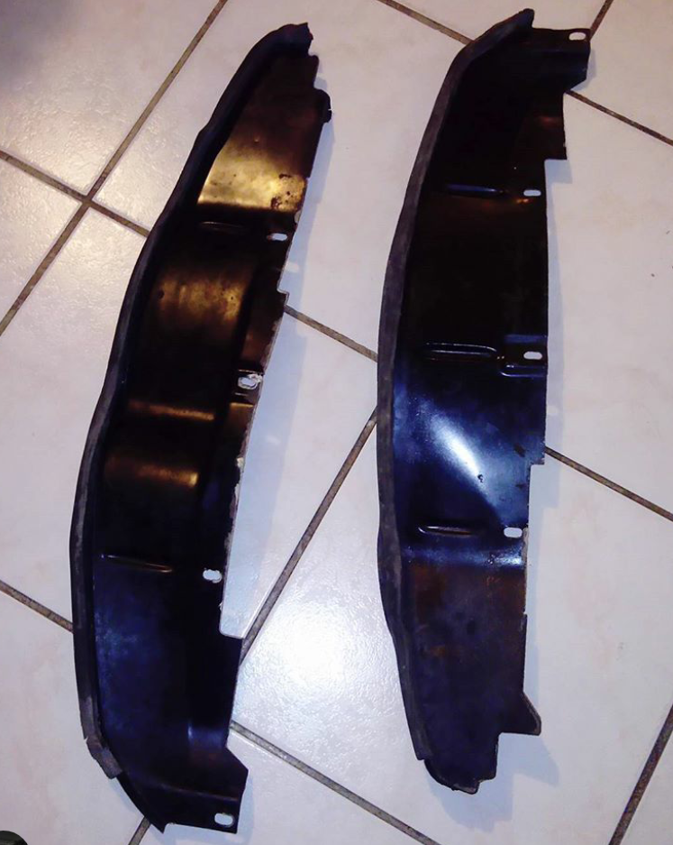

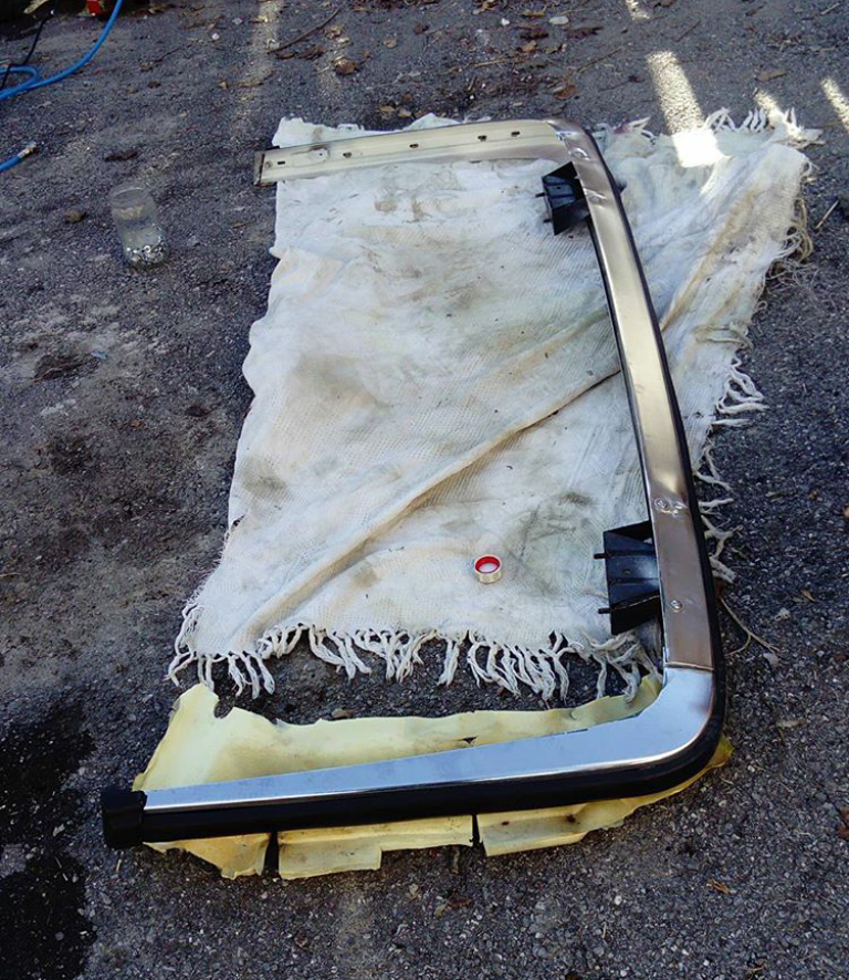

Pause du par choc sur la voiture, photo en détail de celui ci.
Traitement intérieur au rustol cip, puis peinture blanche puis vernis, vis inox neuves, supports de fixation redressé, decaper en application d'une peinture Hamerite noir, montage de la bande cahoutchouc ( plus simple à dir qu'à faire :evil: ).
Pour les intéressers j'ai poster une photo pour montrer comment j'avais redresser la partie arrière à l'achat de la voiture ( 2 planches en bois, une petites haches en pointe, une masse pour frapper sur le coin de la hache, des chiffons pour tout protéger, un serre-joint, et on redresse tant bien que mal ( photo apres/avant n°1 )

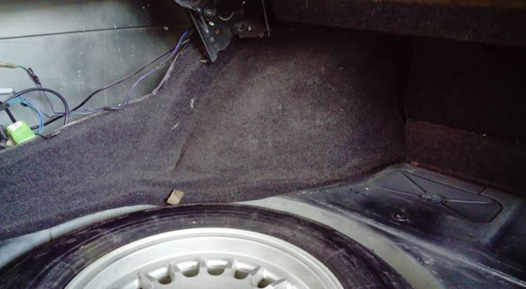

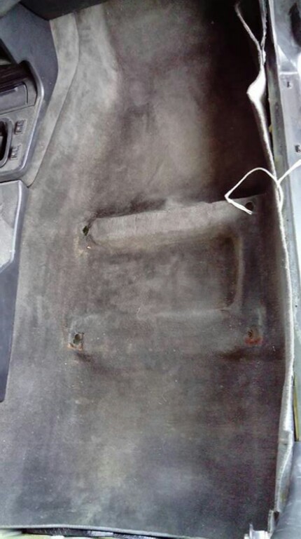

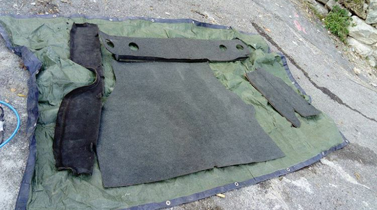

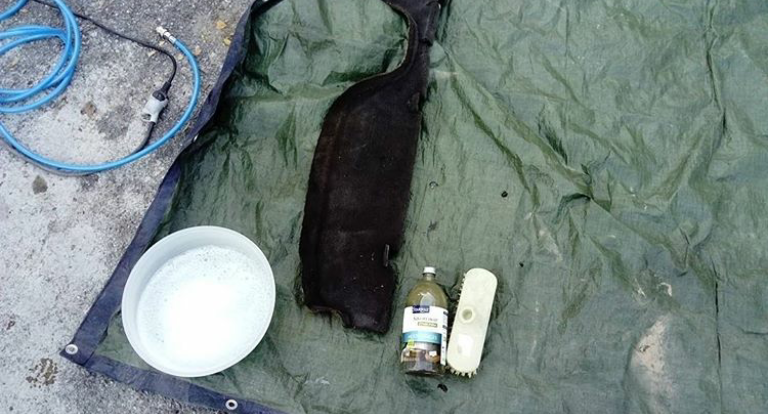

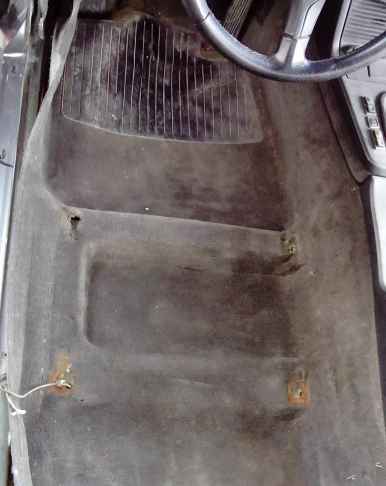

Demontage/ lavage de TOUTE les moquettes de la 6 ( oui, sauf la plage arrière, c'est déjà fait )
Donc demontage de la console centrale, gros nettoyage du comportement, inspections des fils de l'auto radio, tout semble bon, les commande des ventalitions sont opérationnelles .. aucune bidouille, aucun tuning, aucun fils coupé, je suis en plein rêve !!! :shock: :mrgreen:
Lavage au savon noir+brosse, séchage à l'aspirateur à eau ( ce savon est super, mais il présente un défaut énorme, il sent très très fort et longtemps.. prévoir 3 à 4 jours d'aération des moquettes, sinon la voiture sent très mauvais )
On notre quand même l'état de crasse des 2 moquettes de l'habitacle :|
Tout est en séchage, je remonte tout demain, puis prise des photos ! :pouce:

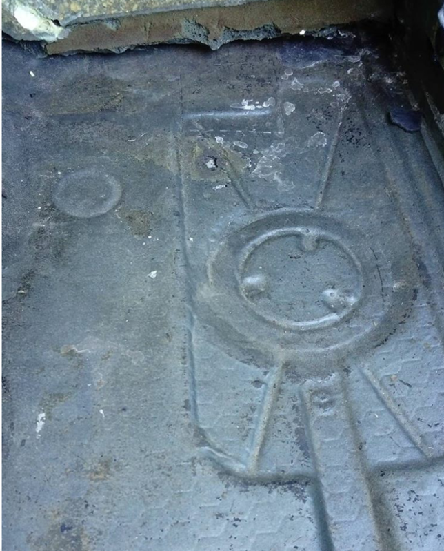

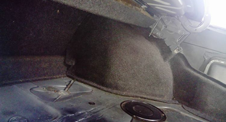

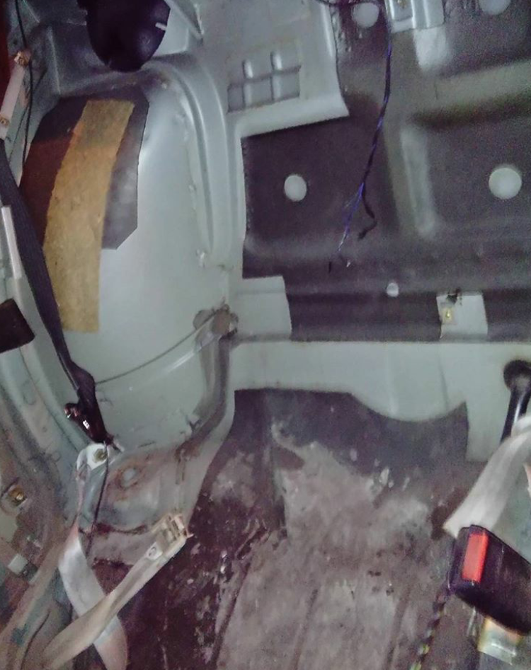

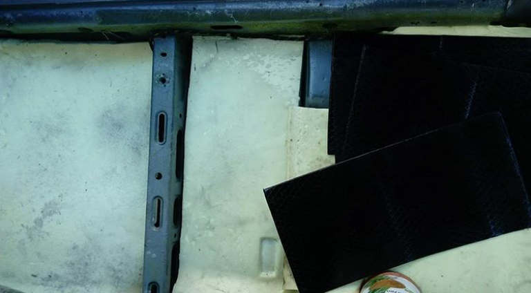

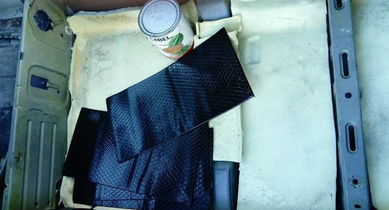

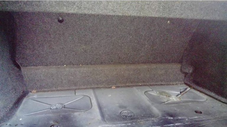

La moquette est sortie, je pose les nouveaux insonorisants ! C'est quand même plus pratique :roll:
Pour ma part je n'est pas remplacer les insonorisants du tunnel, ni des toles à l'avant du plancher car elle sont en parfaites état et assez spéciales, donc simples découpes, puis raccord avec les nouveaux
Donc découpe, pointes de colle aux extermitées, application, puis pose des plaques insonorisantes phoniques acheter dans un centre auto ! Je vous dirait mes impressions dans quelque temps :-o

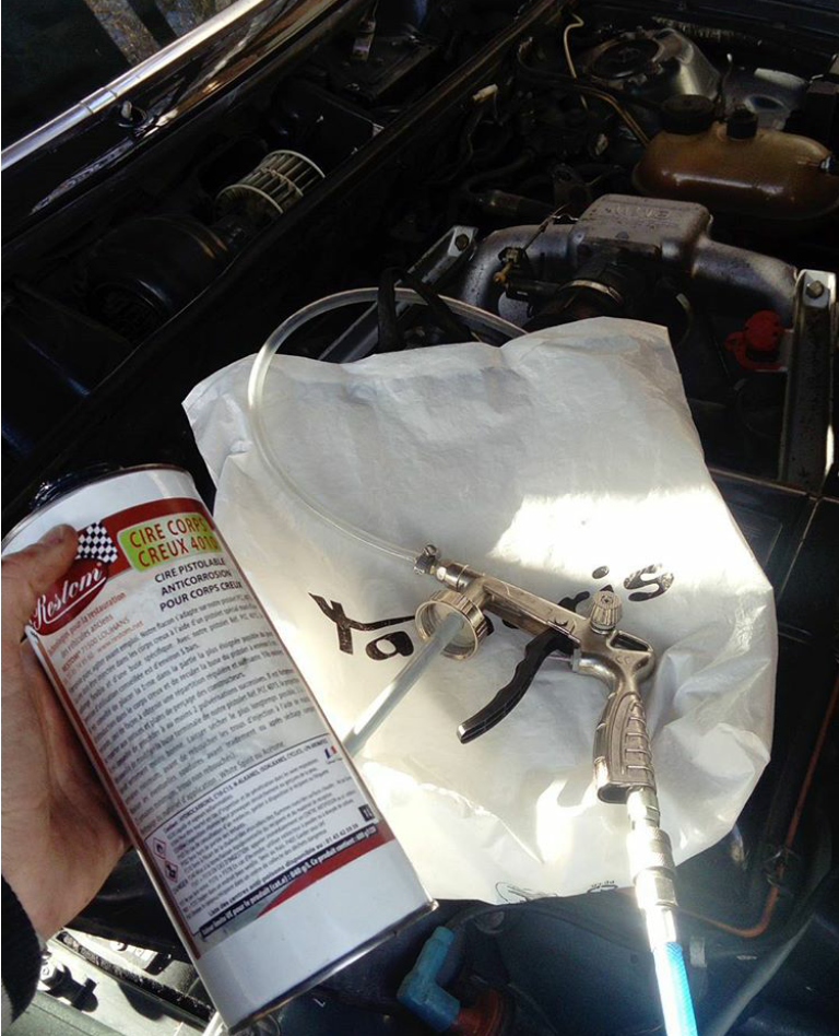

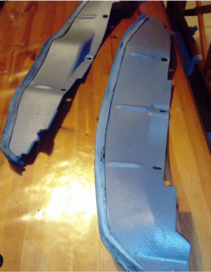

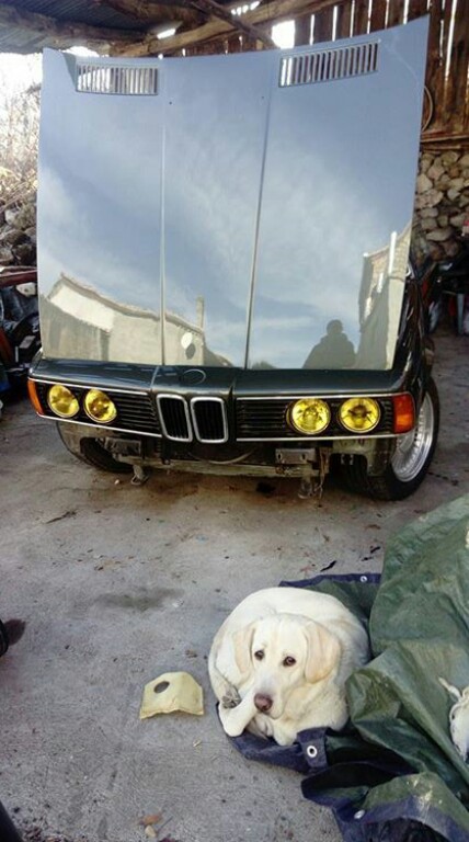

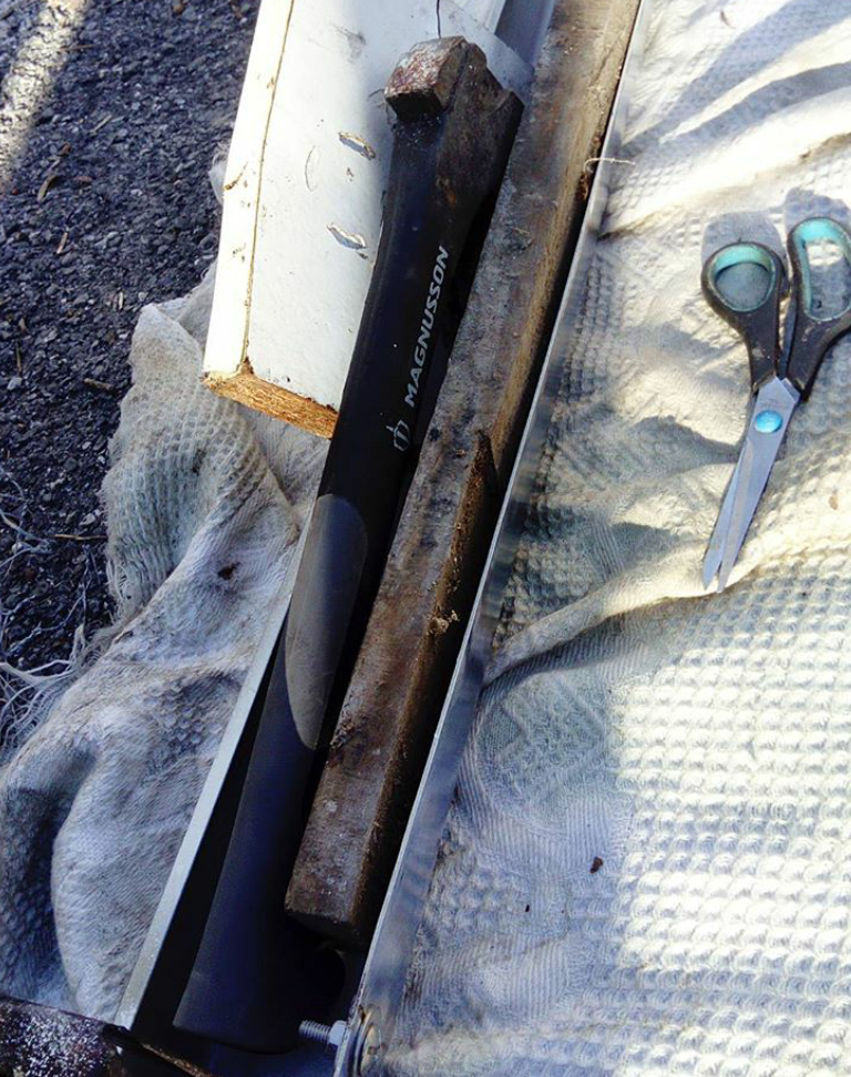

Remontage du nez.
Traitement des corps creux a la cire Restom avec le papa ! Ça lui rappel l'époque de ses e12 528 et de sa 320/6 e21,
mais comme tout bon citroéniste il c'est senti obligé de faire une remarque " Elles sont pas mal ces 6, mais ça ne vaut sûrement pas une Sm ou ma Ds.. faut croire j'ai raté quelques chose dans l'éducation de mon gamin :| "
Un sacré jaloux celui là ! :lol: :mrgreen:

En plus, ton chien t'aide . :wink:
MessagePosté: 12 Déc 2016 17:24
Non ! Pour l'instant il digére ! :lol:

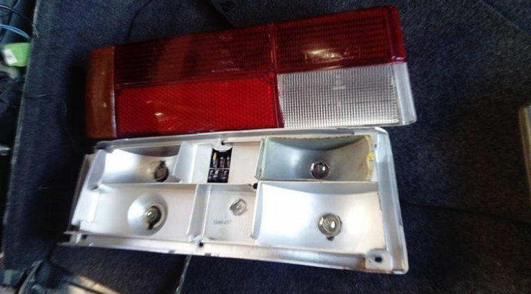

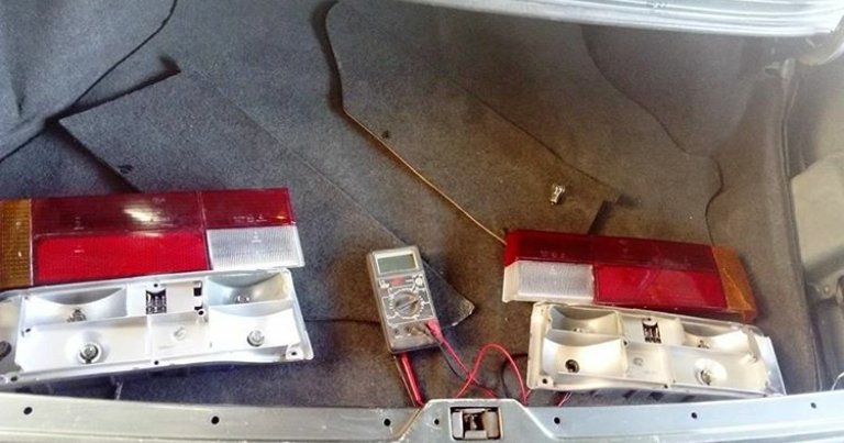

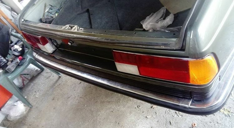

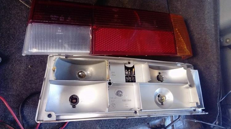

MessagePosté: 12 Déc 2016 17:26

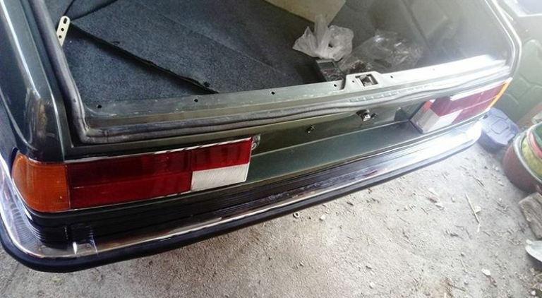

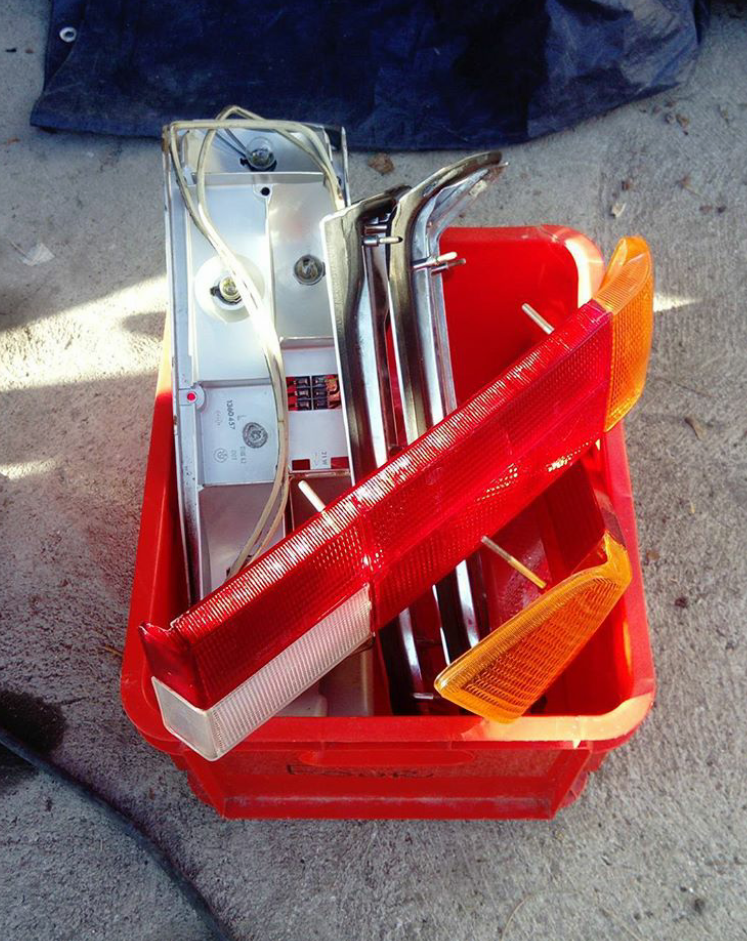

Remontage des feux et du par choc arrière
Et je vais replacer prochainement le joint de coffre, évidemment :-o
