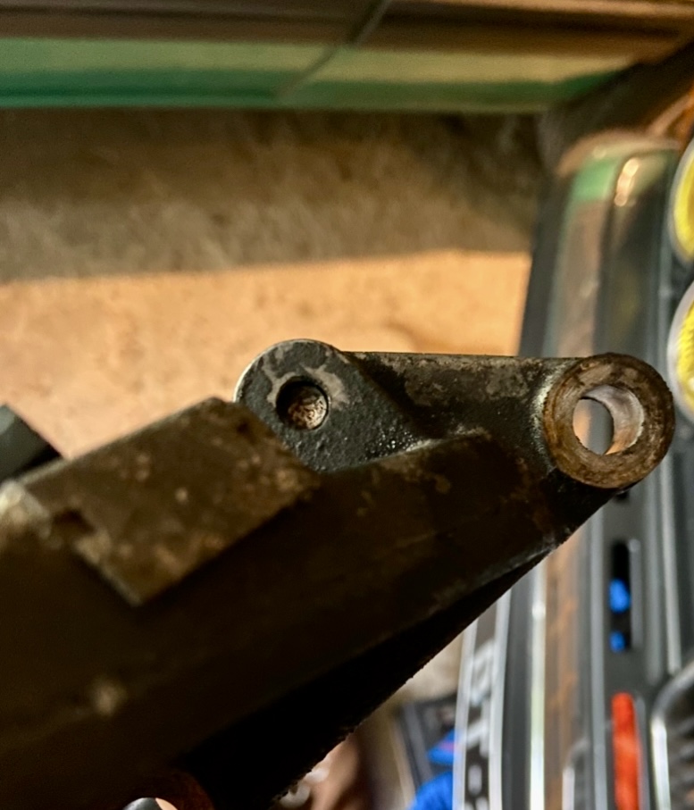

Mémère est de nouveau sur la route. J’ai réussi à extraire la vis de tendeur d’alternateur sans trop de difficulté mais en prenant son temps. Une vis= presque un mois d’immobilisation :lol:
IMG_7444.jpeg [ 751.08 Kio | Vu 9411 fois ]

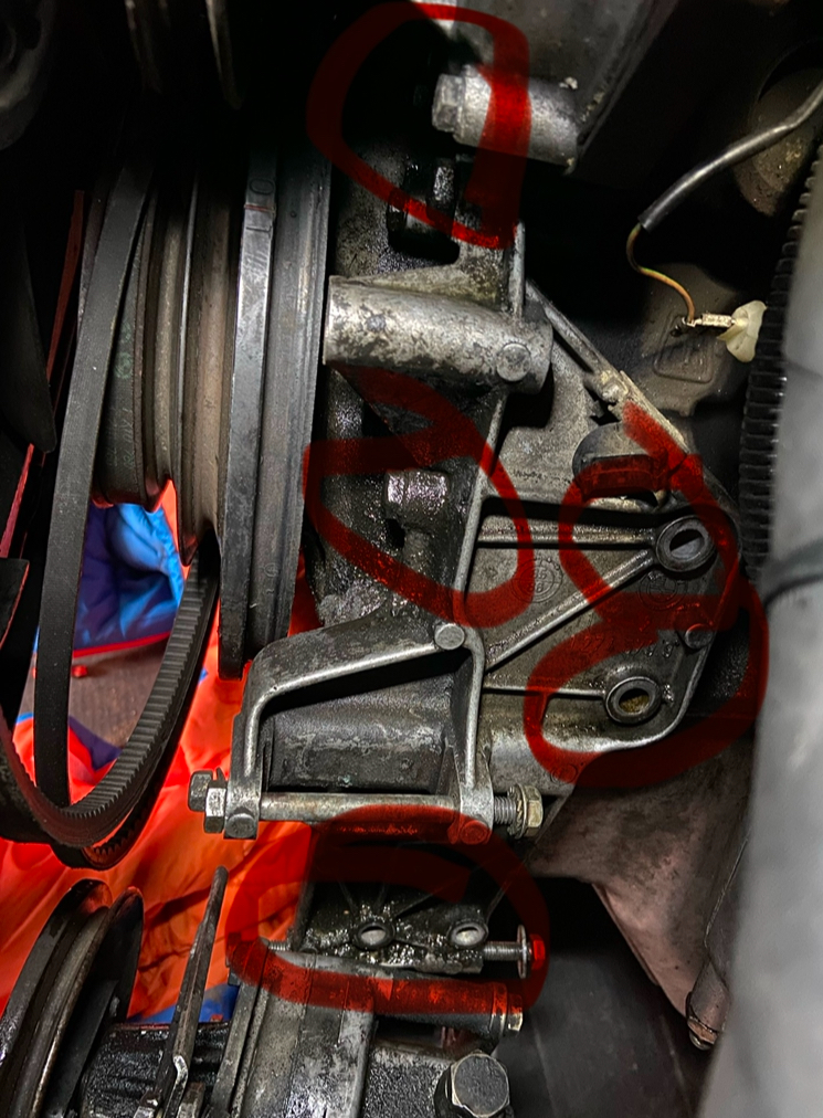

Après avoir démonté l’alternateur et la pompe de direction assistée, on démonte les 6 vis qui tiennent le support.
IMG_7445.jpeg [ 161.3 Kio | Vu 9411 fois ]
Le morceau a extraire.
Avec un bon forêt et une Dremel, le morceau a commencé à se dévisser tout seul. J’appréhendais un peu mais en moins de 5 minutes c’était réglé.

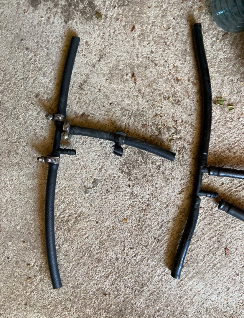

J’ai changé aussi la durite supérieure de radiateur avec le double T qui était bien sèche.

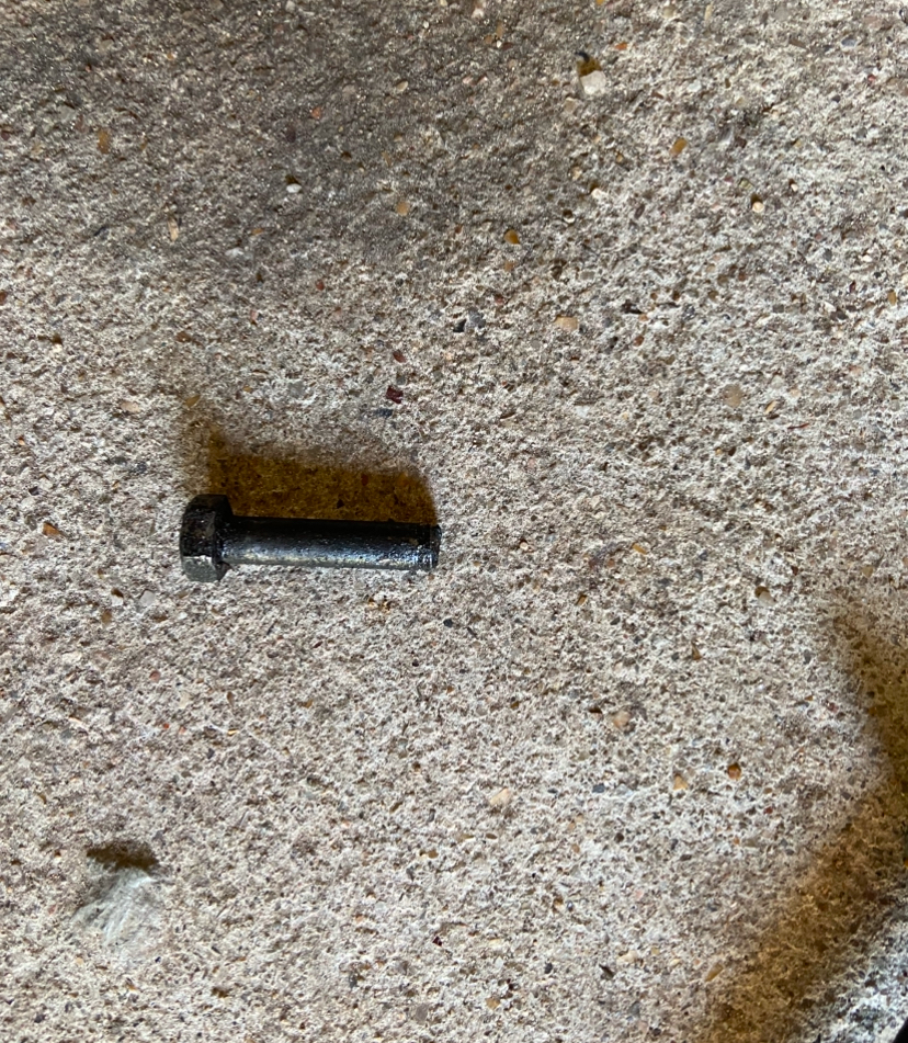

En faisant tomber un collier de serrage, j’ai retrouvé l’autre morceau de ma vis de tendeur d’alternateur.
En cassant, au démarrage, elle a dû voler et se loger dans recoin derrière la pompe à eau. J’ai passé un peu de temps à la récupérer, mais j’avais peur qu’en laissant traîner elle retombe dans les courroie sur le devant du moteur.
IMG_7485.jpeg [ 1.19 Mio | Vu 9410 fois ]
