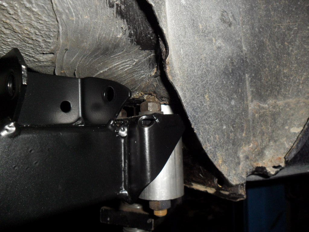

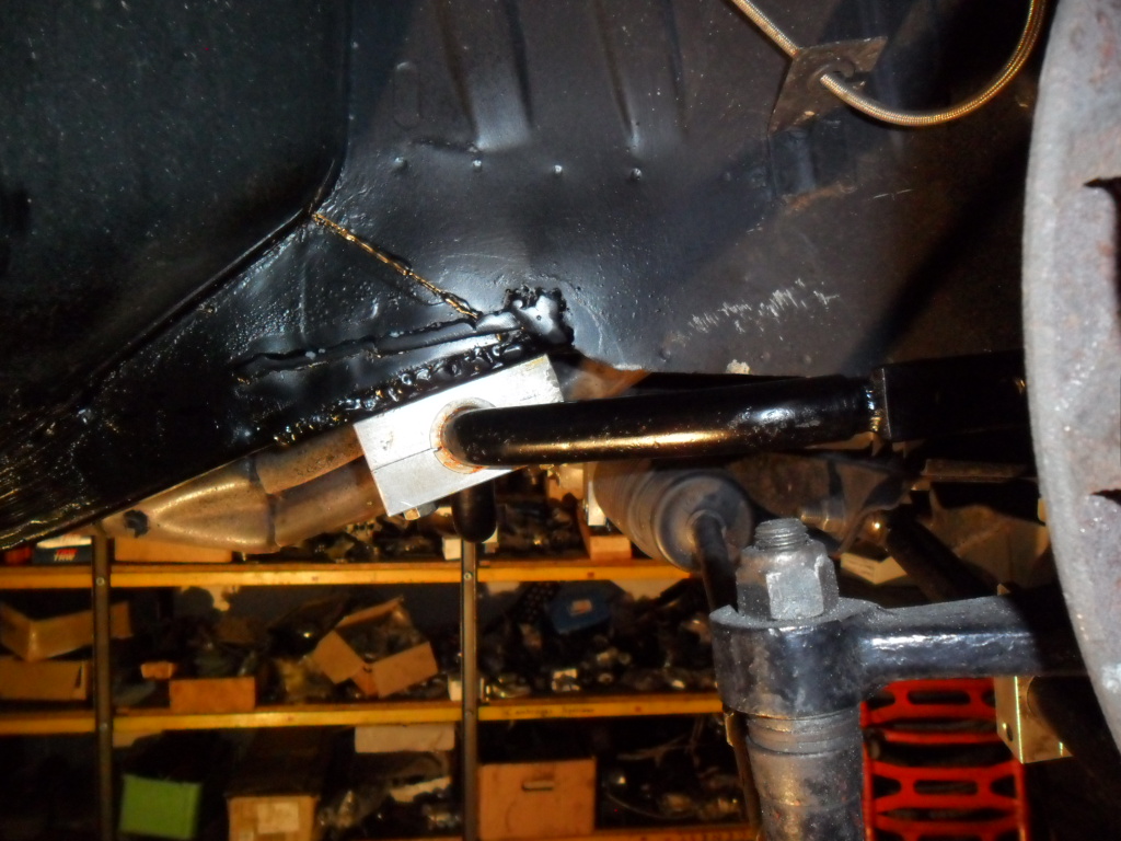

Commentaire: travail sur la traverse arriere pour descendre la hauteur de caisse

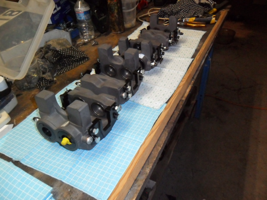

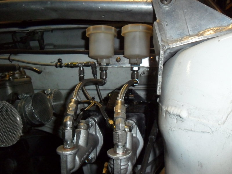

Commentaire: étriers AP RACING homologué sur la fiche
SAM_8485.JPG [ 405.75 Kio | Vu 20231 fois ]
SAM_8509.JPG [ 378.26 Kio | Vu 20231 fois ]

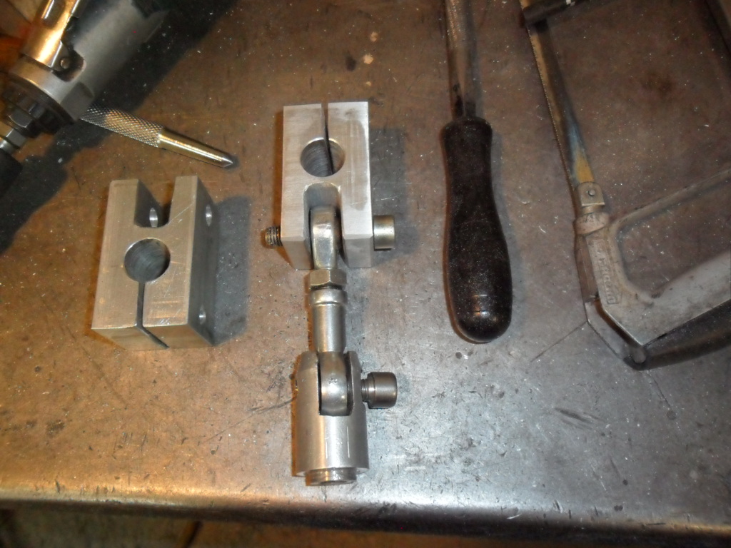

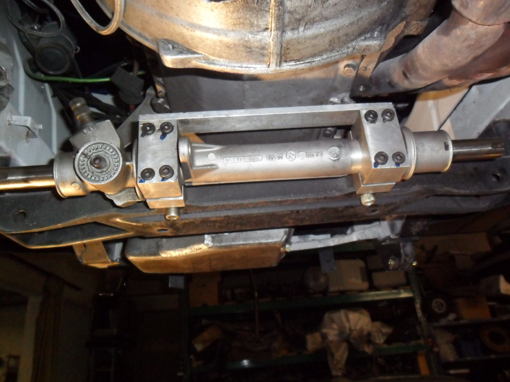

Commentaire: direction direct
SAM_8501.JPG [ 400.69 Kio | Vu 20231 fois ]

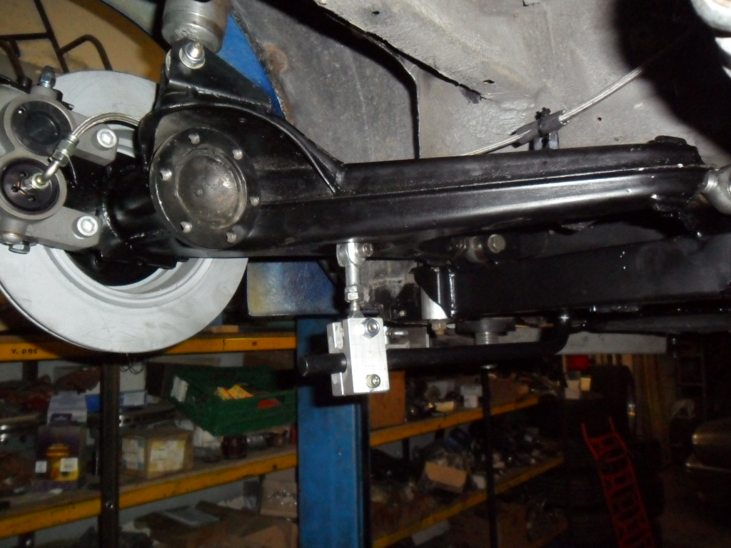

Commentaire: train arrière sur rotules
SAM_8500.JPG [ 393.01 Kio | Vu 20231 fois ]

bon j ai craqué , je rêvais d une Bmw 323 gr2 pour la saison 2019 alors je la construit avec le garage MASSOT . bon il y a du job mais rien ne me fait peur
après avoir couru avec le 635 gra ( qui dort dans les caves du cerdon ) j ouvre un sujet pour vous faire participer a l évolution du projet . je vous joint quelques photos

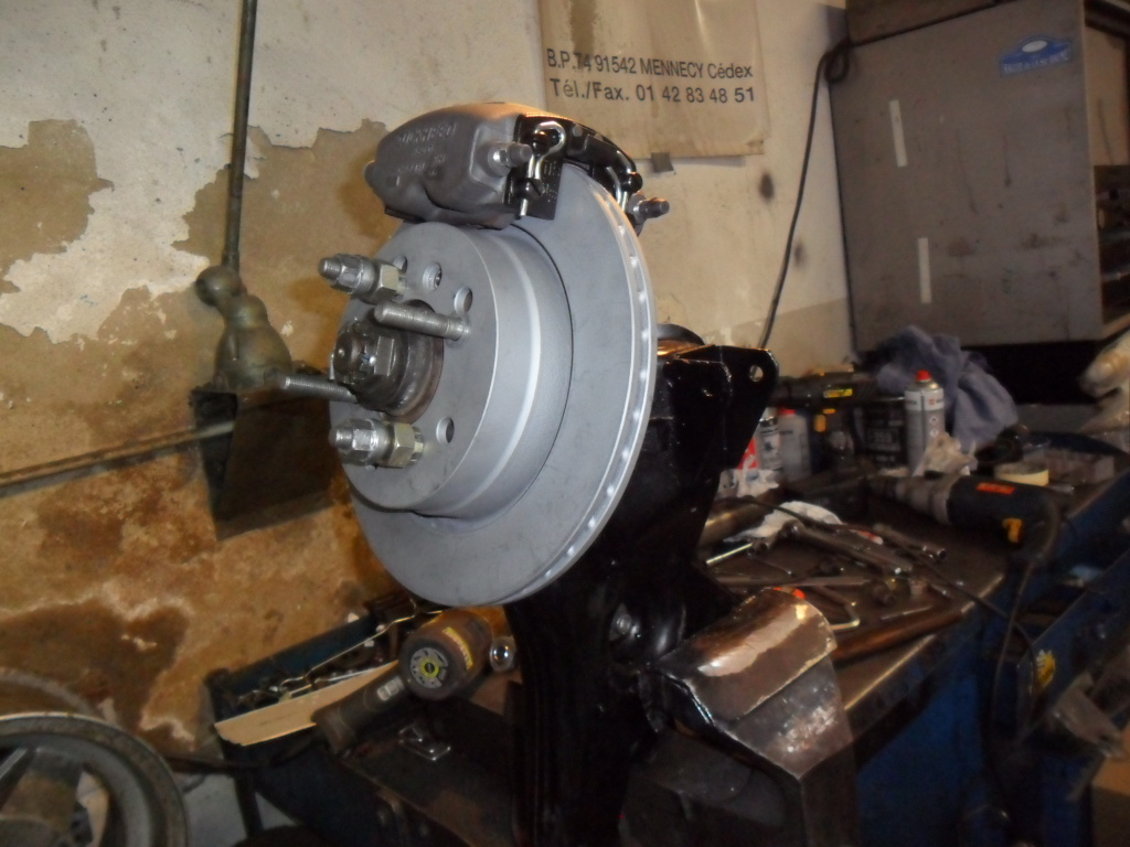

frein arriere2 (6).JPG [ 391.58 Kio | Vu 20043 fois ]
SAM_8553.JPG [ 397.53 Kio | Vu 20043 fois ]
SAM_8551.JPG [ 395.23 Kio | Vu 20043 fois ]
SAM_8543.JPG [ 393.91 Kio | Vu 20043 fois ]

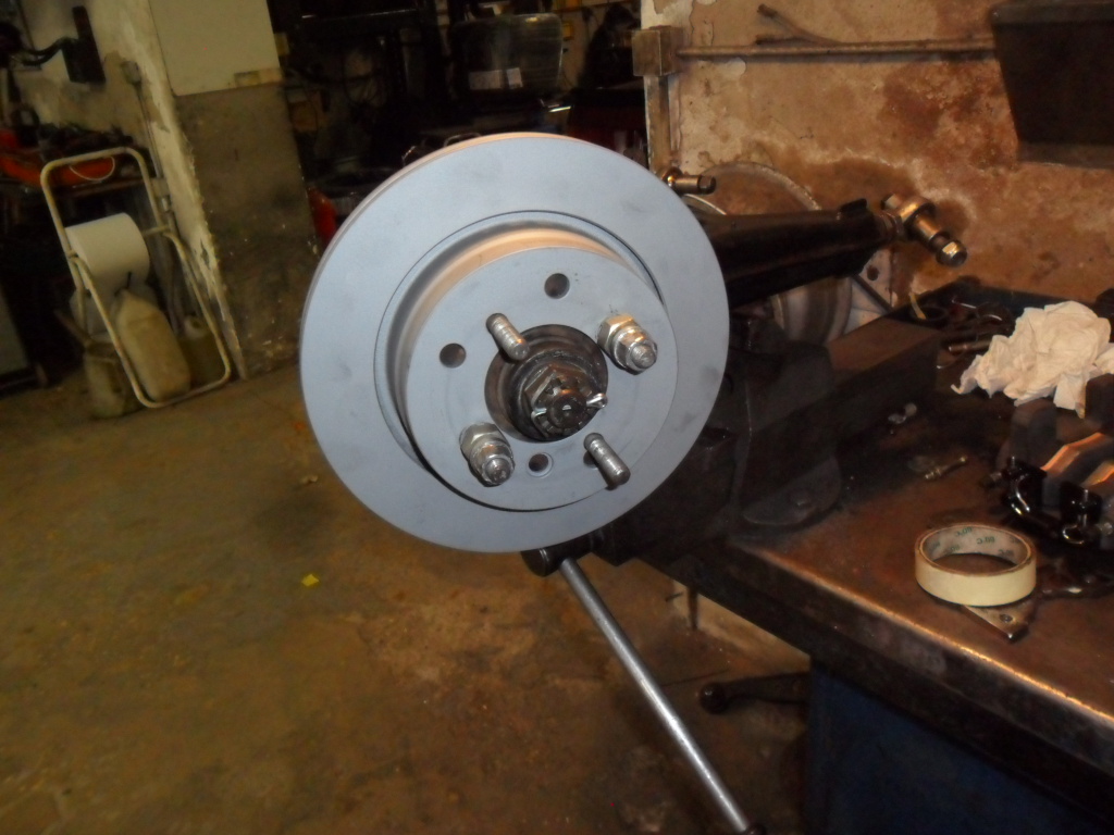

frein av.JPG [ 411.45 Kio | Vu 20043 fois ]
frein arriere2 (9).JPG [ 384.59 Kio | Vu 20043 fois ]

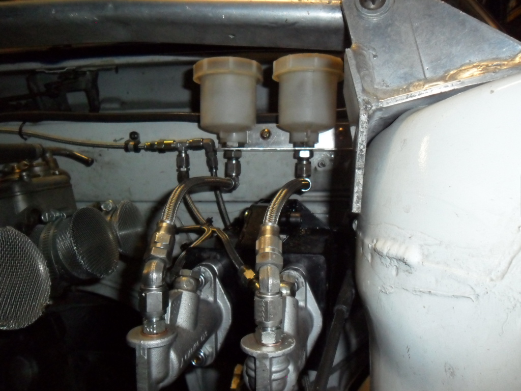

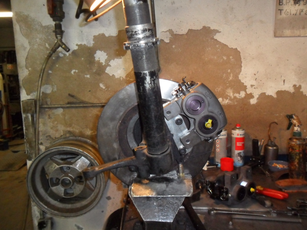

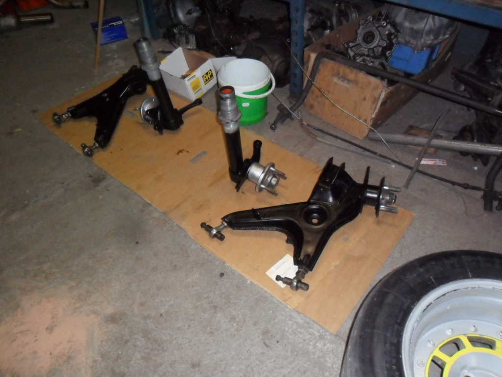

bon finalement ça avance , beaucoup d heures de fabrication des pièces , ça pense , ça dessine , ça usine , ça monte , ça soude

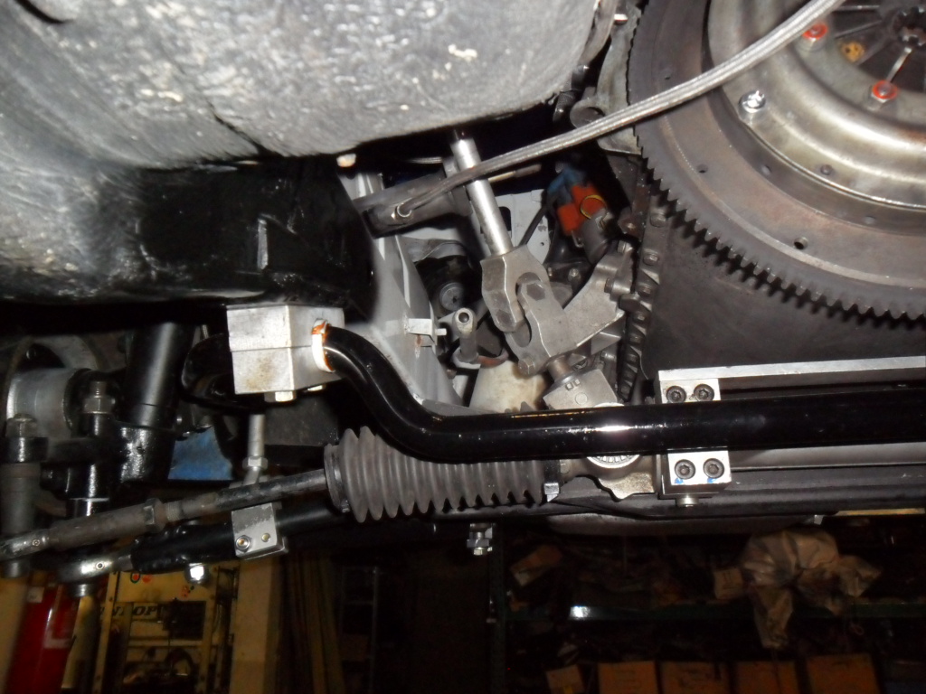

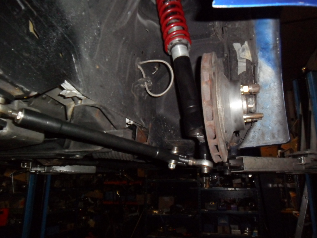

quelques photos du train avant sur rotules avec l implantation de la barre stabilisatrice a l arrière du train avant pour une meilleur répartition des poids av et ar

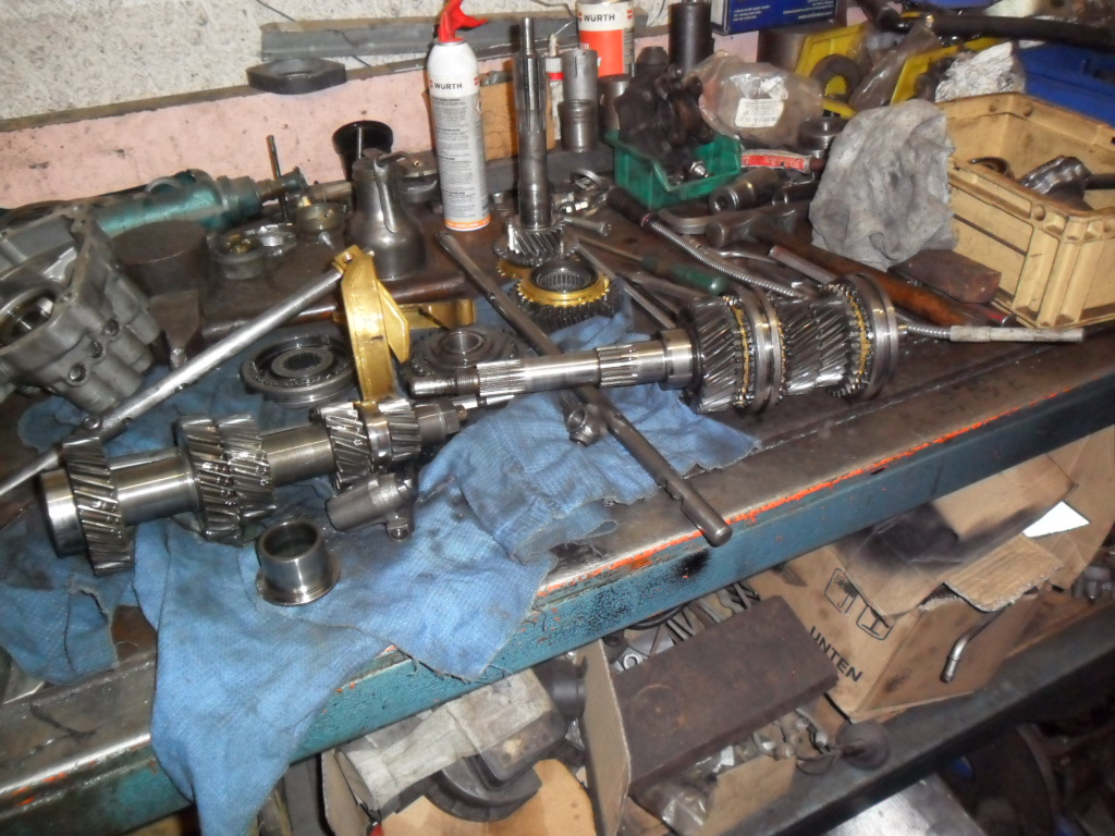

Commentaire: sans oublier la révision de la boite sport
SAM_8534.JPG [ 429.14 Kio | Vu 19967 fois ]

Excellent :!:

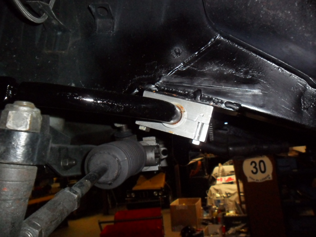

Quel est le modèle de crémaillère qui a été adapté ? provenance BMW ?

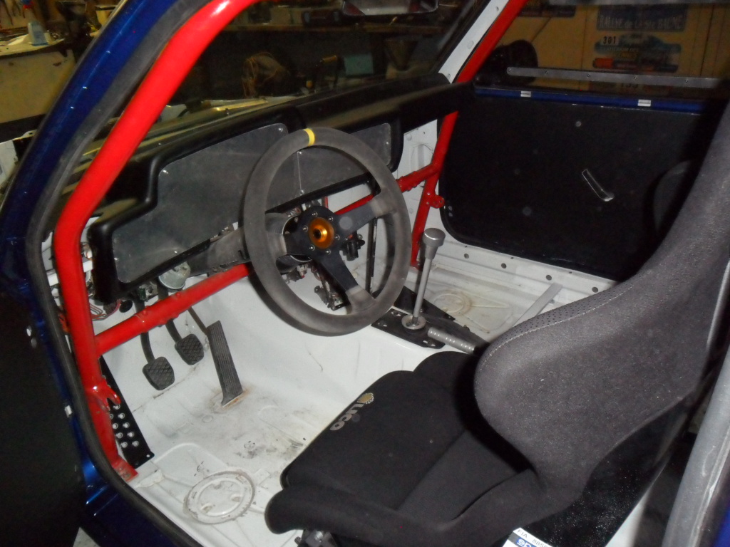

Commentaire: une planche de bord avec le minimum
SAM_8562.JPG [ 418.04 Kio | Vu 19903 fois ]

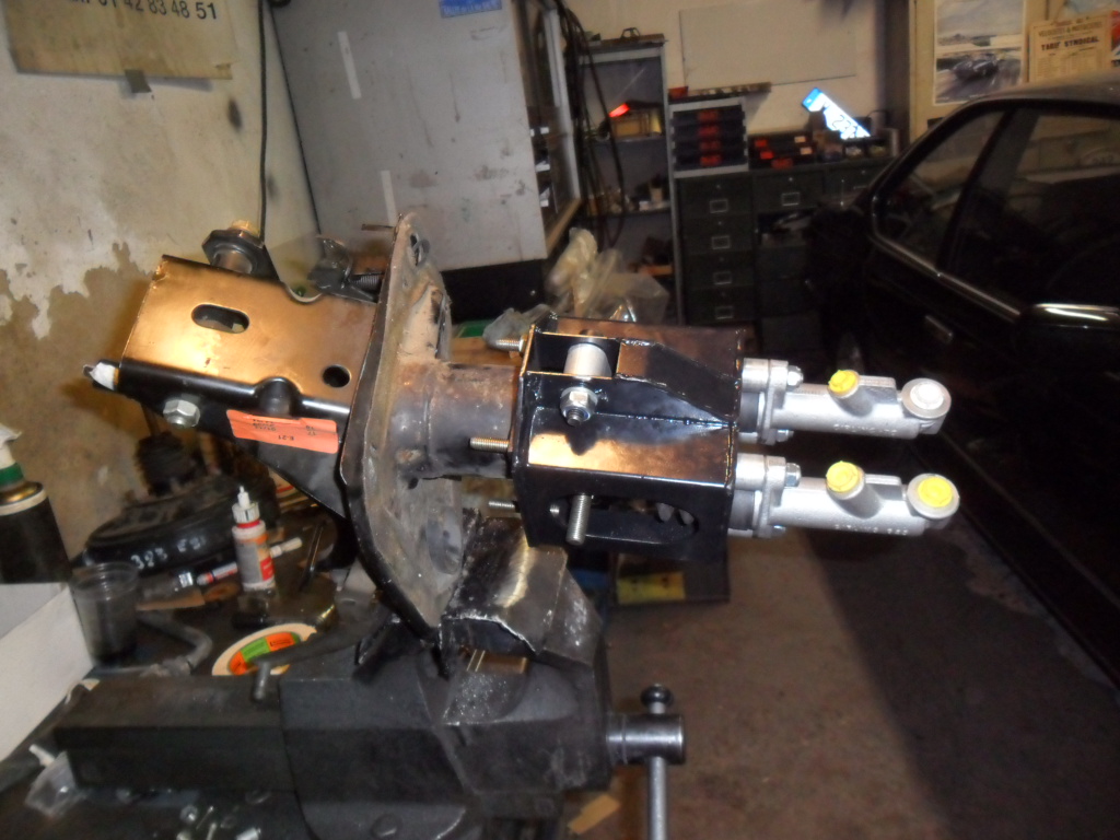

Commentaire: montage du pédale box sur le support d origine

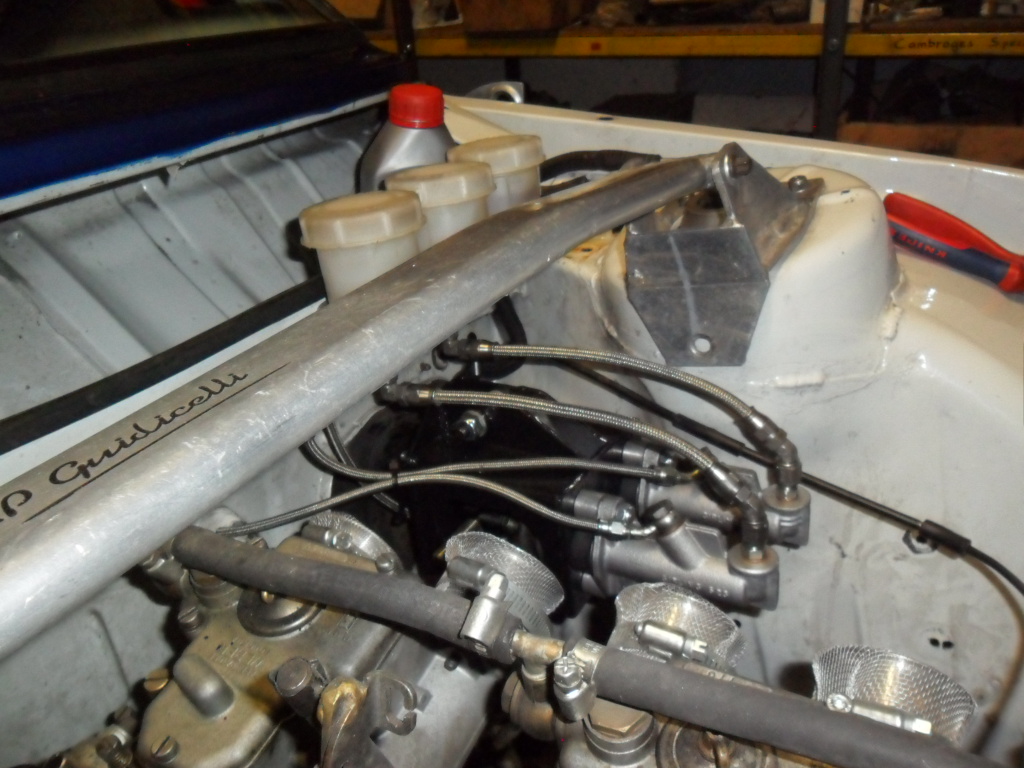

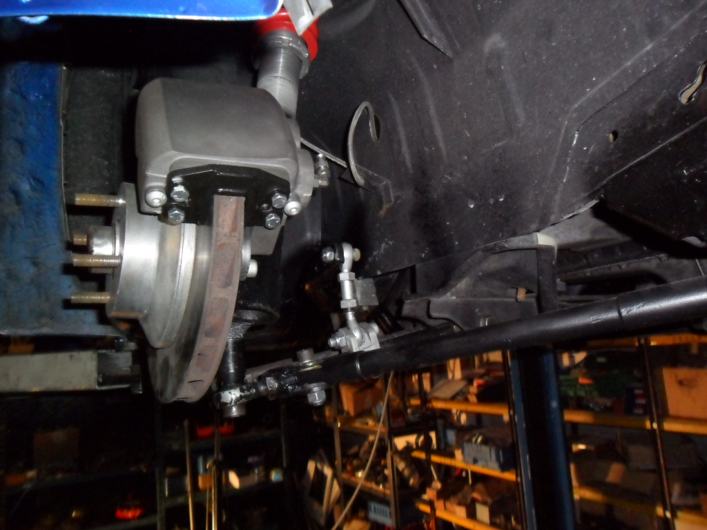

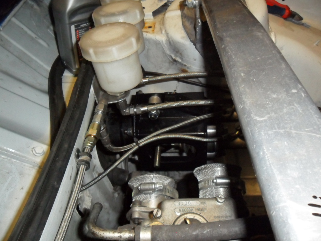

Commentaire: ça devrait freiné
SAM_8578.JPG [ 389.88 Kio | Vu 19903 fois ]
salut herv c es une direction de E21 direct de 2 tours au lieu de 3,5 tours , j ai fabriqué un support rigide car vue la largueur des pneus la direction bougeait dans les silent-blocs d origines ( il va falloir un peu de muscle pour tourner le volant a l arrêt )

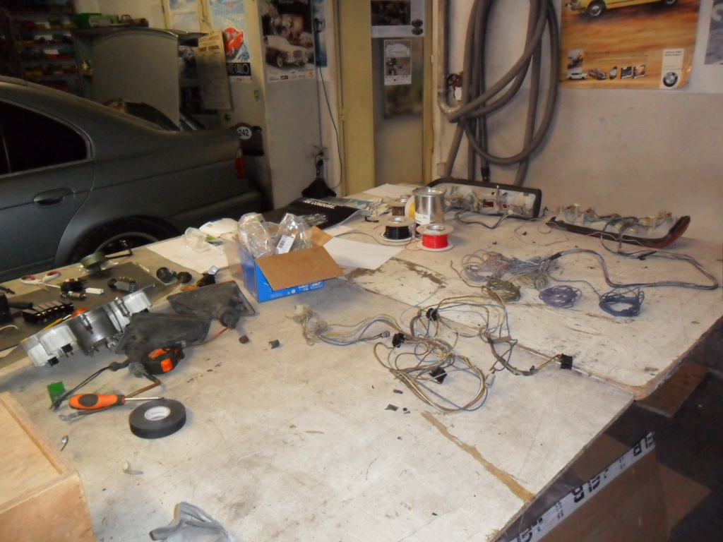

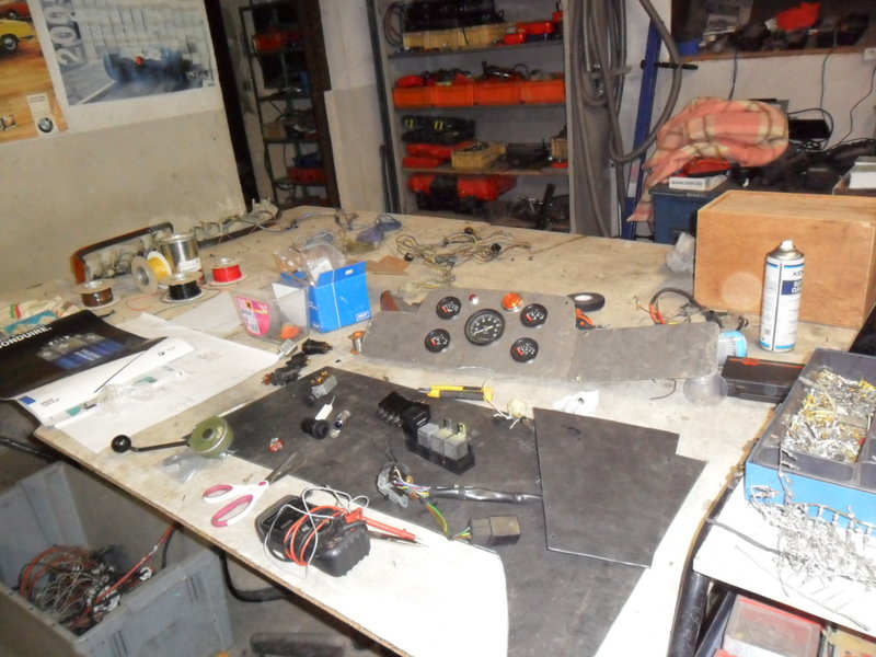

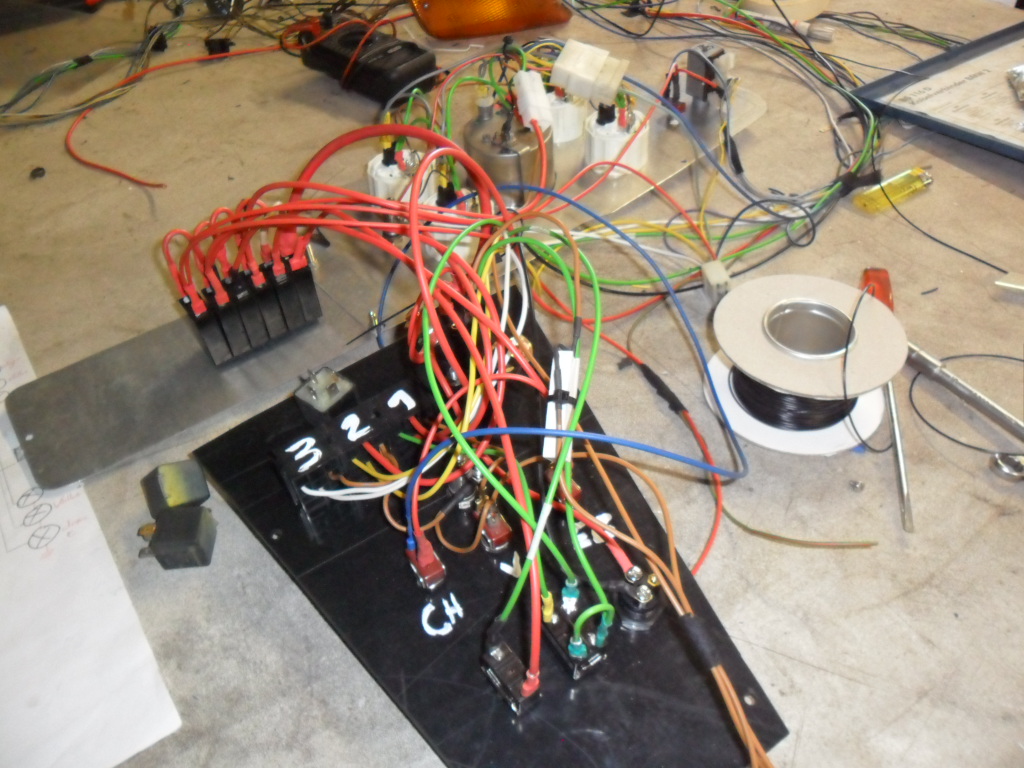

je continu a bosser avec les freins et j attaque le faisceau
Commentaire: et hop deux ou trois files a brancher pour la fabrication du faisceau
SAM_8563.JPG [ 404.41 Kio | Vu 19903 fois ]
Salut Charly,
Merci pour l'info.
Sans assistance, ça va te faire les biceps à chaque manœuvre à basse vitesse ... si cette notion t'est familière :wink:

Commentaire: avec ce montage ça devrait freiner
SAM_8580.JPG [ 399.96 Kio | Vu 19780 fois ]

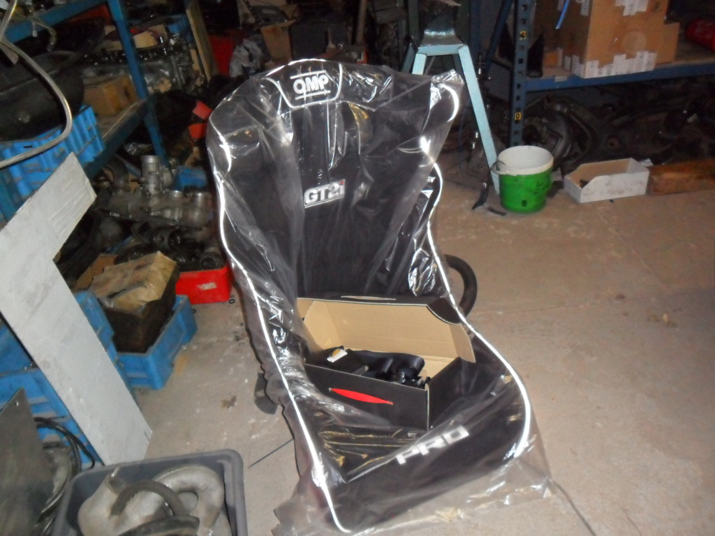

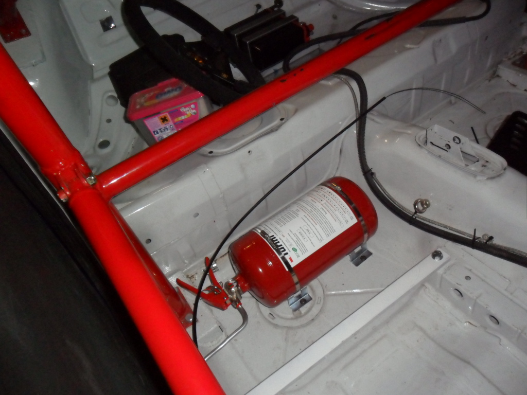

Commentaire: avec ce siège je pourrais supporter les G
SAM_8622.JPG [ 400.96 Kio | Vu 19780 fois ]

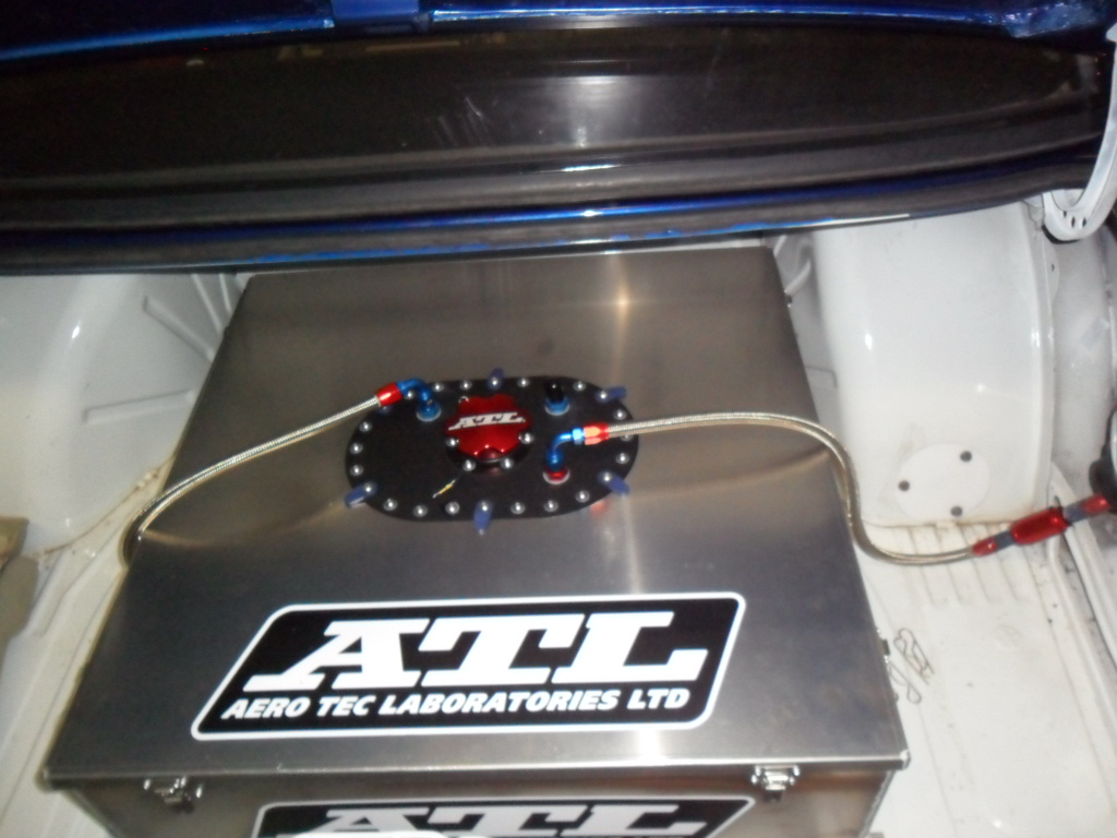

Commentaire: réservoir extra plat de 80 litres pour le circuit
SAM_8621.JPG [ 375.85 Kio | Vu 19780 fois ]
Commentaire: le rouge sur le rouge ,le vert sur le vert ?????
SAM_8618.JPG [ 423.8 Kio | Vu 19780 fois ]

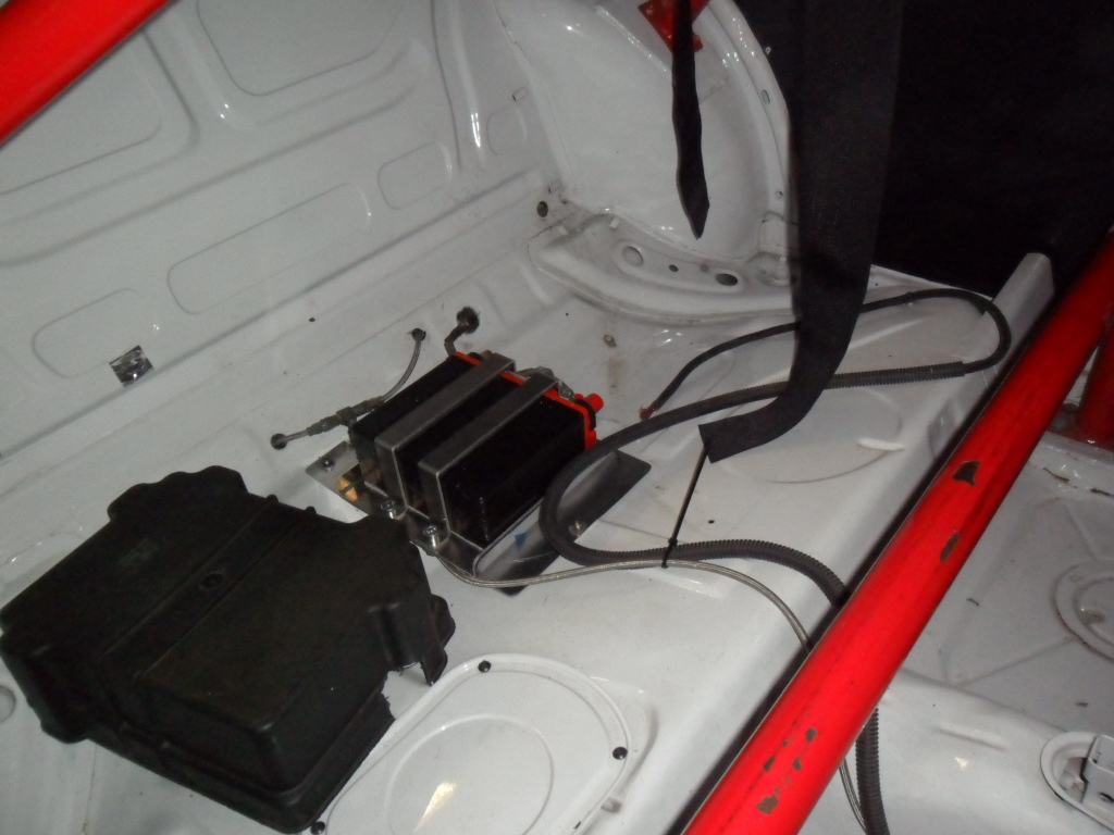

Commentaire: petit batterie qui me fait gagner 7 kg
SAM_8603.JPG [ 364.82 Kio | Vu 19780 fois ]
bon on continu avec l implantation des pièces qui arrivent au compte goutte ( cause financière ) siège faisceau batterie etc***

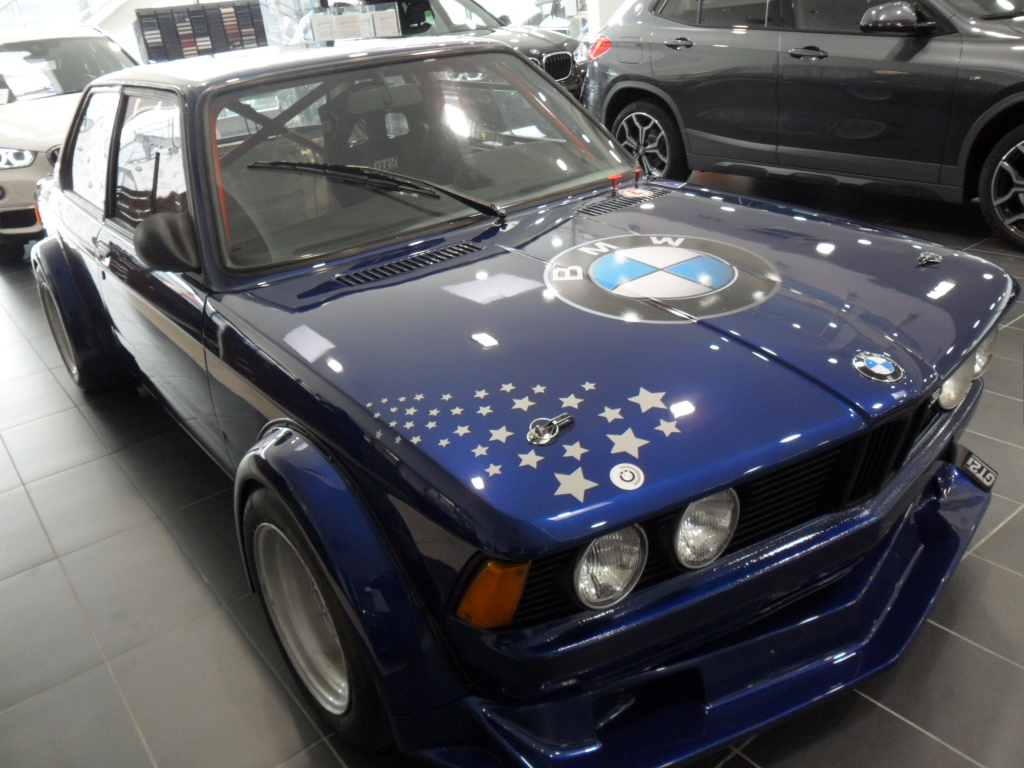

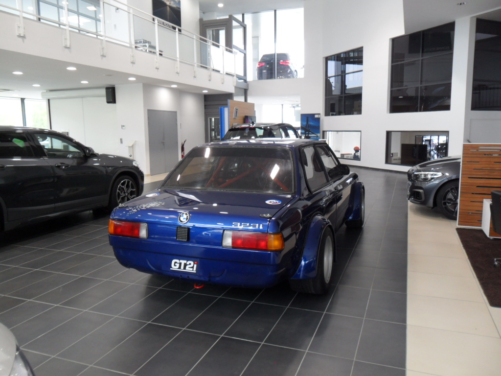

exposition de mes BMW a une soirée chez BMW ALTITUDE 38 et bientôt les essais sur circuit

J'ai vu la 323 en vrai, elle est magnifique :love:
 Sujet du message: Re: nouveau projet 2019
MessagePosté: 21 Avr 2019 16:02
:-o superbes

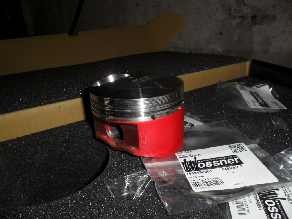

Commentaire: bizarre des pistons rouge
SAM_8677.JPG [ 411.47 Kio | Vu 19559 fois ]

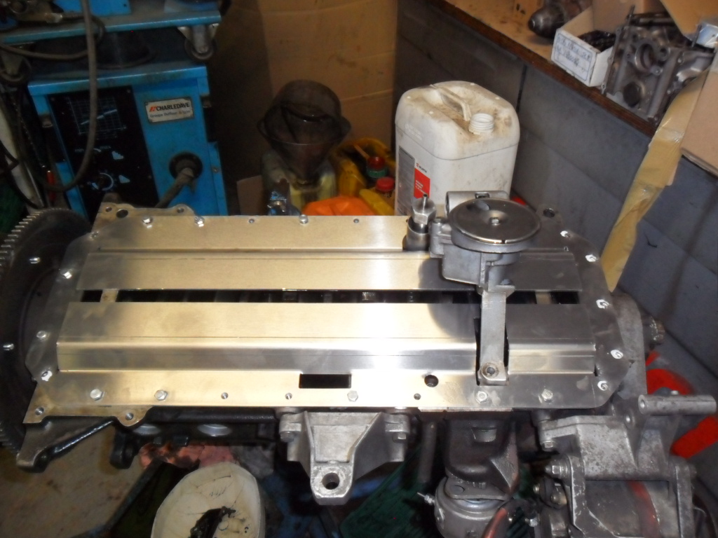

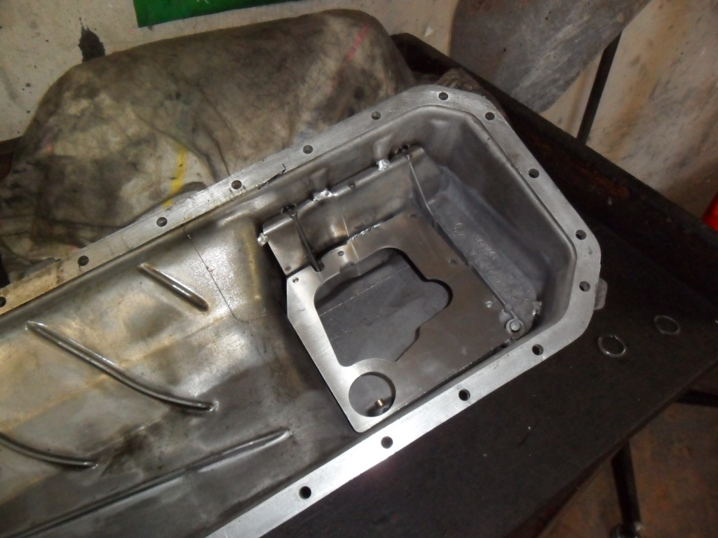

Commentaire: travail du carter
SAM_8667.JPG [ 391.14 Kio | Vu 19559 fois ]
après avoir mis en conformité le châssis ,les freins , les suspensions , les trains avant arrière et la sécurité , je suis parti mettre tout ça sur un circuit a la Bresse , les 5 premiers tours étaient pour roder la boite, le pont et les freins
je rentre au PADDOCK , contrôle l ensemble de la voiture (niveaux , serrage pression des pneus etc **** ) tout est parfais pour un premier roulage . je décide donc de repartir pour 5 tours de plus en forçant la cadence .
malheureusement au bout de 3 tours en marche forcée le moteur commence a déjaugé dans les grands appuis , je décide d arrêter avant de gros dégâts , je charge la voiture sur la remorque et rentre au garage
le lendemain je démonte le moteur et je m aperçois que le carter n était pas cloisonné ( pourtant l ancien proprio m avait certifié que le moteur était préparer ) j aurais du l ouvrir avant
maintenant je retrousse mes manches et je fait un moteur de course digne de ce nom pistons wossner , arbre a cames ,bielles , soupapes etc****

J'ai l'impression que tu as juste une tôle anti-barbotage, je me trompe ?
Il semblerait que j'aie aussi un problème de déjauge sur mon S38, dans les longues courbes à gauche très en appui. Je vais suivre attentivement ce côté de ta préparation. Sais-tu s'il existe des pièces prêtes à monter où vas-tu les fabriquer toi-même ?

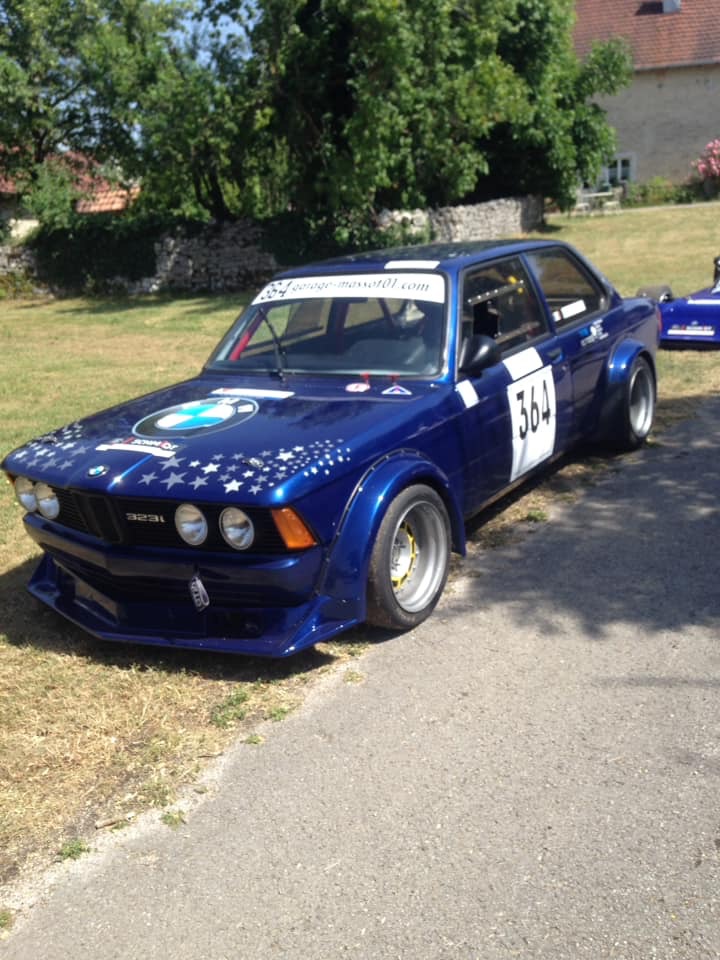

IMG_1837.JPG [ 177.73 Kio | Vu 19416 fois ]
baptême pour la Bmw 323 gr2 ce Week a la course de cote de vuillafans
1 ere montée d essai libre , j en profite de roder le moteur, la boite a vitesses, les freins et le pont tout va bien je parcours les 4,900 km
1 ere montée chrono je continu mon rodage et affut mes freinages et trajectoires
2 eme montée chrono je décide de monter le régime et a l arrivée grosse fumée sous le capot ( fuite joint cache culbuteur sur le collecteur d échappement ) pas grave je répare ( problème de joints adaptables , rien ne vaut l origine )
1 ere montée de course le levier décide de cassé a un km du départ je termine avec le petit boue qui dépasse temps réalisé 2mn46s
2 eme montée de course je perd la 2 eme et la 5 eme vitesse ( support moteur et boite desserrer donc tout l ensemble bougeaient au freinage et accélération ) mais je fait quand même un bon temps 2mn 43s
3 eme montée de course tout va bien et je commence a comprendre la voiture 2mn41s
résultat : un châssis super , des freins d enfer , des suspensions au top , un moteur de dingue . maintenant il faut peaufiner la temperature moteur , trouver un pont 4.75 plus court
