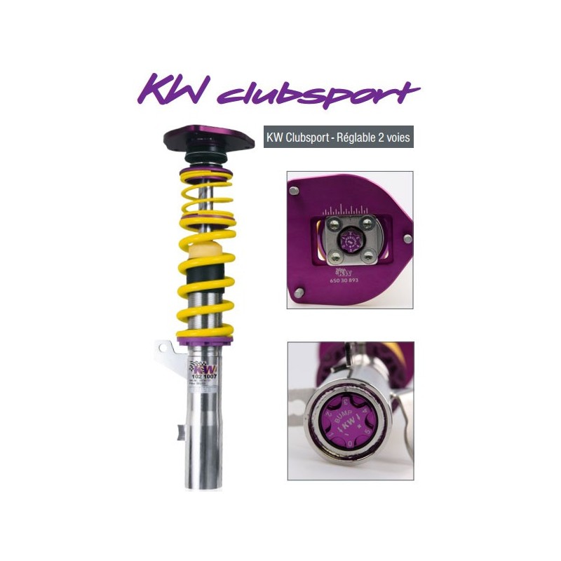

J'ai déjà vu ce montage sur certains filetés.
Exemple
Sur nos 6, les ressorts courts, comme ceux d'un kit H&R qui se montent sur des amortisseurs type origine, ne sont pas prévus pour travailler avec un second ressort. Quand bien même, le problème serait l'homologation route (selon le pays). Par exemple, pour la Suisse, les amortisseurs (type traditionnels) sont libres, mais les ressorts doivent être réceptionnés pour la voiture (homologués), inscrits sur la carte grise et le montage contrôlé lors de l'expertise périodique. Ca ne passerait pas d'ajouter un second ressort.
Mika,
Sur les filetés qui en sont équipés, en condition normale, le petit ressort est totalement comprimé, de ce fait il est plutôt comparable à une entretoise rigide. Il ne s'étend que lors de débattements exceptionnels. Je pense qu'il n'intervient pas (ou de manière négligeable) sur la réponse de l'amortissement.

Oui il est plat le ressort additionnel :wink:
MessagePosté: 26 Fév 2016 10:28
Oui, je pense qu'il sert juste en cas de forte décompression à maintenir le ressort principal en place, j'avais ça sur mes Tein et sur mes D2 de mémoire.
