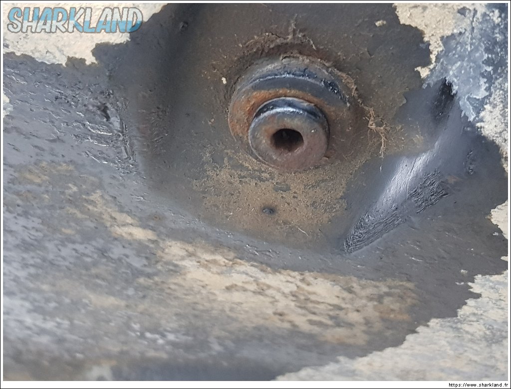

Alors je continue ! Je me rends compte que la pompe d'origine fonctionne encore parce que je vois une petite mare de vieille essence sous l'auto.
Je vidange donc le réservoir :
La vis finit par venir, elle était bien serrée.
Bonjour le caramel :shock:

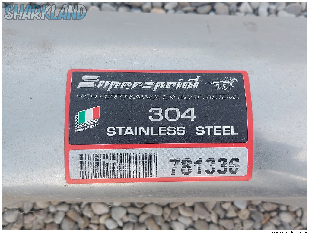

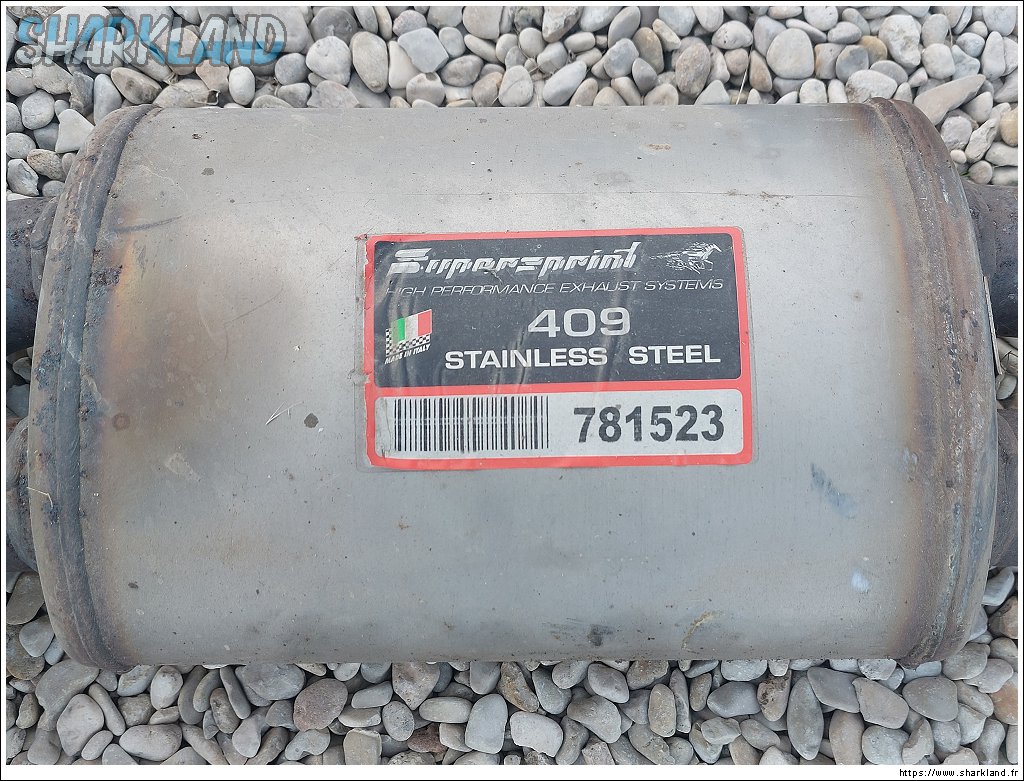

Allez on continue !
J'ai viré l'ancienne ligne d'échappement et j'en ai profité pour visser le tour de boite. ça c'est fait ! Tant qu'il fait beau et jour et pas trop froid j'essaye d'avancer à fond.
Ensuite j'ai eu un problème... Quelle ligne je remonte ? :mrgreen: :mrgreen: :mrgreen:
Je vous mets les références si vous voulez passer à du sérieux sous la voiture... Par la suite je mettrai aussi le collecteur inox.
La différence de poids est énorme, j'ai l'impression que la ligne d'origine pèse deux fois plus que la ligne inox :shock:
