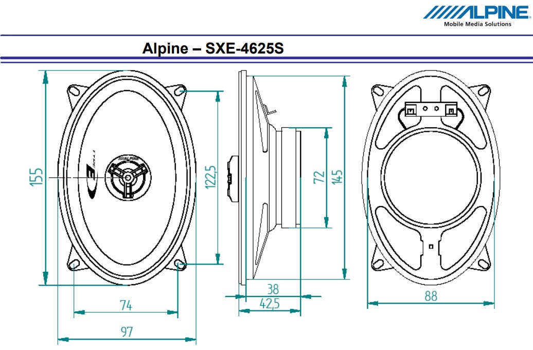

Sinon il y a chez Alpine le SXE 4625S à 45 €

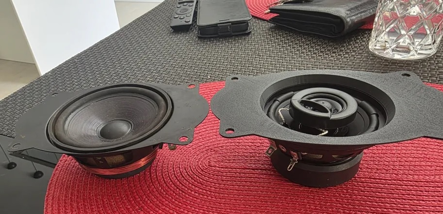

MessagePosté: 12 Juin 2025 20:21
Messages: 10946
Hello :)
Voici les photos.
Le rendu est vraiment bien !
Ici il n'y a pas de filetage, à voir quel type de vis on peut utiliser
Sur le coffre arrière, on voit qu'il faut déplacer légèrement un trou
A l'avant...
Maintenant je vais acheter les HP pour aller au bout de la logique

Olivier > super !!!
toctoc > ils ne sont pas géniaux pour moi... Perso je vais essayer de mettre des Pioneer à la place. Chipotage mais bon...

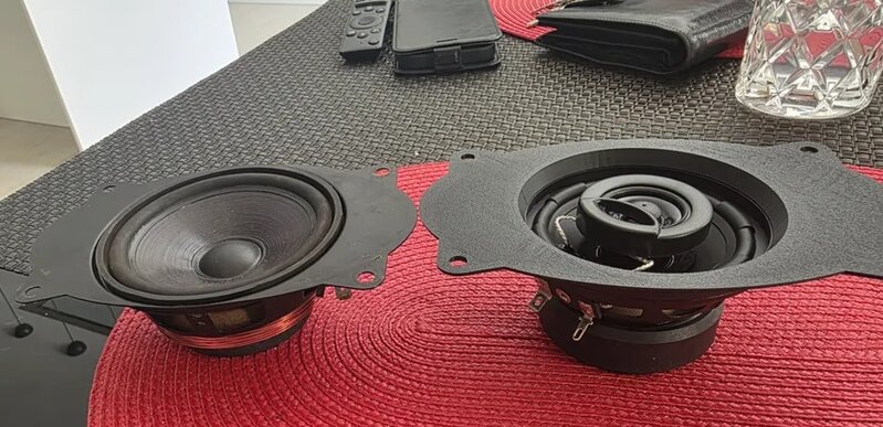

Hello ! J'ai reçu les Crunch, commandés chez Manomano. Livraison assez rapide et vite j'ai été faire les tests 8)
Voilà comment ça se présente :
La photo la plus importante : le nouveau montage et le HP d'origine à droite. On a l'impression que le nouveau montage est plus gros, mais pas du tout !
A l'arrière le HP rentre parfaitement dans la gorge prévue à cet effet. Il faut que je trouve des vis coutes pour le fixer sur la plaque imprimée. Les flèches indiquent là où il faudrait revoir le modèle 3D pour que les trous tombent bien en face : 0.5mm en bas à gauche et pareil en haut à droite. Sinon je peux ovaliser les trous à la perceuse, ou un coup de Dremel qui serait plus judicieux.
Quand j'ai branché l'auto-radio j'ai trouvé que c'était pas trop mal. En laissant la chanson en cours j'ai remis l'ancien HP. Au secours !!! :mrgreen:
Il y a une vraie différence :shock: :-o
Je vais me faire imprimer les trois autres supports. Merci Lucas d'avoir trouvé cette astuce et grâce à toi on a une petite amélioration invisible mais de qualité sur nos 6 :pouce:
