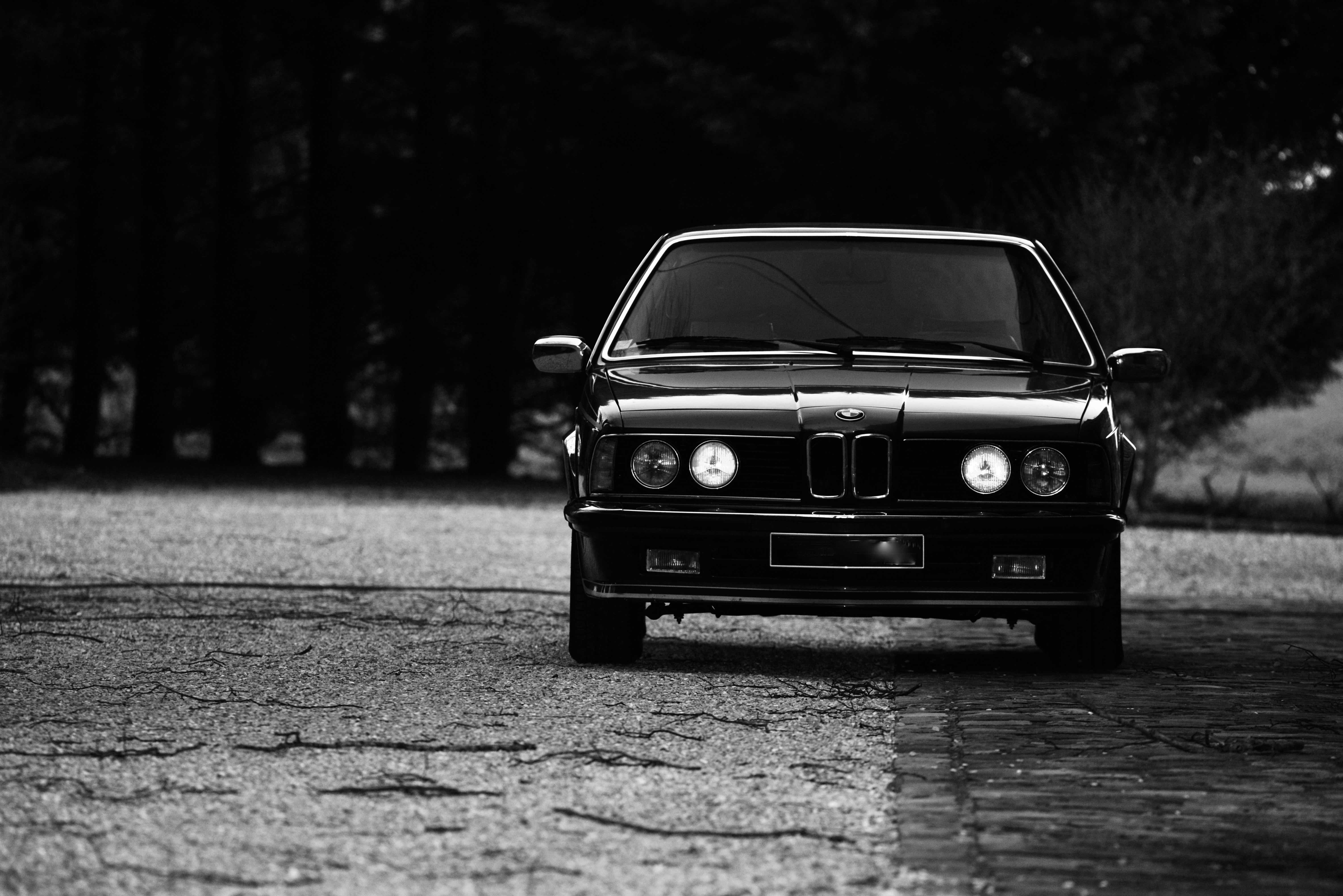

Je tenais à partager avec l’ensemble de la communauté ma dernière expérience de restauration de ma Bmw 633 csi automatic de 1978.
Il y a toujours eu un truc qui cloche dans ma bm, loin d’être un spécialiste en mécanique mais parce que une e24 vous fait vivre ce qu’elle a dans le ventre; j’ai toujours ressenti une gêne dans l’accélération, dans le comportement en général… Comme si courageusement mais blessé, mon requin était encore capable d’avaler des centaines de kilomètres sans jamais renoncer… mais à ses dépens.
Je prends la décision en septembre de me tourner vers le « pape » du six cylindres, Marcel!
Coup de téléphone que je passe sans aucun espoir de réussite à Marcel qui me répond pourtant très sympathiquement, 19 octobre au garage !
L’échange est chaleureux et concentré, je décris mes impressions de conduite, j’insiste sur un pressentiment fort, je sens que la bête va mal… et j’ai peur de ne pas parvenir à déposer le 6 33 ppm comme on dit dans mon métier (Par ses Propres Moyens).
Marcel se marre, tu peux y aller les yeux fermés, enfin, façon de parler! Ajoute-t-il avant de raccrocher.
Paris Le Puy Notre Dame, 340 km sans encombre. J’arrive au garage de Marcel à 11h, on discute mais rapidement je lui passe les clefs pour qu’il me dépose à Saumur, le train de midi. On fait connaissance dans la voiture et Marcel conduit, écoute, freine, accélère, plisse du nez; il laisse échapper un « pas bon tout ça! »…
Verdict: boîte automatique morte, quatre-cinq cylindres en fonction de l’allure et après faut ouvrir…
Démontage de la boite qui part pour Aquitaine Boite de vitesse (je vais parler d’eux en accord avec Marcel et sous le regard bienveillant des régulateurs du site)
Un injecteur américain que j’ai acheté et qui n’a pas le bon voltage… deux cylindres à sec… soupapes retournées… Obligation de déculasser… Marcel fait son oeuvre, change la chaine de distribution au passage, finalise et on attend la boite…
1 mois, deux mois, rien… pas de devis, pas de nouvelles, désagréable au téléphone au point que mon dernier coup de fil se finit par une montée de température et ABV qui nous renvoie la boite en pièce (avec beaucoup de pièces manquantes et une vraie volonté de saboter une boite qui ETAIT réparable… Spécialiste ZF, ils sont incompétents, désagréables et malhonnêtes.
Heureusement que j’étais chez le pape de la six qui a fait un miracle comme lui seul sait le faire qui permet à la 633 de retrouver une ZF 3HP22 qui marche !
Depuis que du bonheur, de moteur, de reprise, de classe, de petites routes et de belles courbes d’autoroute!

Content pour toi,
Le seul problème de Marcel et Kevin, c’est le fait qu’ils n’habitent pas à côté de chacun d’entre nous 🤣
MessagePosté: 20 Fév 2022 16:15
Merci pour ce récit et cette superbe photo finale.

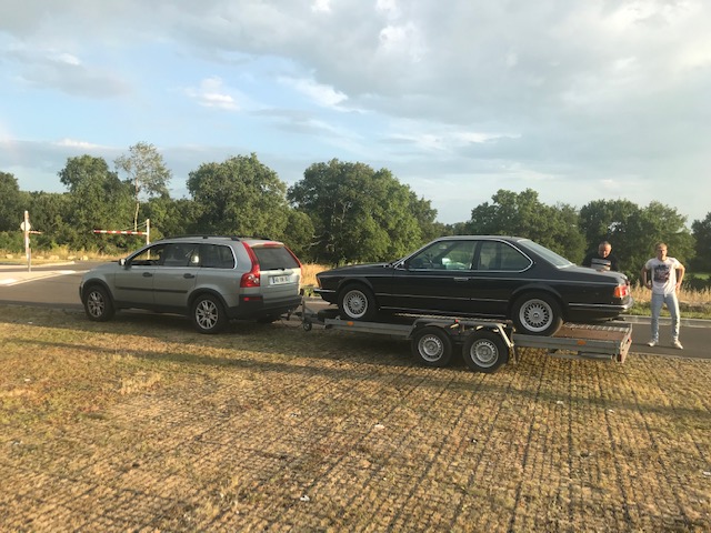

Bonjour à tous.
Je suis en Gironde et la boite de vitesse de ma 628CSia de 1986 vient de lacher. Surement le convertisseur de couple...
J'ai lu avec attention ce post et je te remercie pour ce retour d'experience.
J'y ajouterai le miens apres la remise en etat de ma boite et je croise les doigts pour que EUROTRANS Peujard me la prenne et fasse du bon travail...
En tout cas je n'irai pas chez Aquitaine Boites! c'est pas terrible ce qu'ils t'ont fait.
A bientot pour mon retour d'experience !
