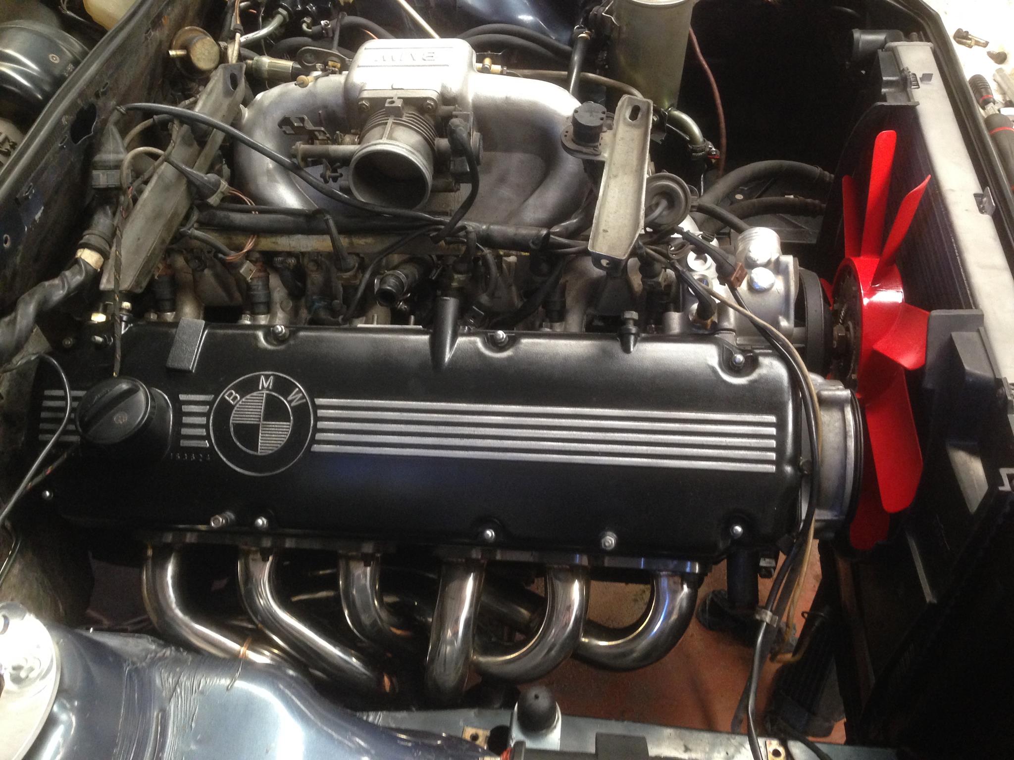

Voila les photos !
Pour le temps passé environ 2h30, mais il m'a démonté la ligne, réparé une fuite, tout peint en noir mat, etc..
Je pense qu'il faut compter 2h.
Niveau bruit je suis pleinement satisfait, au ralentis l'intensité reste la meme, mais le bruit est plus métallique, j'ai pas reussi a faire une vidéo potable..
Mais dès que tu monte dans les tours c'est autre chose, c'est bien rock !
Comportement moteur je dirais legerement plus plein a mi régime, et montée dans les régimes légèrement plus franche.
Si vous avec des questions n'hesitez pas !

Ouh ça passe vraiment juste juste, mais au moins ça passe c'est bien... Il manque le pare-chaleur quand même, t'as décidé de pas en mettre ?
MessagePosté: 15 Juin 2016 09:36
Messages: 2696
C'est comme mon Hartge... Ca passe vraiment très (trop...) juste, quand le moteur est en charge et bouge un peu ca risque de cogner... Sans tôle pare-chaleur ca va faire fondre tout le rutex et la peinture du longeron. De plus l'admission de l'air chauffé par le collecteur via le cône juste à coté n'est pas recommandée au niveau perf.
Mais c'est joli quand même...
Je sais que c'est moin beau mais je songe vraiment a "gainer" mon collecteur avec de la toile spécifique pare-chaleur.

Oui c'est exactement comme le Hartge, mon père m'a fait la meme remarque.
Pour ce qui est de la tole par chaleur, je pense ne jamais avoir eu cette cloison ! a quoi cela ressemble ?
Poue le cone il faut que je m'occupe de l'arrivé d'aire, en le "cloisonnant"

Super beau !!!
Le pare-chaleur c'est ça...
Version moderne parce que les anciens étaient en métal donc ça ne devait pas pare grand chose :lol:
