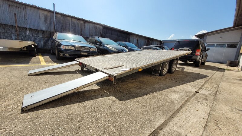

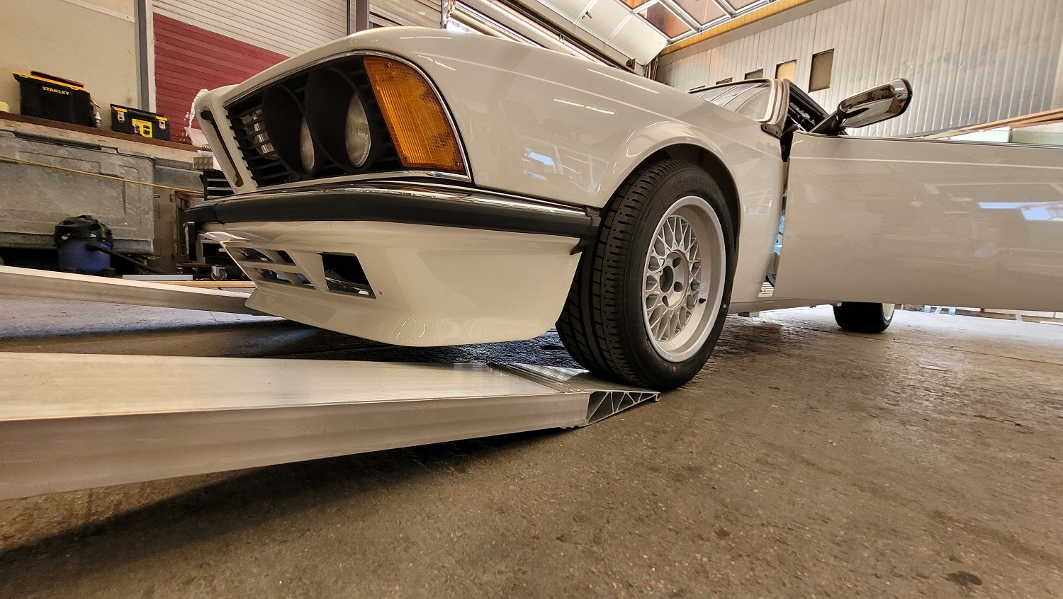

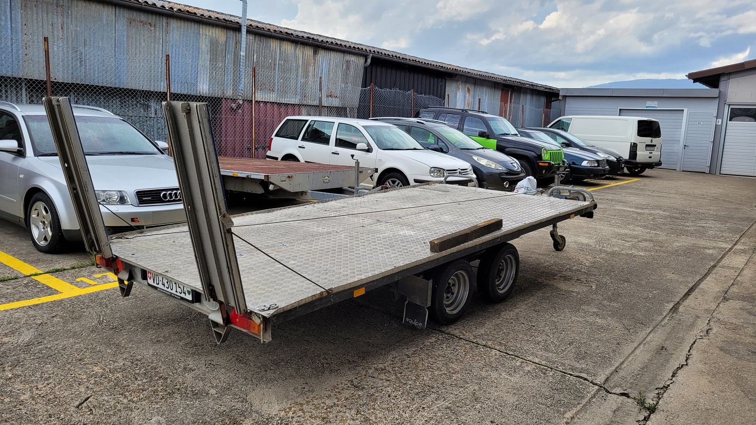

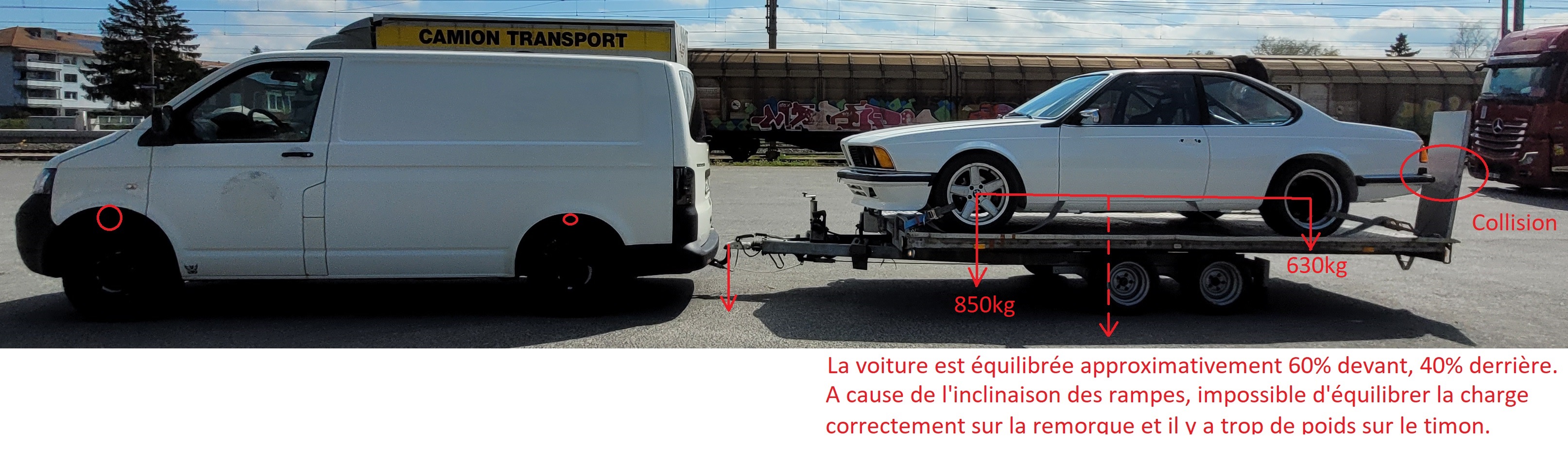

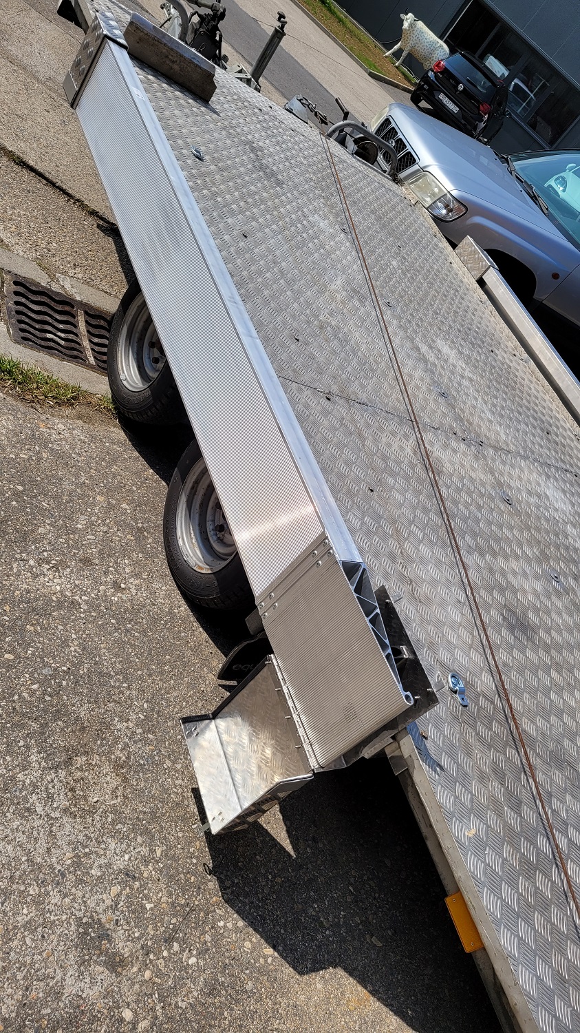

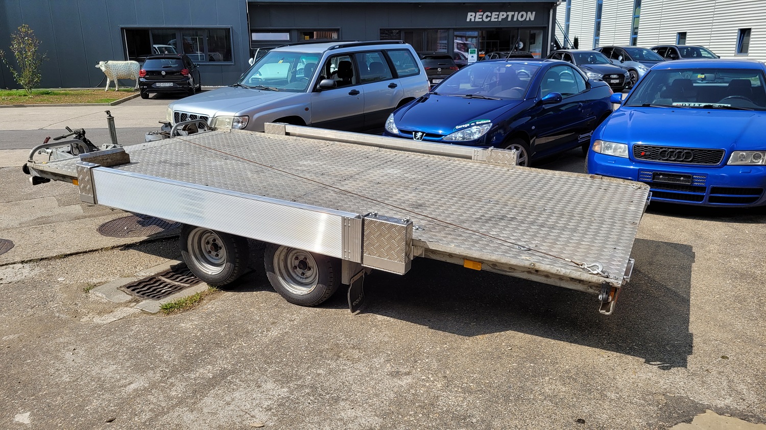

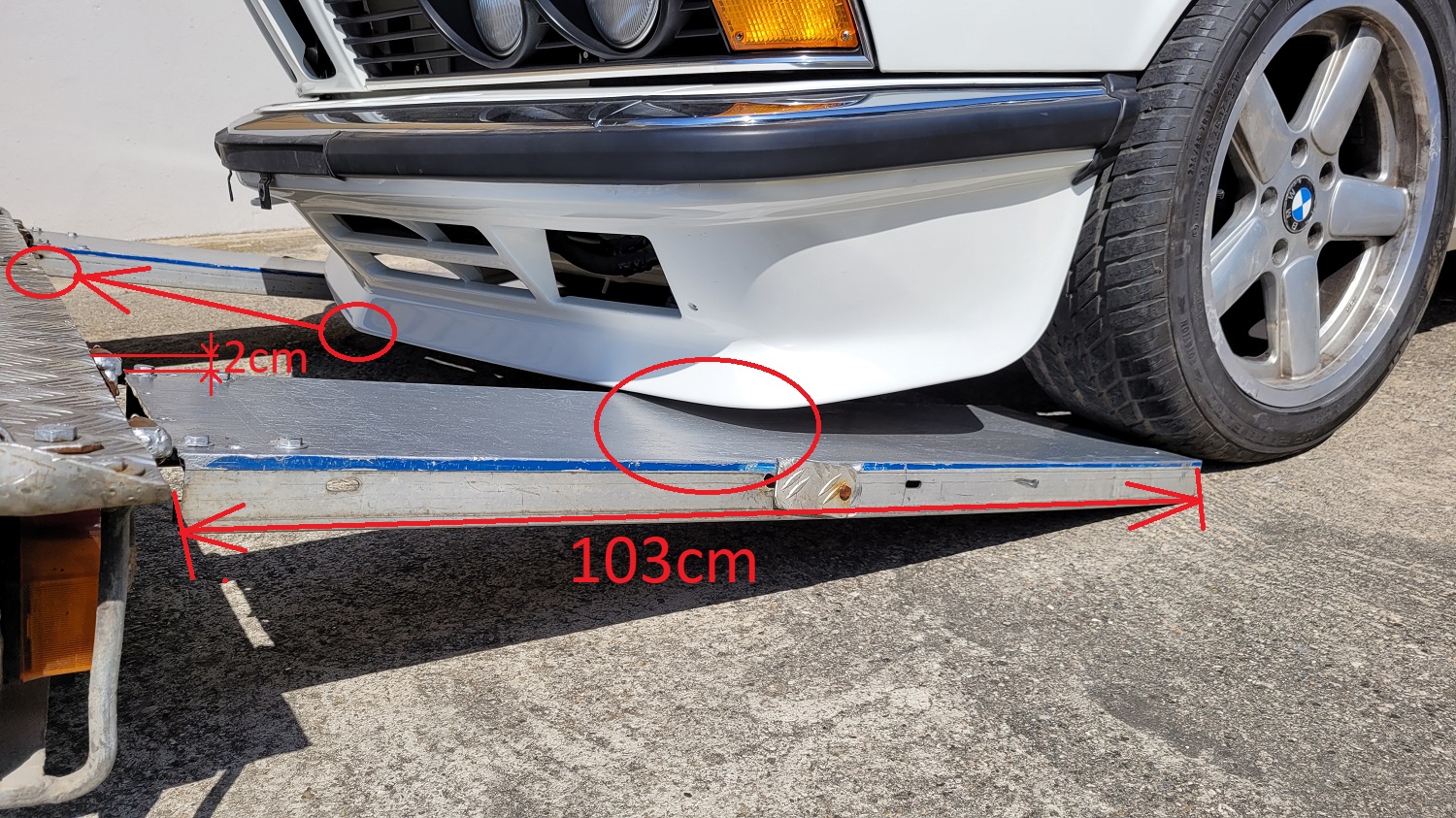

Je me suis enfin acheté une remorque. Je l'ai pas payée bien chère, du coup, ça m'a laissé des sous pour la faire modifier afin d'y monter mes 635 rabaissées avec un max de simplicité. Il s'agit d'une remorque à pont basculant, treuil manuel, câle d'arrêt sur le plateau et rampes basculantes de 1m.
Ca n'était pas idéal pour la charger/décharger et en plus l'équilibrage était mauvais. En plus, je me demande quelle était la charge de ces drôles de rampes :
1-transport.jpg [ 680.86 Kio | Vu 2884 fois ]
2-deployee.jpg [ 608.75 Kio | Vu 2884 fois ]
6-probleme-chargement.jpg [ 610.85 Kio | Vu 2884 fois ]
7-equilibrage_charge.jpg [ 819.12 Kio | Vu 2884 fois ]

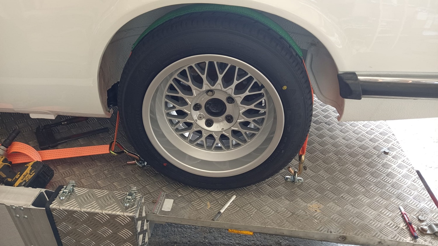

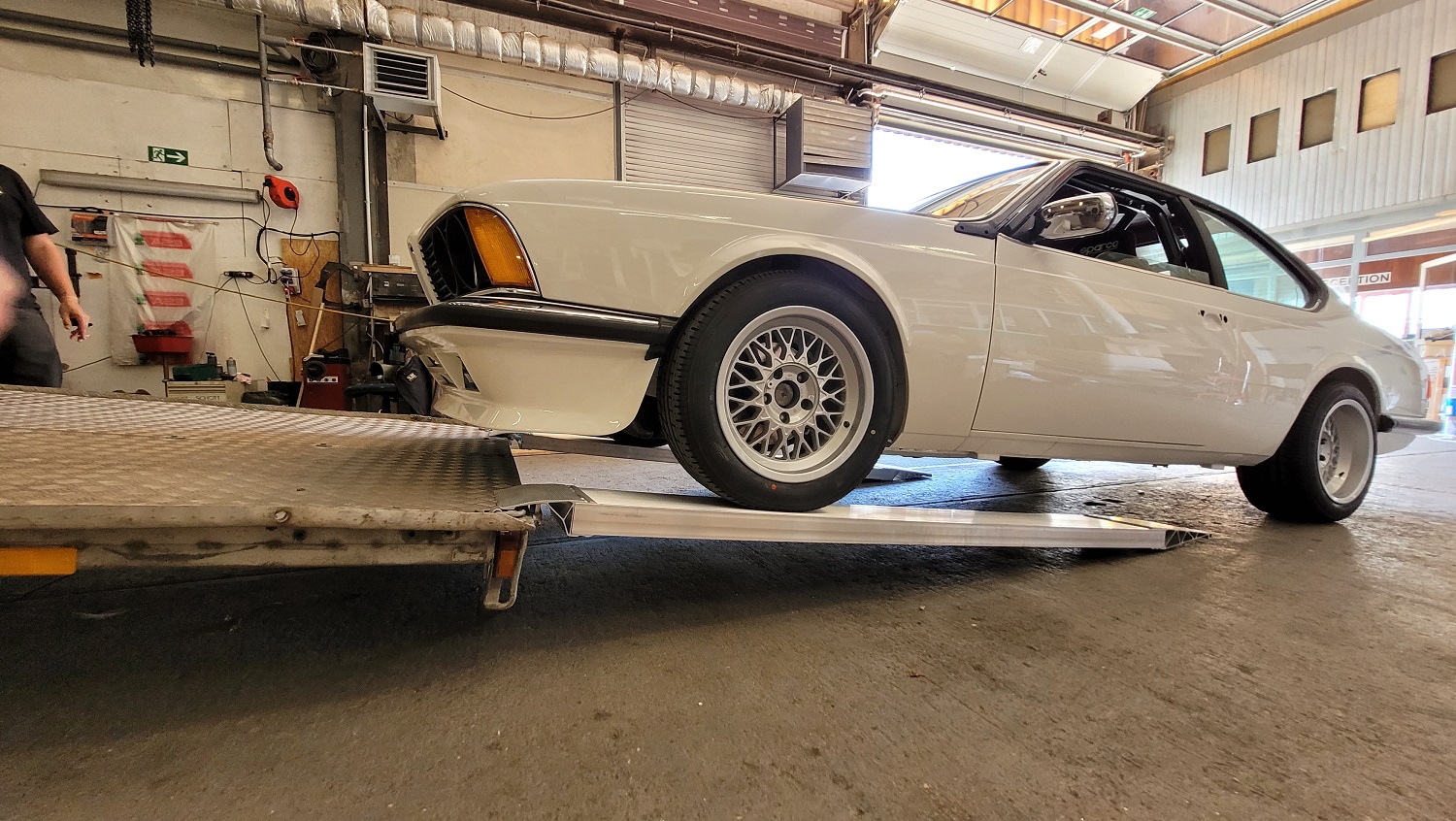

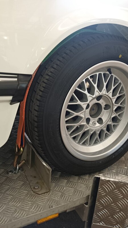

J'ai donné la remorque à modifier dans une boite de serrurerie (carrosserie automobile). Le résultat est fantastique ! Rampes de 2.5m garanties 1To, stockées sur les côtés, installations de crochets pour système d'attache sur les pneus. La classe mondiale ! Je me réjouis d'utiliser et de rabaisser encore mes deux voitures ! Oui, la remorque était mon critère limitant !
new_1.jpg [ 695.61 Kio | Vu 2884 fois ]
new_2.jpg [ 782.19 Kio | Vu 2884 fois ]
new_3.jpg [ 490.16 Kio | Vu 2884 fois ]
new_4.jpg [ 530.69 Kio | Vu 2884 fois ]
new_5.jpg [ 323.23 Kio | Vu 2884 fois ]
new_6.jpg [ 405.65 Kio | Vu 2884 fois ]
