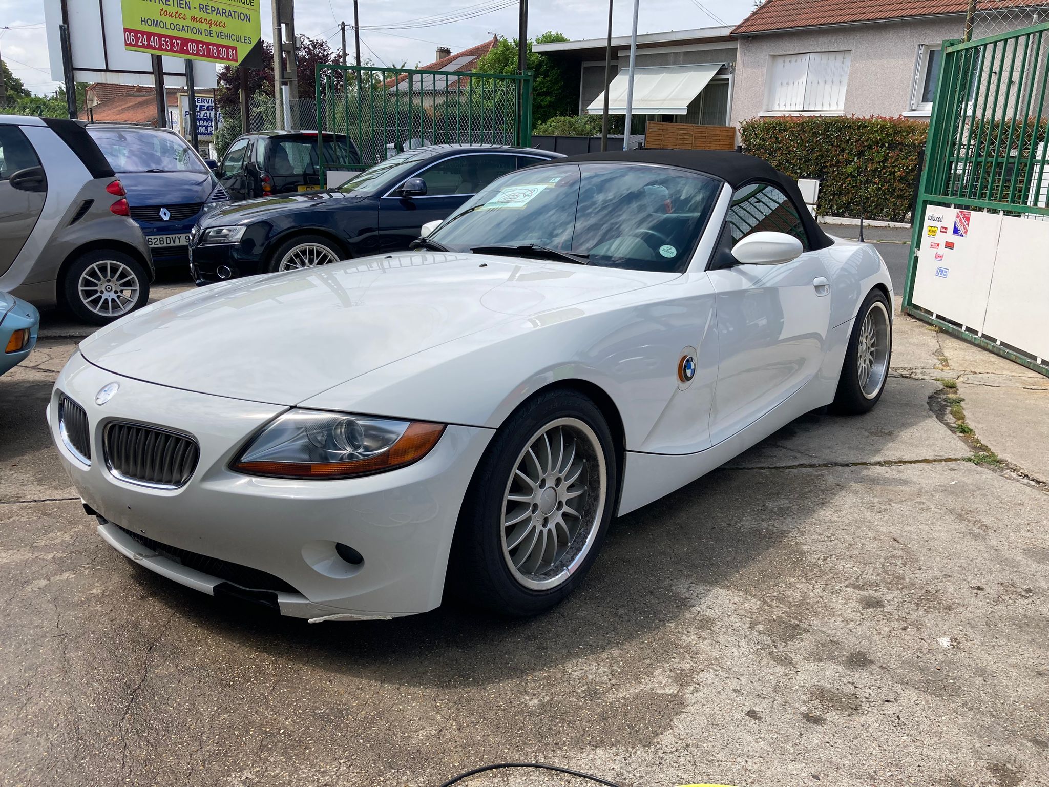

Salut les amis !
La e24 étant presque finie (c'est jamais fini !) j'ai jeté mon dévolu sur une seconde BMW. (Oui la e24 est ma première BMW !)
J'ai reçu le bolide il y a deux jours. Comme vous pouvez le voir aux feux arrières il s'agit d'un import japonais (100 % Historique BMW, rappels et CT plus notice) Le véhicule a 69750 km et sort du CT sans avoir été révisé avec un PV vierge (excepté un réglage d'un antibrouillard la blague). C'est un 3.0i 231 ch à boîte automatique.

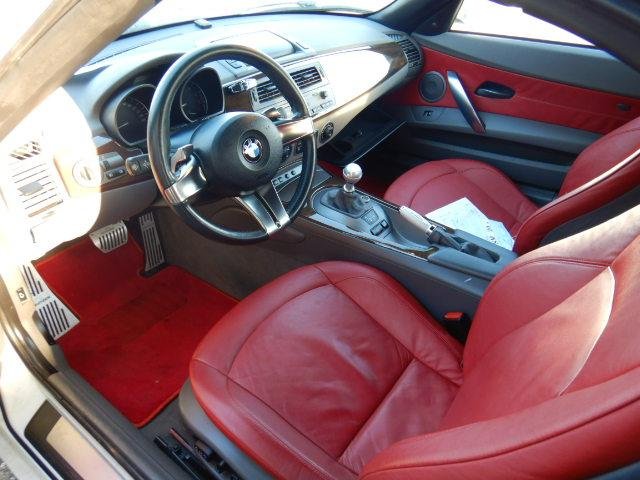

Les spécifications à noter : Alpinweiss, intérieur Dakota rouge, dossiers gris, planche de bord et contour de console en cerisier. Tout ça correspond au drapeau du Japon et à leurs attraits esthétiques. Pour l'intérieur, pédales, manche du frein à main et levier de vitesse en alu brossé AC Schnitzer. Pas d'origine évidemment mais ça lui va bien je trouve.

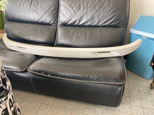

Ressorts et amortisseurs plus courts /sports, sortie super sprint, lame avant qui a morflé mais qui va être refaite a neuf et peinte (pour ça que le pc est découpé), jantes d'origine 17 pouces (18 trop grands avec les combinés actuels rabaissés) remise avec pneus neufs (photos avec les anciennes affreuses), cales de 5mm, il a une sacrée dégaine. Tout fonctionne impeccablement : boîte, moteur, pas de vibrations, freins, capote, clim, rétros, c'est nickel.
Au programme mécanique des jours qui viennent : en plus du changement de batterie déjà fait (Bosch S5008), changements des bougies NGK, tous les fluides (Motul) (refroidissement, huiles, frein) , joints de couvre culasse V Reinz, courroies DA et Clim Bosh, enlever le voyant airbag, changer le rétro intérieur electrochrome qui est mort, changement balais essuie glace, injecter une map GPS europe, faire une seconde clé (BMW Saint Leu pour ceux qui connaissent), changement et peinture des feux arrières (normes eur) achetés d'occasion mais nickels. Boîte déjà révisée avec changement de capteur.
Sur le plan esthétique : reprendre le pc donc (en bas), reprendre quelques impacts de gravillons sur capot et aile (comme si on avait balancé une poignée dessus !), changement emblème capot (l'autre est devenu tout chrome lol j'ai pas de chances avec les logos hein Kevin ?), repeindre étrier de freins et traitement céramique, nettoyage à sec capote plus imperméabilisation céramique, décontamination carrosserie (déjà faite), polissage (deux passes par moi même) et pose céramique sur le vernis, polissage pot échappement (encrassé), nettoyage complet intérieur plus traitement céramique tissus et cuir, polissage du pare brise et pose d'un revêtement anti pluie, retirer un support téléphone collé sur le tableau de bord.
Voilà c'est pas si énorme et après il va limer le bitume. Le véhicule est dans un état incroyable pour 20 ans déjà comme ça. Il est pas mal préparé (pc avant, pot, amortisseurs, accessoires intérieur) mais moi qui n'aime pas ça je trouve que ça lui va bien. Et puis bosser sur ce Z4 est une plaisanterie comparé à la M635 CSi donc c'est divertissant et rafraîchissant.

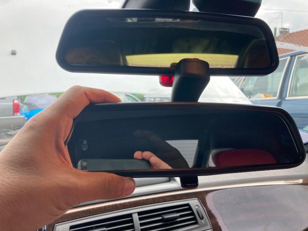

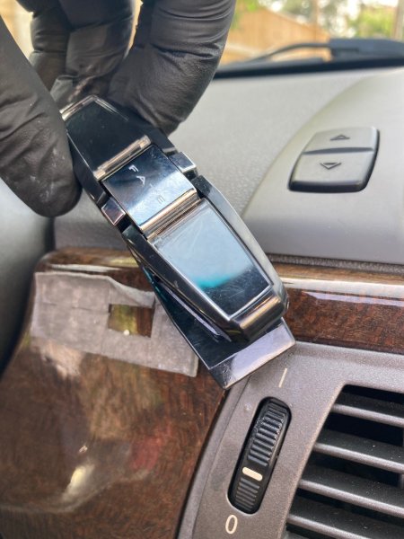

(Si quelqu'un aurait un rétroviseur électrochrome de type e43 pour remplacer le mien je suis preneur. Merci d'avance.)
A conduire c'est rigolo, ça marche fort et on ne passe pas inaperçu. Ha oui, j'ai oublié de vous dire : j'ai changé de métier. Je suis devenu garçon coiffeur.
Bonne route !

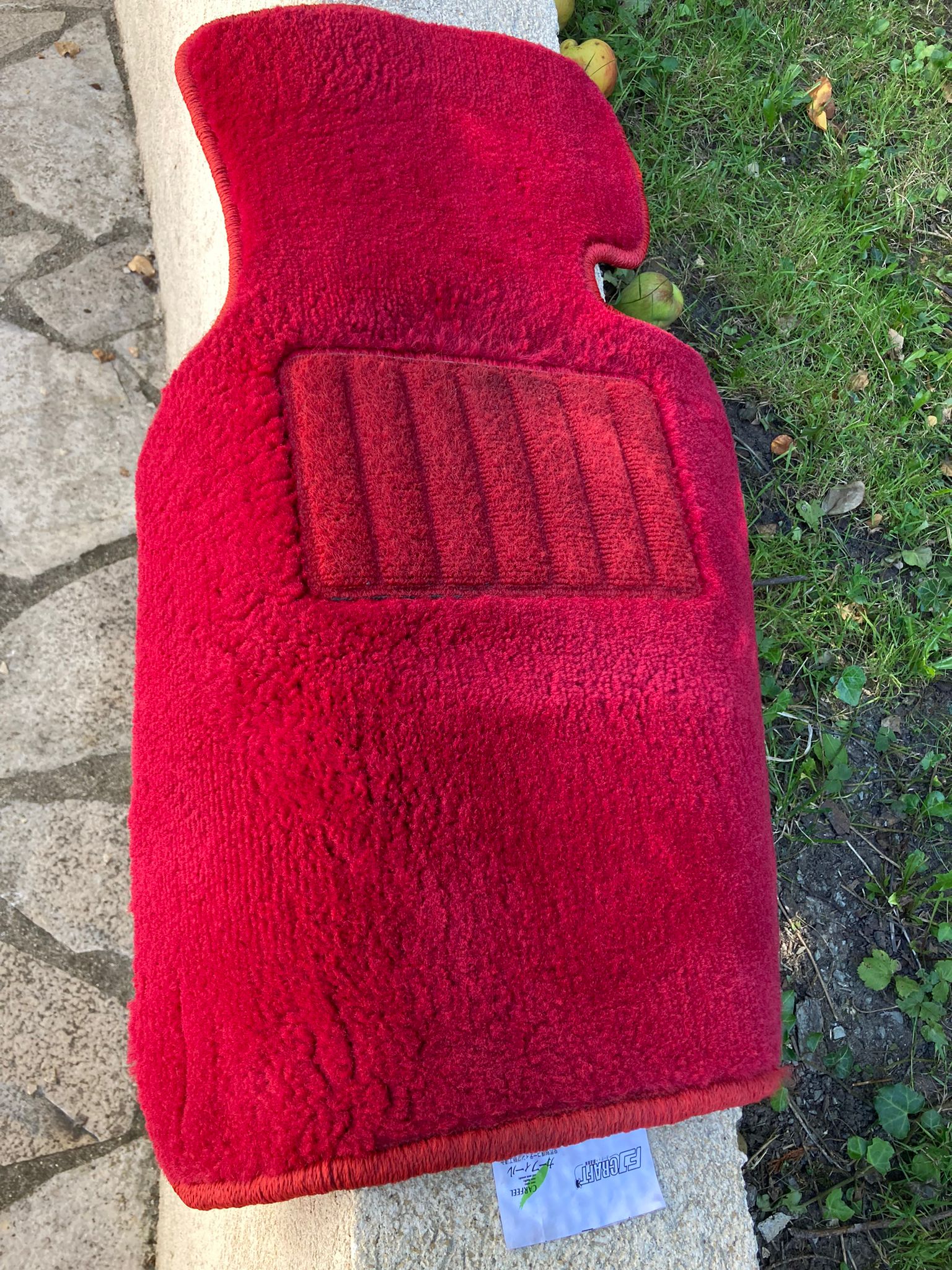

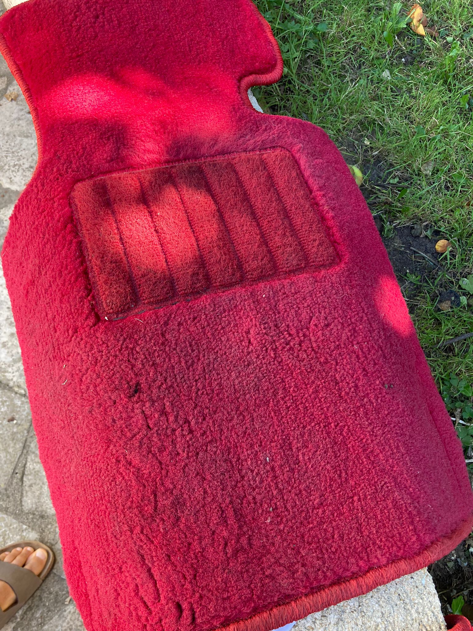

Stp, promet juste de changer les tapis....
 Sujet du message: Re: Z4 3.0i Alpinweiss 2003
MessagePosté: 21 Juin 2023 22:31
Messages: 1363
PascalH a écrit:
Belle exemplaire :10:
Je vais déjà les shampouiner et voir si je passe sur anthracite plus tard. :D

Une belle pièce de design automobile, surtout l'intérieur.

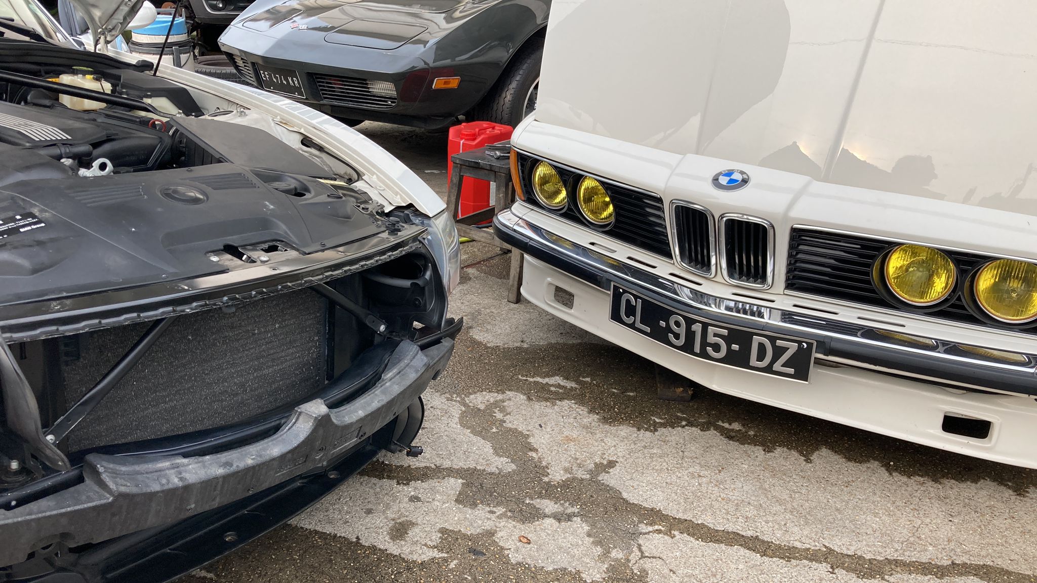

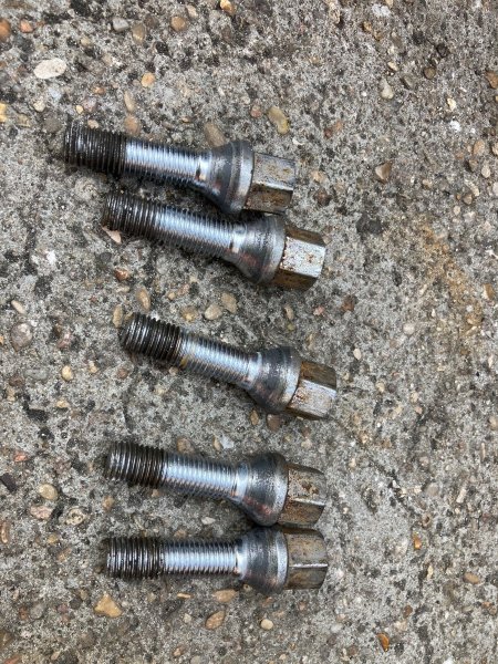

Il sort bientôt de peinture donc je vous reviens avec tout ce que j'ai fait dessus :
- changement de tous les fluides par du Motul + lave glace (mdr y avait de l'eau) (liqu de refroidissement que j'avais pour la M)
- changement batterie / essuie glaces / filtres huile et air (modèle avec mousse au dessus) tout Bosch

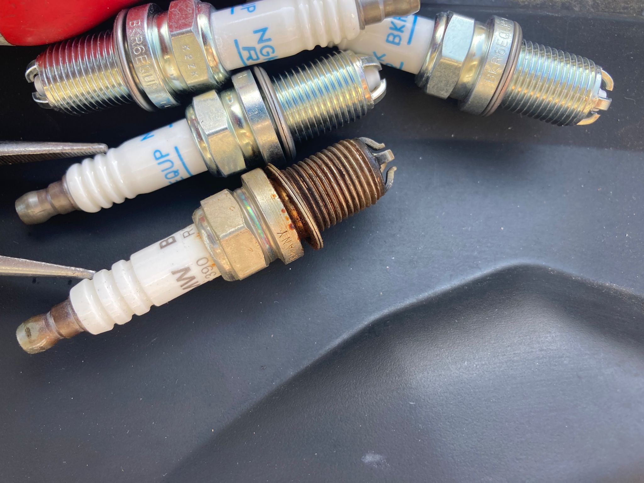

- changement bougies NGK iridium, joints haut moteur (mini suintement éliminé)

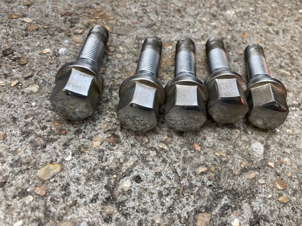

- roues d'origine avec monte pneumatique d'origine 225 45 17 au lieu des 235 40 à l'avant et 255 35 à l'arrière.
- décontamination complète du véhicule / nettoyage à sec capote (4h de travail)

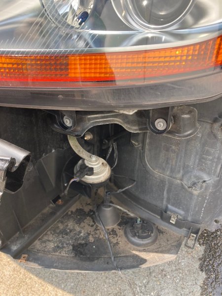

- rénovation face avant (derrière pare choc) et arches de roues (décontamination + céramique) (5h de travail)
- brossage désoxydation étrier de freins (1:30 de travail)

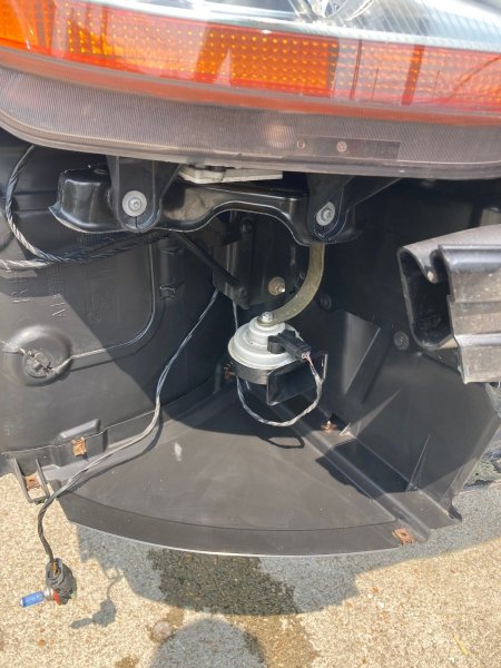

- pose lave phare
- peinture lame avant en Alpinweiss 300/0
- changement lampes antibrouillard (H11 Phillips je crois)

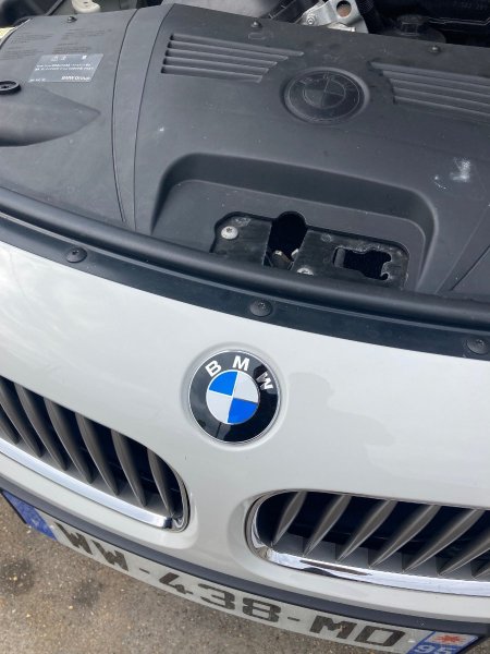

- changement emblème capot

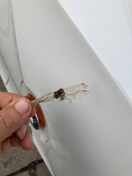

Fait : retirer la libellule parcheminée.

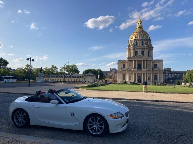

Les derniers trucs ont été fait sur le Z4 ca fait déjà quelques temps. Feux arrières, emblème, rétro intérieur, tout est aux petits oignons. Le véhicule marche fort et bien. A la rentrée je lui fait une préparation esthétique adéquate et il sera comme neuf (avec quelques stigmates quand même) J'ai eu le plaisir de faire des tours dans Paris avec ma fille, mais elle a eu du mal a gérer l'accélérateur avec la SMG qui cahotait, quand on ne connaît pas... C'était bien cool en tout cas !
Par contre j'avais oublié comment ça consomme...

Super, rien que cette petite lame il donne une belle allure :pouce:

Oui ! Cette lame change tout c’est sympa. Après quelques centaines de kilomètres je me rends quand même compte que c’est super confort malgré tout. Faut juste ralentir aux ralentisseurs sinon ça accroche mais bon ça passe easy

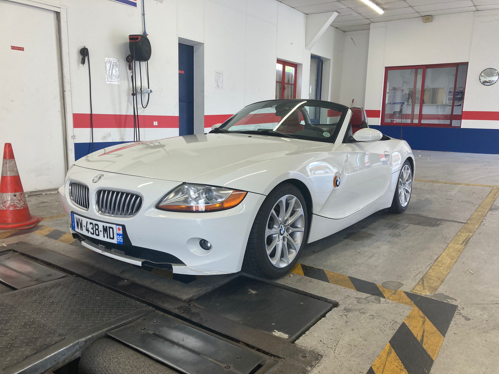

Le Z4va recevoir son immatriculation définitive et j'ai pas mal roulé avec. Ca marche très bien surtout quand on connaît l'âge de l'auto. La SMG est bien en manuel ou pour cruiser mais si on attaque ce n'est pas mon préféré mode de transmission. J'ai vraiment eu de la chance de tomber sur cet exemplaire car l'état est incroyable pour un véhicule de 20 ans. Une vraie collection.

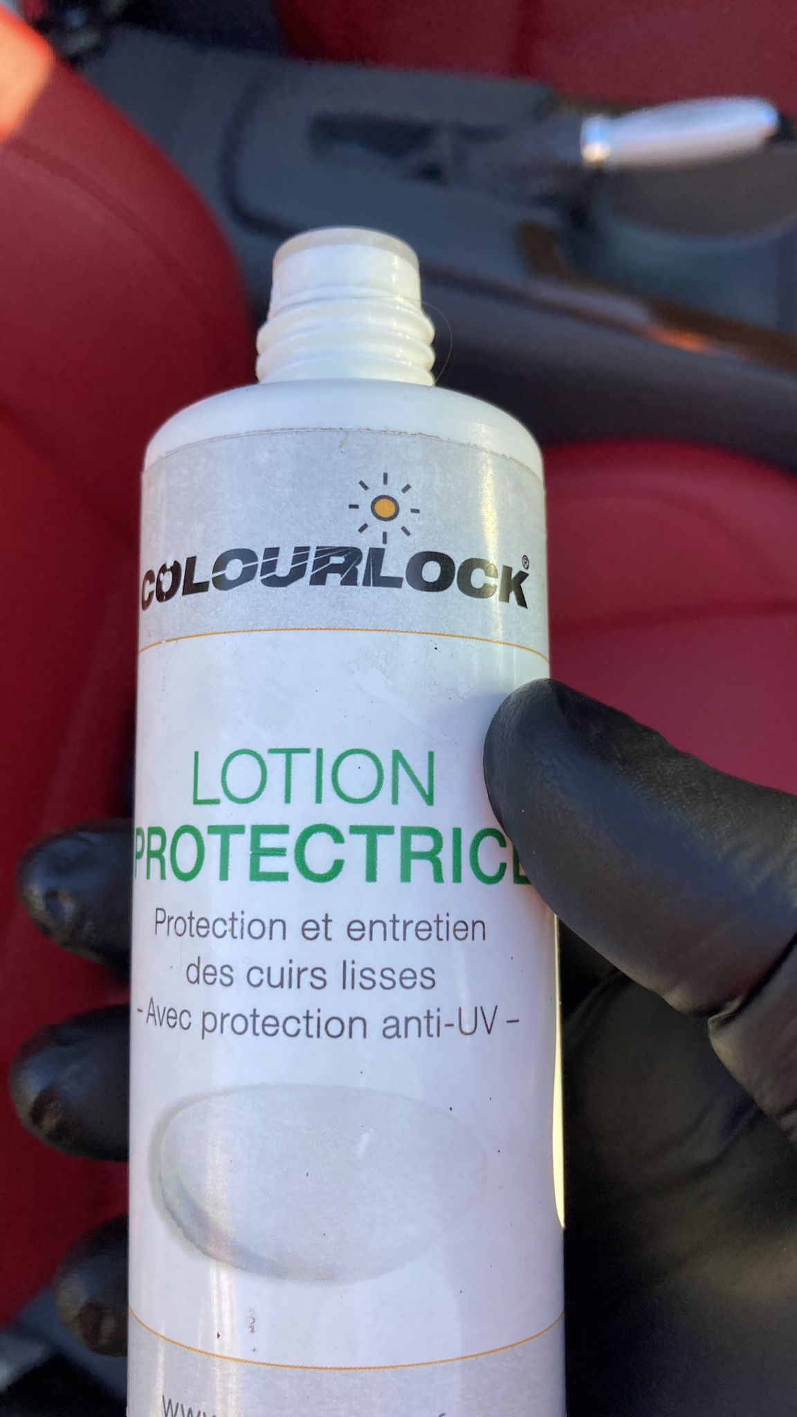

J'ai procédé au nettoyage complet de l’intérieur avec le Pol Star pour les tissus, moquettes et cuirs. J'ai ensuite passé un conditionneur Colourlock qu'on m'avait filé mais qui n'est pas top. Ca fera le taf. Pour les plastiques j'ai utilisé un APC tout bête.
Pour décoller les trucs collants genre double face je prends du citrus glue remover de valetpro, un dégoudronnant efficace sur les colles qui n'abime rien (notamment pas les vernis ou les plastiques). Un petit polish de finition sur le vernis bois et c'est comme neuf. J'ai bien sûr aussi traité le volant en le passant à l'éponge magique : il est mat comme neuf.
J'ai ensuite passé un spray céramique dédié aux tissus sur les moquettes (comme pour la capote) qui protègent des uv (indispensables sur nos e24) et l'équivalent pour plastique (indispensable aussi sur nos e24 !). a propos de la capote je l'avais déjà nettoyé à sec avec brosse et Pol star plus cette protection tissus de chez Hendlex.
Pour l'extérieur je n'ai fait que le pot d'échappement : nettoyage au savon noir, laine d'acier 000 avec glue remover et enfin metalicut que j'ai passé au pad moyen puis à la microfibre. J'en ai remis dessus une couche que j'ai laissé croûter 1 heure. Le résultat parle de lui même.
https://www.tiktok.com/@lucas.e24/video ... 7639082272

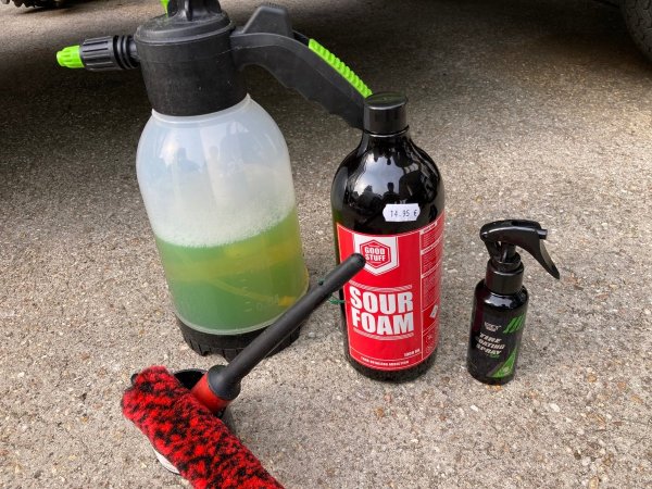

J'ai ensuite procédé au nettoyage du coffre et de la baie moteur : shampoing acide, rincage, traitement des plastiques avec un dressing dédié aux pneus (résiste à la chaleur) là aussi le résultat parle de lui même :
https://www.tiktok.com/@lucas.e24/video ... 9254831392
J'ai avancé très lentement car j'ai fait ça pendant les grosses chaleurs de la 3e semaine d'août et ce n'est pas bon pour moi ni pour lui :) Je vais donc finir l'extérieur complet très bientôt car je suis reparti entre temps.
Petit bonus on amis à jour la radio et différents soucis mineur avec une valise : un pote à moi est passé en e89 anthracite intérieur blanc perle et alcantara blanc argenté de toute beauté. On a refait aussi son intérieur notamment polish du vernis du bois gris qui était griffé.
Elle va bientôt devoir nous quitter car même si c'est un super véhicule la place manque et d'autres arriveront.

Tu deviens expert en produit de nettoyage :pouce:
A l occasion, fais nous tu tutos, sur les produits ... "Qui fais, quoi ?"
MessagePosté: 31 Aoû 2023 17:45
Messages: 1363
Oui je vais faire des fiches ! J’avais prévu.
Testées pour nos e24 en plus…
