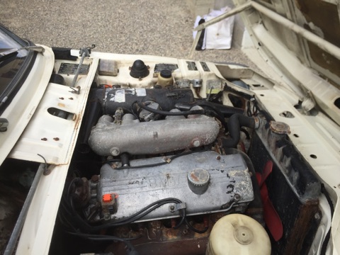

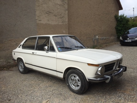

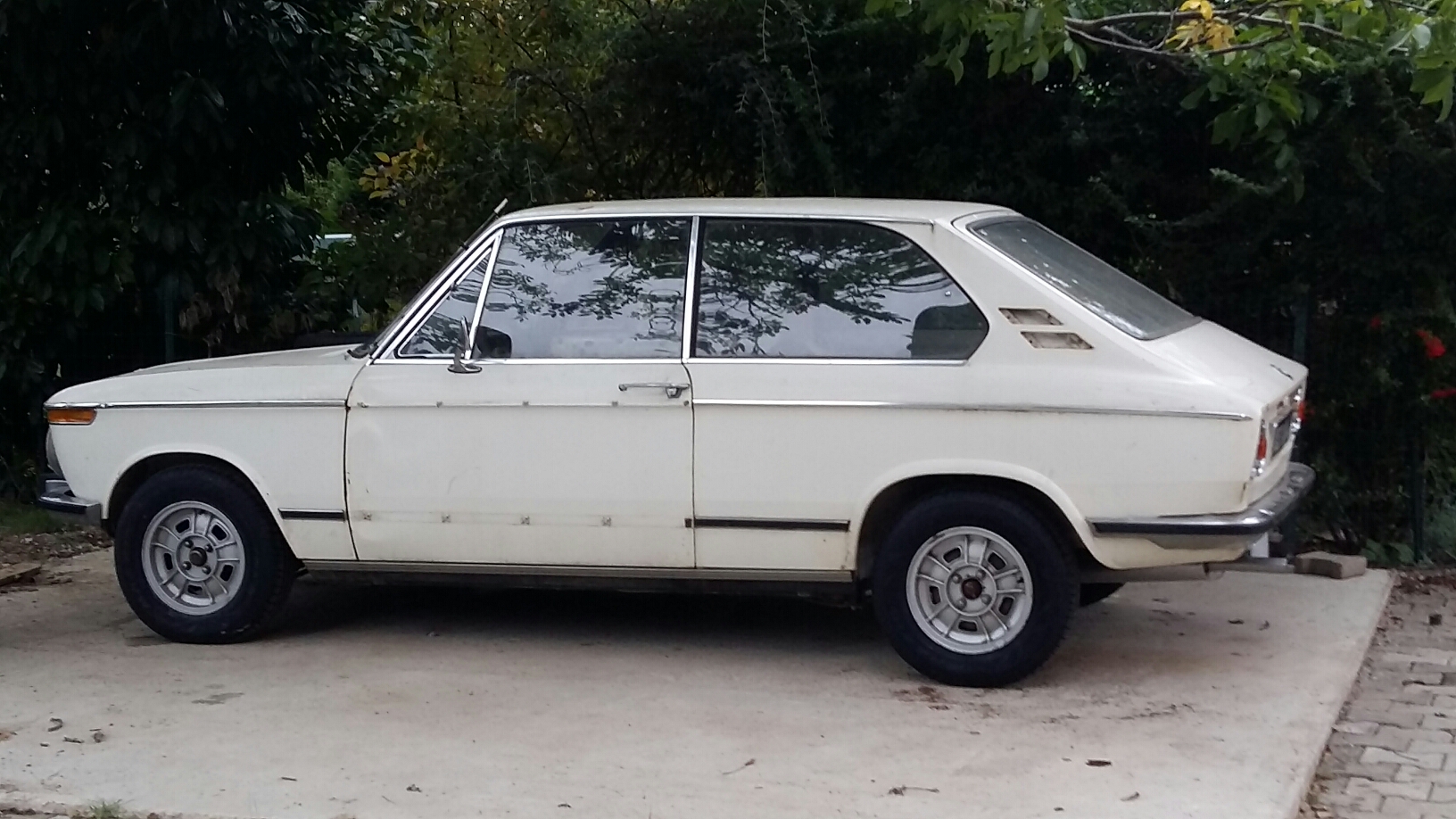

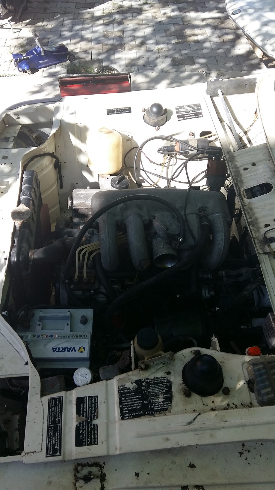

La voiture à une histoire improbable, elle n'a pas roulé depuis 1984 ! En effet, a cette époque elle a été inondée lors d'un orage, l'ancien proprio à vidangé ce qu'il a pu et l'a garée au sec depuis lors. Du coup, c'est une vraie première main, avec 86000Km, qui n'a roulée que 12 ans et qui n'a absolument aucun point de rouille ! Exceptionnel pour le modèle. Par contre, toute la mécanique est morte... Moteur bloqué, injection grippée, boite, pont, freins, circuit électrique, tout doit-être démonté et vérifié. Du boulot, mais j'aime ça. et pour la carrosserie, une peinture en CHAMONIX suffira.

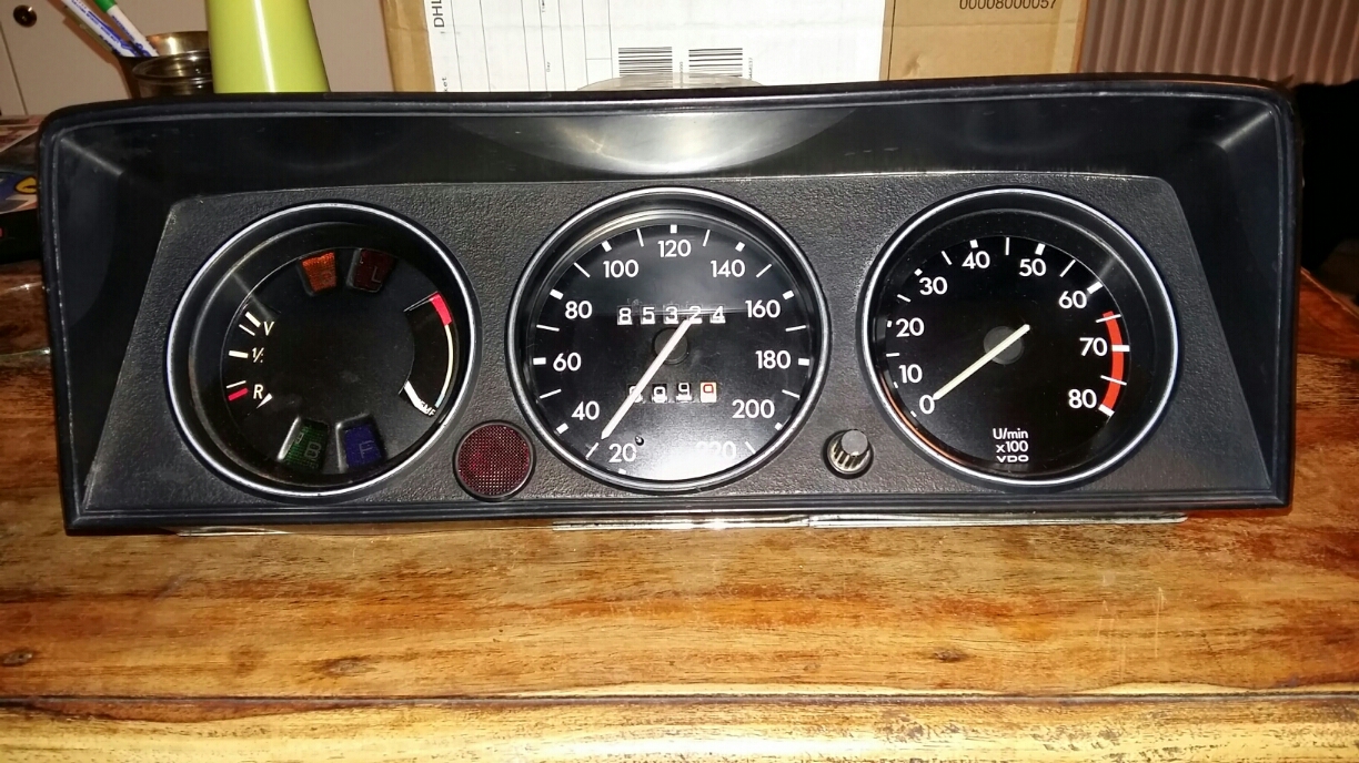

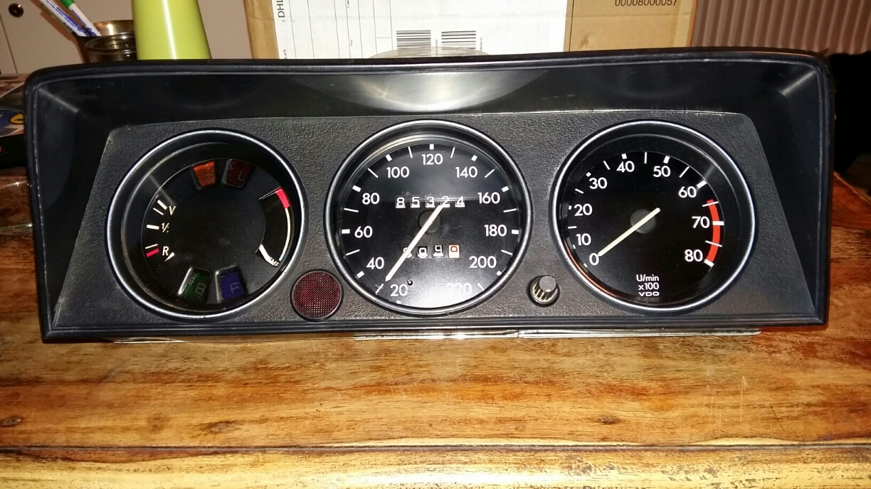

Salut ! L'hivers est long, du coup j'en ai profite pour avancer sur la Touring avec la rénovation du bloc compteur. Et j'ai réussi à sauver le compteur d'origine.
2018-03-20 22.02.22.jpg [ 682.46 Kio | Vu 19285 fois ]
Le plus marrant, c'est quand il faut remettre l'aiguille... C'est qu'elle ne se place pas n'importe où la bougresse !
Après calcul, j'ai déduit que les 1100tr/mn de ma perceuse correspondent à 90 km/h !

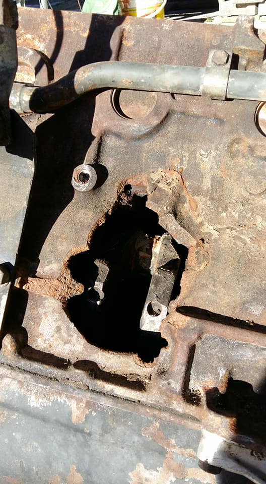

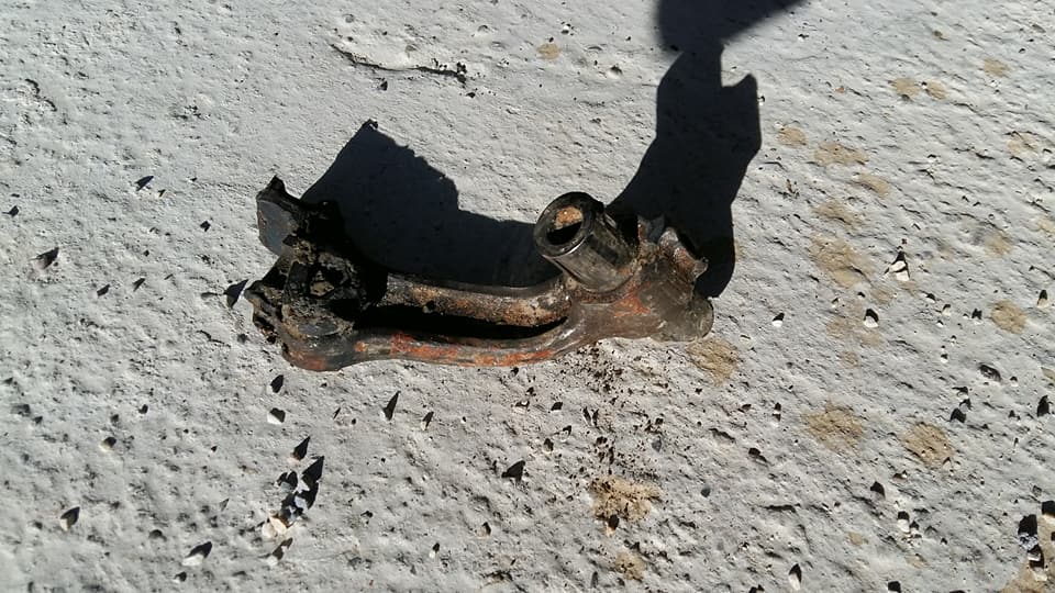

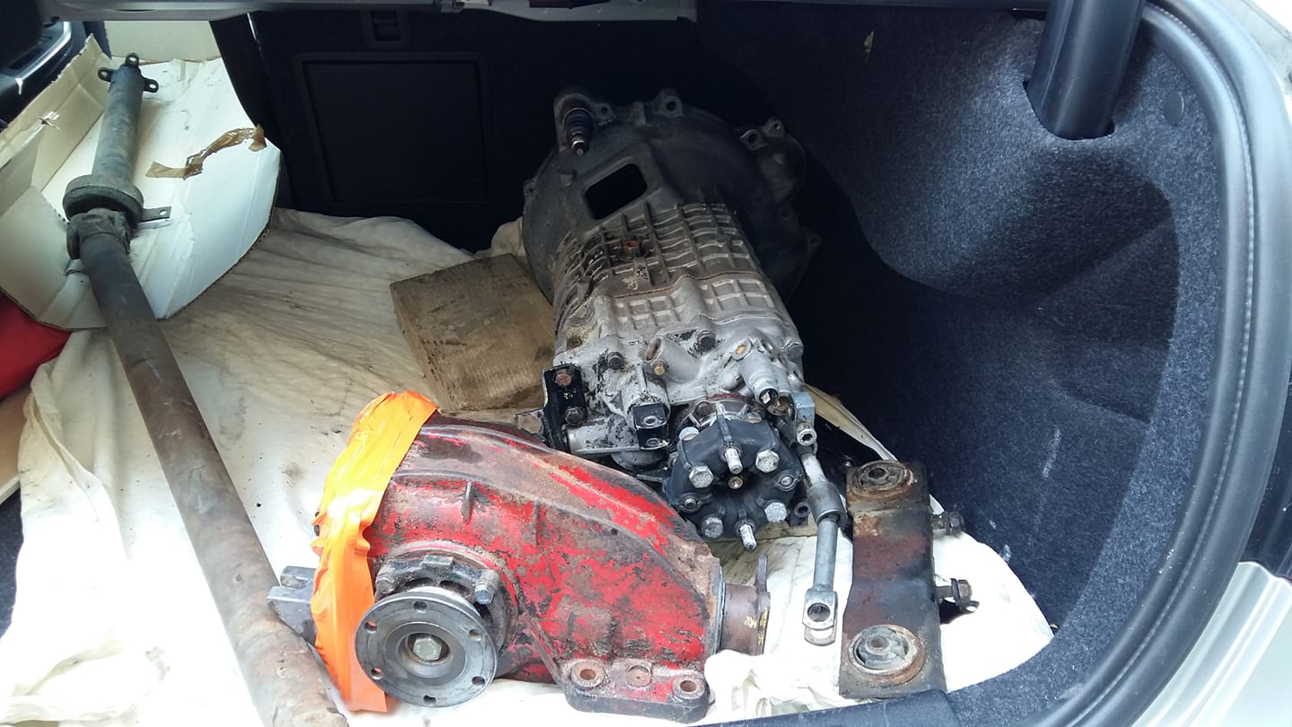

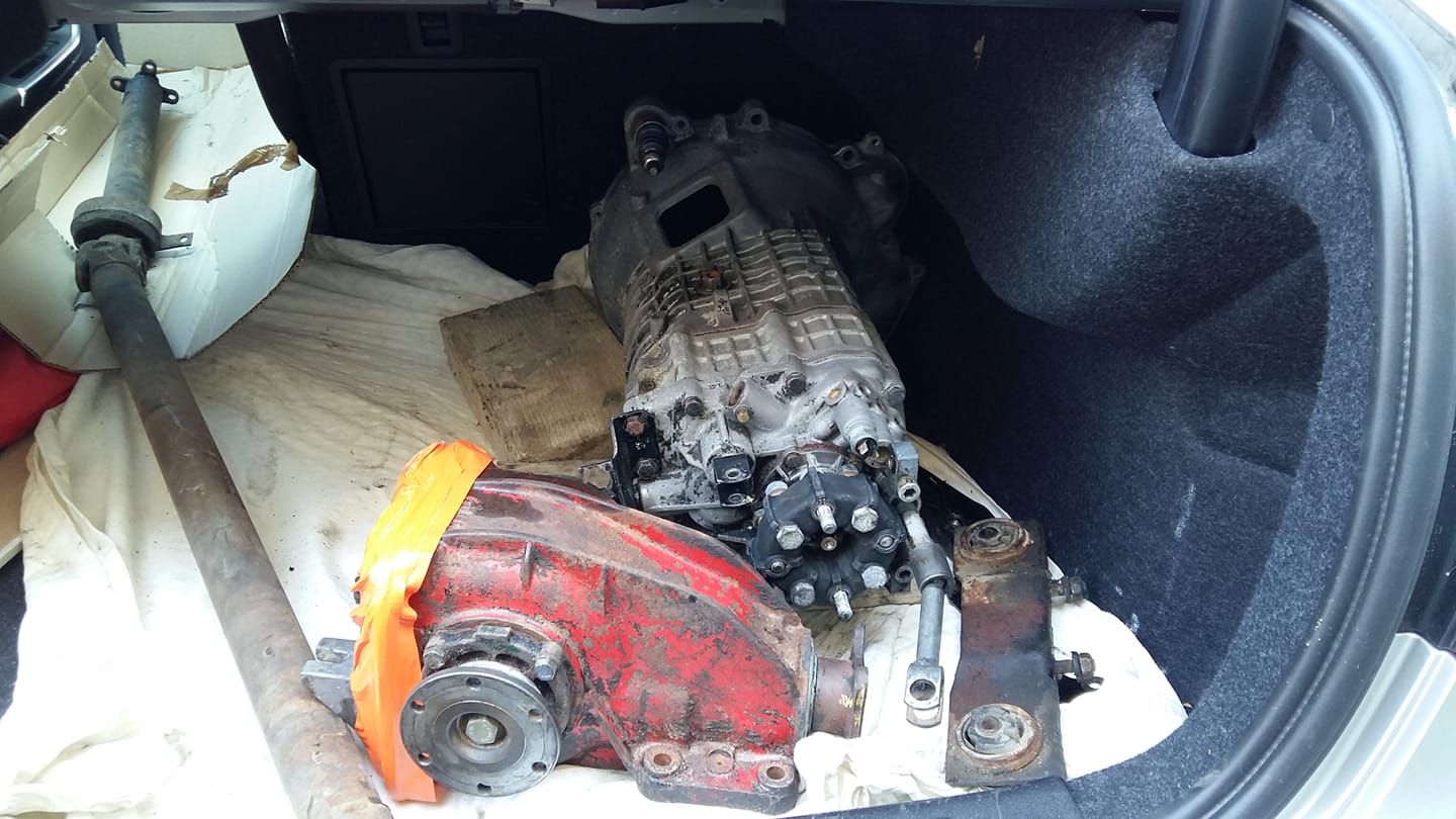

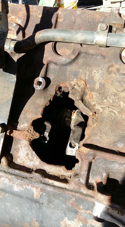

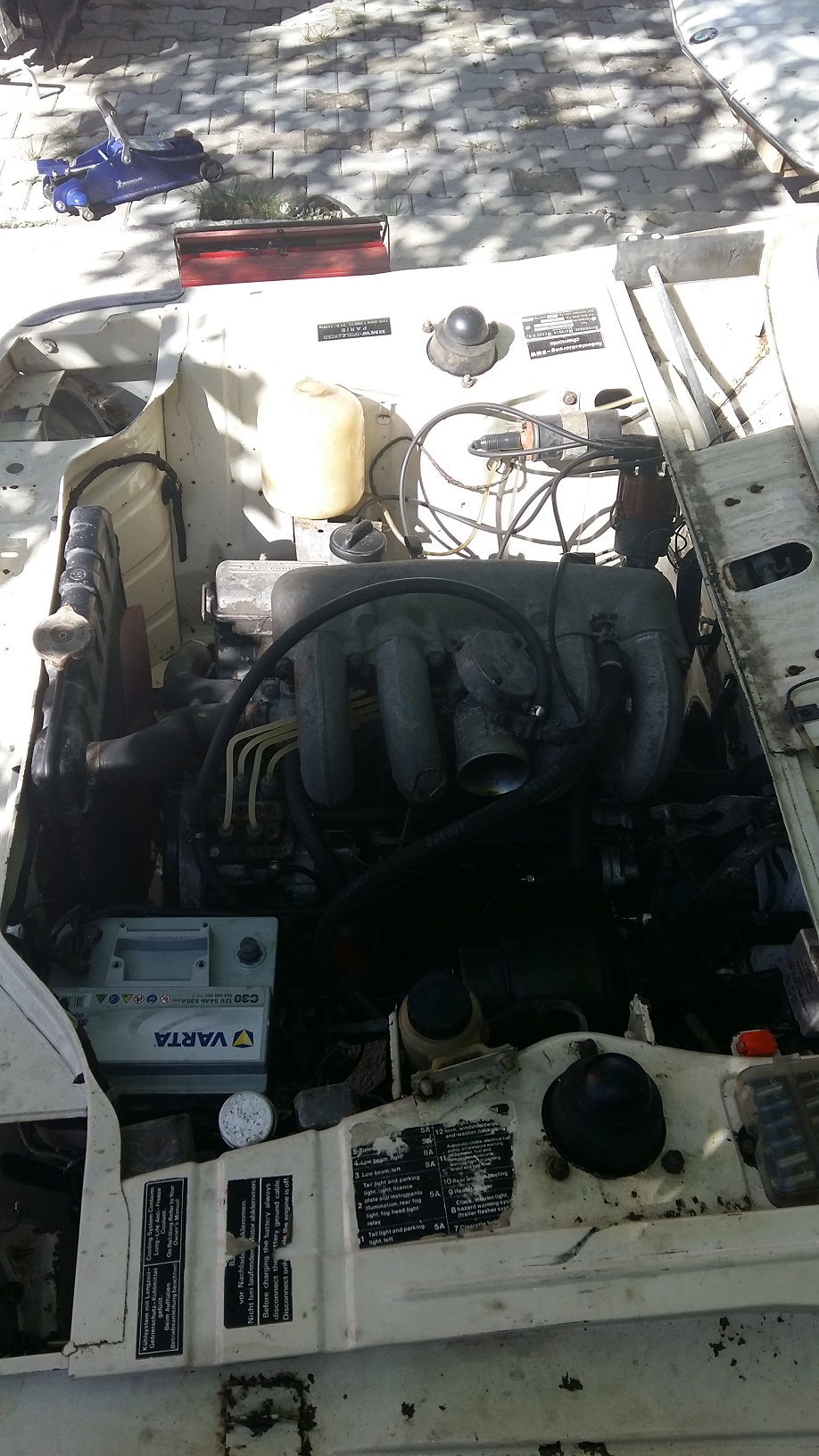

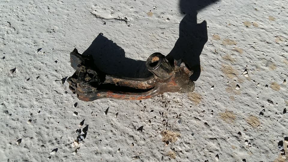

Sur la restauration, j'ai pas mal avancé et avant le remontage il me reste quelques sujets à gérer :
- la caisse est fissurée à l'arrière au niveau des gardes-boues ;
- les supports de frein à main sont fissurés ;
- les supports de siège conducteur sont aussi fissurés...
Il y a fort à parier qu'avant de couler la bielle, l'ancien propriétaire devait rouler comme un sauvage...
31956921_10214331169026654_2085005630623449088_n.jpg [ 88.27 Kio | Vu 19173 fois ]
31956462_10214331168786648_2856675502683324416_n.jpg [ 111.11 Kio | Vu 19173 fois ]
à suivre...

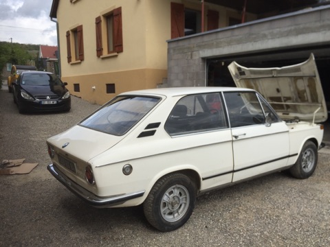

20180826_161748_a.jpg [ 440.17 Kio | Vu 19060 fois ]

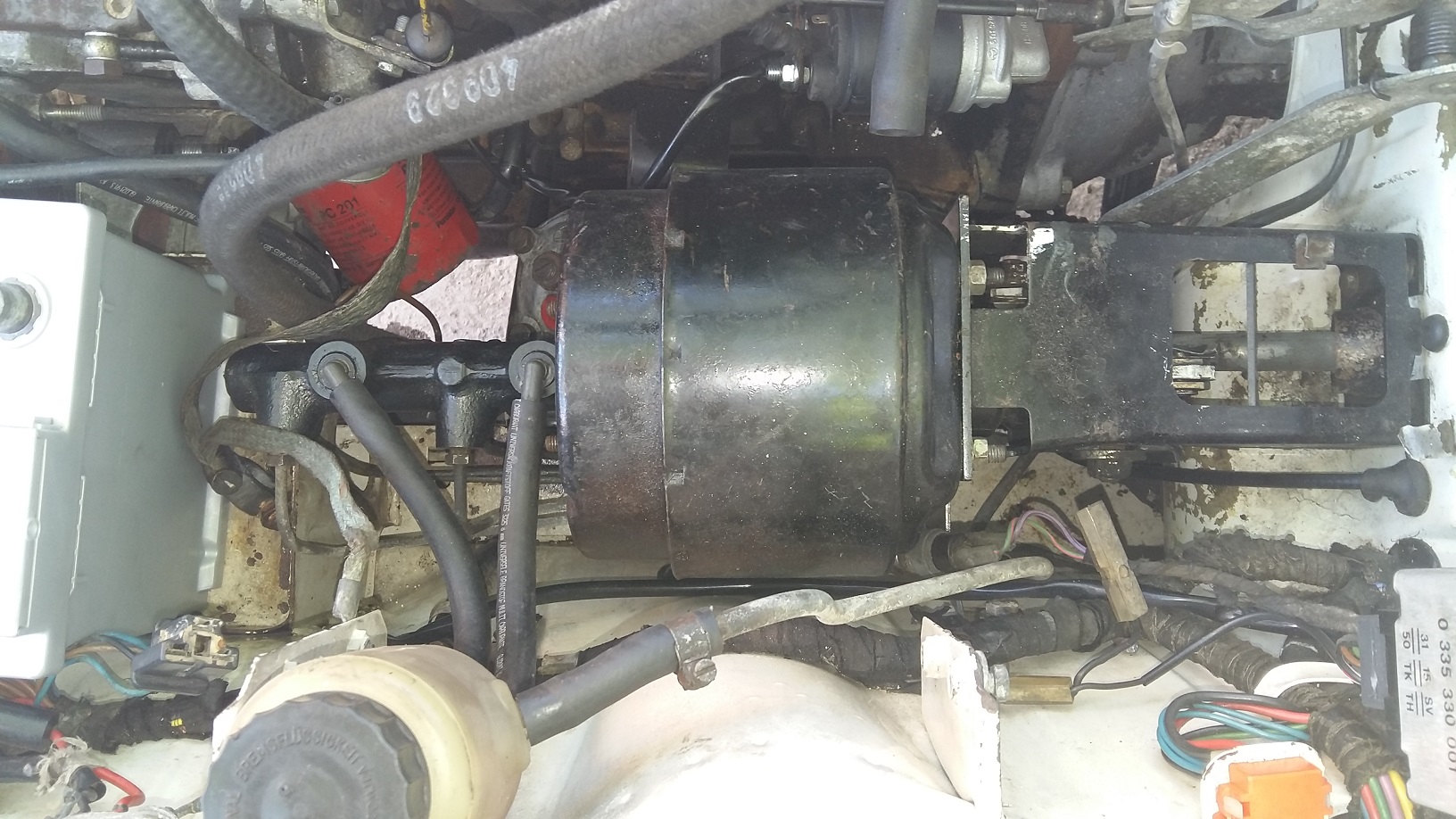

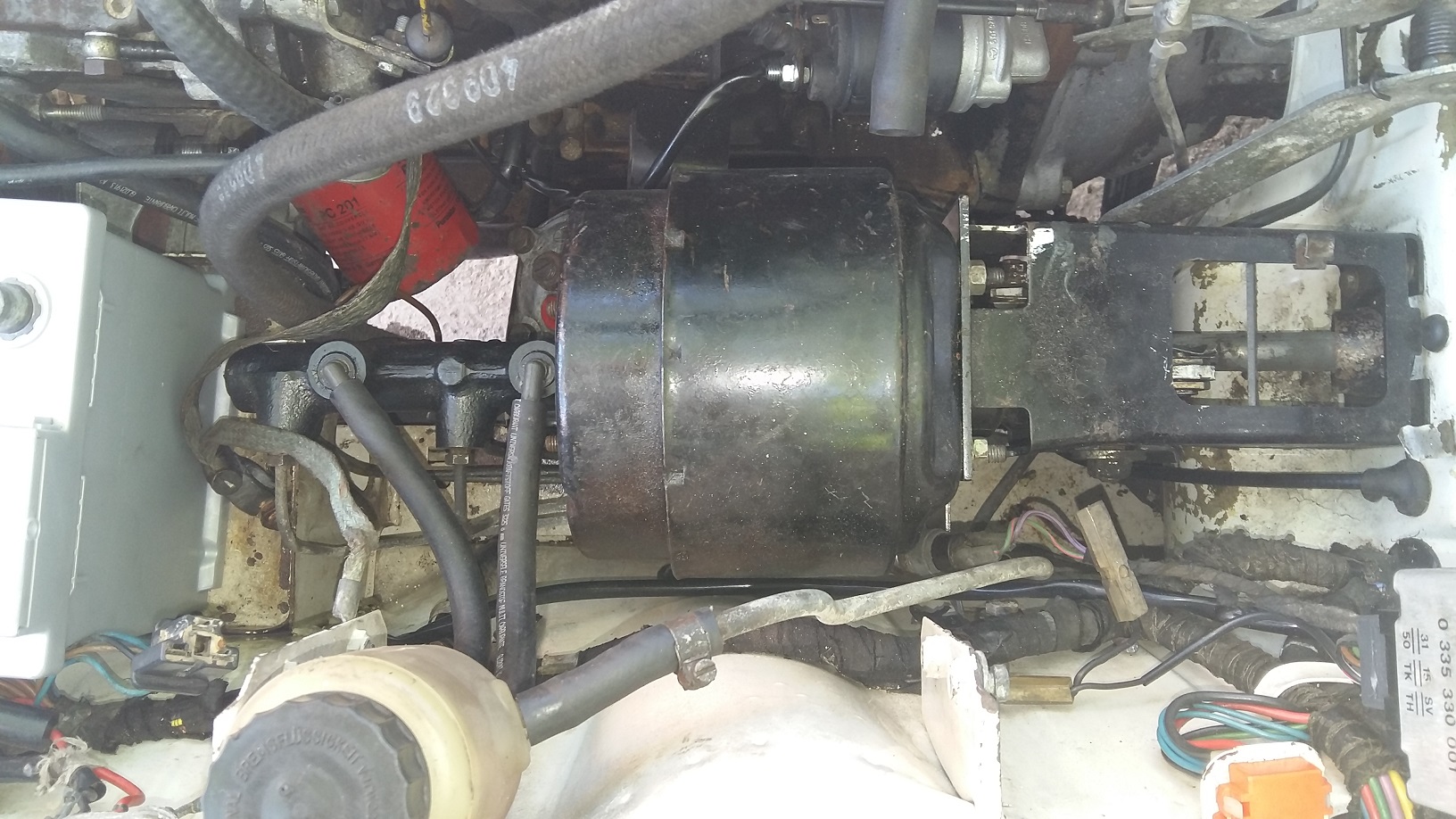

Par contre, elle a un léger défaut... Quand on démarre le moteur, elle freine toute seule :mrgreen: :0: ! C'est un peu casse-gueule ! J'avais la panne sur la Turbo, c'est le Mastervac qui est mort. J'en cherche un depuis 2 semaines maintenant, et c'est pas simple. La pièces est rares !
20180826_161756_a.jpg [ 463.32 Kio | Vu 19060 fois ]
Si quelqu'un a ça sur son étagère, ça m'intéresse !

Hello, ça ne se répare pas ?
 Sujet du message: Re: Un tour en touring ?
MessagePosté: 27 Aoû 2018 16:05
Apparemment oui, aux USA... En tout cas, c'est en dehors de mes capacités matérielles. J'ai une adresse dans le Lot aussi j'attends leur retour. Mais je préfère ne pas écarter l'occasion.

On tient le bon bout, j'ai trouvé un Mastervac sur Lbc et elle marche super bien ! Plus que le CT à faire...
