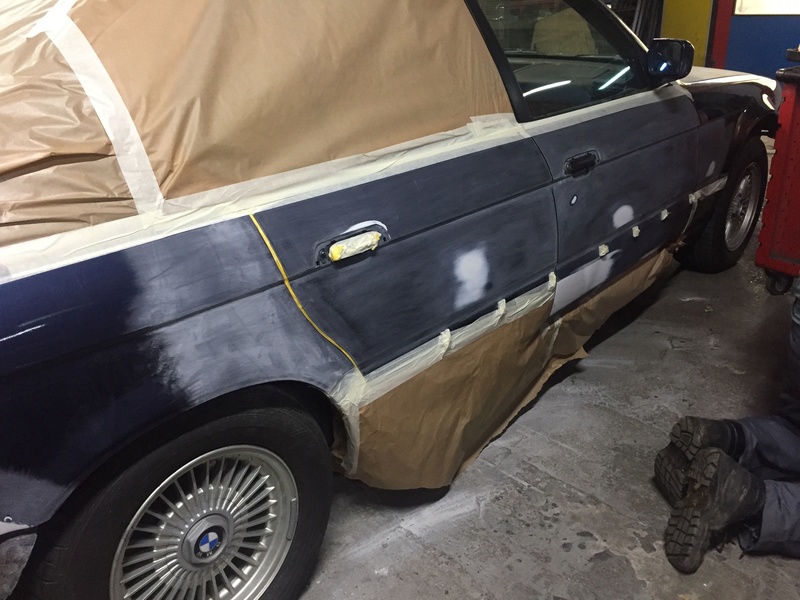

Avancée de la 1/2 journée :

Ah ils font le masquage en deux fois, la première pour les repères et voir s'il y a des choses à retoucher et la deuxième pour la peinture... Du beau travail de pro :pouce:

Sur les derniéres photos , la voiture a été partiellement recouverte d'apprêt sur lequel un revêtement argenté a été projeté .
Ce qui va permettre de faire ressortir les derniers défauts à l'issue d'un ponçage . Ce produit est d'ailleurs conditionné en aerosol .

C'est une technique de carrossier : le mat plutot foncé fait ressortir toutes les aspérités, notamment autour des zones reprises au mastic de finition car avec les différents produits, on finit pas ne plus rien voir...
