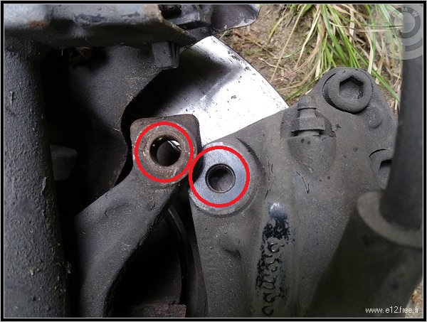

Par contre pour le freinage je veux utiliser les Brembo, ils sont tout beaux en alu, bien légers, avec des disques plus gros, que demander de plus ?
Les voilà, extraits de l'E38 et montés sur E34 ! L'étrier est un peu excentré sur le haut.
Le bas est sur sa fixation naturelle, c'est sur le haut qu'il va falloir adapter. Là c'est pas encore optimisé, voir plus bas...
Marque mythique 8)
En fait le haut porte sur le support sur quelques millimètres, ça garantit un bon écartement par rapport au disque. Il ne manque que la petite pièce pour solidariser le tout !
J'ai fait un essai avec une jante en 16" : l'étrier est à 1cm de la roue, donc c'est tout OK ! L’étrier gauche de l'E38 passe à droite sur l'E34 parce qu'ils sont à l'arrière de la jambe sur E38... Ça peut donc faire une optimisation sympa pour nos E24 !

Très bonne optimisation car les étriers/freins de e38 coûtent que dalle !!! :10:
Par contre sur tes tofs, on dirais que l'écrou qui va être sur la jambe de force va toucher l’étrier !!!??? A moins que tu compte tarauder la jambe de force !
 Sujet du message: Re: L'après Yaggy...
MessagePosté: 27 Juin 2016 15:09
Je vois pas ce que tu veux dire... normalement les vis ne touchent rien...

bastos_0113.jpg [ 98.23 Kio | Vu 18446 fois ]
En faisant un vieux Paint lol, bon ça doit passer. :mrgreen: J'avais peur que les 2 écrous ne se chevauches entre eux ou avec l’étrier. Ça risque d’être un peu juste derrière entre l'écrou et l'étrier. Avec une tête BTR coté disque ça doit le faire

En place on voit qu'il faut recourber un peu les tubes... (photo de mon ex-lulu)
Mais le mastervac est un peu large, donc si c'est pas bon je mettrai carrément le double mastervac de l'E38 :D

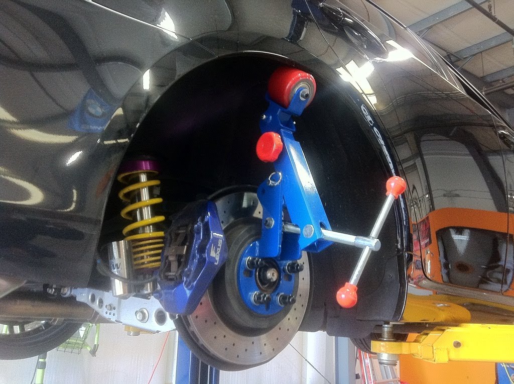

Pour le passage de roue, une astuce German Tiouning qui m'avait été donnée par un carrossier : prendre un morceau de bois, faire avancer l'auto avec le morceau de bois entre le pneu et l'aile, ça donne un écartement régulier.
Dodge Charger Rallye pack
Ex 540i E39 BV6
Ex 630CS
LOL la technique de désespéré :tusors:
Pour 15€ tu trouve ça sur leboncoin à louer:
Un roller fender
maxresdefault.jpg [ 209.78 Kio | Vu 18328 fois ]
HYBRIDE nous tout ce que tu peux !!!!! :mrgreen: :mrgreen: :mrgreen: :mrgreen: :10: :10: :10:

Oui je peux toujours tirer les ailes, mais je pense qu'en disquant le retour d'aile ça devrait passer. Maintenant que j'ai les pneus arrière définitifs je vais refaire mon test de retirer les amortos et de baisser l'auto pour voir si ça passe...
Je suis assez confiant sur ce sujet en tout cas 8)
