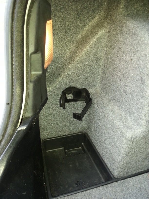

J'ai installé le support du triangle, en option à l'époque, dans le coffre de la 328 :

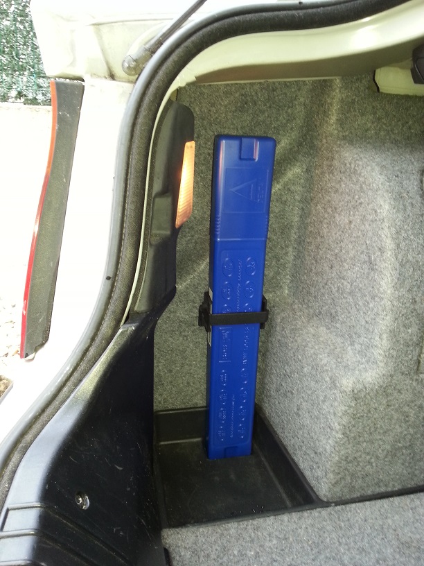

C'est mieux comme çà, non ? :D
