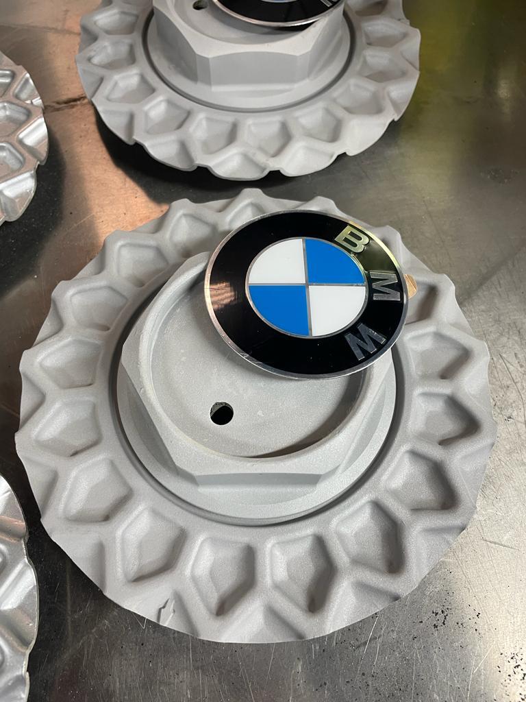

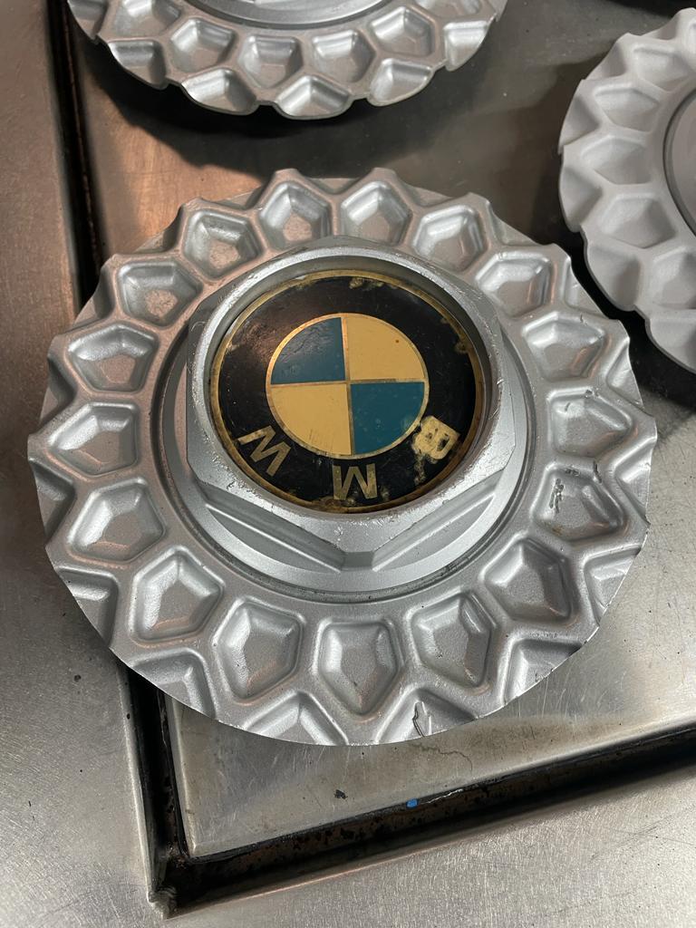

les centres de roues pour les jantes TRX que j’ai sur ma 735i étant indisponibles en neuf chez neuf chez BMW, j’ai du chercher.
Ces modèles en aluminium sont devenus extrêmement rares et c’est finalement en Allemagne que j’en ai déniché 4.
Pour qu’ils ne jurent pas avec le reste de la voiture, je passe par la case remise à neuf.
J’ai commencé par les sabler avant de les déposer chez mon carrossier hier.
Avec les autocollants BMW neufs, ils seront parfaits :pouce:

Bonjour.
J'ai fait la même chose que toi sur mes TRX, petit conseil fait les rectifier de 1 à 2 mm de diamètre avant peinture, à voir avec ton peintre, sinon tu ne pourras pas les mettre. :wink:

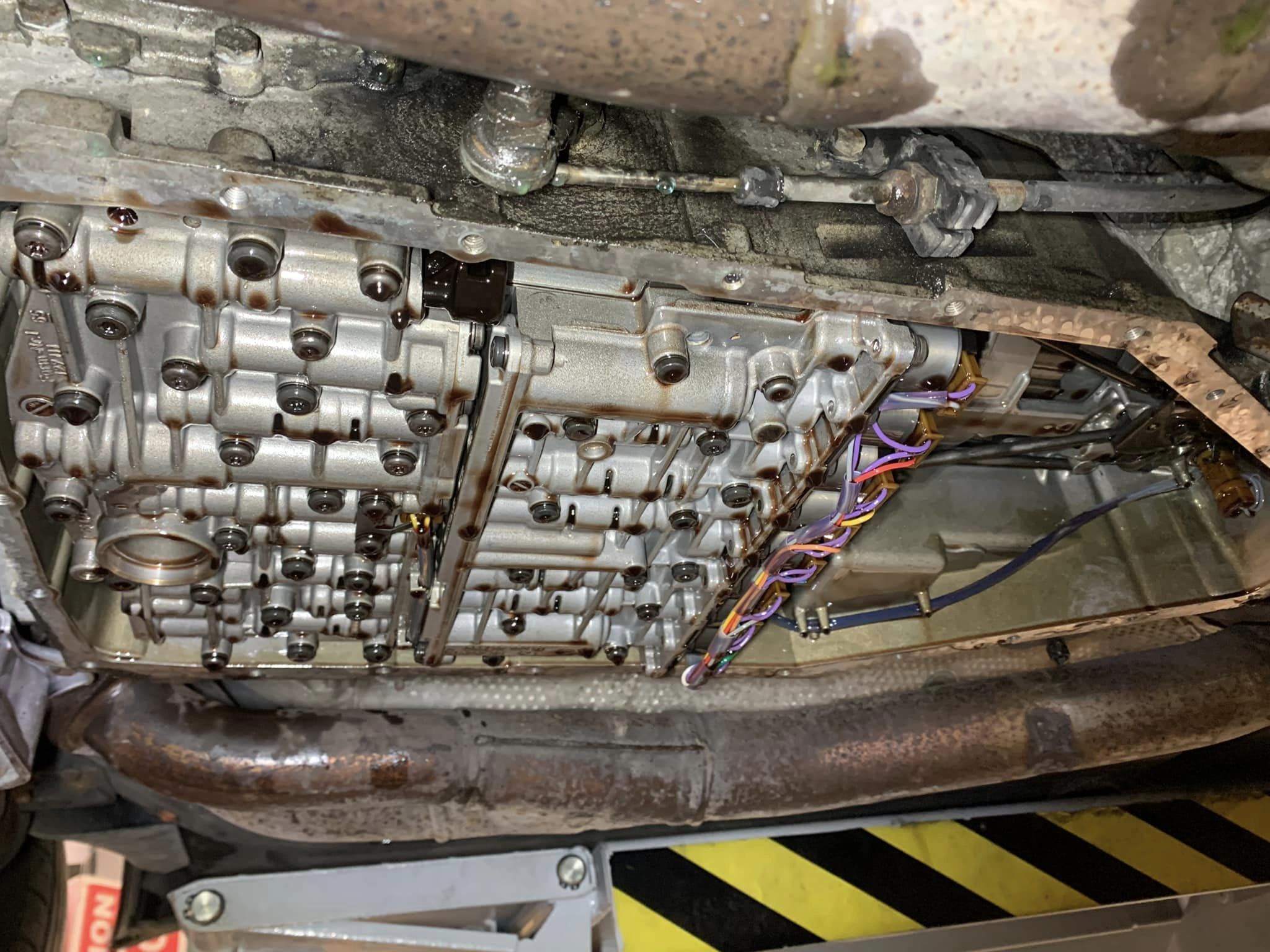

Remplacement de l'huile de BVA sur la 740 :
13 litres , tout de même .
MessagePosté: 11 Fév 2023 19:17
13L, ca rigole pas.
Je viens de faire la vidange de la BVA de ma Mercedes de 2004, 6L :shock:

Mad-Math a écrit:
13L, ca rigole pas.
Vidange par gravité ?
Effectivement , le volume d'huile de la 5HP 30 est important .
MessagePosté: 13 Fév 2023 14:44
6 L a écrit:
Mad-Math a écrit:
13L, ca rigole pas.
Plus un peu d’air comprimé.
Au total total, on doit pouvoir mettre 7L.
MessagePosté: 13 Fév 2023 19:44

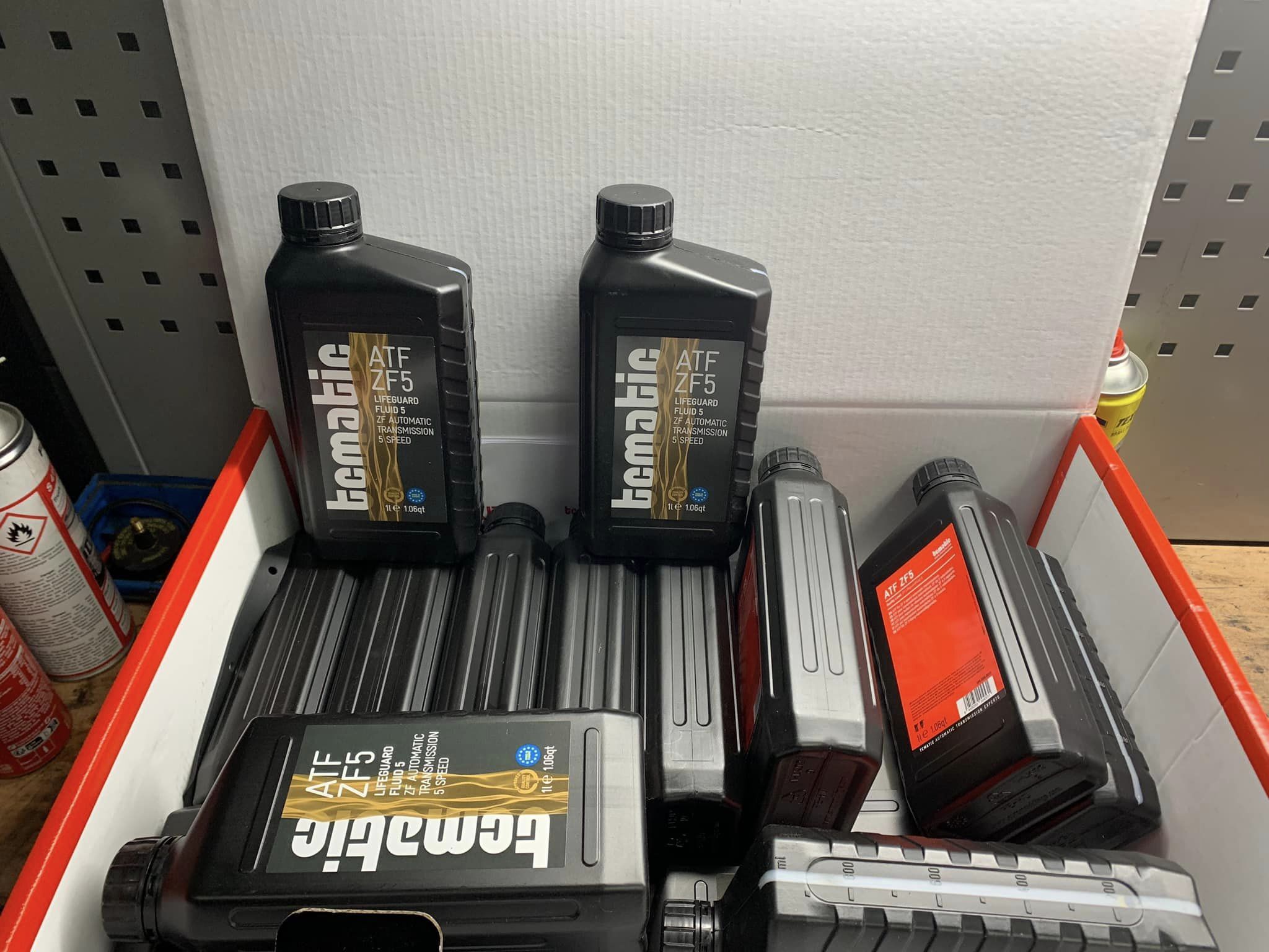

Pascal tu as fait ta vidange complète de la 5HP30 avec une machine pour arriver à 13 litres .
au moins le convertisseur est vidangé . :D
je vois que le packaging de l'huile ZF5 lifeguard a changé
tu as trouvé plus de souplesse après la vidange de ta boite ?.
MessagePosté: 13 Fév 2023 20:24
Inscription: 26 Juil 2016
Messages: 1300
Localisation: Nord
Oui Christophe , la vidange a été effectuée par la machine , c'est la seule façon d'arriver à un remplacement quasi total de l'huile .( Et de la remplir correctement la BVA ) .
D'ailleurs sur une des photos il est inscrit : Huile usée : 10,4litres alors que l'opération n'est pas terminée .
Le coût est loin d'être dérisoire .
Quand au packaging , il est lié à la marque de la machine.( TCMATIC)
En effet le garagiste commande les packs chez son fournisseur dédié.
Il est à noter que la visserie du carter de BVA a été remplacée.
Pour l'instant , j'ai effectivement remarqué des changements .
Je n'ai cependant pas roulé suffisamment pour en parler.
Cette BVA fonctionnait déjà divinement bien precedemment.

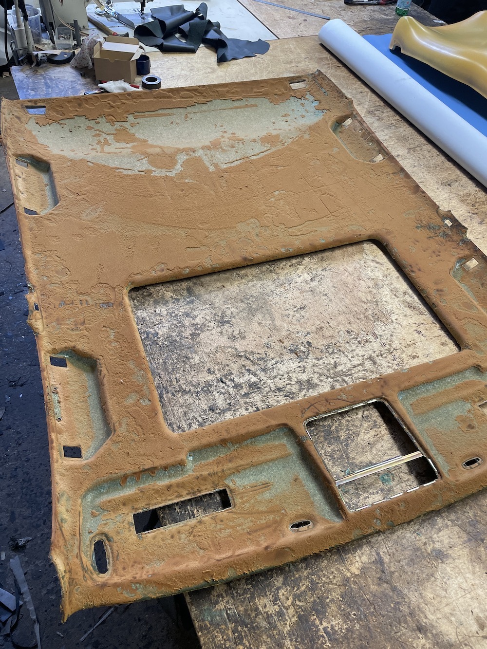

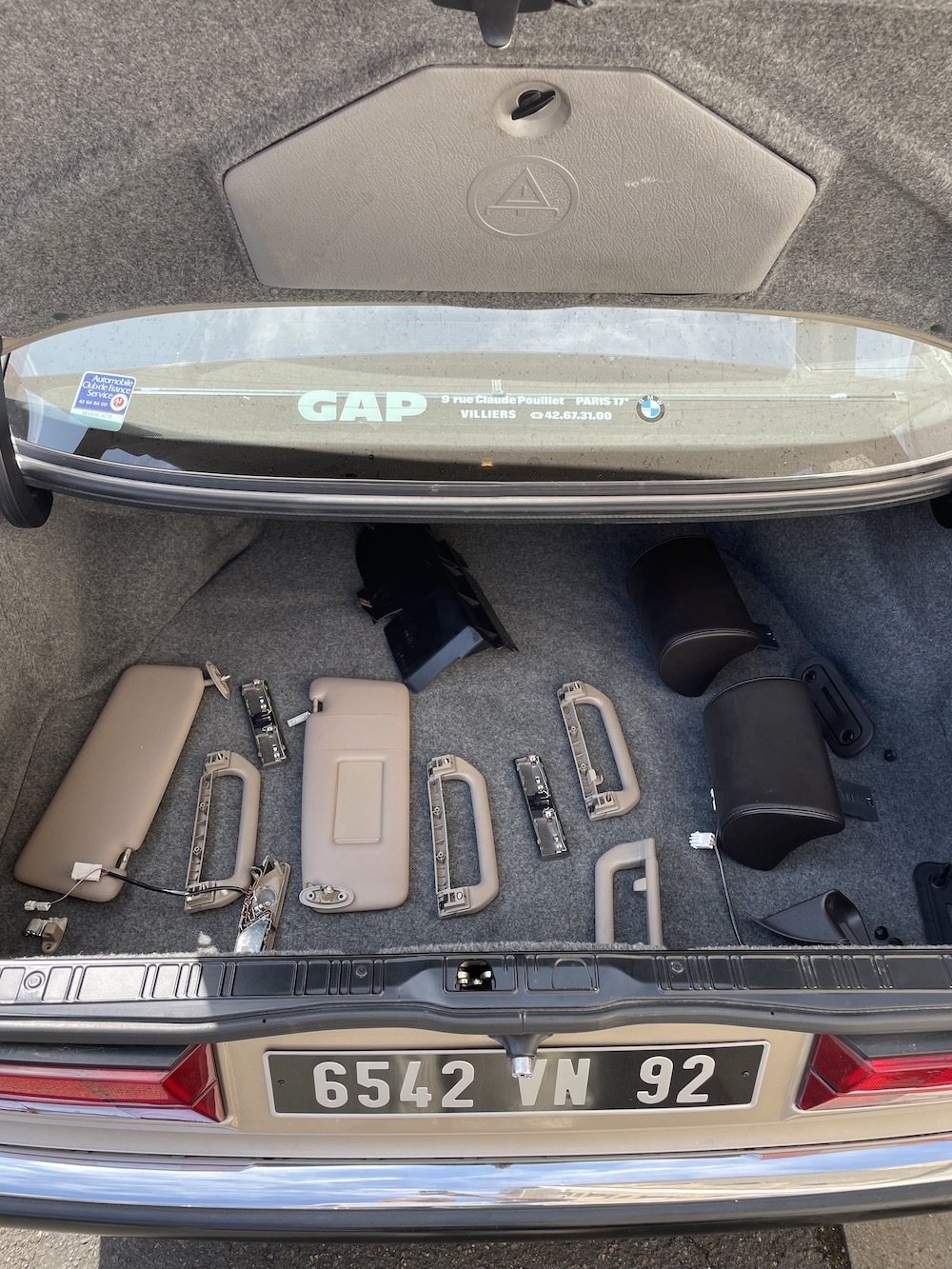

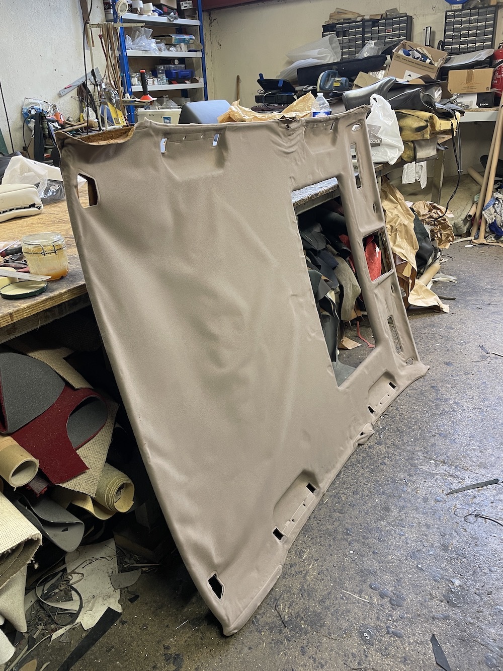

je ne m’en sers absolument JAMAIS, peut être même moins que la M635, c’est dire :?

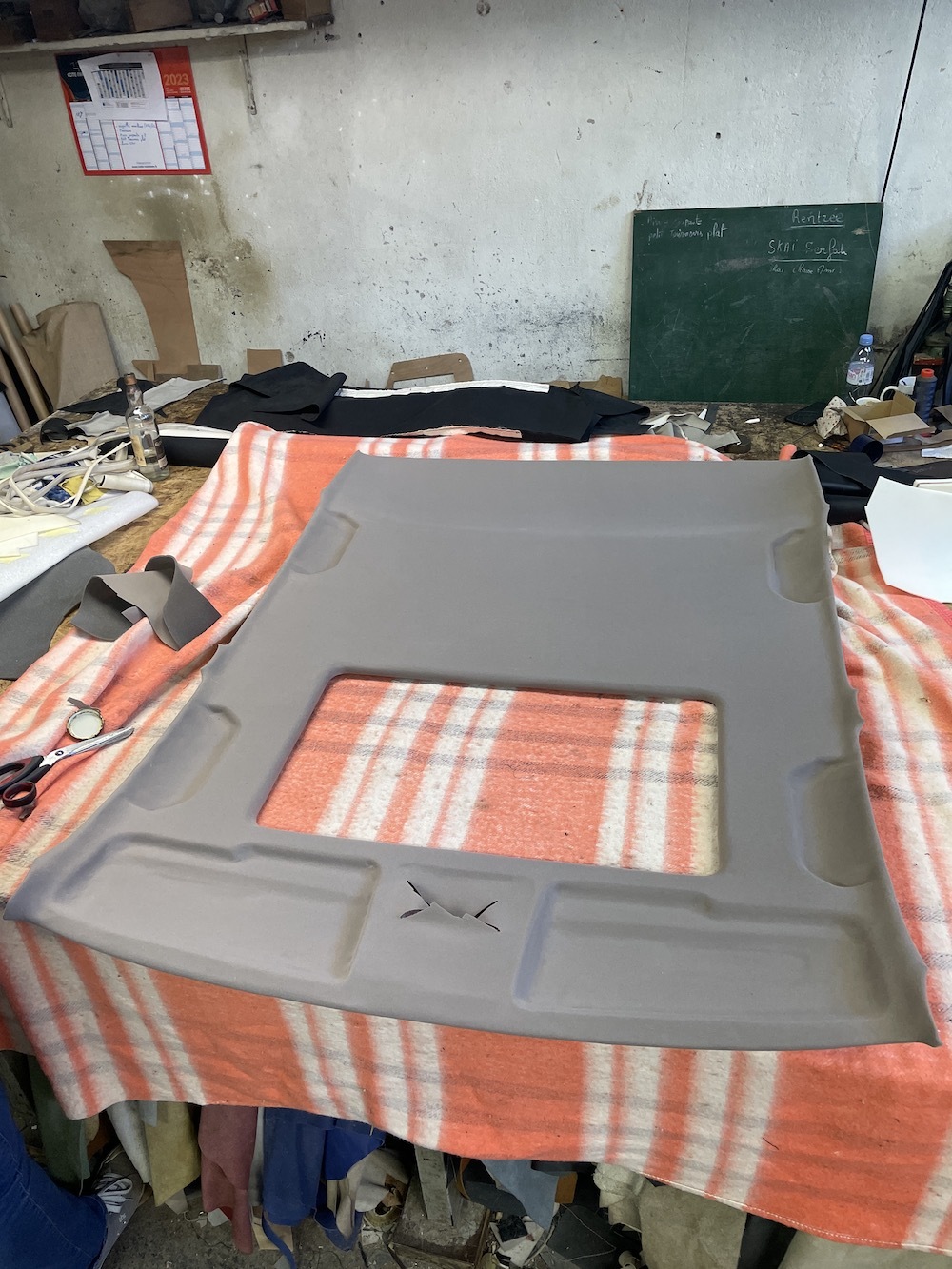

Cependant, je me suis motivé pour un sérieux démontage en vue de la réfection du ciel de pavillon :pouce:

3 bonnes heures, juste pour le démontage.
Je pense en passer autant si ce n’est plus pour le remontage :|
MessagePosté: 30 Aoû 2023 16:46
Et le temps de réfection ? Ou tu en mets un neuf :D
MessagePosté: 30 Aoû 2023 18:36
La réfection, je sous-traite, même si je compte mettre aussi largement que possible la main à la pâte.
J’ai trouvé un tissu à 95% identique. Défaut de cette couleur assez rare, le tissu d'origine n’est plus dispo chez BMW.

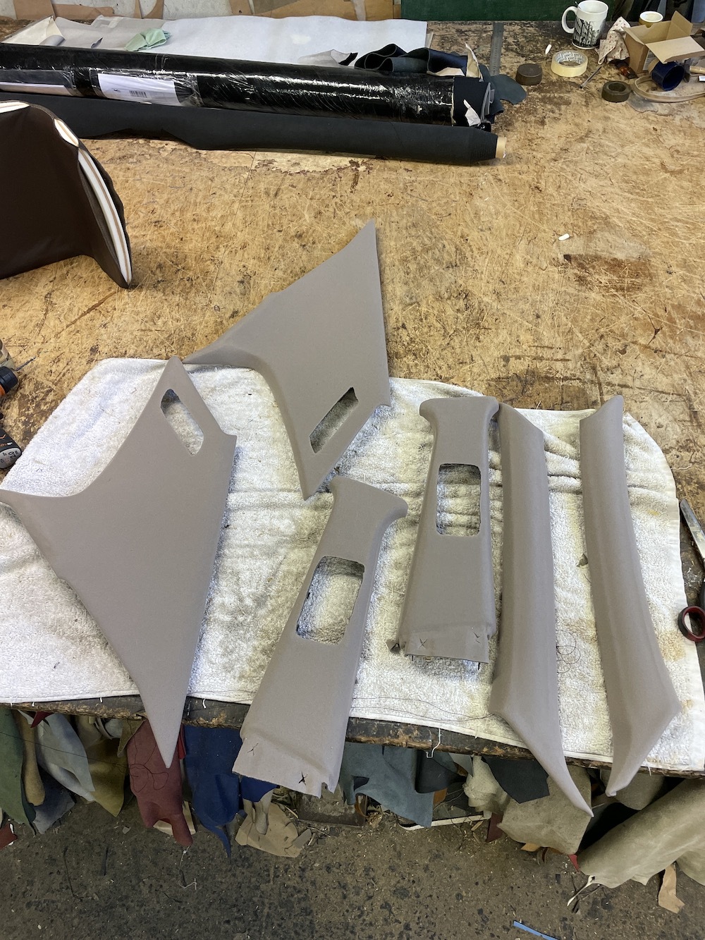

J’avais du coup hésité, mais on ne va pas mégoter, je fais refaire également les 6 montants.
Comme ça, aucune différence de visible, elle le vaut bien :D

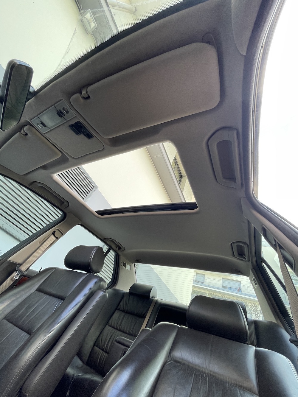

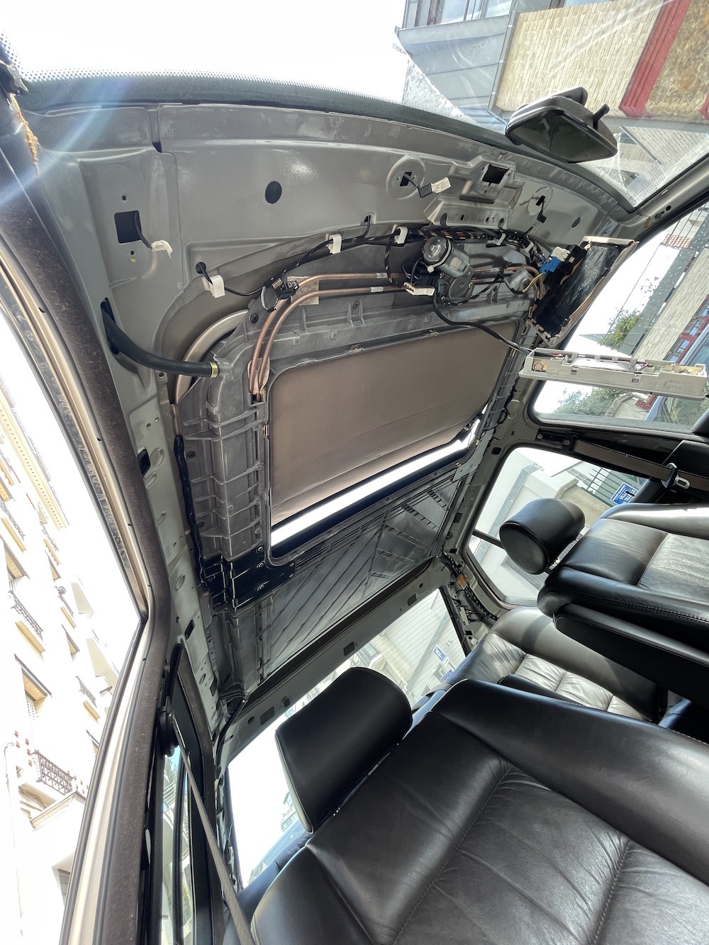

Intéressant ! Je vais devoir y passer aussi :D
A quoi correspondent ces tuyaux et durites autour du toit ouvrant ?

Il s'agit des tuyaux découlement d'eau afin d'éviter la stagnation de celle ci et la rouille en découlant par la suite .
MessagePosté: 31 Aoû 2023 18:43
Tu es sur que ce n’est pas plutôt le passage des câbles de toit ouvrant?
MessagePosté: 31 Aoû 2023 19:19
Messages: 1300
Localisation: Nord
Je parle des tuyaux noirs avec colliers.
MessagePosté: 31 Aoû 2023 20:13
Ah oui pardon, on ne parle effectivement pas des mêmes :wink:

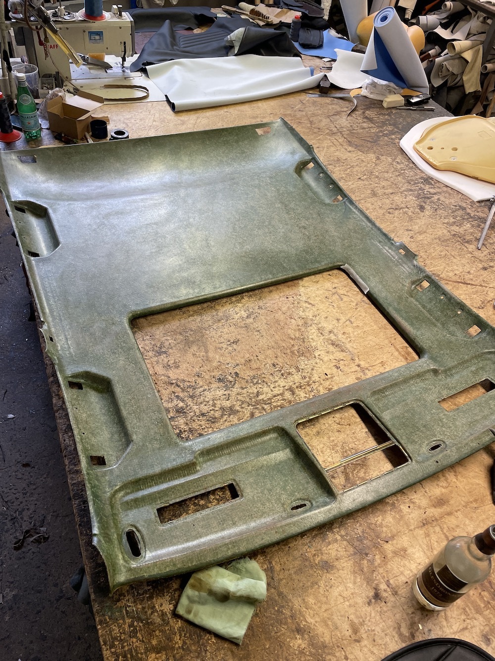

MessagePosté: 24 Sep 2023 17:02
petite update.
Ca y est c’est fait. J’ai quasiment tout fait seul à l’exception de certaines phases de collage ou j’ai été largement secondé par mon sellier. C’est vraiment un gros job ingrat, notamment toute la partie nettoyage de la colle :eek: :eek: :eek:
Le résultat est sans appel et la voiture est transformée :pouce: :pouce: :pouce:

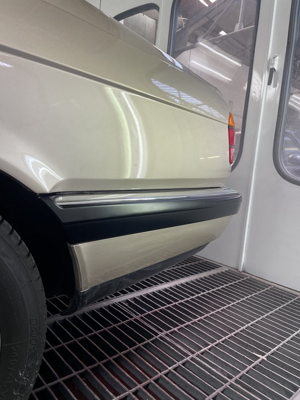

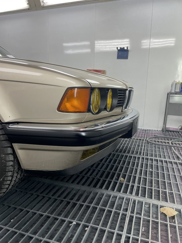

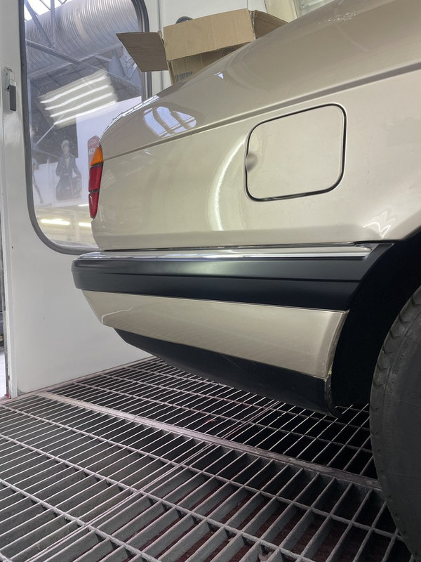

Cette semaine je vais m’occuper de prendre RDV pour les pare-chocs et la peintures des centres de roues AV.
Je roule avec la voiture tous les WE, elle est particulièrement saine et plaisante, même la clim fonctionne du tonnerre 8)

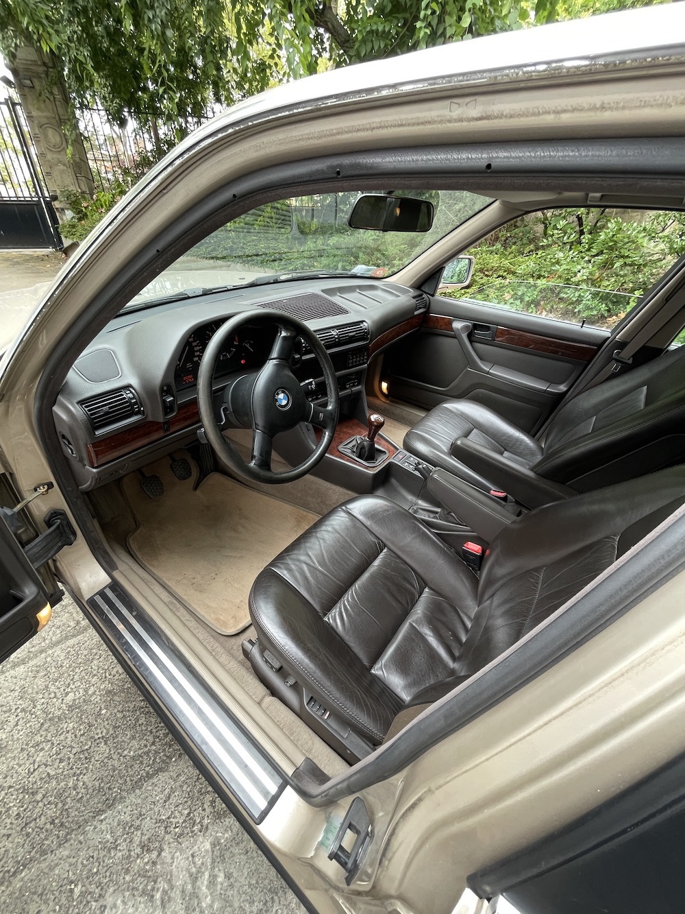

MessagePosté: 06 Oct 2023 20:14
Le résultat est absolument parfait, identique à l’aspect d’origine.
Je suis très très content, gros coup de jeune sur la voiture 8)
