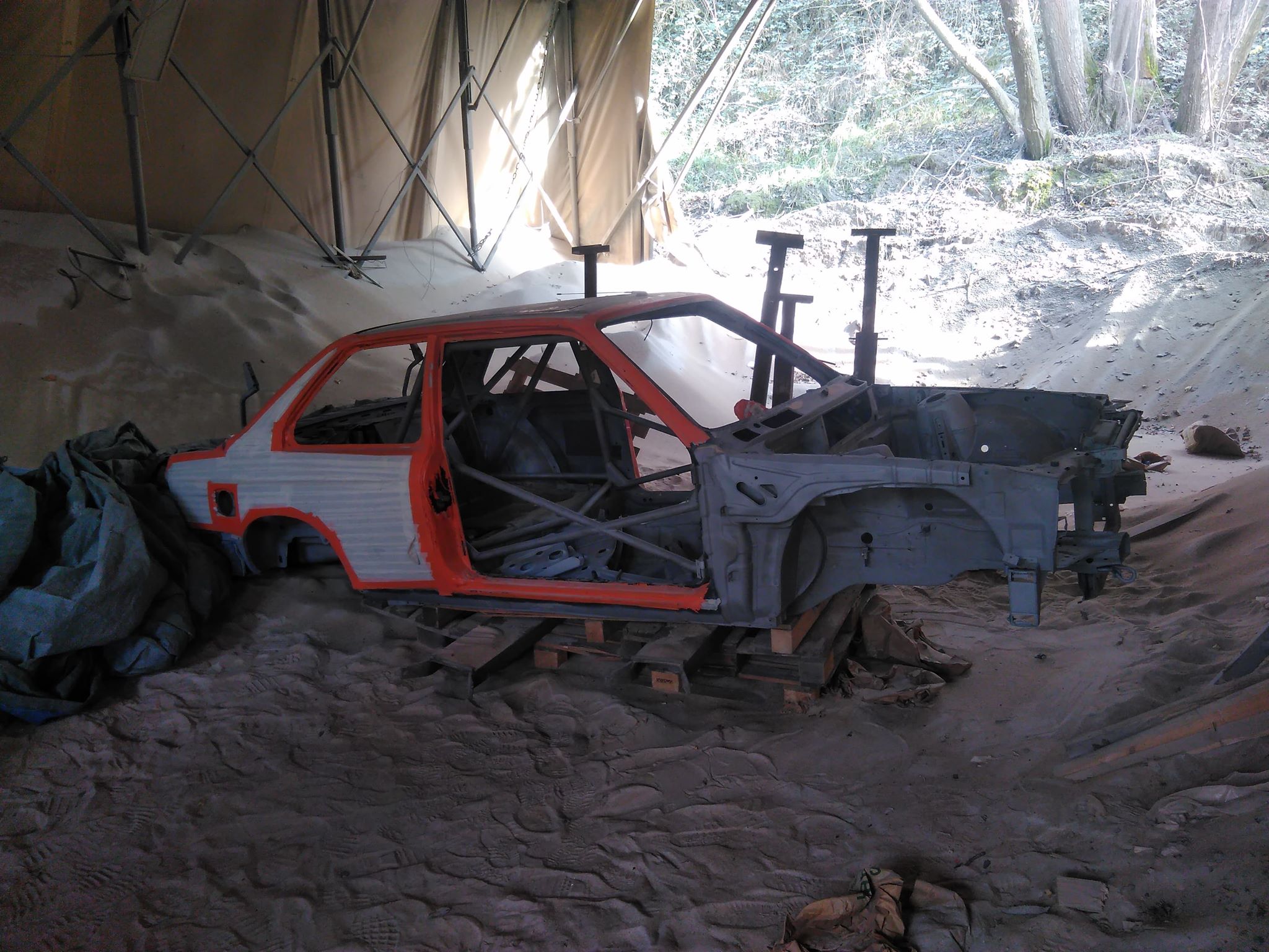

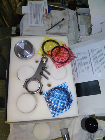

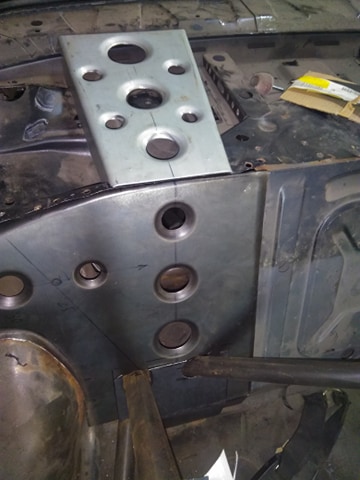

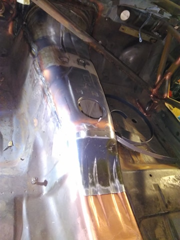

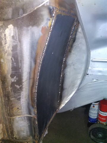

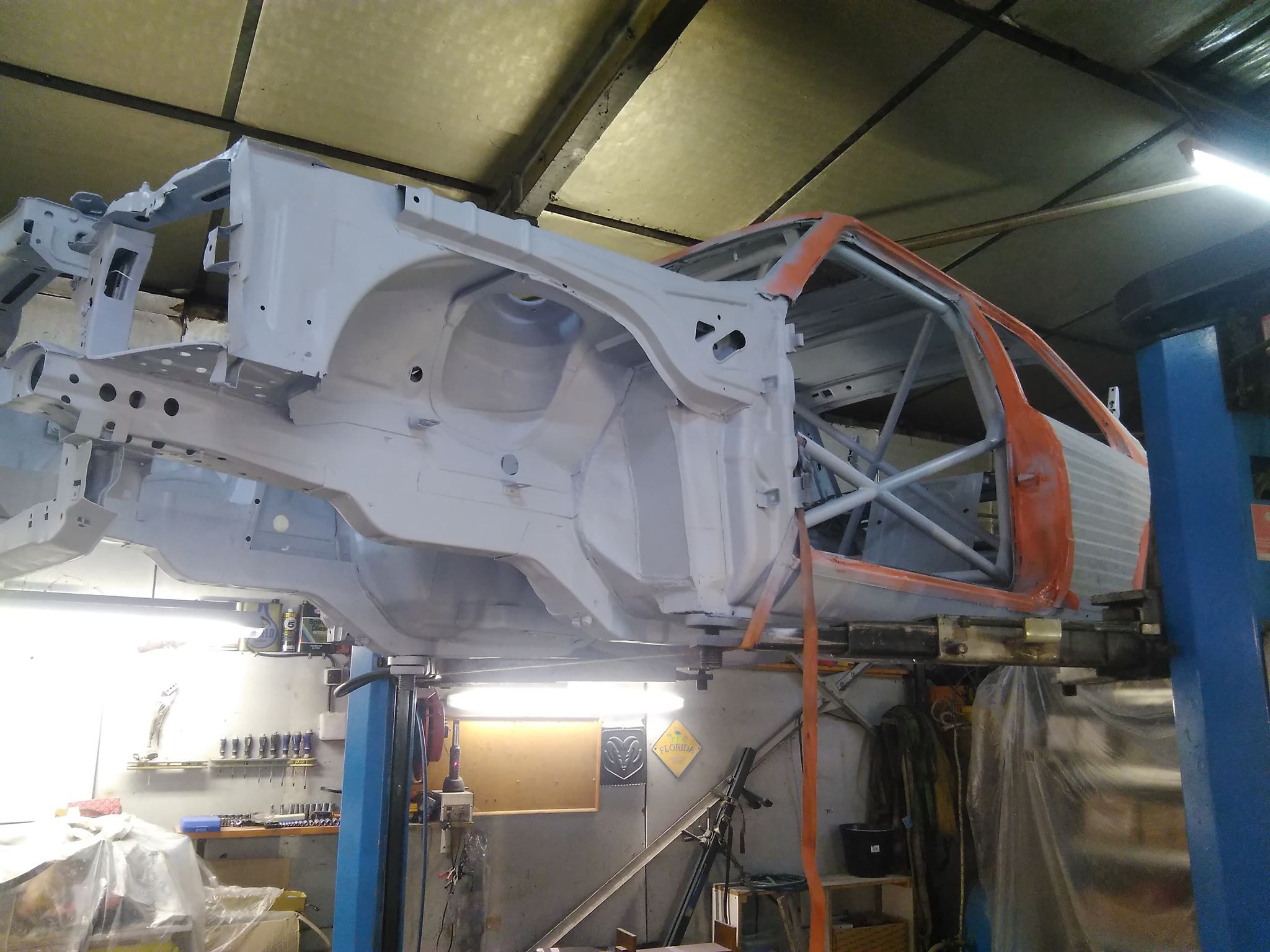

j apporte des nouvelles fraîche de l auto , ca fait 42 jours que je travail dessus presque tous les jours dessus
j ai donc terminer les modification de coque , agrandissement du tunnel de boite ainsi que des passage de roues avant pose et modification du pedalbox obp, reprise de petit partiel de rouille , et enfin sablage du dessous et de l intérieur peinture apprêt phosphatant et pour finir hier j ai passer l anti gravillon
niveau moteur je suis donc sur une base alpina enfin pour ce quil en reste c est a dire bloc fonderie et vilebrequin tous le reste est du sur mesure en commencant par les pistons car je souhaite avoir un rv mini de 8.5 au lieu des 7.2 d origine ca sera donc des pistons forgés de chez J E car dp mon fait de la merde de chez merde
les bielles sont forgés
pour la partie turbo les deux gt25 sont remplacé par un seul turbo en montage top mount un garrett bien sur

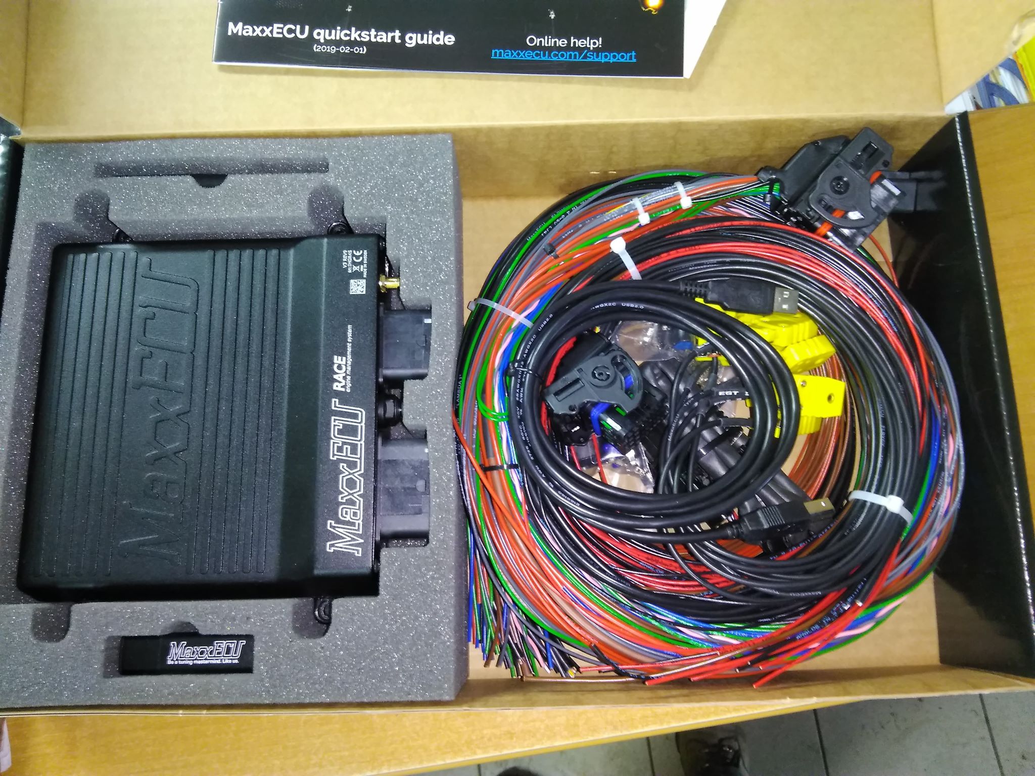

pour la gestion je suis partie sur une MaxxECU RACE injecteur bosch motorsport 1300cc
pour la partie boite de vitesse boite de 850 v12 manuel d ou l agrandissement du tunnel de la m3 e30
voila pour les grandes lignes :-o

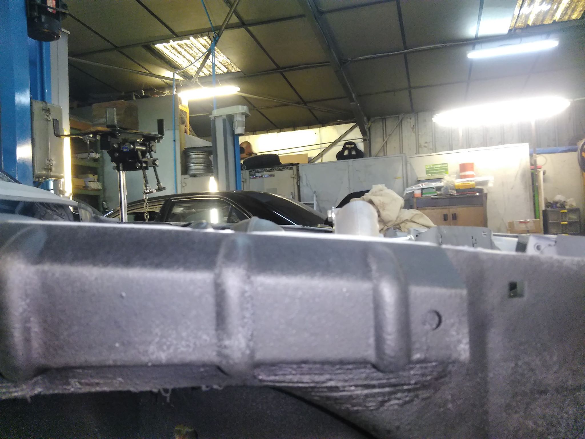

75478530_532218207601857_3378493404714369024_n.jpg [ 37.52 Kio | Vu 19060 fois ]
74979497_2395719384012408_8548563233621934080_n.jpg [ 36.39 Kio | Vu 19060 fois ]
76693217_2733429203386294_6223476962740928512_n.jpg [ 310.77 Kio | Vu 19060 fois ]
75650496_416150012401213_1863034835933593600_n.jpg [ 441.64 Kio | Vu 19060 fois ]
72974391_463066127899383_5979069254601801728_n.jpg [ 39.88 Kio | Vu 19060 fois ]
j ai enfin réussit a insérer des images :10: :10: :10: :10: :10:

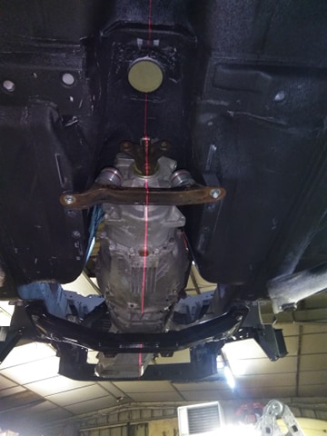

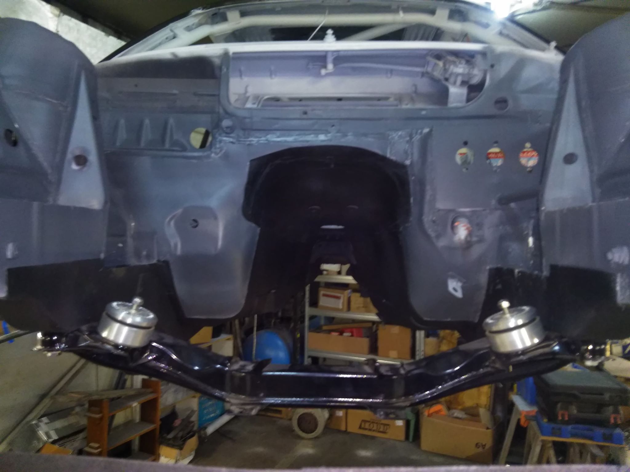

78357926_473440549947521_3591957054601822208_n.jpg [ 36.43 Kio | Vu 19044 fois ]
78448904_438280247074841_7122906787413491712_n.jpg [ 214.56 Kio | Vu 19044 fois ]
78968824_2858529150873210_7438878005142749184_n.jpg [ 42.39 Kio | Vu 19044 fois ]
78988804_2538225169740194_7847455422217715712_n.jpg [ 494.42 Kio | Vu 19044 fois ]

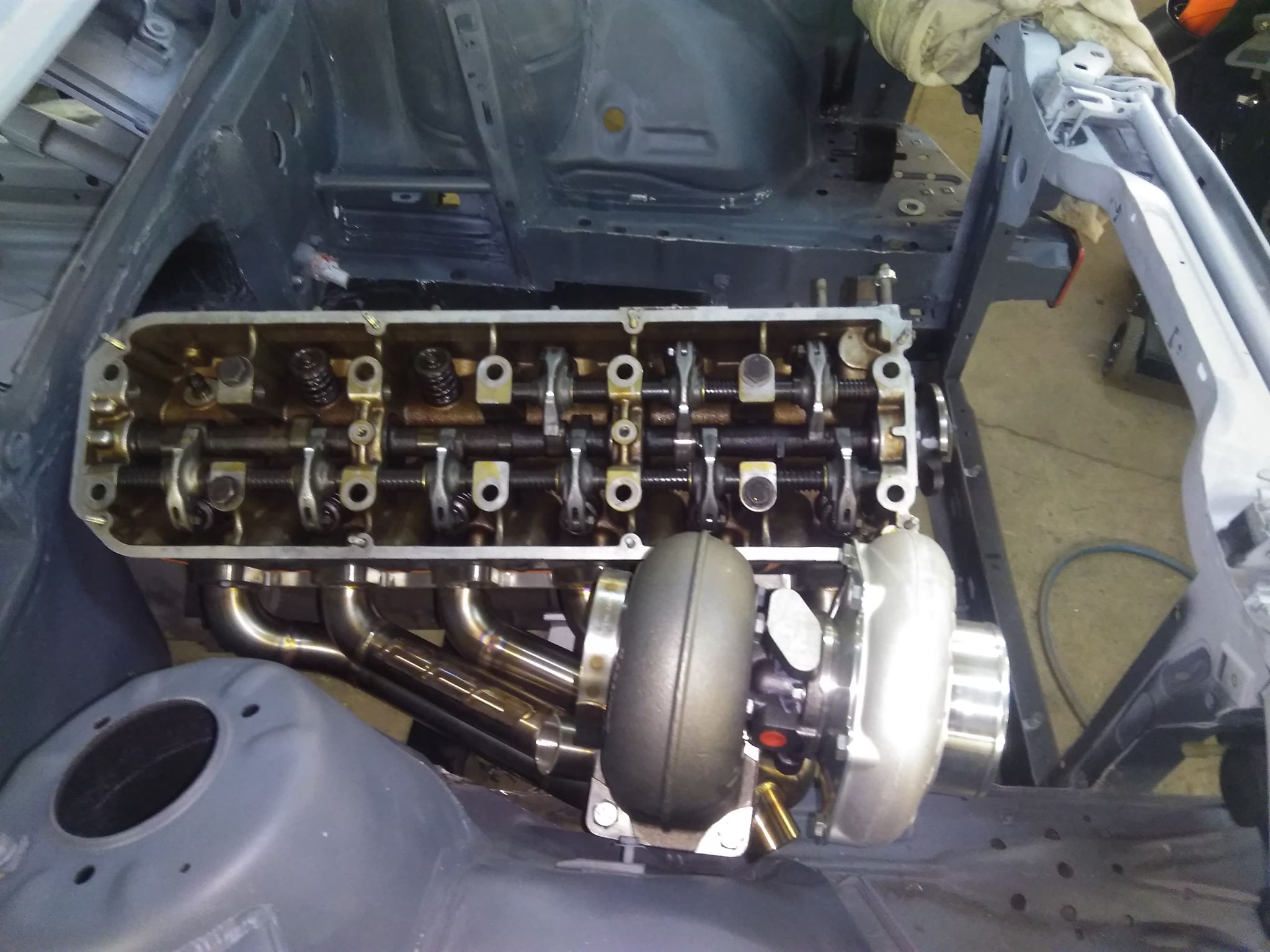

79835837_586771852082711_7685373118927339520_n.jpg [ 262.1 Kio | Vu 19004 fois ]
79117415_2472431449692284_9194583897566871552_n.jpg [ 299.83 Kio | Vu 19004 fois ]
78570552_1421190601377435_4393684215900667904_n.jpg [ 278.31 Kio | Vu 19004 fois ]

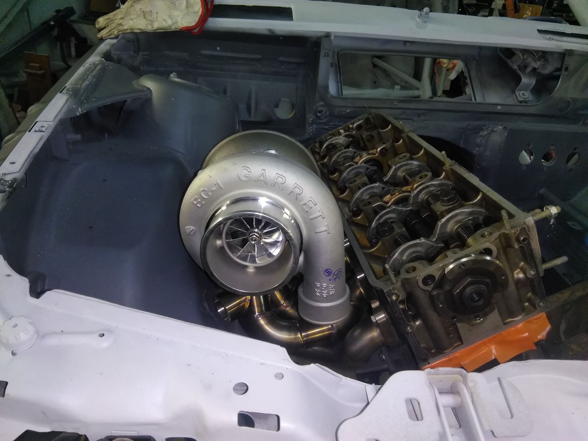

hier j ai pu faire un montage a blanc avec le turbo fraîchement arrivé
le bloc dedans n est pas celui définitif il est juste la pour les essaies d encombrement et de montage support moteur et essaie collecteur d échappement et turbo
j ai du joué de la disqueuse sur certains elements :arrow:*
et le capot aura un léger bossage :mrgreen: :mrgreen: :mrgreen:

Ton turbo me parait un peu léger, je te conseil celui là plutôt :

MessagePosté: 06 Déc 2019 14:12
Et un trou pour l’échappement de la Wastegate 8) 8) 8) :idea: :?:
