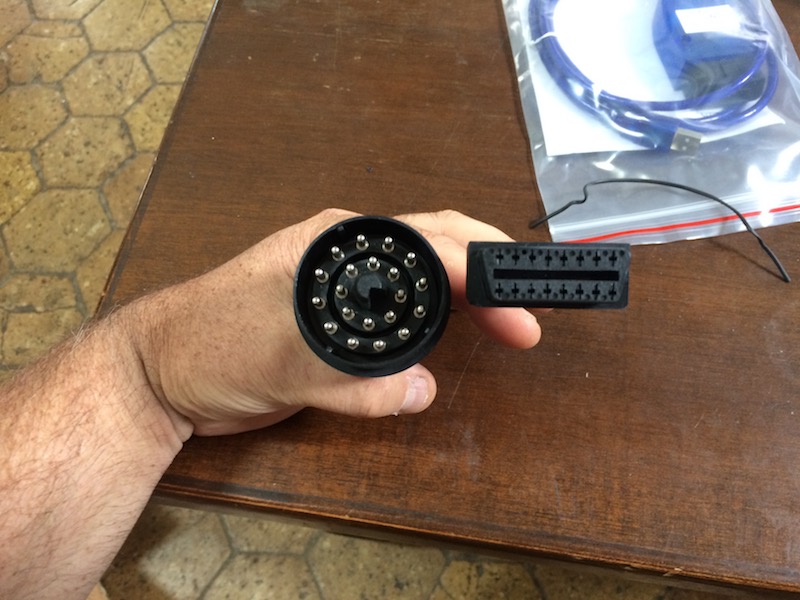

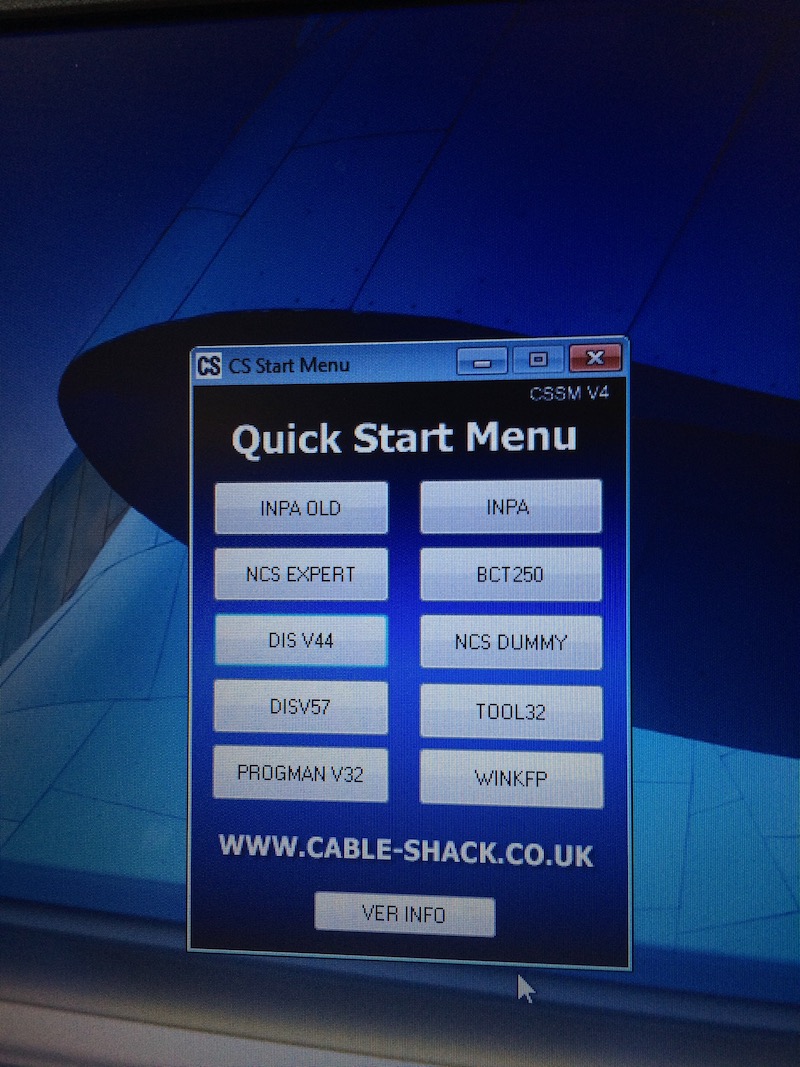

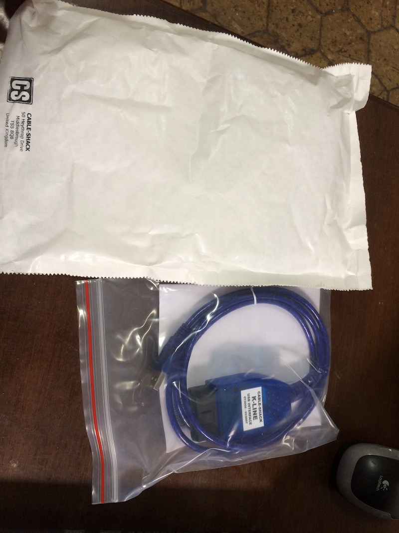

j 'ai un pc équipé avec une solution "pas cher" que j 'ai acheté l'ete dernier
il fonctionne en partie sur mon 840 de 1995 mais je n'ai pas l'acces à tous les modules
j 'ai essayer sur un 850 de 1990 et il ne répondait pas ...
le liens pour acheter:https://www.cable-shack.co.uk/
il faut prendre le K-Line Cable Set
For model year's 1997-2007, using K-Line cable and 16-20 pin OBD adapter when round 20 pin OBD port can be found under cars bonnet on inner wing. (This 20 pin adapter is not ADS so will have limited support for ADS equiped models, ie E36).
IMG_4331.jpg [ 154.53 Kio | Vu 14528 fois ]
IMG_4332.jpg [ 123.76 Kio | Vu 14528 fois ]
IMG_4335.jpg [ 225.24 Kio | Vu 14528 fois ]
je peux venir faire un test si tu veux avec mon pc je ne suis pas tres loin
christophe

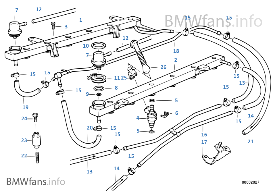

Il y a bien 2 régulateurs de P d'essence ( 3 bars) , piéces 7 .
18h.png [ 81.6 Kio | Vu 14513 fois ]
MessagePosté: 04 Mar 2018 11:52
Inscription: 26 Juil 2016
Messages: 1300
Localisation: Nord
Il serait tout de même étonnant qu'ils soient HS tous les deux .
Ils sont raccordés à la tubulure 18 , n'est elle pas bouchée , ne serait ce que partiellement ?
Pour tester le retour , il te faut y brancher une durite de carburant et y introduire l'autre extrémité dans l'orifice de remplissage du reservoir et démarrer .

tout comme toi j'ai du mal a croire à deux pièces HS mais effectivement, je vais contrôler le retour.
Bouché, il pourrait contraindre l'essence à passer par les injecteurs.
