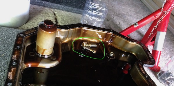

super boulot !
j ai hâte de savoir si tu ressens une différence avec les nouveaux amortisseurs et la perception entre les 2 modes confort/sport ..
un conseil , vérifie si cela n 'a jamais été fait le serrage des vis de la pompe à huile et changer le joint de carter d huile .
je viens de la faire sur ma 840 ... j 'ai retrouvé 2 vis dans le carter. c' est problème connu de ce moteur.
IMG_4527.jpg [ 97.56 Kio | Vu 16379 fois ]

Merci pour l'info .
Si je l'avais su plus tôt , cela aurait été fait cette semaine . Surtout que le carter est bien accessible sur ce moteur .
