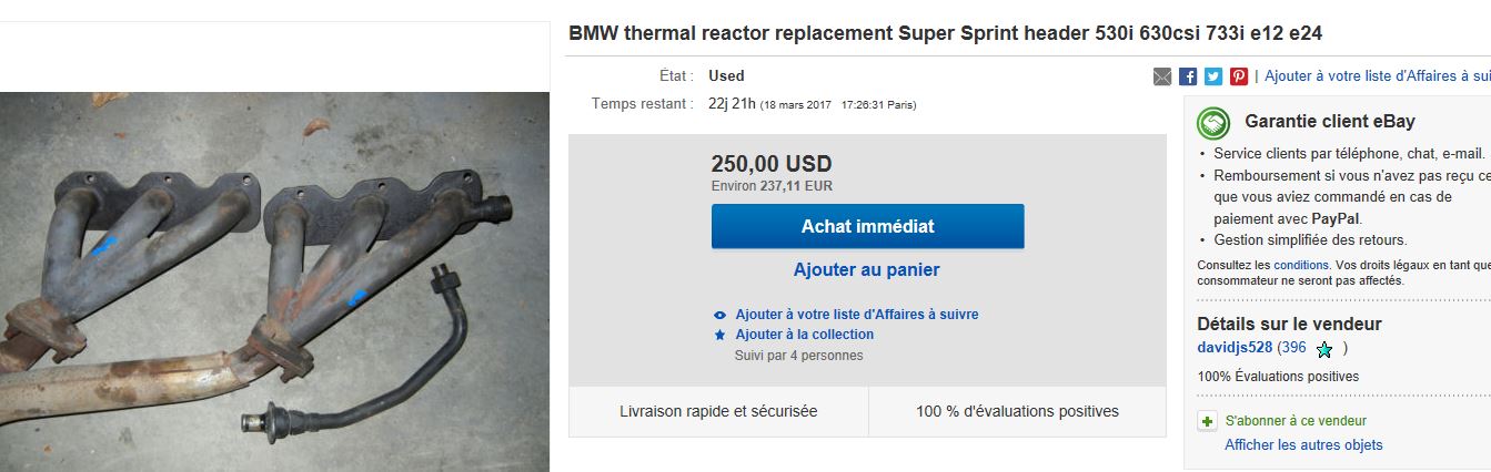

MessagePosté: 23 Fév 2017 21:15
8)
http://www.ebay.fr/itm/BMW-thermal-reac ... SwEzxYUNLb
E12 Super Sprint.JPG [ 91.68 Kio | Vu 22699 fois ]
MessagePosté: 24 Fév 2017 18:18
Merci, mais j'ai déjà le collecteur Hartge et les descentes 8)
