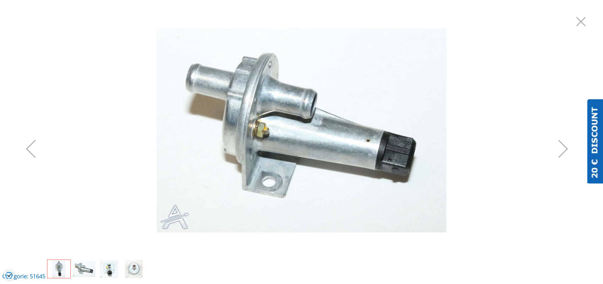

Non ce n'est pas celle-ci.
La mienne est comme celle-là :
https://external-content.duckduckgo.com ... a717f6d78c
Par contre je ne savais pas que cela pouvait se réparer ... il existe des kits, je suppose ?
J'ai trouvé sur E-bay la même que celle de la photo en neuf mais vu le prix je me suis dit je vais essayer mais je ne sais pas ce qu'elle vaut :shock:

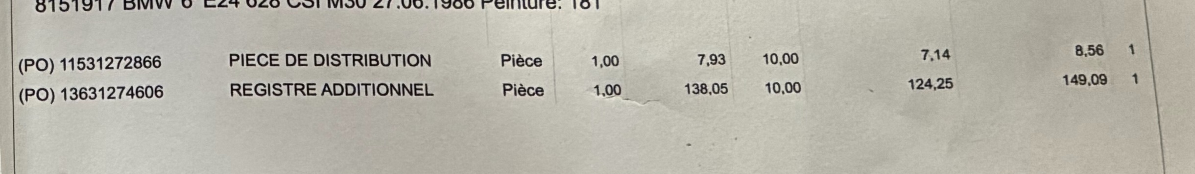

IMG_20260304_130530.jpg [ 186.82 Kio | Vu 6999 fois ]
Cool Jean-Phi, changé pour moi aussi, c'est plus confort à la saison
Info pour tout le monde par contre, étais prêt aussi à la commander sur wallo
Mais la pièce est finalement moins cher chez bm...149,09 €ttc
