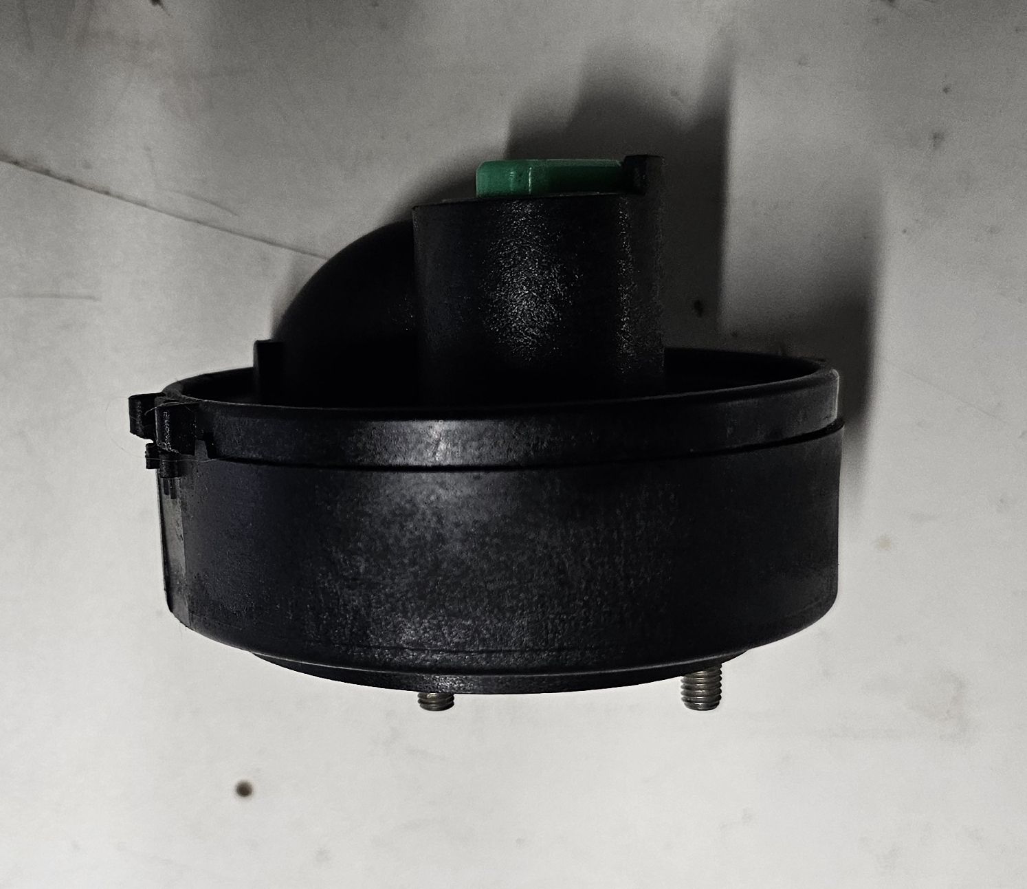

Salut ! Allez ça fait des années que j'ai pas écrit un tuto, je m'y colle pour la communauté des phases 1. Parce qu'il y a bien un sujet foireux sur nos phase 1, c'est la vanne de chauffage BEHR (idem sur e12 et e21). Cette saloperie fuit et est devenus introuvable, en plus elle est moulé dans une coque en plastoque qu'on est obligé de détruire en la démontant. Mais j'ai trouvé la solution, alors voilà !

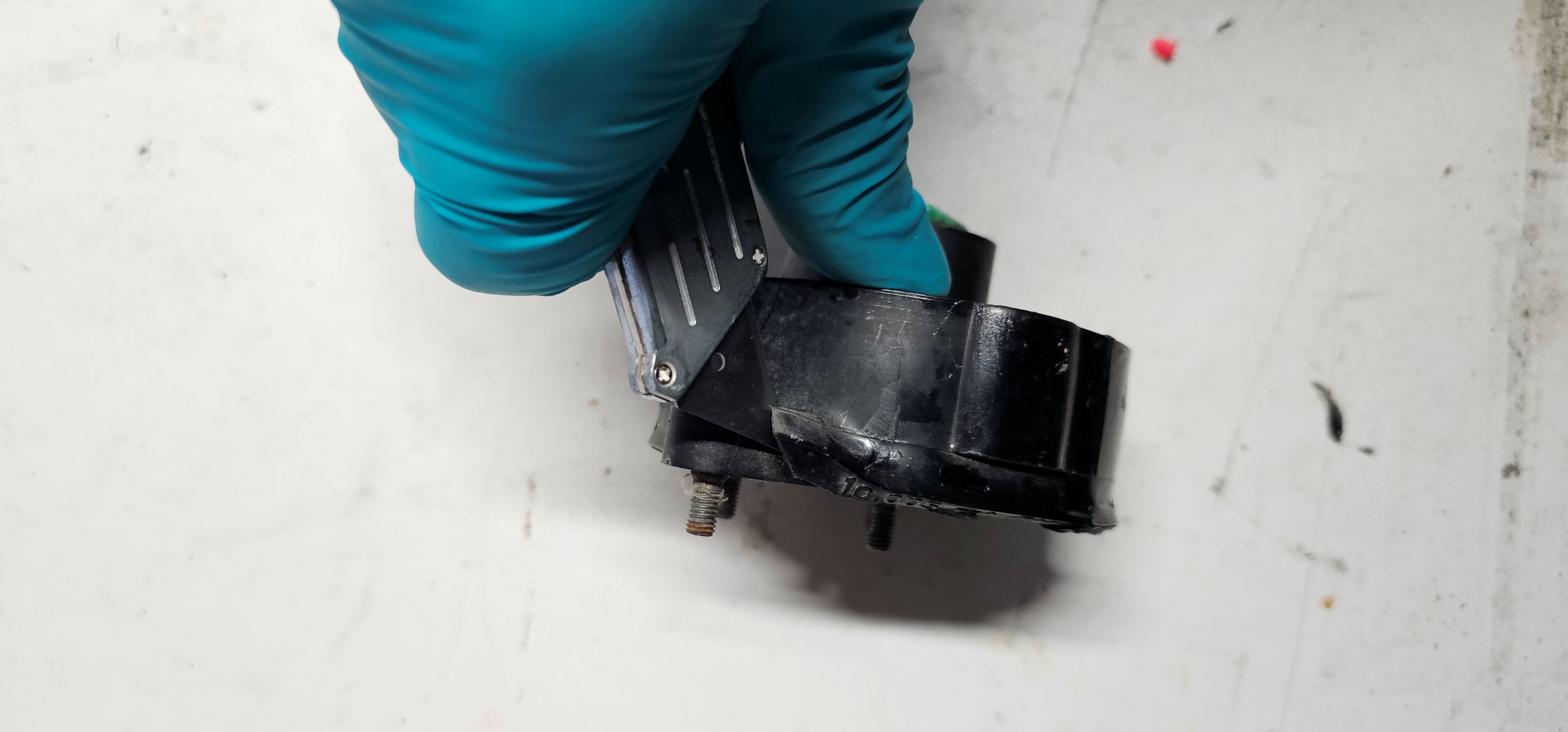

Première étape, virer la coque en plastique. je l'ai entaillé au cutter au niveau de l'oreille de fixation et après je l'ai écarté à la pince multiprise.

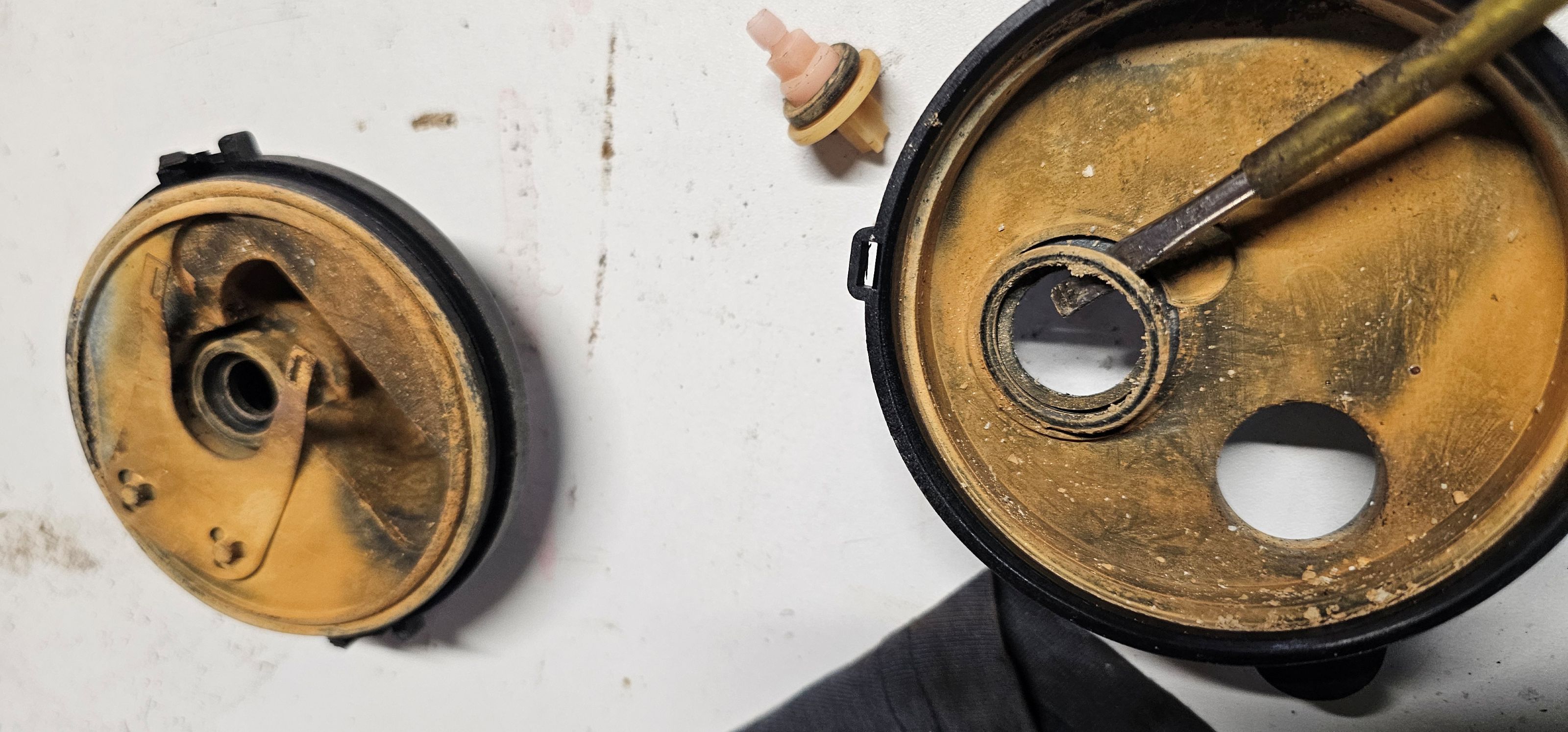

Deuxième étape, démonter la vanne. On fait d'abord levier avec un tournevis pour sortir la petite pièce d'entrainement. Ensuite on ouvre la vanne et on la démonte. C'est assez simple, on enlève les 3 joints toriques qui seront surement très dure et cassants.

Ensuite on nettoie tout bien et on doit se retrouver avec les pièces suivantes. Attention à pas perdre le petit anneau en métal attaché au ressort à l'intérieur :

Auteur:  sharknose [ 09 Juil 2025 12:21 ]
Sujet du message:  Re: Tuto : réparer sa vanne de chauffage phase 1
Sympa le tuto :D
Elle fuyait d'où cette vanne ? Par un des deux petits trous ou en périphérie ?
Auteur:  Henri [ 09 Juil 2025 14:22 ]
Sympa le tuto :D
Elle fuyait par l'axe de rotation de la commande (c'est juste un joint torique). J'en ai trouvé deux autres, dont une "NOS", toutes le même problème.
Auteur:  sharknose [ 09 Juil 2025 16:45 ]
OK je me demande si j'avais jeté celle que j'avais changé sur l'E12... vu que c'est les mêmes !
Bon à savoir ! Je pensais que les coques étaient serties et qu'une fois séparées c'était bon à mettre à la poubelle.
