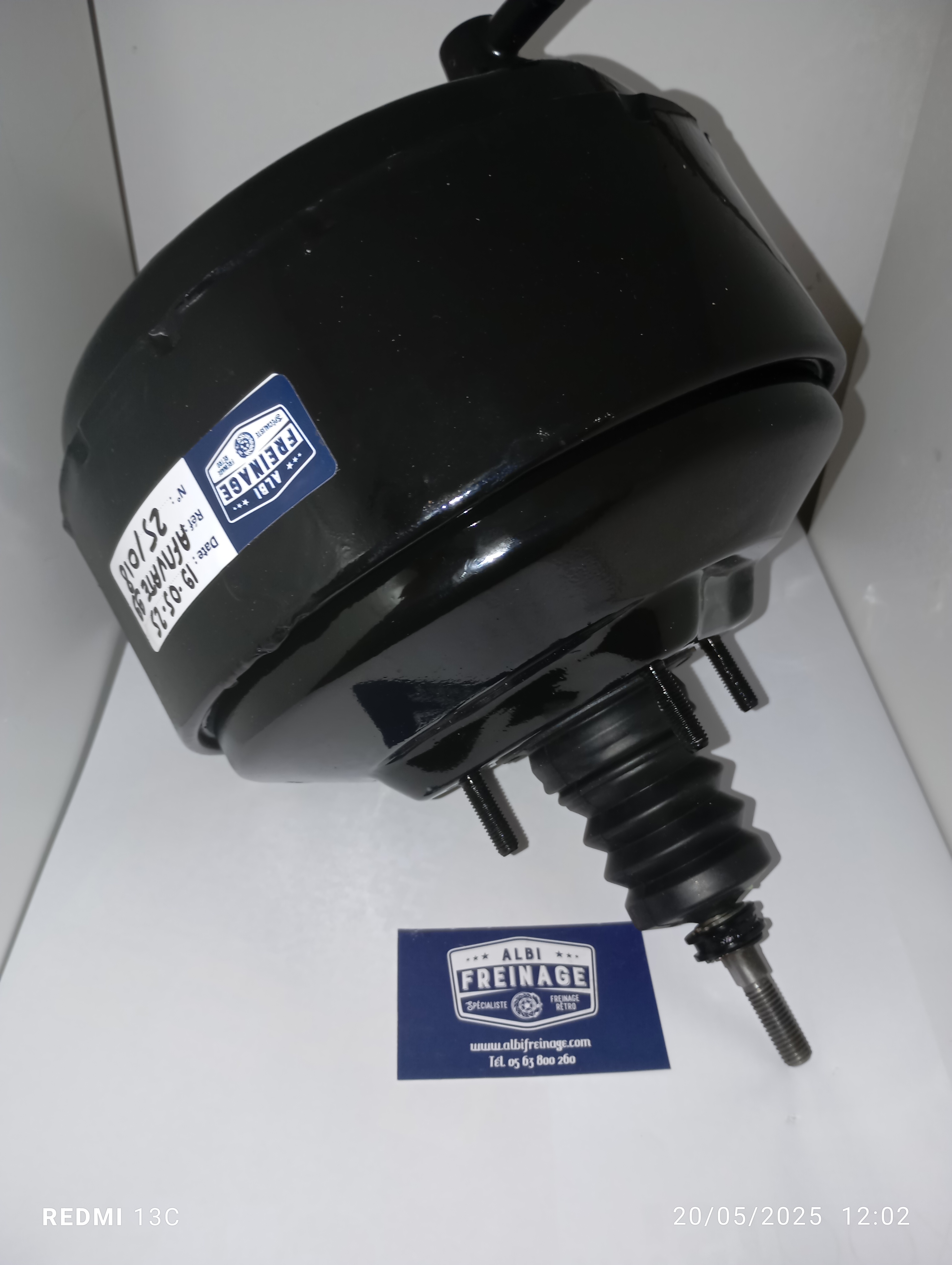

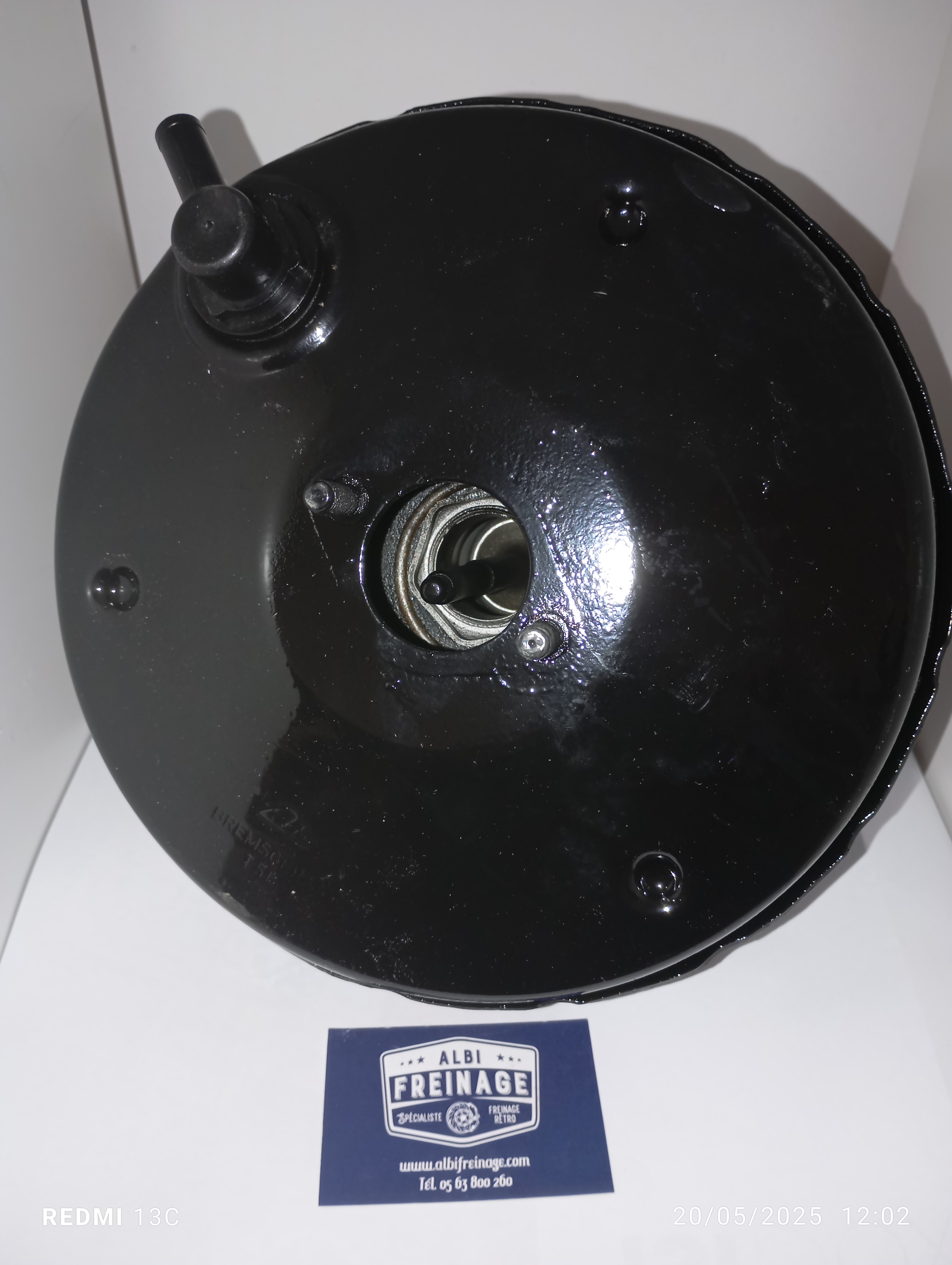

 Sujet du message: Re: MASTERVAC PHASE 1
MessagePosté: 28 Juin 2025 13:10
Inscription: 13 Avr 2012
Messages: 353
Localisation: Essonne 91
Salut à tous les :king:
Alors voilà les images du Mastervac reconditionné par ALBI Freinage sur le retour bientôt.
Quand au maître-cylindre, il est en cours de réfection sans usinage car en très bon état juste les joints et l'aspect.
Dès que je les reçois je refais des photos directes... et vous les montre
A+ :pouce:
