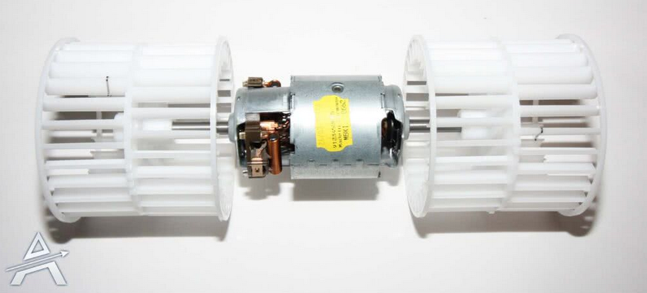

c'est sympa mais j'ai déjà remplacé le ventilo qui était grillé (cf dernière photo en bas) :-o
Maintenant j'ai la ventilation mais en ON/OFF uniquement :shock:
