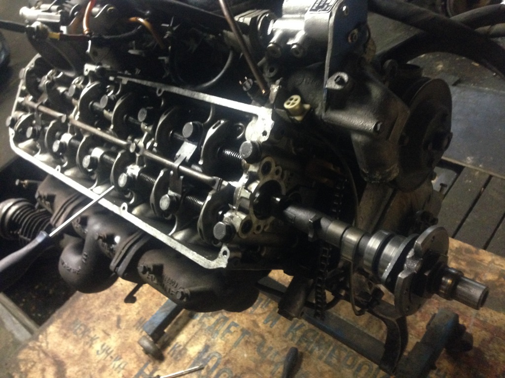

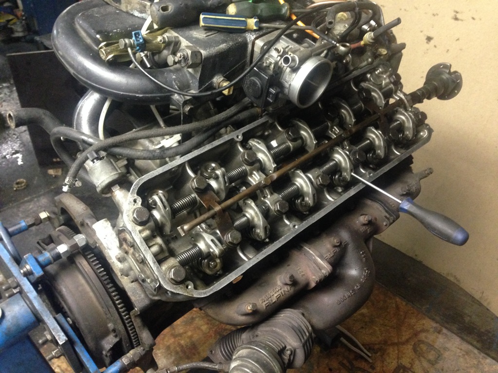

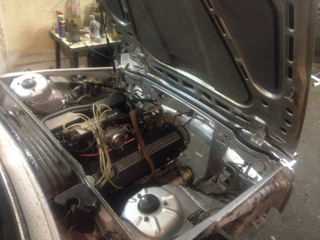

Hello je l'i fait pour un moteur de Yaggy, moteur hors de l'auto, c'est une peu une galère mais à deux ça doit pouvoir marcher, il y en a un qui appuie sur les culbuteurs et l'autre qui essaye de faire tourner l'AAC...
Sinon moteur en place Konstantin avait mis une photo où ça avait été fait. Mais là avec l'encombrement de la pièce ça doit être sportif :shock:

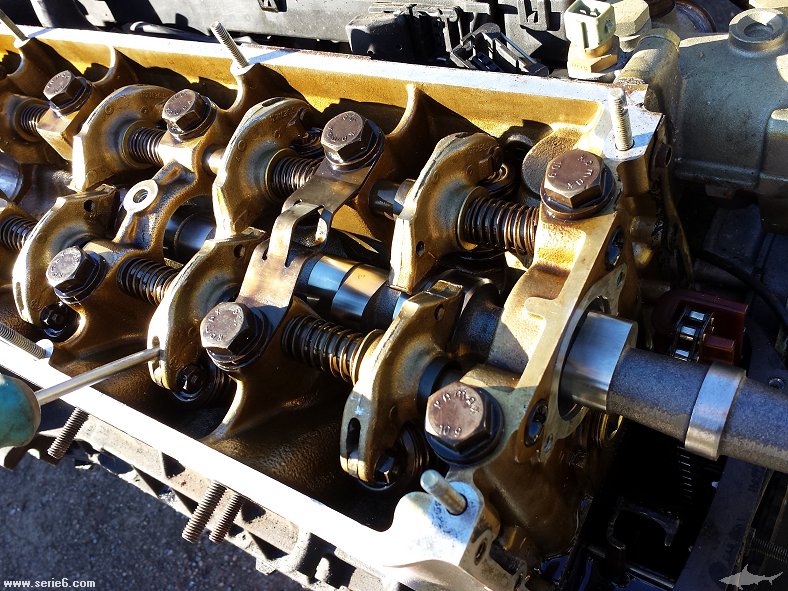

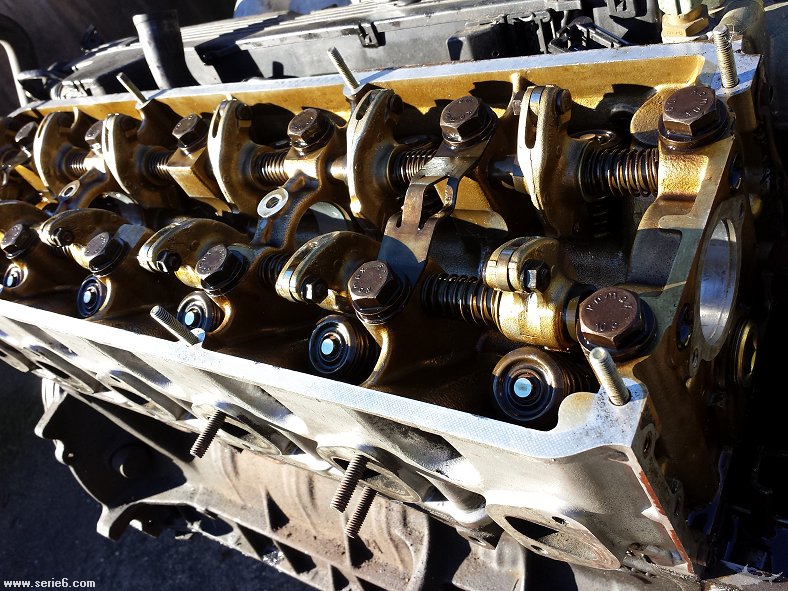

Oh ouais, je l'ai fait une fois. Et je me suis juré de ne jamais recommencer. Premièrement, vous devrez démonter tout l'avant du moteur, deuxièmement, retirer les radiateurs, et troisièmement, le panneau de carrosserie avant gêne toujours. Vous devrez donc (pour autant que je m'en souvienne) retirer les supports moteur et baissez-le un peu. Je ne trouve pas la photo dont j'ai besoin. Mais cela vous donnera le bon sentiment de la fête:
IMG_2128.JPG [ 226.75 Kio | Vu 4128 fois ]
IMG_1296.JPG [ 262.51 Kio | Vu 4128 fois ]
IMG_1295.JPG [ 221.1 Kio | Vu 4128 fois ]

MERCI pour vos réponses, particulièrement à toi Konstantin pour les photos et le retour d'expérience !
Cela me dissuade clairement de le faire ainsi.
