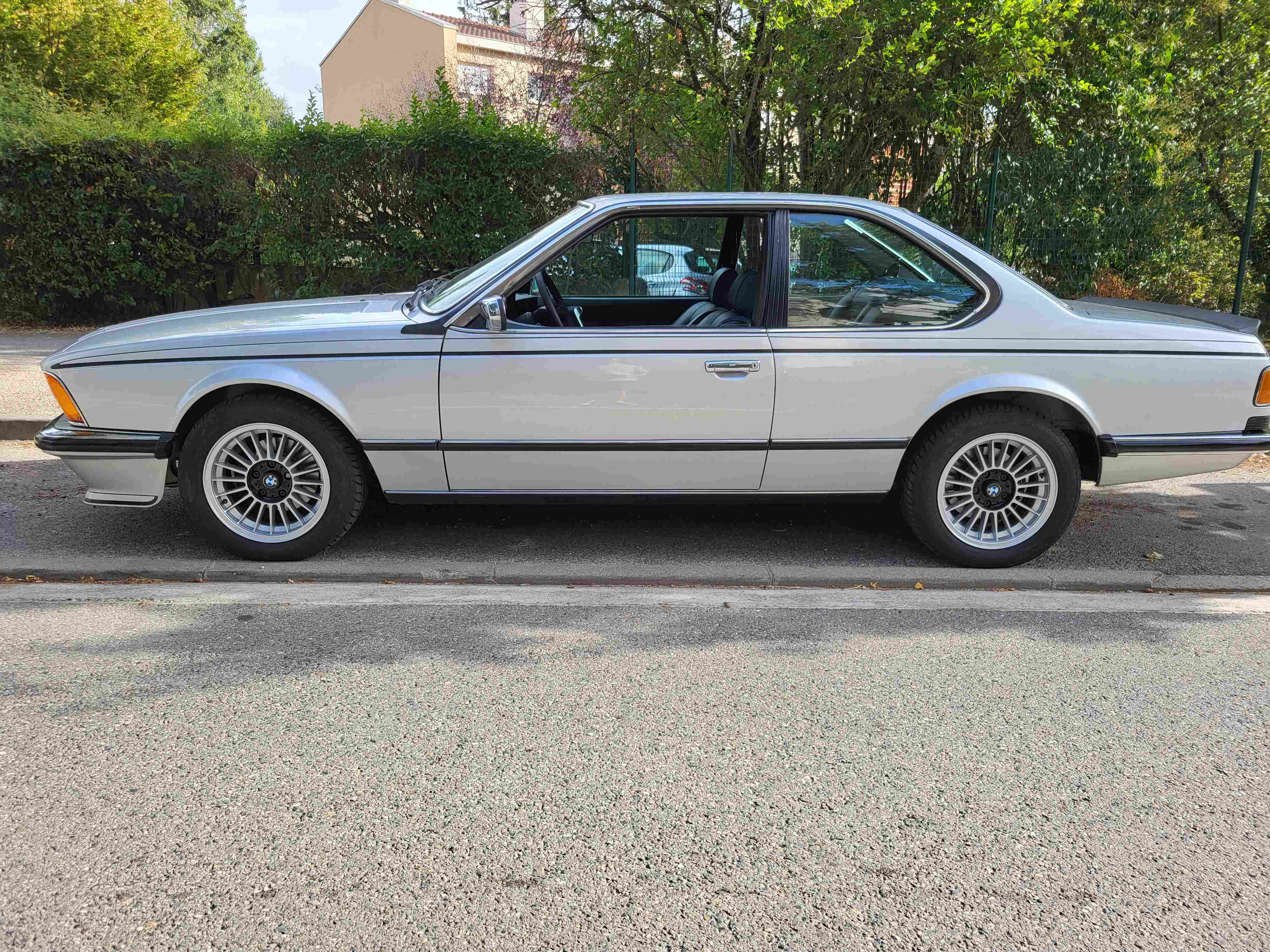

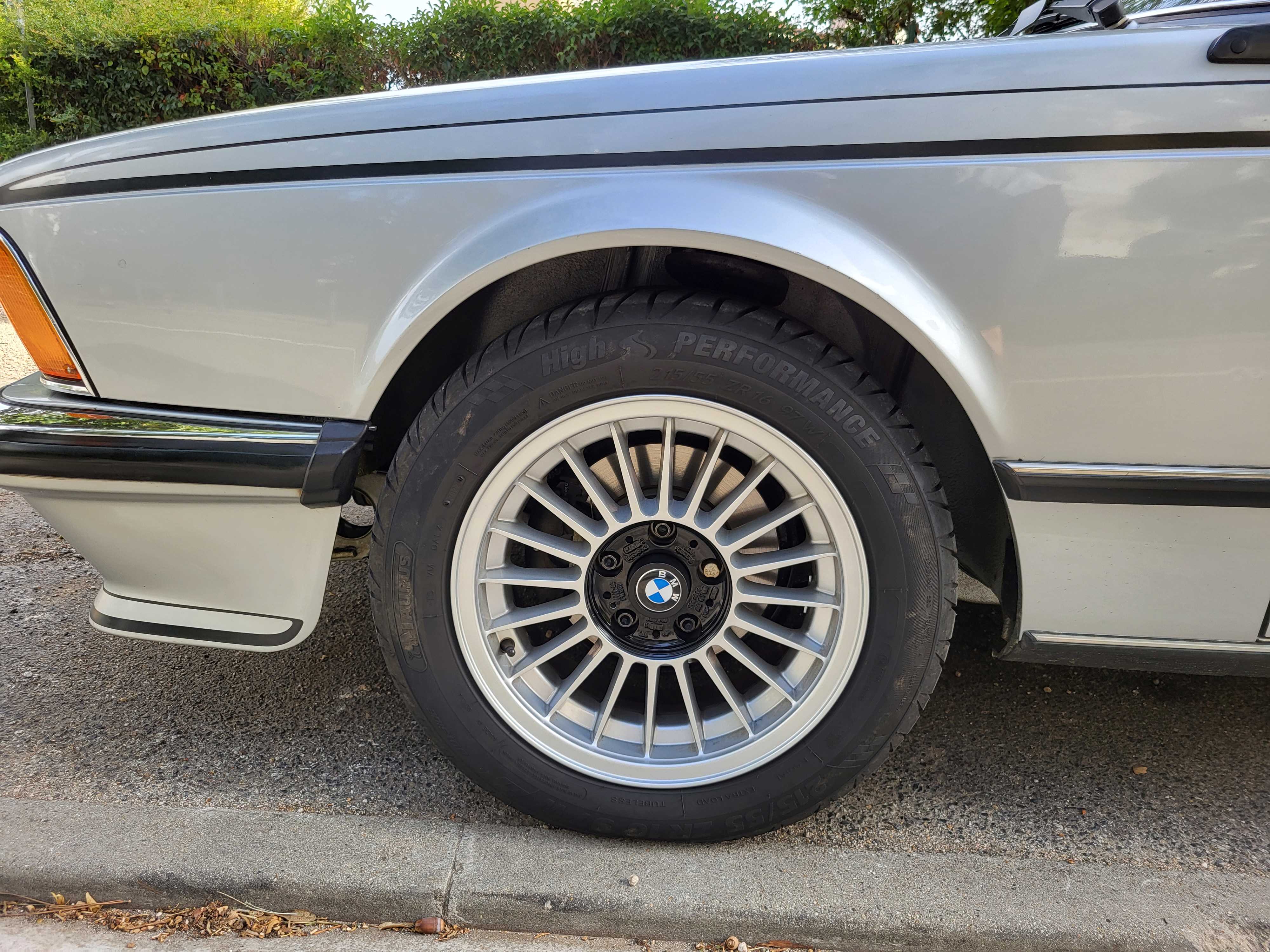

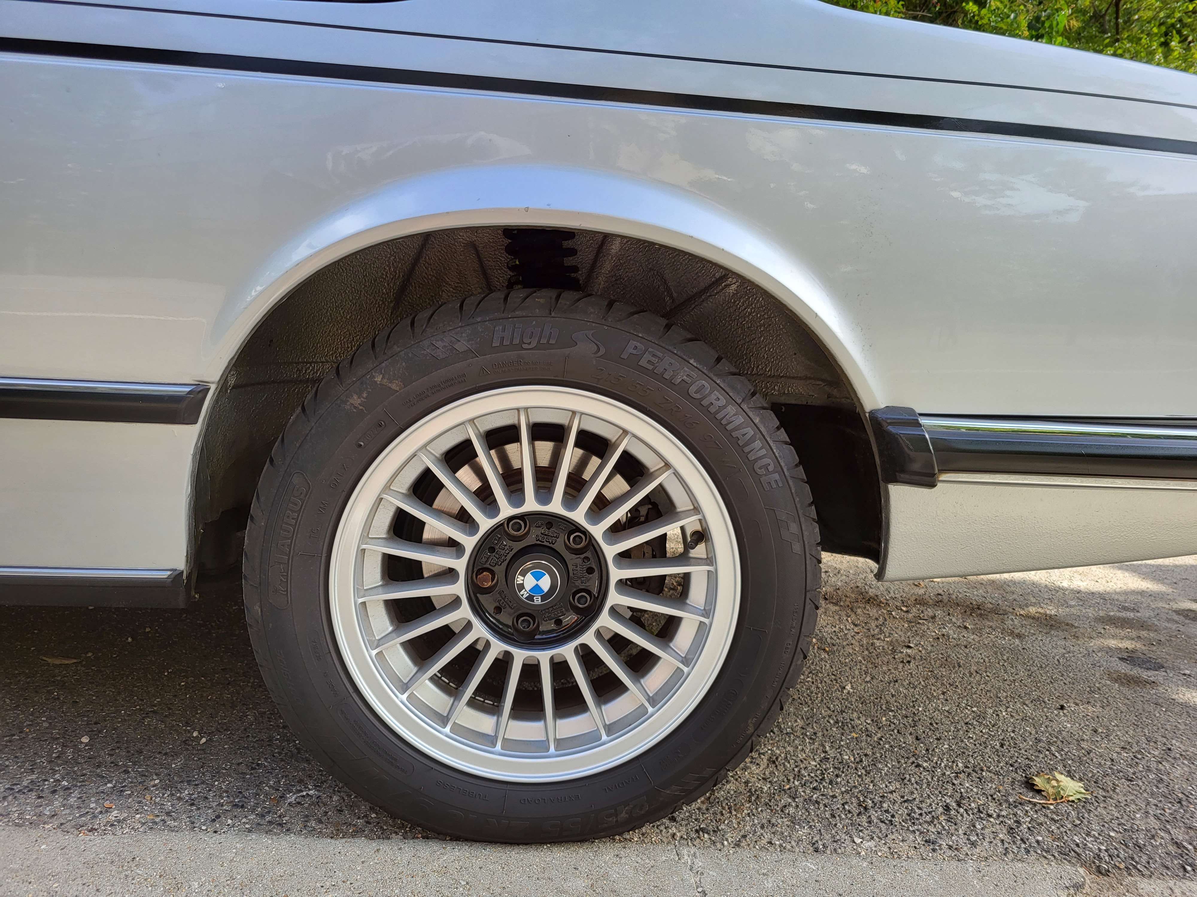

J'envisage de changer les amortisseurs de ma 635CSi phase 2 pour des Bilstein B6 et peut-être en profiter pour installer un kit de ressorts -30mm de chez H&R. Pour info, ma voiture est montée en jantes de 16"
La question que je me pose est par rapport à la dureté des ressorts et la hauteur finale, je souhaite qu'elle reste confortable et que la hauteur de caisse ne soit pas pénalisante au quotidien, je me dis que peut-être les amortisseurs seront suffisants dans un premier temps.
J'ai lu que les Bilstein B6 sont pour une hauteur standard, et que les B8 sont pour des ressorts courts.
J'aimerais bien avoir quelques avis éclairés avant de me décider et de regretter mon choix...
Merci d'avance à ceux qui voudront bien me faire part de leur expérience, et le bonjour de Toulouse :)

Perso j'opterais pour rabaisser de 20 mm max. Après, forcément ça peut toucher souvent. J'ai déjà fait sauter l'attache centrale d'échappement une fois en passant sur un plot. Ca lui donne déjà un air agressif avec "seulement" 20 mm de moins. Après pour la dureté des amortos je pense que les B8 sont très biens car c'est ce que j'ai sur ma e24 (je crois me souvenir que les B6 pour M ont un tarage de B8 mais ils changent le nom bref)

tu peux te faire faire des ressorts sur mesure ce n'est pas dingue comme tarifs... Faut juste avoir les bonnes côtes. tout ce que je sais c'est que les caisses trop rabaissées c'est joli et stylé ça c'est sûr, mais si tu dois rouler alors c'est chiant. tout dépend de l'utilisation !

Je précise que c'est une 635 phase 2 et je la trouve suffisamment dur comme ça et vu l'empattement , la garde au sol est déjà limite des fois.

Merci pour vos commentaires: je laisse tomber les ressorts courts, d'autant que quand je vais dans les pyrénées j'ai un bout de chemin en terre à parcourir avant de pouvoir la mettre au chaud dans son garage, et elle est limite de frotter, ça serait dommage de la faire dormir dehors la petite.
Donc ce sera 4 Bilstein B6, il faut que je vérifie avant quelles autres pièces liées aux amortisseurs j'aurai besoin, j'ai pensé aux coupelles supérieures de devant, j'ai vu que leurs roulements étaient limite grippés. J'ai regardé plusieurs post sur le thème des amortos, et j'ai lu que ce serait peut-être pas mal de changer les caoutchoucs des appuis inférieur et supérieur des ressorts également. C'est une vraie bible d'informations le forum :)

Le couple B6/ressorts H&R est pas mal. Les e24 sont très hautes d'origine et les amortisseurs sont mous comme des pompes à vélo. Comme alternative aux amortisseurs B6 qui sont plus durs car typé sport (pas aussi durs que des combinés filetés), il y a les B4. Quand aux B8, en principe il s'agit de B6 avec des tiges plus courtes, afin d'être mieux adaptés à de gros rabaissements.
Vu l'âge des e24, tu peux prévoir de tout changer, ça ne fera pas de mal : semelles de ressorts, coupelles, butées, etc.

je vous fais un petit retour d'information concernant le changement d'amortisseurs Bilstein. Je suis resté sur les ressorts d'origine. Finalement j'ai commandé chez Racing Concept 2 amortos. avant B6 (ref.34-002339) et 2 arrières B8 (ref.24-006088) car d'après Racing Concept, Bilstein ne fait plus les B6 arrière pour la série 6 phase 2. J'étais un peu inquiet concernant la compatibilité des B8 avec les ressorts hauteur d'origine, mais cela se monte sans problème. J'ai du changer les ressorts arrières pour des ressorts origine achetés chez BMW car 1 était cassé sur ma voiture. J'ai également acheté chez Bmw les coupelles supérieures avant/arrière, semelles de ressorts avant/arrière, butées arrière, et caches poussière arrière.
Pour ce qui est du ressenti à la conduite, ça a métamorphosé la voiture, terminé le côté bateau qu'elle avait jusqu'alors, elle vire désormais à plat et a gagné énormément en précision sur les trajectoires en courbes, elle est beaucoup plus incisive. Mais c'est un peu trop ferme à mon goût, je me dis que peut-être que les B4 auraient été plus adaptés au style de la voiture, car on ressent les moindres irrégularités de la route. C'est bien des amortos. Sport, aucun doute :)
