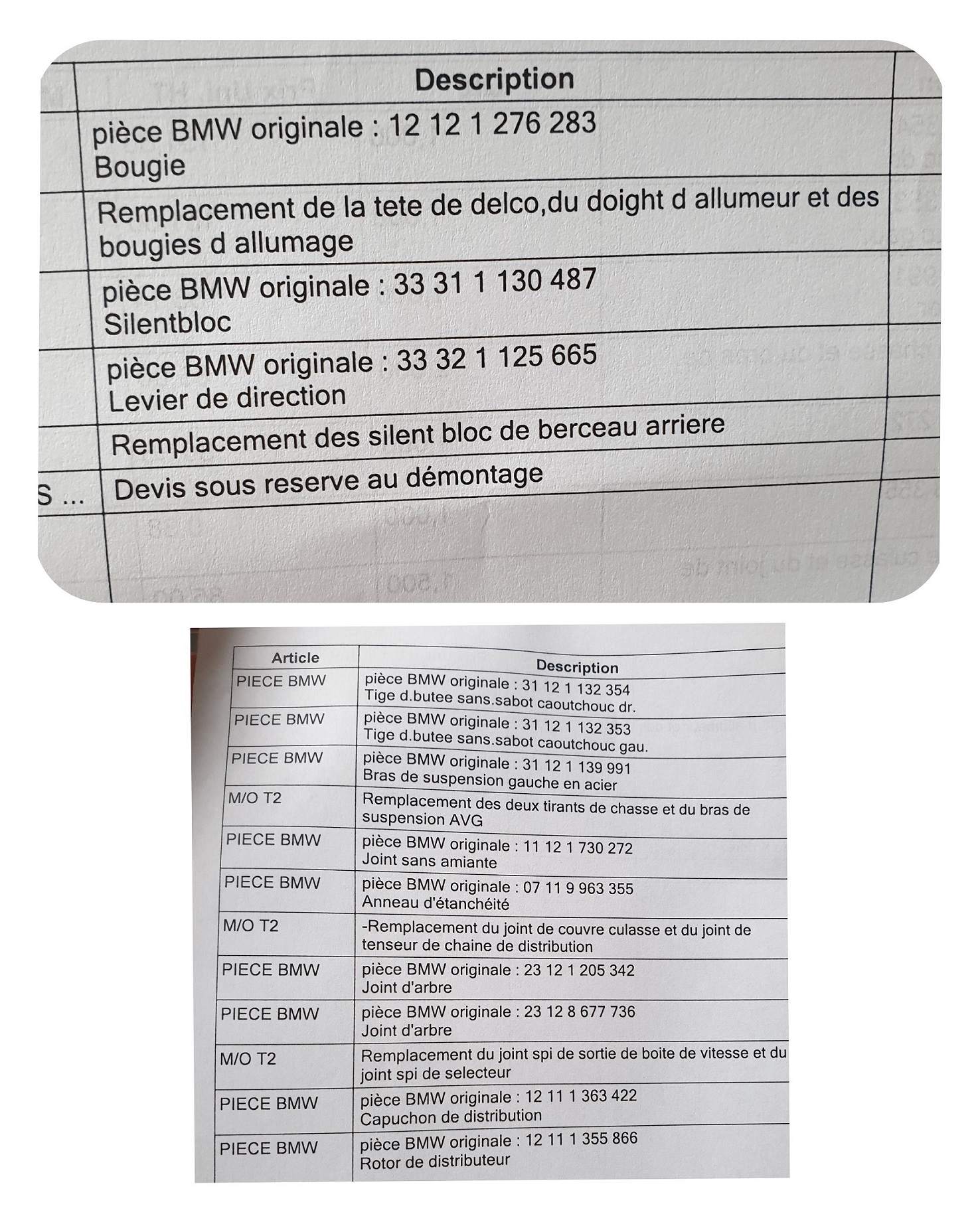

Salut les Shark's
628csi de 85
255 000 km
Pas d'historique.. C'était un ancien garagiste bm.
J'ai parcouru un peu les solutions pour mon histoire de fumée bleu.
J'ai souvent vu l'usure des joints de queue de soupapes mis en cause mais pas de retour sur le forum après leurs changement de la part des auteurs .
Histoire de savoir si le problème a été résolu.
Avez vous des retours ?
Je vous mets ce qui a été changé dernièrement aussi en photo.
Autres questions : J'ai le silencieux qui a un petit trou, j'ai vu que cette partie est dissociable du reste de la ligne , ça se fait encore ?
Le moteur de ma direction fuit , j'ai vu c'étais hors de prix un neuf (2000€) , les joints sont-ils échangeable ?
Si vous avez des adresses de garages en IDF qui connaissent vraiment le véhicule , je suis preneur , le garage où été y ont mit de l'Energie mais ne sont pas bon en ancienne .
Merci à tous !
InCollage_20221217_113742555[1].jpg [ 784.53 Kio | Vu 3416 fois ]
