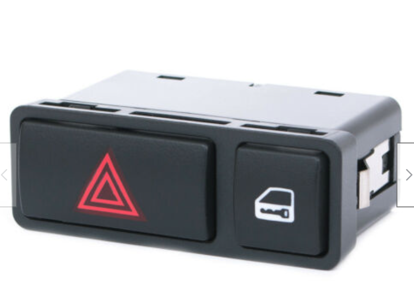

Ou utiliser un bouton comme ce warning de E46 qui fait les deux, avec un petit peu travail ça doit être possible de l'adapter, seule bémol le triangle serait pas dans le bon sens vu que la position n'est pas la même.

Mais je pense quand même que le bouton poussoir pour verrouiller de l'intérieur sur les BMW plus récentes est facilement modifiable sur la E24 sans trop de modification puisque ça revient au même que le poussoir de porte Gauche en plus accessible.
